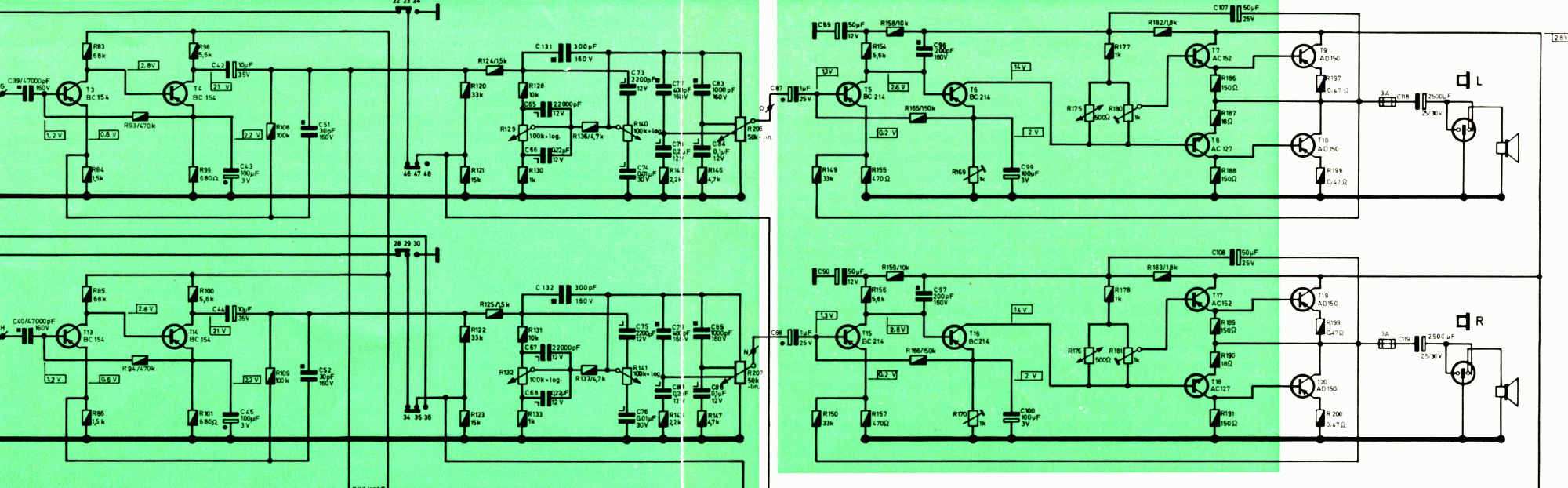

Был здесь такой автоусилитель для автобуса "Турист":)
Был,
Так я и не разобрался толком что это за аппарат
Классика жанра
    487.8 KB · Просмотры: 217
Классика жанра

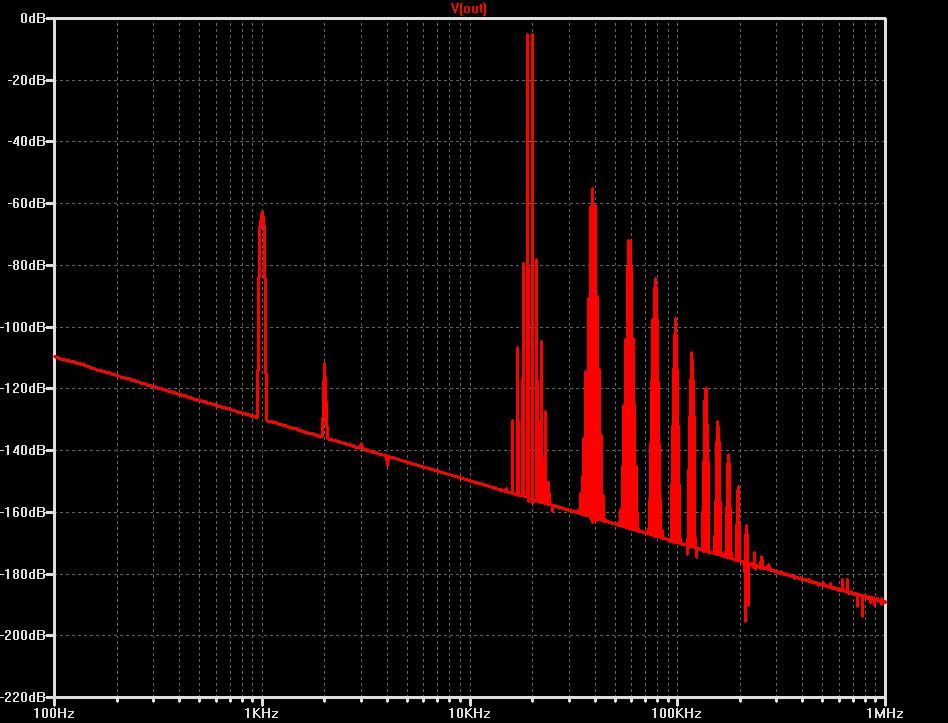

Франкенштейн какой-то непонятный: в нём весь пред и УН усилителя мощности кремниевые, 4 транзистора выхлопа - германиевые. Видно, плат нашлёпали много, но от снятого с производства германия отказались, заменив его кремнием, где можно.

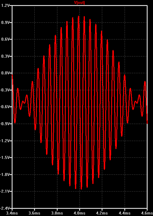

Предусилитель с Ку=35 дБ от 30 мВ на входе развивает 1000 мВ на выходе:
Интермода 1 кГц = -56 дБ.
Косые линии графика объясняются наличием в схеме реактивных элементов конденсаторов.
если это интермоды оконечника то для любителей ламп не плохо
Нет, это пред, два первых транзистора. На оконечник моделей нету, а дурить я никого не хочу.

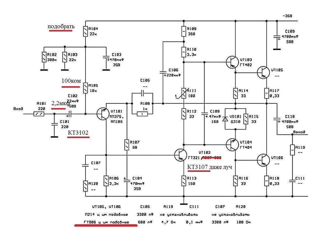

Много раз, кт3102 и кт3107, в 100 раз лучше

3102,3107 лучше германия,на схеме же написано,те ставьте кремний вч ,а эти с буржуйских вс109,108 слизаны
во времена германия все только о них и мечтали,тк получить заявленные параметры зарубежных схем на говногермании не удавалось из за низкой бэтты и больших обратных токов и емкостей,малых напряжений и тд

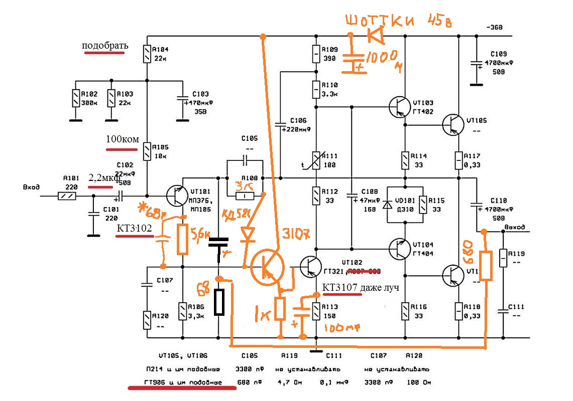

Резистор в коллекторную цепь повторителя килоом на 4.7-6.8 не забудь. А вот насчёт нарисованного там диода- вопросик. Он может искажений прибавить. А может не прибавить. Надо мерить.
зачем?там же антиклип на диоде?если резистор ставить коллектор блокировать электролитом на землю?иначе какой смысл повторителя?без блокировки более 300ом дают только ухудшение это я помню,сейчас симуляторов нет у меня
Ничего они не дают. Главное не перебарщивать. А вот утечка диода может дать. Впрочем. Германщикам- пофиг. Где 0.2% там и 0.5% плакать никто не будет.
Блокировать электролитом- смысла нет. А вообще глянь схемку усилителя Амфитон. Там решение с резистором я и свистнул.) _preved
https://ldsound.info/amfiton-25u-202s/ вот здесь можно посмотреть. Нашел.)
диод в шине минусовой или антиклип повторителя?
в шине диод при просадке напряжения от вк уну дает на несколько секунд повышенное питание
Антиклип. Про шоттки вопросов нету- видел я такую шляпу уже , хотя и не использую.
С антиклипом надо конечно бы модель глянуть. Так предсказать на 100% - я не возьмусь.)

имхо смысл повторителя это уменьшить паразитную параллельную оос через миллер ОЭ,а не только поднять входное сопротивление,поэтому его выходное сопротивление должно быть не большим,цепляя резистор несколько килоом в коллектор оно становится большим,опять же чем выше напряжение у него на коллекторе те меньше его собственный миллер,но проблема в клипе,при клипе он выгорит,поэтому можно попробовать поставить два диода с малой утечкой и емкостью последовательно кд503б(2,5пф) например,напряжение на базе повторителя можно поднять увеличив резистор в эмиттере УНа и зашунтировать его кондером,выигрыш: -лучше термостабильность и выше напряжение на коллекторе первого каскада ,что хорошо,ну и антиклип из двух диодов будет нормально работать ,кондер под оос не страшен в плане искажений,заблокировать керамикой 10нф,только на всякий,чтобы паразитная индуктивность на вч сюрпризов не принесла
в коллектор поставить несколько килоом и заблокировать по переменке чтобы напряжение было 12...15в и поставить туда кт368в(В=200...400) с мизерными емкостями(1,5пф при 5в),будет минимальный фазовый сдвиг от повторителя,
для схем с общим плюсом 2sa970 правда емкость 4пф,но зато можно прямо на минусовую шину если с антиклипом.
