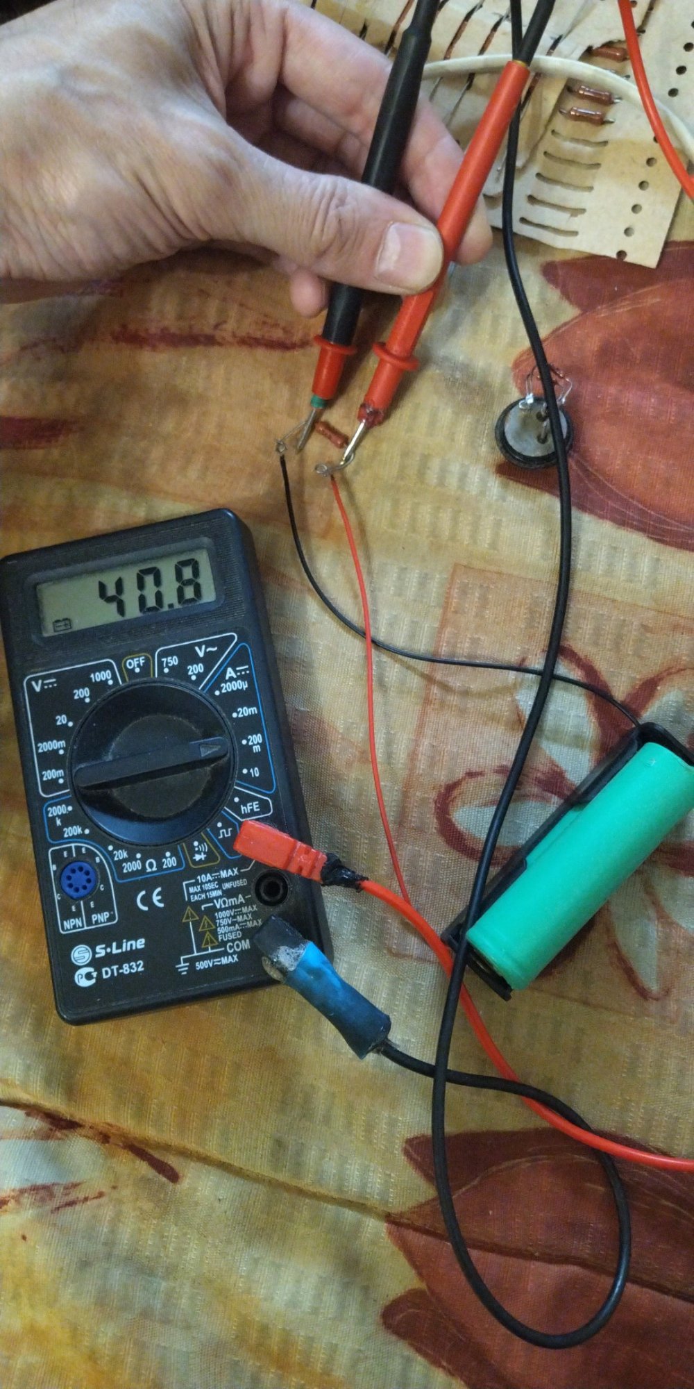

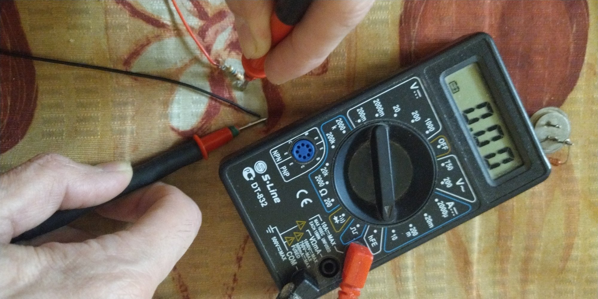

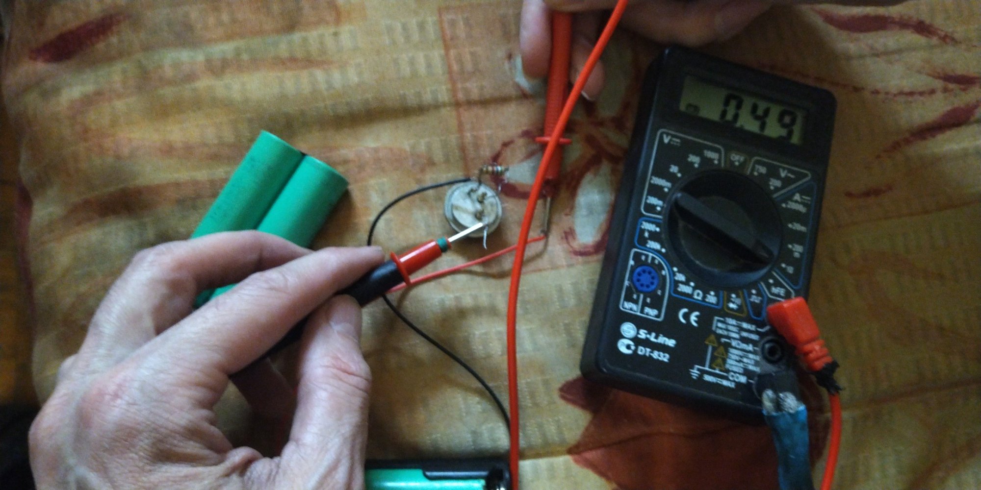

Вот если банку замкнуть через резистор 3 ком выставить 10а красный щуп, то на рискена 200ма у меня показывает 40 это что 40?
    355 KB · Просмотры: 63
А подумать: вот у меня транзистор , с питанием 10 вольт даст полампера. Значит, он у нас как резистор. 20 Ом. Ну и ткни туда резистор 20 ом. глянь- даст твоя измерилка полампера или нет.
Я Александр Сергеевич произвожу замеры через 4 вольта резистором 3 килоома красный щуп на 10 а у меня выдаёт от 0,3 до 1.5IMG_20240508_103610.pngIMG_20240508_103232.jpg
По схеме Юрия через резистор 575 ом
    290.4 KB · Просмотры: 62
вот теперь все сошлось по расчету,удачи

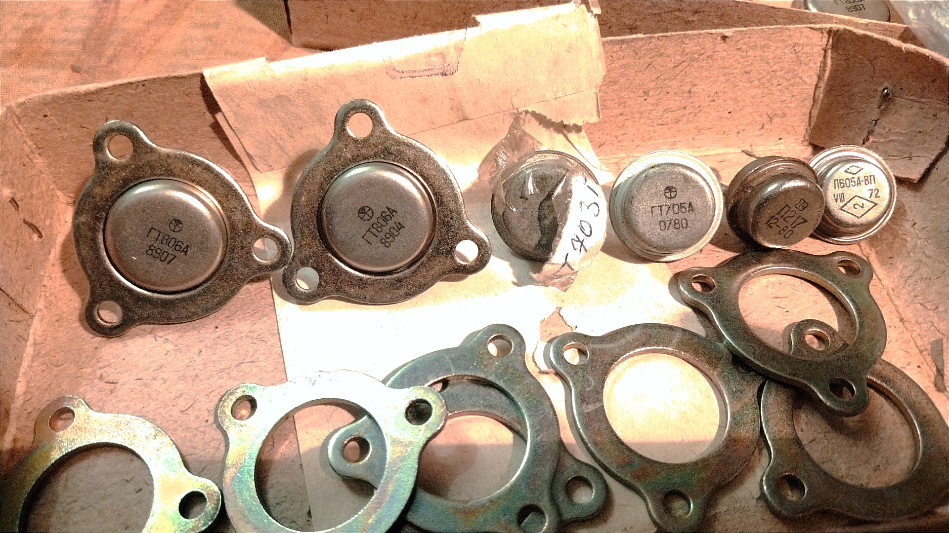

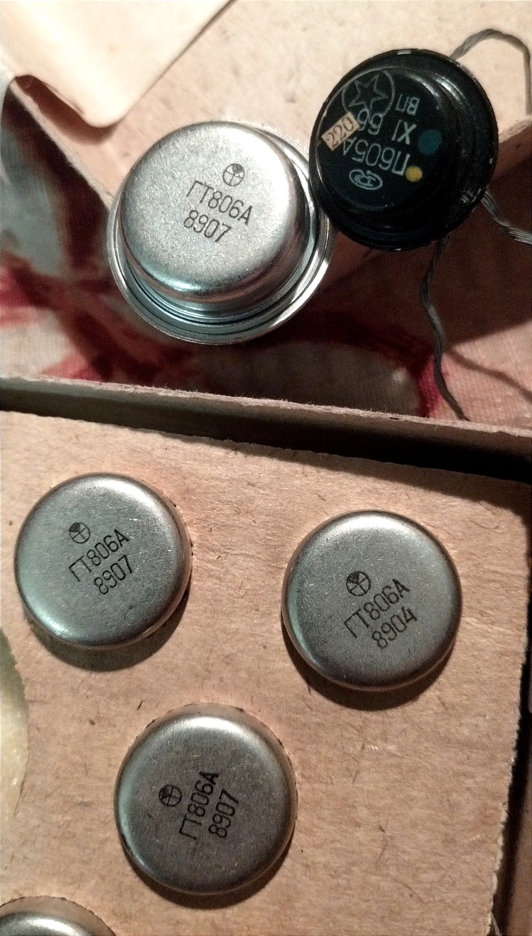

Купил девять штук гт806а 0789, 04-89
Дата производства
Выбрал от 70 до 115 ма
Есть две штуки 115 ма

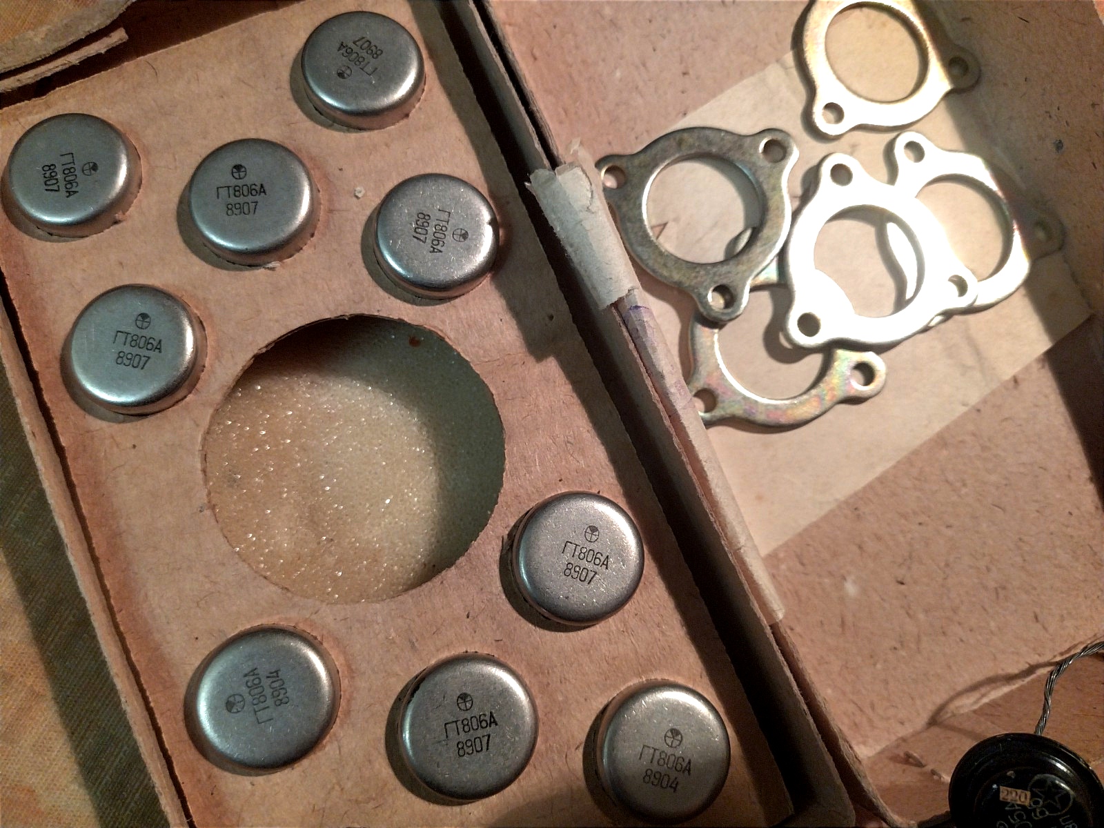

Много отсеял по 30 миллиампер по 50 по 60 ма в общем дали пять пачек померитьIMG_20240508_202910.jpgIMG_20240508_202851.jpg
просто на большем токе будет выше бэтта у 806х и лучше пары отберите на 1,95к уже
на 1,9делить будете показания

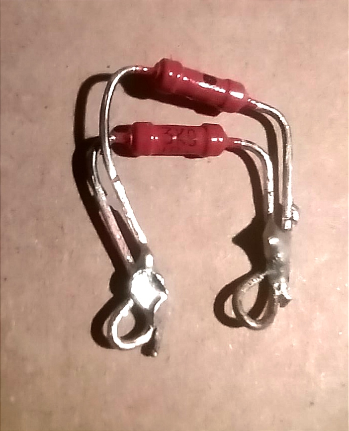

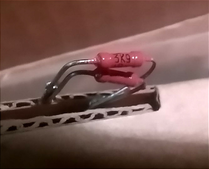

Надо было там этим заниматься сегодня я уже вымотался сейчас паять минус к этой сборке двух резисторов сил уже нет.
Главное мужичок переписке сказал можете выбирать Я пришёл а он вообще без проблем я быстренько приноровился там стопочку составил от 60 ма и потом выбрал от 77 до 115 что ли

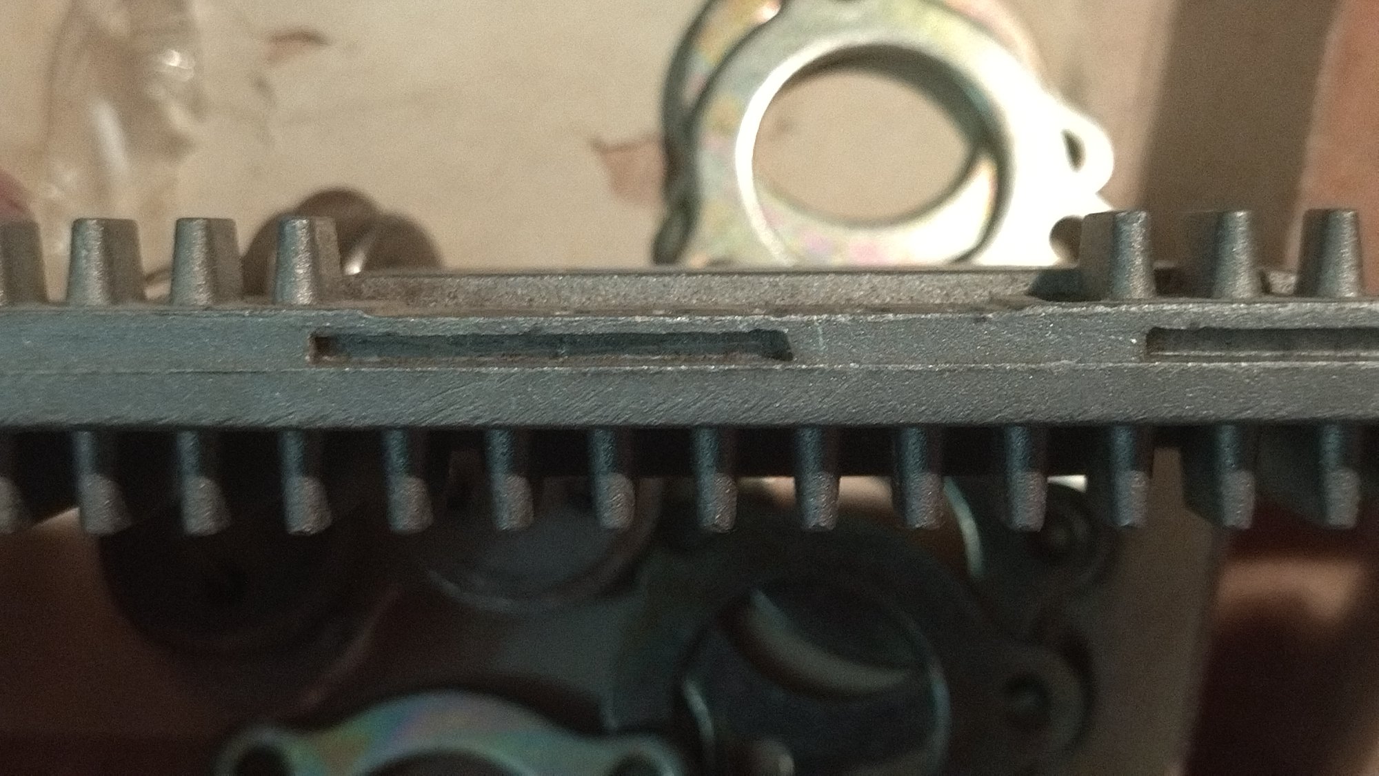

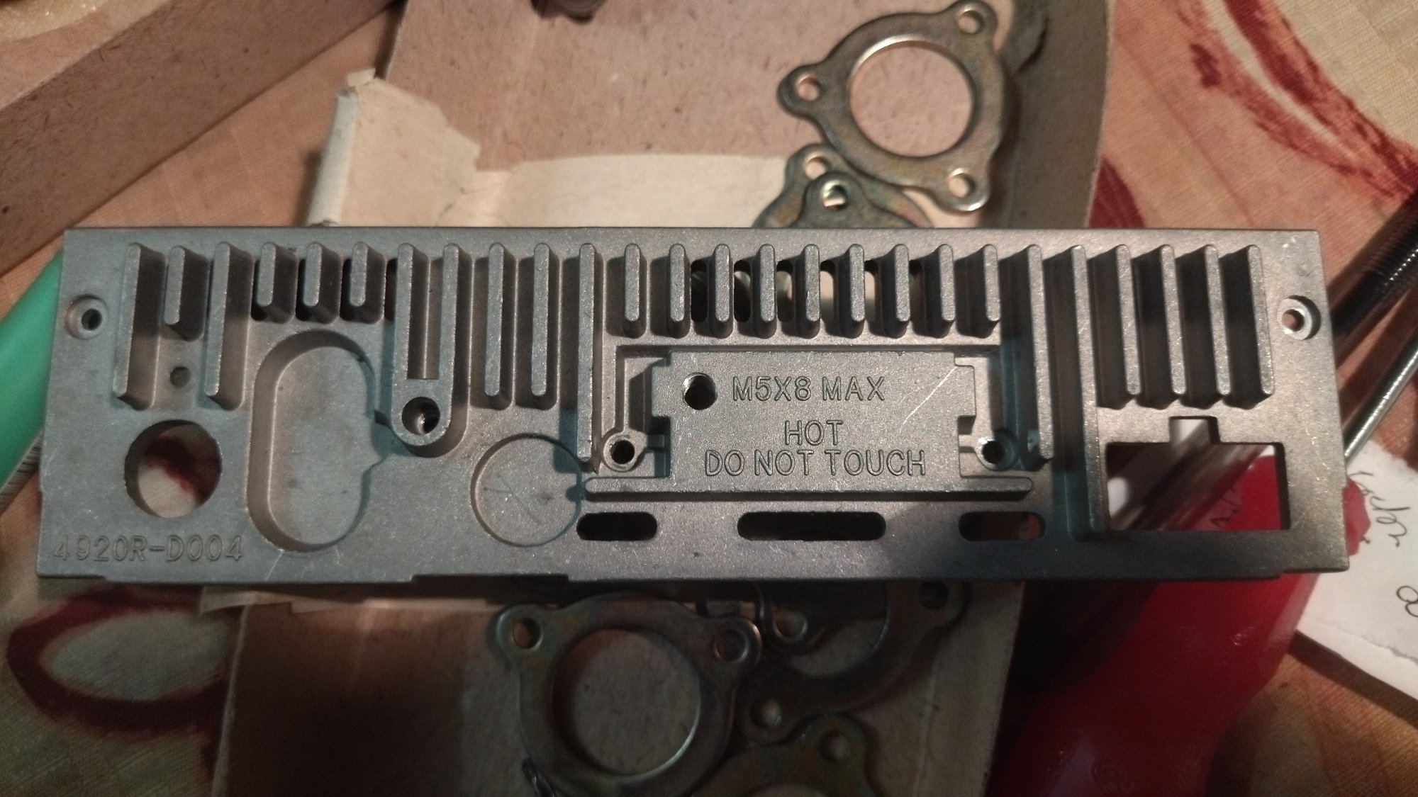

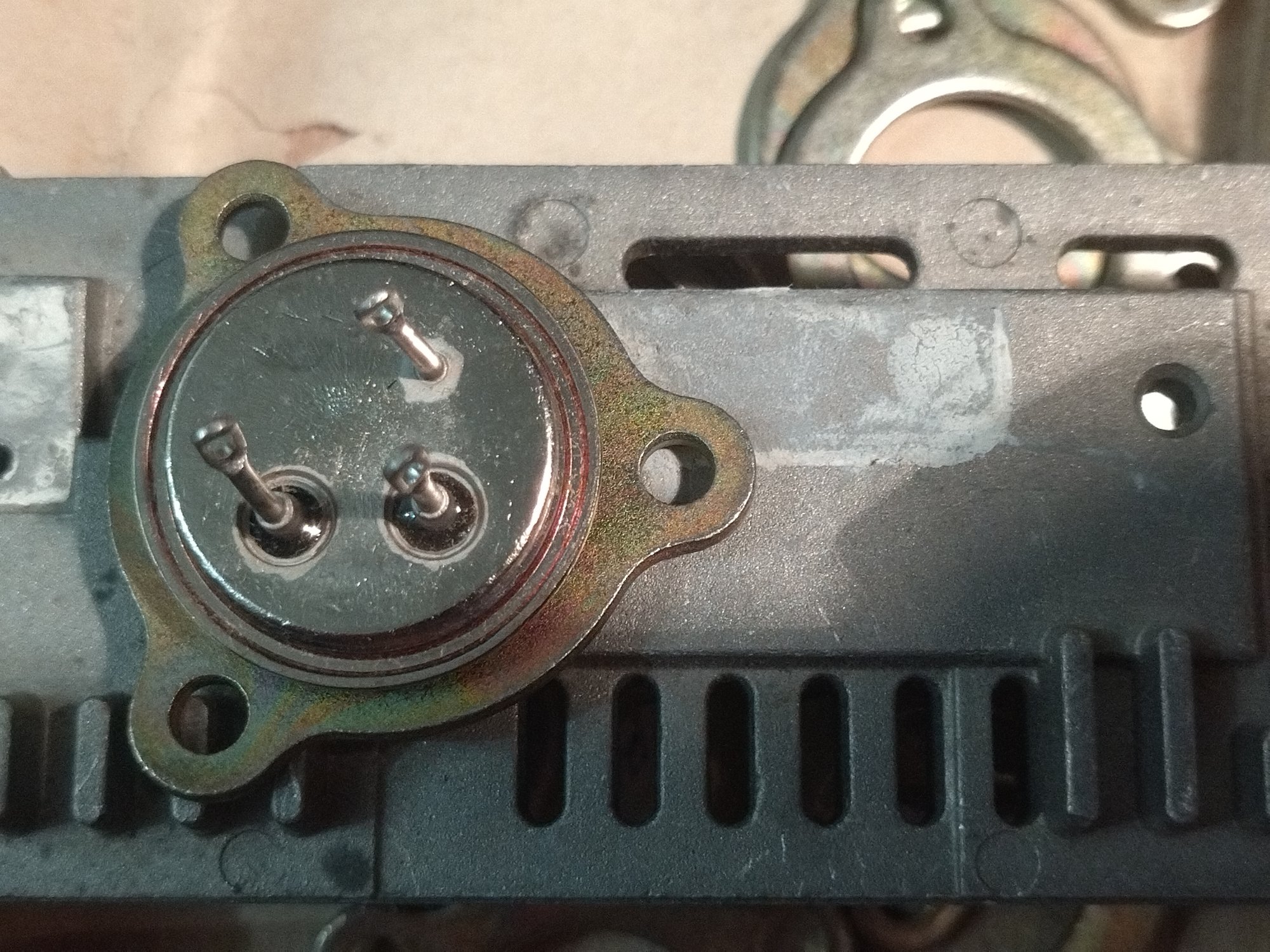

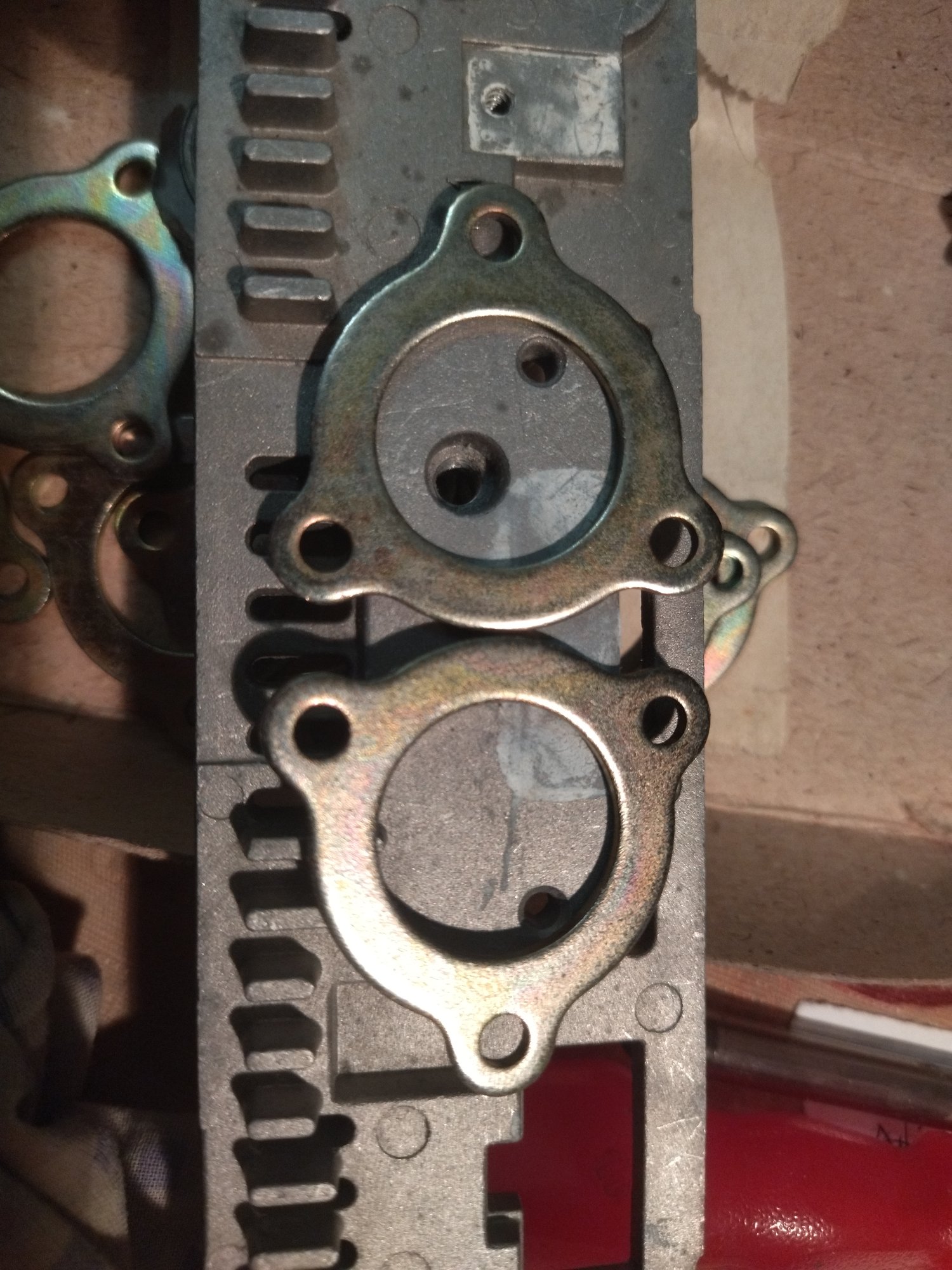

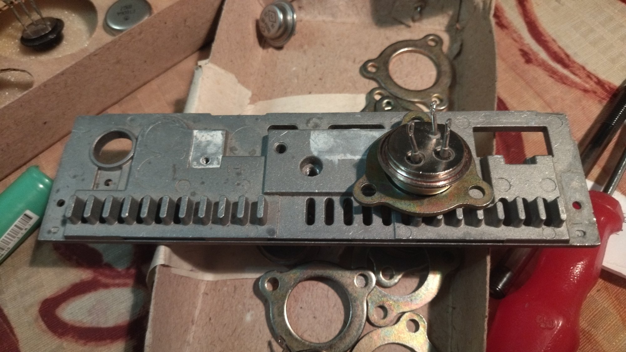

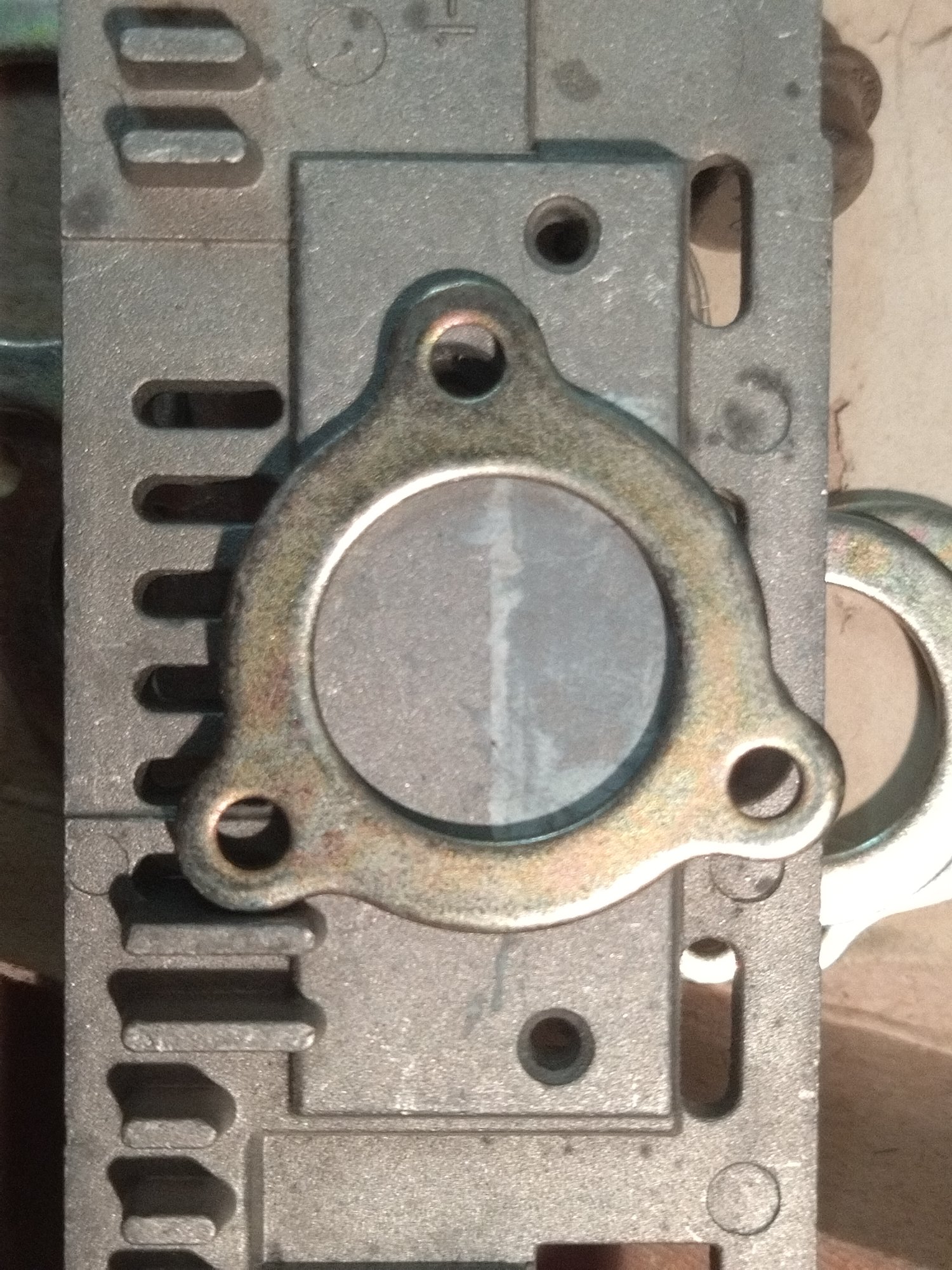

Радиаторов дома нет от магнитолы есть задняя стенка массивная но площадки маленькие
17151881727276847718384854087063.jpg17151881901743328167085468763656.jpg17151882566043907961462178831875.jpg17151883075626167221498778805019.jpg17151883362681452303824331128676.jpg17151883750319099201615288417053.jpg

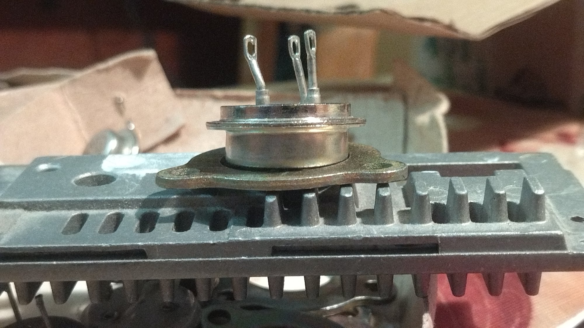

Вот так два рядом смонтировать опасно?17151884968565489773437322370945.jpg17151885223926422270021075971151.jpg
13,5 мм толщина этого узкого куска алюминия и рядом ещё ребра

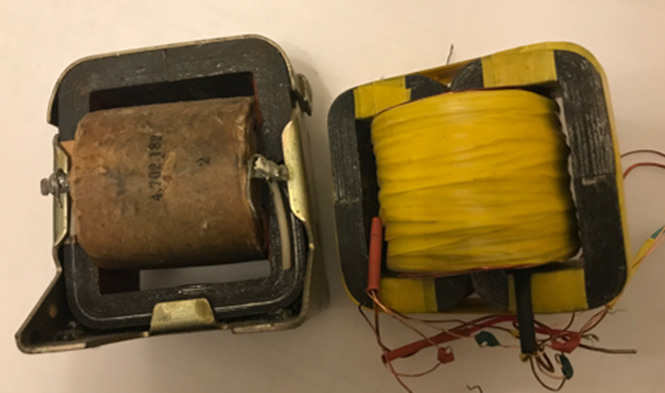

на выходе дроссель-автотранс (можно отводы сделать)

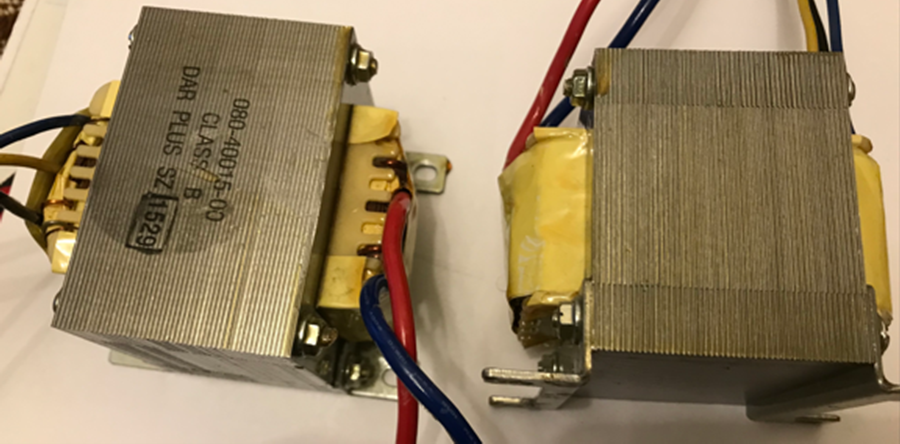

Заинтриговала схема, добыто для дросселей. Сечение 12 см.кв., окно 6 см.кв.. Маловато, но полагаю для 5-10 Вт на 4-8 Ом нагрузку подойдет.
вот этого хватит а то на ламповичок приберегите
проводом 0,7,,,0,8 бифилляром до заполнения и третий провод 0,1 ляжет в промежуктки между двумя 0,8 ,обмотка оос

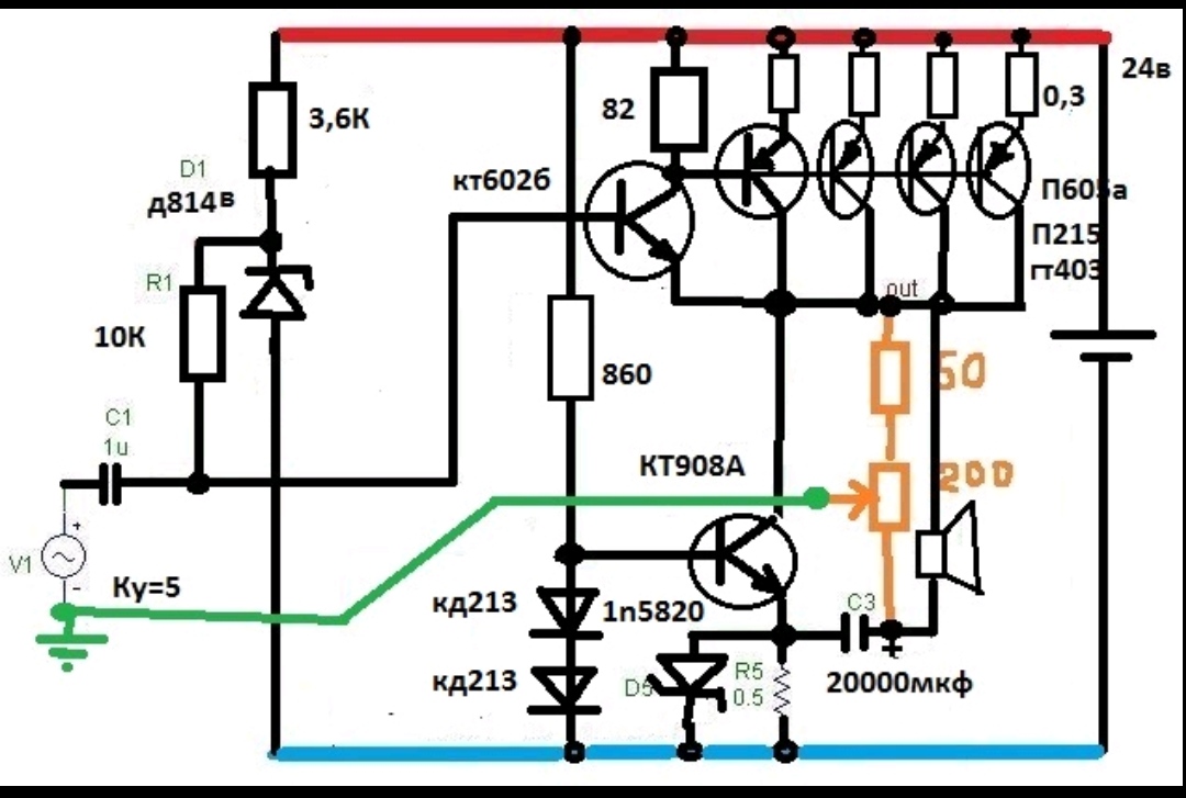

начните с оконечника он и сам может давать Ку=5 вот так
    64.7 KB · Просмотры: 130

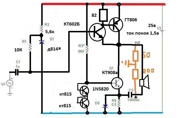

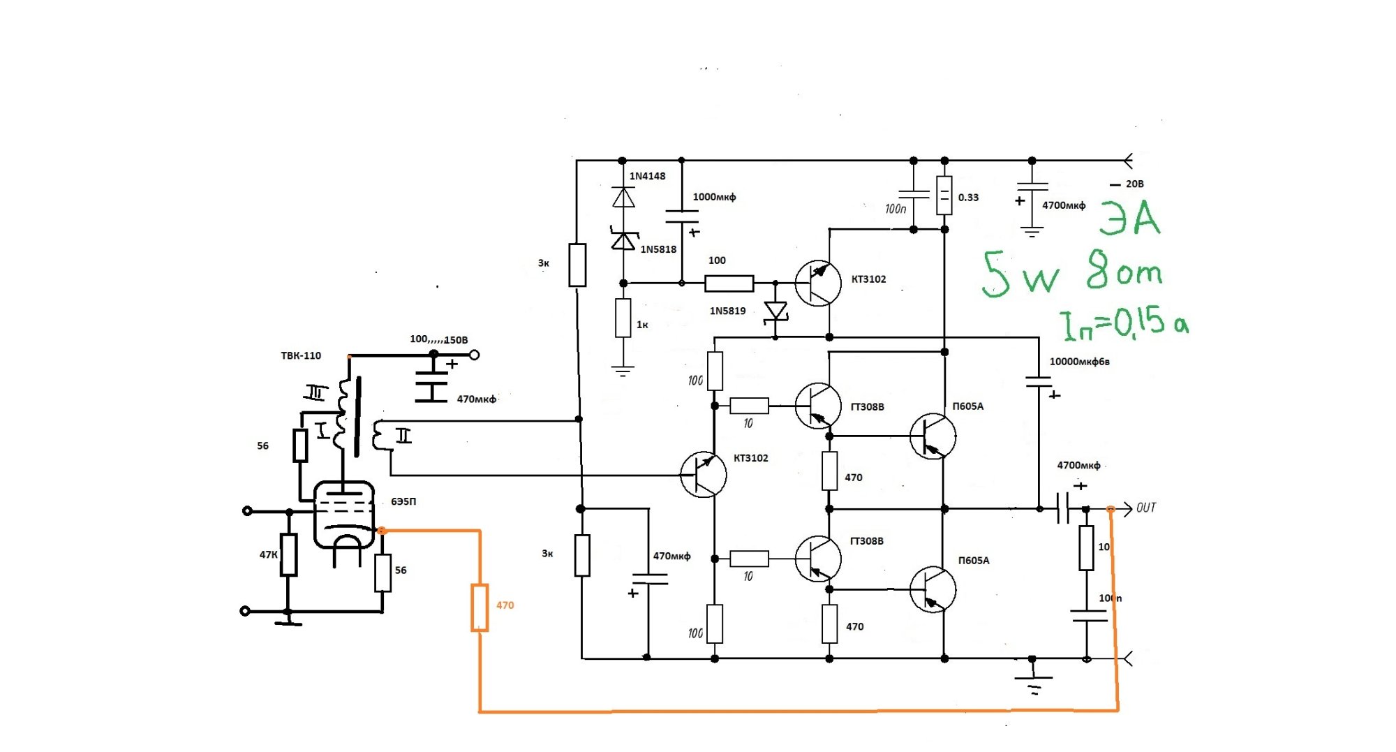

Поясните - вход сигнала на среднюю точку резисторов 50 и 200 Ом, хитрая ООС?
в этой схеме плавающее питание ,шины питания изолированы от земли ,и ток нагрузки не течет через БП и его электролиты
схема работает как повторитель с Ку по напряжению близким к единице,вводя эти резисторы и меняя точку подключения земли мы уменьшаем глубину оос, и увеличиваем Ку по напряжению до 5,что позволяет использовать оконечник без драйвера-преда,искажения в классе А остаются достаточно низкими извук хорош,нижний резистор можно сделать переменным и регулировать громкость,,попробуйте,может пред и не понадобится ,очень простая реализация,хотя пред тоже прост как калаш ,особенно с ТВК,можно поиграть с включением 6э5п применяя триодное,ультралинейное или пентодное включение,
в качестве выходной используйте обмотку на 148витков ,а обмотки на 2400 и 240 витков соедините последовательно соблюдая полярность начало конец,к этому отводу подключите сетку будет ультралинейное включение,но ближе к пентоду,Ктр=17,8,если применить триодное включение обмотки 240 и 148витков соединяем последовательно,во вторичку ,а сетку подключаем к аноду
Ктр=6,это позволяет ввести не глубокую общую оос с выхода на катод 6э5п
питание всего 100,,,150в у драйвера,что не требует дорогих электролитов в питании,внутреннее сопротивление 6э5п низкое и индуктивности ТВК хватает вполне для широкой полосы на НЧ,кроме того общая оос 6...12дб ее расширит в 2...4раза,вобщем можно менять окрас по желанию от стерильного до пентодного "живого"
достоинством второго оконечника является экономичность он способен выдать в нагрузку 4ре тока покоя не выходя из класса А
но еще момент-плавающее питание в простом оконечнике,требует отдельного бп на канал,во втором можно один общий

бэтта маловата,можно туда 2n5501 или вд139 еще лучше 2sc5171 можно попробовать германий гт404б,г с бэттой повыше,можно даже попробовать кт3102
кт815 включены диодами термодатчиками можно любые кремниевые диоды или транзисторы в диодном включении они прикручены к радиатору кт908 через прокладку

Я тут сел думаю сейчас смакечу какой-нибудь усилитель, Semigor-Kisa1К=5герм.jpgАстра-207_мод.jpgно нет деталей елки-палки КТ 602 б и кт815 нет конечно же дома идти искать покупать нет кт-602б с таким усилением заменить нечем какие-то транзисторы из японских телевизоров они все обратной проводимостиIMG_20240509_112412.jpg
у вас есть кт602 ,даже фото выкладывали он обратной проводимости,кт815 это диоды ,тоже есть кд213
главное поищите диод шоттки низковольтный он влияет на экономичность позволяя снизить ток покоя в 1,5 раза

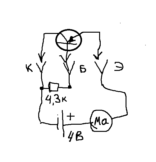

2т608б батарейкой 4 Вольта нельзя проверять по той же схеме усиление?
У кт 602 бh21э - Статический коэффициент передачи тока транзистора для схем с общим эмиттером: 50...220;
А у 608б только до 150
608б поставьте,602 е в плоском корпусе то-126 бывают еще
пойдет и 608
можно,только на эмиттер минус батарейки

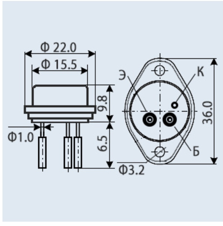

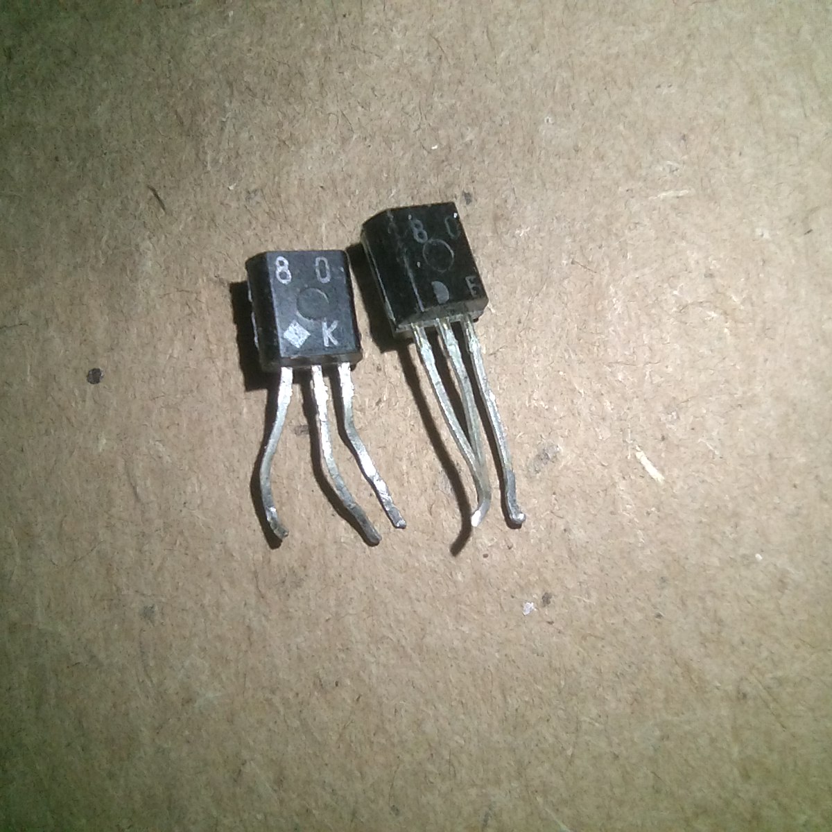

Так есть какие-то полубочонки три штуки я не знаю как их идентифицировать
И есть в рации лён б транзисторы на них можно найти описание
Ещё есть кремниевые какие-тоПосмотреть вложение 94833
2т602Т608Б пара,2n2369пара
И bc 177 вроде Хитачи пара есть 2sb75

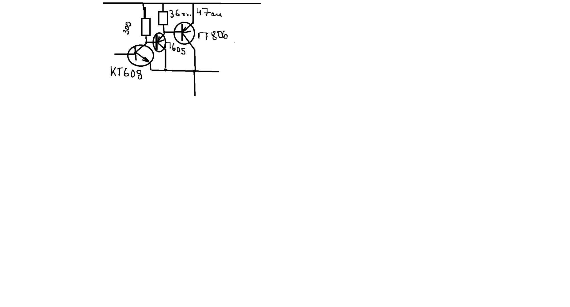

можно так тройку сделать и не надо большой бэтты
п605 без радиатора даже можно
    38.6 KB · Просмотры: 138

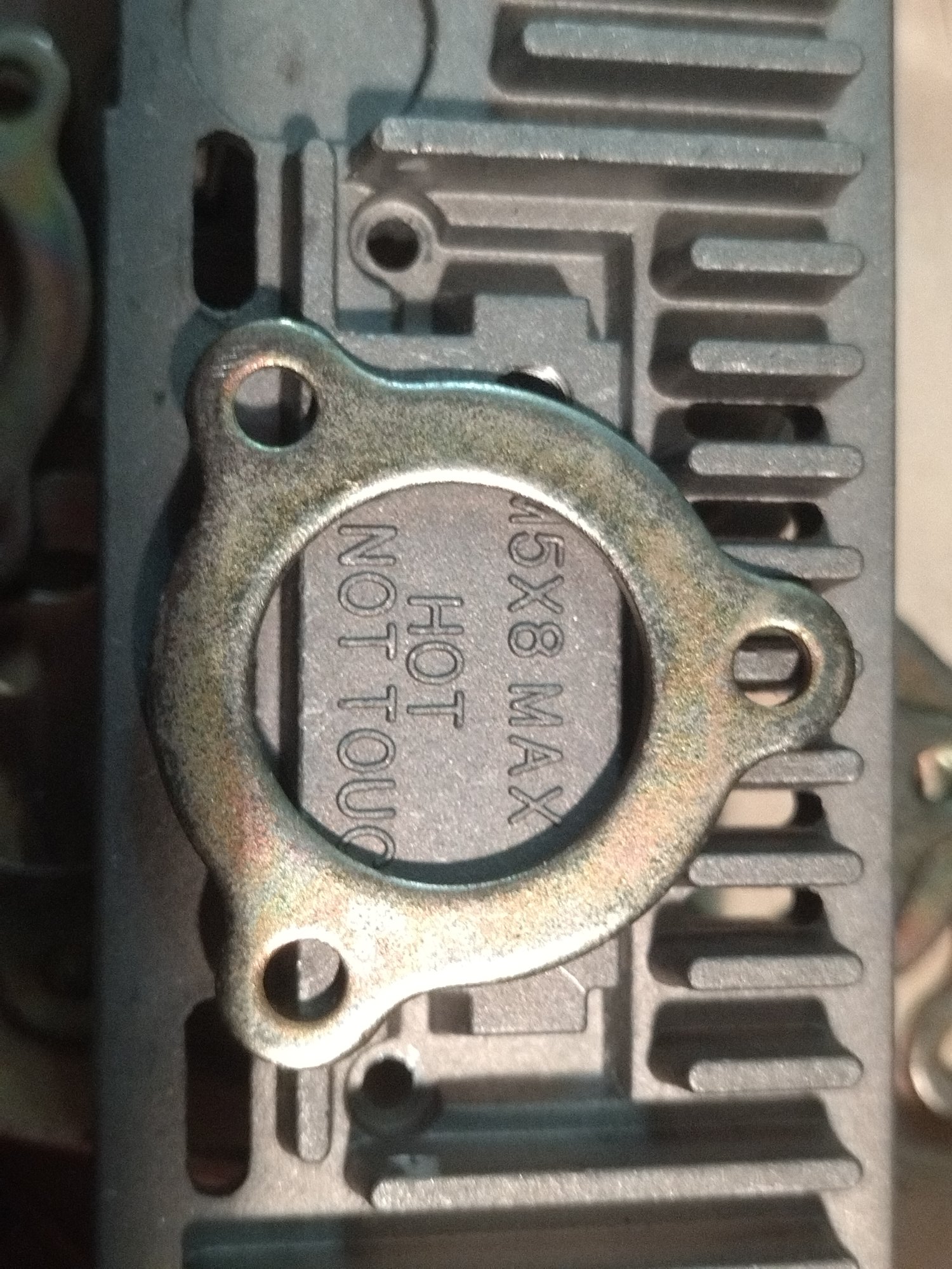

Круто!!! Правда уже отложил п605а с большой бетой, гт806а на радиатор нет слюдяной прокладки.
Ее надо вообще?
Или через прокладку надо Когда несколько транзисторов на одном радиаторе?
не надо прокладку на 806 и 908 их коллекторы ведь соединены,прямо на радиатор,нулевкой пошлифуйте и термопастой намажте тонко,если нет термопасты хоть литолом намажьте важно тороший контакт тепловой с радиатором,п605 можно тоже на радиатор крышкой верхней поставить,приклеить рядом с 806 и монтировать,у него коллектор тоже соединен с коллектором 806

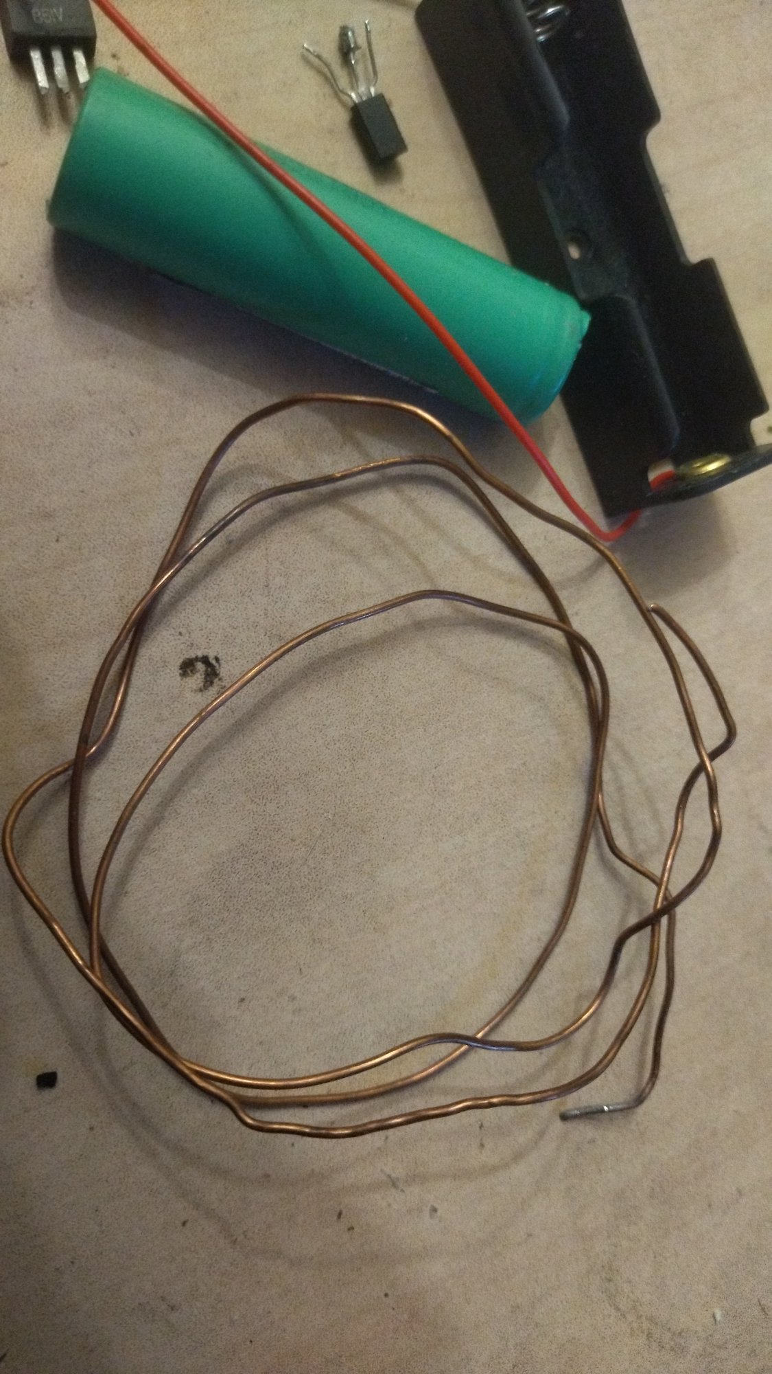

У меня нет даже макетной платы есть просто медный провод хочу сделать навесным
    360.1 KB · Просмотры: 51
а зачем там плата,все навесом отлично делается,проводники покороче для соединения,жестким проводом
с эмиттера гт806 на нижнюю шину питания где резистор 0,5...1ом и диод шоттки к ней подсоединены кинете керамику 0,1мкф кратчайшим путем,блокировка по вч,на схеме нет ее
Удобно возле транзистора прикрутить кусок стеклолита , с прорезанными надфилем или стамеской площадками. На них распаиваем обвеску , там, резючки мелкие, емкостишки, антивозбуды в базах. И уже от площадок тянем длинные провода на основную плату.
Добавлю вдогонку, что эту платку-стеклолитку можно под сам транзистор крутить, выводы транзистора к площадкам на платке. Выносная плата получится, полунавесной монтаж.
Главная идея уйти от мерзких соплей, висящих на выводах деталей и отрывающих сами выводы.

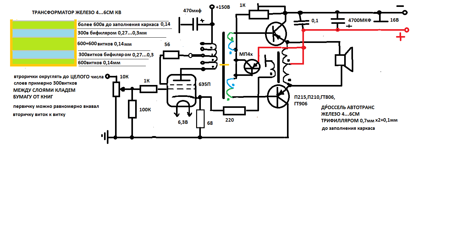

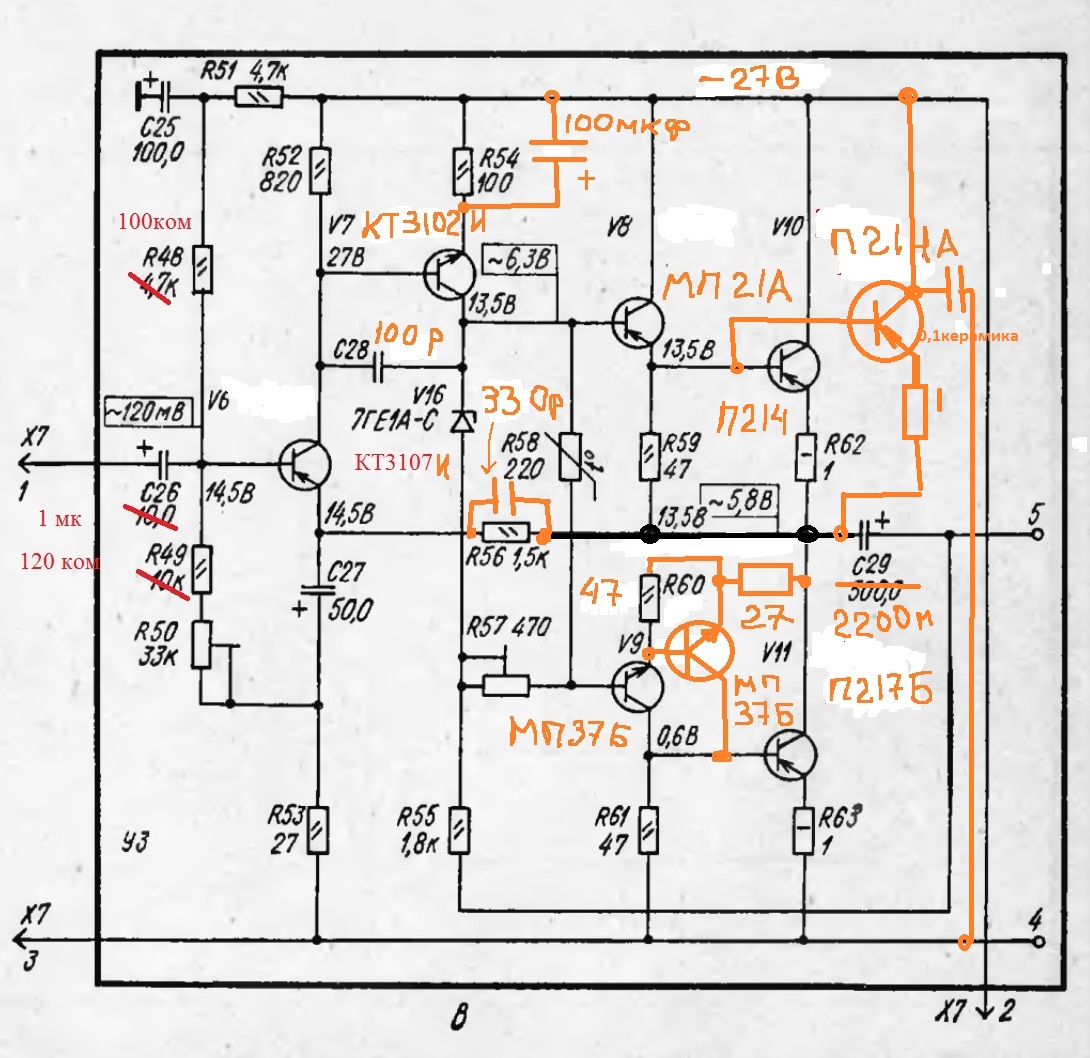

Вот еще простая схема гибрида на германии транзисторы любые п2хх,гт806,906,гт403параллель 4шт,п605а параллель 3шт
трансформатор мотаем так 600витков первички 0,14...0,15
потом целое число слоев вторички бифилляром
потом 600+600витков первички
потом опять целое число слоев вторички бифилляром
потом 600витков первички
провод для вторички 0,27...0,3 вторичку мотаем виток к витку
число слоев выбираем так чтобы Ктр был примерно 4,при соединении секций последовательно,те примерно 300витков в каждой секции бифилляром точнее надо считать под ваше железо
секции первички соединяем последовательно
секции вторички последовательно перекрестно,те по одной из каждого бифиляра
дроссель автотранс мотаем проводом 0,7 два плюс один провод 0,1мм(оос) трифилляром до заполнения
железо обоих трансов 4...6см кв,можно от твз,твк
переключателем можно менять плавно звучание от триода-ультралинейное-пентодное
транзисторы без прокладок на одном радиаторе,работать может как в АВ так и А классе
