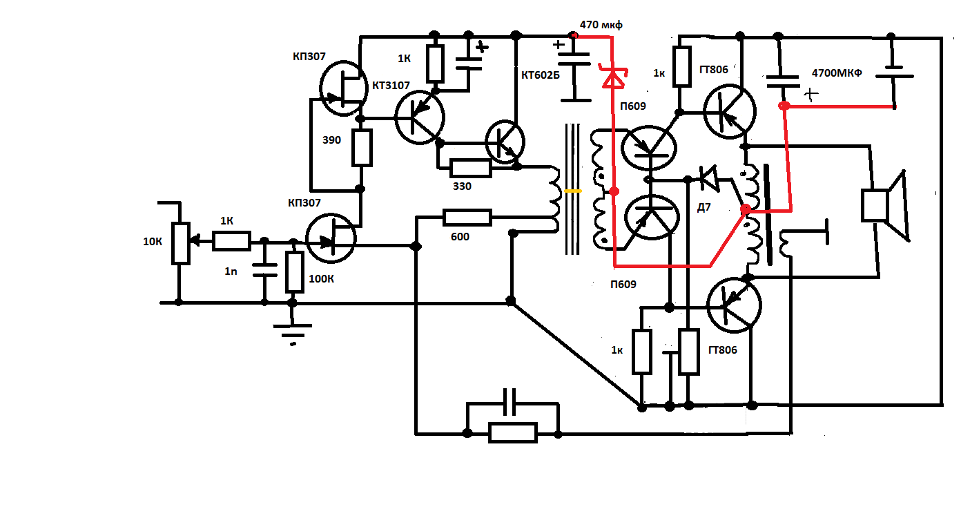

Повторитель двутактный вашего розлива , с междуэмиттерной нагрузкой, меня устроил на 200проц, дело за согласованием выходников и фазоинвертором. И снова как всегда на что-то хорошее нет времени или сил.
вот еще схема с вк ОБ-ОК,на выходе дроссель-автотранс(можно отводы сделать)обмотка оос намотана бифиляром тонким 0,08мм проводом ПЭЛШО, ФИ транс теперь с малыми индуктивностями обмоток и широкой полосой
Выходные транзисторы на общем радиаторе без прокладок,можно применять низкочастотные п2хх они с ОК имеют достаточную полосу по вч
в драйвере ОБ лучше вч п608,609,605,602
лихо, круто! Класс. И ОС двухконтурная.
Юрий! Всегда слежу за вашими схемами,как и за трудами АБ.Очень интересно , познавательно и не традиционно.Традиционная схемотехника для меня себя исчерпала,т.к. с возрастом пришёл к мнению,что звук живёт в простых схемах с небольшой ООС и чувствительной нагрузкой 8 и более Ом.

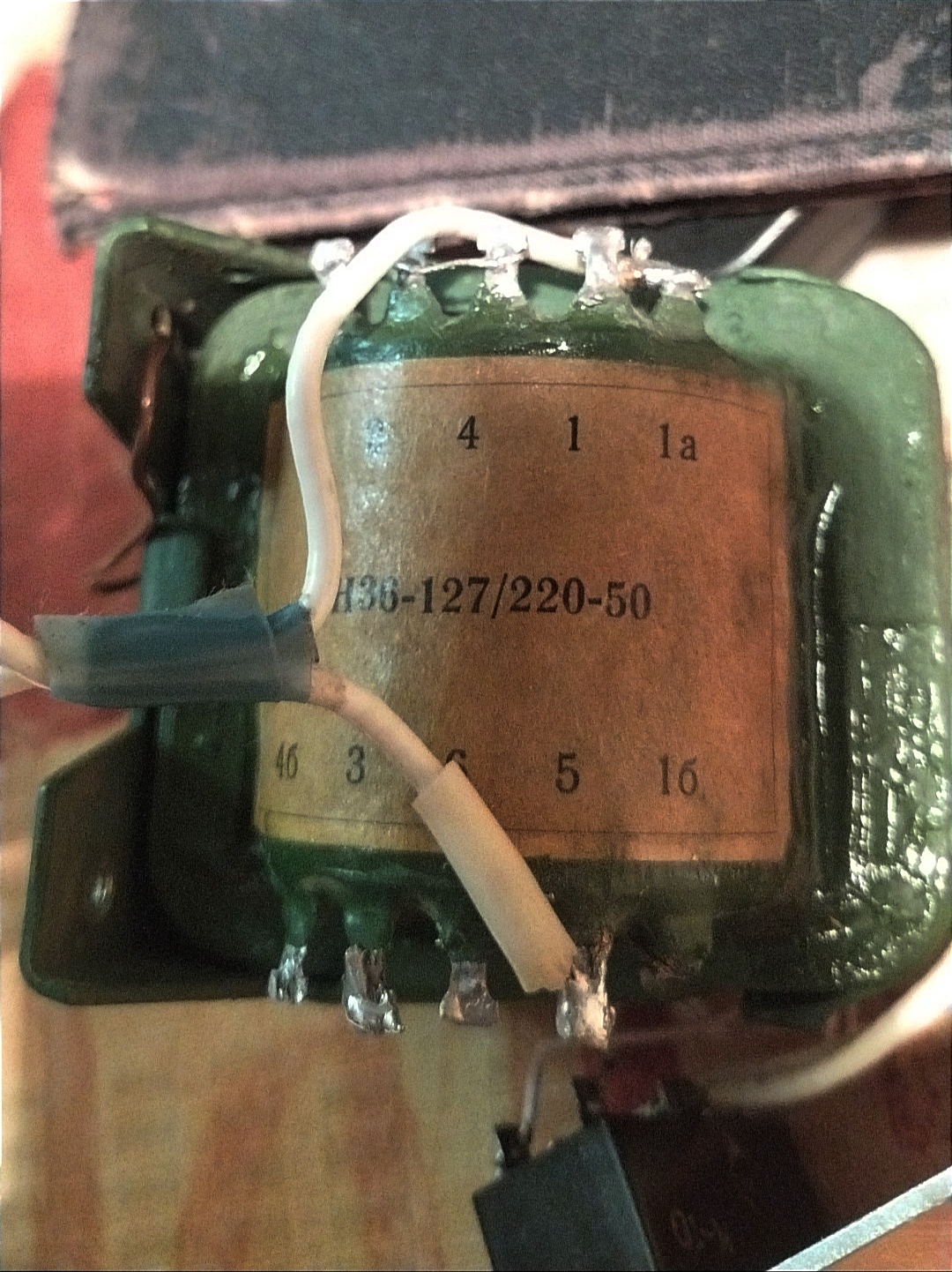

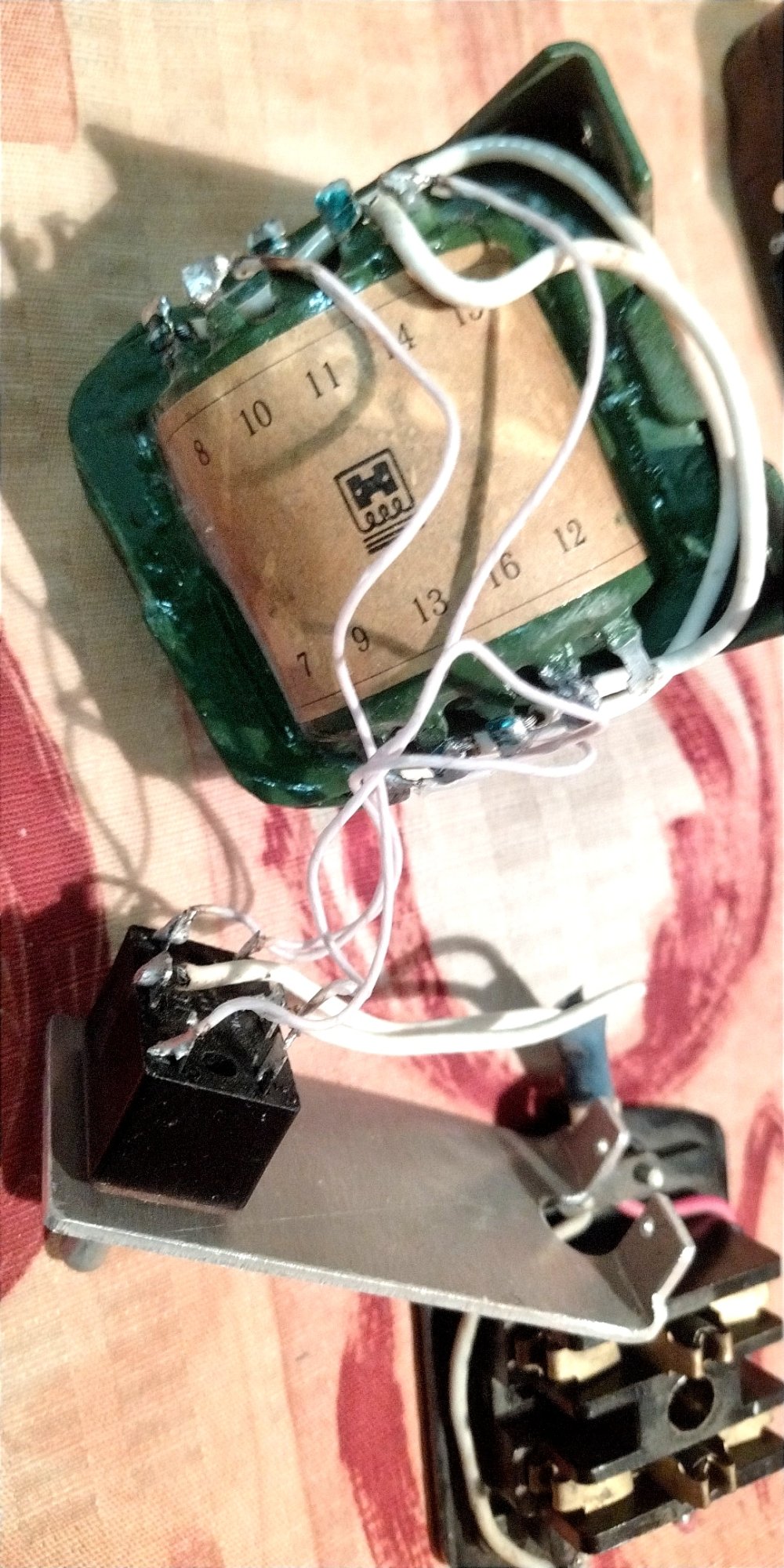

У брата тут с первого курса механического ВУЗа остался паяльник и трансформатор тн36
сделаны выводы 12 и 28 переменки через тумблер, проверил - паяльник работает потом проверил выводы 8 и 15 между ними 18,9 вольт при работающем паяльнике без просадки ну в общем 30 ВТ держит с них можно брать переменку и выпрямлять до 27 в?
Ну для питания усилителей на Германии

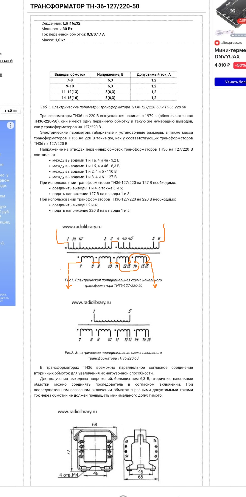

вот так соедините
две наружные обмотки вторички имеющие наибольшее омическое сопротивление параллельно соединить как я нарисовал будет меньше нагрев и падение,первичку на максимум(3и 4)

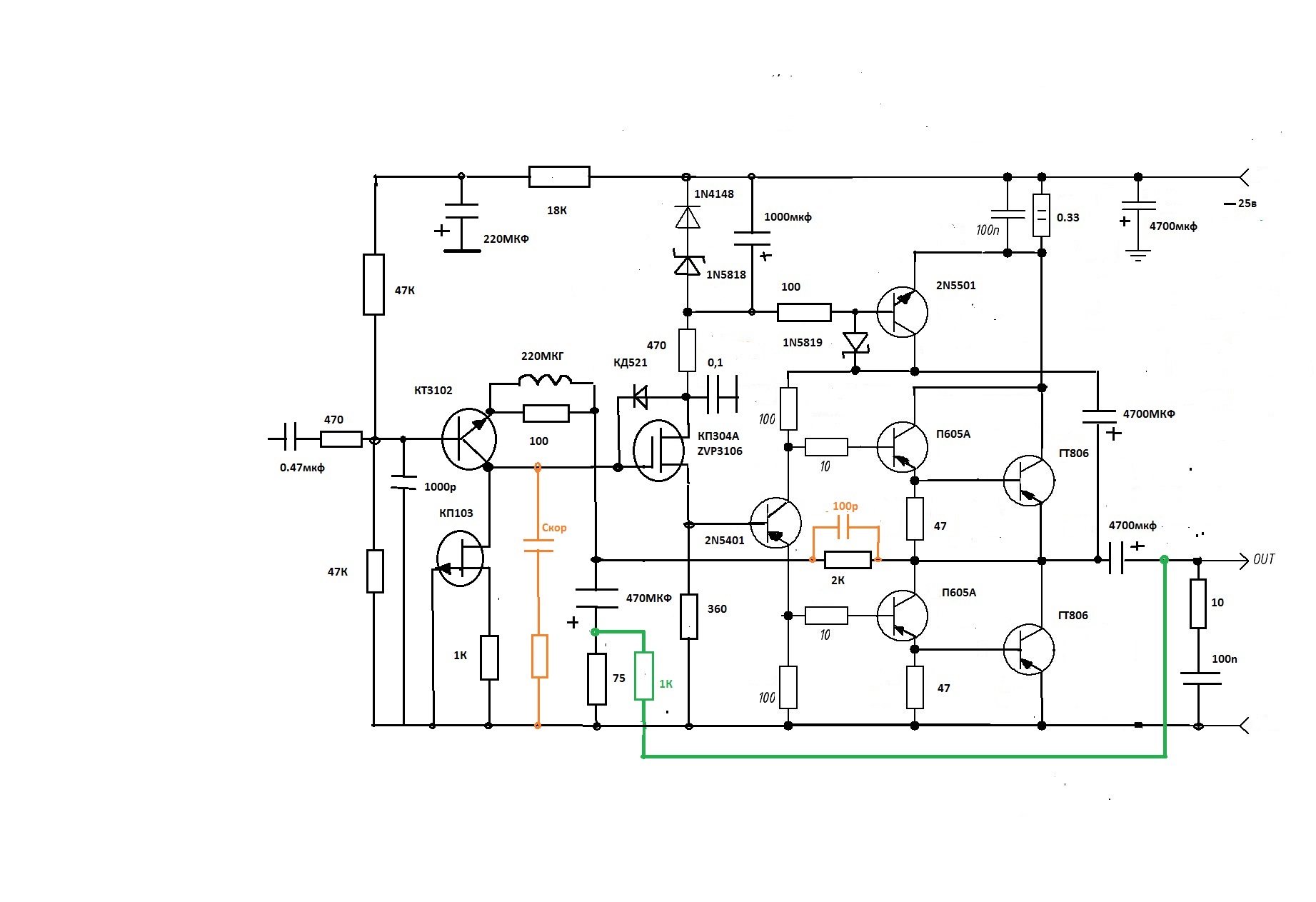

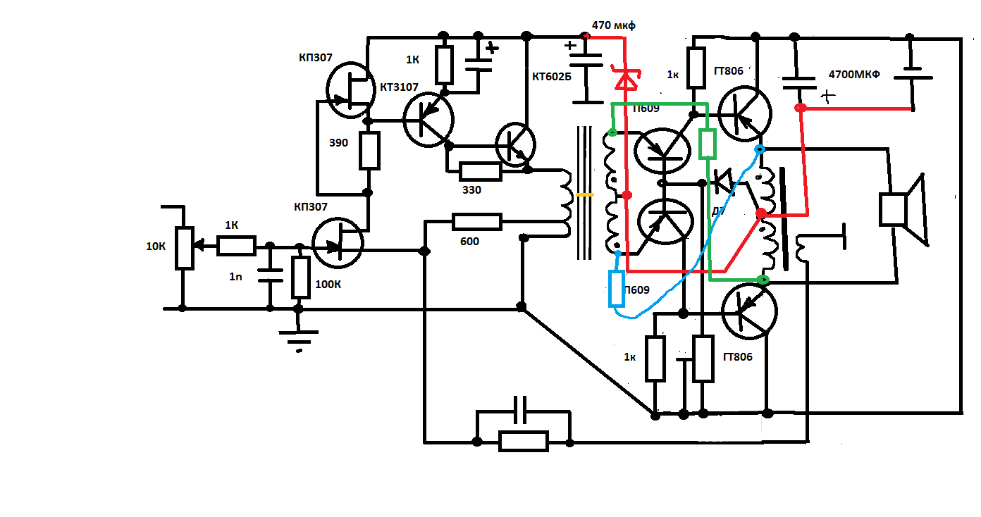

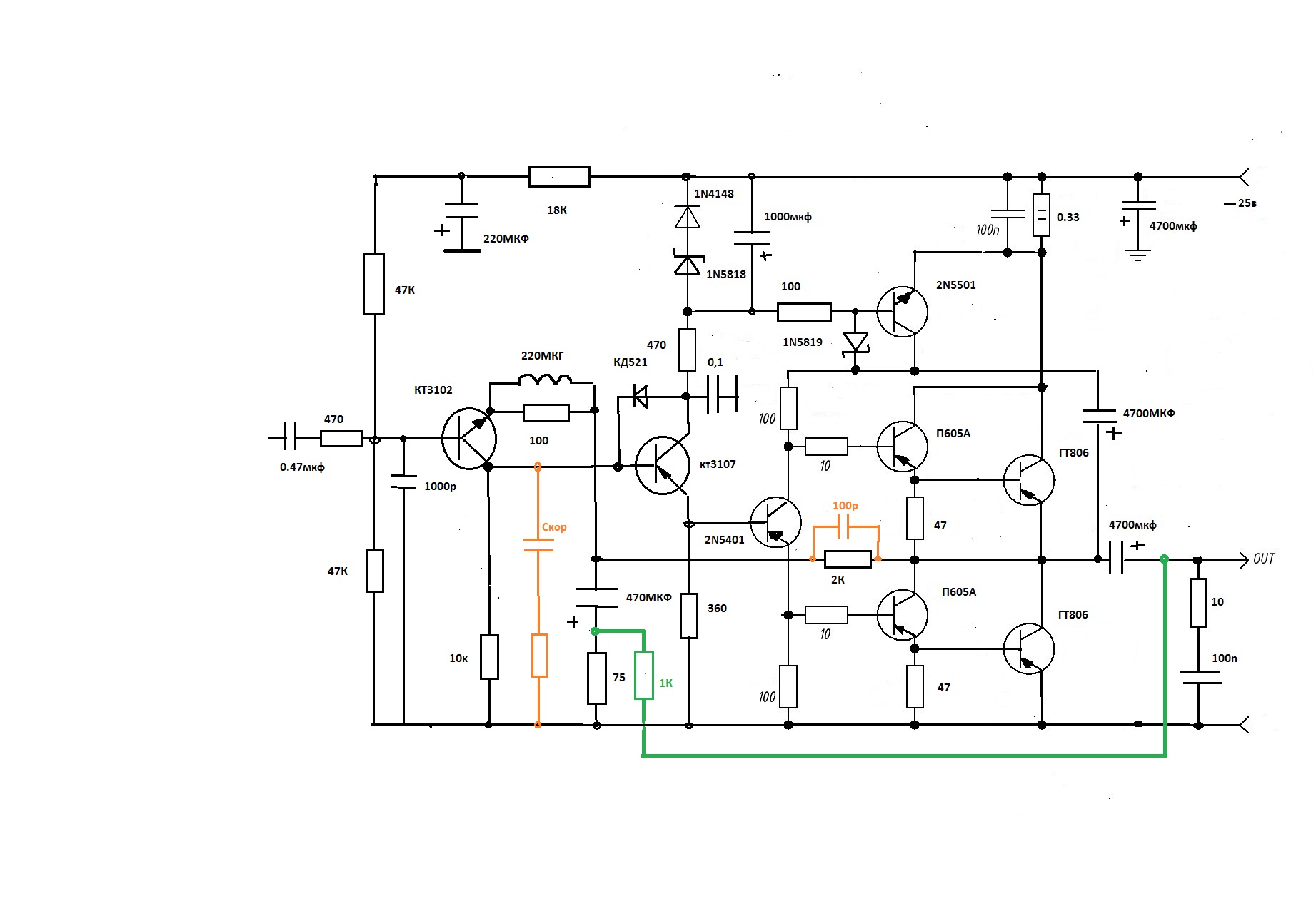

интересно было бы попробовать ввести местную широкополосную оос в выходном каскаде через голубой и зеленый резисторы,но это лишь идея,надо пробовать
    41.4 KB · Просмотры: 136

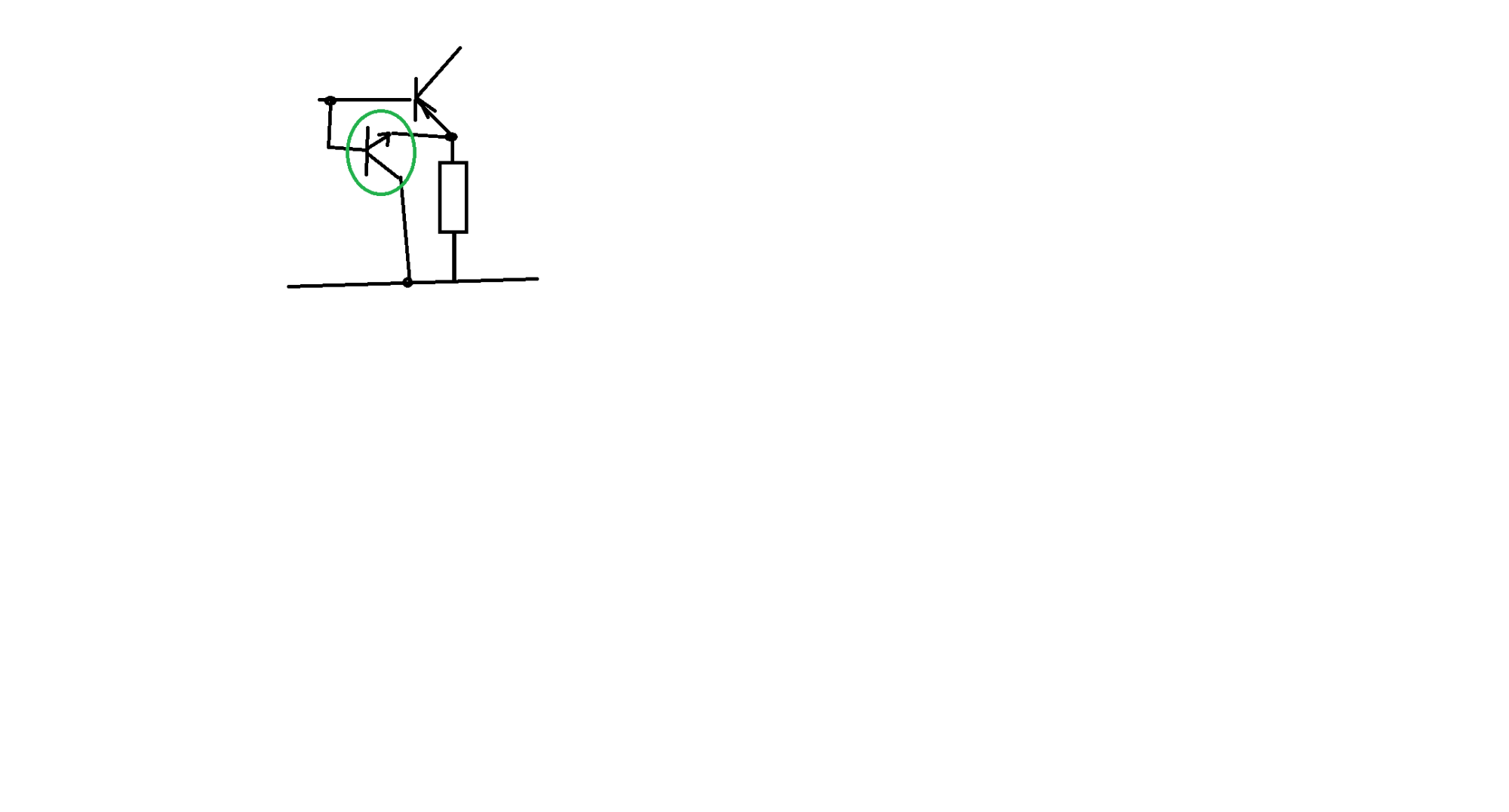

Вот, вы вкачали заряд , базе выходника, потом полярность поменялась. И куда ваш заряд побежит после этого, в запертый на замок коллектор преда?
Проясните темному.
вы про каскад об?на замок? так он в Аклассе работает и не запирается на замок,если делать его(об)в в-классе то можно поставить резисторы для разряда,ну и еще у германия токи утечки большие
иногда ставят доп быстрый маломощный транзистор для сброса этого заряда
    23.5 KB · Просмотры: 127

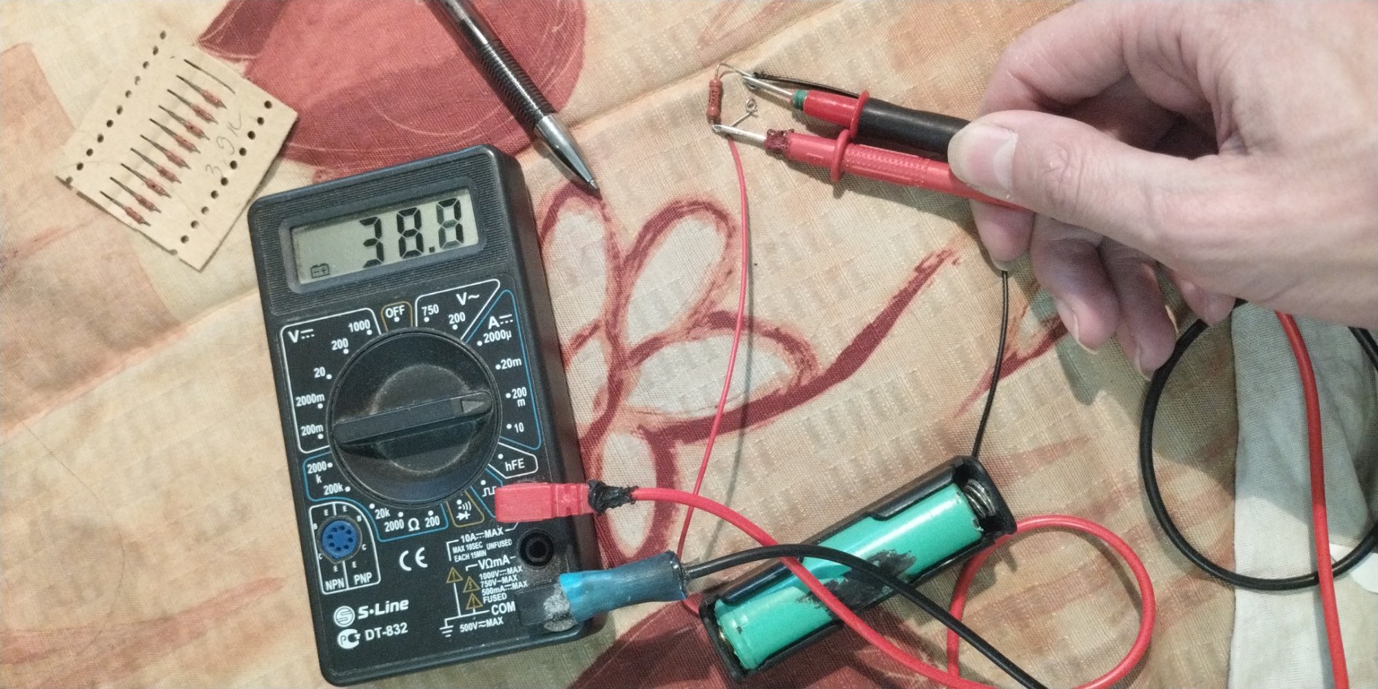

вот так отбирайте ,приборчик сделайте на 18650 и меряйте ток ,потом самые большие одинаковые параллельте
П 605 замеры на Вп и не только показывает1,1 на 200 ма риске
Батарейка 18650 4.03 в резистор 3 ком

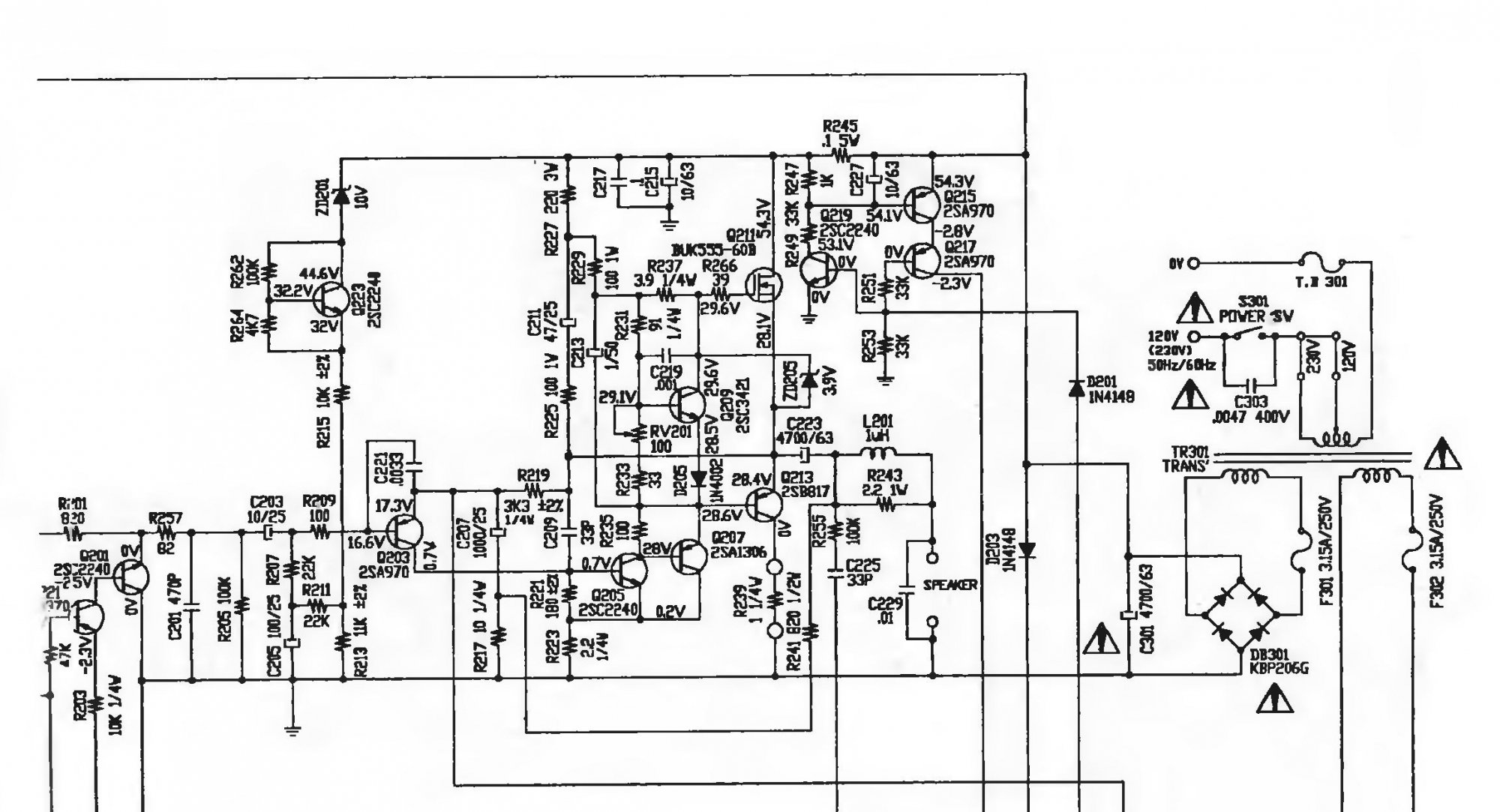

Попались схемки NAD-310 и NAD-3020. Интересно у NAD-310 в верхнем плече полевик BUK555
NAD-310
NAD-3020
БУК555-100,стаил скрежет на высоких ,ну никак они не идут УНЧ. Чтобы там Никитин не говорил((

поставьте больше резистор ,скорее всего бэтта большая и в шкалу приборчика 200ма не укладывается,можно добавить второй резистор последовательно если нет большего номинала

Ну 3,9 к ом поставлю с резистором на 3,9 кв показывает там где 1,1 было
00,9
Так что какой смысл последовательно соединять три плюс три килоома?
сколько миллиампер показывает прибор? 1ма чтоли? проверьте прибор-замкните через резистор 3к аккумулятор и в цепь включите прибор,что он показывает?
мне в миллиамперах скажите или покажите просто ток через резистор известного номинала я ваш прибор не знаю,я вижу 1 ма это не верно либо схему собрали не верно ,должно быть миллиампер под 100 или он у вас так 100ма показывает?

Резистор 3 ком
Как показать ток через него?
Через банку 18650 ток 40 ма

с резистором 3к будете делить на 1,23 то что покажет прибор,это примерно бэтта,но вам главное повыше выбрать ,а точно какая не так важна
значит ваш прибор не работает,там написано ма а вы в А втыкаете
тогда меряйте в положении переключателя 10а и резистор меньше возьмите 1к,или два 3 и 3,9 к параллельно ,чтобы ток больше был иначе точность плохая ,только долго не держите а то греется быстро
В принципе, такой цифровик меряет токи и напряжения от мизера , Омы там нахрен не упали. нужна схема нормальная, для начала.
да тут щупы не при чем гнездо на мА не работает,прийдется на 10а гнезде и в положении 10а мерять но для гт806 это даже хорошо там надо больше ток ,резистор 1к даст ток базы примерно 3,7ма ,а ток коллектора на бэтту умножить,те при бэтте 50 примерно 185ма будет
как этот прибор меряет до 1а надо смотреть ,,,,,на шкале 10а
