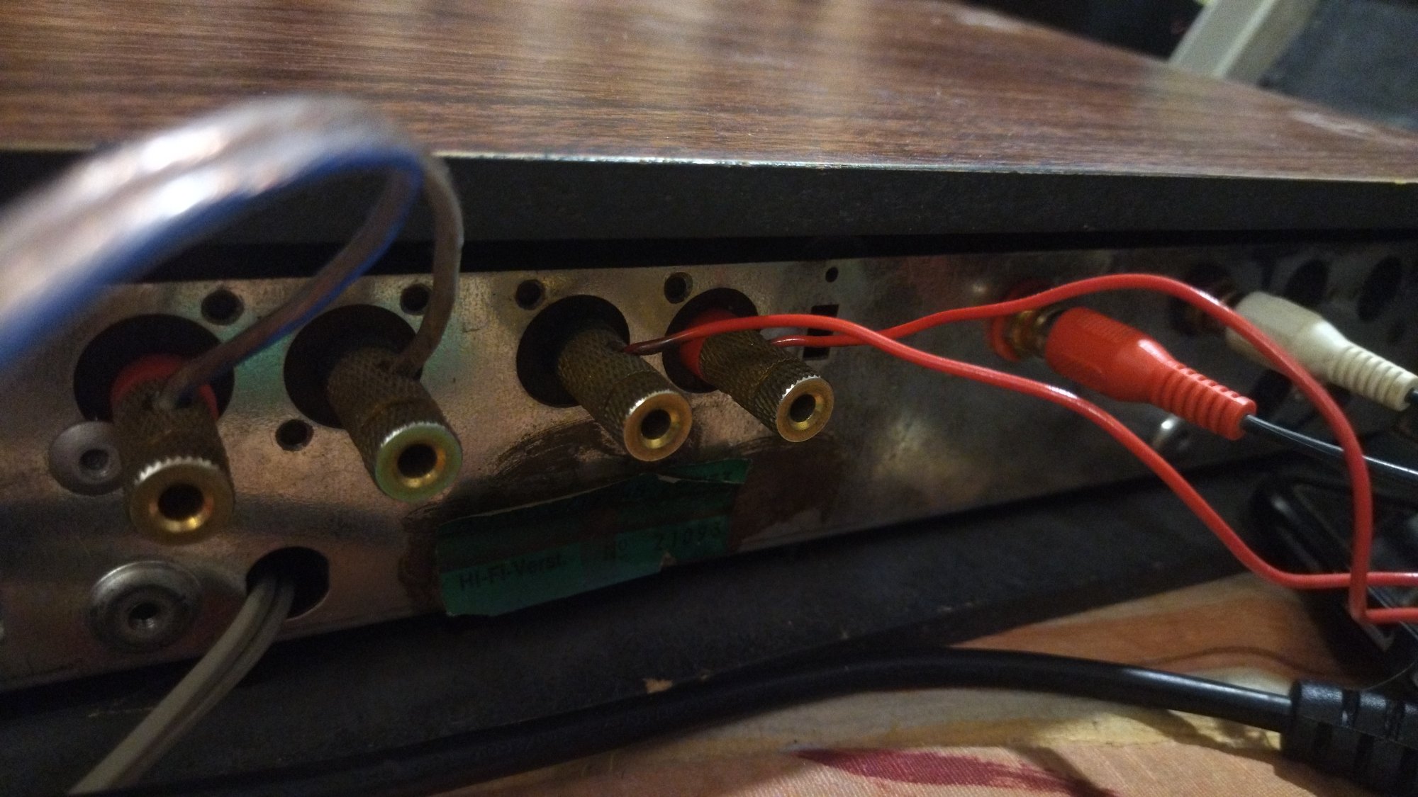

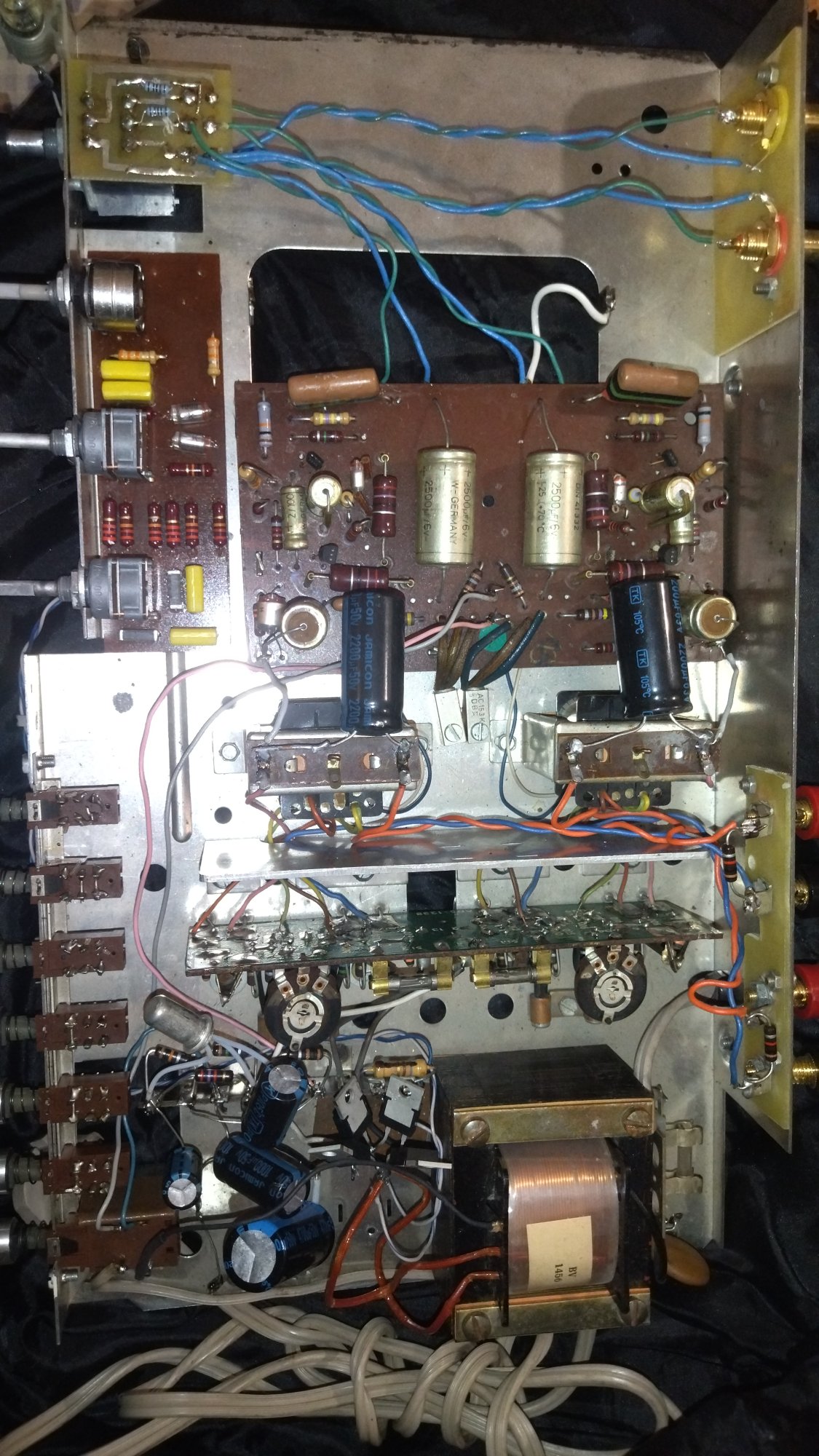

Там вот так и задней родной панели нет зато и с 5 Дин не надо мучаться и точку тире менять
    305.1 KB · Просмотры: 109
А зачем точку-тире менять, тем более фирменные? Неужели китаезные крутилки под самоварное золото лучше. Да и с 5дин какие сейчас мучения.

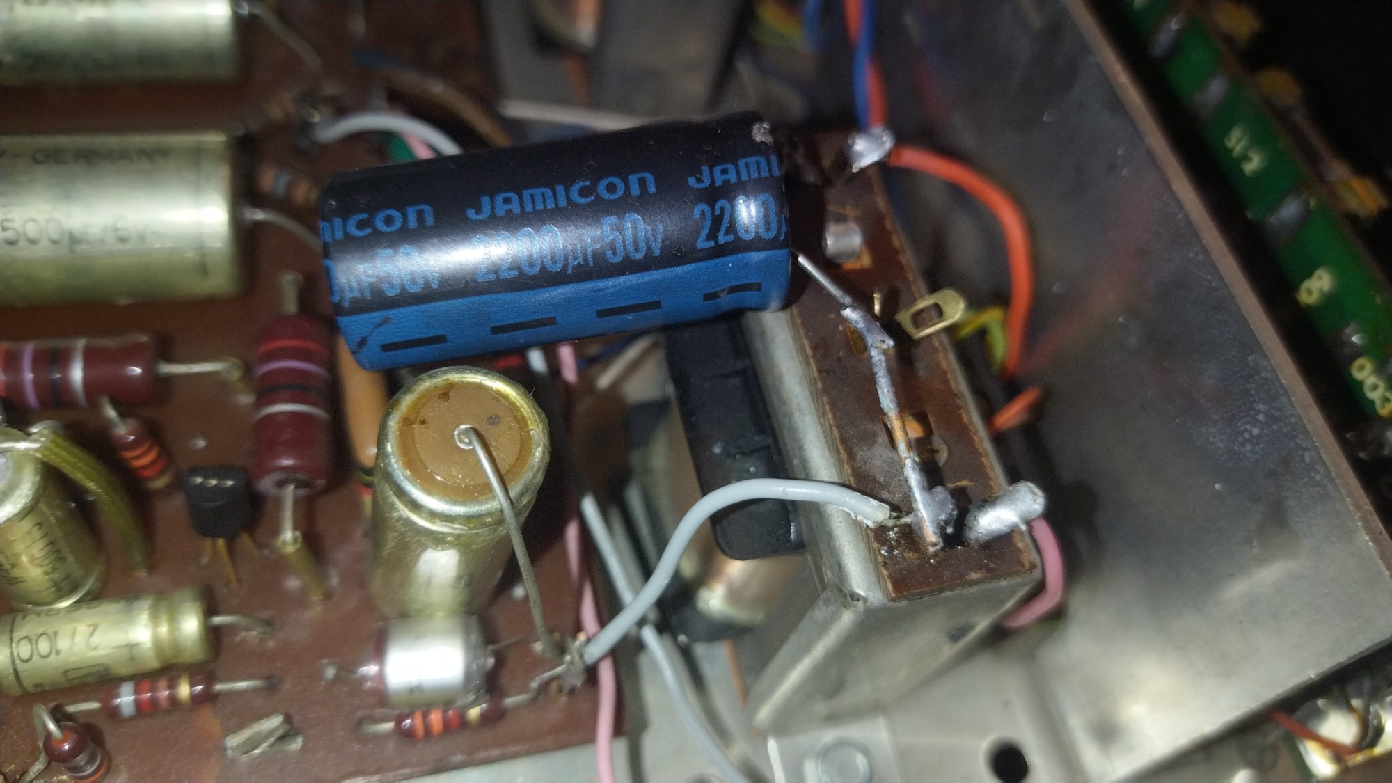

Усилок с выкинутым преампом
Все высокие ёмкости поменяны на джамиконы и там в одном месте вообще видно гт402 или gt-404
Вопрос конечно не ко мне а к предыдущим хозяевам
Я думаю что его лет 12 назад за 5 евро просто привезли с разбора бесплатно потом он сменил сколько-то хозяев которые всё это делали и попал в деревню откуда я его забрал.
Во всяком случае очень навряд ли что
Состояние корпуса именно в России стало таким скорее всего техника уже в Германии была в таком состоянии по внешке ну то есть отошёл шпон от сырости хотя на шасси Я не вижу никакой ржавчины и признаков гаражного хранения
Вон выпрямитель тут на современных компонентах диоды шотки csd0160
сделали, и ещё воткнули нашу гтэшку естественно кёртинг без преампа сразу же под гитарный комбик.
Преамп сюда будет любой начиная со специализированных гитарных заканчивая какими-нибудь с aliexpress
Ладно хоть кондеры Elko ROE rauh II на месте.

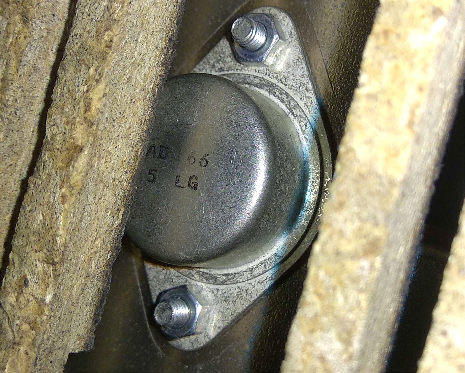

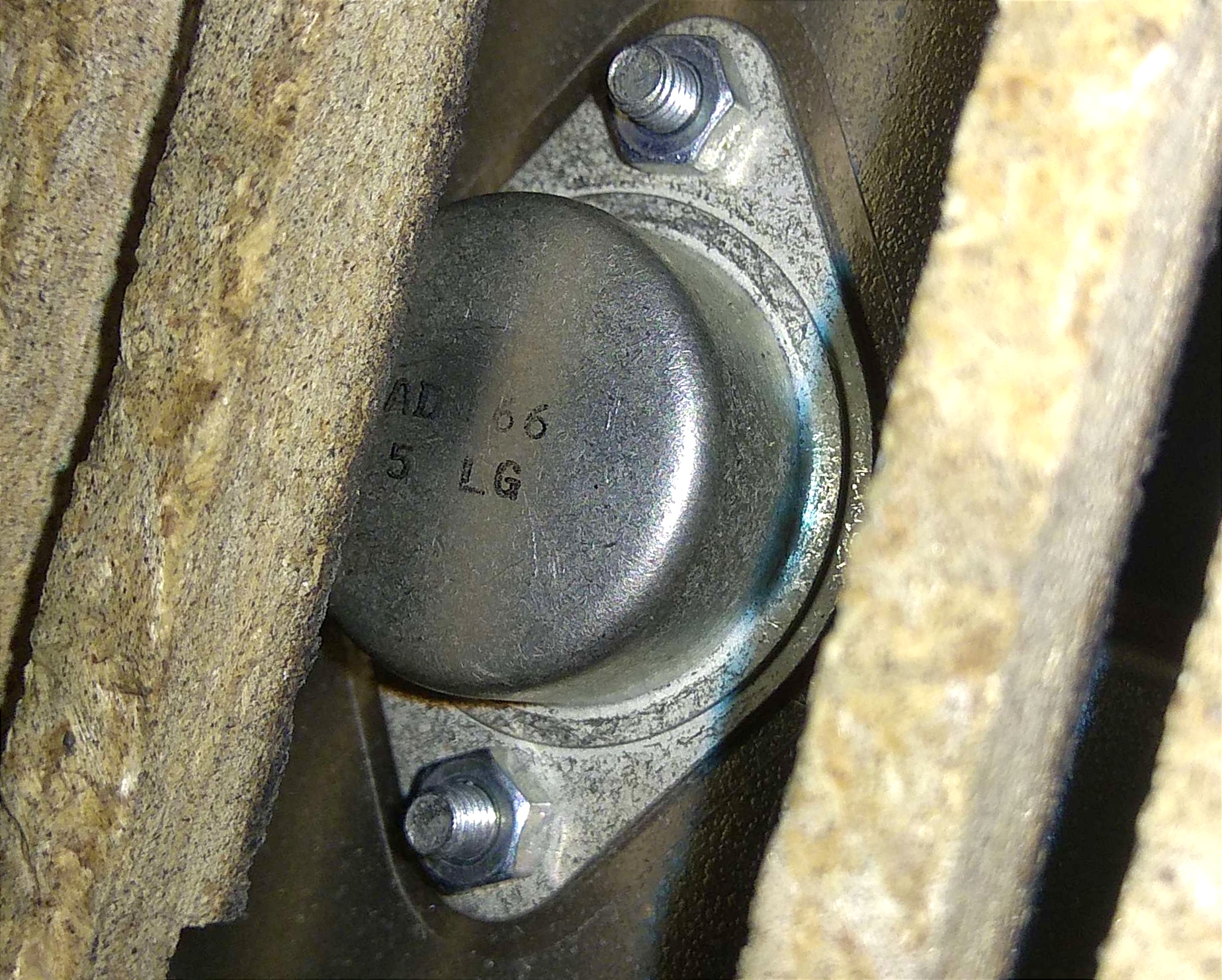

Непонятно , а почему транзисторы AD 166 LG?
Кто что скажет про транзисторы которые не siemens и не тюнгсраи явно не АлиЭкспресс
Никаких Lg не было в те годы, даже не знаю был ли тогда ещё goldstar
Как нынче говорят- узбагойтесь. LG не фирма, а серия .Фирма там иначе обозначена. Может Сименс, может ТФК , можно глянуть в талмуд, кто их там выпускал.
Ясно. делал Сименс и больше никто. Вид у шляпы характерный. Есть венгерский аналог ASZ1018
40 в 5 А 22, 5 Вт. 1, 5 МГц.
LG не выпускает и не выпускала собственных транзисторов, тем более германиевых. Это что-то из обозначений. Думаю Германия это, но это моё мнение.
АД 167-е есть оригиналы, Сименс с логотипом. Такие же точно по виду.
Так значок siemens он же узнаваемый логотип тут его нету
Ну ладно, хоть какая то информация благодарствую
Ну тут видимо надпись AD 166 5lg
Александр Сергеевич для вас информация в личку есть
Возможно какая-нибудь дата буквенно-цифровая

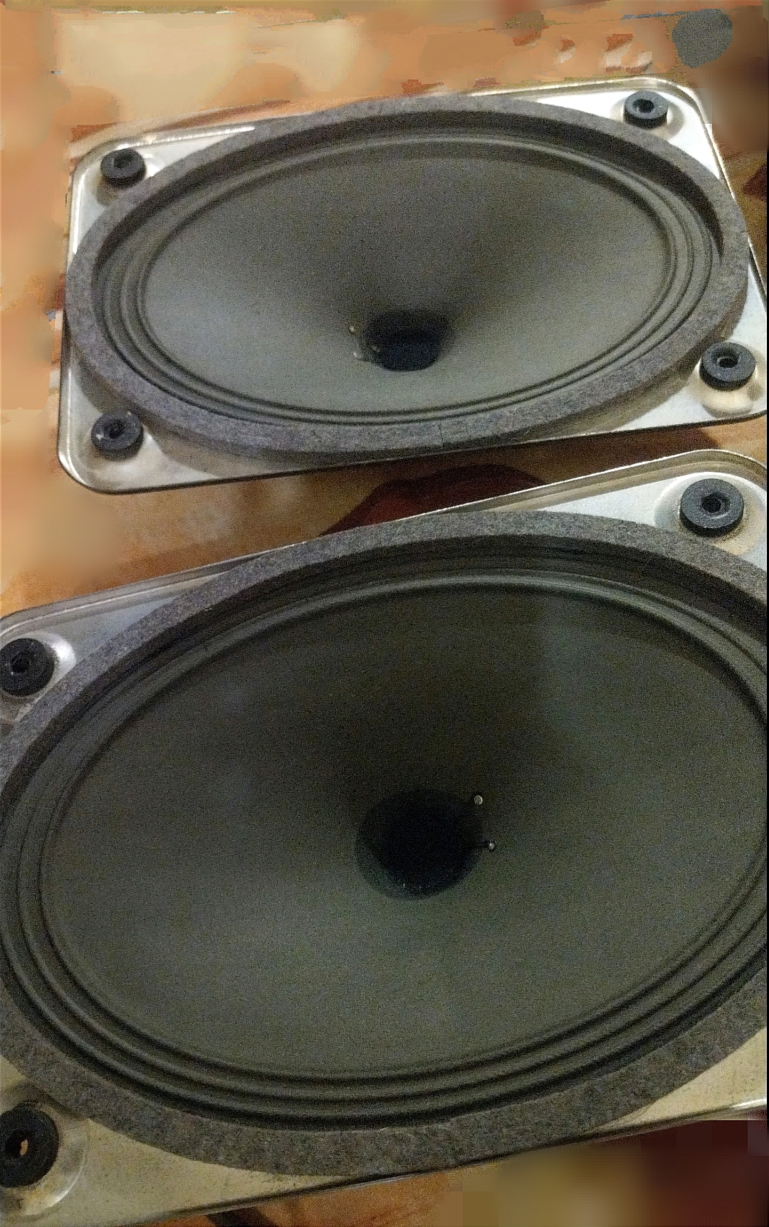

Всё-таки телефункены 64-го года судя по всему все же на феррите с задранной верхней серединой под лампу на кертинге заучат на уровне 5 гд-1 RRR точно.

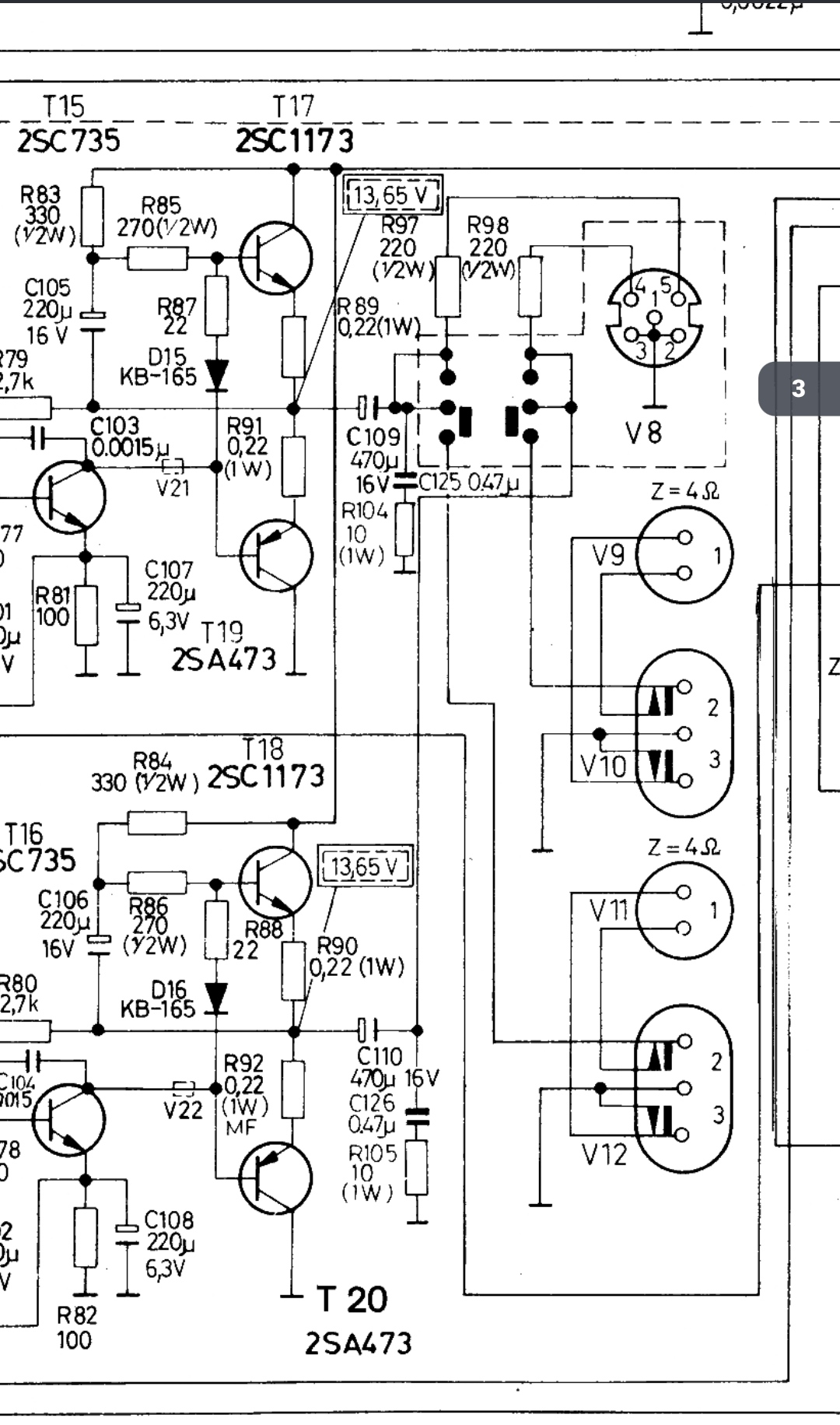

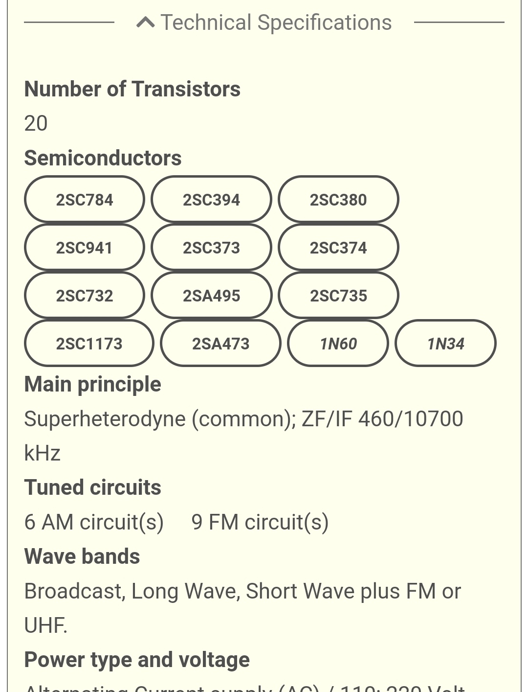

Вот немецкий ресивер список транзисторов
Судя по набору высокочастотного силикона IMG_20241125_135025.jpgIMG_20241125_134907.jpgу него ВК на полевиках?
А, нет нашёл схему- там всё на кремнииIMG_20241125_140551.jpgIMG_20241125_141128.jpg

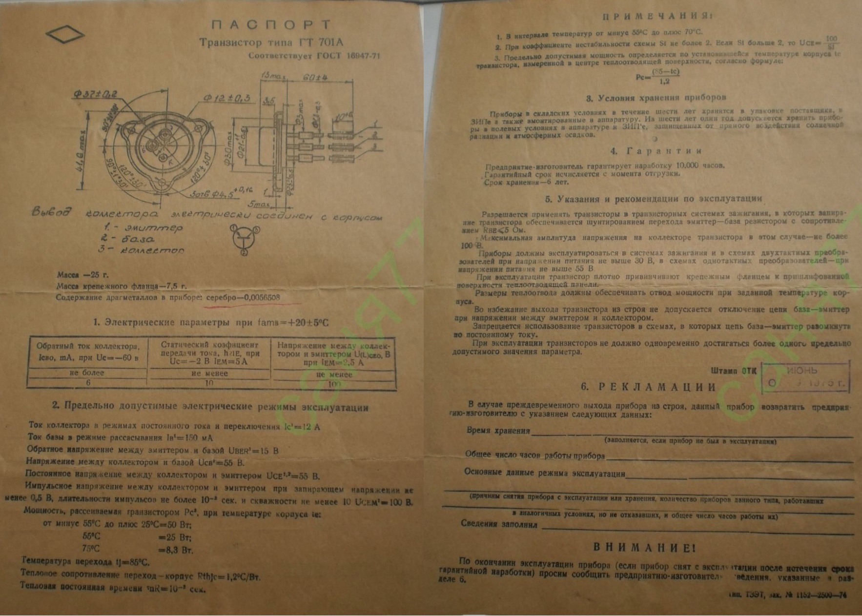

ГТ 701 недавно предложили взять на замеры, что он такое в плане частотном. В другой раз буду там- заберу. По крайней мере, П210 , измеренный без эмиттерного резистора, бежит до 4 кГц, с резистором до 9 кгц. п 214 - 5 КГЦ И 9КГЦ.
П202Э 7кгц без Rэ, 10кгц с эмиттерным 1 Ом.

ГТ701 не зря семёрку присвоили, гораздее всех 202......217х.
В Радио за 1978 об этом есть.

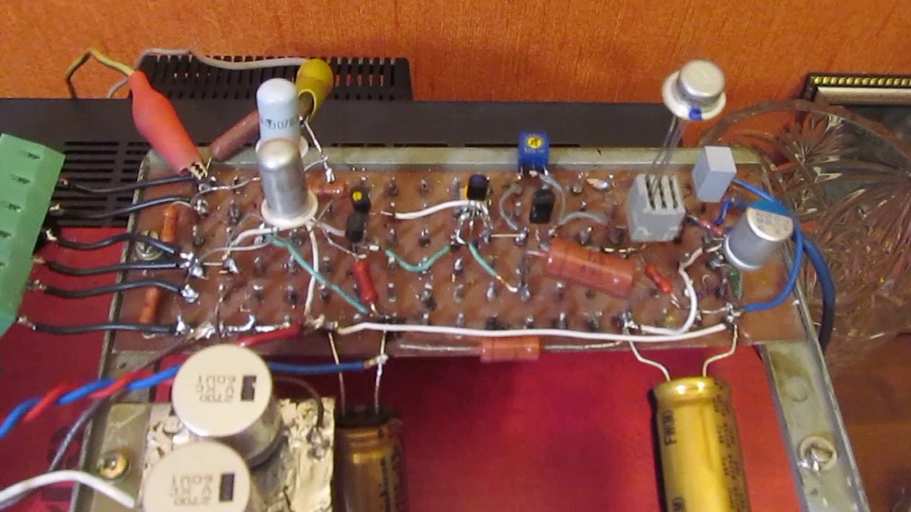

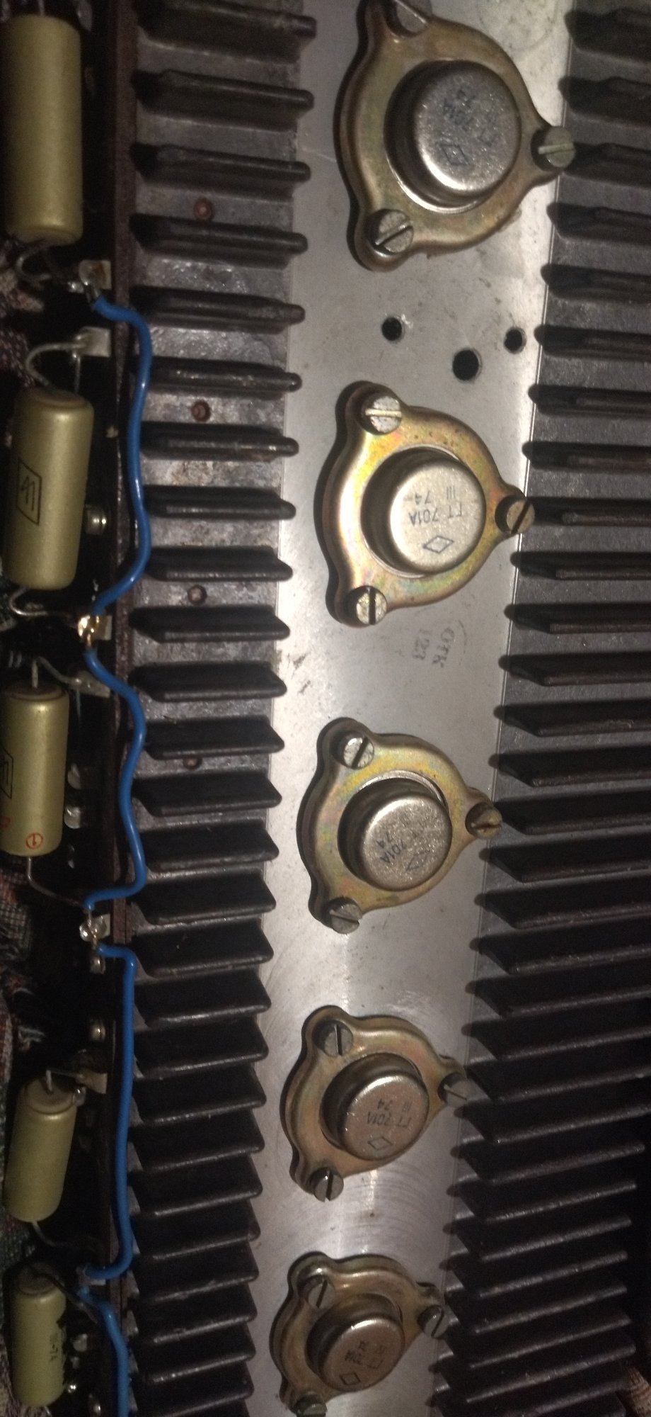

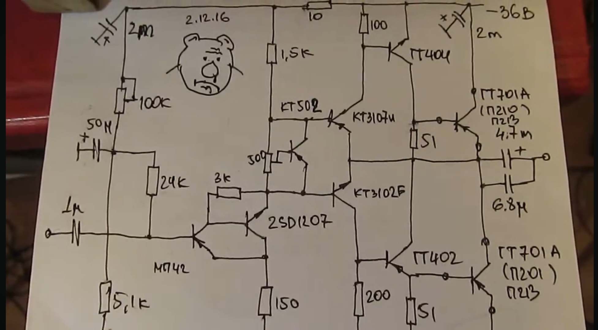

Человек, собравший в железе нормальный усилитель на гт-701а ( схема и видео с ним выше) вот что мне пишет на тему верхов при выходном каскаде на п213, гт806 и ТД
Сама парадоксальное что он их ценит по звуку выше чем п213
Мне же просто надо пристроить этот радиатор с шестью штуками гт 701a в параллели в какой-нибудь выходной каскад17325683820352236981131787569333.jpg

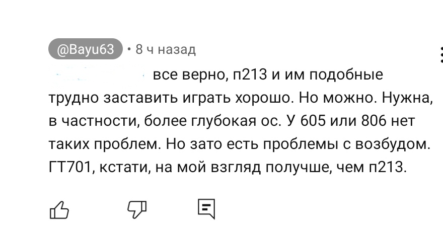

Слово получше может иметь разный смысл. Скажем, буквы в обозначении ровнее.Корпус лакированный. Оттого и нравятся 701-е больше.
Транзисторами типа П210, ГТ701 в усилителе звука, надо управлять через трансформатор, тогда может ещё получится результат, так как эти транзисторы надо запирать напряжением (током) обратной полярности. Трансформатор управления такое сделает. В архиве схема, но там ничего не сделано для стабилизации нуля на выходе, термостабилизации тока покоя и нет защиты от перегрузки и кз на выходе. Полоса частот при 20 Вт указана от 18 Гц до 35 кГц (сомнительно для меня).
Больше доверия старым справочникам нежели современным деятелям составляющим такие таблицы.

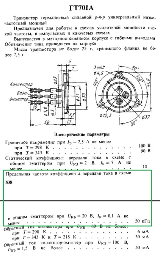

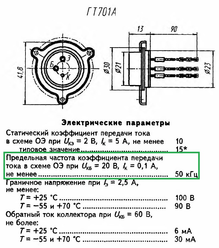

Объясните про этот параметр "Предельная частота коэффициента передачи тока транзистора для схем с общим эмиттером и общей базой"
Почему если для п213 он 150кгц
Для гт701а он 50 кГц
То в реале гт701 лучше по верхам?
( Зависит от глубины обратной связи?)

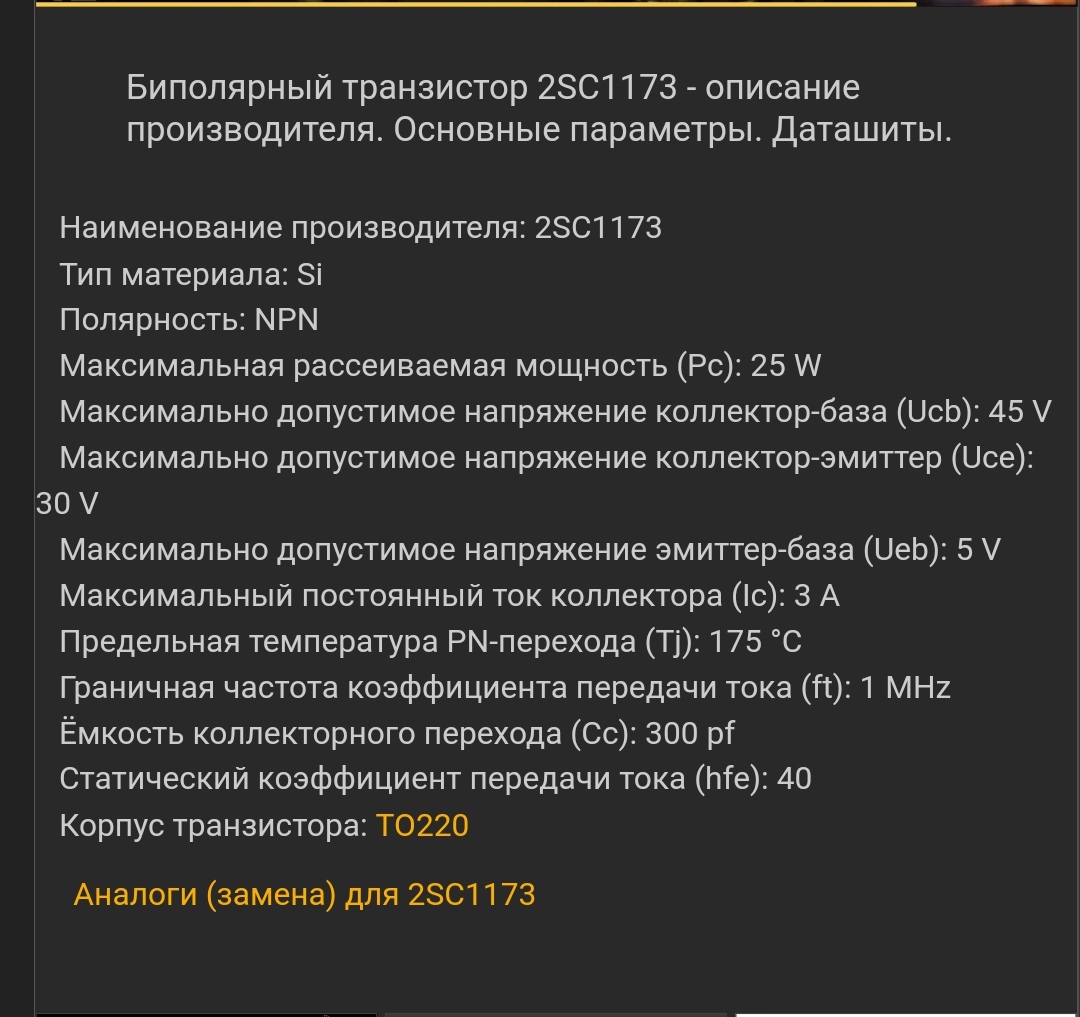

И почему на самом деле прекрасные верха идут, когда этот параметр равен 1 МГц?
Как тогда покупать усилитель удалённо если у транзисторов выходного каскада эта частота например 0,4 МГц ( 400 кГц )
А таких транзисторов масса
А ещё есть муллард ад-149 которая по одним справочникам 200 кгц по другим 300кгц
Просто любой Меломан от слова муллард сразу впадает в экстаз и священное благоговение.
Может мне в рамочку дома повесить слово
Mullard и в угол поставить вместо иконы
И креститься на него?
Краще знайдіть університетський підручник зі схемотехніки підсилювачів
