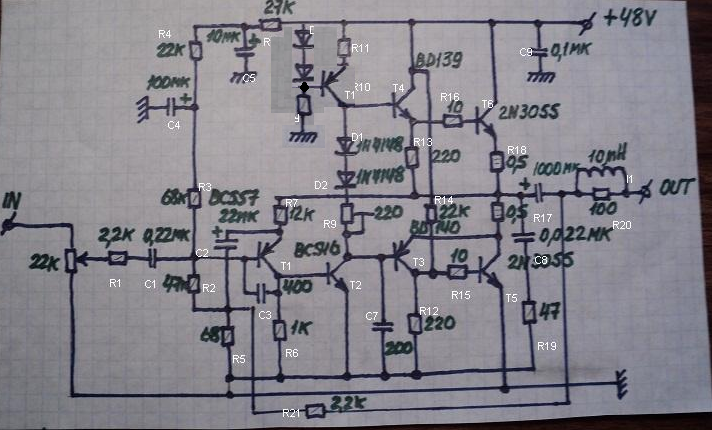

Лажа на входе. Входное сопротивление- два резистора в параллель, 47 и 68 кил, грубо -30 ком общее. А емкость входная куриные 0,22 мкф. Там одна мк по норме.
Емкость в цепи ООС 22мк тоже занижена раз в 10.
R 47 на себя переменку не берёт ,оба конца резистора в одной фазе

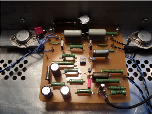

Обычно перед постройкой усилителя ищешь отзывы о звучании. На сайте ДийАудио https://www.diyaudio.ru/forum/index.php?topic=2685.0 шло обсуждение английского усилителя Леак-30. Родная схема на германиевых транзисторах, ее переделали на кремниевые, и вот что пишет автор: ,,Потрясающее качество звучания. Если хоть кто то повторит LEAK-30 и получит истинное наслаждение от звука, то свою задачу считаю решенной".
Хотелось бы почитать ваши комментарии, стоит ли его делать, интересует сравнение с Д.Л.Худом. Единственно что сразу не нравится, использование 2N3055, очень много подделок, очевидно лучше будут TESLA KD503. Преимущество в выбранном режиме (небольшой ток покоя), на фото заводского усилителя радиатор очень маленький, т.е. нагрев незначительный, в отличие от Худа.

Там и странная ёмкость коррекцции - 400 пик.
На первом транзисторе.
Схема - помойка.

Сейчас гляну, упустил. да, 400 пик. Ни в какие ворота рамок.
Да сколько угодно схем с капканами, чтобы помучились.
Коррекцию 400 пФ подбирали на слух, подробнее почитайте на сайте. Постараюсь учесть все ваши замечания и предложения.
    648 KB · Просмотры: 111

Конденсатор 400 пФ поставили не от хорошей жизни, им устраняли возбуд, обычное дело с коллектора на базу. На оригинальной схеме его нет, сама схема (выходной каскад), полноcтью на германиевых p-n-p транзисторах, но они вышли из употребления и их не достать, может поможете найти им замену?

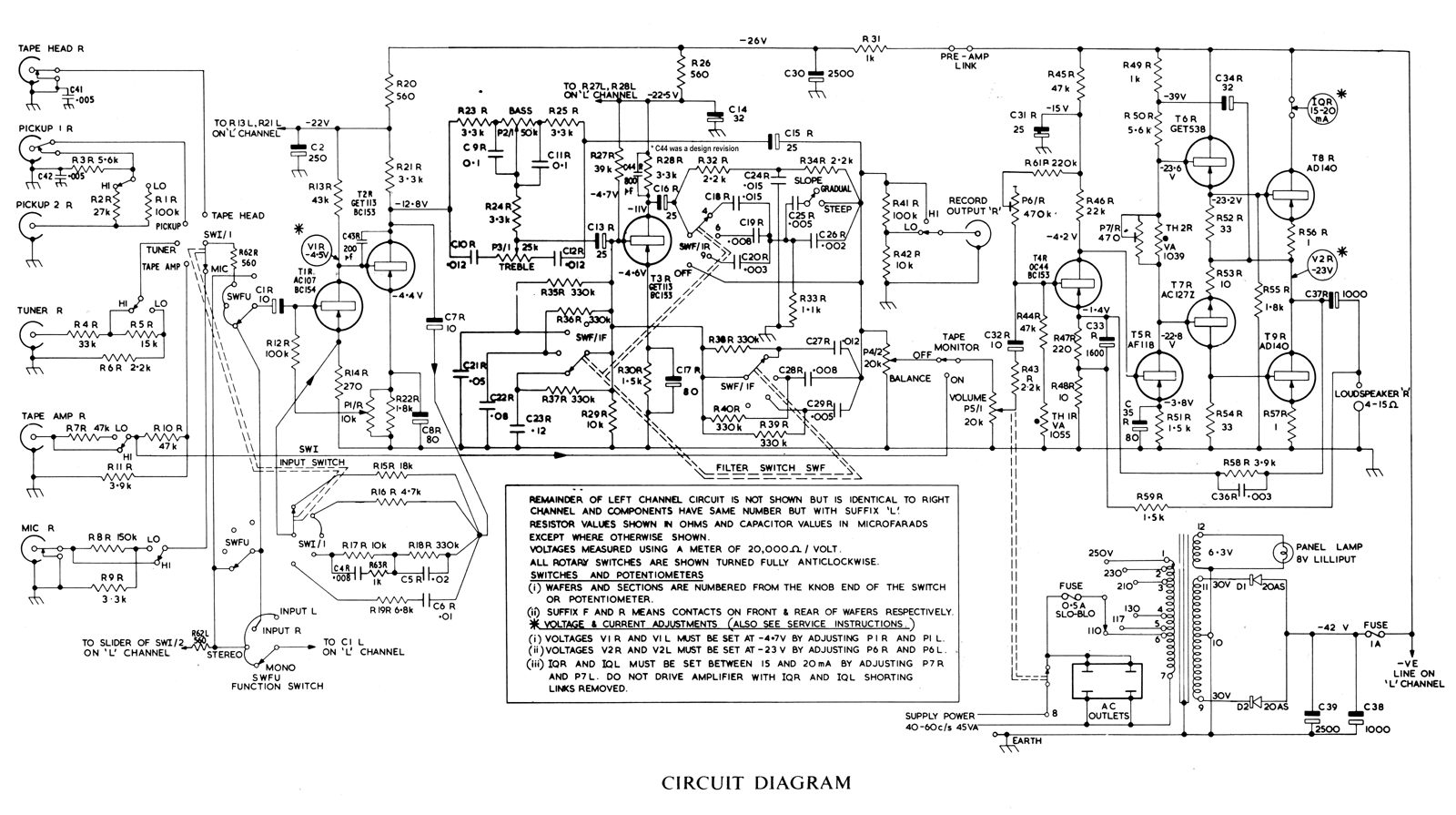

Оригинальняй Леак-30 это легенда, и иметь его у себя это престижно похвастаться перед гостями его звуком. Владельцы пишут что на другие не стоит тратиться, достаточно одного и на всю жизнь.
    316.3 KB · Просмотры: 231

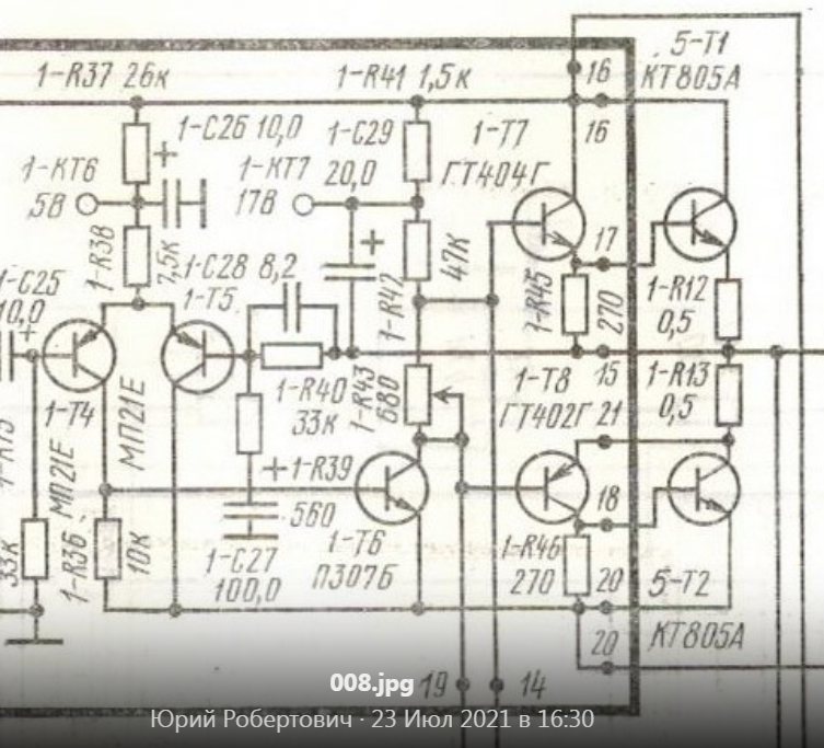

Лика на германии повторить не получится. AD140 редкость редкостная, как и предварительного усиления АС 127 АС128. Кстати. на входе ВС 153, кремний.
Но реально заменить AD140 на ГТ906 ГТ806 , преды на ГТ402-404, драйверный на П605. И сложится.

желательно тк выходники высокочастотные,то предвариловку нужно тоже сделать высокочастотной чтобы легче было сделать коррекцию,иначе будет возбуд,вернее сделать высокий первый полюс чтобы оос была широкополосной и работала на вч,а просто загрубить коррекцию конечно можно но на вч будут искажения и динамические искажения

Т15 п214 можно менять на гт806(для начала его одного )
Без приборного контроля такое вытворить опасно. Может свистнуть. А может и нет.

Реально простая и удачная схема, без понтов и без убожества. Нормальная. И звучала живенько так. А судя по емкостишке 8 пик в коррекции по опережению, там и со скоростью неплохо.
Автор просто ничего не понимает в коррекции, и потому лепил конденсаторы куда попало, лишь бы перестало свистеть. Удивительно, что это вообще работает.
