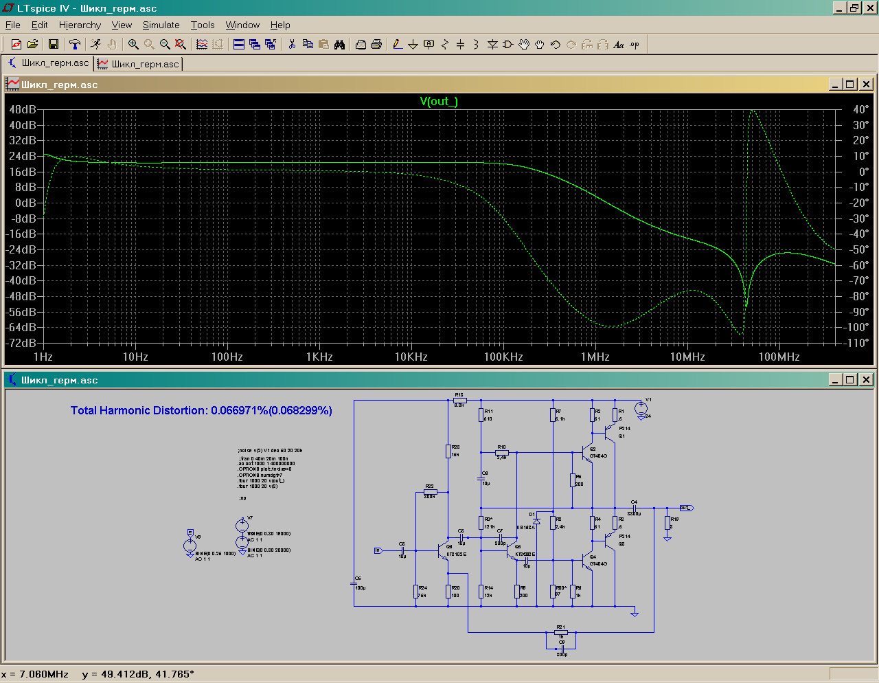

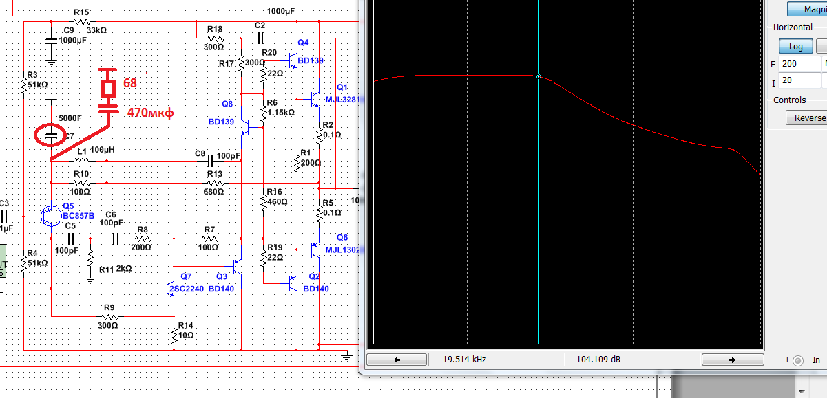

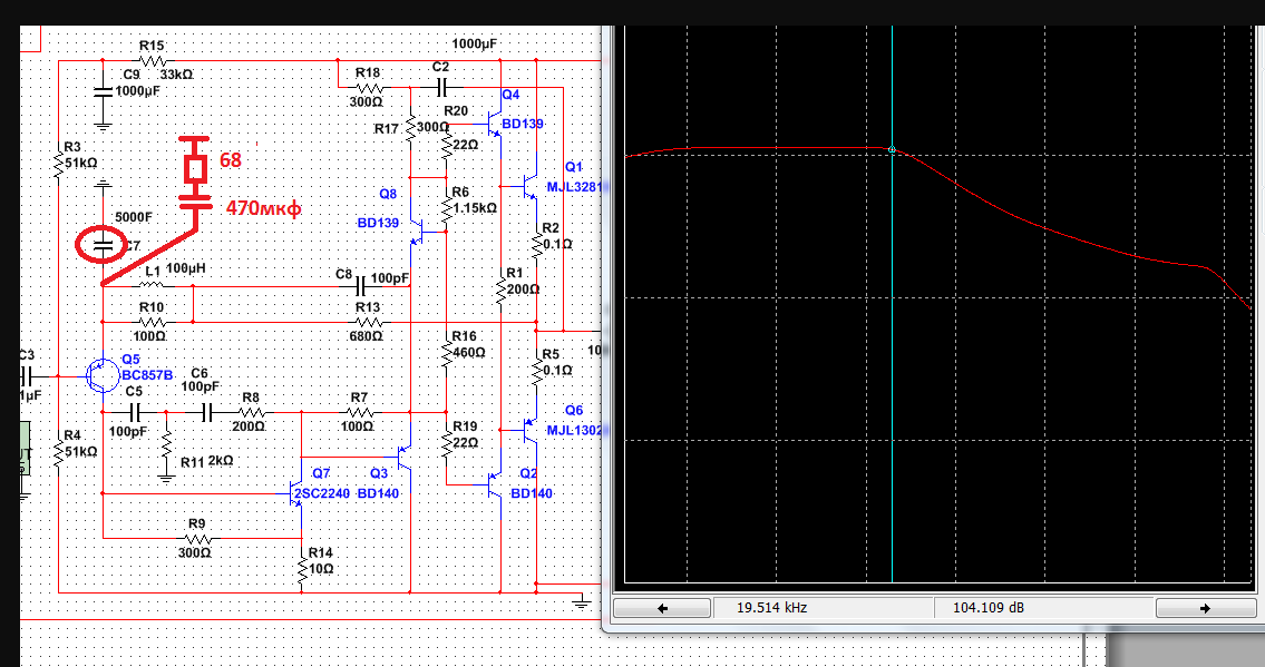

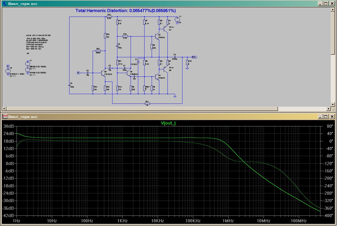

Прошу оценить и доходчиво растолковать 2 графика ФЧХ.
До изменений схемы и после.
Желательно с учётом факта, что Фгр у П214 =150 кГц.
    341.8 KB · Просмотры: 131
    260.7 KB · Просмотры: 140

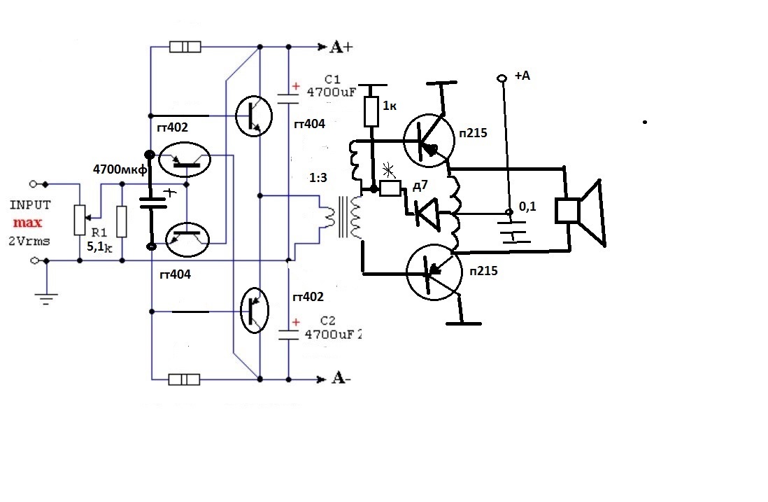

по мотивам Ульянова на германии,должен петь,
выходной дроссель бифилляром 0,6...0,8мм до заполнения каркаса,железо 5...8см
МКТ мотаем так-делаем литц из 9 проводов 0,2мм,мотаем им до заполнения,потом первичку соединяем три параллельно,вторички по три последовательно соблюдая полярность,железо от твз 4см,найдете пэлшо вообще шикарно,если пэтв то между слоями кладем бумагу

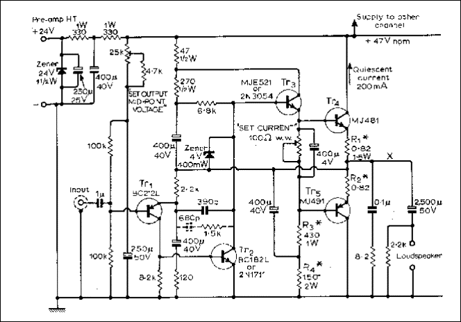

Перепелкин , 1вт, 8 Ом
    504.1 KB · Просмотры: 100

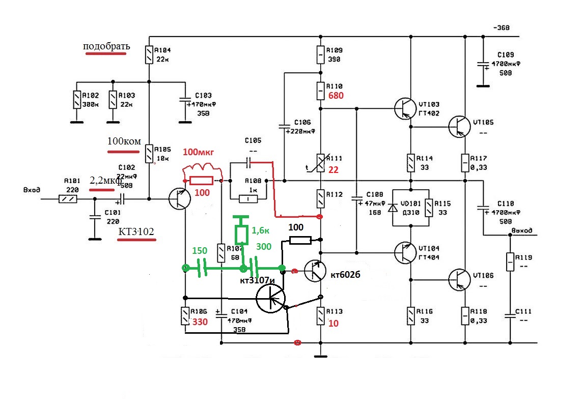

Диод надо наоборот
Диод надо наоборот
верно,забыл перевернуть на выходе кремний 5200 был,ИСПРАВИЛ
лучше туда термистор 3,,,5ом поставить

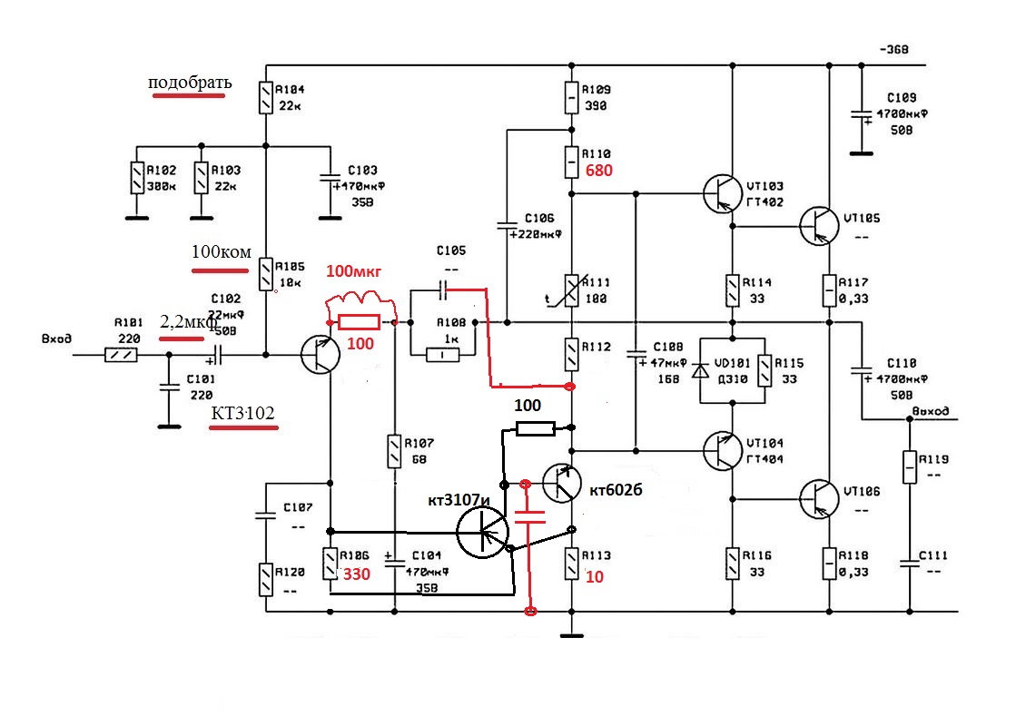

вот так буфер у Перепелкина ,только коррекцию подобрать надо,термистор
R111 уменьшить до 20...24ом

терморезистор... и диод.
нам переделку надо а не новую схему,новую можно ггораздо гораздее сделать,да ту же "Перепелкина"хотя ей лет 50 уже))),я бы сделал с германием" двухполюсным миллером" имхо надежнее и еще катуху в эмиттер первого каскада с резиком 100ом впараллель поставить -легко красивую ачх получить при полюсе 20 кгц,как тут
Чем бы дитя не тешилось, лишь бы 2,71бать не просило. Не страдай херней.
Схема да известна. Я в ней только коррекцию по человечески сделал, а не как 50 лет назад получалось.
Повторюсь. Чем бы дитя не тешилось, лишь бы 2,71бать не просило.
Ну и зачем все это? Ничего не изменится, только деталей больше станет.
Хочешь радикально снизить искажения - делай диффкаскад и повторитель перед выходным каскадом УН.

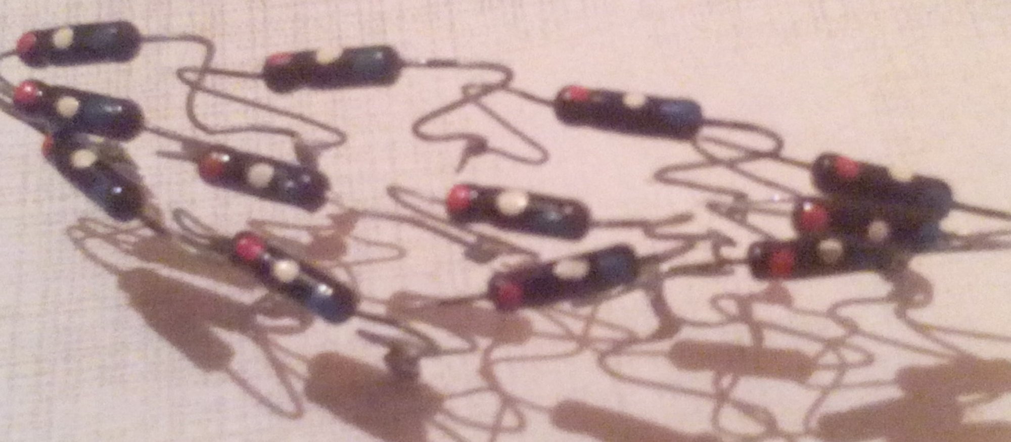

Вопрос "германиевый" но диодный.
Фоту приклАдю.
Точки - красная жёлтая синяя.
НУ НЕТ ТАКОГО В СПРАВОЧНИКЕ....
Может кто опознает пасыента?

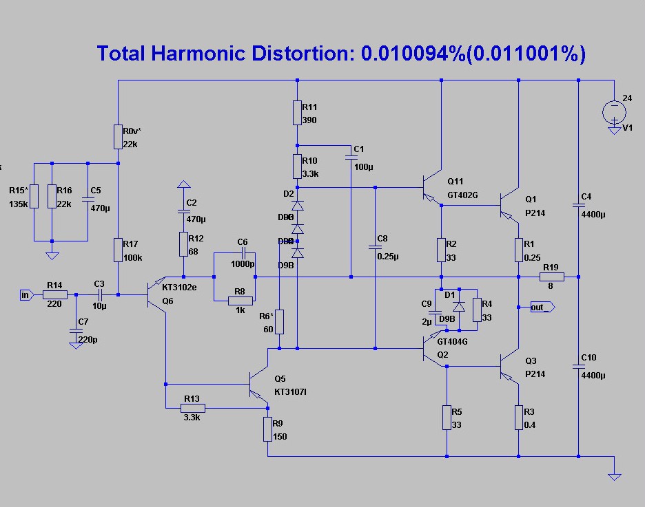

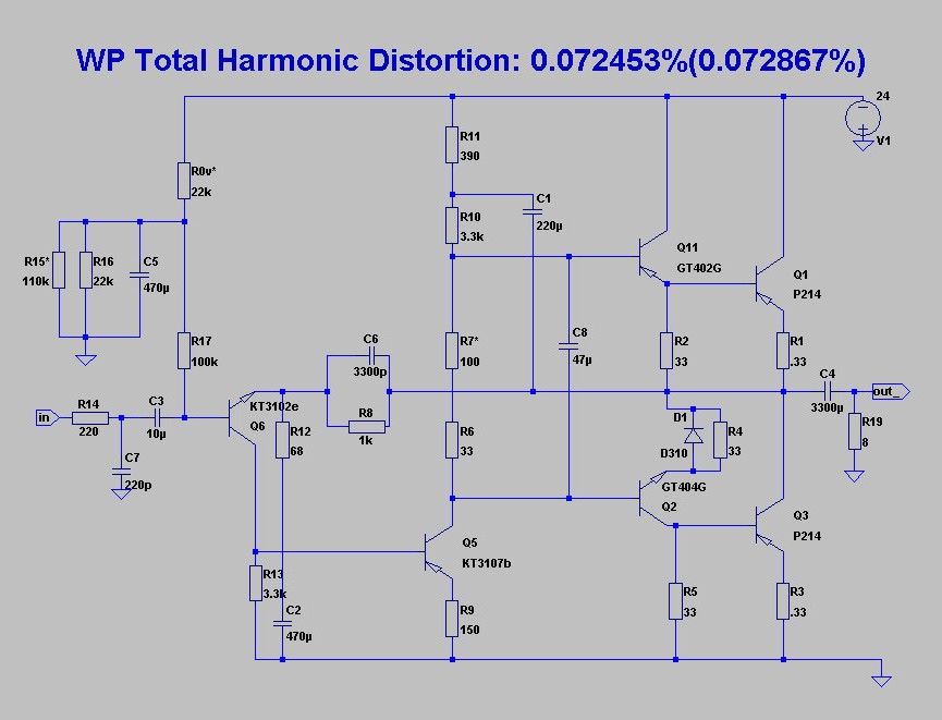

Поковырял я схему Перепёлкина.
Оказался в ней большой улучшательный потенциал.
Впрочем судите сами, выкладываю.
Обьяснение - схема "как была" тут нарисованная при моделировании "как есть" дала 0,25% гормоник.
Установил ей полпитания на выходе и ток в примерно 15 мА, получилось уже 0,07%, ну смотрите картинки, там доЗНАЧНО написано.
Потом я "улучшил"!!!
Схема приведена, параметры хорошие.
Вопрос - а вообще хоть кто, когда получал от простейшей кремний-германиевой комби схемы из 6 транзисторов 0,001% гормоник ?
Модели прикладываю, может кому пригодятся, не надо будет набирать...

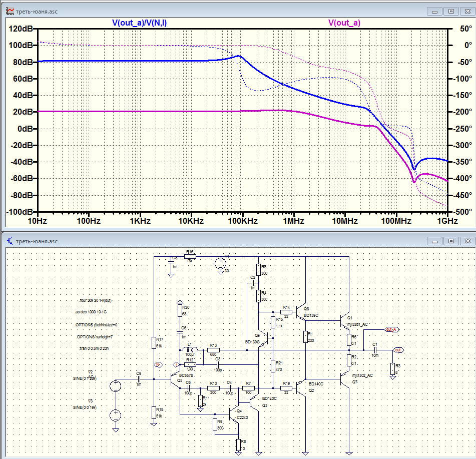

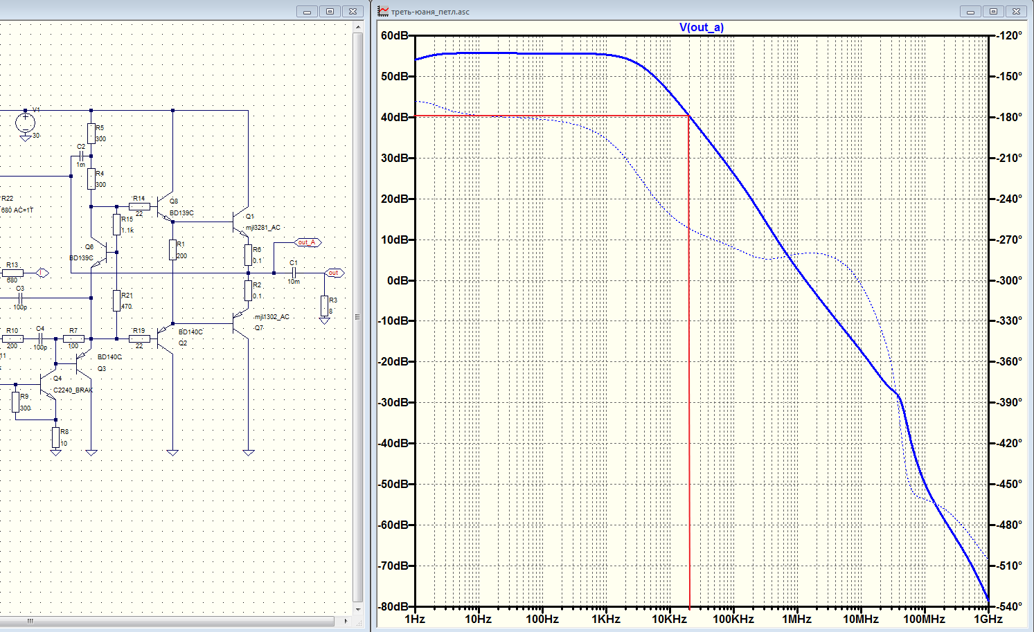

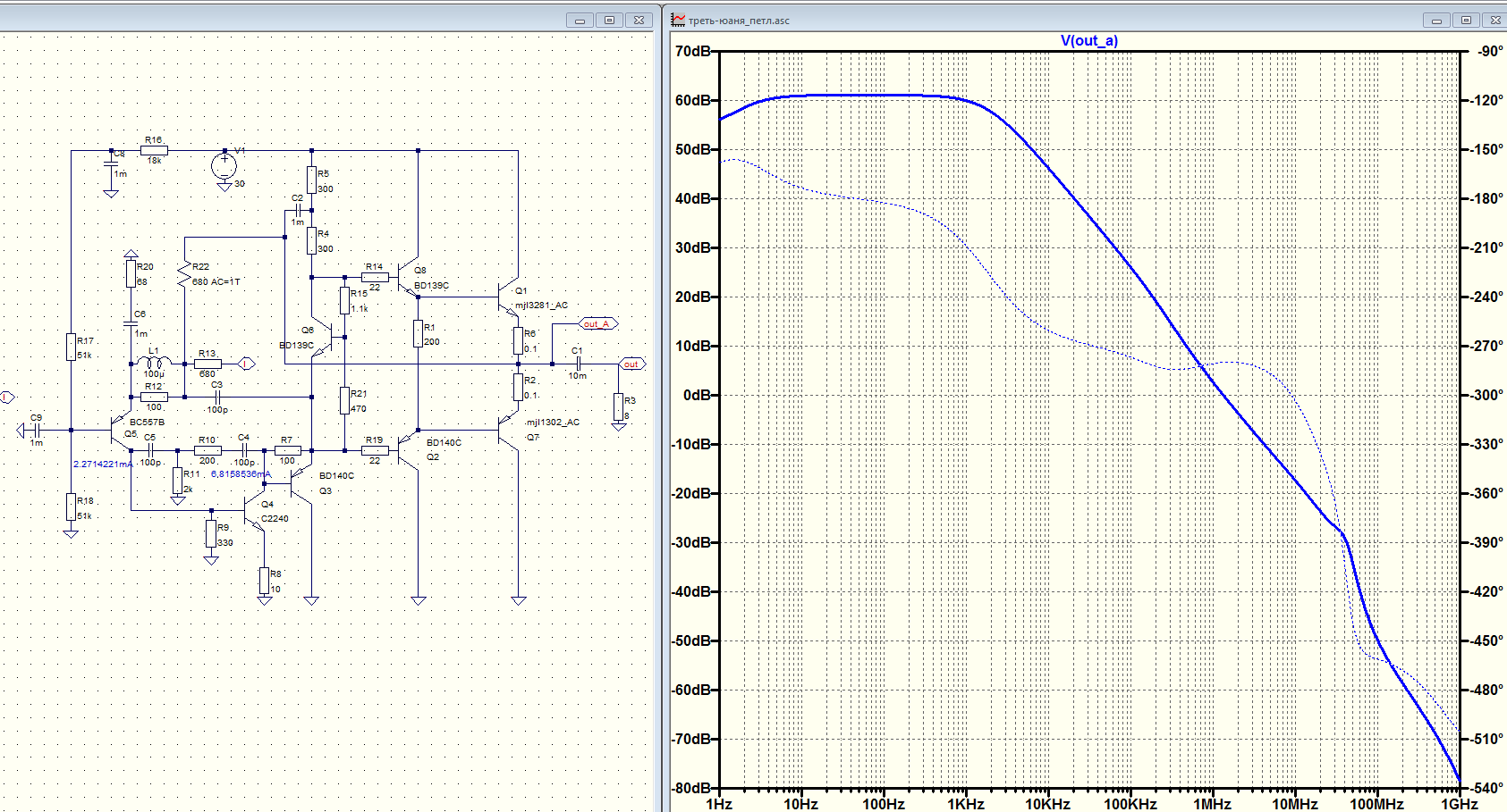

Что-то юань взялся жонглировать схемами, как напёрсточник. Я, на всякий случай, ходы записываю.
Вот, например, одна из последних, как утверждается, больше сотки усиление с разомкнутой петлёй и больше 80 дБ петлевого:
При ближайшем рассмотрении, оказывается, что это брехнеус вульгарис.
Вот столько усиления с разомкнутой петлёй и, для справки, с замкнутой:
Как всем известно, разница между ними - петлевое усиление. Вот оно, всё сходится:
Питание у юаня спрятано, поэтому поставил, как в одной из предыдущих - 30 вольт.

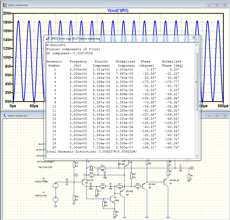

Больше 9 ватт наступает ограничение, поэтому при 9 Вт Кг:
Соврал всего в 10 раз, но этот экземпляр хотя бы не пришлось успокаивать.

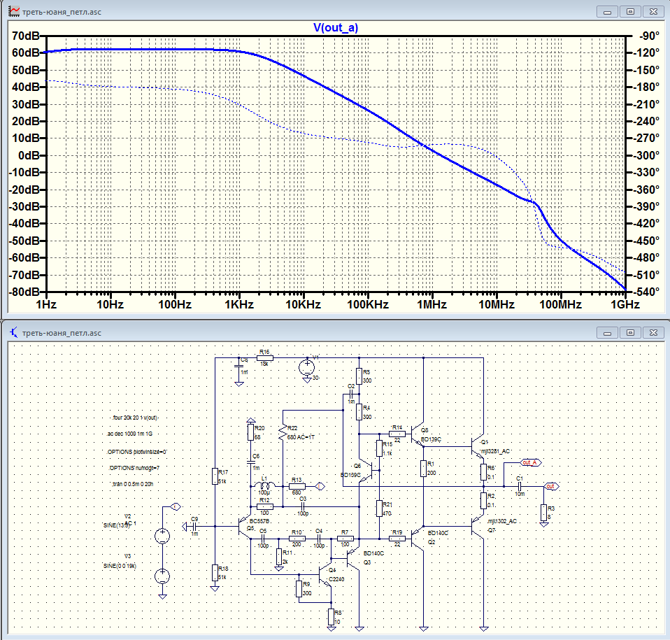

Но это только начало. "Автор" давно известной схемы утверждает, что получил высокое усиление за счёт большого коэффициента передачи тока транзистора второго каскада
и ещё за счёт якобы "динамической нагрузки" для первого каскада.

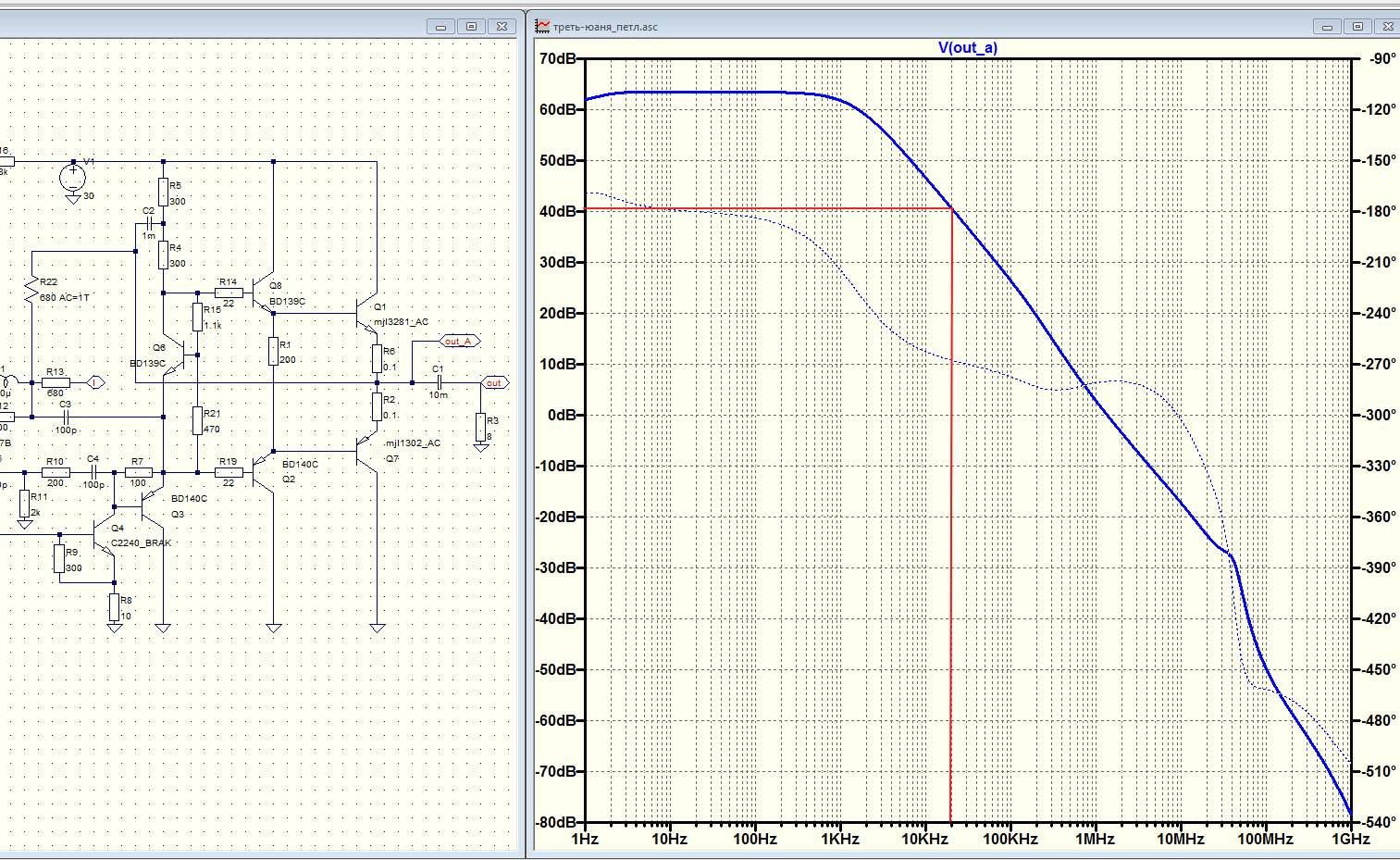

Разоблачение этой болтовни: ставлю вместо транзистора с бетой 500 транзистор с бетой 50:
Максимальное петлевое уменьшилось на 4 децибельчика, петлевое на частоте 20 кГц как было 40 дБ, так и осталось 40.
Второй опыт - ставлю супербета транзистор бета 5000, максимальное на пару децибел подросло, на 20 кГц - всё по прежнему - 40:
Теперь про "динамическую нагрузку первого каскада".
Отцепляю резистор от эмиттера, ставлю на общий - и никакой разницы:
Продолжение следует. Про коррекцию.
