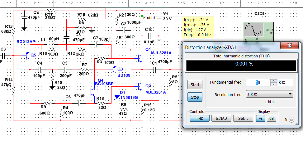

У этого автора есть интересная схема класс А на германии.

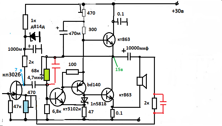

ничего интересного ,недоХуд тк вк с не модулируемым ИТ ,что вдвое снижает кпд,да еще с медленными п210 на выходе
сделайте так и будет на много лучше
на выход во всех схемах кт863-находка для Худа

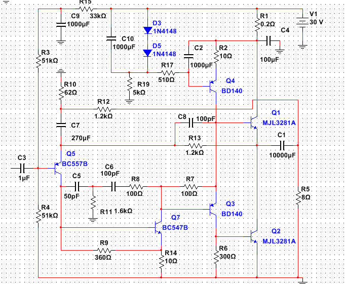

    80.9 KB · Просмотры: 165
    33.6 KB · Просмотры: 173

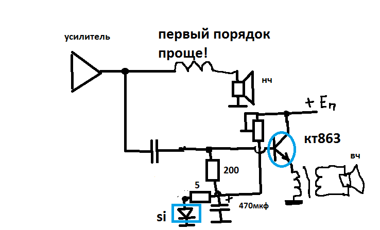

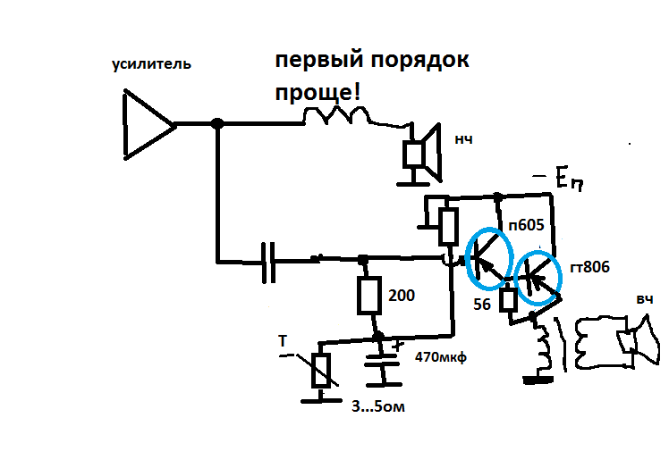

вот переделал смещение,теперь ваши германцы будут иметь хрустальные вч
диод имеет тепловую связь с транзистором
    12.8 KB · Просмотры: 142
Прогнать ВЧ через кривой повторитель и непонятно какой транс и получить хрустальные верха ?! _scare

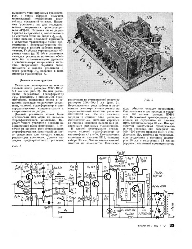

Что бы не быть голословным вот первоисточники:
Это усилитель с ВК на ГТ703 ГТ705
Здесь выход на ГТ806
Здесь класс А
Здесь прослушка усилителя на ГТ806
Автор Николай Трошин. Возможно это не тот Трошин схема которого с нестандартным включением ОУ.
а 2sc5200 давно ли таким стал? вот видишь, никак без кремния не обойтись. а раз так то можно и оставшийся германий утилизировать, ибо раз он на вч хреново работает, то уж на сч и нч ему супротив кремня тоже ничего не светит.
германий хорош на нч и нижней середине ,и доработка сделана именно на вч, где он срет,причем малой кровью ,тк кт863 за 50руб еще лучше(бэта 200...600)
причем можно ко всяким Кёртингам ,Ликам и тд цеплять без переделки,что важно,бонусом улучшая кроссовер,нет провалов импеданса
не ты погодь. тут тема про германёвые унч, а 2sc5200 давно ли таким стал? вот видишь, никак без кремния не обойтись
можно п605+гт806 но в А классе это лишнее в плане охлаждения хуже а плюсов нет

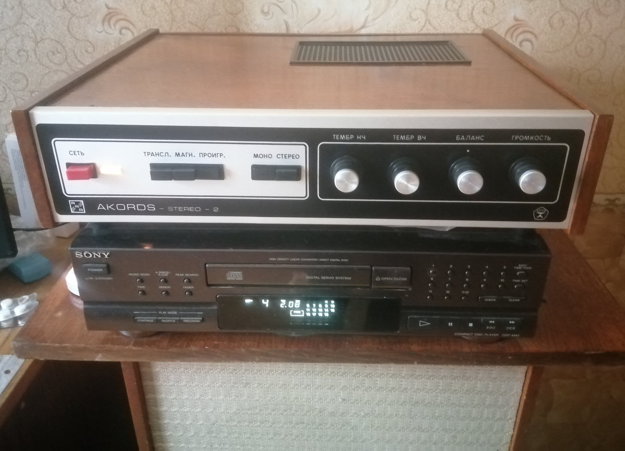

Хай, хфантазеры!
Очередной красавец. Диод шоу, емкости, все как положено и даже чуть больше. Смокки как живые.
Все больше убеждаюсь что П213 лучшие транзюки всех времен.
Сколько ни искал в столице с небитыми углами и не замызганной мордой, не нашёл.
За "бюджетный вариант", конечно!

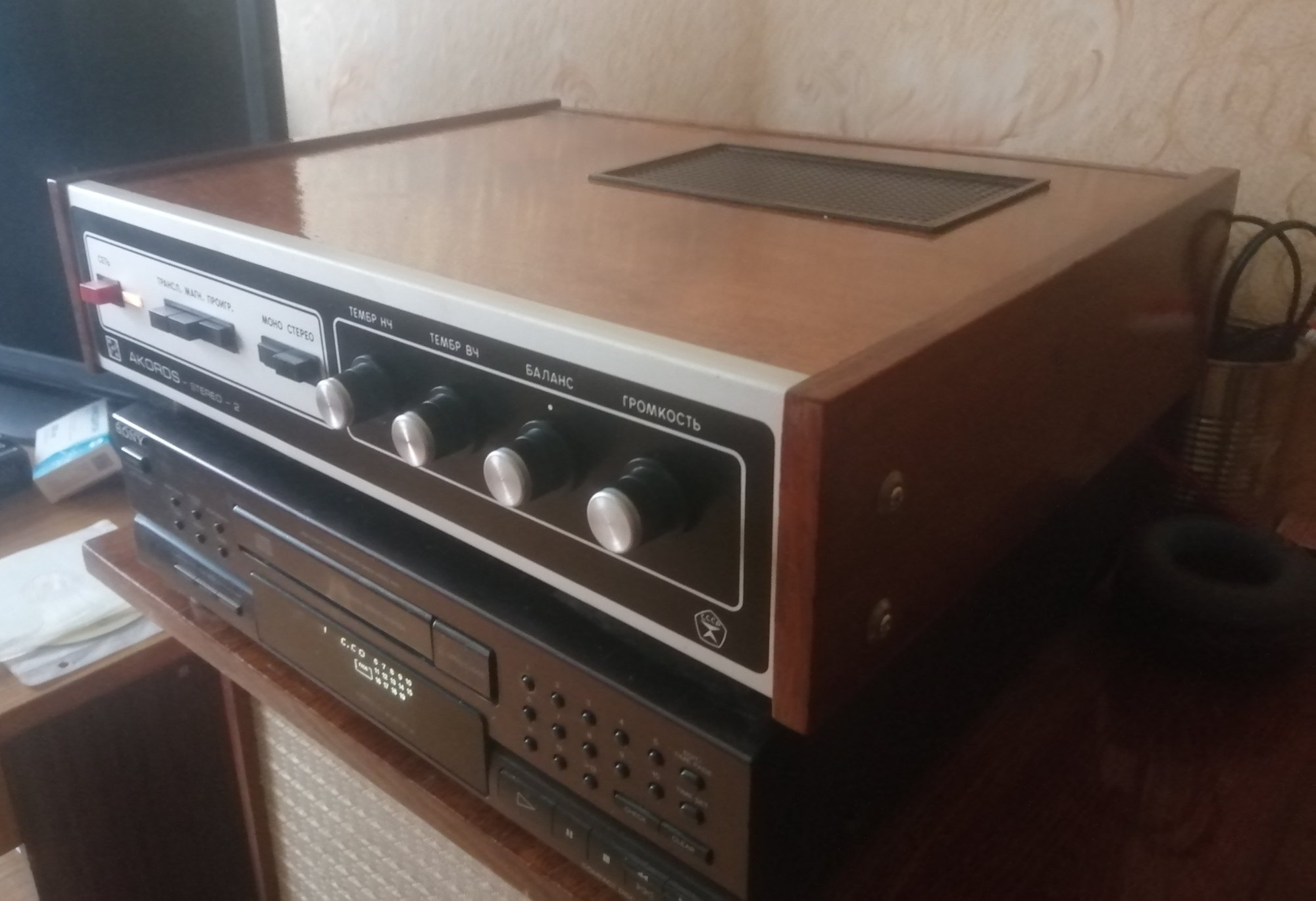

Кто бы сподобился измерить реальную полосу того Аккорда или Веги-110.
И уж совсем на бис - осциллограммку увидеть, же ейного меандра, килах на 50.
А то отмыли плату от вековой грязюки- и ждем оваций. Шутка .

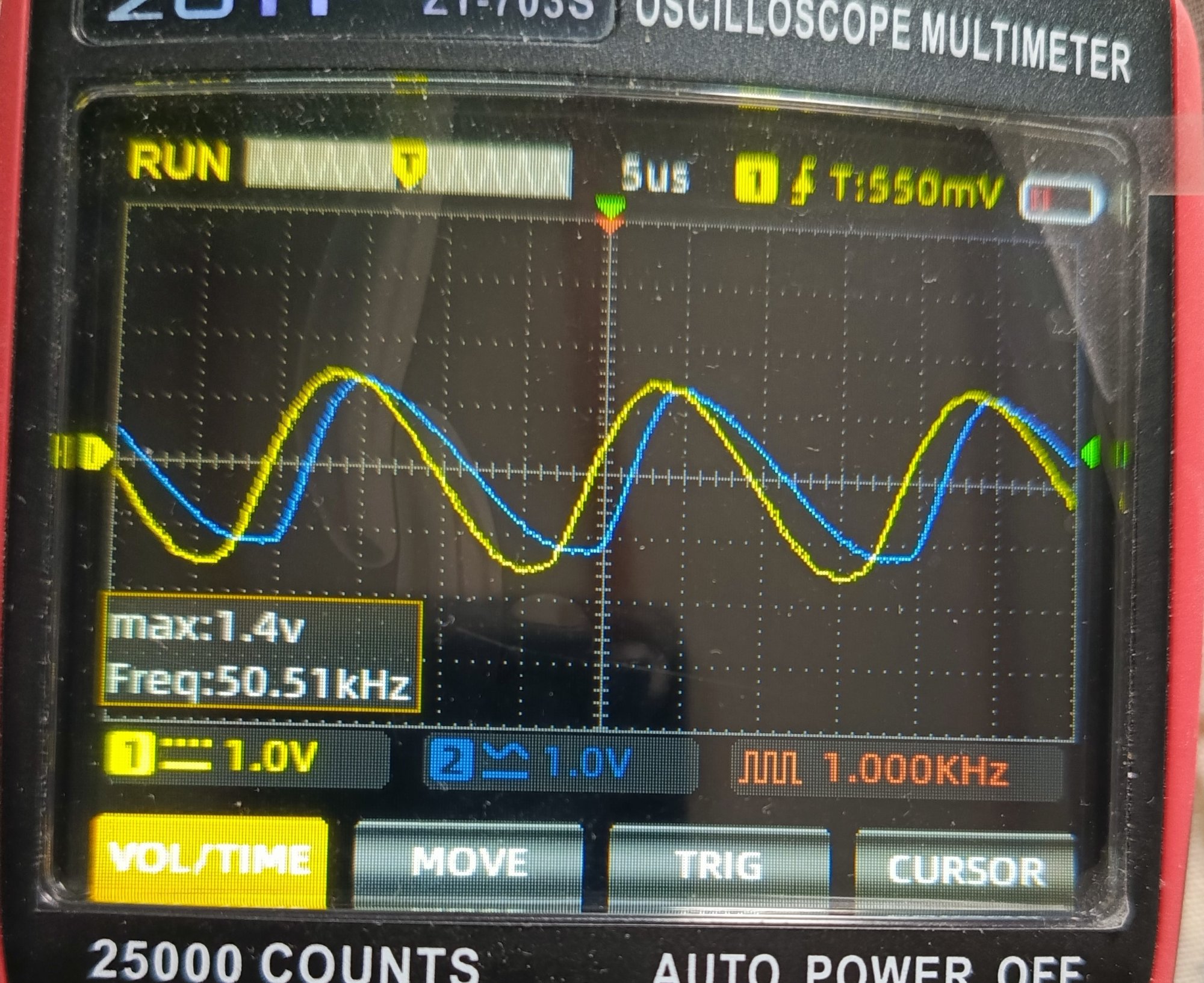

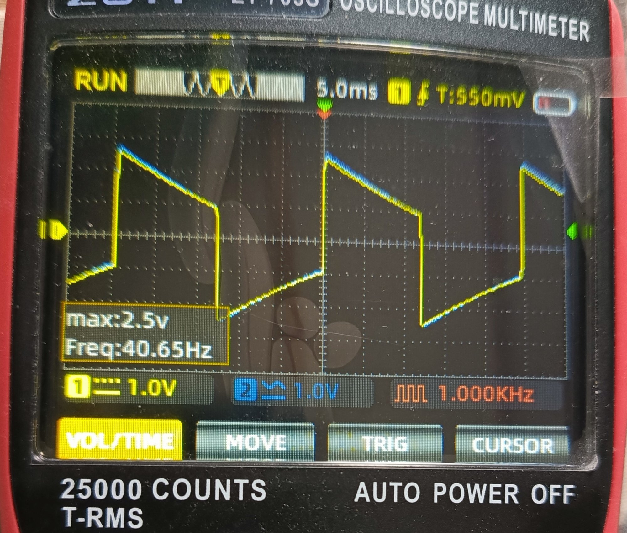

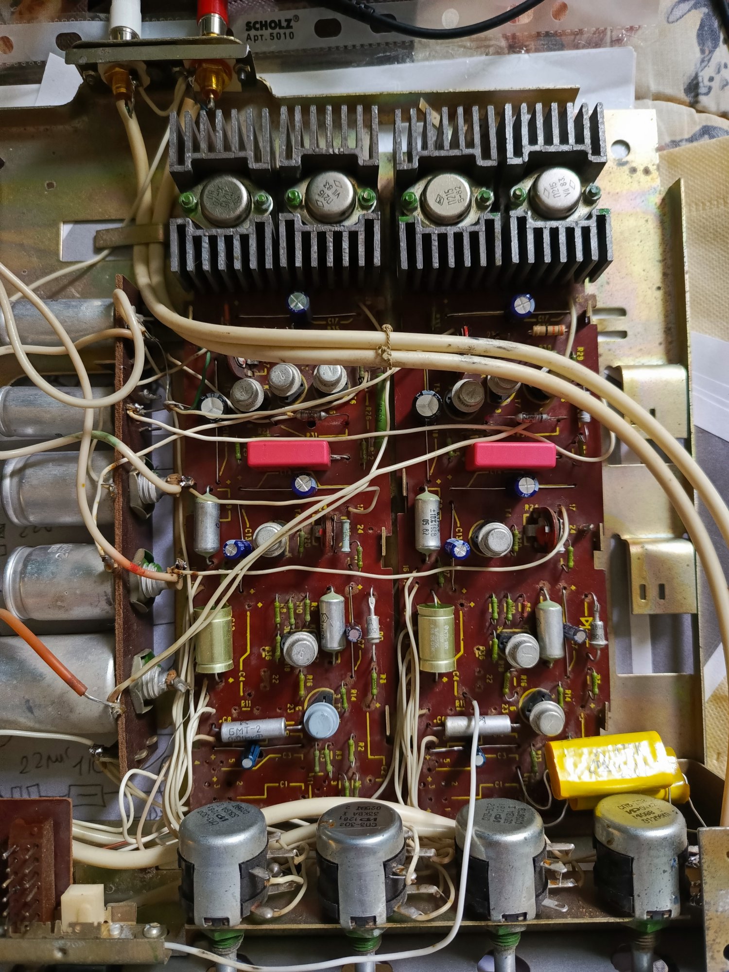

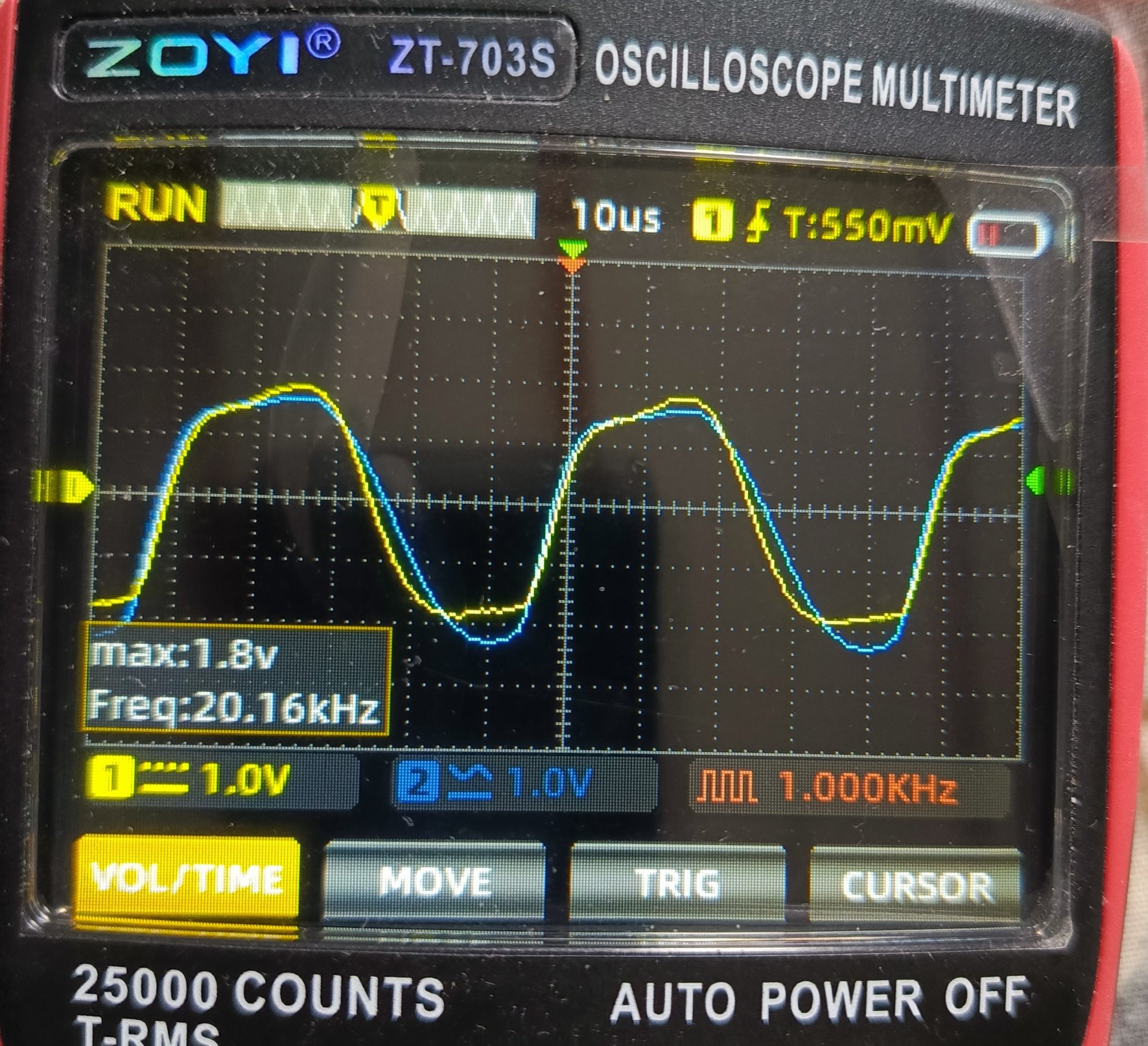

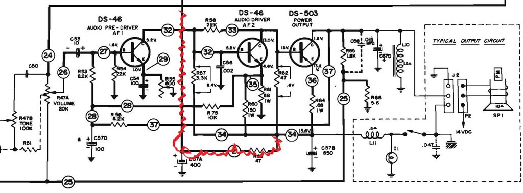

Завтра покажу. Как раз свой переделал как хотел. Обход тембрблока (с исключением всех элекролитов в тракте до ВК), отключаемый. Резистор ему в эмитер нижний вернул, ООС увеличил и ток покоя 50 ма (изначально ток был 1мА !!!). На выходные слушал через S30A позднего выпуска, очень понравился. Даже не ожидал. Всё на месте и высокие и низкие. Без ТБ прозрачнее звук, но и с ним очень не плохо.
И что в нём такого что нас удивит ?smile_35

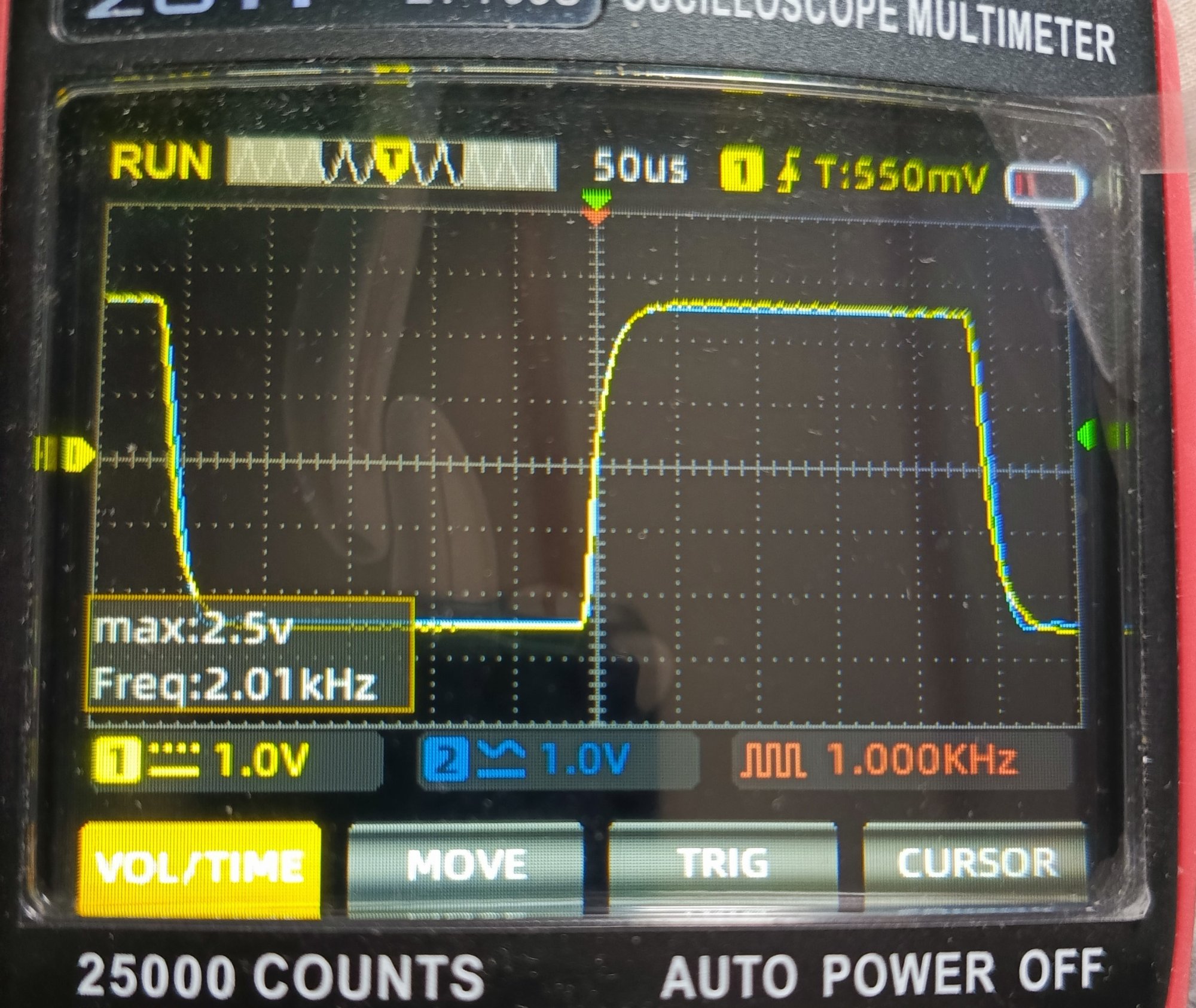

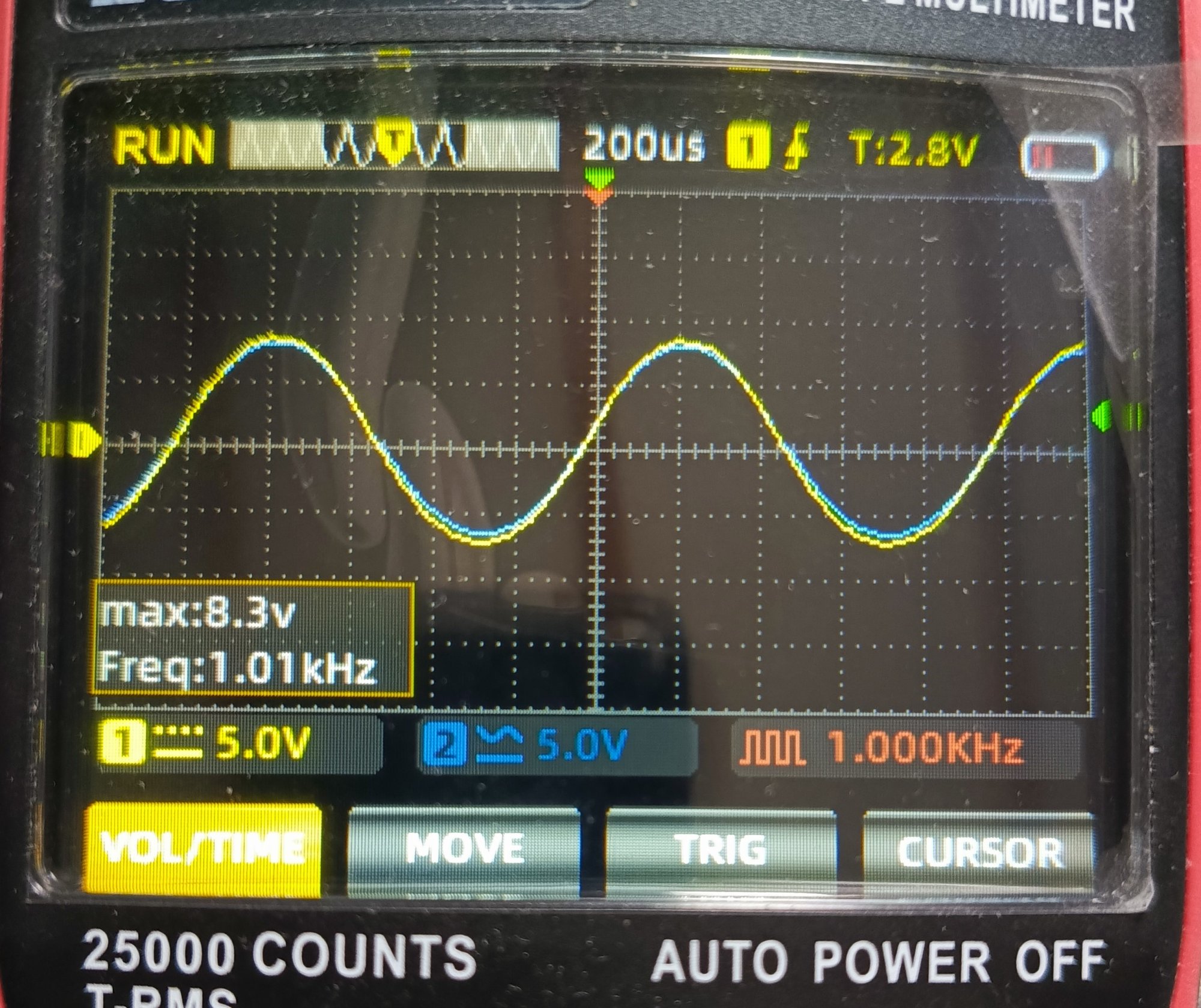

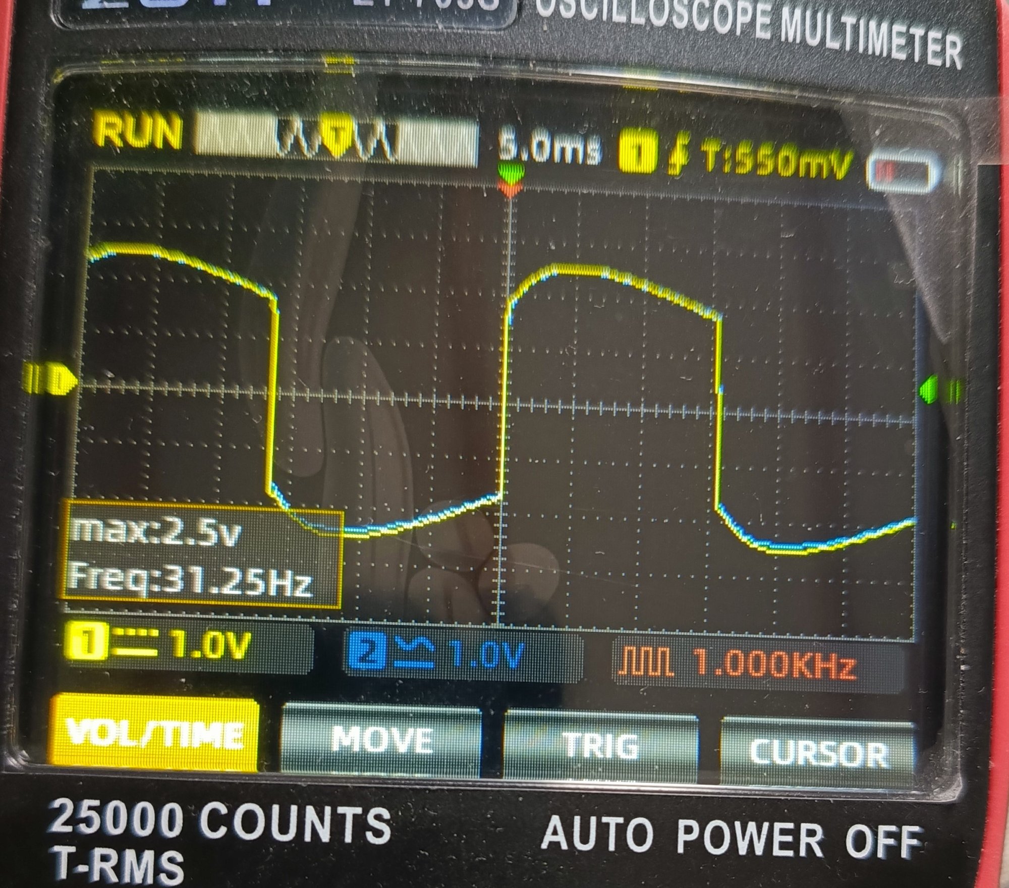

Меандр без ТК и с включенной ТК
Меандр на 2, 20 и 50 кГц
Ограничение
Честно говоря думал будет хуже.
Общий вид

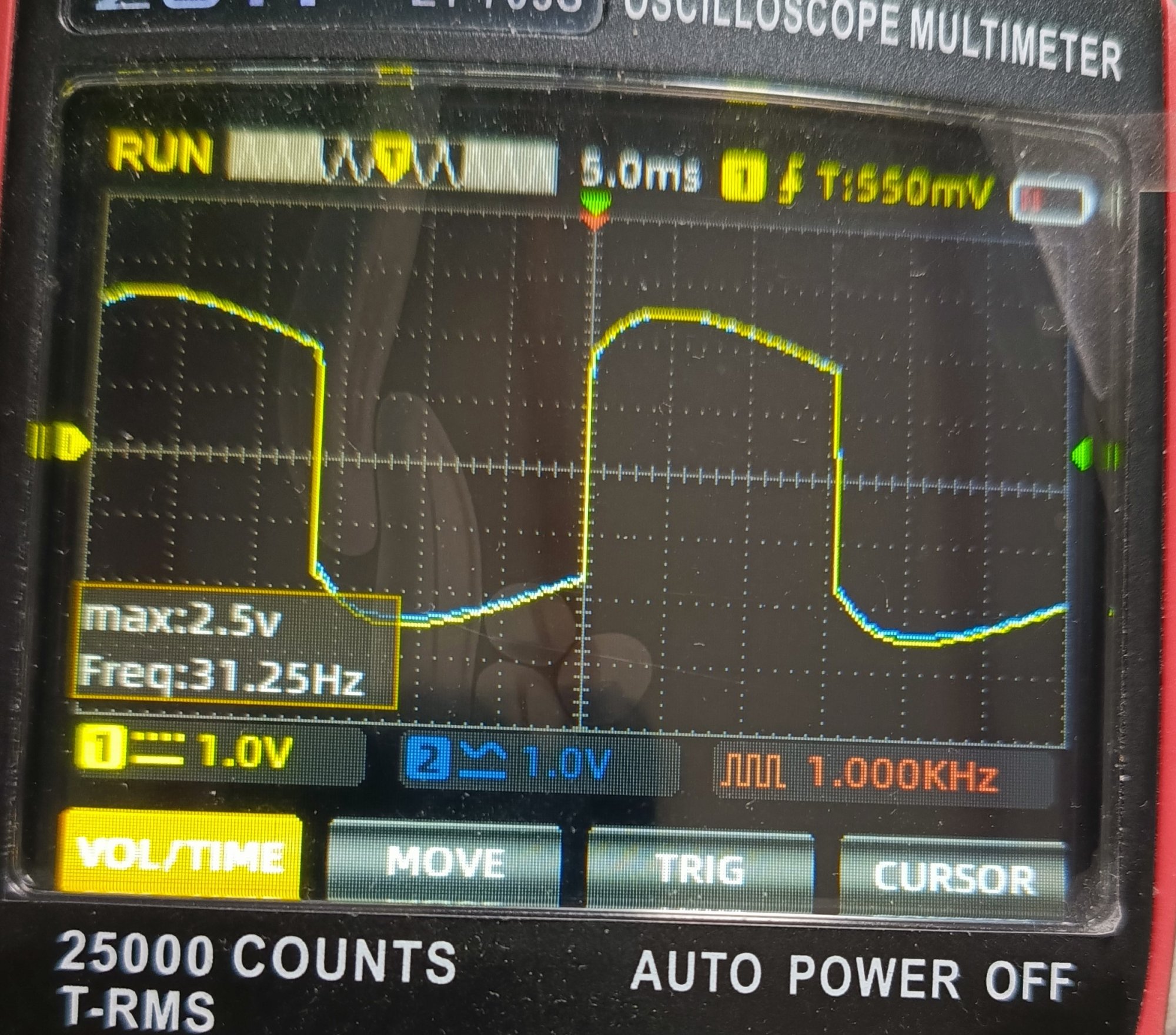

Меандр на 40 Гц намекает на полосу по низу в единицы Герц. Меандр на 2 кГц конечно же грусть. Придется выложить его же в схеме Ашника по Худу на германии. Не в плане похвастаться, а скорее задуматься, хто есть ху.
Нужно что-то делать с выходниками - ГТ703, ГТ403х2, П605х2 ,П605+КТ835(7),
КТ837 подключить параллельно П605 с эмиттерным резистором 1 ом. Можно в (тройку) дарлингтон на эмиттер П605 (с резистором 1-2 ома).

Ну канэшна! При сколе более 60%?!
По упрощенной формуле 0.16*(16/26)/0.0246=4 Гц по минус 3 дБ на первый взгляд, эта формула годится для сколов не более 15-20%. Точная формула имеет в своем составе "не помню что но шарман!"©анекдот.
PS. Вспомнил - натуральный логарифм.
