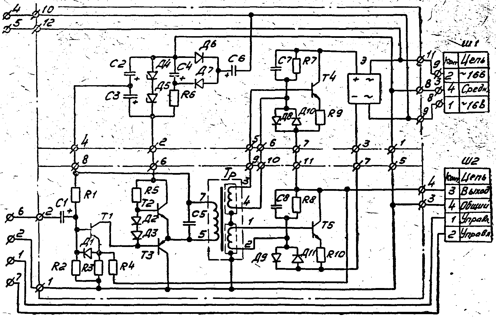

Где здесь в выходном каскаде повторитель?
У бесликов квазикомплементарный каскад в качестве драйвера. Можно было и ун7 или ТДА взять.
В Делко, Хит Кит 21 и Хармане драйвер в классе А (каскад с оэ).
В 6У34 и у "Григорьева" двухтактный ЭП. В Радио были старые схемы с ЭП на П605. https://ldsound.club/threads/germanievye-unch.170/post-377155

По моему, вроде, это схема усилителя от самописца КСП, где выходные Т4 и Т5 - КТ903Б
Мы вроде как про выходной каскад. Про драйвер вообще речи не велось. Так где же в выходном каскаде повторитель?

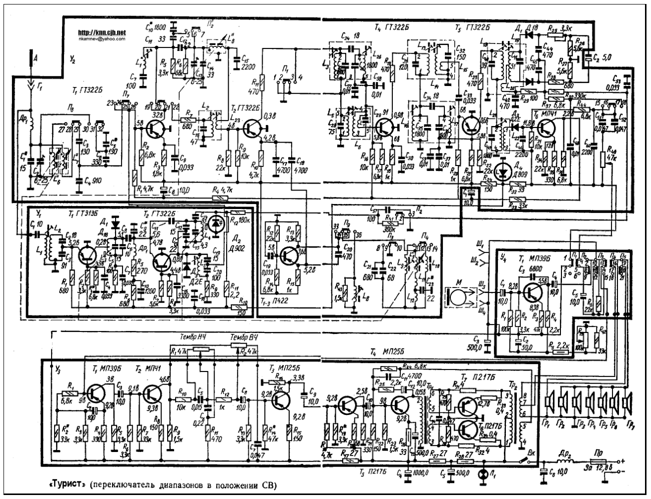

Здесь была- может под именем Турист (лениво искать, пора собрать оглавление...)
вот
    514.5 KB · Просмотры: 118

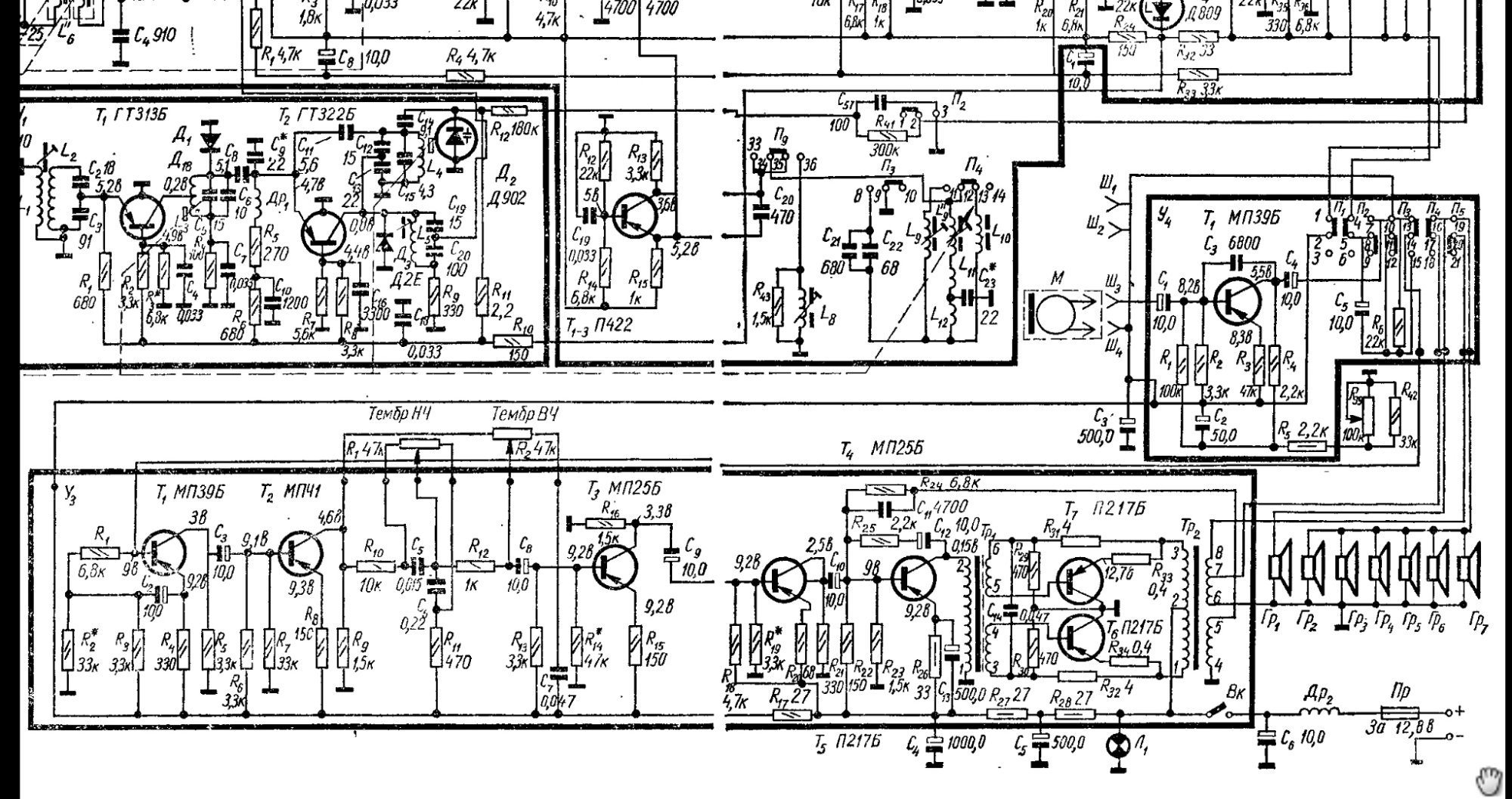

Я в выходном каскаде Туриста в упор не вижу повторителя.
    474 KB · Просмотры: 111
А в эмиттеры п217 что включено?разве не нагрузка?
отличия в схемах не видно???где нагрузка????в эмиттере или коллекторе?
и последовательной оос в первом варике нет ????

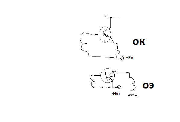

Я не ленивый, можешь не благодарить! Цирком удовлетворён! _hm_

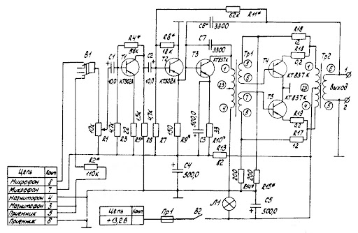

вот
    5.1 KB · Просмотры: 115
Во всей красе ОЭ
Нагрузка в цепи эмиттера, коллектор на земле (минусе)- обманули:)
Действительно оэ, а так хотелось, чтобы всё было ок! :(

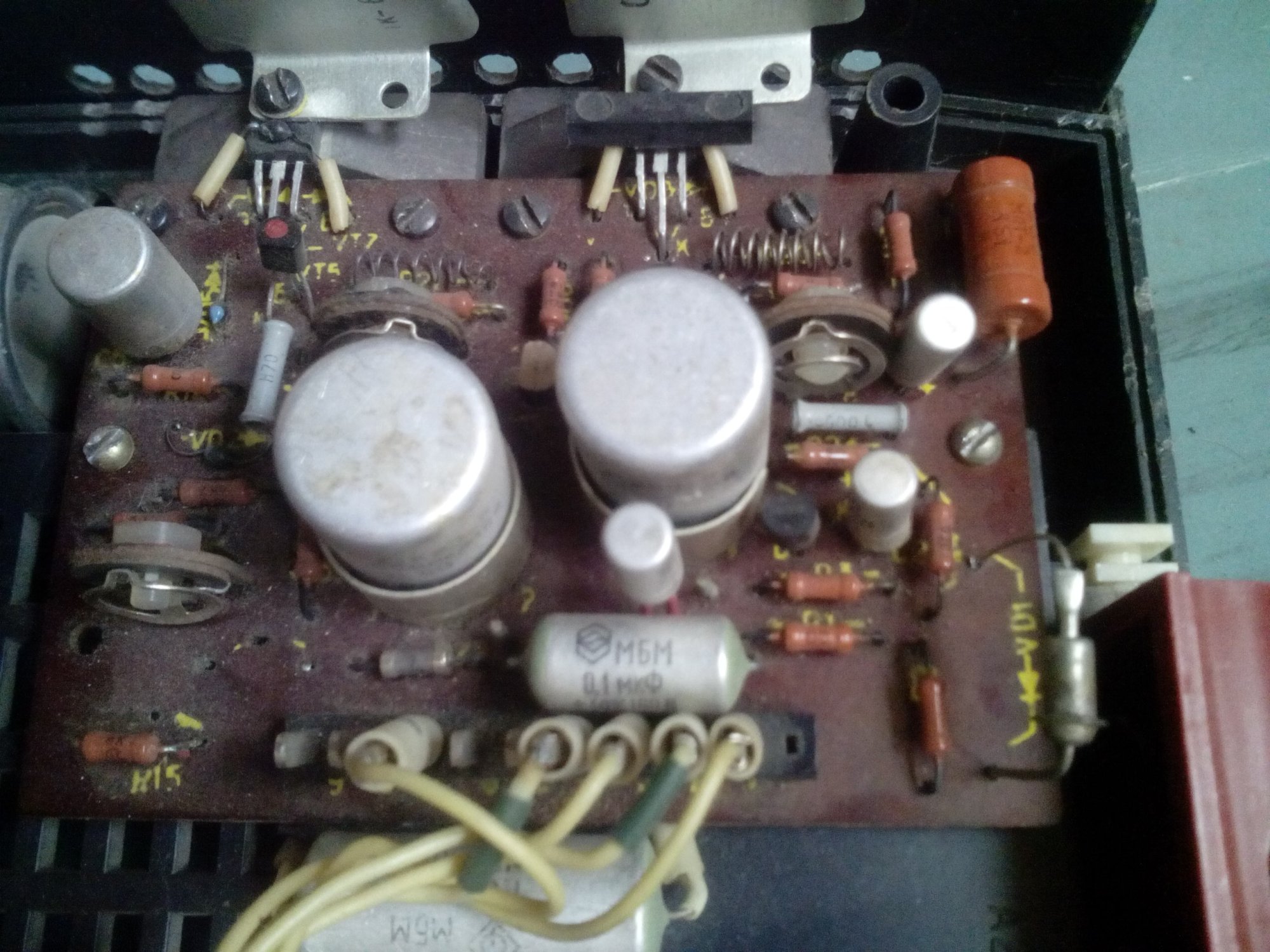

У меня смутное подозрение, что модернизировали, после того,как стало выносить переходы Б-Э...

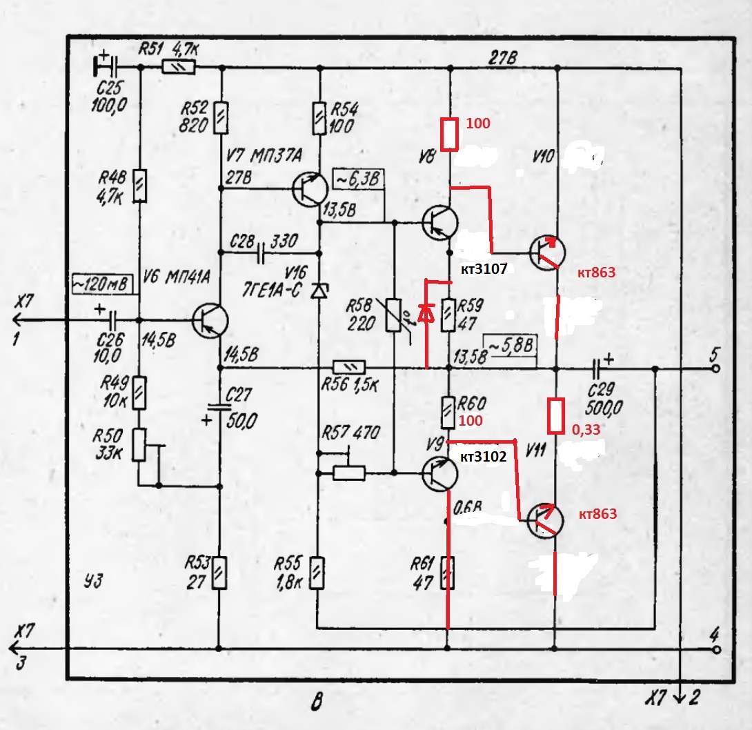

    73.5 KB · Просмотры: 88
КТ863 npn, это всю схему перелопачивать?
сделать нижнее плечо дарлингтоном ,верхнее шиклаи
легко и даже плату курочить не надо
в ун мощнее транзистор и тока ему прибавить чтобы смещение увеличить,либо диодов добавить тк кремниевым надо около 3в а было 1в(на термисторе)
можно не париться и взять КТ816 или 837. Таки усилок то весь сделан под оооочень нч транзисторы, ставим среднечастотные- и норм.

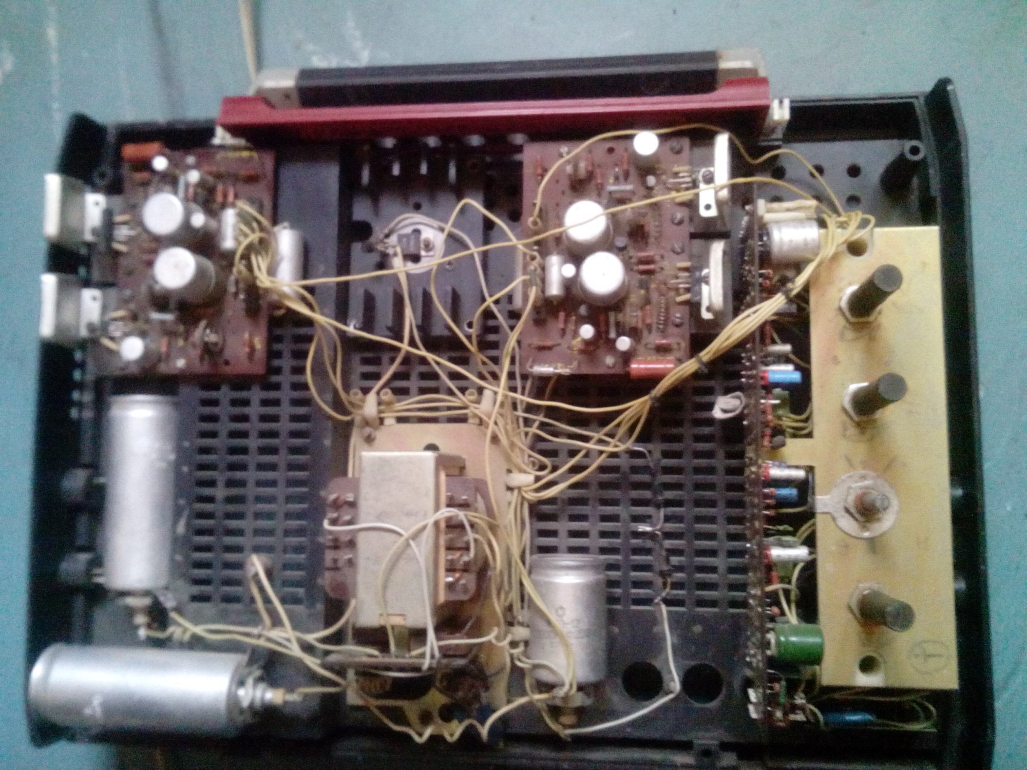

А сейчас влез в реальный Лидер206, стандартный, который я лет 20 с ГАКОМ назад переделал на генератор с самовозбуждением.
Ненужное выкинул, стабилизатор добавил, корпус максимально продырявил для охлаждения. Добавил люминьки "радиаторы" :)
Работает в ЖУТКИХ режимах.
Уточню его РАЛЬНУЮ схему УМов, а то в бумажных наблюдаются разные навороты...
Если что - подправлю модели.

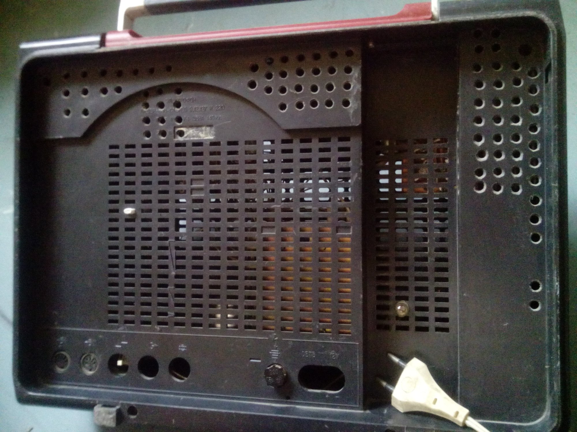

    522.3 KB · Просмотры: 63
    524.1 KB · Просмотры: 75
    434.1 KB · Просмотры: 87
Вполне себе интересный образчик технического ретродизайна. В Германии торгуют подобным на аукционах, восстанавливают:)

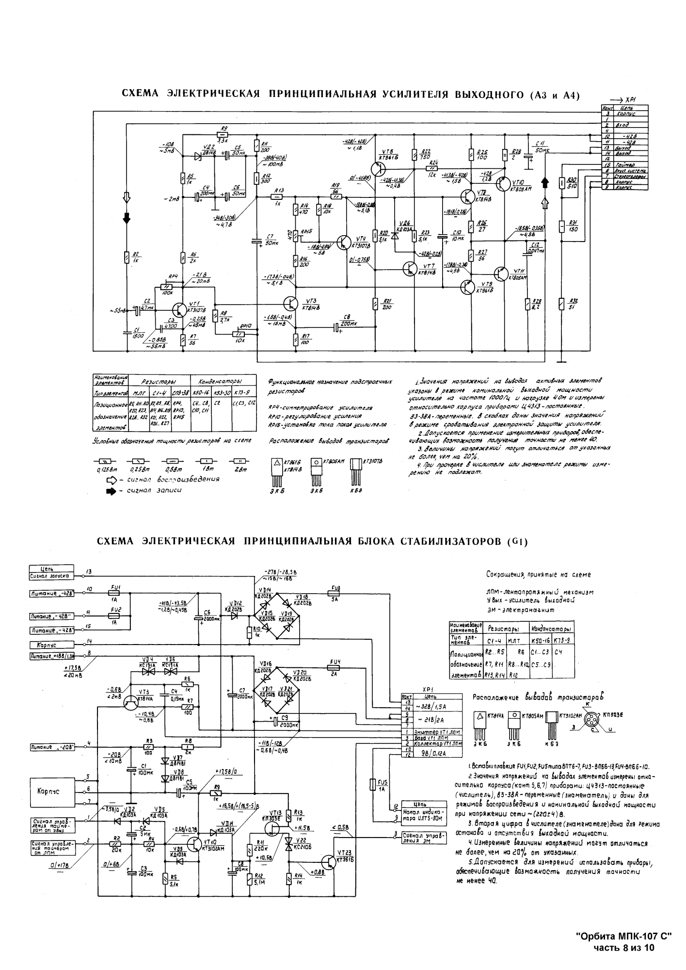

Схемы разных лет от Лина с доп.каскадом усиления на германии и общей оос до более современного квазикомплементара на кремнии с транзисторным узлом стабилизации тока покоя, Бушеро, Баксандолом и пр. мелочами. https://m.radiokot.ru/forum/viewtopic.php?p=4399679
У меня лежит кривой Лин на кремнии от Орбиты-107 с триггерной защитой от к.з. и дополнительным каскадом предусиления,..:(
