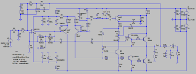

Кстати, сегодня симульнул Лидер206 с 8 Ом нагрузом.
0,1% искажений.
КВАЗИ....
Простейший...
И чем он хуже Лидера 206 или Лидера 303?

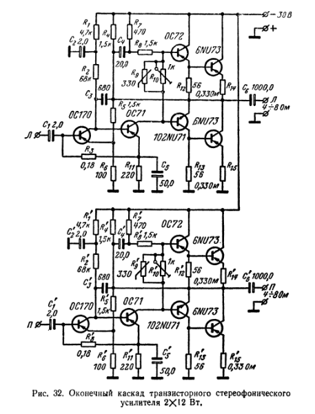

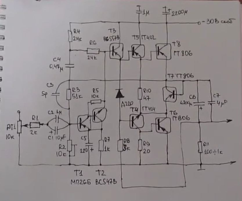

Это схема Ческого усилителя. Вых мощность 12вт. Чувствительность 0,5в. Входное сопротивление 100к. Коэф. гармоник менее 1%. Нагрузка 4 - 8ом.
Как пример:
Схема реализована в железе и отслушана. Все работает. (схема взята с ютуба)

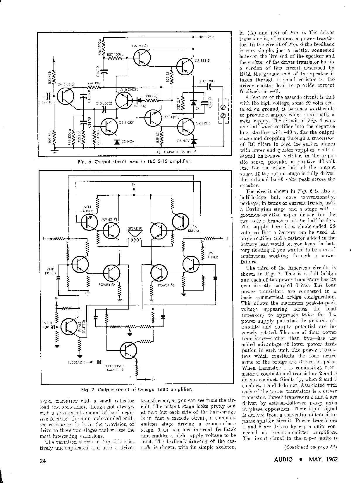

Первый германиевый усилитель для воспроизведения грамзаписи (Пенсильванский ун-т, США, 1955 г.)
Документ RCA (1959 г.) с тремя схемами усилителей: на транзисторах одной проводимости с фазоинверсным каскадом, квазикомплементарный (Лина) и комплементарный.
Первый ? коммерческий усилитель на германиевых транзисторах в США (1961 г.)
Transis-Tronics TECH S-15
проблемы с надежностью и возвратами для ремонта (как упоминалось в OP) привели компанию к краху

Хочу внести ясность: тема про ГЕРМАНИЕВЫЕ унч, а значит не надо сюда приходить с мерками и возможностями кремниевых унч. Да все знают достоинства и недостатки германия, от этого и пляшем. Очень хорошо было бы не хаить германий, а взяв за основу одну из удачных схем прошлого, усовершенствовать и или доработать учитывая современные подходы в схемотехнике. Пусть это будет из разряда творчества: то есть что сегодня можно достичь на германии. И что в этом плохого? Трата времени? А на что мы его только не тратим. За кружкой пива то же тратим драгоценное время, но ни кто не возмущается целесообразно или нет. Любой опыт даже отрицательный имеет свой +. В Чешском усилителе в УН работают 2 рнр транзистора с хорошм h21 и граничной частотой. Обычно в таких усилителях используют связку нрн+рнр, но нрн с хорошим h21 и граничной частотой не существует их вообще мало. Возможно в усилителе что то не так с режимами. Но взяв за основу эту схему и усовершенствовав УН и ВК можно получить не плохие характеристики для ГЕРМАНИЕВОГО унч. Место OC170 можно применить ГТ308Г,В (ГТ322Г,В). Место OC71 применить П609Б,А или ГТ321В. В фазоинвертре ГТ404 и ГТ402.
Ну а если всё, что я написал ерунда, то тогда зачем вообще создали этот форум про германиевые унч.

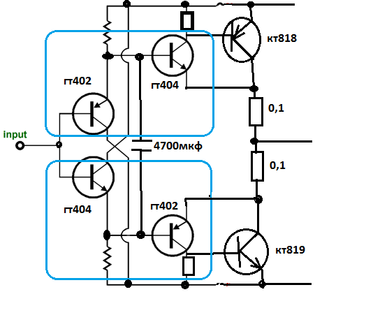

вот еще для коллекции
    26.6 KB · Просмотры: 104
попробуй ТПА вот так включить.

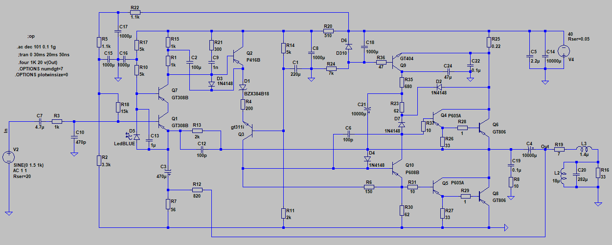

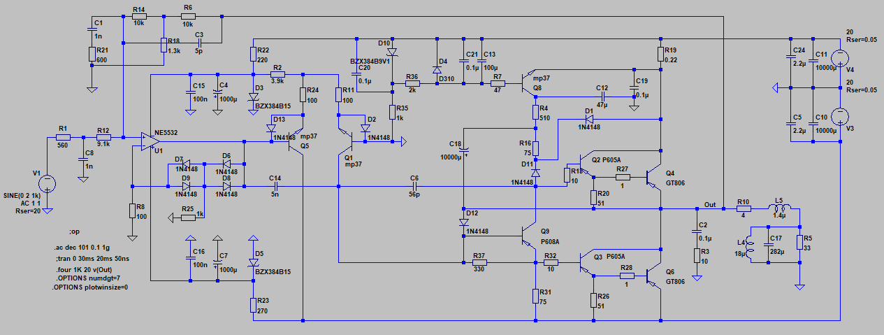

    43.1 KB · Просмотры: 168
    37 KB · Просмотры: 145
    38 KB · Просмотры: 149
И какая из этих схем была реализована в железе? И измерена в железе, а не симулятором?
А что такого интересного в Лидере? Мне кажется этот усилитель хоть звёзды и не хватает, но поинтересней будет.

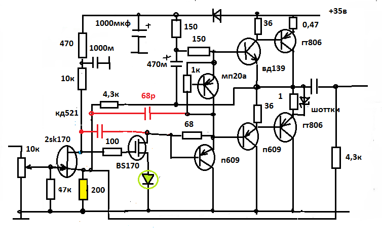

Года полтора назад собрал унч по по почти такой схеме ,звучит получше беслика.
Года два назад собрал ЧХ на Германии+ОУ на входе, по мне так звучит очень прилично, собрано два комплекта, один на даче, другой дома радует.
Там же в одном плече дарлингтон, а в другом - шиклаи.
клипинг не страшен,страшно переключение со ступенькой,тк порог открывания у шиклаи 0,65в а у дарлингтона 1,3в ,поэтому ставим в шиклаи первый транзистор кремний а в дарлингтон два германия,к тому же нет вч высоковольтного германца а кремния хоть жопой,,,,))))

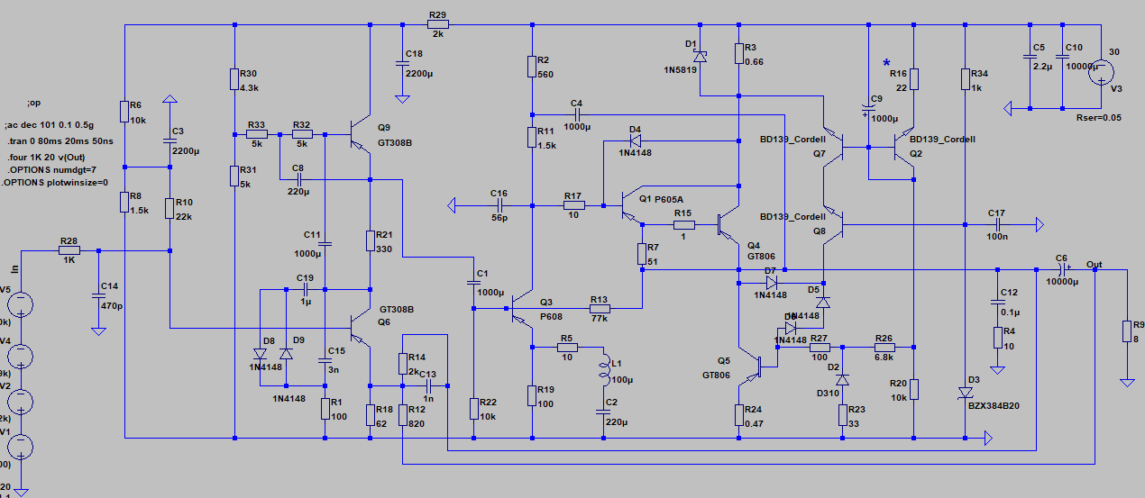

я бы вот так попробовал вк сделать
    24.7 KB · Просмотры: 113

Це безглуздя працюватиме доти, доки вихідники в парах Шиклаї не почнуть закриватись під впливом струму в навантаження, переходчи в режим класу АВ. ДумайТЕ.
Из этой логики надо Шиклая - кремниевого, а Дарлингтона - германиевого.
Ті, хто товаршує з логікою, давно відмовидлись від Шиклаї на виході. Вони перейшли на трійку від Локанті.
А ГЕ здали в музей.
у шиклая достаточно первый транзистор кремниевым сделать, а выходники два германия
кт602б+гт806 и п609(605А)+гт806 например
Из нормальной техно-схемо-логики самая разумная
