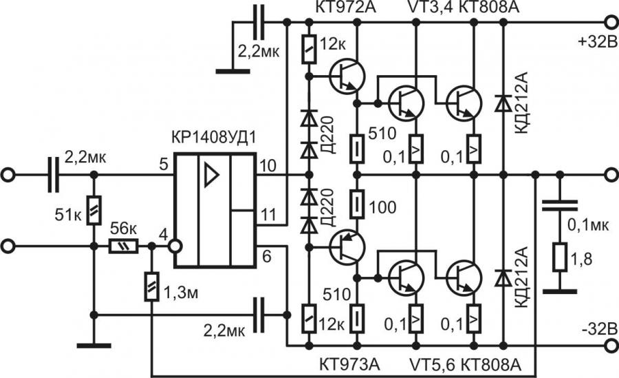

Двух 605 в плечо м.б. достаточно в Аккорде (кроме переходных режимов при включении\отключении и КЗ.)

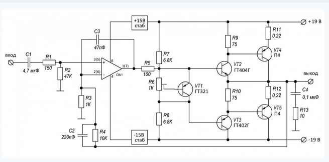

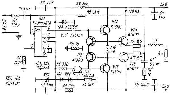

Вот та же схема с изменениями коррекции. Не знаю как эта схема звучит, надо спросить у тех кто её реализовал в железе.

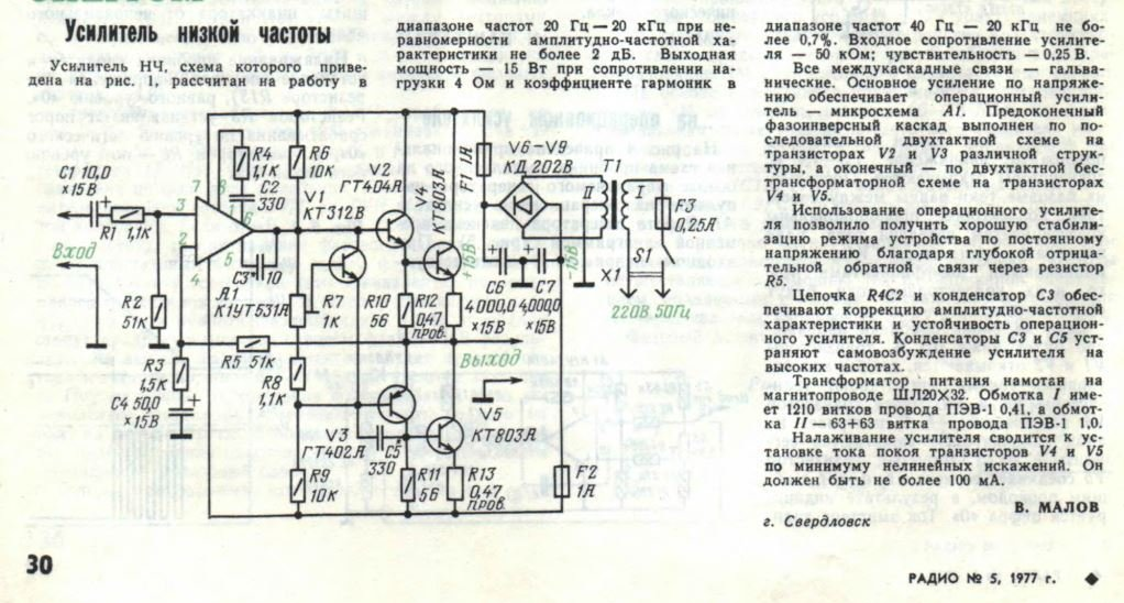

И вообще эта схема плагиат схемы В.Малова.
Схема Малова разумнее. Питание ОУ не просажено, как следствие меньше остаточное напряжение на транзисторах выходного повторителя и меньше нагрев.
Вот по схеме вопросов нет.

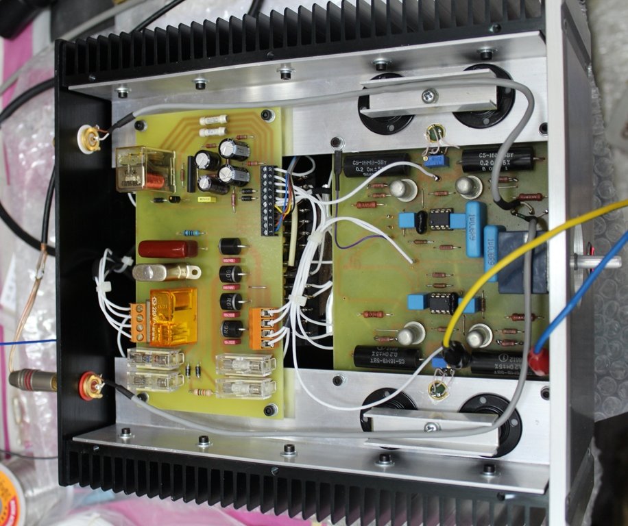

А пошто так через одно место П4 крепили?
Явно их выводы впаяны в п.плату.
То есть замена транзисторов - весёлое действие получится.
П4 тем и хороши, что крепить к радиатору их -песня!
Это когда конструктив УНЧа нормально сделан.

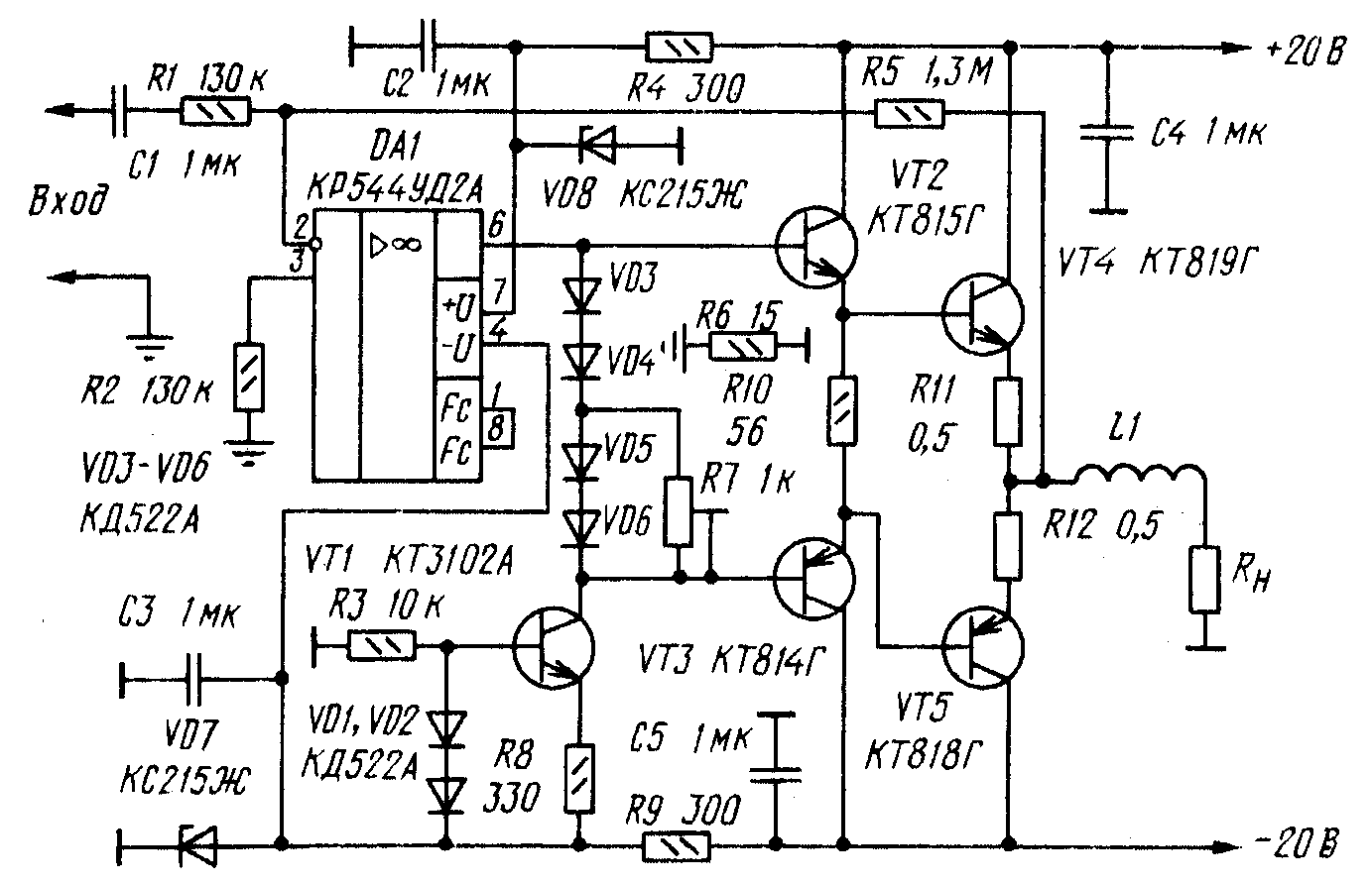

Ну эта схема была в ж.Радио на высоковольтной микросхеме и на выходе 908
А потом еще в следующих номерах было продолжение .
Lub, а что у вас выходной каскад усиливает по напряжению? Для ОУ однако нужно следящее питание. Без оного только бесполезный нагрев мощных транзисторов. Да и чем связываться со следящим питанием и со всеми проблемами с ним связанным рациональнее УН собрать на рассыпухе.
Здравствуйте, это не моё, проект по ссылке выше.
Вообще, по фигу на тот усь (я скидывал схему где то, БезОсный в ВК, АВ, 0.005 при 1Вт на 20К.),
я про С3, что там электролит(ы) делае(ю)т?
Проехали "о литах", там 0.1мкФ - достаточно.

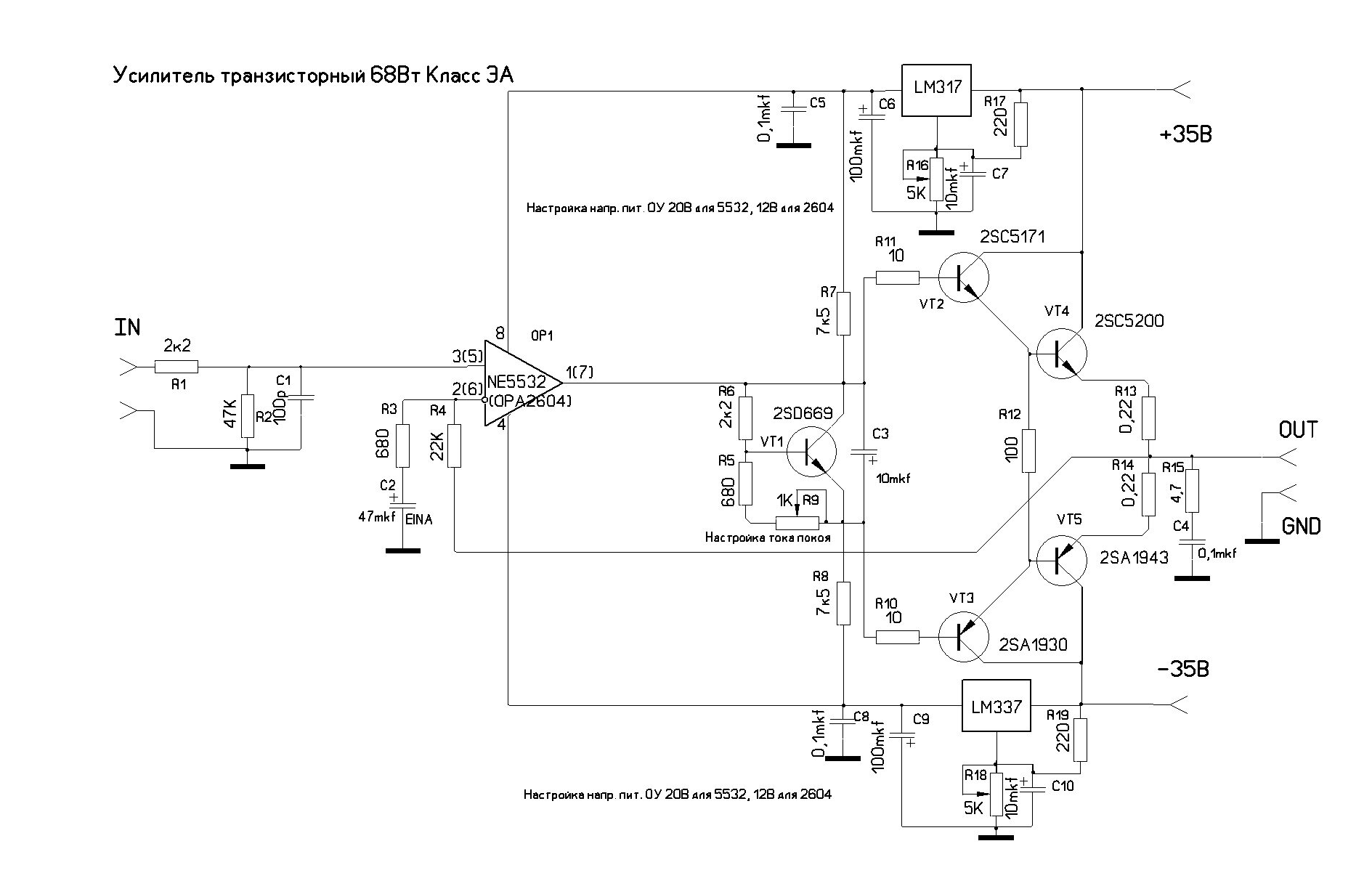

я про С3, что там электролиты делают?
начнём с того каким образом с той схемы планируется 68 ватт получить и где там эа?) ты откуда это выкопал то?

С3 шунтирует по переменке падение напряжения на термостабилизаторе на VT1, чтобы на VT2,3 поступал переменный сигнал одного уровня. Емкость в 10 мкф обеспечивает эту симметрию до низких частот порядка 10-20 Гц.
По такой схеме, чтобы получить мощность порядка 70 Вт нужен ОУ с напряжением его питания не меньше +-25В. Можно поставить, например 1875 или 2050, стабилизаторы убрать и питать УНЧ от БП с напряжением +-25-27В.

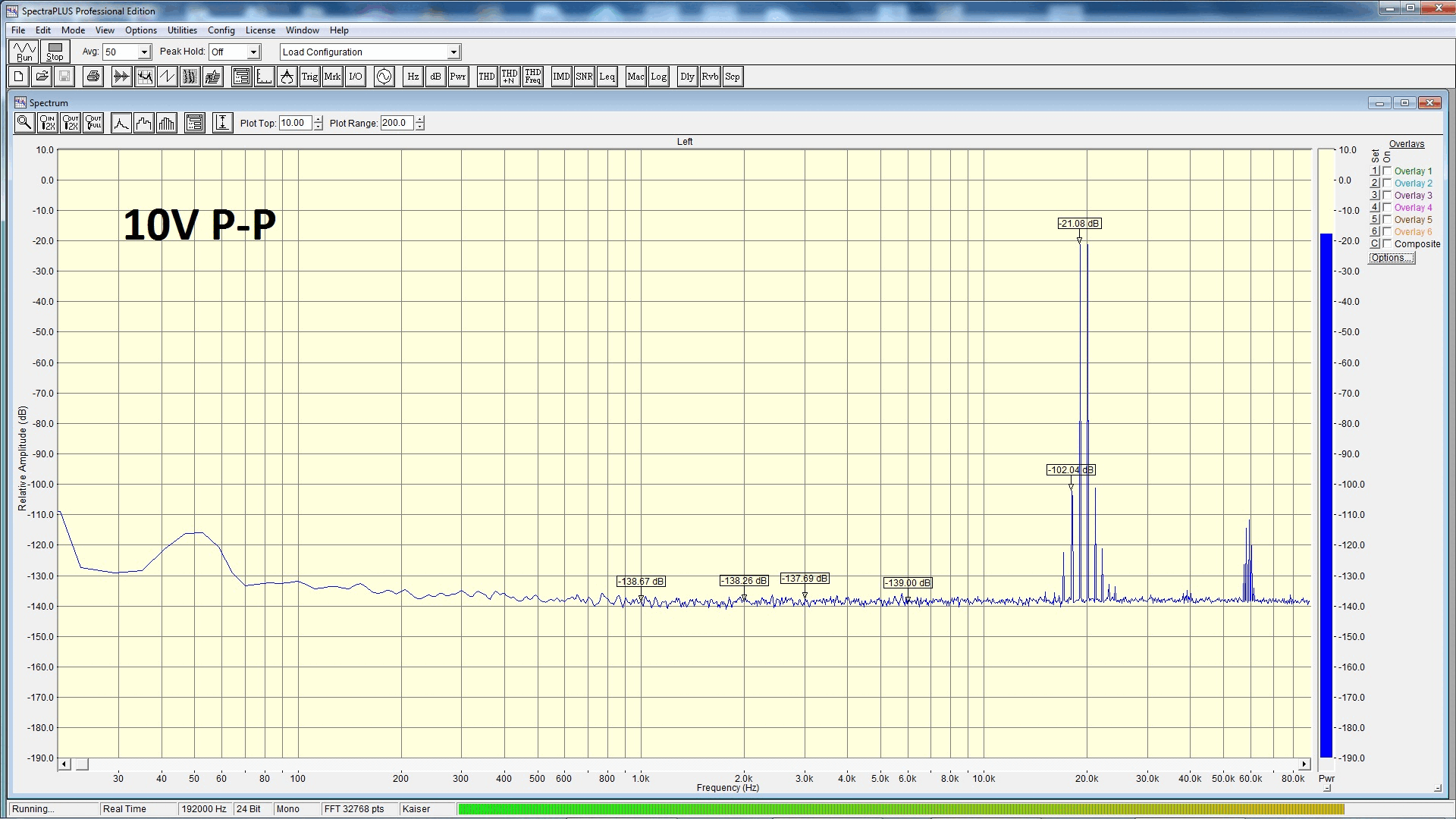

А есть графики меандров на ВЧ 10-20-50-100 кГц, а то уж очень высокие гармоники, особенно третья на 60 кГц?
