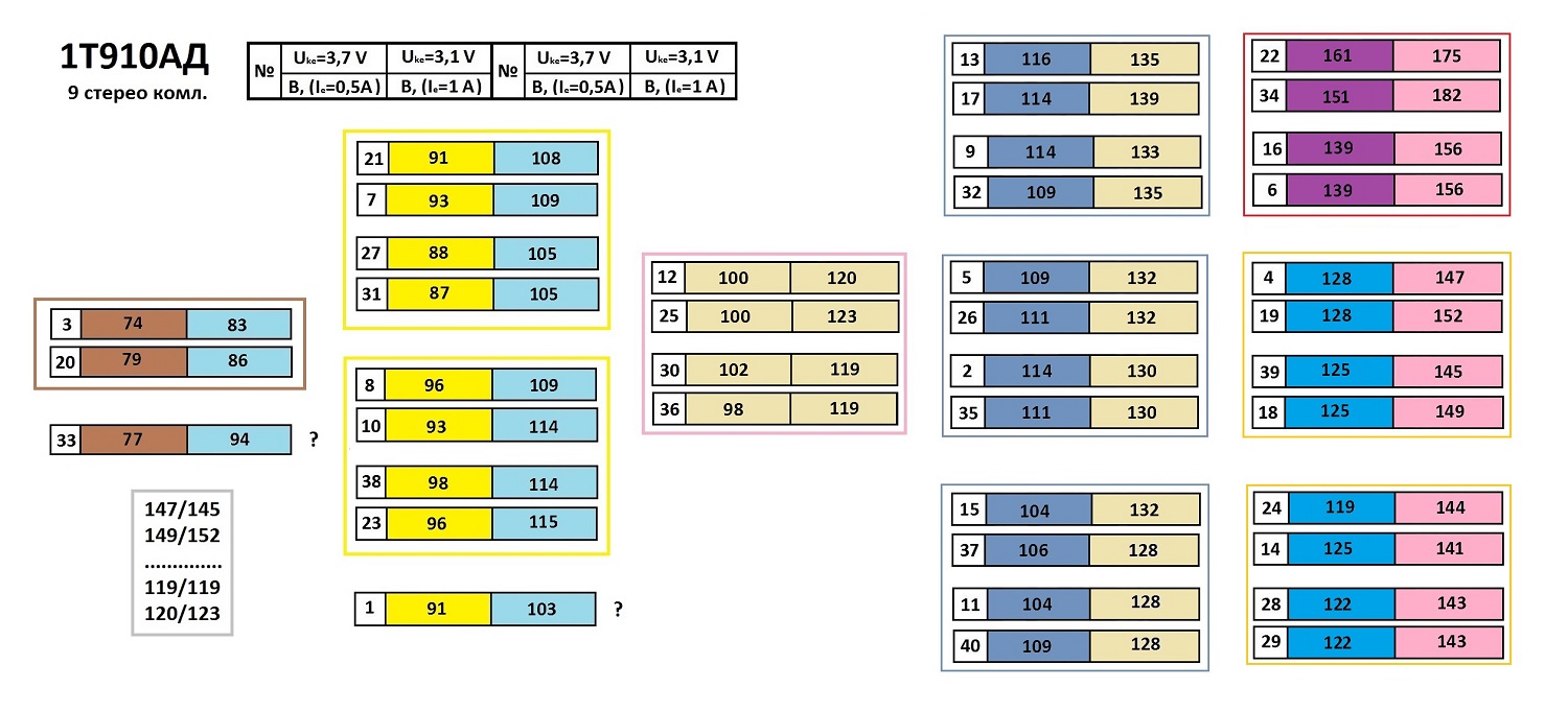

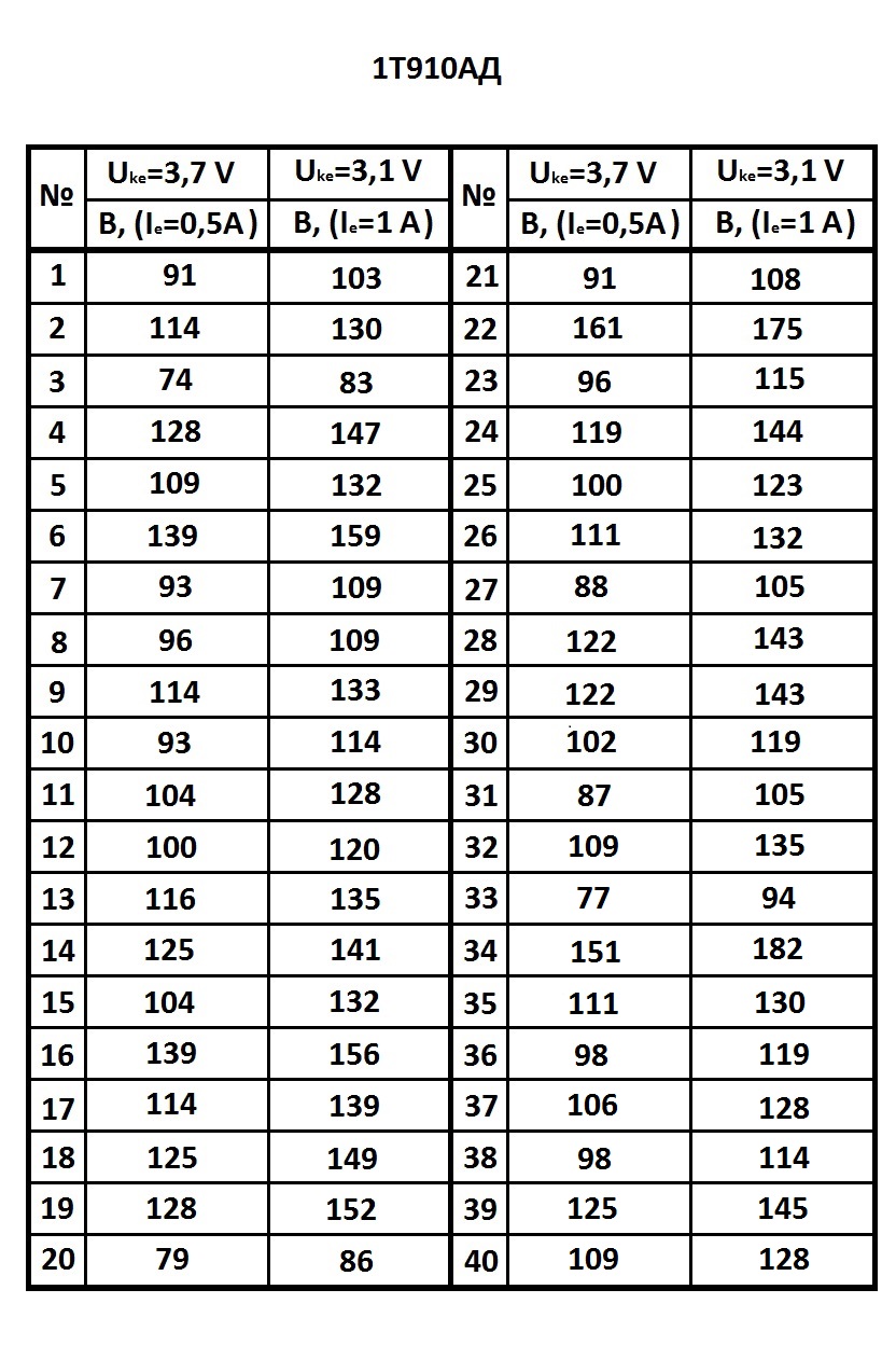

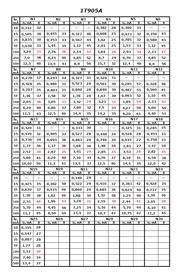

А сюда добавлю таблицы измерения беты четырёх десятков 1Т910АД по двум точкам (0,5, 1 А), и отбора пар по этому показателю.

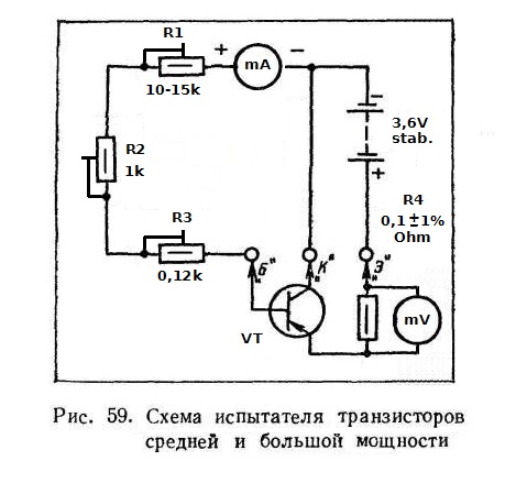

Есть ещё один интересный зверёк в германиевом лесу - 1Т905А. Во вложении таблица обмера по семи точкам, и схема стенда. Бразилиец очень их хвалил. А они там знают в германии толк.

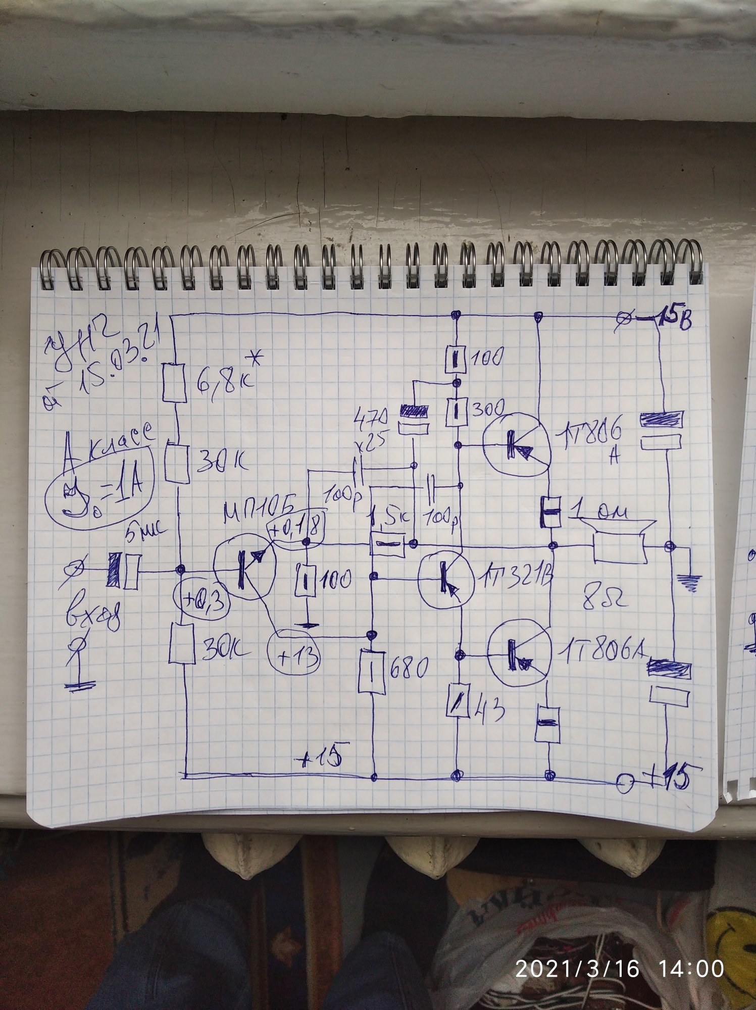

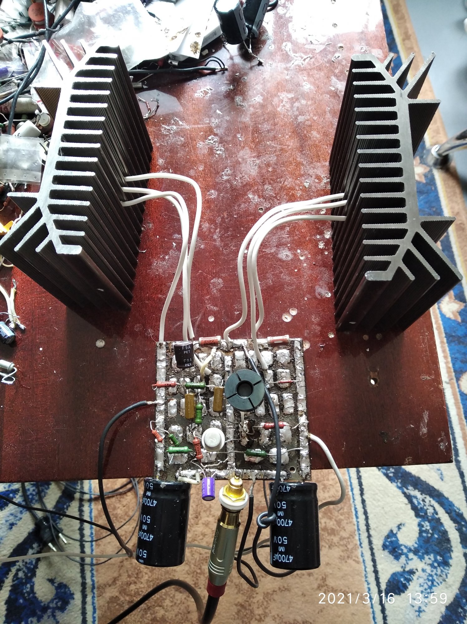

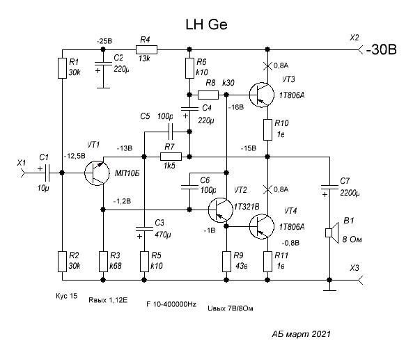

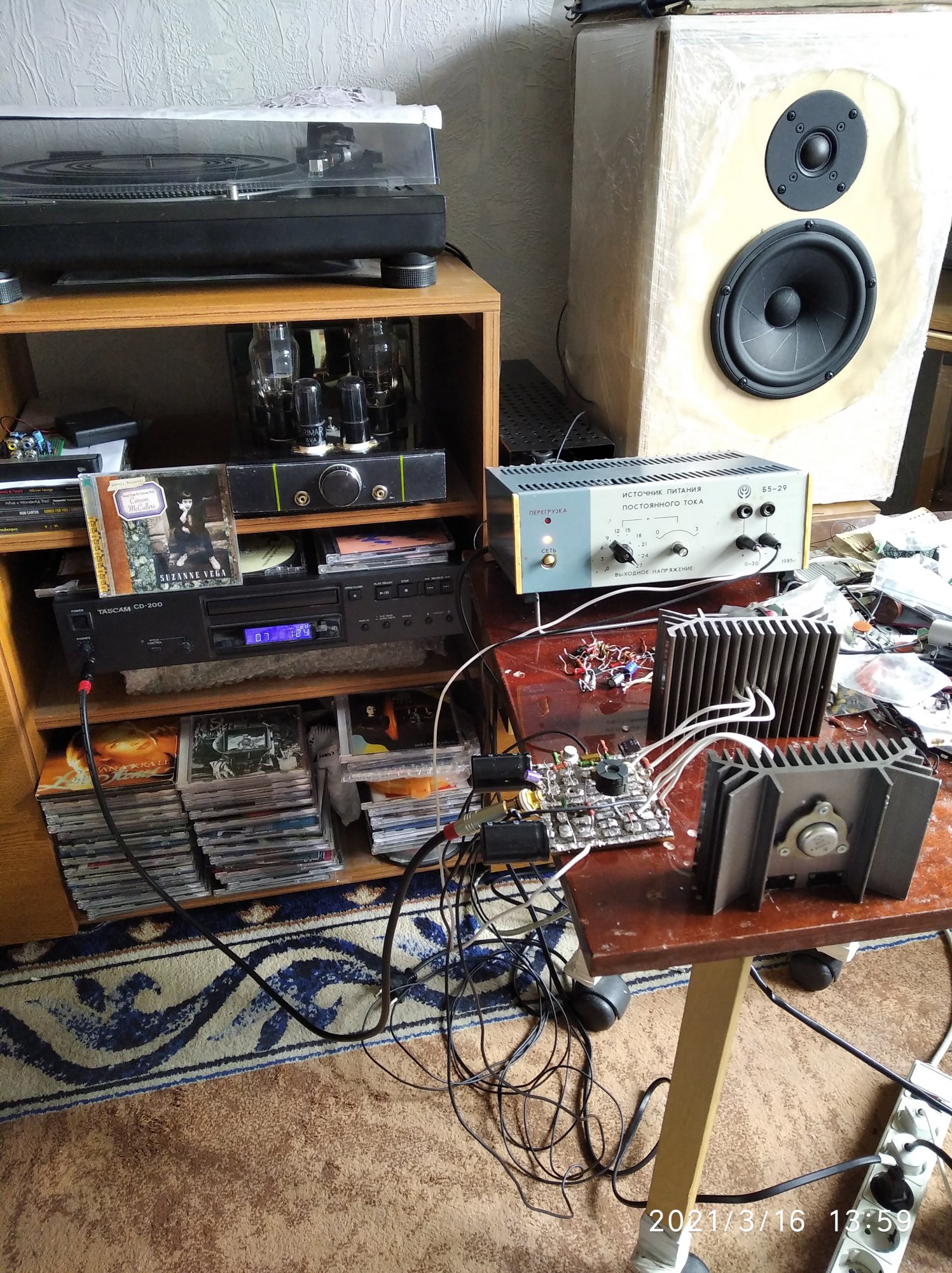

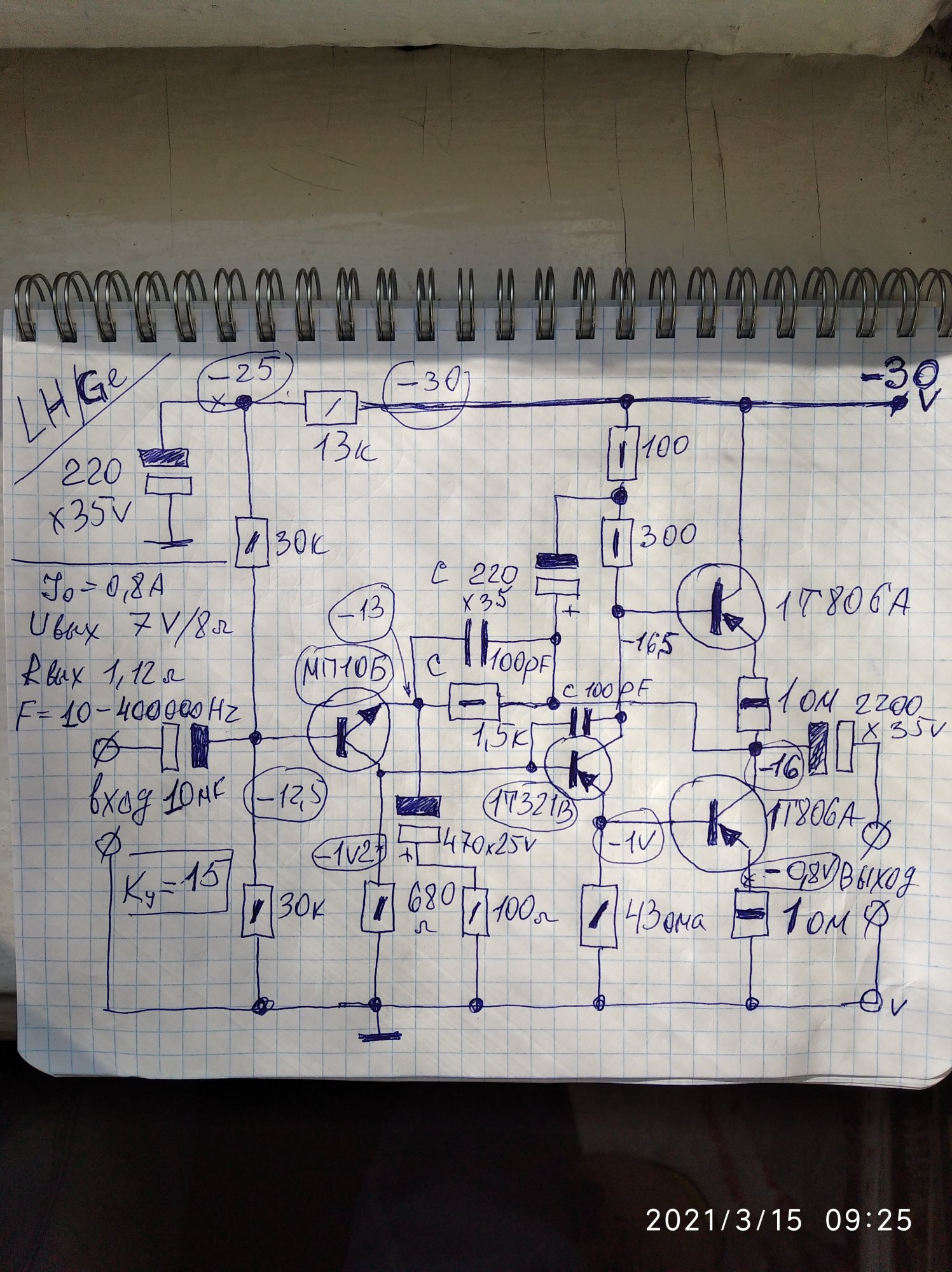

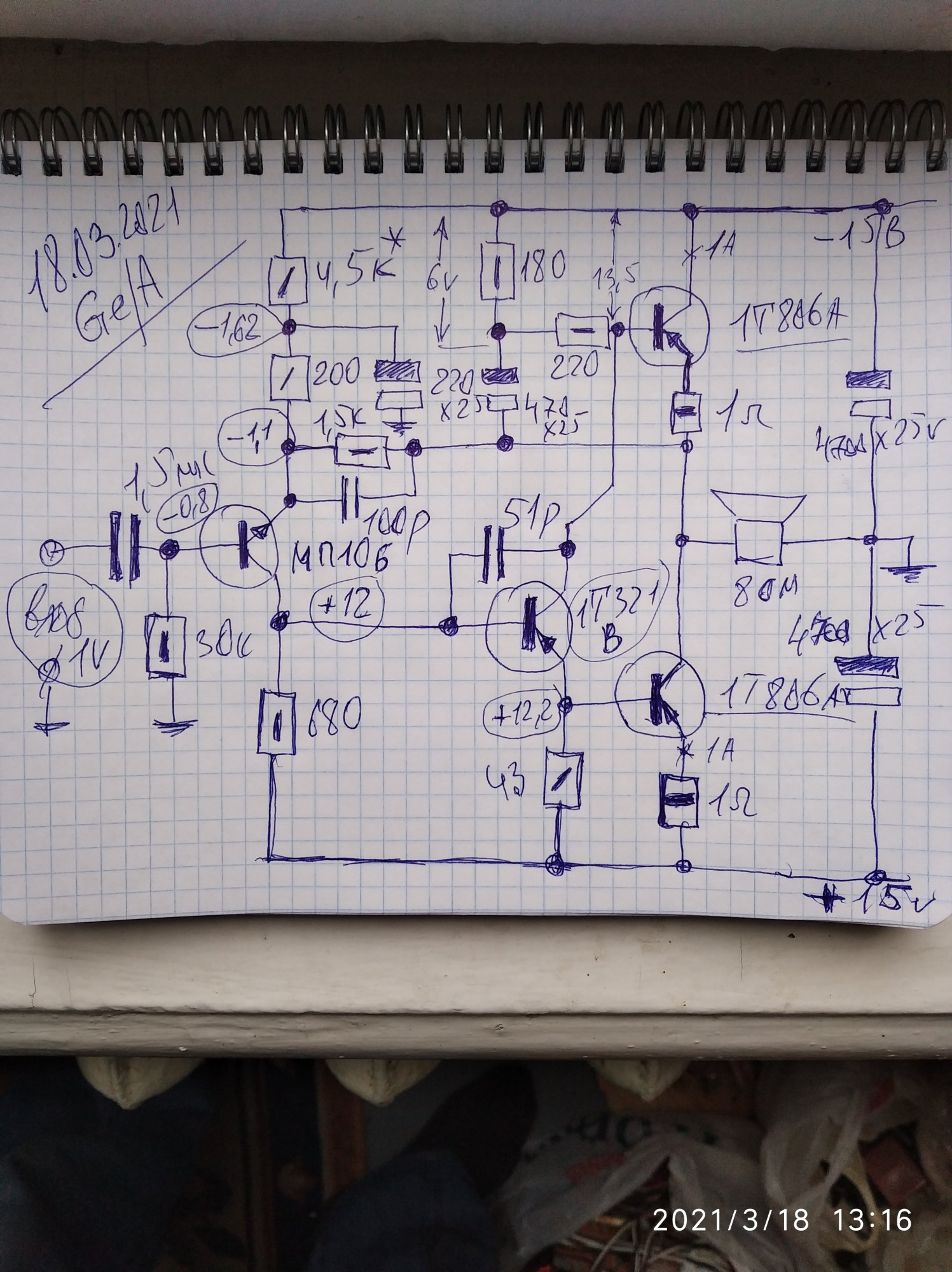

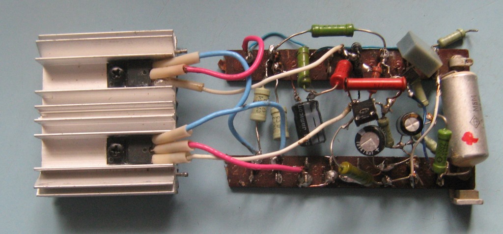

Взамен советов сочинился Линси Худ на германии, 1т806 на выходе, П605 в драйвере, МП10 на входе, в двух вариантах, с однополярным и двухполярным питанием. Оба рабочие и звучные. Питание до 30 вольт. самое забавное, что схема начинает петь от нуля вольт, когда плавно поднимать питание от источника. 3 вольта хватает для комфортного звука. 12 совершенно достаточно, а 20-24 за глаза. 8Ватт на 8 Ом.
Посмотреть вложение 16777Посмотреть вложение 16778Посмотреть вложение 16779Посмотреть вложение 16780Посмотреть вложение 16781Посмотреть вложение 16782
Святослав появился, чем очень меня порадовал. Общая идея применения германия в звуке обязывает объединить усилия. Он в этой теме вышел на уровень заоблачный, я же только пробую выпиливать модели самолетиков.
1т806 я так понимаю тоже самое что и гт806?
Что за площадь ОБР?
Время выключения у транзисторов разное

Вроде все утрясли, а ты опять.врежь в эмиттер токоутрясающий резистор в пару Ом, на нём же меряешь ток эмиттера.С минуса питания сверху кидаешь сто Ом, на них меряешь ток базы. Понимаешь питание от нуля до двух вольт на эмиттером резисторе.потом смотришь падение на базовом резисторе.
Начав с макета на 806, как ты знаешь, пробовал переучить схему сперва на 1т910, твои.Испарились все и быстро.Зато 813 заработали без особых отличий,разве что ток покоя,контролированный на эмиттером резисторе,у 806 начинал увеличиваться за 800 кГц,а у 813 пониже.кажется на 400

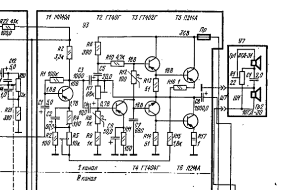

ежели в схеме Аккорда 001 на входе заместо мп40а поставить гт402 , по логике должно меньше шуметь ?
просто есть 402г с усилением аж 200
гт402 на входе точно будет шуметь...
Чем тебя МП 21 не устроит , откуль мысли про 402? У него про тишину в паузе никто не клялся.
Ты сперва спаяй, тупо по схеме, а потом улучшай.
