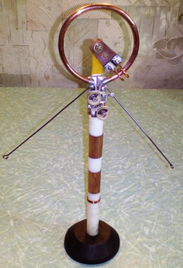

Вот оригинальные антенны на 88 - 108 МГц от R3PIN.

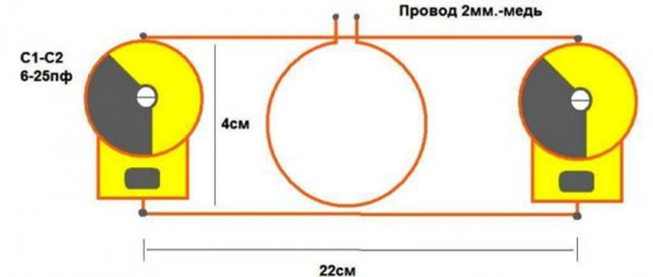

Техника и метод сборки: 4 гвоздя, два куска проволоки, два конденсатора 6-25 пФ. Радиоприемник с низкоомным входом (авто магнитола).
Вот такая рамка диаметром 5 см из тонкой трубки, работает в полосе УКВ диапазона 88 -108 МГц.
Если применить трубку 12 мм, то рамка будет размером не 5 см, а 15 см при тех же емкостях.

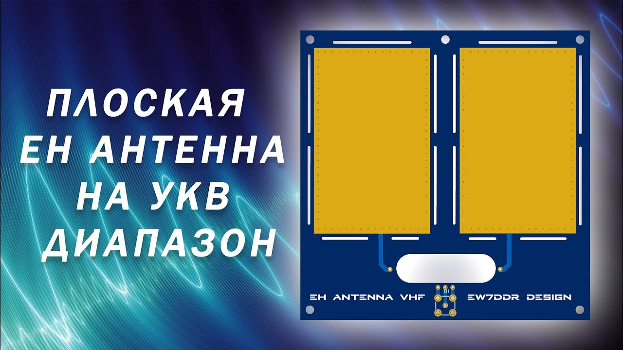

Присмотритесь к E/H антеннам. Малогабаритнее вряд ли найдёте. 0,05 лямбда! Одна беда - узкополосная.

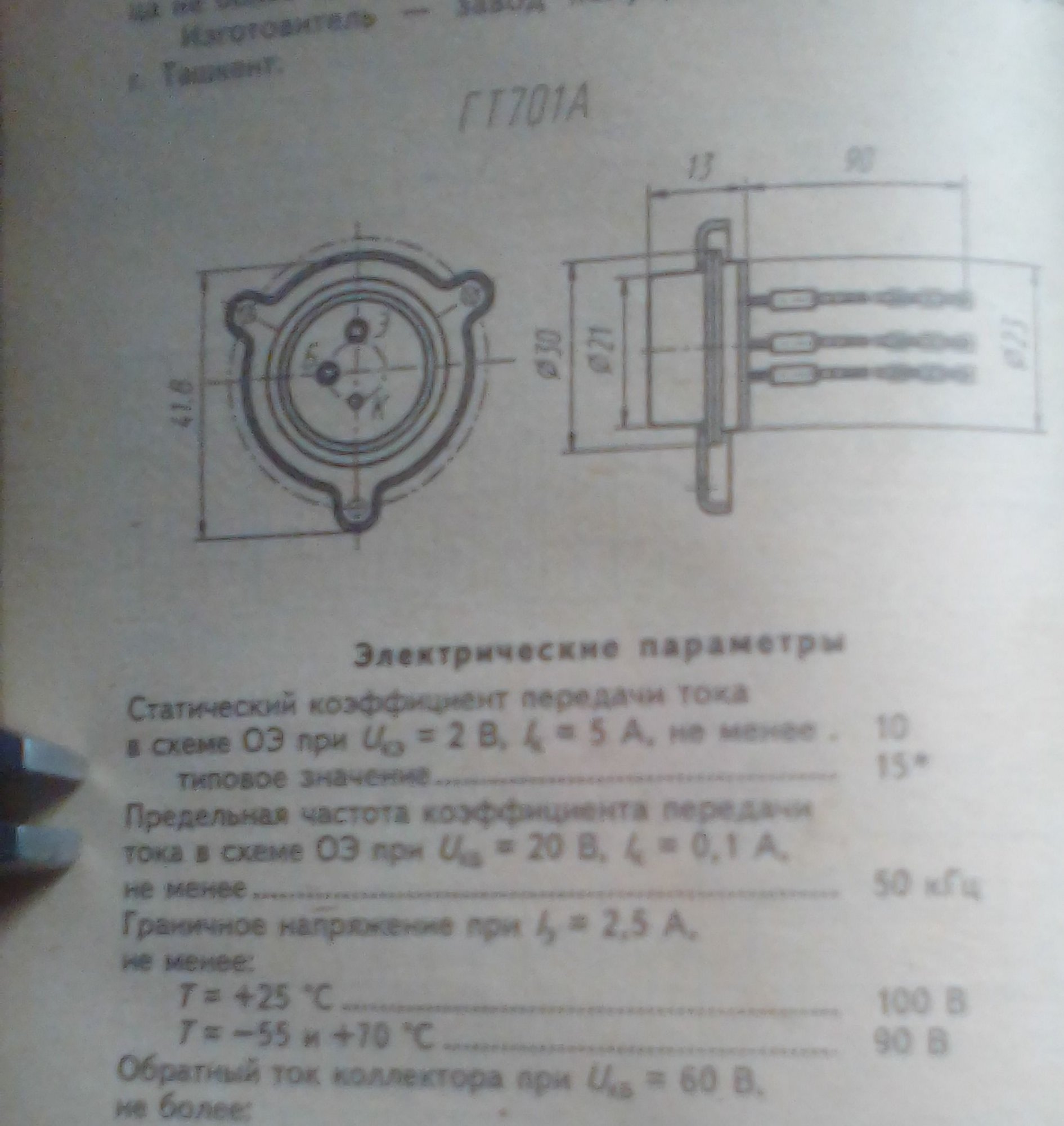

Если можно, немного про германий. ГТ701А в деле кто нибудь из местных пробовал? Ведь 50кГц с ОЭ. Ради забавы как тут советуют заменил ими 214 в аккорде 001. Высокие точно лучше, меньше присвистов и пришипов.

ГТ701А
Транзистор ГТ701А германиевый сплавной структуры p-n-p универсальный.
Предназначен для применения в системах зажигания двигателей внутреннего сгорания, а также в преобразователях напряжения.
• Структура: p-n-p
• Рк т max - Постоянная рассеиваемая мощность коллектора с теплоотводом: 50 Вт;
• Предельная частота коэффициента передачи тока транзистора для схем с общей базой: не менее 0,05 МГц

Делим 50 кгц на бетту, от балды взятую, пусть 20, получаем те же 2,5 кгц,что у 213 -214.
Гораздо хуже! п213-215 с ОБ 150кгц, п217 100кгц

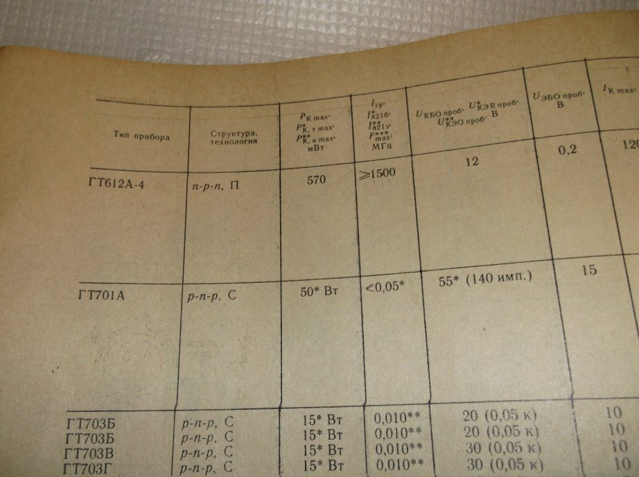

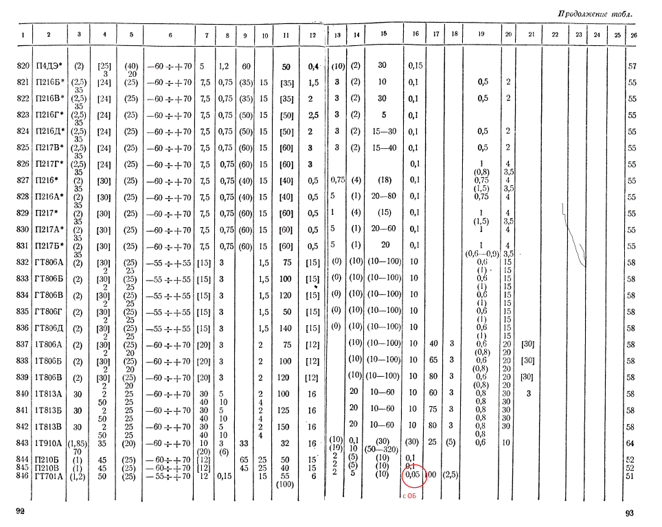

И кому больше веры? Голословью Робертыча или серьезным справочникам и среднечастотной "7"?

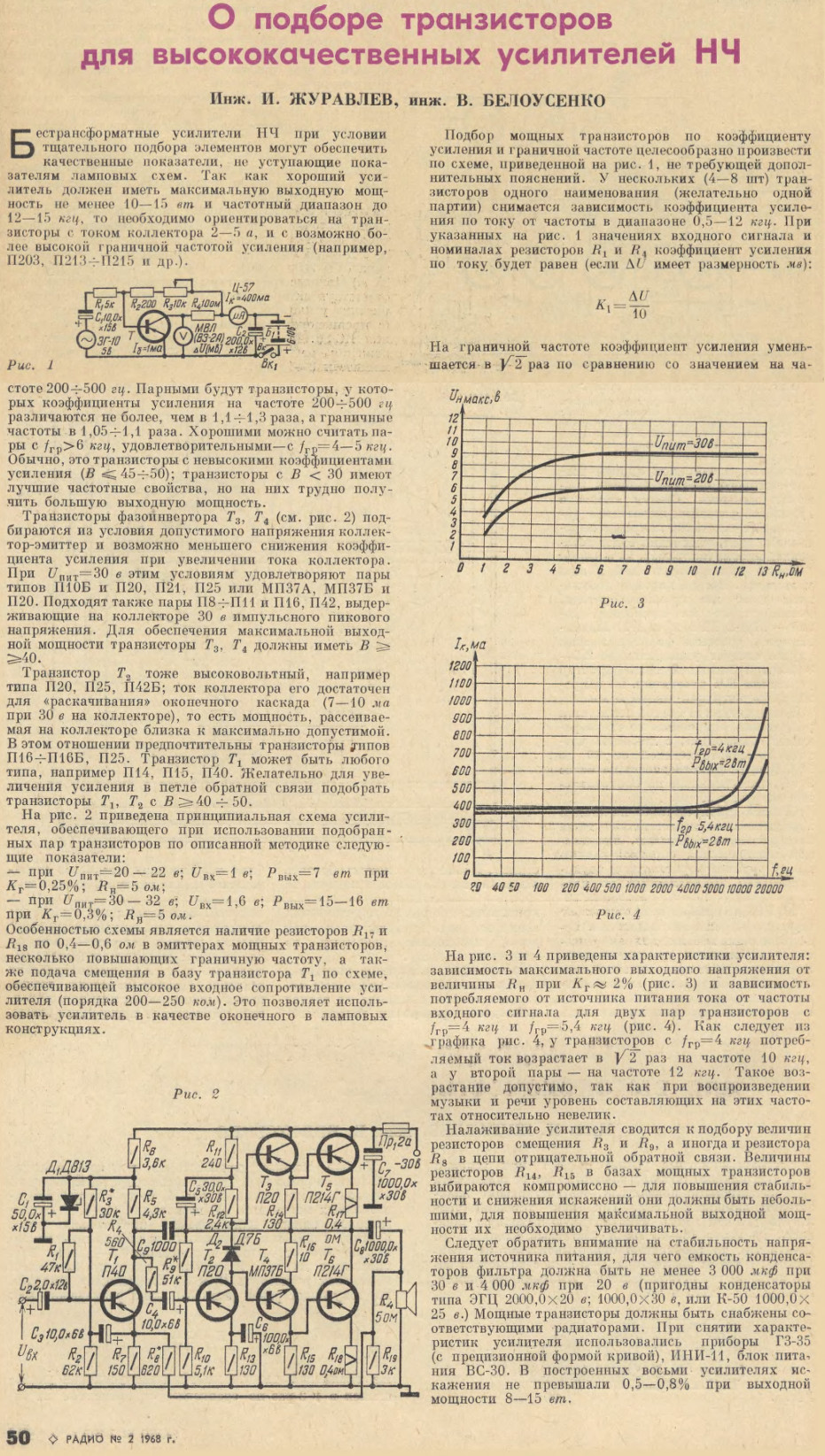

Почитайте для развития лучше, поможет
    560.4 KB · Просмотры: 235

По этому справочнику получается, что у ГТ806 - 10мГц с общей базой.
Но ведь это не так
. Вот П4 -150кГц именно с ОБ указано правильно,
а кое где просто скобочки забыли поставить, вот и получилось Fh21b вместо Fгр.
Как раз из таких справочников Робертыч и сыпет "фактами".
Но ведь это не так
А то,что 806 в схеме Худа бежит до Мегагерца, противоречит вашим понятиям?
Надо ведь думать еще, гт701 сплавные, для применения в системах зажигания двигателей внутреннего сгорания, П213-217 сплавные универсальные, и ху есть кто...
А зачем сам красным подписал - с ОБ? Ведь в этом справочнике вообще не указано что там общее.

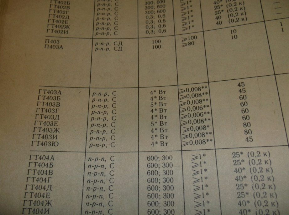

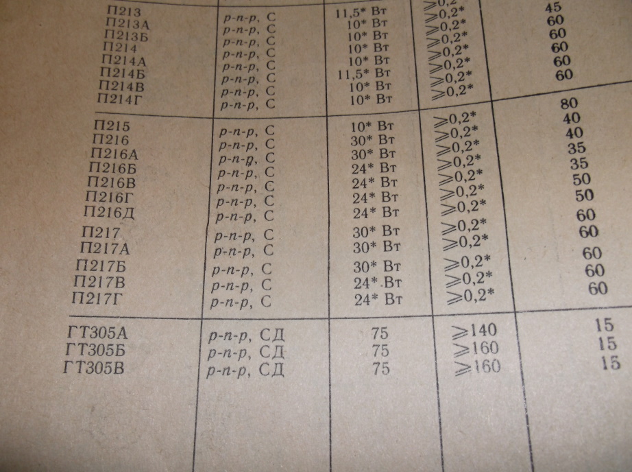

в моем справочнике ГТ701 50 кГц с ОБ. ГТ403 только в блоки питания, 8кГц с ОЭ, П217 - 200кГц с ОБ. Правильные справочники у Робертовича.
    246.3 KB · Просмотры: 165
    230.5 KB · Просмотры: 134
    252.3 KB · Просмотры: 164

По его справочнику у ГТ806 -10мГц при О.Б., хотя правильно при О.Э.
Кстати в моих бумажных 1) Справочник под общ.редакцией Горюнова
2) Справочник радиолюбителя конструктора "Терещук,Седов.
ГТ 701 50кГц при ОЭ. Так,что категорично утверждать, чей справочник правильный думаю не стоит.
В таких случаях наверное стоит поискать заводской листок вкладыш в упаковку с транзисторами.
