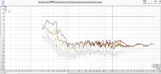

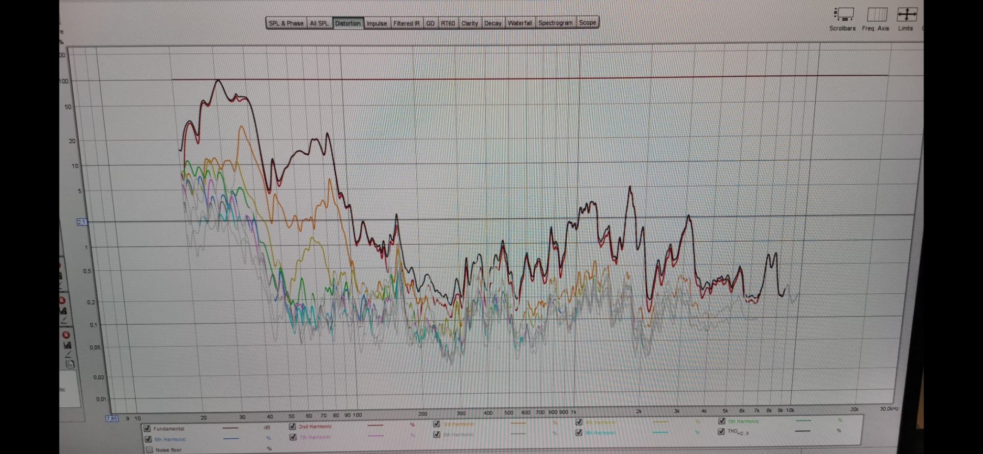

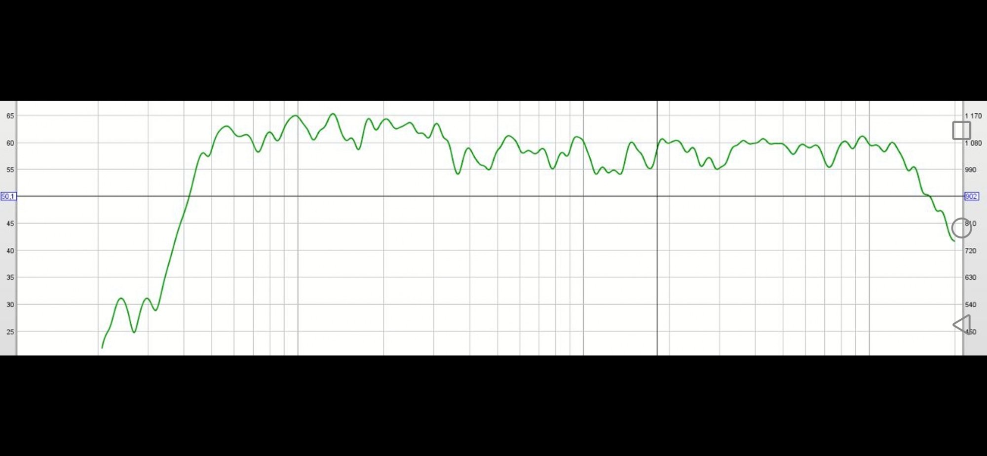

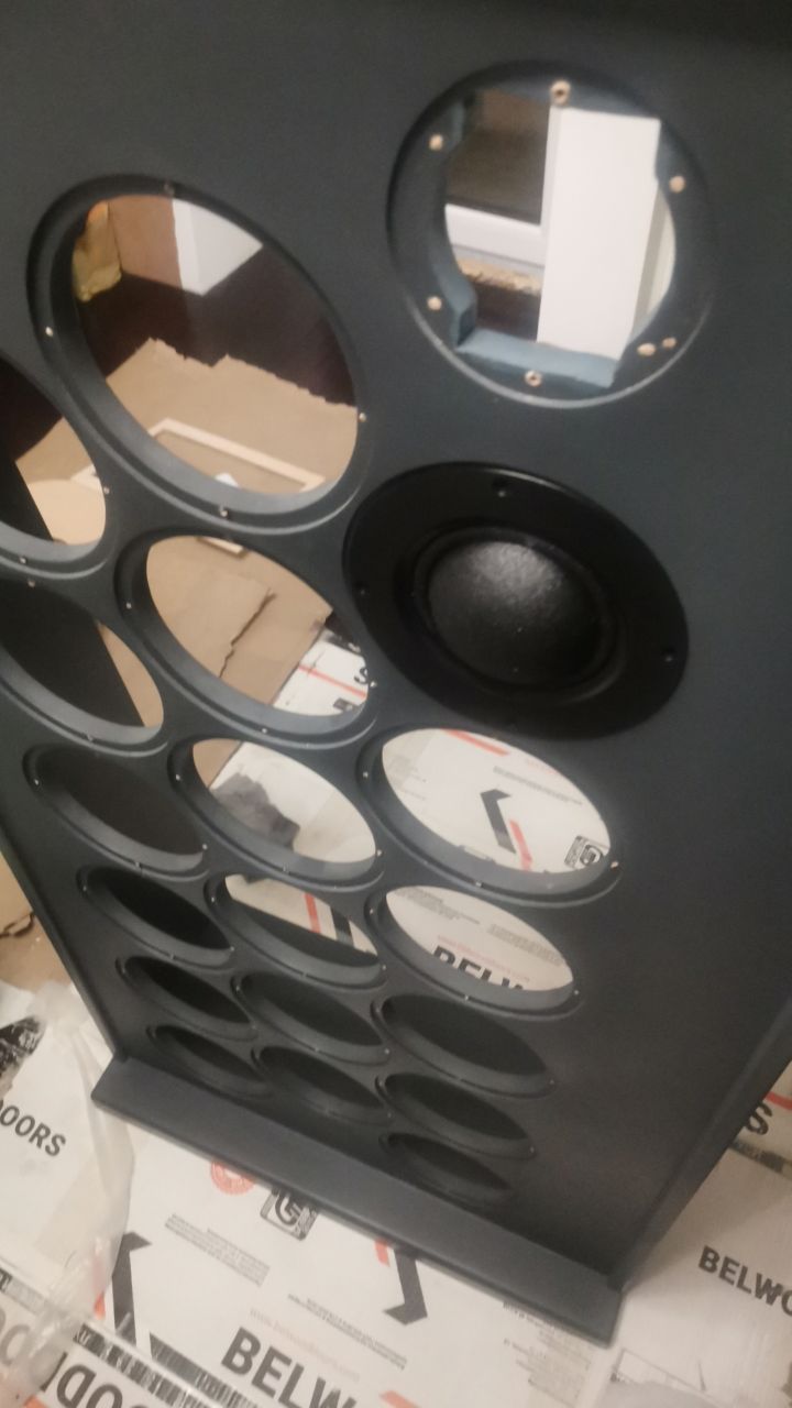

Я сегодня вот свои разобрал, для финальной отделки и последующей сборки.
Остановился на версии с 3 полосами.
Весьма интересно получилось, учитывая, что все сводил, через процессор и был выбор попробовать разные порядки, и задержки, даже ачх поравнять в точке прослушивания.
Мне такое исполнение понравилось гораздо больше оригинала.
Точнее вру, больше всего понравилось, когда один 5гдш4-4 отыгрывал сч диапазон, но увы, наблюдался резкий рост искажений в сч диапазоне.
В представленном варианте, где сч диапазон отыгрывает линия, искажения в 3-4 раза ниже, увы график не сохранял.
IMG_20230425_010601_724.jpgScreenshot_20230330_014432_com.android.gallery3d.jpgScreenshot_20230408_011005_com.android.gallery3d.jpgScreenshot_20230425_011711_com.whatsapp.jpg
Если у публики будет интерес к этой теме, то позднее могу поделиться окончательными результатами, а то в планах проверить, как себя поведет данная конструкция в качестве чисто мидбасового звена, с купольным сч динамиком и берилиевым вч.
Но пока сами щиты в процессе покрытия лаком, ну и тыльная сторона, как и корзины будут обклеены шумкой, послушаем, что это даст.

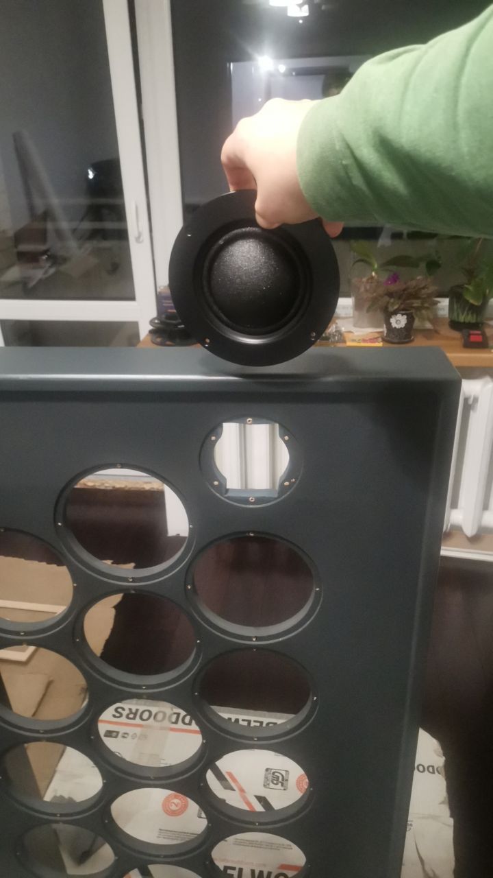

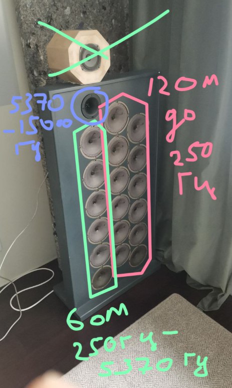

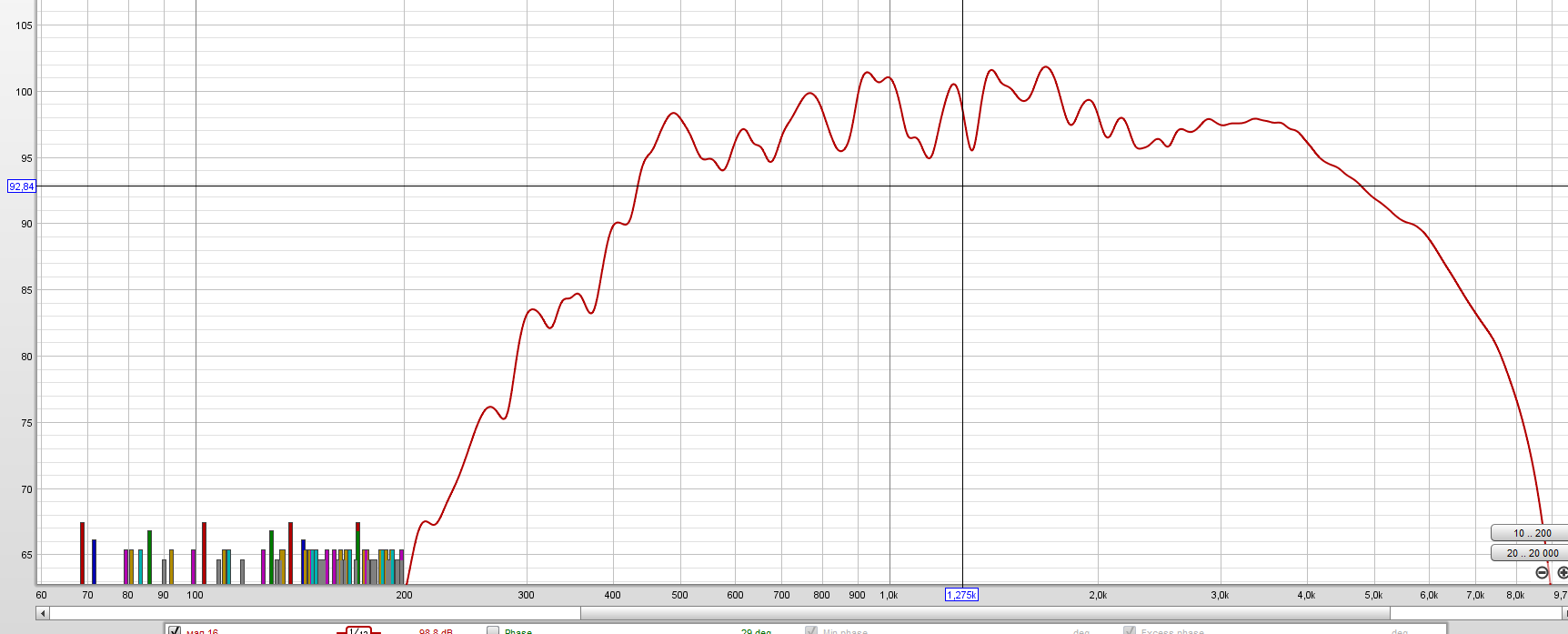

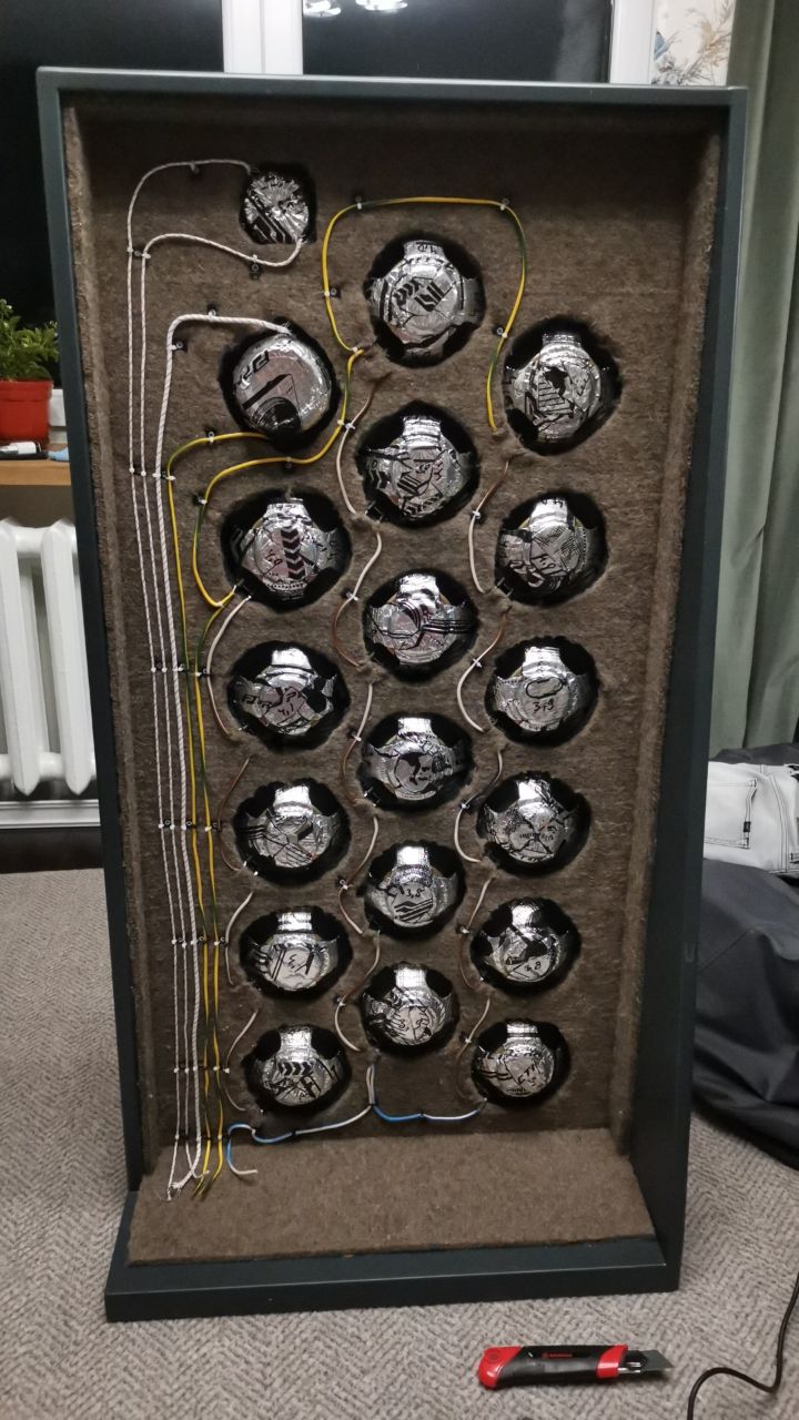

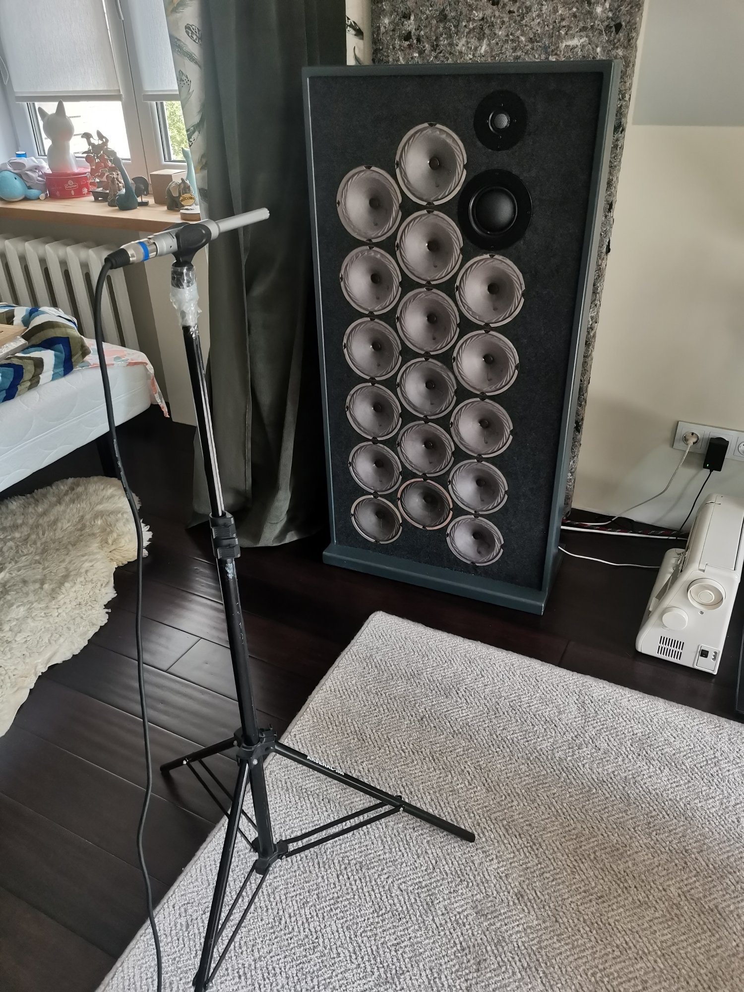

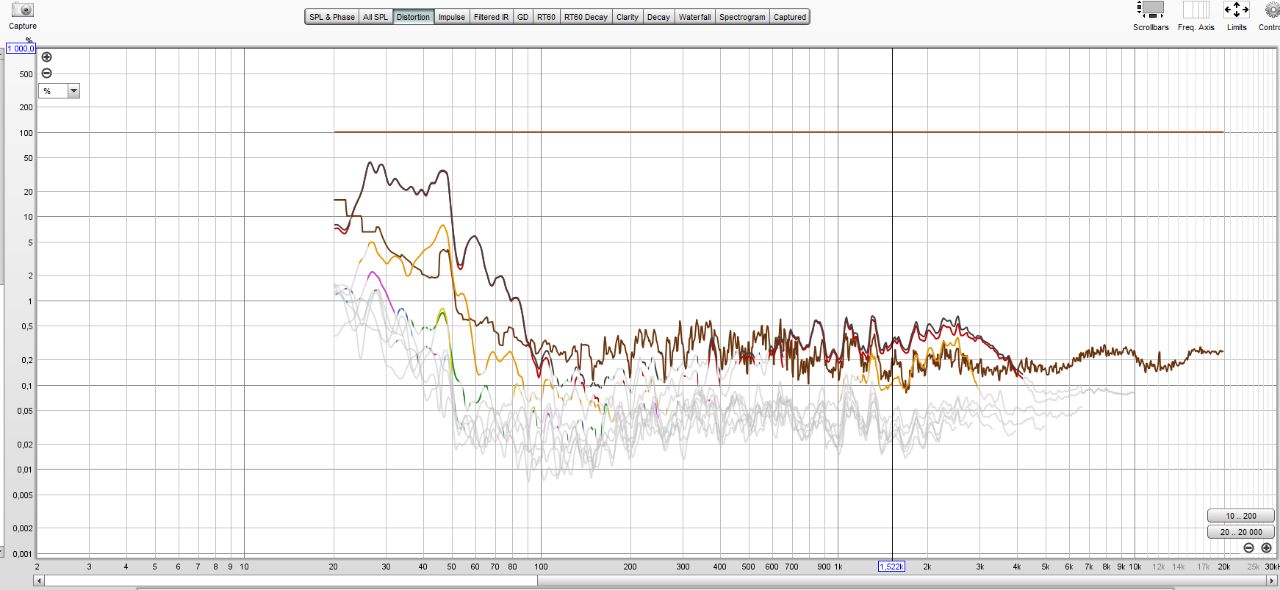

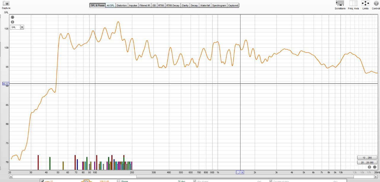

Доброго, сегодня наконец-то дособрал тестовый вариант околооконечного варианта.
Результат получился по ачх и искажениям интригующим.
В качестве нч звена - 17шт 5гдш4-4, общее сопротивление 7.4ом.

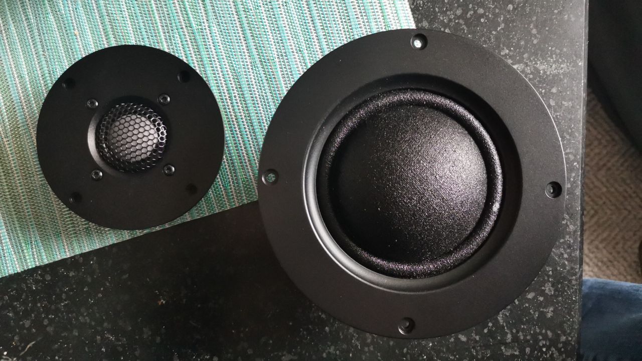

Сч звено, китайский купольник HiVi DM7500.
Вч звено, китайский берилий Melo David be28.

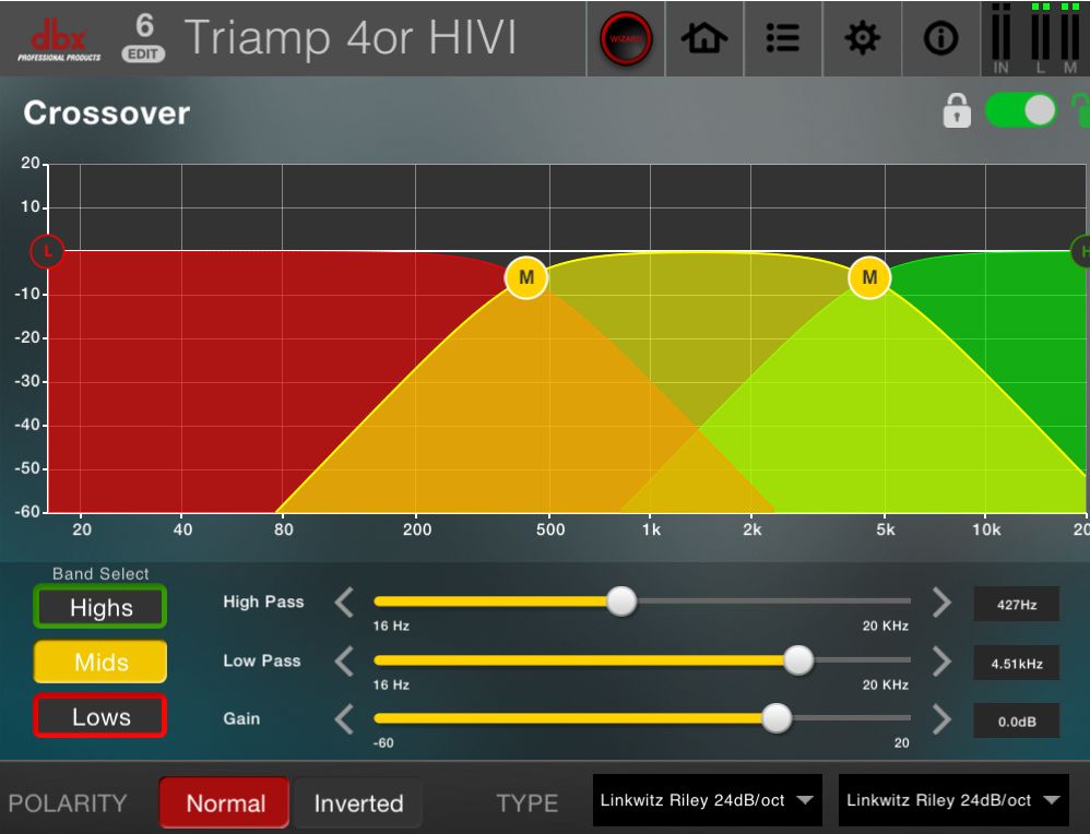

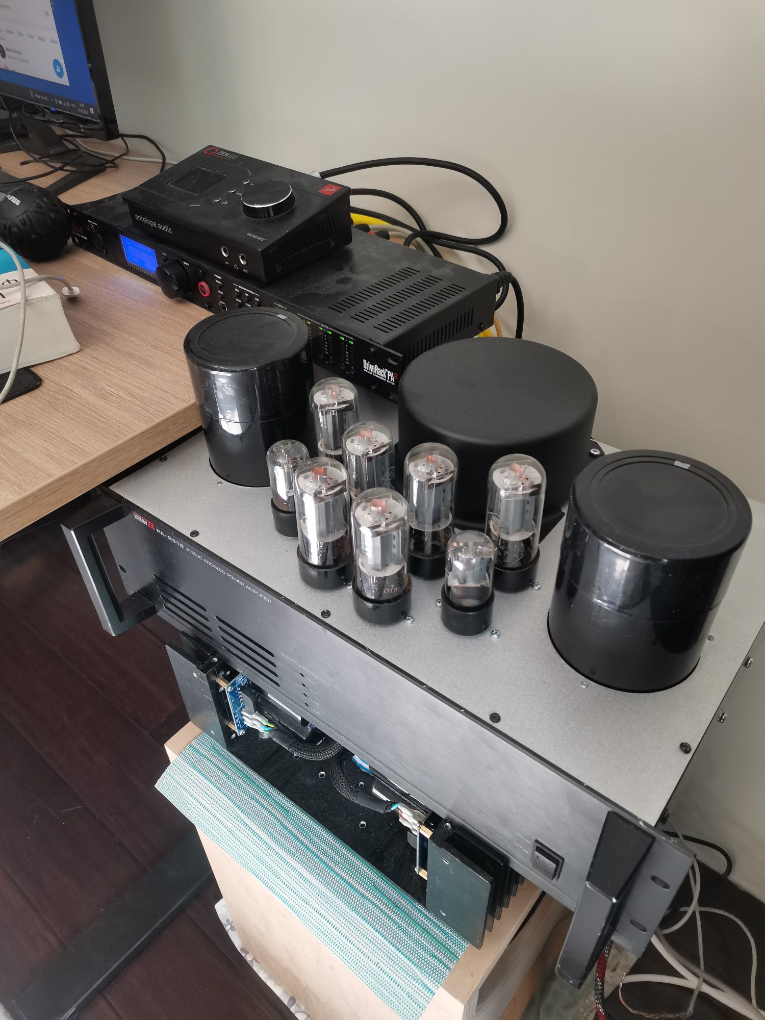

Dsp - dbx pa2 с алиехпресс, работает хорошо, родной софт работает без ошибок.
Нч и вч усиление - композит лм1875 "Лимит".
Сч усиление - ламповый усилитель на 6п3с.
Тыльная сторона с аудиофильским кабелем - пвс 4мм2 и РКГМ 4 и 0,75мм2.
Щиты и динамики обклеены виброшумкой, внутренние стенки щита "утеплены" войлоком 10мм, фронтальная панель карпетом.

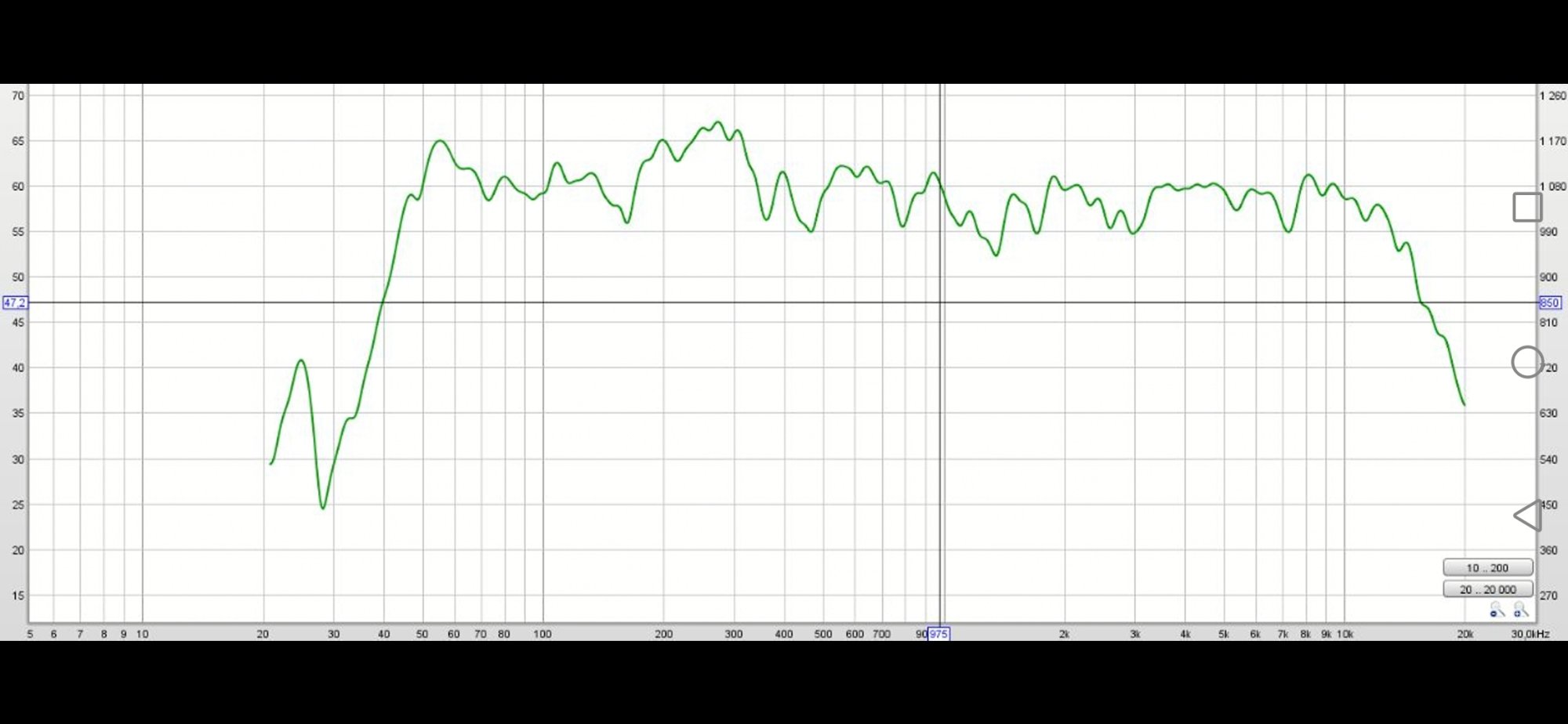

Замер 1м, коррекция отключена.

Как минимум, интересный вариант, с использованием "легких" подвижных систем во всех полосах.
Диапазон, как в электростатиках - от 50 Гц, с резким обрывом частот ниже.
50 Гц в большинстве случаев достаточно.

Что можете сказать о этой голове?
АЧХу отдельно измеряли?
А меня честно говоря звук СЧ купольника интересует больше, чем его АЧХ. Пока что самый натуральный голос я слышал от древних 1гд4а, 1гд18, 5гд1 и двух купольников: бериллиевого в Ямахах нс 1000 м и гетинаксового в АР-3а. Не считая конечно всякой дорогой экзотики.

Только пропущенную, через дсп проц с обрезкой 4 порядка 430-4500гц.
Выше и ниже смысла уже не было пускать.
Сказать сложно, первой включение тухляк, через часа 3 работы звучать стала лучше.
По совету Крылова сразу оклеил виброй, без нее у людей искажения под 1%, с этой вроде как у 0.5%, но тут как с кривой линейкой.
Только пропущенную, через дсп проц с обрезкой 430-4500гц.
Выше и ниже смысла уже не было пускать.Посмотреть вложение 66400
С виду как Vifa DMX-75-08 , но ткань грубовата на вид. АЧХ напоминает вифовскую.
После передела северных фирм средник этот превратился в какой-то трындец.
Хотя стал важно называться Сканспик. Есть его замеры. 2 пары прислали знакомому. Там ваще......

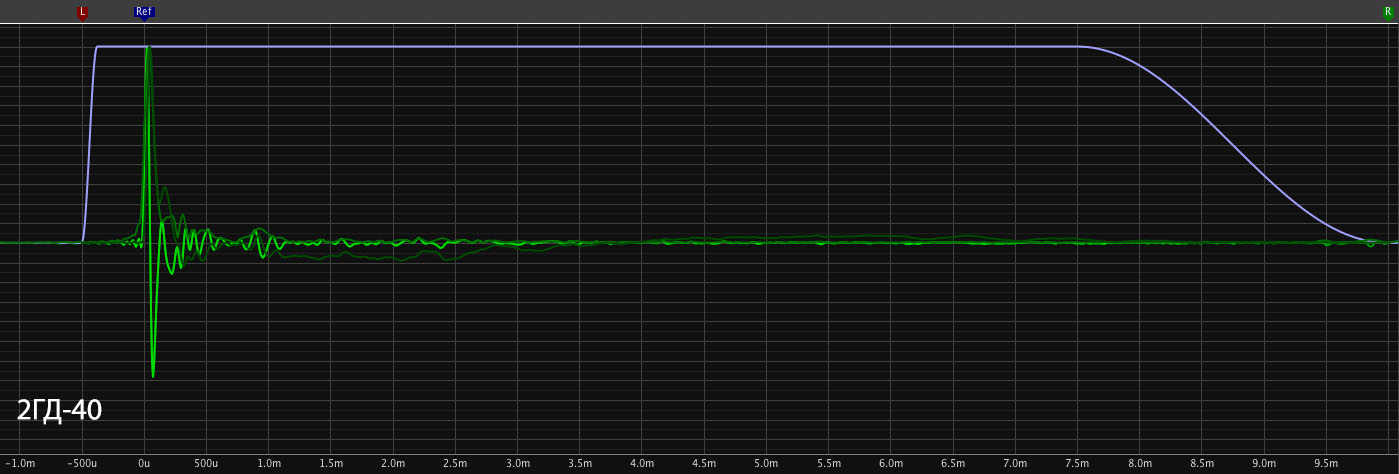

2гд40 (аналог 1гд4а)
Увы, 2ГД-38/40 ну никак не аналог 1ГД-4А. Не вводите неокрепших %username% в блуд.
Или все овальные "аналоги"?;)

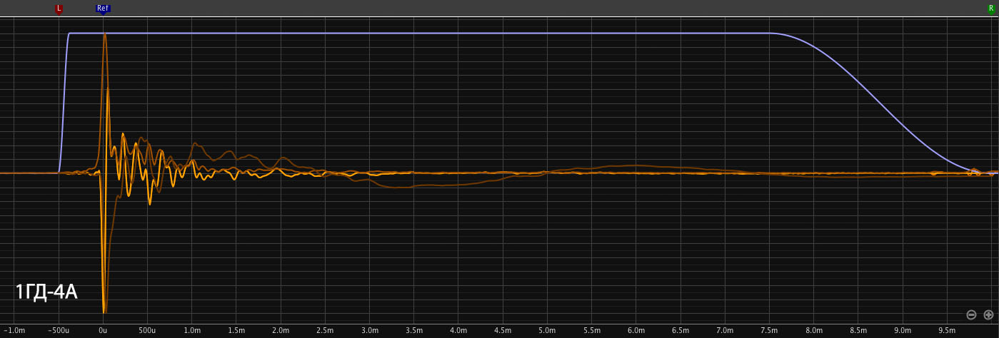

Специально делал IR-окно широким.
Частотки, КМК, Вам не интересны, тому и не привожу.
Хотя, признаю, что оба, с некоторыми шаманствами, по своему хороши.
Сдаётся, ув.Виталий, что ни с 2ГД-40, ни с 1ГД-4А Вы совершенно не знакомы. Так, видели-слышали мельком по ходу в радивах-патефонах-майфонах... smile_10
(А то, что у Клячина – то уже не стоковые 2ГД40. И фильтрики на них заковыристо-завёрнутые, шо мама не горюй...)
