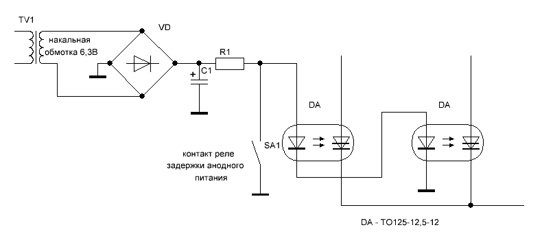

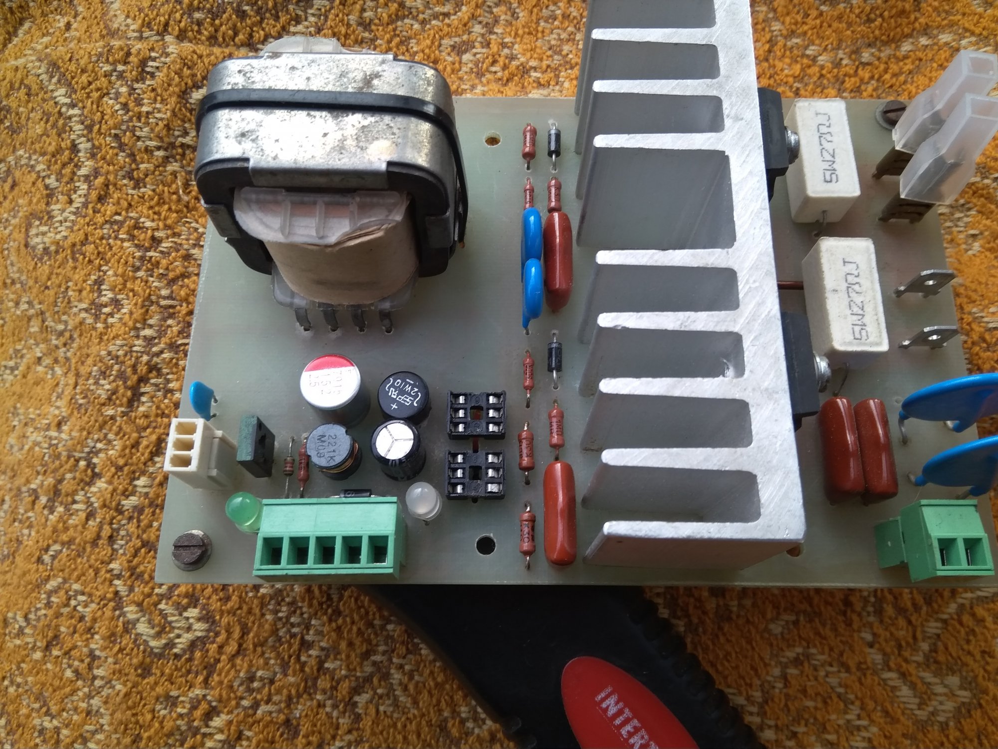

Оптроны MOC3063 не пойдут. Допустим 350В с трансформатора, амплитудное будет 350*1,41=495В, а так как выпрямитель двухполупериодный нужно умножать на 2, то есть 495*2=990В плюс 10% на колебание сети =1089В, это самый минимум без запаса. Поэтому тиристоры, оптотиристоры или оптроны нужны 1200В и более, а МОС3063 на 600В...
Это пример управления.
Есть более высоковольтные.
В одном из пром. итальянских сварок встретил последовательное включение оптодрайвера. Так и сделал в одной конструкции дли ШИМ управления ВВ частью (панельки под оптодрайверы).

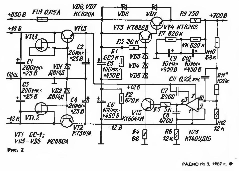

Микросхемные высоковольтные стабилизаторы бывают?

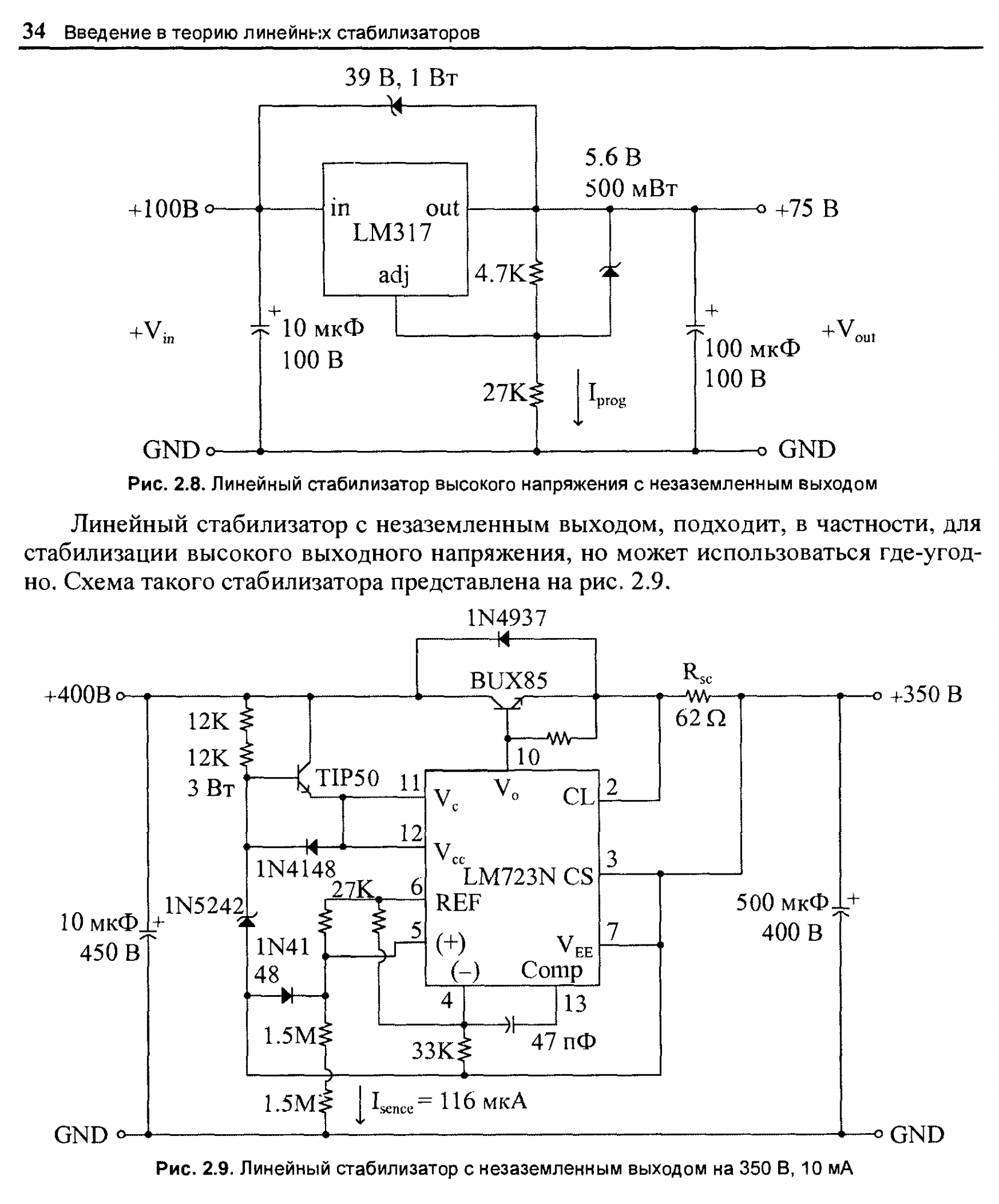

Какие-нибудь высоковольтные стабилизаторы нонче существуют? Желательно подобные LM317 , понятно звать их иначе будут.

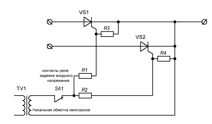

Посмотрел оптроны на 1200В дорогие и найти трудно, за то гораздо чаще попадаются промышленные тиристоры, например Т2-12, Т112-10, Т112-16, Т122-25, только нужно найти 12-й класс (на 1200В), например Т112-10-12. А так как нам не нужно регулировки мощности, то коммутация упрощается до безобразия, например от той же обмотки что питает накал кенотронов. Лучше конечно обмотку на 12В, так как напряжение срабатывания тиристора будет вызывать задержку включения и эффект от работы тиристоров может пропасть, при этом желательно в параллельно R3 и R4 включить диоды катодом к управляющему электроду. Также желательно тиристоры применять на ток 10 - 16А, так как ток удержания у них меньше 70 мА (реально меньше), это нужно чтобы тиристор сам не выключался при малом токе выпрямления.

P.S. Кстати, указанные выше тиристоры хорошо держат обратное напряжение переменного тока, в отличии от КУ202. Однажды ремонтировал зарядное "Кедр" в котором на КУ202 был сделан управляемый выпрямитель. При подключенном аккумуляторе, когда выдергиваешь сетевую вилку из розетки при работающей зарядке - сгорал амперметр, оказалось что в таком режиме тиристоры начинали проводить в обратном направлении как диоды:oops:, пока не отключишь аккумулятор. Такое мне попадалось лишь один раз. Заменил на Т122-25, проблема пропала.
TL783 - 0,7A 125V, в Чип и Дипе по 180 руб

И на них можно сделать стабилизатор на 580 В?

На 580В нет, он до 125В. Можно сделать высоковольтный стабилизатор тока добавив транзистор к LM317 и любой источник на 6-12В (15В), можно нестабилизированный, для полевика 8-15В.

Это я про стабилизатор тока в катоде лампы, где-то схема высоковольтного стабилизатора напряжения была...

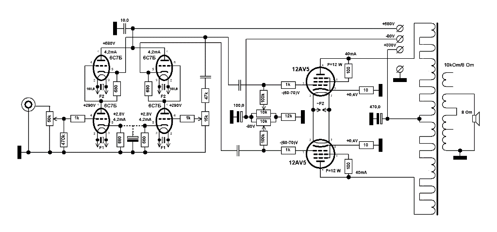

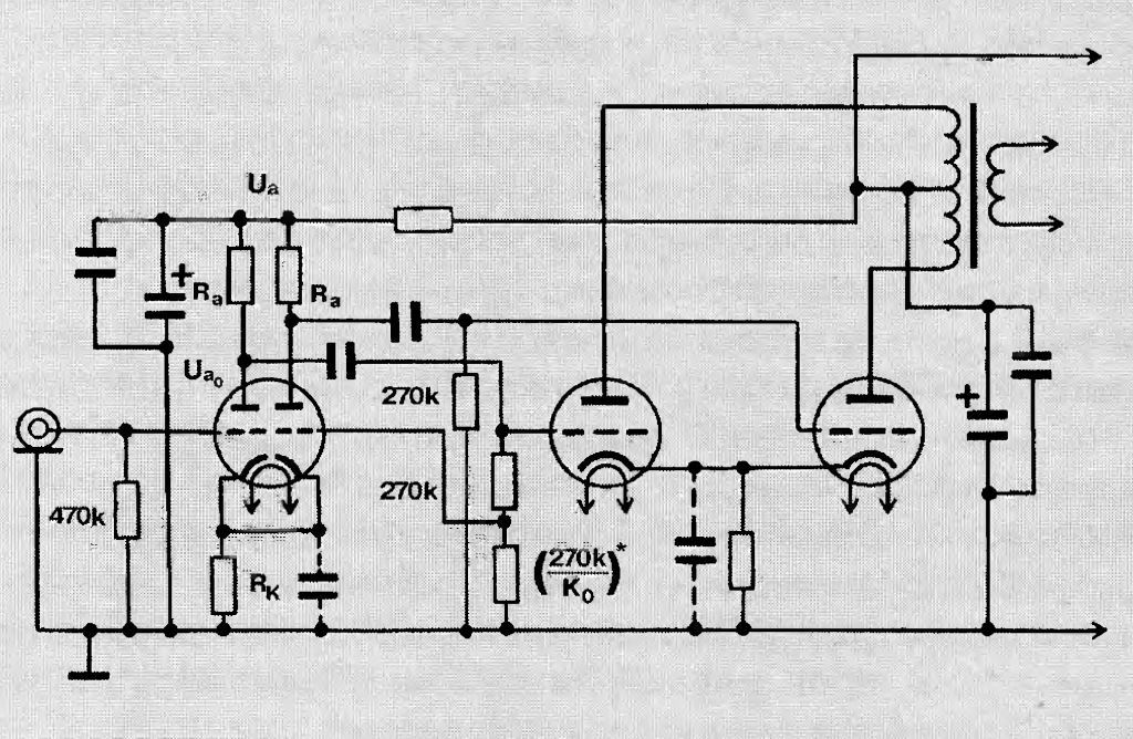

У меня СРПП, потому что работать на нагрузку 50 кОм будет. Если ставить резистор утечки в сетку выходной лампы 300 кОм с автосмещением, то зачем СРПП?
Фиксированное смещение выходных ламп просит мощного драйвера, способного тянуть достаточно низкоомную нагрузку. И такой выбор обязывает делать два разных питания, низкое выходному каскаду и повыше- драйверу. С автосмещением такая проблема отпадает, одно питание на все каскады усиления.

У Алекса с транса 330-340В получится, тут автосмещение не прокатит - слишком мало на анодное остаётся. Но от того-же транса можно организовать питание драйвера. Схему позже предложу.

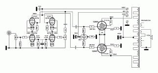

У меня по-прежнему 3-х ламповый двухтактник по любимой схеме Никиты Трошкина.
6н9с от +450в, две штуки 6п3с от +310в
    163.4 KB · Просмотры: 201

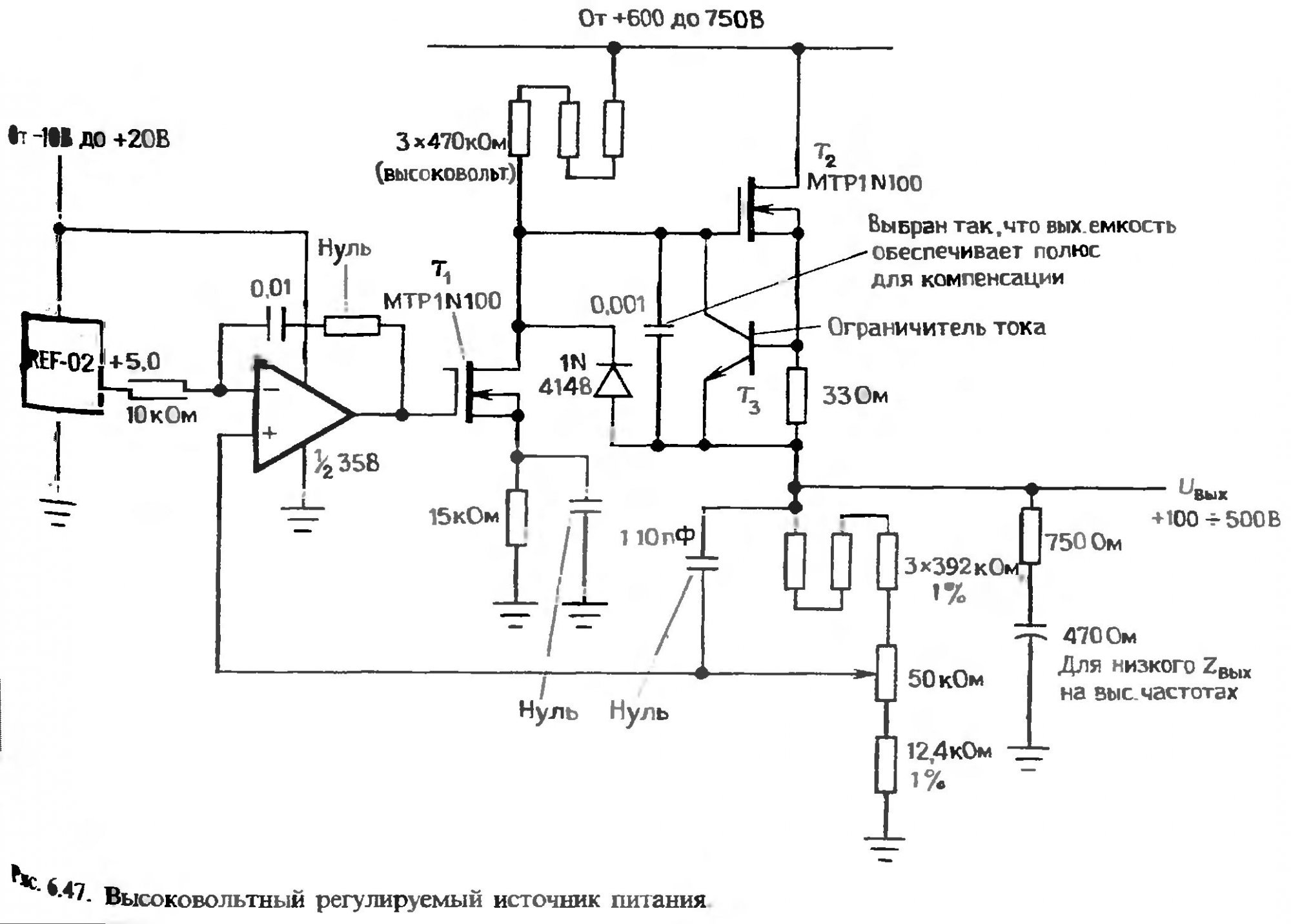

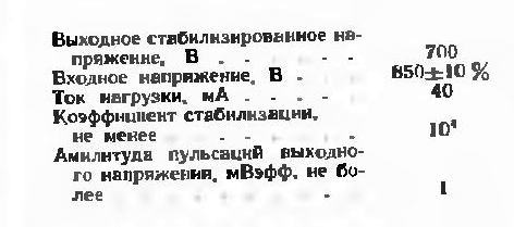

Несколько высоковольтных стабилизаторов
Ну или поступить так:
Вместо источника смещения можно поставить делитель на двух резисторах
