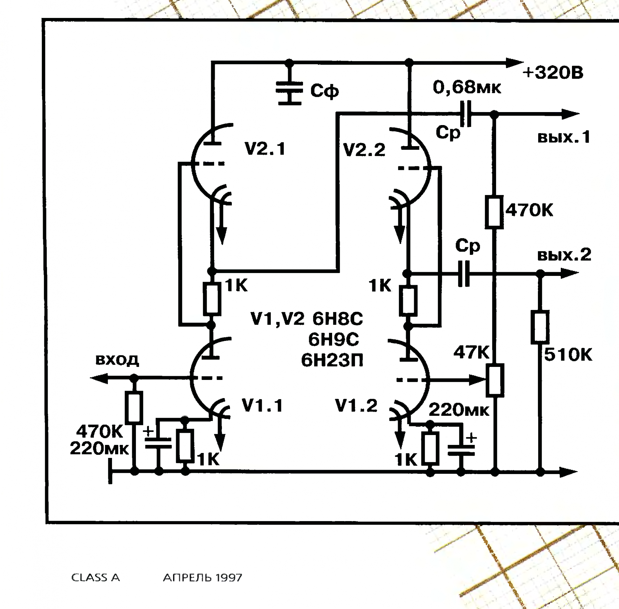

Сделал бы примерно так, српп на 6н9с с питанием +500в и выше, вых. лампы 6с4с, 2а3, 9вт на 6с4с спокойно. Автосмещение, без ООС естественно

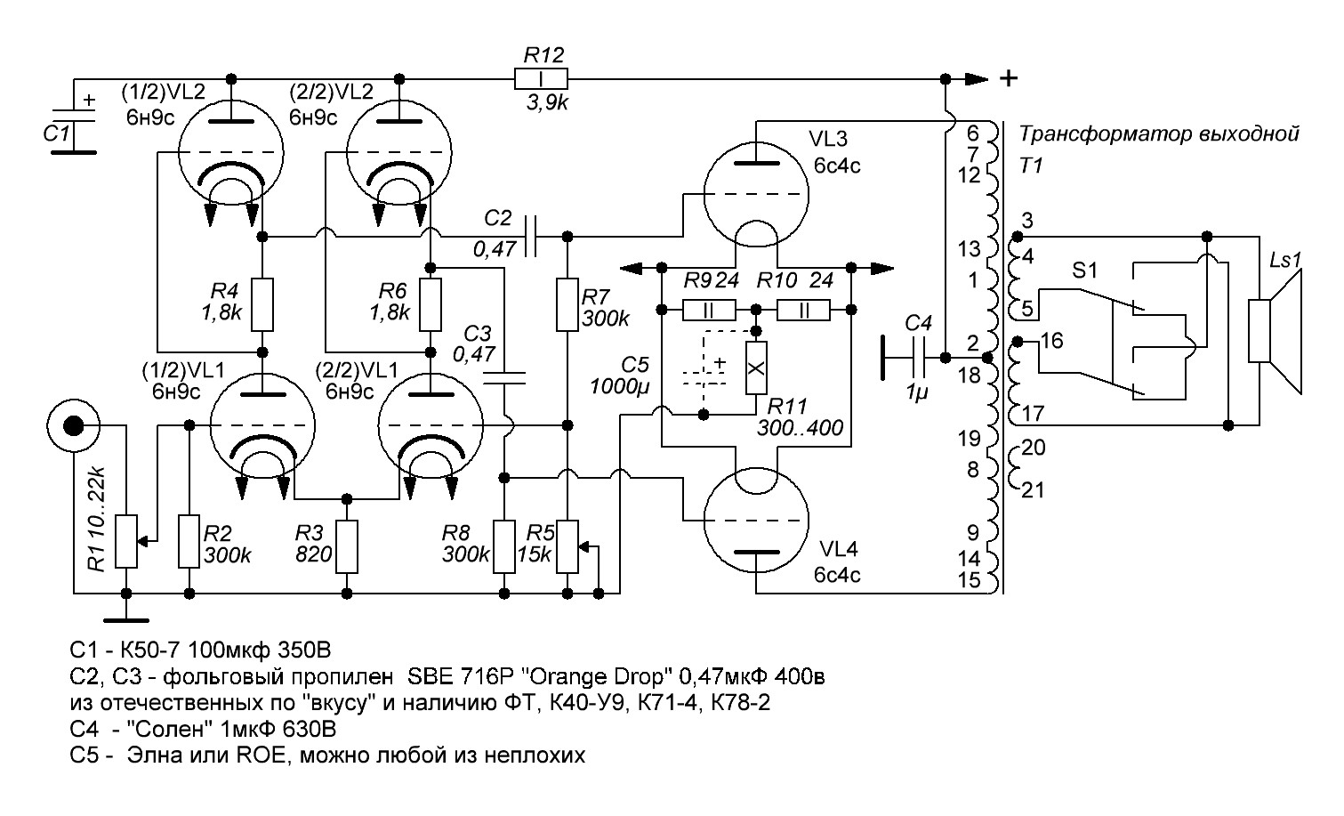

Вот я сейчас делаю биамп, так для 300В (НЧ-СЧ) смещение фикс, а для 2А3 (СЧ-ВЧ) - автоматическое, резонов для такого решения несколько, но перечислять мне их - скуШно...
Про биамп интересно.
Что и как там организовано, где разделящие полосы фильтры?
Сам хочу сделать так чтобы усилители и сами по себе работали, и в биампе.
Я не слишком наворачиваю?
Фильтров практически нет. Только CR на СЧ-ВЧ.

А так и придётся. Трансформатор СЧ-ВЧ имеет полосу 6,5 (18 полносигналная)Гц - 80 кГц. Индукция на частоте раздела у НЧ и ВЧ одинаковая при номинальных мощностях ( 80Гс).

Здесь понятней
    209 KB · Просмотры: 241
Саша, ты даже не опытный, ты- посвященный, тебе усилитель сочинить- два байта переслать. А другим тебя не понять, им надо проще и без плясок с настройкой.
Здесь понятней
Понятнее что?
Александр Резвой предложил подобную схему, но лучше. Фиксированное смещение от недостаточного анодного по причине низковольтности силового трансформатора.
Что Вам не так?
Хош верь, хош нет, но мне проще настроить с фиксированным смещением, чем с автоматическим. И, по хорошему, надо бы выходные лампы по току выровнять. Для дилетанта я бы источник тока в катод каждой лампы посоветовал и выставить общее фиксированное смещение на обе, так, чтобы напряжение на ИТ не было меньше необходимого для его устойчивой работы, для TL783 например +20В. И в дальнейшем всё будет достаточно стабильно.

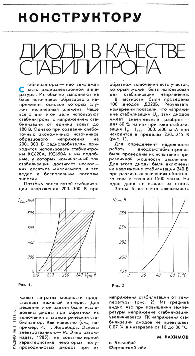

Для конструирования высоковольтных стабилизаторов на полевике можно применить диоды Д220Б в качестве стабилитрона, статья Радио 1988 №9 с49
