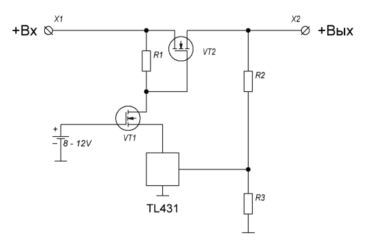

Ну или поступить так:
Вместо источника смещения можно поставить делитель на двух резисторах
Сложного стаба для драйвера не надо точно.
Совсем простой можно.

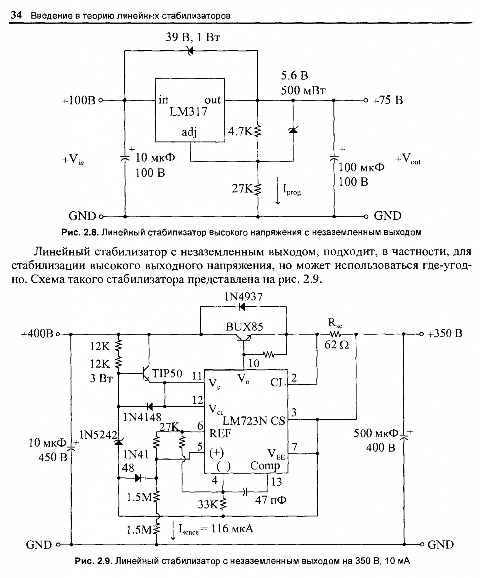

А нельзя ли точно также поступить с м/сх TL783? Т.е. нужен элементарно простой стаб на 580 В, 20 - 25 мА. Кто-нибудь может предложить нужное?
Иначе получится по словам А. Бокарева.
В посте 588, второй рисунок верхняя схема на LM317. Заменить стабилитрон вместо 39В параллельно микросхеме на 100В (Д817Г) для защиты от перенапряжения. А не проще на такой ток последовательно 5 шт. Д817Г и 1 шт Д817В обычный стабилизатор?

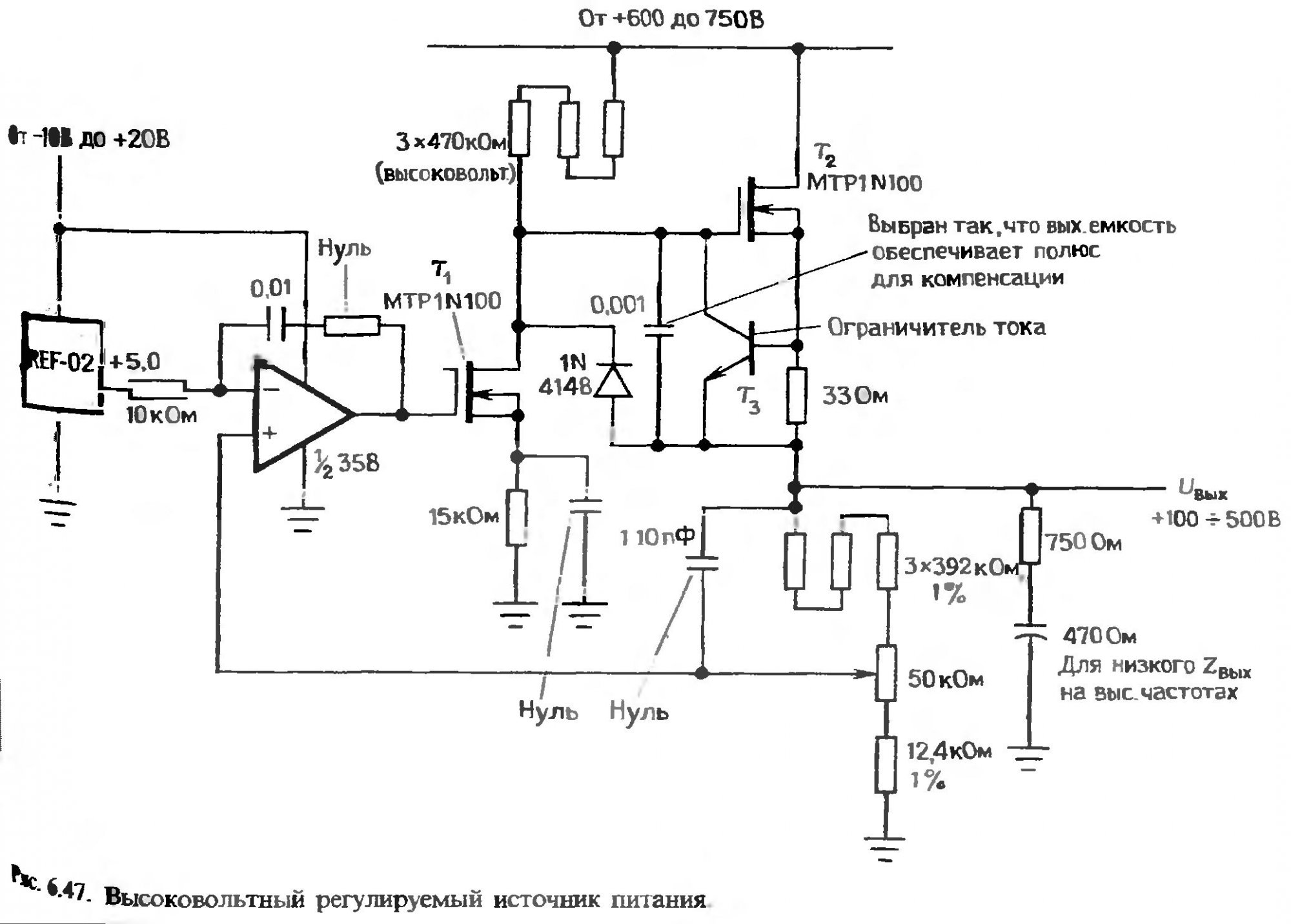

Ищите высоковольтные транзисторы и делайте простейший параметрик, всего делов. Или схему А. Шалина с ИТ.
Это уже ближе к нужному.
Т.е. - меняем LM на TL , меняем стаб 39 вольт на 100 вольт. А стаб на 5.6 В на какой?
Параметрик понимаю - нормальный вариант, схему Шалина не помню.

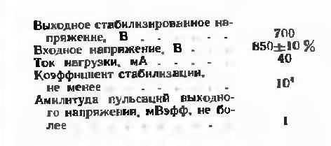

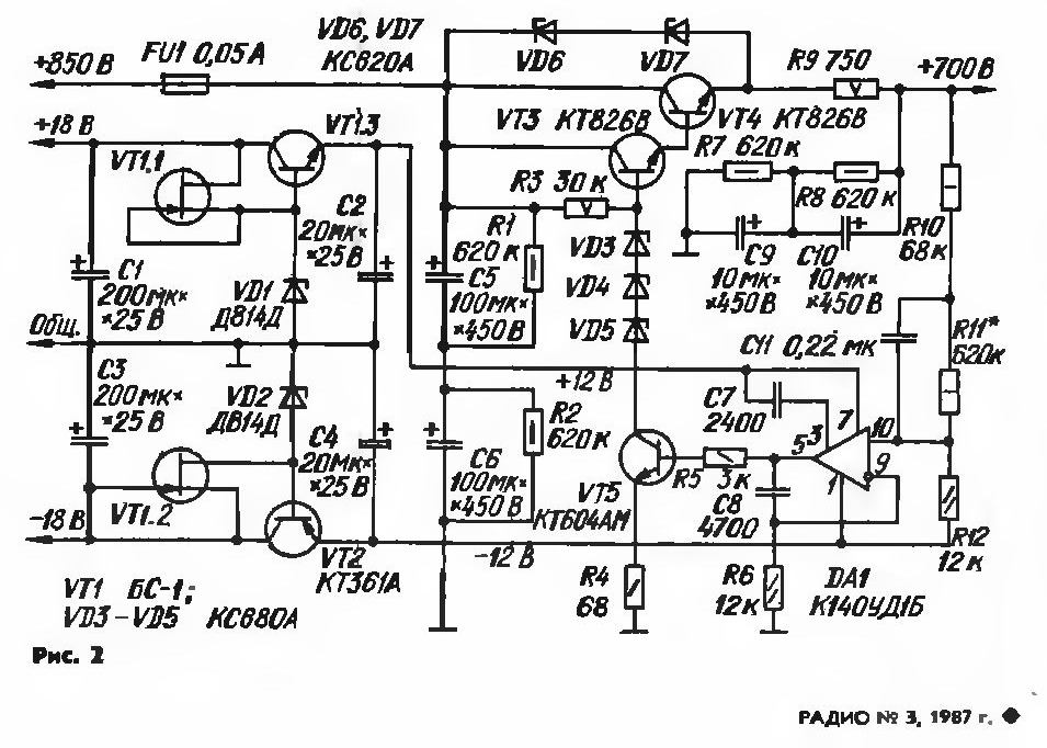

Тоже простой и симпатичный стаб. Какой сюда поставить транзистор, чтобы свыше 600 В подать можно было?
Коллеги, у нас тут кто-нибудь в транзисторах разбирается?
Или, может быть, у кого-нибудь справочник есть..
Смотрите любой усилитель Алексея, они в сети есть. Всегда со стабами.
С этим транзистором 600 В стабилизировать можно?
Очень хорошо. Спасибо.
Все на 800 В. Запас по току в моём случае нужен?
Точнее не помешает?
Если серьёзно, какие лучше выбрать? С большей крутизной, с меньшим сопротивлением? Или как?
Такое впечатление, что подходят все. Просто зайти в магазин и купить из наличия.
С наименьшим проходным сопротивлением, лучше взять на 1200 Вольт и с диодом внутри, от греха.
