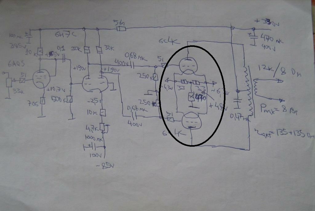

По мне, если решили автосмещение делать, лучше со средней точкой выпрямитель. Маловато, на мой вкус, для РР но ладно. А для драйвера, выше упоминал уже, Транс 220/10-12В наоборот к 6,3. Как раз драйверу хватит.
Думал про такое решение, просто и удачно. И трансиков у Алекса вагон.
Ну если вагон, то можно и анодное поднять немного, не помешает. Там надо на 380В вырулить и будет оптимум. Балансировку по токам не забудьте, лампы не подобраны, кажется, да и вообще не вредно.
а зачем сетку правой лампы диффкаскада так подключать?
а если просто через конденсатор на землю? вроде ничего не изменится, но появится возможность воткнуть туда оос.

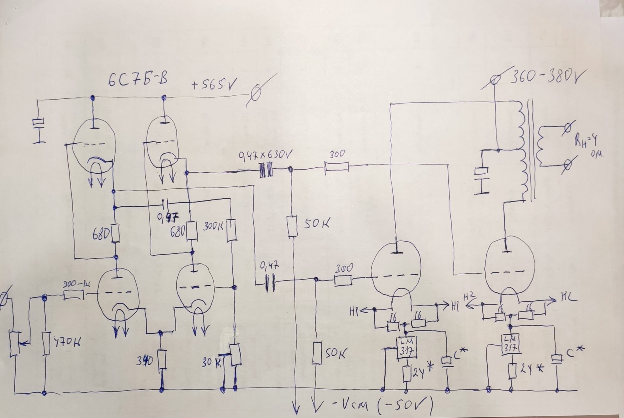

Сам остаюсь при том же мнении - фиксированное смещение со стабилизаторами тока. Если получится получить нужные напряжения с трансформаторов, попробовать сделать стабилизированный БП, просто интересно.
Сергей, полностью загубили РР-ник, фикса со стабилиз. тока, стабилиз. БП... Набросайте хоть схему, секретно что ли?
Полную схему ещё не рисовал. Кривой набросок был другой теме, у Дмитрия.
Сейчас перетащу сюда, специально для Вас.
Такой набросок показывать стыдно. Но Юрий Робертович попросил.
У Александра примерно то же, но начерчено чётко, профессионально.
Теперь ругайте, что там загубил?
Чистый А класс? Почему?
Я бы так, 100%
    109.8 KB · Просмотры: 253
И один разд. конденсатор с драйвера убирается. И питание накала, одно на две лампы, и переменное.
Некое качество лучше получить в АБ2, на мой взгляд. Но потребуется МКТ или катодники. РР в А классе выигрывает у SE только полосой снизу, а, к примеру в КД - проигрывает вдвое или вчетверо, если сравнивать с PSE. Спектр двухтактный тоже не для всех. Хотя я не настаиваю на своих советах, конечно. Но как по мне, вариант РР с маломощными прямонакалами - это только АБ2 и только для мощности. Других преимуществ не вижу.
Сначала будет так.
С моим отсутствием РР опыта, кажется разумным сделать так.
Все остальное отлично.
Да? Одобрили? Ура!
В катодах 2а3 у Вас, это порнография, лучше не мог придумать.
