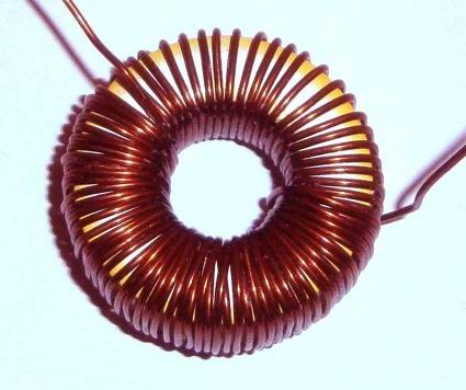

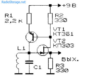

Вы путаете себя и других.
Общепринятых терминах тор это именно кольцо вокруг которого намотана обмотка это первое ваше фото, а на втором фото показана катушка . Я тоже считаю как и вы (возможно ошибаюсь) что с более узким лучом катушка должна выглядеть как на втором вашем фото. Но Бокарев говори о H и Е компонентах, а мы о магнитном поле.
Если с точки зрения силовика на торе, то да. Оно там внутри и телепается по кругу как в частицы в ускорителе.Но ведь нам надо,чтобы поле торчало из катухи и имело Н и Е компоненту. Так рассуждаю,могу и ошибаться, но одернуть полет фантазии здесь пока некому и я вроде как главный баламут.
Это вот у такого тора всё магнитное поле внутри.
А у нас вот такие катушки намотанные витой парой.
У них всё поле снаружи и более узким лучом, чем у "блина".
Как мотается мишинский торик я в курсе, это нижнее фото.Просто постами выше кто-то привел именно этот, неправильный первый вариант и что-то там искал,истину.

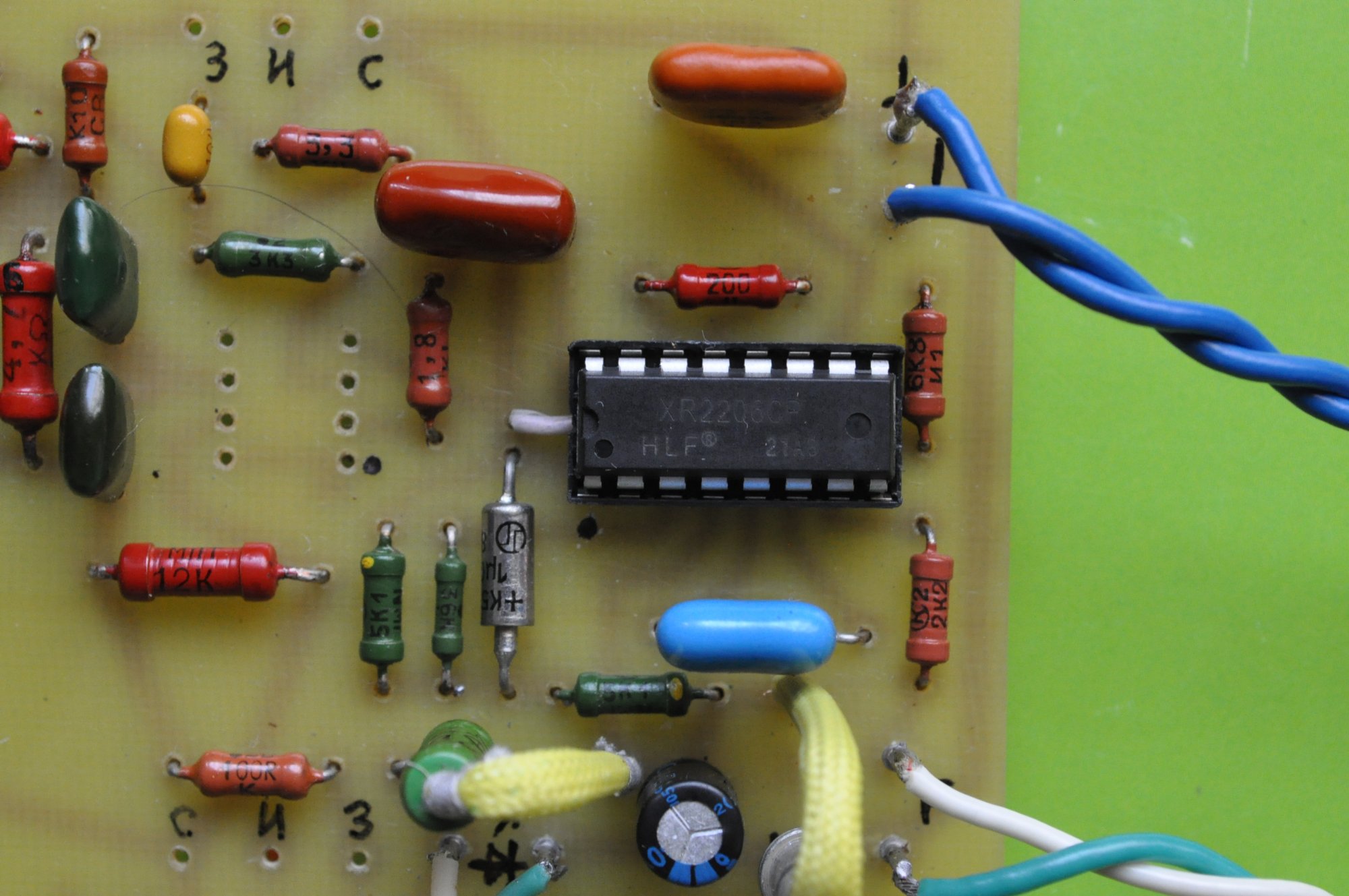

Получил из Суперайс генератор XR2206, правда вместо готового, как на картинке, пакетик с деталями, но мне так лучше, не надо выпаивать м/с. Вставил ее в панельку, все заработало, т.е. разводка платы правильная, и м/с из набора настоящая (см.фото). Будете покупать, попросите фото, ранее купленные в 2-х местах, оказались браком (маркировка отличается).
Резистором R6 из треугольника делаем синусоиду, у меня наилучшая картинка получилась при 191 Ом. R2 (35,5 кОм), максимум амплитуды 1,38 В (В3-57), от частоты не зависит. Частота потенциометром R8 в небольших пределах, но померить пока нечем, осциллограф (у него встроенный частотомер), показывает 43 кГц? Заказал частотомер.
Настройка должна идти последовательно, от блока питания к задающему генератору, от него к ОУ, посмотрим, сколько он выдаст для раскачки выходных транзисторов. Силовой трансформатор был импортный, выдавал на нагрузке ~29 В, поменял на ТОРЕЛ ТТП-50, 24 В, 2,1 А, после диодного моста 31 В, на выходе БП 28,4 В.
    286.5 KB · Просмотры: 258
Если подойти правильно к распределению уровня сигнала,подаваемого на операционник, задать ему усиление выше 20, примерно 25, то уменьшив внутреннюю коррекцию ,увеличим его скорость нарастания и частоту полной мощности.В варианте с замкнутыми 1-8 выводами микросхема изрядно сдает по скорости и максимальной амплитуде, сдыхает уже на 200 кгц.
а емкость задающего конденсатора какая ? должна быть 1000пф
R8 потенциометр правильного сопротивления ? нет ошибки ?
ведь 5 разных конденсаторов перекрывают диапазон от 1 гц до 1 мгц , не может быть там узкого диапазона регулировки

В наборе по-моему не было тыщи пик, ставил свой,слюдяной.
Странно, что так мало, но с предусилителем на КР544УД2 - более чем достаточно.
Частота потенциометром померить пока нечем, осциллограф (у него встроенный частотомер), показывает 43 кГц? Заказал частотомер.
Раз есть осциллограф - досточно. Частоту определите осциллографом. Период синусоиды= 1 мкС=1МГц, 3 мкС=333 кГц, ну а 300 кГц - посчитаете сами. При этом не надо добиваться 300,000 кГц. Несколько кГц туда-сюда вообще никакого значения не имеют.

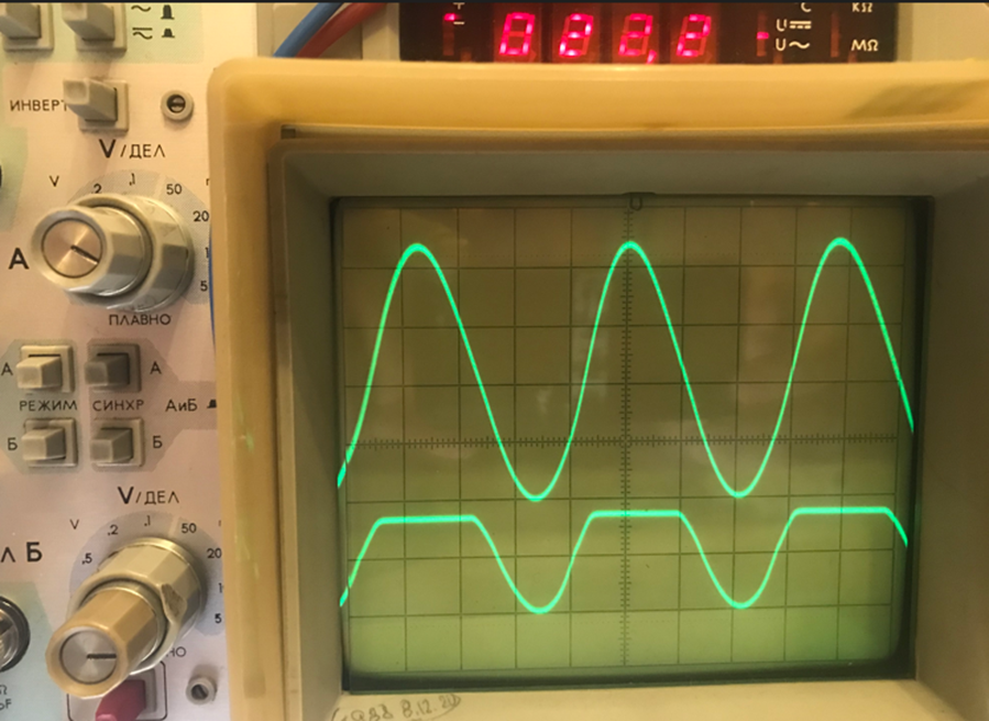

По моему осциллографу период меняется между 4 и 3 микросекундами.
А это от 250 до 330кгц
Пробовал обойтись без операционника,разогнав сигнал на выходе генератора 2206 до максимального, 6 вольт с питанием 26 вольт.Потом что-то случилось,скорее всего припой замкнул дорожку и микросхема сгорела.Дальше рисковать не стал,вернул опера на место.
И ведь этого достаточно, увидеть примерно 3,3 мкс легко, даже самые завалящие осциллографы работают до 5 МГц. Можно вывести на экран и период и полпериода.

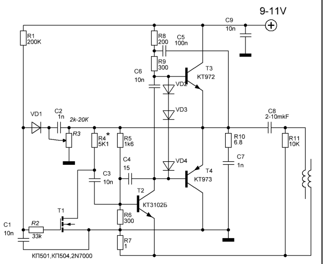

Далана.Схема усилителя привлекла простотой, потом когда погонял на полном сигнале,понял,что она кривая и слабая.Иначе рекламировал бы ее сам.Чистый синус он только в виде тока через катушку, а на выходе усилителя может быть полная дичь, которая выводится за скобки.
На 300 килогерцах и 10 ваттах не изуродовать сигнал и не просадить его на резонансе, таких схем оказалось меньше чем одна.Поэтому на все эти мульки из сети смотрю плохо и убеждать меня не нужно.
