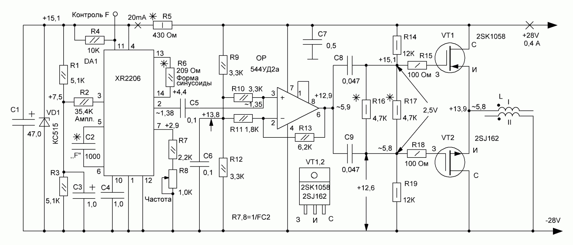

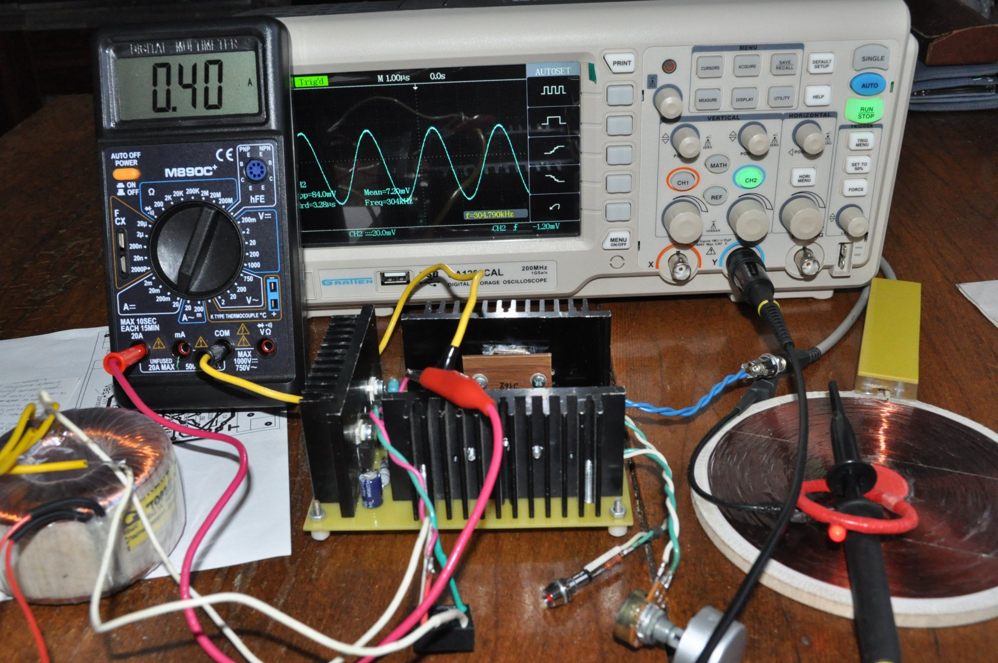

Настройка задающего генератора и ОУ. Без осциллографа прибор не настроить, очень много переменных величин, поэтому наберитесь терпения. Если осциллограф отсутствует, то ориентируйтесь на номиналы обозначенные на принципиальной схеме. Особенно коварно R6, его номиналом из треугольника необходимо получить синусоиду, именно она обеспечивает лечебный эффект. Частично ее исправит сама катушка, но ее форму опять придется контролировать осциллографом.
К резистору R12 подключаем осциллограф, микровольтметр В3-57, частотомер (у меня встроенный в осциллограф), без него очень трудно уложиться в нужный диапазон. Вместо R2,R6 потенциометры, после настройки замените их на постоянные резисторы, в цепь питания миллиамперметр. Включаем, смотрим показания приборов, анализируем, подгоняем под требуемые параметры. Ток покоя м/с около 20 мА, балластный резистор R5 греется, поставил на 1 Вт. На выходе м/с 1,38 В, маловато, хотелось бы 2 В, но заменить ее нечем, другой нет, более-менее приличная синусоида получилась с номиналом R6 191 Ом, в последствие довел его до 209 Ом, но это уже предел, начинаются заметные искажения, из синусоиды в треугольник, осциллограф начинает их показывать с 5~7%. Номинал резистора R2 мало влияет на размах амплитуды, оставил 35,4 кОм.
Вставляем в панельку ОУ 544УД2а, приборы на R19, проверяем что у нее на выходе? Должно быть около 10 В переменного напряжения, оно пойдет на раскачку выходных транзисторов. Получилось около 6 В, что тоже маловато, можно добавить R6, но синусоида начинает превращаться в треугольник, окончательный номинал 209 Ом. Можно попробовать номиналом R13, стоящим в цепи обратной связи. Общий ток покоя около 29 мА (+-0,1 мА, хороший блок питания).
Катушка у меня настроена на 305 кГц, если у Вас другая частота, то номинал частотно-задающей цепи R7,R8,С2 рассчитаете так: R = 1/FC [Гц,пФ], например: R = 1/305000 * 0,000000001=3278 Ом. С указанными номиналами диапазон перестройки получился от 260 кГц до 380 кГц, автор Мишин не советовал более 380 кГц, т.к. пропадает лечебный эффект.
Осталось подключить выходные транзисторы, подобрав ток покоя 400 мА R16,R17, и проверить работу в целом.
После запайки выходных транзисторов, делаем контрольные замеры, обозначаем их на принципиальной схеме, пригодятся при ремонте, и по осциллографу наблюдаем за сигналом, небольшие искажения синусоиды на выходе ОУ катушка исправила до идеального вида.
Потребляемый ток меняется на минимальной частоте 0,34 А, на максимальной 0,3 А, и на резонансе доходит до 0,45 А. Резонанс очень острый, это видно по свечению индикаторной катушки и по осциллографу. Очевидно в качестве индикатора можно в цепь питания включить амперметр со шкалой на 0,5 А. Второй индикаторная катушка со светодиодом, все это надо объяснить пациенту перед началом сеанса, чтобы он за ними следил. Все детали холодные, за исключением теплых радиаторов с транзисторами.
В общем и целом схема работоспособная, плата разведена правильно, настройка не сложная, единственная трудность возникает с бракованными микросхемами. Перед покупкой попросите продавца показать фотографии, на исправной не должно быть никаких логотипов, только название.

Повторно произвел настройку прибора. Номинал резистора R13 не критичен в пределах 9,2~11,2 кОм, напряжение на катушке не меняется, поставил 9,14 кОм. С ним на резонансе 6,2 В, и 0,53 А.
В ходе испытаний сгорели три светодиода, как оказалось, на индикаторной катушке напряжение на х.х. достигало 680 В!!! Вскрытие показало почерневшую эмаль, пришлось изготовить новую из ПЭВ-2 1.35 мм по изоляции, 1 виток на оправке 6 см. От светодиодов отказался, заменив на лампу накаливания 3,5 В. На 2,5 В горела белым огнем, было понятно, что жить ей недолго, на 6,3 В слабовато, а 3,5 В как раз для четкой фиксации резонанса.
Индикатор лучше всего делать двойной, лампой накаливания и миллиамперметром на 0,5 А, они оба очень четко реагируют, следить за ними справится любой пациент.
Попытка удалить перемычку между выводами 1-8 ни к чему хорошему не привела, амплитуда резко упала, на синусоиде сильные искажения. Пришлось восстановить.
Разумеется, по приведенной выше схеме удалять перемычку между выводами 1-8 нельзя, генерация обеспечена. Либо, собирать второй вариант обвески операционника, с усилением под 30, сигнал с выхода генератора убирать на уровень 400 мв

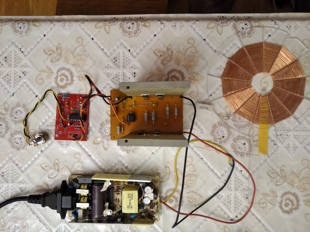

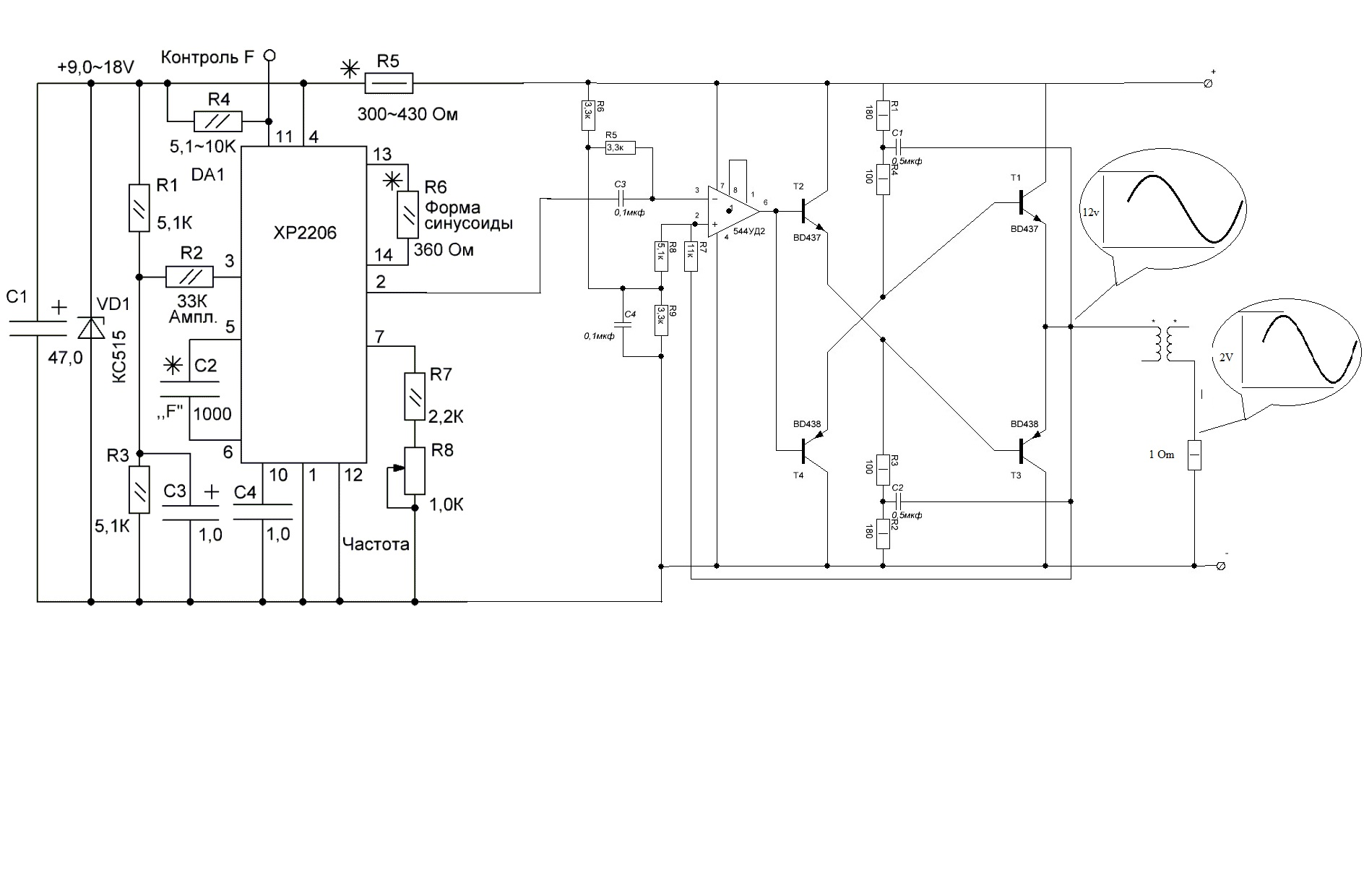

Давно не обновлялась тема. Вчера вечером закончил макет чудо прибора. Сразу хочу по благодарить дядю Сашу за представленные варианты схем. Не просто накидал схем, а каждую сама опробовал и предложил лучшие режимы. Отдельное спасибо дяди Паши за секторную катушку. Кто пробовал мотать классическую тот поймет. В итоге получился вот такой макет.

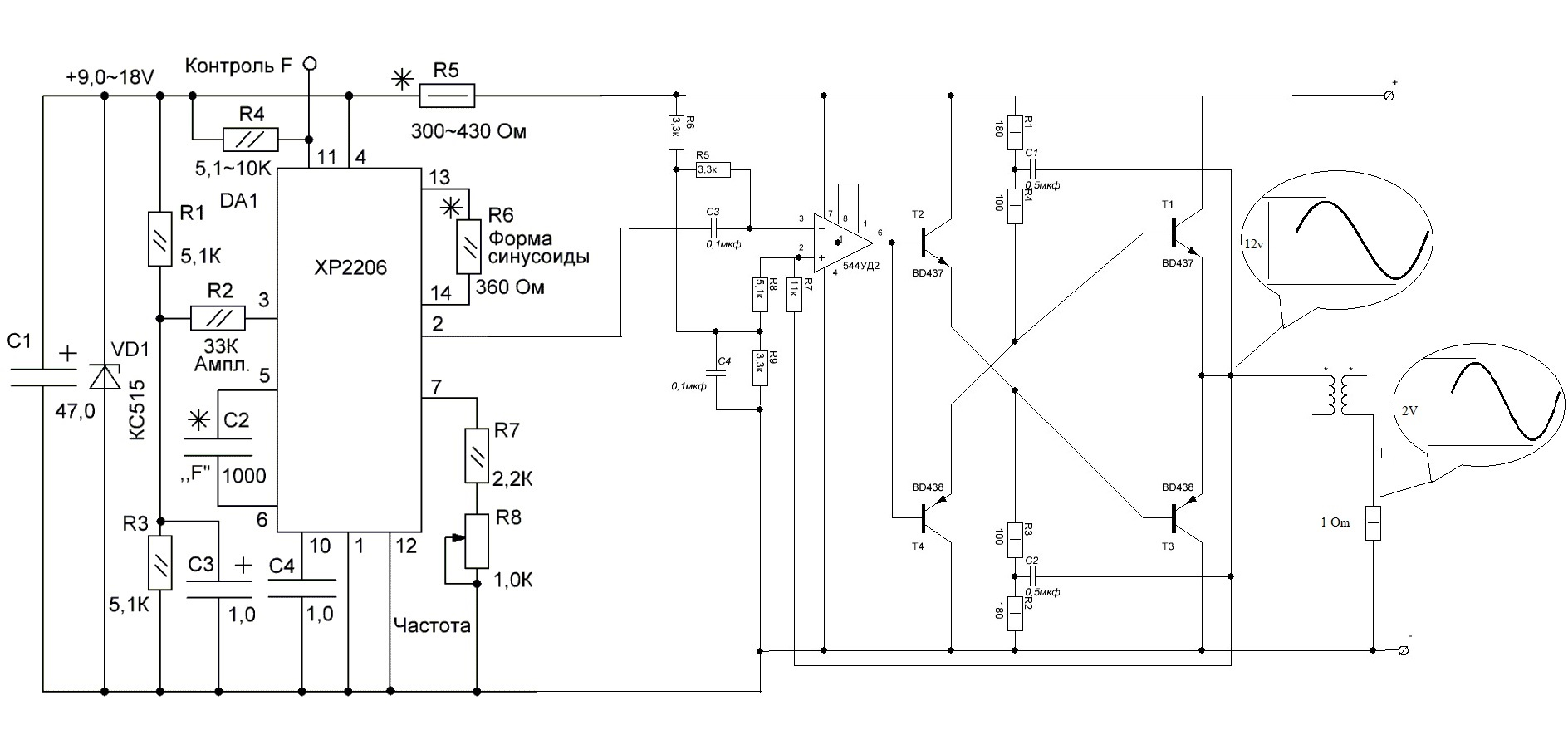

Схема выбрана я бы сказал эконом класса. Я её немного "причесал" опираясь на предложенные рекомендации которые обсуждаемые в данной теме. Транзисторы BD437, BD438, китайский генератор XR2206, БП импульсный 24В 3А от какова то принтера. Где то в середине темы кто то задавал вопрос сколько выходит по деньгам. У меня вышло: ОУ, транзисторы, конденсаторы, резисторы - 350р. Китайский генератор XR2206 около 200р. БП валялся без дела, обмоточный провод от петли размагничивания старого ТВ панасоник 14".
печатная плата может кому сгодится
Теперь о самом чудо приборе. Заработал сразу без проблем и приседаний как выше отметил такие отработанные устройства можно сразу на конвеер в производство.
1. Uпит= 24В, Iпот=450 мА (потребляемый ток не меняется от наличия резонанса)
2. В режиме резонанса на выходе чистая синусоида 12В от пика до пика (не знаю много это или мало?)
3. Последовательно с катушкой включен резистор 1ом на нем в режиме резонанса от пика до пика падает 2В (много это или мало?)
В теме писалось в режиме резонанса ток в катушке должен быть в районе 1А, далее по теме кто то написал не более 500мА. У меня на этот счет вопрос кто пользуется прибором сколько все таки должно быть? И что это за значения амплитудные или действующие?
В режиме резонанса как я выше написал на резисторе 1ом от пика до пика 2В если преподнести руку к катушке катушка остаётся в режиме резонанса и только если руку положить в плотную на катушку тогда частота резонанса снижается (так и должно быть?) уменьшив частоту генератора снова настраиваем катушку в резонанс но ток в катушке уже не 2В пик пик а где то в районе 1.5В (так и должно быть?) Или надо добиться чтобы ток был одинаковый.
И последний вопрос о применении чудо прибора:

Ещё в схему нужно ввести регулятор излучаемой мощности.Например на глаза нельзя такую мощь подавать.
Питание мало,нужно 28-30.Пиковое значение 10 вольт , размах 20 вольт, ток через атушку 1 ампер, эффективного и 1,4 а пикового.Катуха в норме греется до 50 примерно, в центре.
До ограничения доводили сигнал или увидели свои 12 вольт и обрадовались?
Нет. А как его довести всё максимуме. Короче я понимаю надо питание поднимать. Катушка чуть теплая.
Поправьте меня если ошибаюсь. У меня 24В питание, на выходе размах Uпит/2 то есть 12В. При питании 30В размах будет 15В ну никак ни 20В. Или я не прав?
С питания 28 вольт снимается 10 вольт на пике или 7 вольт эффективных.,С 24 вольт, скажем,получите 6 вольт эффективных, тоже неплохо, резистор 1 ом уже заметно отнимет сигнала, лучше его убрать, а настраивать резонанс по току потребления, снять напряжение на стрелочный прибор с резистора в половину Ома ,врезанного в плюс питания.

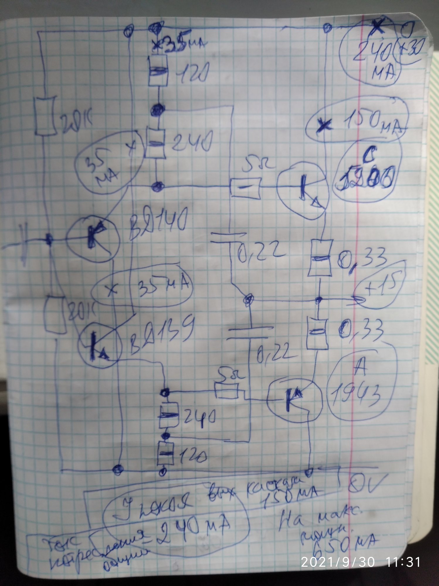

Еще финт.Выходные транзисторы типа 437-438 с ростом тока обваливаются усилением,кристаллик невелик.Просадка на резонансе гарантирована.Я ж не зря приделал на выходе могучие 1943 и 5200,тогда склалось.Или чуть слабее,но тоже мощные, БД911 и 912.Остальное варианты для гадания
Грузите на 7-8ом
Ого это около 6-7вт BD437-438 потянут?
Как раз это очень похоже на это. Достаточно заменить только выходную пару? или менять все 4?

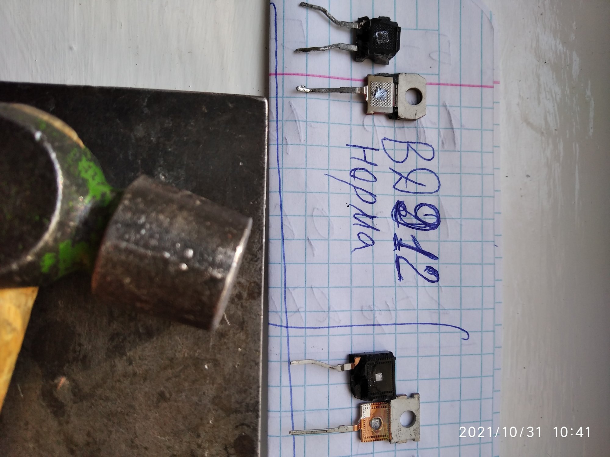

Вроде бы выкладывал схему вых каскада и не раз,но все мимо.Для варианта с разными транзисторами выхода и предвыхода схема иная.
Только и БДшки уже сплошь левые,не тянут ток, там кристаллы в разы меньше оригинала
Очень что мои 437 438 китайские недоноски smile_1
Я транзисторы проверяю током 2 ампера в измермакаке, слабые отпадают сразу , Из левой БДшки дым повалил.
Вот вам типовая ситуевина, берем не ту схему и отбалдинские детали, потом к дяде Саше, а чо оно не работает,а?
Да нет рекомендации вроде как ваши.
замена транзисторам BD911 912 - в корпусах поменьше, звать их BD437 BD438 а есть ещё мощнее, 440 и 441. Так что выбор есть. Они все в отличие от наших так сказать парных 818 и 819 обладают большим усилением по току и одинаковыми параметрами. 2 ампера держат при проверке.
Другое дело что сплошь и рядом китайщина сплошная на вид красивые, а нутро гнилое.

Как я понял, есть осциллограф. Тогда всё просто.
- Измеряем напряжение на выходе ЗГ (задающего генератора). Оно должно быть таким, чтобы следующий каскад доходил до двухстороннего симметричного ограничения. Пока можно иметь максимум ЗГ с небольшим запасом.
- Проверить, что при этом запасе форма на выходе ЗГ не изменяется.
ВСЕ ИЗМЕРЕНИЯ осциллографом желательно делать с делителем 1:10. Уровни ломовые - единицы-десятки вольт.
- Усилительный каскад, лучше на КР544УД2. Усиление (а значит и максимум от ЗГ) выбирается из условия напряжения питания ОУ и его устойчивости.
Подробнее писали выше.
- Пример. Однополярное питание 30 В. Условно ОУ питается от +-15 В. Выше этого напряжения синус он не выдаст. Хороший ОУ выдаст примерно +-14 В относительно искусственной средней точки (полпитания). Это амплитуда на экране, а действующее напряжение 14/1,41=10 В. При усилении ОУ=10, напряжение от ЗГ должно быть 1 В. При усилении ОУ=20, напряжение от ЗГ должно быть 0,5 В. Если больше, то будет ограничение, нам этого не надо.
Усиление каскада на ОУ выбирается резистором в обратной связи.
- Осциллографом надо убедиться, что ЗГ+ОУ обеспечивают уровень до ограничения (это 13...14 В) на частоте не менее 300 кГц.
При необходимости можно подстроить усиление и уровень от ЗГ.
- Итак, на выходе надо добиться 28 В от пика до пика на 300 кГц (скорее будет чуть меньше), оно же +-14 В от средней точки, оно же 10 В действующего.
И это напряжение не должно сильно проседать при подключении выходного каскада усилителя по току, назовём его УМ (усилитель мощности).
При данной схемотехнике максимум выходного напряжения определяется питанием ОУ потому что УМ усиливает по току, но по напряжению ослабляет, пусть остаётся 90%.
Поэтому чтобы выжать мощность побольше, надо поднять питание ОУ. Я так и сделал установив 34 В (+-17 В), при включении даже 36 В. Но это чревато выходом микросхемы из строя, поэтому будьте осторожны и не торопитесь.
Далее, проверяем напряжение на выходе УМ пока БЕЗ НАГРУЗКИ. Оно будет несколько ниже, чем на выходе ОУ. Скажем, вместо +-13 В (амплитуды) будет +-11 В. Важно убедиться в симметрии и отсутствии явных искажений синусоиды на экране.
Можно на выход подключить резистор, скажем 8 или 10 ом. Напряжение снова просядет, но не сильно. Проседание зависит как от источника питания, так и качества транзисторов. Пока для них лёгкий режим.
Пусть на нагрузке будет двойной размах 22 В (+- 11 В) это около 8 В действующего. Обратите внимание как тают наши 30 В питания.
На нагрузке 8 ом ток будет 1 А, а мощность 8 Вт.
Вполне себе хорошая мощность, а учитывая высокую частоту, выходным транзисторам нужен теплоотвод.
Пиковый ток будет около 1,5 А. Понятно, что транзисторы должны иметь запас по току и мощности.

На фото мой макет видна катушка корзиночного типа Вы её имели введу?
Делителя нет. Если честно не пойму зачем делитель. Максимальные пики в 30в на осциллографе 20в/дел 6 клеток 120в зачем делитель?
Статья здесь на сайте или где то в другом месте.
Конечно здесь, я же не садист - посылать в Интернет, можно поискать по автору (мне), я сейчас занят, подхожу урывками.
Точно, корзина, забыл как называется. Не делал, но уверен, что мотать её в 100 раз быстрее и проще, проще домотать-отмотать.
Вот фото макета - хорошо, всё культурно, радиаторы, как у меня - с запасом, чуть тёплые.
Не вижу или нету - на плате хорошо бы регулятор уровня усиления ОУ, подстроечник - очень удобно, без перепайки покрутил туды-сюды, увидел порог ограничения, значит максимум.
Что мне НЕ ПОНРАВИЛОСЬ - блок питания. Обычно это 19 или в лучшем случае 24 В. Надо 30...34 В.
И надо посмотреть что с него уходит под максимальной нагрузкой. Есть вероятность, что он гадит на ультразвуке и это проникает в усилитель.
Может потребоваться доп. фильтр.

И смотрИте своими глазами на осциллоскоп - чистая картинка или нет, а также напряжение на нагрузке 8 или 10 или 12 ом.
Надо понять - мы добились предела или где-то есть узкое место.
