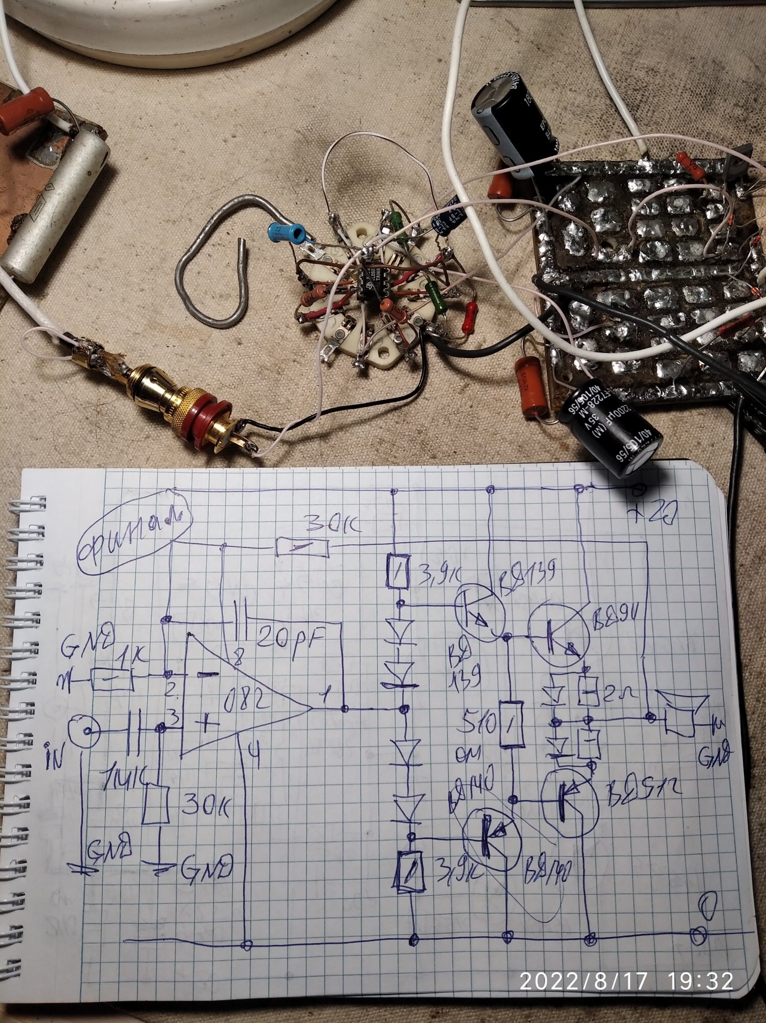

Недавно смакеченный выходной каскад по схеме Рода Эллиотта с диодами в эмиттерах вых транзисторов прекрасно годится на выход для катушки.Настройки не просит, включи и радуйся.С питанием 30 вольт резисторы смещения взять по 12-15 ком, разгрузив опер, схема бежит до 800 кгц, сигнал идеальный,ток покоя 35-50 ма.Удобно будет следить за резонансом, размах индикатора выше в разы.

Смотрите, усиление равно 28, можем ставить 544УД2 с разомкнутыми 1-8 ,на полный газ, полоса мощника под 800 кгц, устойчивость в порядке, можно катушку подключать.И до 32 вольт по питанию не думать про питание микросхемы.
Полоса мощника с запасом? Отлично.

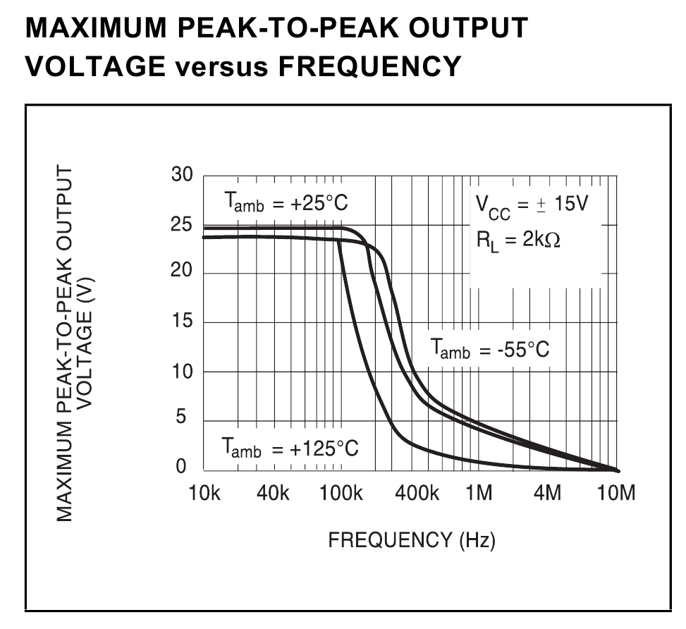

Но при взгляде в datasheet TL082, полоса пропускания при максимальном размахе - может будет 300 кГц, может - нет.
Если Вы пробовали и всё работает с запасом хотя бы до 350 кГц - отлично. В противном случае надо пробовать.

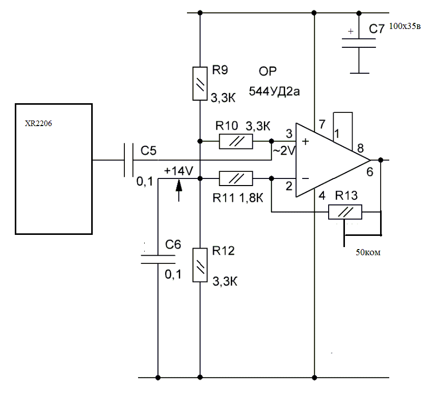

Вчера вечером по вашим рекомендациям проверил, что у меня выходит. На рисовалось такая картина. С генератора XR2206 можно снять максимум 1.7в амплитуды, на ОУ на выходе по постоянному току 12в (напомню у меня Uпит=24в.) по переменному току максимум 11в в размахе или +-5.5в амплитуды дальше ограничения синусоиды. Выше вы пишите с 30в питания нужно получить 28в в размахе или 13..14в амплитуды. Логично что у меня с питанием 24в должно быть 20..21в в размахе и 10..11в амплитуды (если конечно эта зависимость линейна), а у меня ровно в половину меньше 11в в размахе или +-5.5в амплитуды. Выводы: добавить Uпит до 30в и посмотреть что будет или менять ОУ.

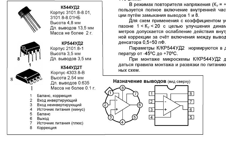

Ещё замечу. Бокарёв по старой привычке всегда пишет К544УД2 и не делает различия от КР544УД2, а это разные микросхемы, в первую очередь корпусом.

Постараюсь ответить на все вопросы:
- ИМС генератора питается через резистор подпертый стабилитроном 15в
- на ОУ (544уд2а) Uпит 24в, на шестой ноге (выход) 11в от пика до пика и 5.5в амплитуда
- на выходном каскаде 11в от пика до пика и 5.5в амплитуда.
- потенциометры установил: на уд2а между 3 и 6 ногой, и ИМС генератора регулировка амплитуды. (в результат регулировки ограничения амплитуды на выходе уд2а в районе 5.5в )
И это правильно, а я попробую попридираться.
Хорошо.
ПЛОХО. Вот проблемное место.
Хорошо.
Я предупреждал, что придираюсь и ругаюсь (в интересах дела).
Придирка - вы не пишете КР544 или К544 хотя я несколько раз намекал на это. smile_17
Придирка. Вижу ошибку.
Резистор между выв. 3 и 6 - грубейшая ощибка, поэтому НАСТОЯТЕЛЬНО ПРОШУ нарисовать кусочек схемы с номиналами - каскад на ОУ и его соединение с вых. первой микросхемы (интересует только её выход и как соединяется со входом ОУ).
Слышу "ой, ну конечно выв. 2, это и дурак поймёт".
Но оставляю просьбу нарисовать как угодно фрагмент схемы.
Перемычка 1-8 установлена при её удалении синусоида становится лохматой на амплитуду не влияет.
Лохматость, помнится, была у Шарика из Простоквашино. Думаю, здесь возбуждение. :)
Пока вижу два варианта - брак микросхемы, не та микросхема, поэтому повторяю просьбу.
Подайте на вход не 300 кГц, а несколько кГц и посмотрите амплитуду.
Или ваша ошибка, поэтому схема на бумажке должна точно соотвествовать сборке из деталек.
кр544уд2а
- ошибся конечно резистор между выв. 2 и 6
- сигнал с генератора на третью ногу.
Характеристики у к544 и кр544 которые нас интересуют одинаковы Uвых +-10в
Специально проверил печатку всё соответствует приложенной выше схеме.
Принято. Вопрос снят.
Не поверите, но всяко бывает.
Всё верно. Но теперь я имею право поглумиться и поиздеваться. smile_7
Хе-хе-хе.
Усиление ОУ в таком включении равно 1+R13/R11=3,8.
Сколь у вас там с генератора? Вольта полтора? Умножим на 3,8 и получим 5,5...6 В на пальцах.
Никакими 10...13 вольтАми не пахнет.
Замените переменный резистор ну пусть на 10 кОм и последовательно к нему 5,1...6,2 кОм.
Снова измерьте и напишите результат.
Вы наверное тоже ошибаетесь R13=50k, R11=1.8k, Kус=1+50k/1.8k=28.7
Да и если бы у меня было бы усиление 3.8 то это была бы синусоида 5..6 вольт , а у меня после 5..6 вольт она уходит в ограничения если покрутить R13.
Да, ошибся - между цифрами и буквами нет пробела.

Откинуть выход микросхемы, сделать усиление под 30, убрать перемычку 1-8, дать на вход сигнал до начала ограничения по 6 ноге, там видно будет, откуда раннее ограничение.Оно еще по току бывает.Когда нагрузка выше нормы.
Когда собрал паровоз ,включил и оно не пашет, то разбирай и двигайся от начала к концу.Генератор, опер, потом мощник. и когда опер выдал все что можно, к нему подкинуть мощник.
Перемкнуть 1-8 нужно в случае усиления опера от 1 до 20, а выше по усилению нужно размыкать, иначе скорость нарастания рухнет и полоса вместе с ней. Генерацию убираем резисторами по входу и выходу, ом по 200 .

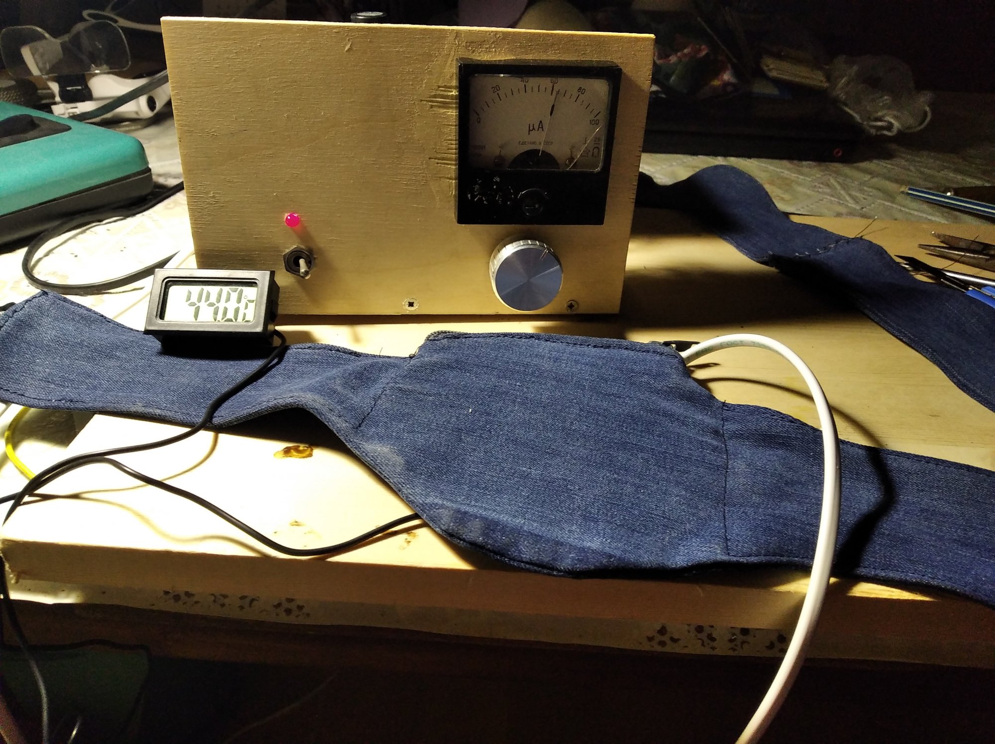

Мой вариант чудо прибора. Сделал по образу и подобию А.Б. микроамперметр показывает ток потребления в момент резонанса, катушка вшита в пояс от старых джинсов.
катушка разогревается до 50 гр. радиаторы BD 437, 438 примерно также.
- Вопрос сколько по времени держать катушку на больном месте и сколько раз в день можно проводить процедуру.
НЕТ. Не в момент резонанса, а ВСЕГДА. Он показывает общий ток потребления. Я неправ?
Опяит буду критиковать.
Дурацкие конструкции с ручкой, как у окулиста когда надо один глаз закрыть, мне не нравятся.
Круг или квадрат со скруглёнными углами лучше.
Сзади пластиковая скоба в которую продевается широкая резинка. Нет, не от трусов, а шириной 5...6 см. На её концах пришиваем липучку.
Длина такая, чтобы удобно застёгивать на пузе трудовой мозоли и греть поясницу.
Если на колене, можно эту резинку просто завязать, на подобных местах - тоже.
Держать надо долго. Хочу посмотреть как кто-то будет держать деревянную лопатку с ручкой у себя между лопатками хотя бы полчаса.
По крайней мере я так сделал, мне нравится.

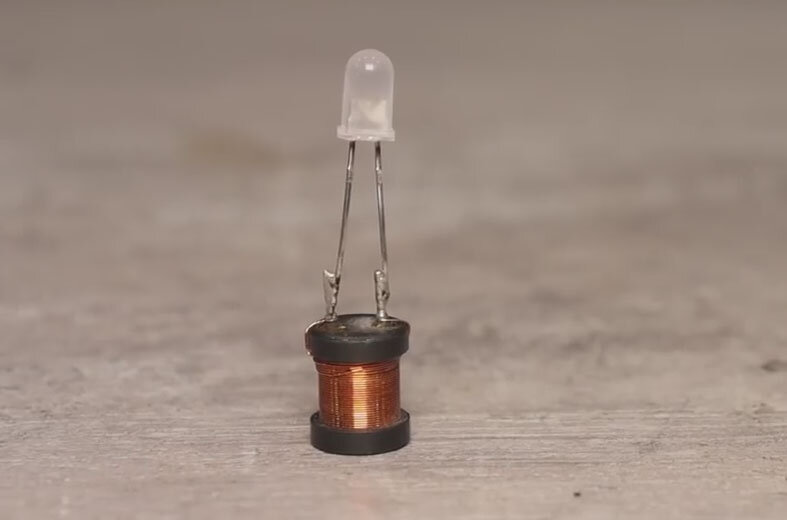

Вот такой индикатор на ферритовой "гантельке" как раз очень удобная вещь. Можно и просто на небольшом кусочке феррита намотать два - три десятка витков.
