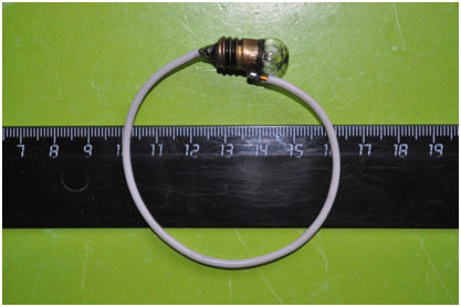

В одном своем приборе индикатор тока в катушке это резистор в 1,5 ома и лампочка ему впараллель, на 1 вольт .Днем при ярком освещении видно
НЕТ. Не в момент резонанса, а ВСЕГДА. Он показывает общий ток потребления. Я неправ?
Мне кажется что нет прав. При подключении индикаторной катушки к осциллографу. Момент резонанса на осциллографе точно совпадает с максимальным током потребления. Ток в резонансе увеличивается примерно в 4 раза. Это позволяет простым способом точно отследить момент резонанса без дополнительных приспособлений всякого рода токовых трансформаторов, индикаторных катушек.
Подтверждаю у меня всё один в один как говорит А.Б.

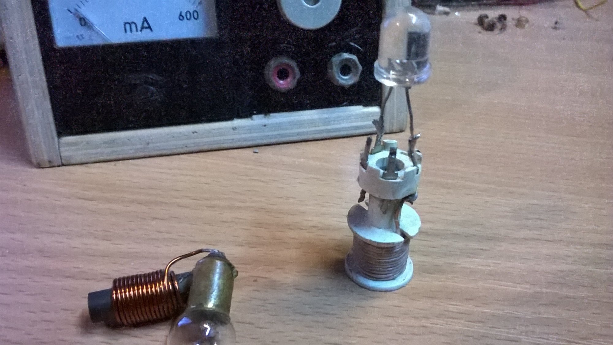

Удобнее контролировать индикаторной катушкой,
Не согласен. Я чётко вижу уровень мощности, а катушка со светодиодом (лампочкой) определяет очень и очень приблизительно.
Двойного контроля резонанса в виде амперметра и лампочки вполне достаточно
Зачем два примерных когда есть один точный?

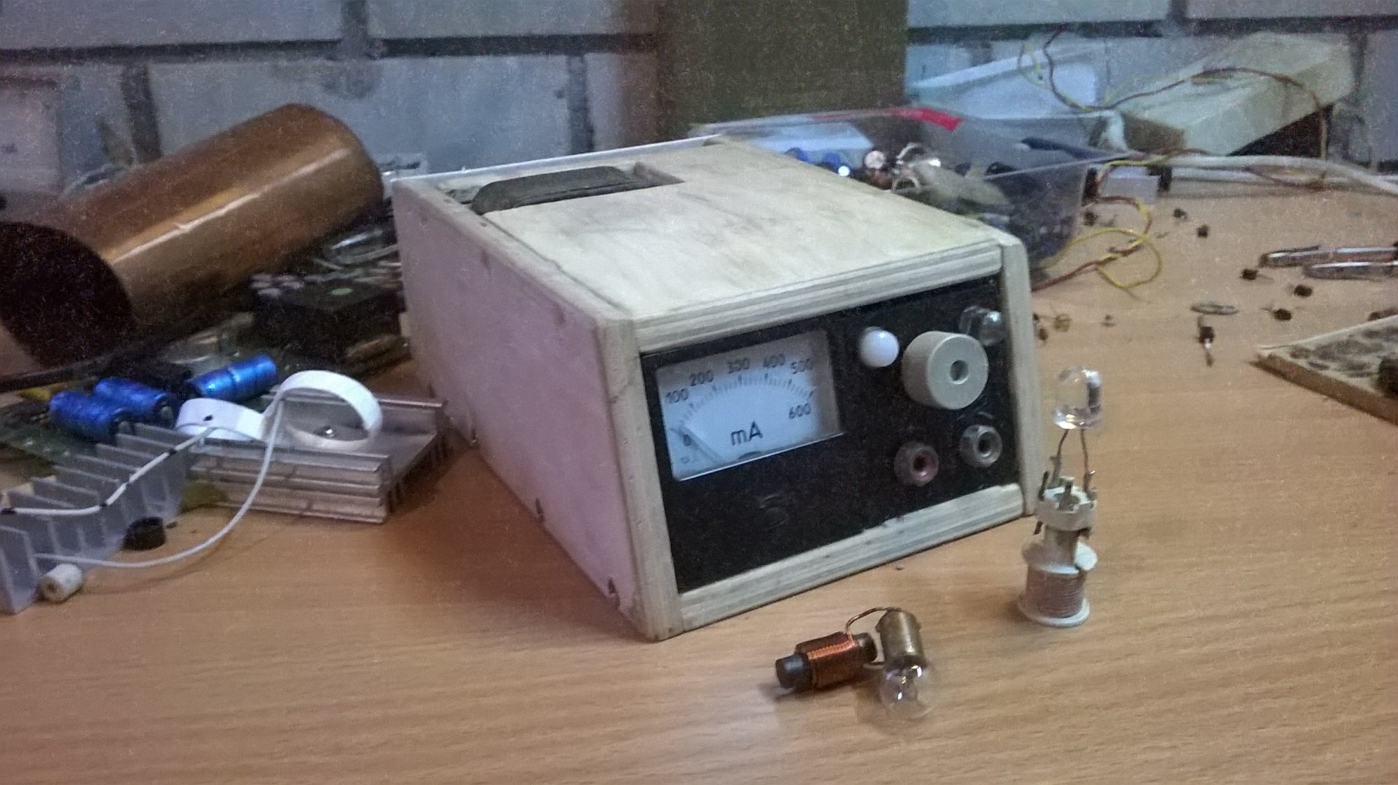

У меня другой недостаток. Я сделал подсветку светодиодом стрелочного индикатора сзади.
Днём её видно, но она не нужна, сделал и как индикатор включения. Но вот ночью, в темноте, светодиод слепит, надо уменьшить ток, но лень.
Мне кажется что нет прав. Момент резонанса на осциллографе точно совпадает с максимальным током потребления. Ток в резонансе увеличивается примерно в 4 раза. Это позволяет простым способом точно отследить момент резонанса
А я считаю, что прав. Резонанс может и совпадать, но я вижу через стрелочный индикатор именно ток через катушку, а вы - только момент резонанса и не факт что точно (хотя большая точность не нужна).
На стрелочном индикаторе ПРЯМАЯ пропорциональность, на всяких других индикаторах, особенно с лампочками - просто пропорциональность. особенно при малых токах.
Говорить о сложности токового транформатора смешно, особенно когда надо домотать два витка.
Вы не знаете какой ток в катушке, знаете только общий ток потребления прибора, а я знаю.
Поскольку калибровал стрелочный прибор по току включенному последовательно с катушкой.
Я стремлюсь к точности, если это достигается малыми усилиями.

А вот корпус из остатков, обрезков фанеры.
До этого пару штук для знакомых сделал из текстолита, соединение стенок, клеем - расплавом.
