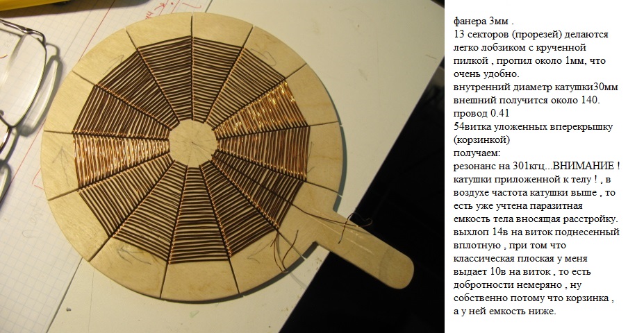

Для себя делал заметки и выжимки по теме. Вот держи катушка от мастера Пыжэ.
Технологически мотается легче и быстрее обычной по утверждениям людей у которых есть и одна и другая, катушка от мастера Пыжэ имеет выше добротность. От себя лично добавлю катушка не утратила лечебных свойств и имеет острый резонанс.
Дядя Павел делал свои приборы по моим макеткам, доводя все до роскошного вида , с чем у меня всегда напряг.Тему он периодически смотрит, еще могу ему позвонить про вашу просьбу.
Самое главное достоинство катушки Пашина, намотку можно в любое время бросить , не заботясь о фиксации проводков.

Спасибо! По фото не понял, как мотать проводник. Написано, что в фанере прорези глубиной 1мм. И видно, что прорези от края круга к его центру. Т.е прорези не насквозь и тыльная сторона фанеры без пропилов? То есть провод не обматывается вокруг сектора, а конопатиться в прорезь, типа фиксируется за счёт упругости изгиба проводника?
А проводник допустимо любой: (не) лакированный, многопроволочный/однопроволочный?

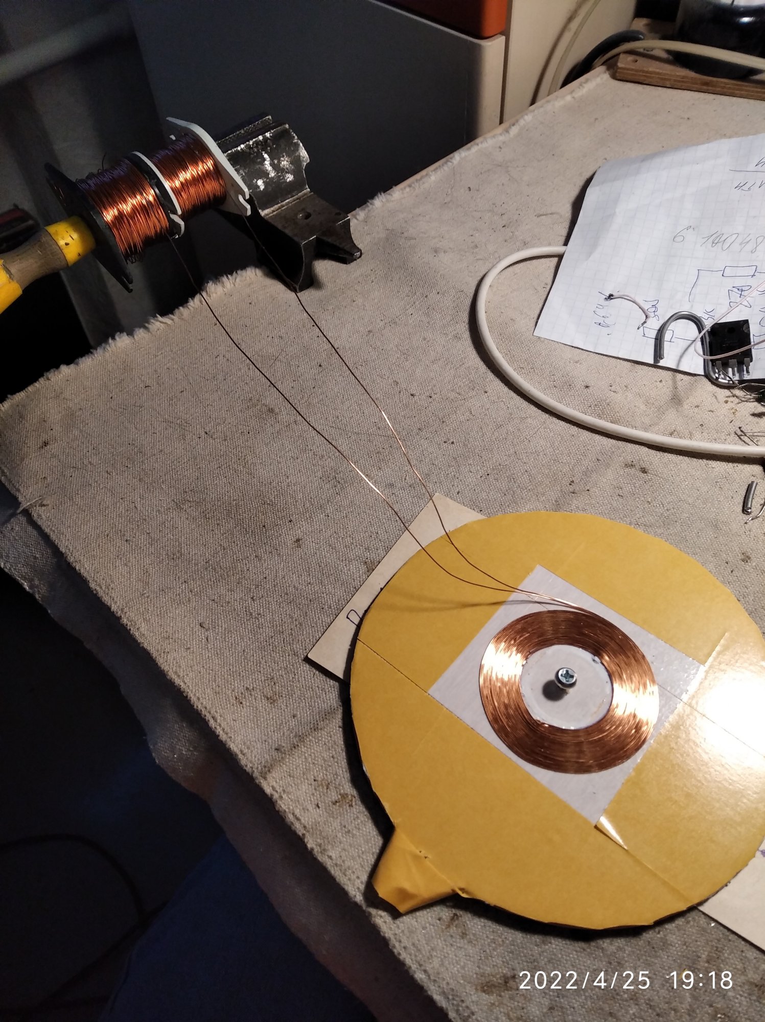

Так мотаю обычную катушку, чтоб понятнее.

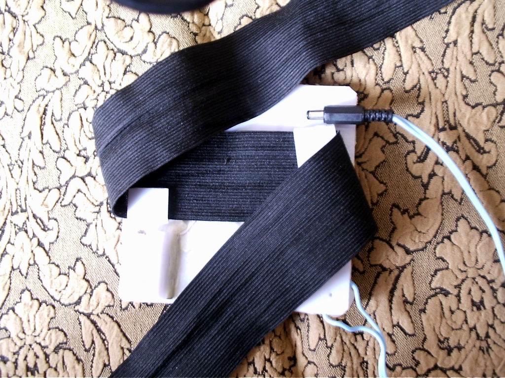

Делать надо с крепежом под широкую ленту-резинку с липучками.
Размер по длине своего пуза, чтобы обернуть вокруг груди или живота, скрепить резинку липучкой и не надо держать руками, она не свалится. Можно сидеть и, например, "работать" за компьютером, смотреть ТВ, "работать" за телефончегом. Лента не мешает.
А если надо обернуть вокруг колена, то пришить доп. липучки или просто завязать резинку узлом.
Затягивать не надо, но и чтобы болталось не надо.
Эта дурацкая ручка будет только мешаться.
Я сделал "классическую" катушку из пластика.
Есть достоинства - к телу прислоняю не занозистую деревяшку и не провод под условным напряжением, а изолированную пластину оргстекла, вернее - похожего пластика.
Э. Со мной этот фокус не пройдет.
Смотришь - всё просто, а начинаешь мотать и на середине начинается - то не липнет, то слишком липнет... к пальцам. Я хорошо помучился.
С проводом 0,3 у меня вообще не получилось. С проводом 0,5 - с трудом.
Вот с "мастерской" катушкой всё понятно - там ничего не вздыбится, клеить не надо, в любой момент остановился и передохнул. Единственно - катушка будет толще, но можно не только мотать, но и доматывать без проблем.
Так что если буду мотать новую катушку, то только с пропилами.

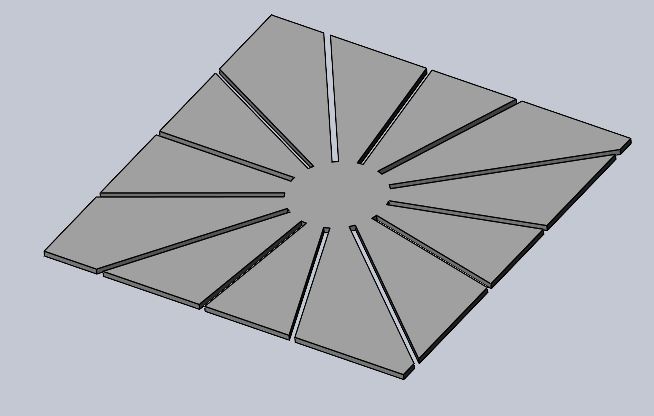

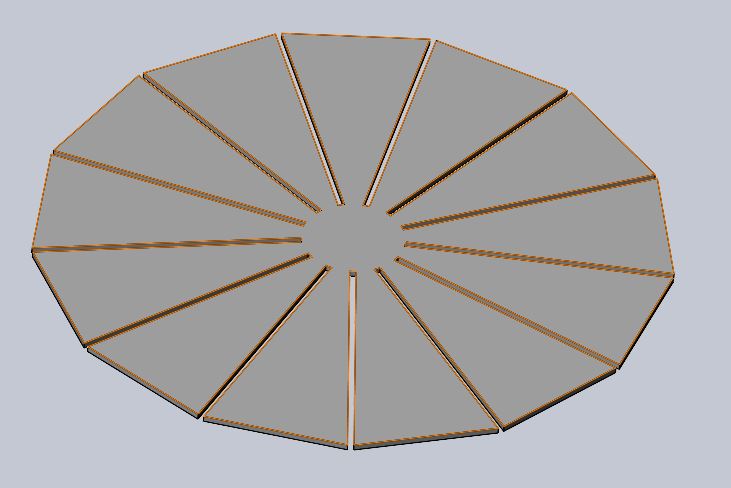

добрый день .а почему именно 13 секторов. цифра не хорошая ))
Количество секторов должно быть обязательно не четное, иначе катушку (сектора) просто разопрет то есть чем дальше от центра тем сектора всё больше и больше будут расходится в итоге все витки собьются в кучу и получится намотка в навал.

У меня сделано вот так.
Ярко белый пластик, поэтому не очень видны детали, но я просто приклеил сверху маленькую накладку, края "квадрата" закруглены, поэтому ничего не мешает, нельзя поцарапаться.
Если даже провод изломается (само собой должен быть многожил, пример - мягкий сетевой провод), то я ножом-отвёрткой сниму накладку и подпаяю новый провод к закрепленным в пластике контактам.
Этот же пластик над паяльником согнул и сделал держатель для эластичной ленты. Ленту легко вынуть.
Другую сторону не вижу смысла фотографировать, но пластик удобен тем, что его легко продезинфецировать, помыть.
Первая конструкция у меня ВСЕГДА получается с недостатками, но здесь они незначительны.
На фото показал и разъем. Это удобно - легко менять катушки, кроме того если пациент забудет о сеансе лечения и побежит (например к телефогчегу или к двери), то при правильной установке, разъем просто выскочит из гнезда, а прибор не грохнется на пол.
Делайте любое нечетное, а можете вообще мотать "классическую" катушку без прорезей - на ютупе куча роликов гда легко и просто это делается.
благодарю.я вас услышал. это конструктивная особенность
