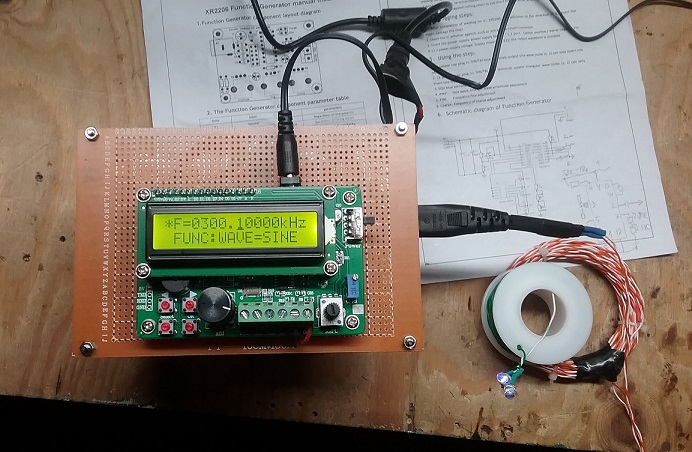

Масштаб 5 вольт на клеточку.
Запустил схему от генератора
На выходе 9.1 вольт при входных 3.92
Нагрузил на 10 омный резистор через 1мкф, питание 27вольт
Вот такой ужастик :)
причесал монтаж, сделал катушку-тор.
22' провода, включая в эту длину 3' на "хвост" от катушки до дивайса,
намотаные на оправку 2.5" дают 300 кГц резонанс. Это я удачно попал :)
Даже подгонять не пришлось.
Настройка на резонанс остренькая, 1 кгц туда-сюда уже заметно на индикаторе.
Индикатор намотал тем же проводом, что и катушку (CAT-5 разгромил)
160 витков на попавшемся под руку каркасике. На концы два светодиода встречно.
Теперь о непонятностях. Один раз катушка нагрелась. После ничего подобного, хотя индикатор исправно кажет поле с 10 сантиметров при подгонке частоты до резонанса.
Думал пожег чего, прицепил нагрузочный резистор. Амплитуда та-же, чуть за 9 вольт.
В общем в недоумении, пошто не греется.

На резонансе через провод катушки идет конский ток, почти ампер, причем, есть места с высоким током, они греют провод, это норма. Плоская катушка греется градусов до 50, грелка фактически.
Индикатор на диодах отбирает ток у катухи и вносит расстройку, его лучше в стороне держать.
ПС. Так понимаю, ручка-крутилка это перестройка частоты, а ворота рамок этой перестройки ты сам задаешь?
Да, крутилка это частота.
К примеру если ставишь на разряд килогерц, то она увеличивает-уменьшает по килогерцу. Тоесть постоянно крутишь, она постоянно вычитает или добавляет этот самый килогерц.
Оказалось удобно.
А с нагревом я не понял, толи я в какой то момент очень точно в резонанс попал, толи еще что то.
Но сейчас по максимуму индикатора катушка не греется.
Кстати чтобы точнее настроить, надо индикатор подальше отнести. Так и делал. Постепенно увеличиваю расстояние на границе начала свечения светодиода, тогда хорошо видно, прошел пик, или нет.

Сейчас катуха открыта и обдувается воздухом. Видимо поэтому нет такого нагрева. А вообще, когда настраивал свой мощный усилитель на полевиках, который ватт 30 на 8 омах выдает, для прикола нагрузил его катухой-ториком. Это было что-то. Катуха вскипела, индикатор полыхает чуть не на полметрах, палец в катушку сунул- впечатление. что в горячую воду , нагрелся внутри . Почти микроволновка.
У меня с 10 сантиметров начинает светиться диод на индикаторной катушке
Красный диод светится на меньших напряжениях и дальше виден, особенно с мутным стеклом. У красного порог свечения 1, 5 вольта. у синего 3 вольта.
Вот как раз они у меня и есть. Самые беззатейные.
Кстати регулировка сотнями герц уже на пределе разрешения индикаторной катушки. По ощущениям герц 300 туда-обратно это уже почти недостоверно, сильно тщательно ловить надо.
Прибор помогает и при уходе с резонанса, просто ток в катушке падает. Пишут про замену силы тока на время сеанса, но как-то нет уверенности,когда катуха холодная и лечение идет. НЕ ВЕРЮ!!! :confused:
резонанс вроде ловится уверенно, а катуха холодная.
Пичаль. Я выходной сигнал выставил по отсутствию ограничения.
Больше можно дать, но макушки синусоиды подрежет
Больше можно, дать, но макушки синусоиды подрежет
Дай больше сигнал, макушки подрежет, но моща вырастет, катушка все равно очистит ток до идеального синуса, сам можешь убедиться, врезать в земляной конец катушки 1 Ом и глянуть на нем форму тока .
Нам нужно на пике синусоиды получить примерно 13 вольт, тогда в катушке пойдет около ампера и она нагреется.
А самое главное- о чем уже забыто- у тебя есть прибор и он работает! Остальное дотянем до нормы.
Чер те чо. Поддал газку, с генератора 10.5, поле начинает засвечивать диод с 20 см (удвоилось), катуха холодная
Прими за реальность. И забей.
Просто интересно. В какой то момент она нагрелась.
Пока я сначала крутил генератор, выясняя частоту резонанса.
Подумалось мож я чего упалил?
Ладно, с утреца завтра тщательно повторю все сначала.
Кстати имеет значение, какой конец катушки подключен к земле?
Провода симметричные, думаю, неважно какой куда включать. Упалить схему нужно еще постараться, она не боится кз.

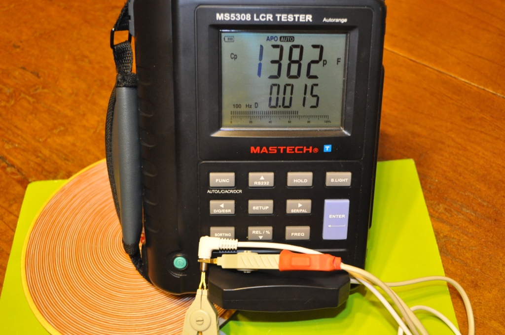

Катушка это конденсатор, т.е. концы не должны звониться, нет ли у Вас к.з., из-за которого она не греется? Ведь ток был большой, и могла пробиться изоляция.
Катушка это пара проводов, концы которых звонятся. Сказал страшную тайну. Ток через катушку идет, индикатор свидетель. Почему не греется- не хочет.
Вы своим глазам верите? По-моему Вы не разобрались как она устроена.
Опять открою страшную тайну. Катушка это не только конденсатор, но и индуктивность. и на плоской катушке емкость межобмоточная 1800 пф, а индуктивность 180 микрогенри. Резонанс 300 кгц. Что покажет тороидальная катушка- не скажу. не измерил.
