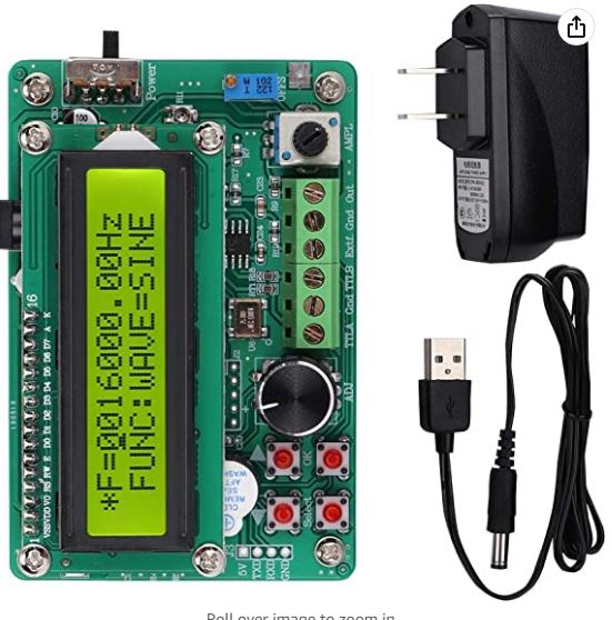

Если с деньгами не сильно жмет, вот отличный генератор, как основа для построения дивайса.
Проверено.
Tangxi FY1005S DDS Signal/Function Generator Module, with 60MHz Frequency Meter and Counter Function, 5MHZ Sine Wave Frequency. Brand: Tangxi.

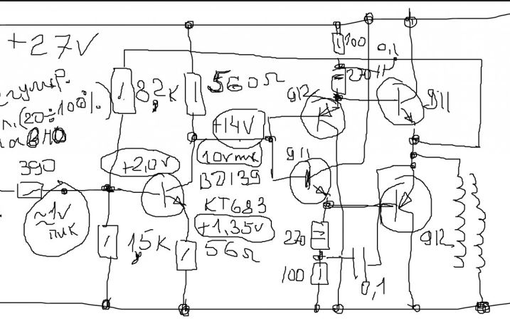

Саня, по опыту возни, с 30 вольтами питания получаем гарантию 11-13 вольт пикового значения на выходе мощника , то есть под 8 вольт эффективных , катуха плоская разогревается до 50 примерно градусов. 27-28 вольт -здоровый минимум питающего напряжения. У меня как раз были такие кирпичи от Meanwell , они по пачпорту 15-вольтные, но крутилкой догоняются до 28.
Разница выходного сигнала на резисторе и катушке в том. что катуха на резонансе видимо меньше по сопротивлению, просадка выходного напряжения заметнее , форма сигнала тоже чутка курочится. А с резистором все шоколадно. Зато нет возможности ничего упалить.

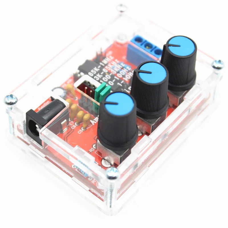

Вчера подключил плату генератора на 2206, глянул сигнал. Там все до зевоты скучно и привычно. Генерит с +6 вольт питания, на 12 вольтах у нас 3 вольта на пике синуса.С 15 вольтами 4 вольта пиковых, значит, 3 эффективных. Синус так себе ничего синус. все крутилки работают.
ничем не хуже и цена копеечная
Дядя Пыжэ , вся заковыка в том. что у Саши такая же плата выдает ахинею. А новый генератор выдает что надо.

У вас проблемы с током в катушке он у вас маленький. Для начала проверти его величину. Вам надо последовательно катушке включить резистор маленького сопротивления (1.....0,1 ом что найдете в тумбочке) и измерить при помощи осциллографам на нем ток в катушке, а заодно посмотреть форму тока. Ток должен быть не меньше 1А допускается до 800мА, при болле низких значениях катушка уже не греется или слабо еле заметно и форма тока должна быть чистая синусоида.
Саня, ток в катушке можно проверить косвенно по току потребления всей схемой.
В покое он примерно 150ма, на резисторе в 10 Ом, пусть 0,5 Ампера. На катушке - сколько? И делаем выводы.
Когда ставим резистор последовательно катушке убиваем двух зайцев смотрим форму тока и измеряем ток катушки. Это только для настройки, потом в процессе эксплуатации можно контролировать по току потребления. Я тоже на резонанс настраиваюсь по потребляемому току.

Удвоение 12 вольт даст нужные 30-32 вольта питания. Два диода или мост и пара банок.
30 ВА за глаза хватит.
Ограничение сигнала -оно не по току, а от нехватки питания, потери в выходном каскаде есть. Нужен запас по напряжению питания. А схема может и на 4 Ома работать. Если току поддать.

Саня! Еще есть одна возможность подвигать детальками, это уменьшить резисторы смещения в выходном каскаде, взять их по 100 Ом 1 ватт все. Ток покоя вырастет, ограничение может отъехать вверх, добудем тока катушке , не поднимая питания. попробуй, на ходу подпаяйся к имеющимся резюкам. Схема ранняя, позже там могли быть доработки.

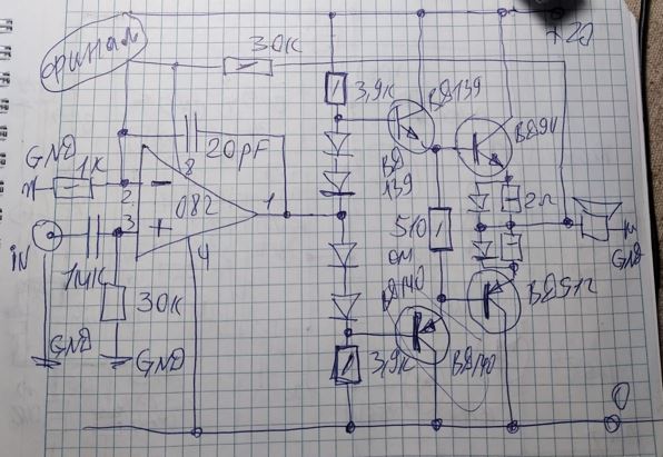

Чтобы два разА не вставать вот тут на месте надписи "финал" должна быть линия от плюса питания ко второй ноге операционника? И на выход планирую D44H11 и D45H11
Саня, конечно же, так! Скосячил малеха, не дотянул питание опера до верхней рельсы плюса.
Диоды в эмиттерах выходных триодов бери фасты, BYV 26 BYV95 , Филипс. Дешево, сердито.

Меня больше замена выходных транзисторов волнует, я там выше указал марки.
BD911/912 одного из них в стоке нету, да и с парами не особо разгонишься, нашел вроде как аналоги.

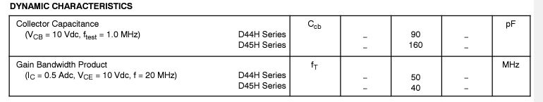

Аналоги хорошие. но не увидел в даташите предельной частоты усиления . И насторожился.

Есть простое решение, стабилизатор на паре транзисторов, схема Рода Эллиотта, погасит избыток до нормы, остаток вольт 7 самое то, что нужно транзистору стаба для работы .
Ща найду. https://sound-au.com/project217.htm
