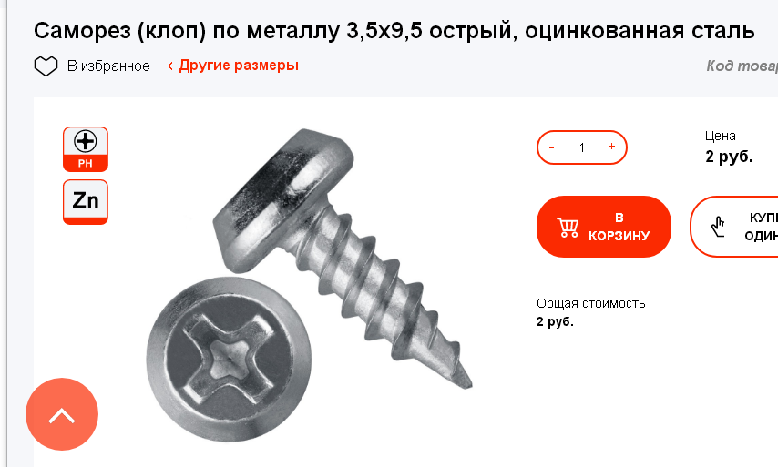

Читаю на упаковке. шуруп острозубый металл светлый , 9,5 на 3.5 мм цинк.Хвала Всевышнему, разобрались.
Клопы понадобились? Такие?

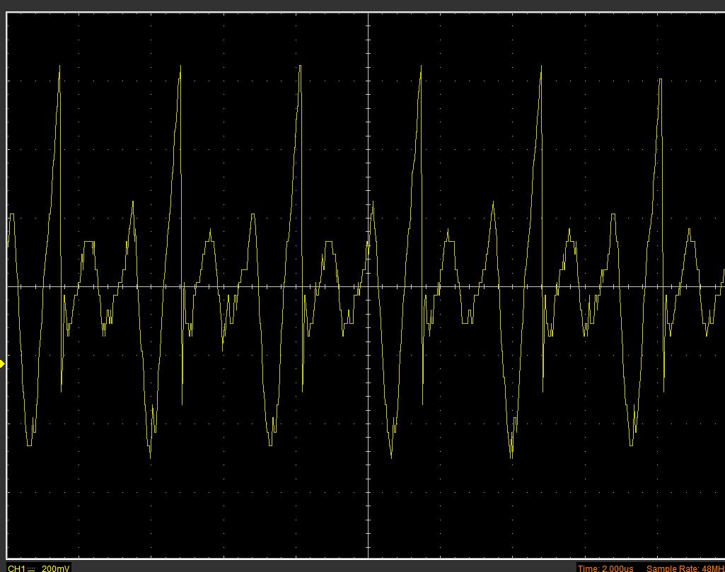

Поддал газку, радиаторы потеплели, но на резисторной нагрузке вместо катухи при этом меандр. Поле, кстати, очень даже далеко чувствуется датчиком
PS катушка потеплела тоже
навесил пол-ома в катушку
И вот что на нем.
Ну, это уже лажа, дикий перегруз усилителя. Крути кино назад, к синусу.

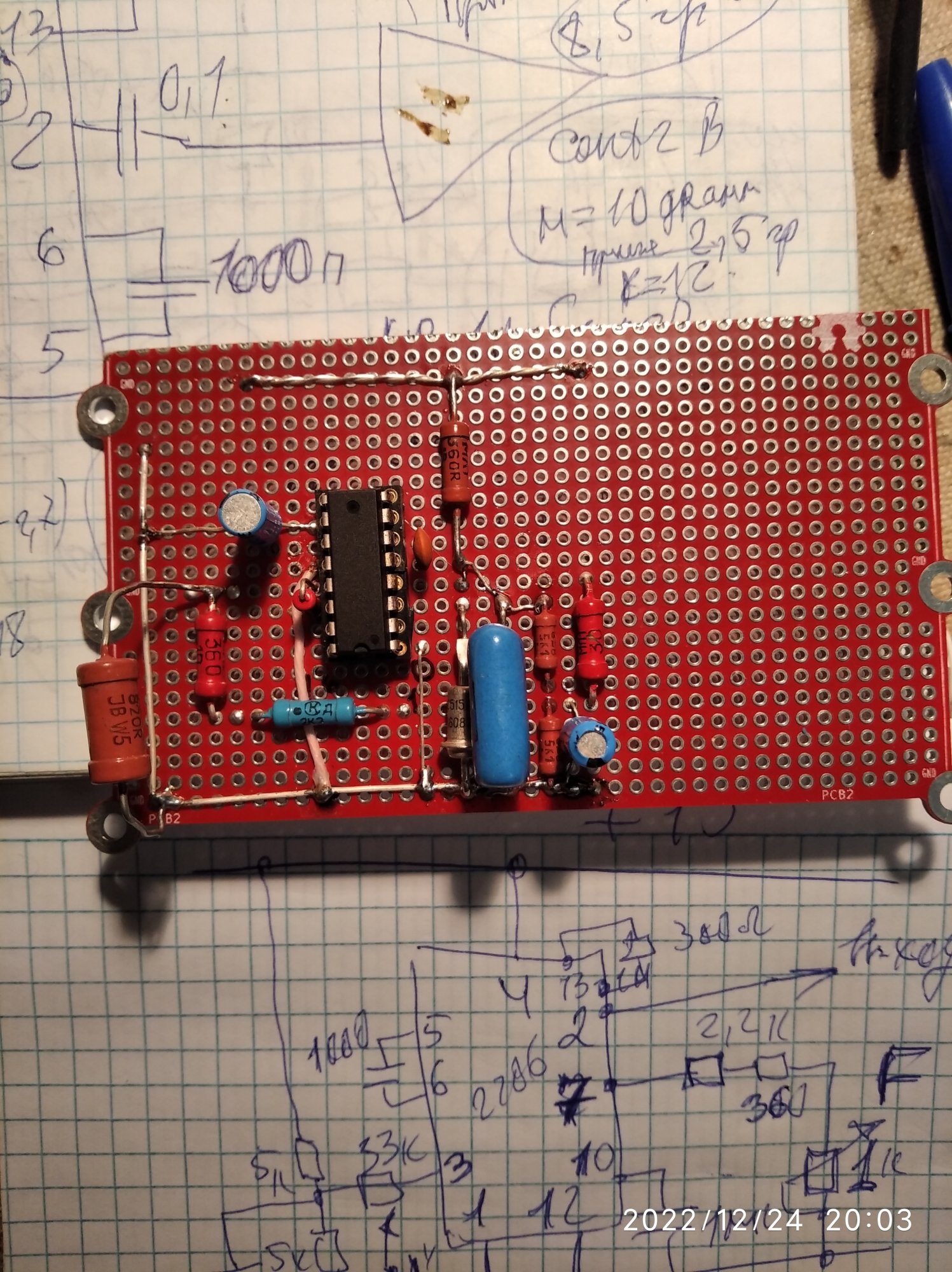

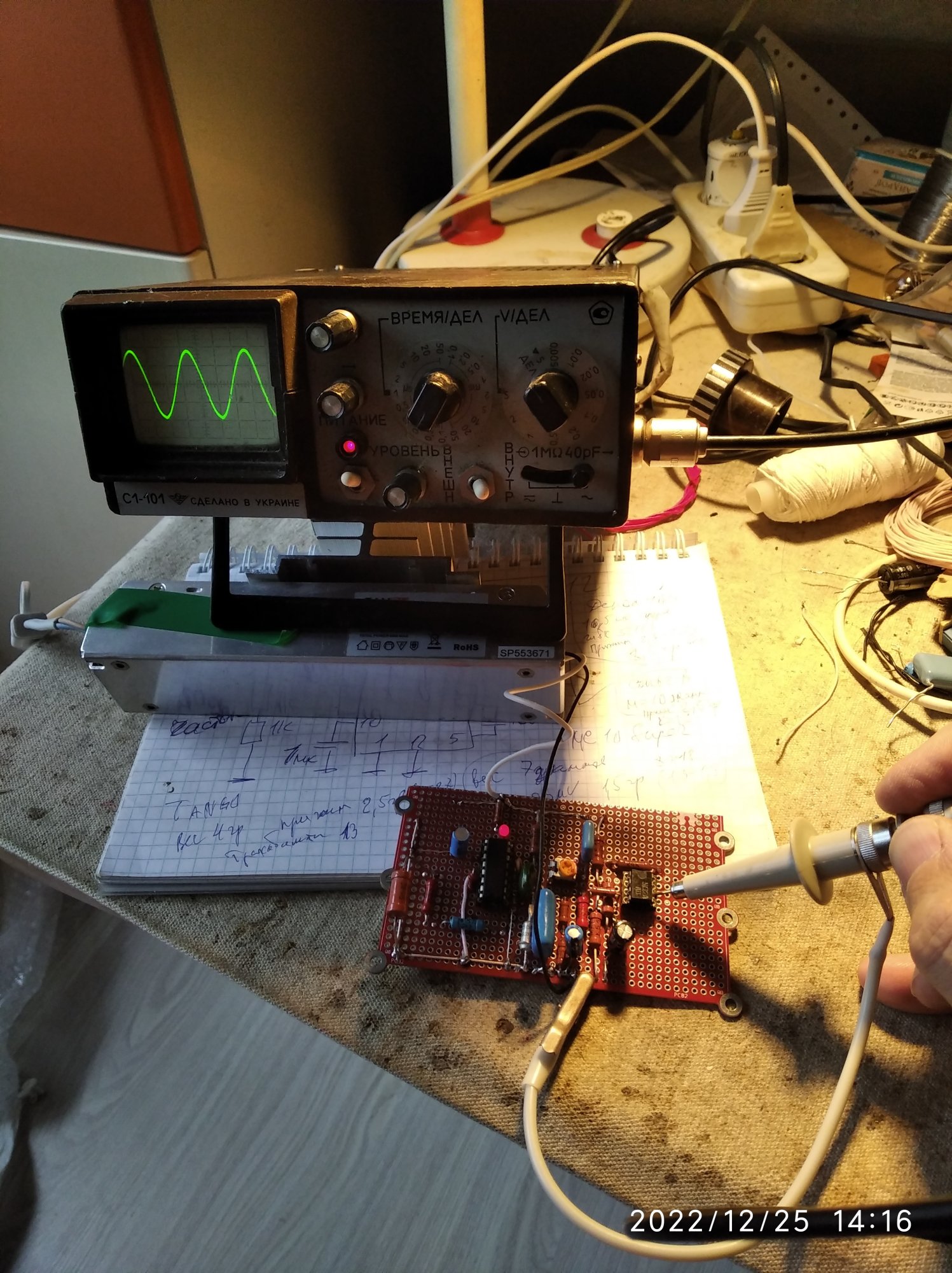

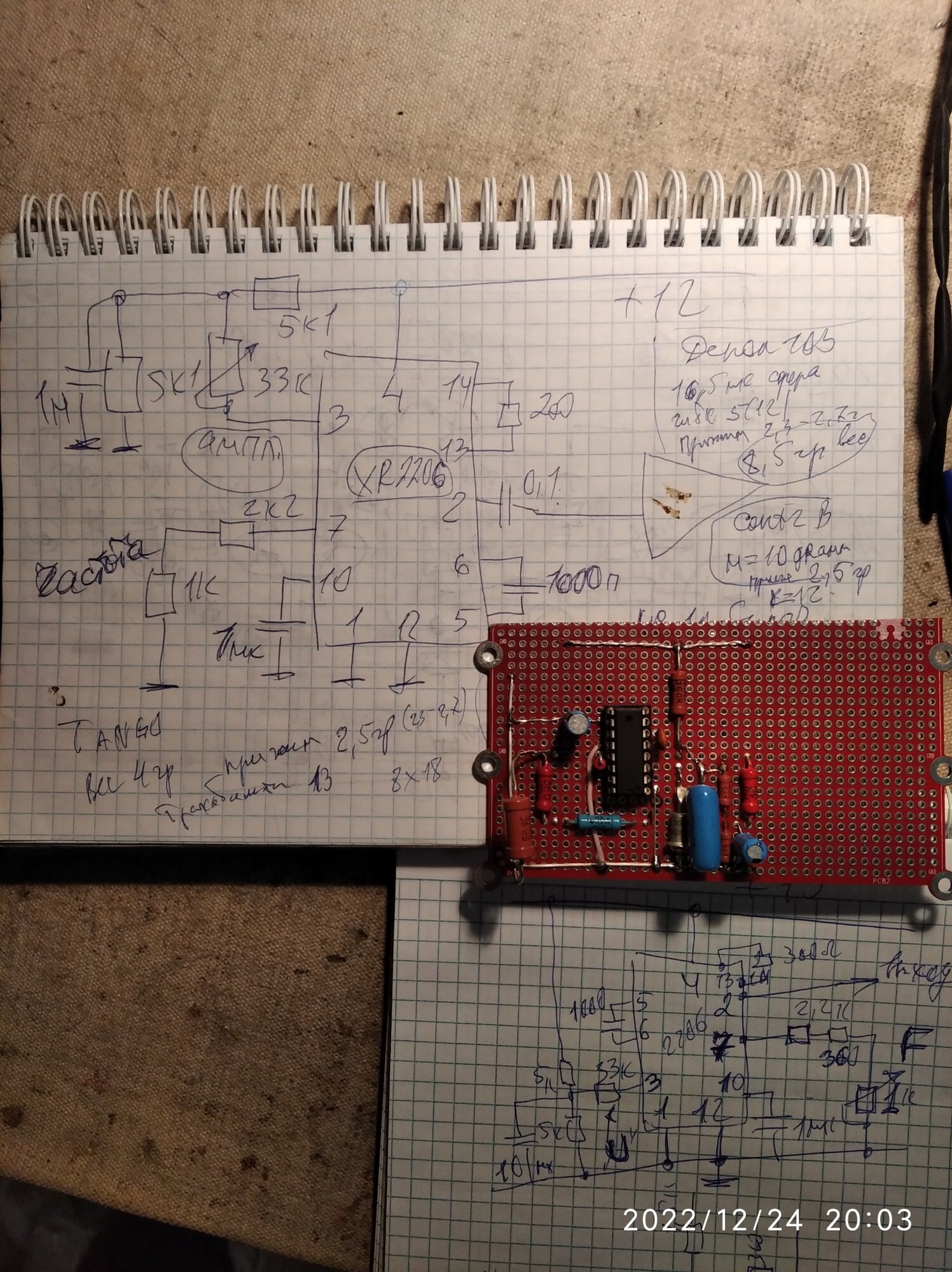

Сейчас смакетил генератор на XR2206 , уточнил обвеску, подписал необозначенные выводы на прежней схеме. Все работает сразу , питание от 15 до 30 вольт выдает синус 3 в на пике. 2 в эффективного , период 3,3 мкс. Это 300 килогерц .Завтра продолжу, будет новый выходной каскад, с малым током покоя, термостабильный. Раскачку видимо сделаю на 544уд2, проще и привычнее, чем транзисторная схема.
Плата и схемка

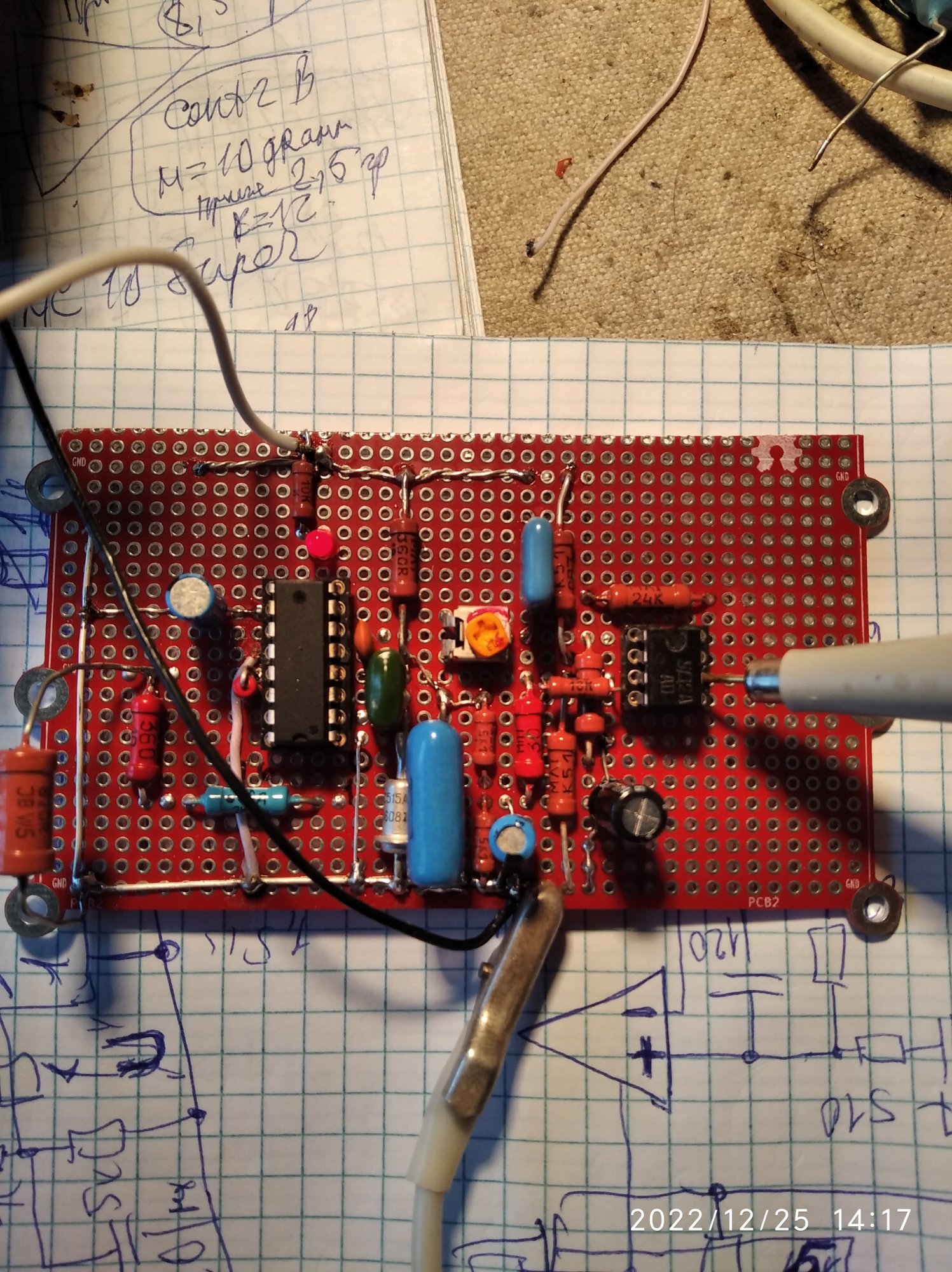

Запустился драйвер на микросхемке 544уд2а, в пластике, на пике 10 вольт, 300кгц, синус чистый. На входе 300мв пиковых. 1и 8 выводы разомкнуты. Если замкнуть, сигнал рухает амплитудой.Забыл сказать, питание от импульсника китаецкого, на 24 вольта. Этого маловато, так как будут потери в выходном каскаде. По опыту возни , нужен минимум, 28 вольт. 30-самое то.
Плата с микросхемой и сигнал на выходе опера
Осталось место для транзисторной раскачки пары выходных транзисторов D998 и B778

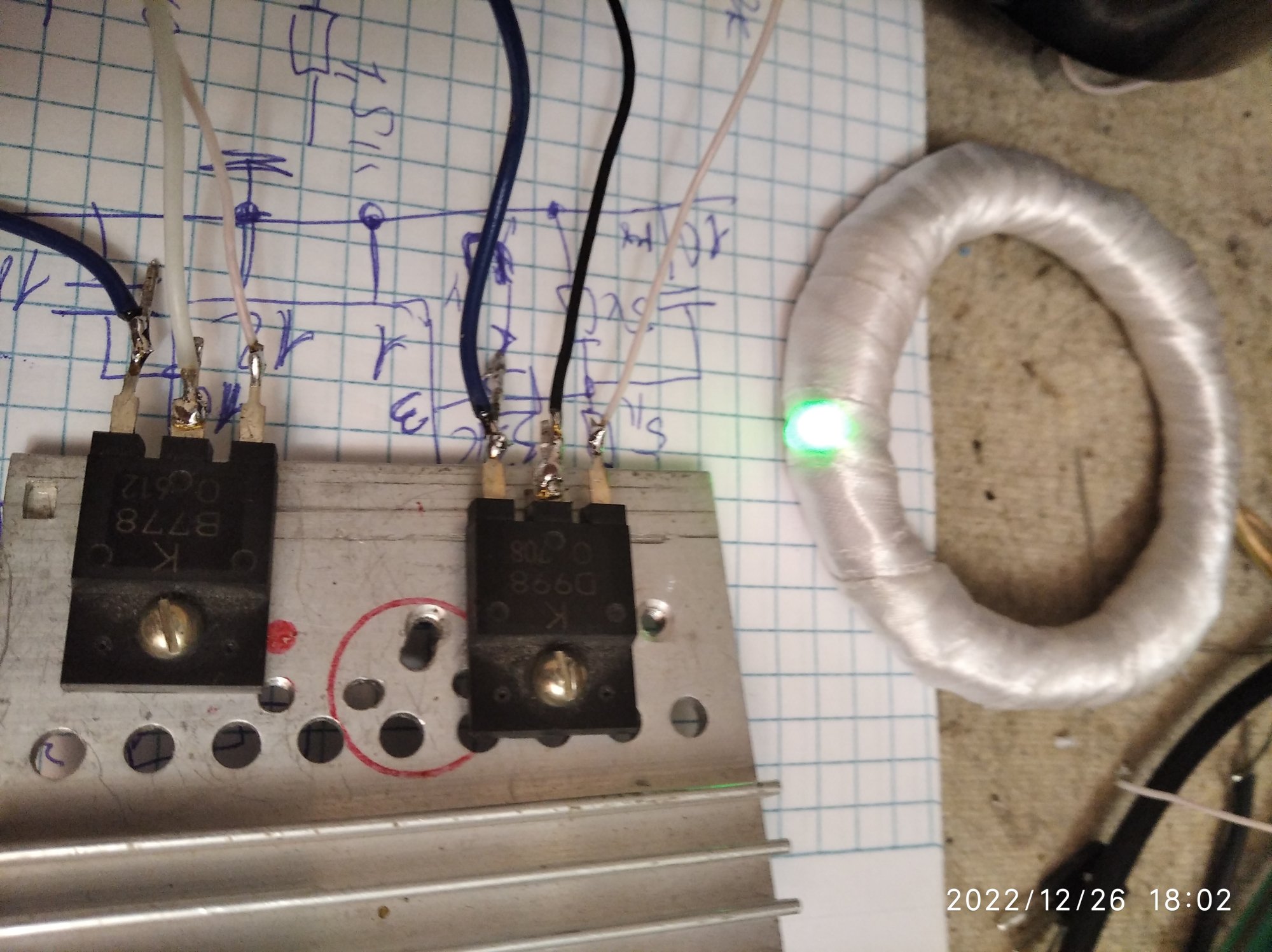

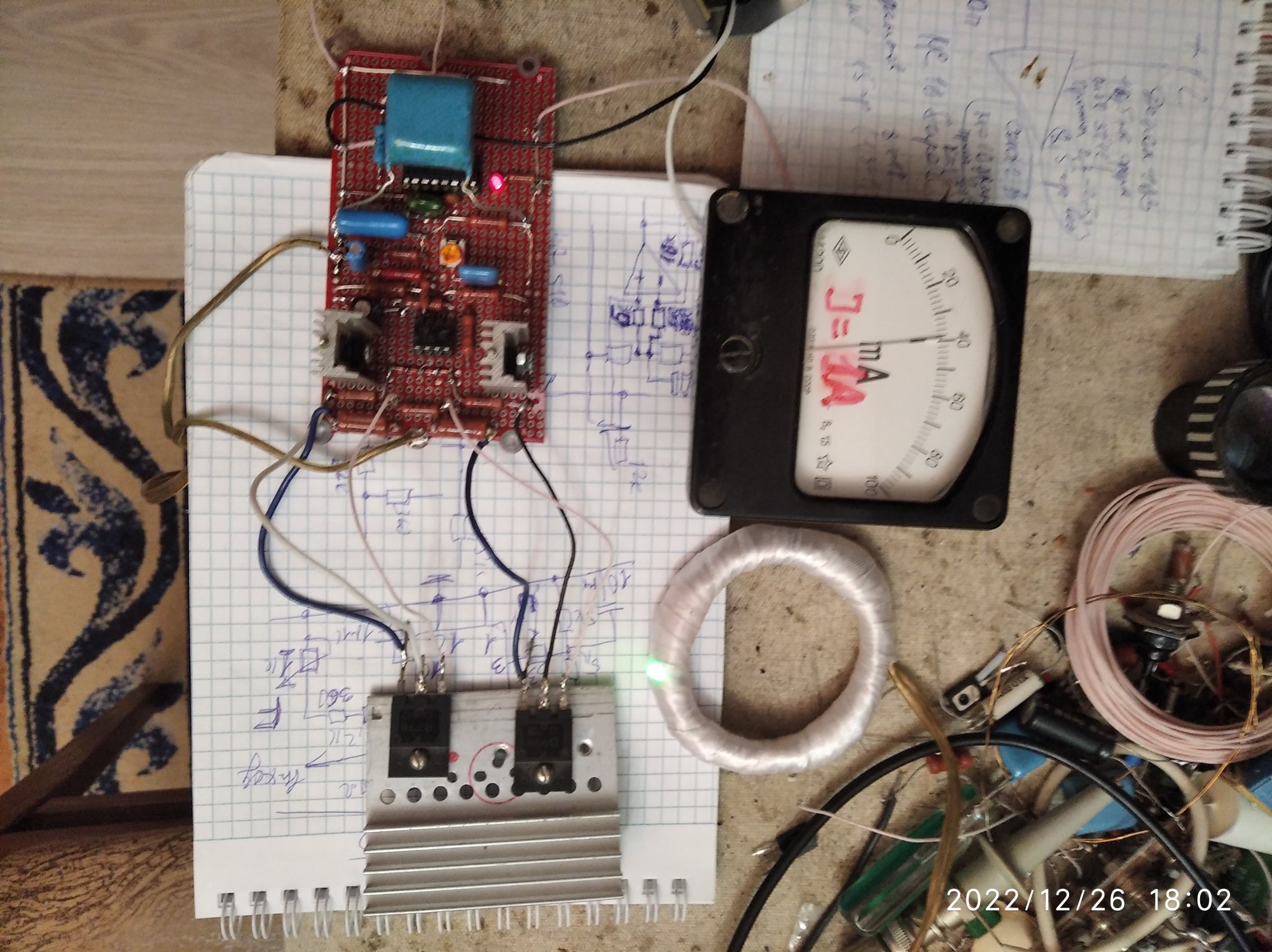

Генератор Сашина с катушкой Пашина.В катушке индикатор тока резонанса.Светится зеленым на пике резонанса. Питание 24 вольта. ток 0,4 ампера, ток покоя 100ма.
Радиатор взят первый попавшийся, он явно мал. Драйверным транзисторам он наоборот не нужен. Холодные.
Схема будет позже. сейчас нет сил уже и не вижу . Мелочевка еще та.
ПС. осталось немного, дать питание 30 вольт, глянуть потребление и уровень выходного сигнала. Ну и подстроить синус по осциллографу.

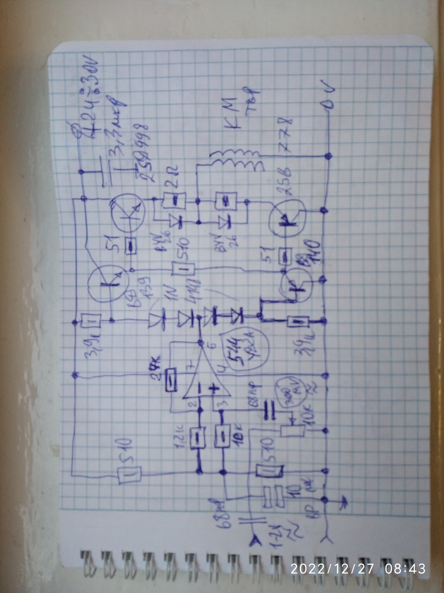

В общем, прибор работает, схемку зарисовал. утром сфоткаю. Есть возможность заметно упростить схему, организовать среднюю точку входов операционника от питания генератора, там 15 вольт, половина питания как раз. Куча деталей вылетит.
Выходной каскад по схеме Рода Эллиотта -проект 217- порадовал безотказностью и работой без сюрпризов. Спаял-включил- пашет. И транзисторы ставим любые, что есть под рукой.
Схема выходного усилителя для катушки .
В следующей доработке делителя на резисторах 510 ом не будет, точка запитывается от стабилитрона , питающего микросхему XR2206.А его берем с напряжением в половину от питания.
Напомню про выходной каскад на составных транзисторах .Взят из схемы РодаЭллиотта , проект 217, а еще раньше, в 1978 году такое решение применил Видерхольд в HI-FI усилителе. Хорошая термостабильность при отсутствии ступеньки во всем диапазоне частот, невысокий начальный ток. Простая незамороченная схема.
Данный вариант прогнал по частоте, 800килогерц на полном сигнале.Куда лучше.
Теперь про драйвер. Операционник 544уд2а , как видим, работает с разомкнутой встроенной коррекцией(выводы 1-8) , усиление выше 20 раз, микросхема работает с максимальной скоростью нарастания , коррекция не нужна. Нужное входное напряжение(примерно 300 милливольт) выставляется подстроечником на выходе генератора или самим генератором в его регулировке. Попытка обеспечить максимальный размах при невысоком усилении микросхемы ведет к обратному результату, плохим частотным свойствам и неустойчивости. Поэтому сделано именно так.
Ха! А вот и не саморез, ни разу!!! На конце самореза есть кусок сверла, вместо острого кончика. И на коробке написано: саморез. Так штаааа.....
Саша, что лучше КР544УД2А (пластик) или К544УД2Б (металл), не сравнивал? Или оба в данном применении хороши?
Михалыч, металл однозначно круче пластика. Такое впечатление, что на металл ставились отобранные кристаллы, а отбраковка шла в заливку пластиком. Сравнивал по полосе полной мощности. Металл бежал до Мегагерца, пластик валился на 600, а пластик с корявой спиной и надписью мелко -мелко кр544уд2 вместо лаконичной крупной УД2А вообще рухал раньше всех.
Нет. Там два варианта - чисто остроконечный и с расплющенным острием.
Есть саморез со сверлом, есть без. А саморез он потому, что сам себе нерезает резьбу в материале. Сверло на торце не имеет отношения к названию.

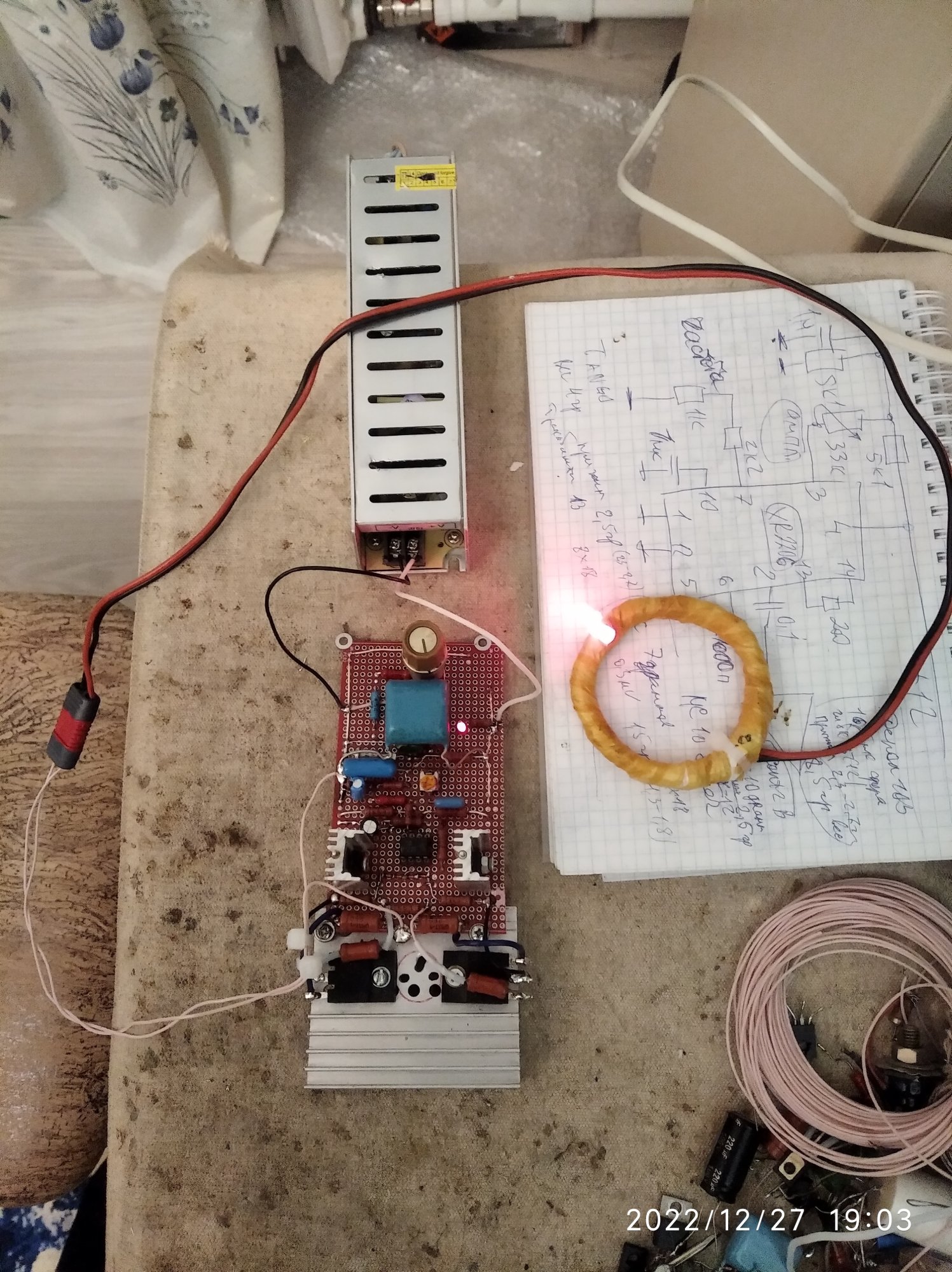

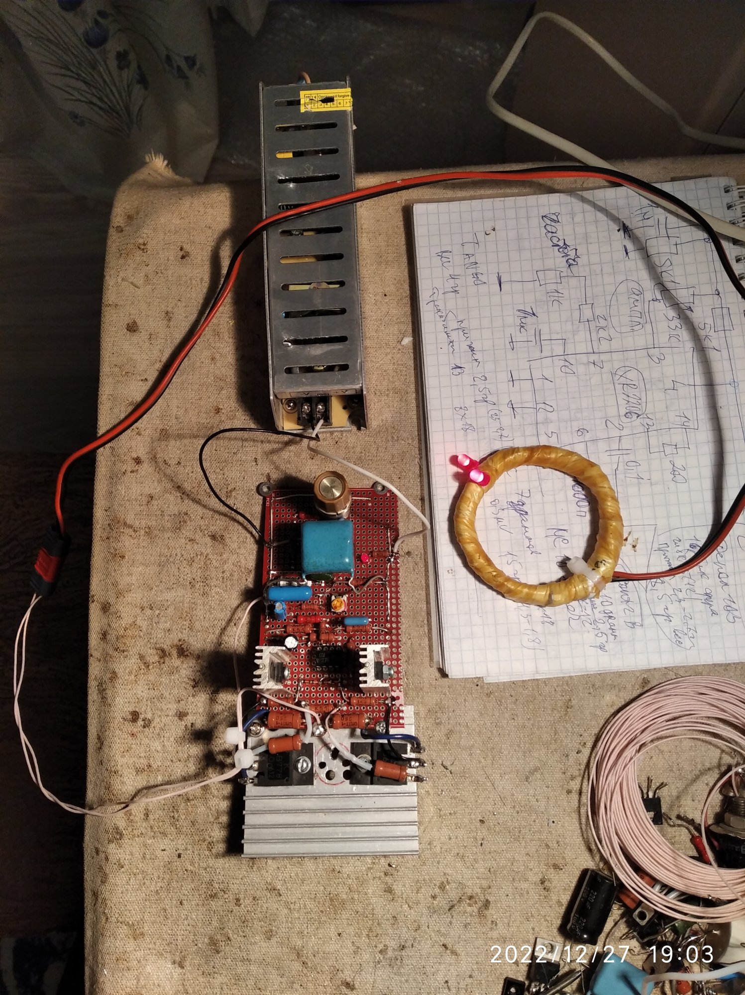

Зато прибор пашет и настроен.Фото в разном спектре освещения.Выходные транзисторы тепленькие, не кипят. Предвыходные холодные. радиаторы открутил, пригодятся еще.
Катушка -торик чуть теплая. Прикладываю к руке- под катушкой греется внутри.

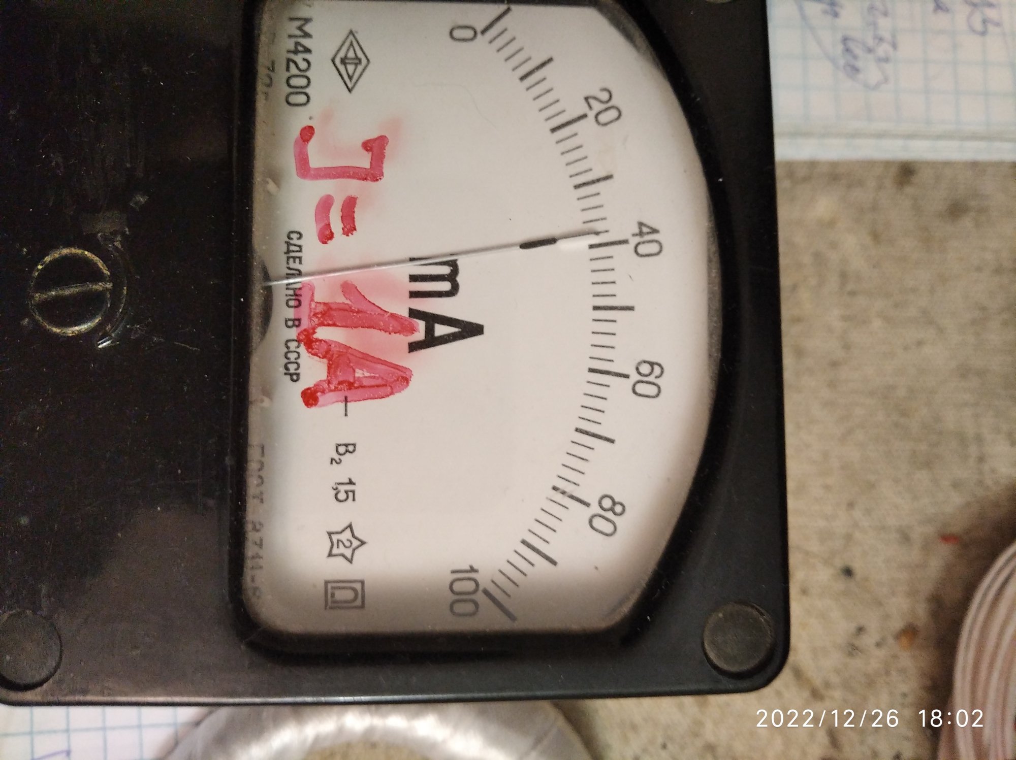

Идея Пашина живет и побеждает, один виток поверх катухи с парой встречно-параллельных диодов и индикатор резонанса готов.На форму сигнала не влияет никак.

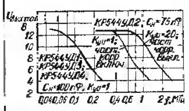

Зато в даташите на ОР-42EZ увидел те же кривульки, что и у нашего 544УД2а,
с усилением в 100 раз полоса полной мощности в 100кгц, с усилением в 10 раз -1 Мегагерц.

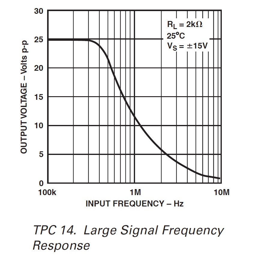

ОР 42 EZ выдал чистейший синус с усилением в 20 раз, с пиковым 10 вольт на 500 кгц, выше 500 спад усиления, на 800кгц меандр выродился в пилу. Синус остался синусом.
Крутой опер. Круче Крутого Уокера.
Ну так тому и быть. Дороговат, но спина говорит, что это пофиг.
Щас глянем что попроще. AD711
711-й впритык работает, добегает до 300кгц с пиковым 11 вольт, усилением 10 . дальше плавный спад усиления, на 500кгц меандр уже пилит.
Чуть прижать усиление, до 5 раз примерно и проблем не будет точно.

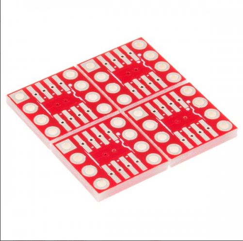

AD711JR у меня есть, но их в панельку не вставить, ибо SOIC. Зато LSFR без завала у них как раз 300 КГц.

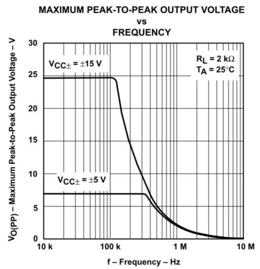

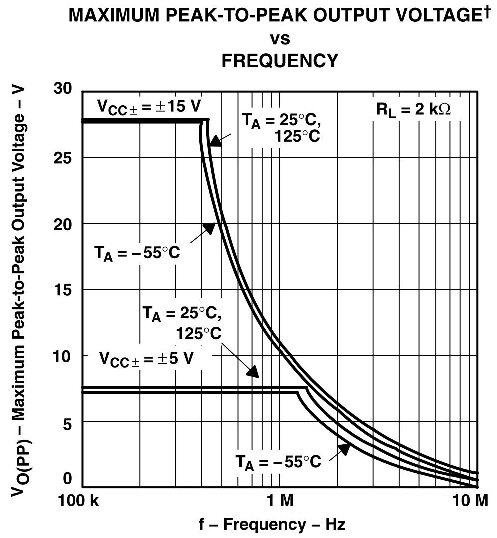

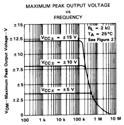

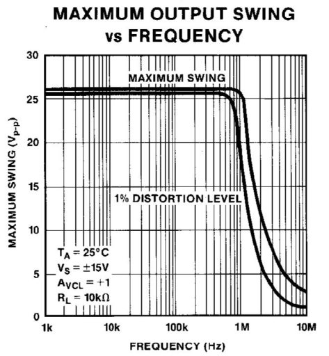

TL071, TL082 на 300кГц максимум могут выдать только +/-5В (10В пик-пик) амплитудного напряжения
TL052 и TL288 тоже самое - до 10В амплитуды пик-пик
TLE2071 написано в даташите увеличенный в 2 раза по частоте и в 3 раза по скорости нарастания TL071.
Полный размах до 400 кГц - пойдет
OP-42 самый широкополосный из данных, полный размах 600-700 кГц с искажениями до 1%
Ага, вот как называется то, что мне нужно, аутпут свинг.
Сегодня хотел спаять макет УНЧ на опере и паре латералов и сравнить возможности его на нашем опере 544уд2 и на OP-42EZ. Хотеть- одно, а преодолеть диванное тяготение-другое.

КР544УД2 с замкнутой коррекцией тянет до 400 кГц полную амплитуду, с разомкнутой коррекцией и усилением 20 тянет до 600 кГц
