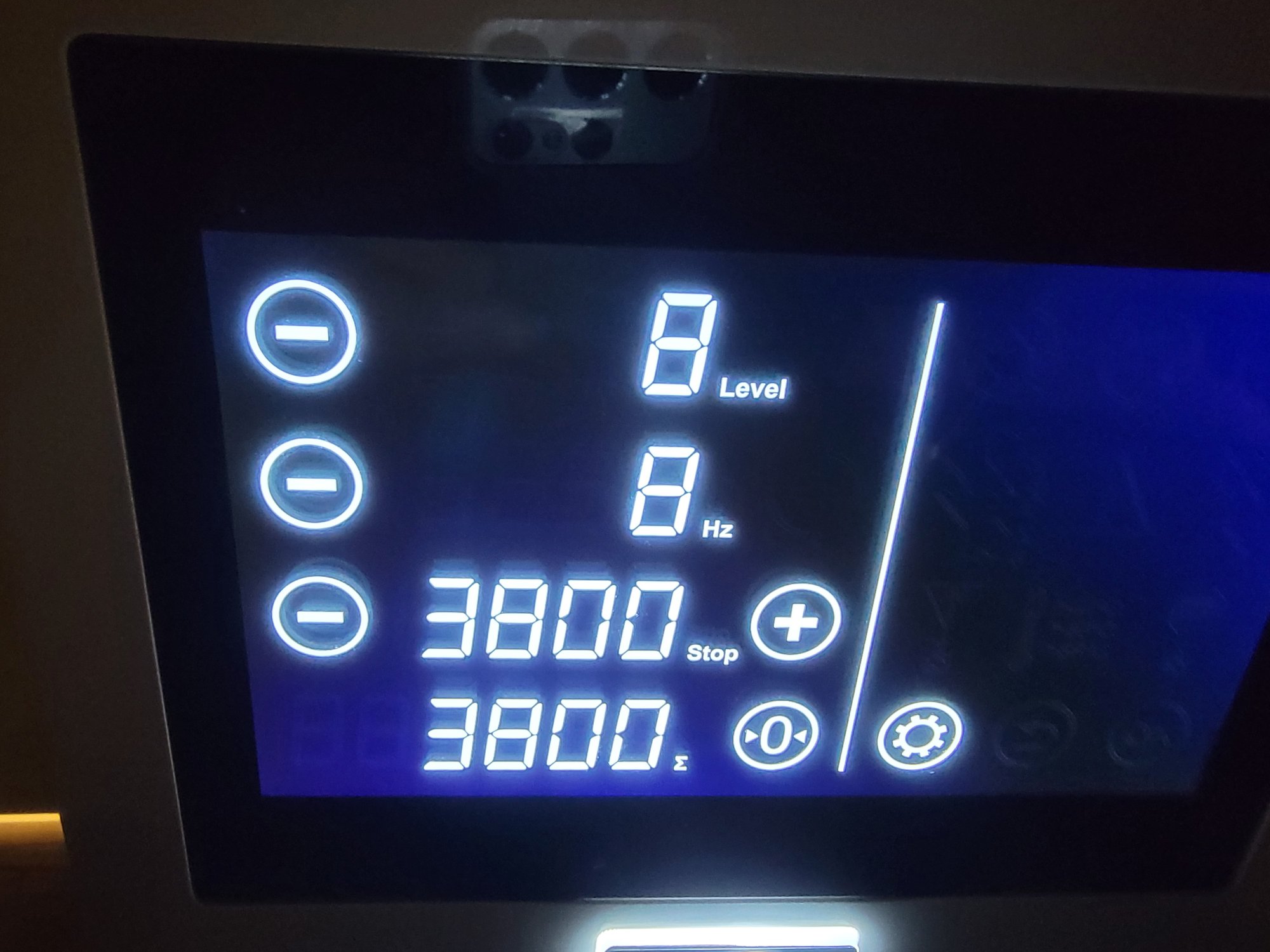

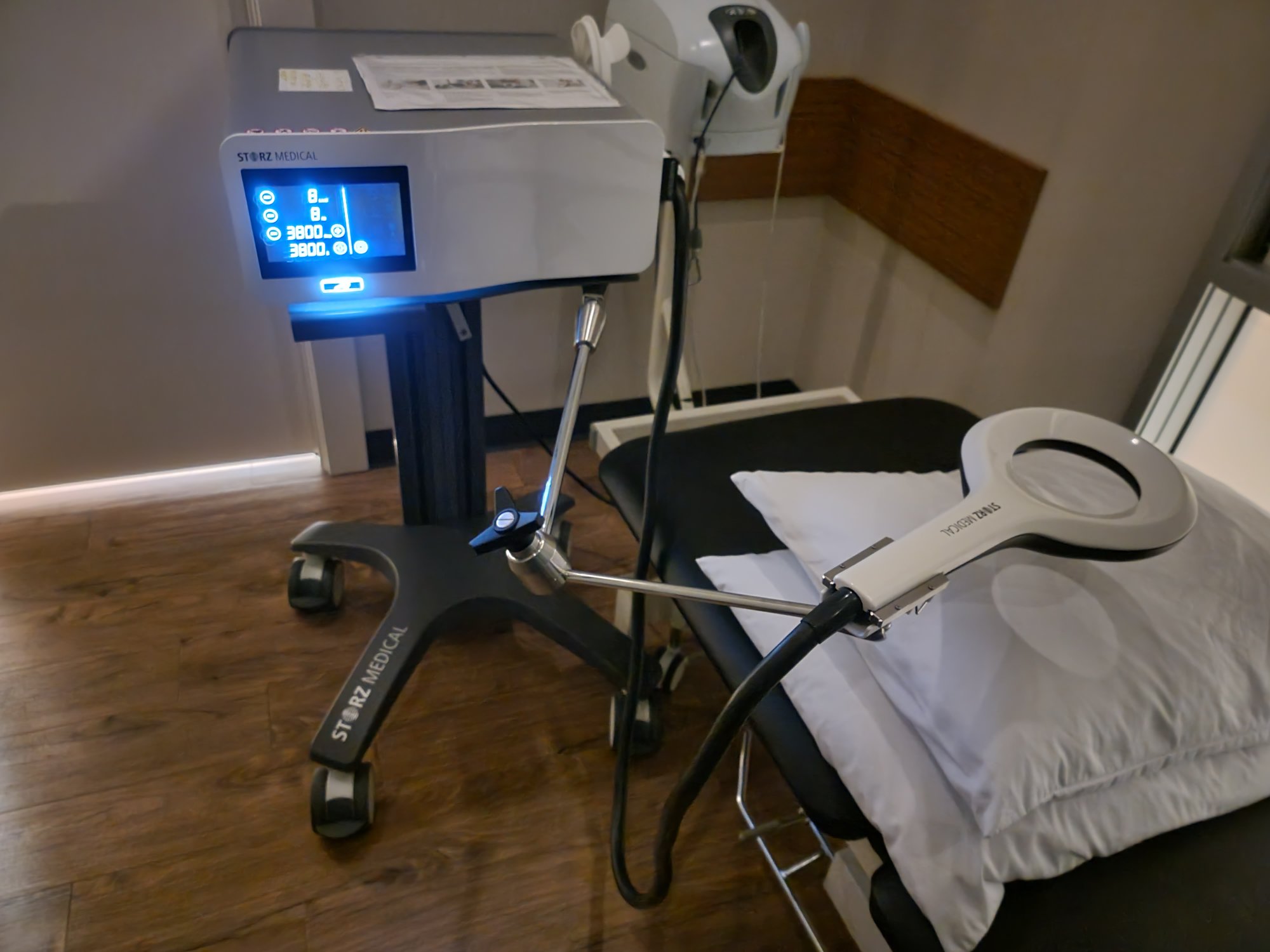

вопрос к клубу:
есть такая контора

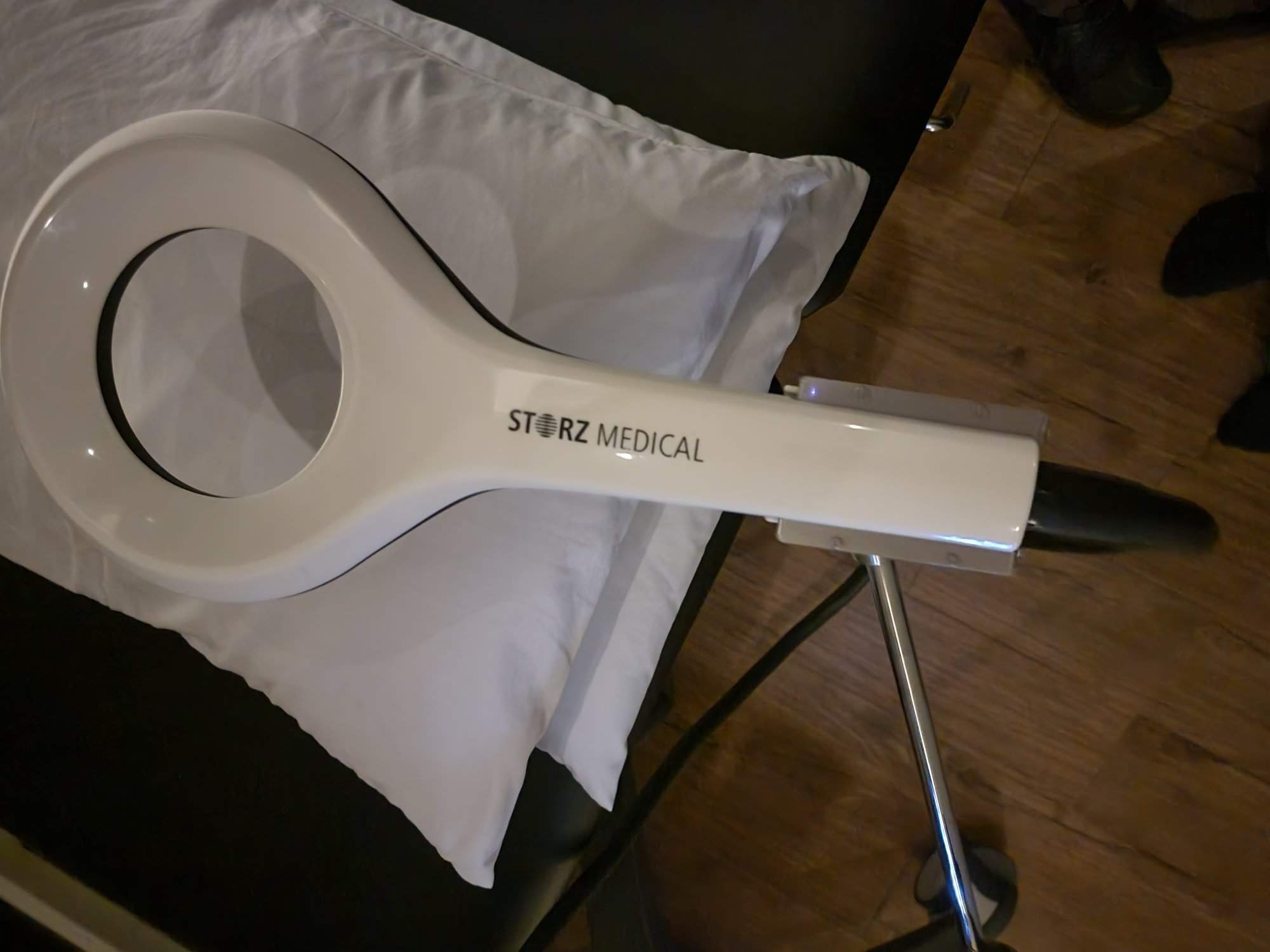

Ну прям один в один те самые катушки, и частоту декларируют от 100 до 300 кГц
А вот как оно выглядит реально
на последней картинке на дисплее 8 Гц значится.
Что бы это могло быть?
за что хотят, за дивайс?
Думаю там цены не сложить без калькулятора.
Меня интересовало, что за 8 Гц.
Технишен не знает, врач тоже. Что не удивительно.
Они используют по установленной методике.
Скорее всго да так как катушка на 8гц будет нехилого размера.где то читал про эти приборы.там основная 40 мгц (или как вариант около 28) модулируется нужными частотами.вч дает режим увч а огибающая трясет клетки ..по типу подмагничивания у магнитофона
похоже так оно и есть.
Попробую выдавить с дохтура, что он знает, или в контору производитель напишу.
Технических подробностей точно не дадут, но общее бла-бла-бла с некоторыми уточнениями - запросто.

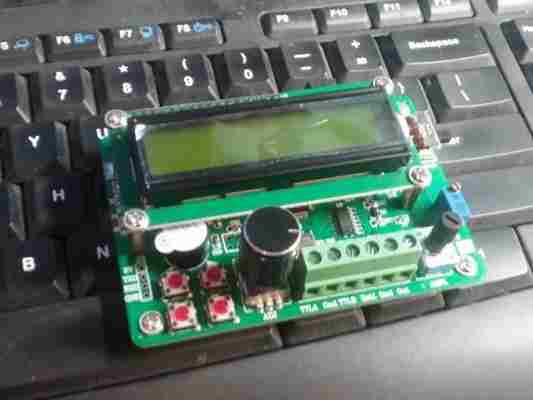

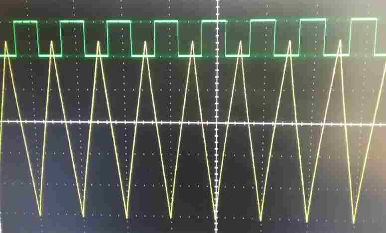

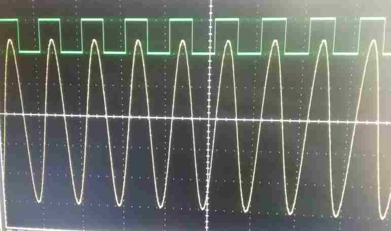

Пришел генератор, включил чтобы убедиться, что работоспособен

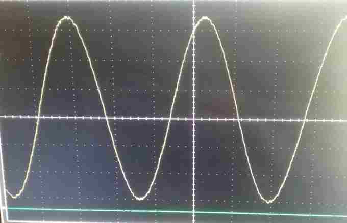

Синус. Зеленым калибровочное 1кГц 2 Вольта
Треугольник

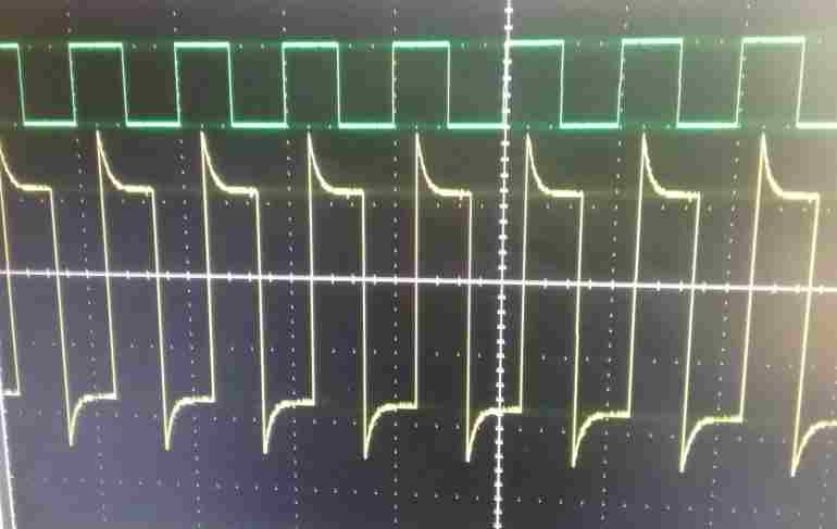

Меандр подкачал, или я что-то не так делал. Делитель был 1:10
В общем надо смотреть, но навскидку погано

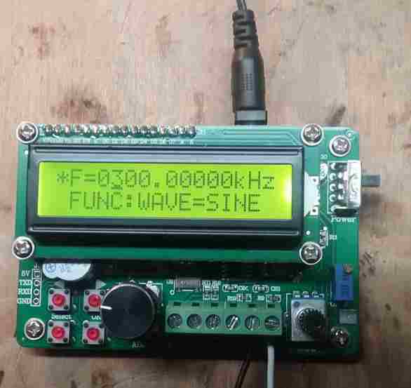

Заветные 300 кГц полная амплитуда 12.4 вольта
Дивайс интересно устанавливается. Поразрядно.
Тоесть можно каждую цифру персонально редактировать.
Левая крутька для установки цифр, правая без ручки - амплитуда.
Блок питания импульсный к сети, довольно маленький.

12, 4 вольта ты считал от макушки до пяток, что неправильно. По правде считается от средней линии до макушки синусоиды, значение умножается на 0,71. Получаем эффективное значение напряжения. 6, 2 в да на 0,7= 4, 5 вольта Нам надо 10 . Отсюда мораль. Без доп каскада с усилением под 2 раза не обойтись.
Меандр бывает проблемой для недорогих usb-скопов. Из-за упрощённых или ненастроенных цепей входных аттенюаторов (но на плате могут быть подстроечники), несовершенной схемы аналогового усилителя перед АЦП и т.д. Следствием всего этого может быть невозможность адекватного отображения меандра на разных амплитудах и частотах. Ну и сам делитель, если он внешний на кабеле или щупе, требует подстройки собственного конденсатора.
Шаман :)
И скоп дешевый, и нос конденсатору на щупах не крутил.
Меня смутило, что синус приемлимый и треугольник.
А меандр по сравнению с калибровочным внутренним - полный абзац. Явно я где то накосячил...

Крути нос на щупе, винтик есть подстроечный. Меандру получшеет. Иначе щуп будет врать на верхнем крае диапазона.

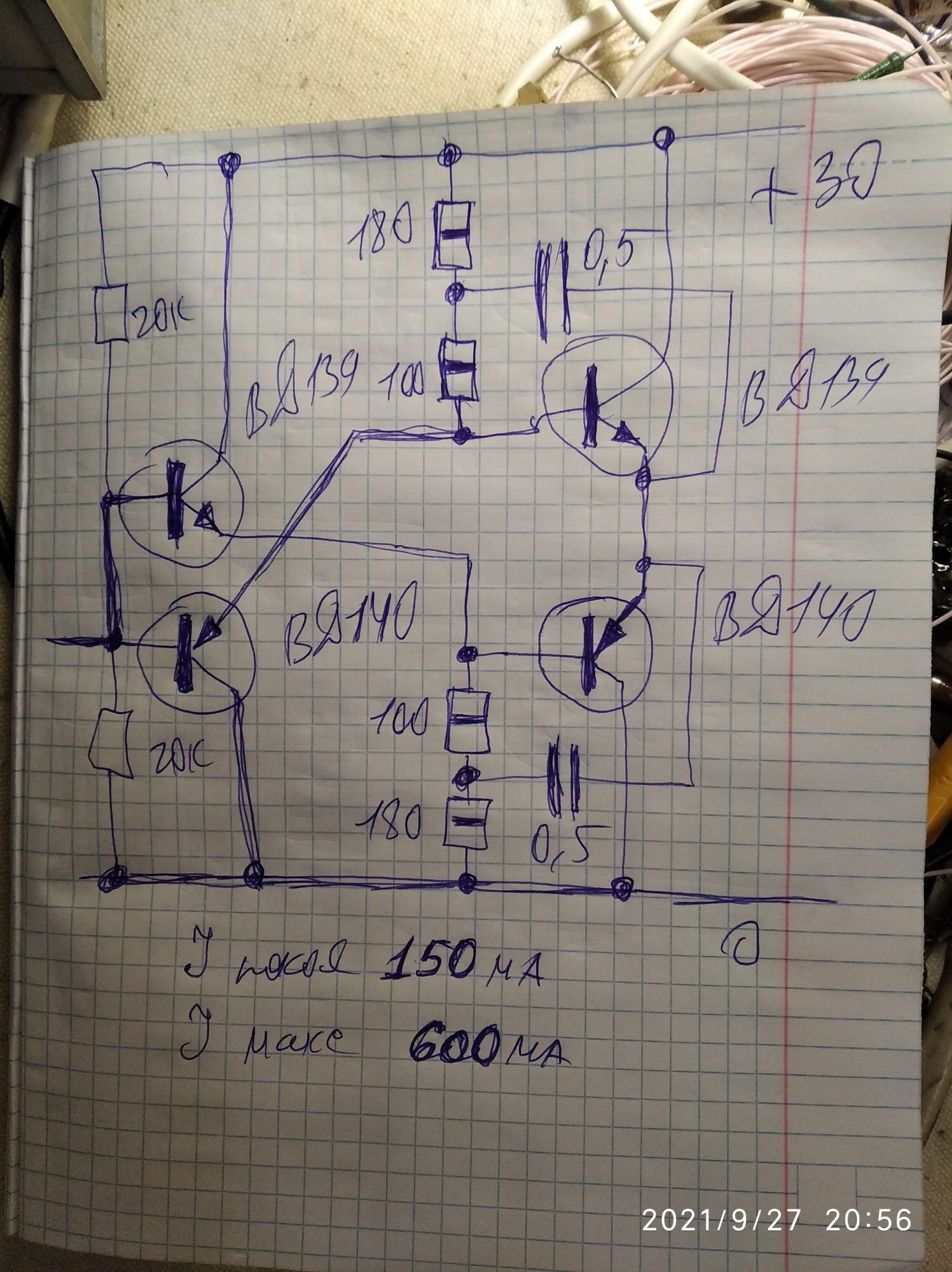

Агеевский вариант по Вашей схеме на BD139-140
Делал на выше указанных транзисторах купленных в чипе работает на 5 балов.
если вам нужен действующий аппарат, а не "искусство схемотехники и эквилибристики"
Поддержу выше указанное изречение.
Вот рабочая схема от автора чтобы вам не пересматривать всю тему
Делайте Агеевский, если вам нужен действующий аппарат, а не "искусство схемотехники и эквилибристики" - дёшево, нажёжно и практично.
Да, дёшево и сердито. Тразисторов достаточно обычных и дешёвых.
думаю, подлинные "латералы" сюда ставить можно только если их девать некуда. Можно и дверные ручки делать из золота, если его девать некуда.

Второй способ даже лучше. Соберите выходной качкад Агеева по схеме в #980 как положено - с питанием и радиатором, установите нужный ток и пусть он постоит часток, погреется.
Другие каскады не нужны. Потом вы его пересоберёте на рабочей плате. Если час-другой спокойно простоит, уже хорошо.
А какое требование по усилению h21 транзисторов в схеме из поста №980?Какой разброс допустим?
Думаю, не критично. Понятно, что мусор с h21 порядка 20 лучше в урну, но тут даже подбор особо не нужен - не Hi-Fi усилитель будет.
Конечно, если нетрудно, то лучше и h21 побольше и пары посогласованнее.
Желательно только убедиться, что ограничение при сигнале примерно симметричное и ток примерно как на схеме. Высокая точность не нужна.
