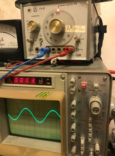

111й был у нас, он до Мегагерца тянет. 112-й до 10 Мгц.
Обидно стало за Г3-111, "тянет" он до 2 МГц. На осцилле развертка 0,1 мкс деление,
1/0,5 мкс= 2 МГц

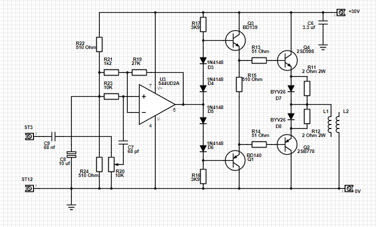

Сань, лови.
Если где нахомутал или что добавить надо, маякни, переделаю.
Поправил, и заменил ту, что была до этого.

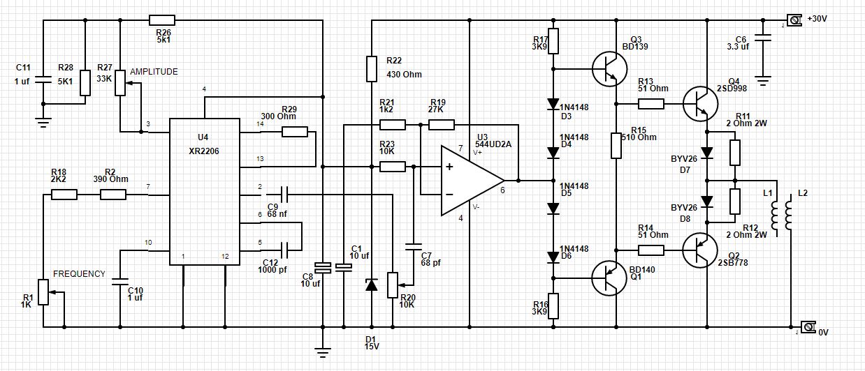

зенер крутани минусом вверх. А еще предложи народу питание +30, взятое от переменки 12 вольт. Там просто и работает. С тем же успехом выпрямляем мостом 4 накальные обмотки по 6, 3 в от любого накальничка ТН.
R21 через ёмкость на землю.
Поправил. Только с R21 не понял, где урезать, и что ушить :)

Понял, о чем Саша Резвой поведал. Он советует оторвать левый вывод R21 от средней точки питания и через емкость скажем 0,1мкф притянуть к общей земле. так будет более устойчиво по постоянке для микросхемы. А мне - так лишняя деталь, жаба душит.
Просто, как-то сделал именно так, все работает без проблем и оставил насовсем.
R21 Оторвать от R22 и через отдельную ёмкость 10мкФ на землю. Можно сразу этого не делать, оставить как есть. Просто было в производстве несколько раз - возникал непонятный субнизкочастотный дрейф - приходилось отрывать инверсный вход от постоянки. Зависит от опера но 544УД этим не страдают. Если что-то будет не так - знаешь что сделать.
Саша, 10МКФ это запредельно, частота-300 килогерц. Там 1000 пик хватит.
Совет хороший, пригодится. Спасибо! Сам понимаю, что в таком включении сдвиг на входе усиливается в К раз , усиление по постоянке такое же что и по переменке. А в твоем решении К =1 .Сдвиг мизер.
Да, 1000 пик достаточно будет. Вообще любой, что под руку попадётся.
А я и ставлю те. которых больше в тумбочке.

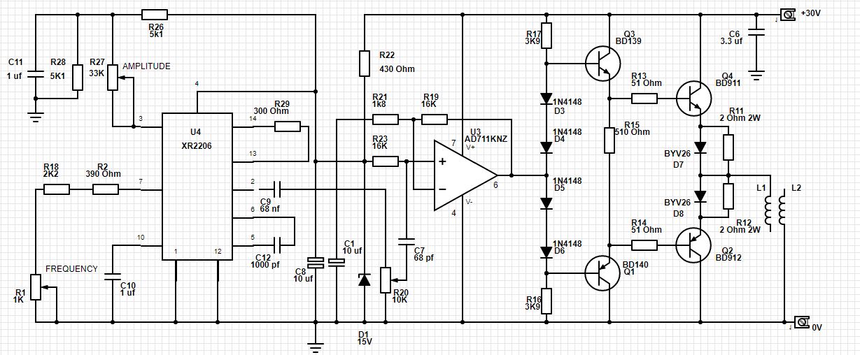

Теперь когда разобрались :) вариант с AD711, замены в обвязке операционника и выходные транзисторы другие
ну тогда завтра и начну. Все потроха сегодня пришли.
Класс. А я именно такой радиатор как на фото закрепил на плату парой резьбовых стоек. Радиатор горизонтально, не торчмя.Хотя правильнее будет вертикально. Питание 30в, ток поболее. Но даже и так, нагрев до 60 им не страшен. Схема стабильна, грел феном до невозможности дотронуться рукой, ток покоя как вкопанный.
Начни с питания, потом выходной каскад с опером, но опер в сокету не ставь, убедись, что на выходе мощника точно половина питания. Можно глянуть ток покоя мощника, там миллиампер 100-150 может быть. Потом опер вставить и убедиться, что на выходе снова полпитания и не уехала никуда. Глянуть на выходе скопом, нет ли генерации дурной. А уже потом подсоединять генератор.
Когда все соберешь, пойдет сигнал, выкручивай ручку Амплитуда на полную, а подстроечником на входе опера выставь неискаженный синус .
