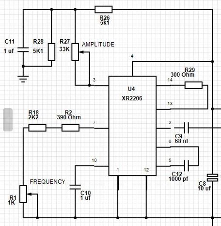

генератор на 2206 вгонял в диапазон.
Получились другие резисторы с питанием в 17 вольт
Мож микросхема такая, не знаю.
R18+R2 получилось 27кОм
Если подгонять частоту в районе 300кГц получается примерно 100 Ом на 1кГц по частоте.
Уменьшая резистор частоту увеличиваем.
С резистором (подборным) 27К плюс 1К подстроечник получилось 292.4 до 302.4 кГц
Если подгонять частоту в районе 300кГц получается приметно 100 Ом на 1кГц по частоте.
да, так. половина переменника на 1 ком это 500 ом, плюс два резюка на 2.6 к в сумме, вот и 3 кома , или 300кгц. Девиация тудэм-сюдэм по 50 килогерц
Исправь 27 к на 2.7 к.
У тебя частотомер встроен. А я на оглобле смотрю. период на экране скопа, потом ржавым разумом пересчитываю в частоту. И ты будешь смеяться, но -хватает и этого.
Значит, тупо ставим к переменнику на 1 ком добавку 2,7 к.
Так у меня аж 27 ком постоянный и 1ком переменник получилось.
Проверял частотомером. Осцил то же самое кажет.
На 2К7 он у меня молотил с дурной частотой и четвертью амплитуды.

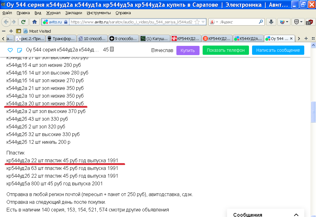

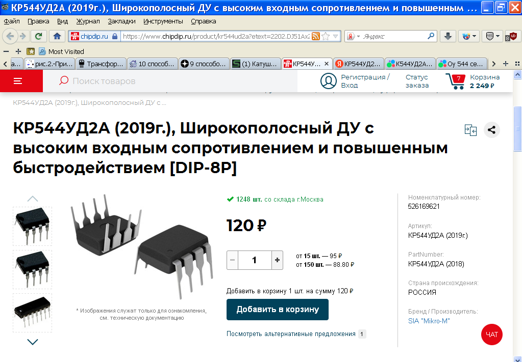

Подскажите. В какой технике применяются скоростные операционные усилители? Откуда можно вытащить из б/у?
К примеру, в ядерной медицине , в гамма-камере стояли такие. фирма Harris, HA 2525.
шучу.
Обязательно стащить?
А купить в одном из самых дорогих магазинов?
а посмотреть на авито?
45 руб за штуку - дорого?
а вголде за 350 ?
а вголде за 350 ?
