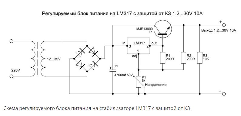

Навесной транзистор долой, тока 317й хватит для работы. И защита от КЗ у нее есть.
Если нужен ток за 2 ампера, то есть готовые стабы LT1084 5ампер и LT1083 7,5 ампер.

Эта схема работает плохо.
1) при данных номиналах резисторов будет регулироваться от 0,84 до 48 В на холостом ходу
2) при изменении тока нагрузки диапазон регулировки напряжения меняется, например при 1А регулировка от 0,72 до 47,7В, при 2А от 0,69 до 47,2В
3) например на холостом ходе 24В, при 1А - 22,6В, при 2А - 22,3В, это из-за включения резистора R2, если его убрать будет чуть лучше, но все равно как обычный параметрический стабилизатор на стабилитроне и транзисторе, из-за разного падения напряжения на переходе база-эмиттер транзистора от тока нагрузки.

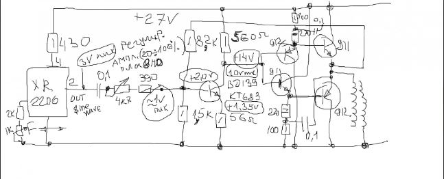

Нет и взять неоткуда кр544уд2. Перечитываю не в первый раз, буду пробовать подобный усилитель для раскачки. Такой стоит в моем генераторе до 2 мГц.
двойное двуполярное питание ....умом можно тронуться . брат Пушкин , ты из России ? (заполнил бы профиль - вопроса бы не было )или где ? если Россия давай я тебе пришлю опер , не насилуй самосознание .
а эту схему , кстати можно на АБ1 применить в раскачку ))...но питание ...бле*ать...двуполярное .....хотя ежели АБ1 перевести на двуполярное питание дабы исключить конденсаторы на выходе ....

Нет и взять неоткуда кр544уд2. Перечитываю не в первый раз, буду пробовать подобный усилитель для раскачки. Такой стоит в моем генераторе до 2 мГц.Посмотреть вложение 54077
Почему бы и нет. Но надо чуть переделать.
Питание - однополярное, значит сделать искусственную среднюю точку, общее питание сделать одно и по возможности повыше - не менее 30 В, вольтодобавка - правильно.
Надо увеличить напряжение в 5...10 раз, а выходной ток очень мал, поэтому и ток покоя выхода должен быть мал, и радиаторы под вопросом.
И искажения легко могут быть до 5...10%.
Главное здесь - частота до 400 кГц.
Вход и выход развязать конденсаторами.
Понятно, что абсолютно необходим осциллограф.
Достаточно чтобы форма сигнала была на глаз близка к синусоиде. При желании можно сделать маленький модуль и тогда КР544УД2 станет здесь не нужна - уж простые транзисторы и рассыпуху может найти каждый.

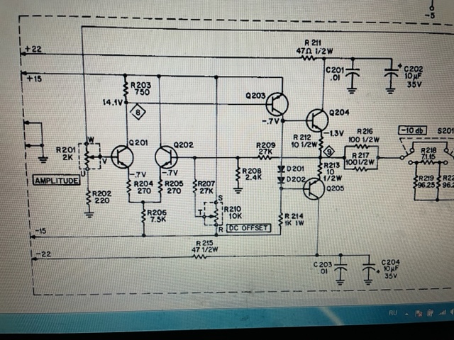

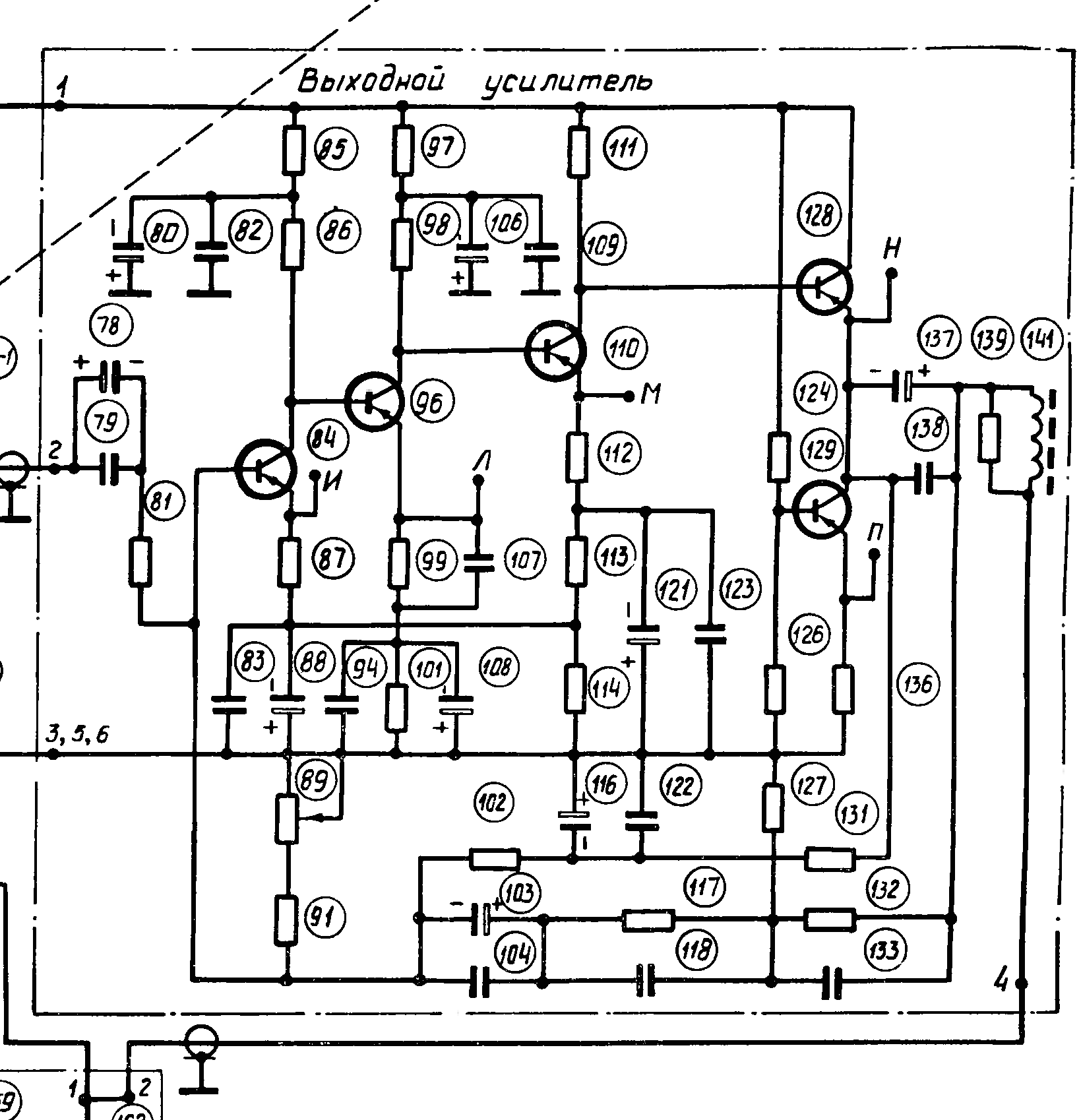

Выход из ситуации вижу такой: первый пост темы, там схемы прилеплены.
Четвертая слева мощник на транзисторах. Схема точно рабочая, проверено.
А пары транзисторов из кучи радиохлама подобрать в разы проще, чем операционник найти.
PS генератор лучше посмотреть чуть выше, я две-три страницы назад перечерчивал и выложил

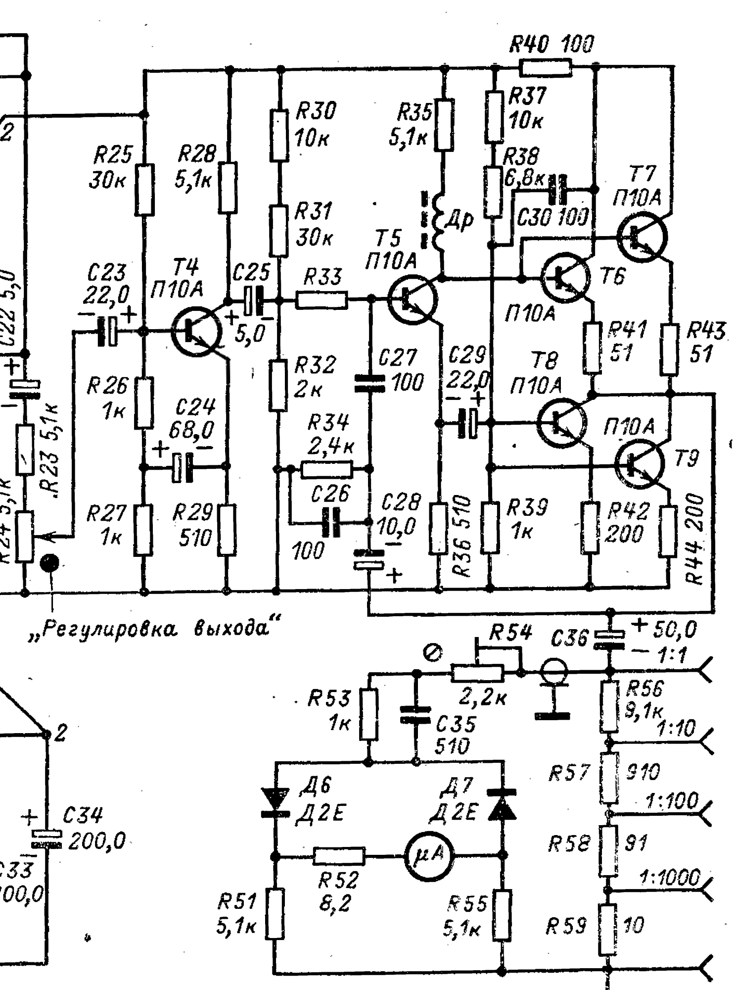

Вы смотрели #1154 ? Вполне возможно, что на базе этой схемы можно собрать нужный усилитель.
В общем-то нам нужен гибрид видеоусилителя и ОУ, причём упрощенный вариант.
От видеоусилителя нужна широкая полоса частот, но не 6 МГц или больше, а всего 400 кГц максимум.
От ОУ нужно усиление с большим размахом почти до питания.
Усилителю не нужен большой запас по усилению, как обычно у ОУ, нагрузка достаточно высокоомная.

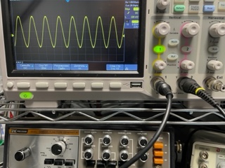

Амплитуда на выходе более 20 вольт, оконечник на 2N219 Philips. ( тупые американцы)Это не спор, а всего лишь то что "базар" от KSV надо фильтровать. Скрепы не дают ему адекватно мыслить. Отвечать на остальное не вижу смысла. Это все равно что г@вно хлебать.
Друг мой, специалист по усилителям.
Перевожу - предельное напряжение К-Э у этого транзистора всего 9 Вольт. Ставить такие транзисторы при питании 30 с лишним вольт - глупость.

Вот навскидку древний Г3-36.
Здесь древние германиевые П10, они не нужны - лучше любые кремниевые типа КТ315 или КТ3102.
Параллелить на выходе не надо - хватит по одному.
Т4 наверное тоже лишний, дроссель не обязателен.
Скорее всего трёх транзисторов хватит, надо пробовать.
