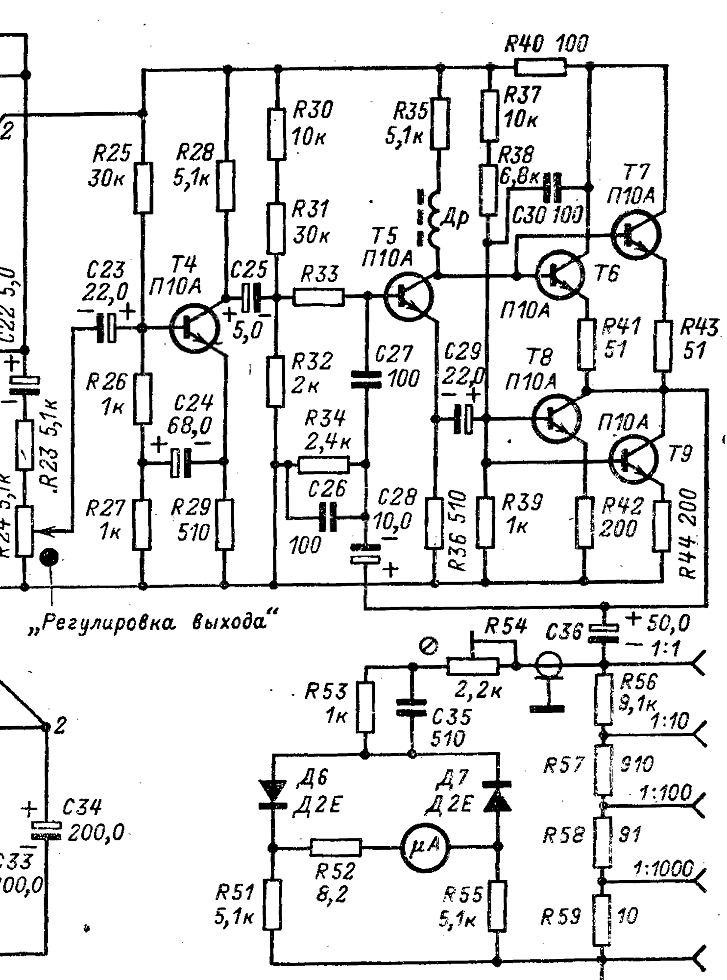

Но можно сделать иначе. Взять подходящую простую схему от звукового генератора.
Как правило, они до 200 кГц, но это не значит, что не будут работать выше.
Генераторы обычно расчитаны на нагрузку 600 ом, а у нас нагрузка будет с бОльшим сопротивлением, то есть легче.
Вот навскидку древний Г3-36.
Здесь древние германиевые П10, они не нужны - лучше любые кремниевые типа КТ315 или КТ3102.
Параллелить на выходе не надо - хватит по одному.
Т4 наверное тоже лишний, дроссель не обязателен.
Скорее всего трёх транзисторов хватит, надо пробовать.
Другой вариант Г3-102, только для примера

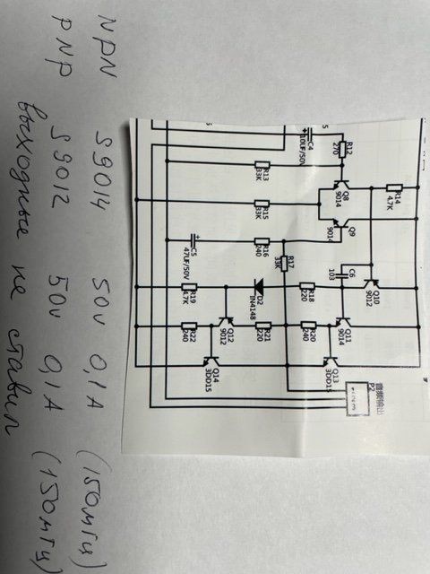

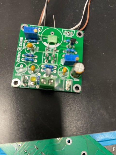

Как и обещал. Хотел упростить, взял китайский набор, спаял, восбуждается. Ну его. Спаял упрощенную схему Шушурина, проверенную, но без выходных транзисторов и без источников тока. Завелся усилитель сразу, до 500 кГц ровно, дальше плавный спад. До 900 дошло и с запасом. Питание 30 вольт, размах амплитуды до упора. Можно подать и 45 вольт при желании. Ограничения нет. А дальше каждый сам для себя решает. Это тоже как вариант. Успехов.

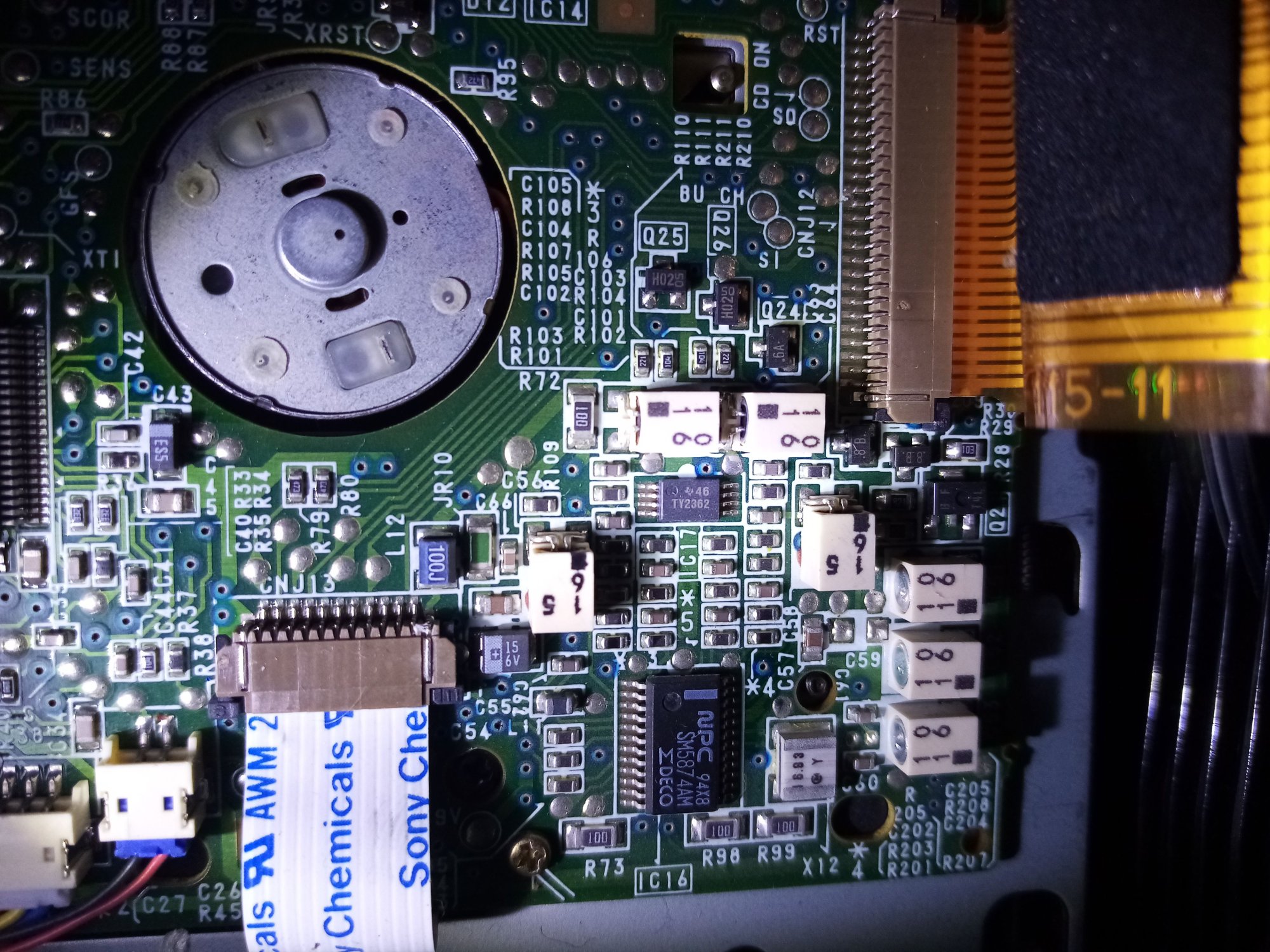

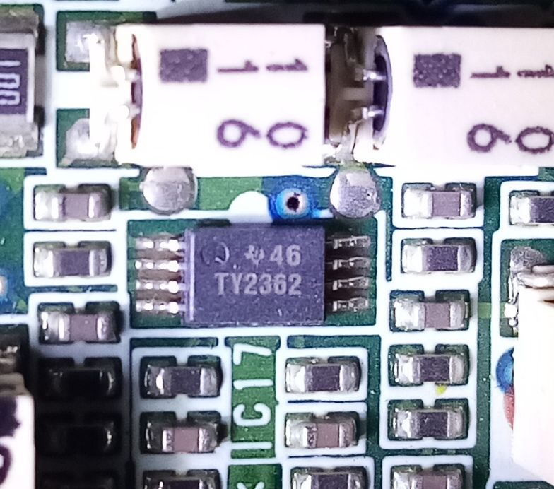

Нашёл в разобранном аппарате со свалки микросхему TV2362 корпус dip8. Не могу ни чего найти про неё.
Нашёл про TVL2362 - Hi performance Operations Amplifier.
Это аналог или нет?

НАШЕЛ -это где? Сайт оллдаташит таких понимай нетт. Опера так не обзываются , там всезда имя фирмы впереди цифры. А тут что имя- телевидение?
Извиняюсь, скорее всего я ошибся. надпись очень мелкая, там вероятно TY, а не TV. НО даташит всё равно не найду.

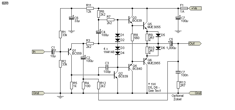

Вот схема проекта 217.
Раз (как я понял, поскольку сам не испытывал, и цепочку Цобеля явно надо убрать) этот усилитель, спокойно усиливает 300 кГц, никакие костыли в виде драверов ему не нужны. Он усиливает и по напряжению и по току.
Это выход Агеева нуждался в упредсилителе поскольку он усиливает только по току.
Эллиот собрал этот усилитель на сраной макетной платке.
Лично я этот усилитель не собирал, поэтому не знаю его верхнюю частоту.

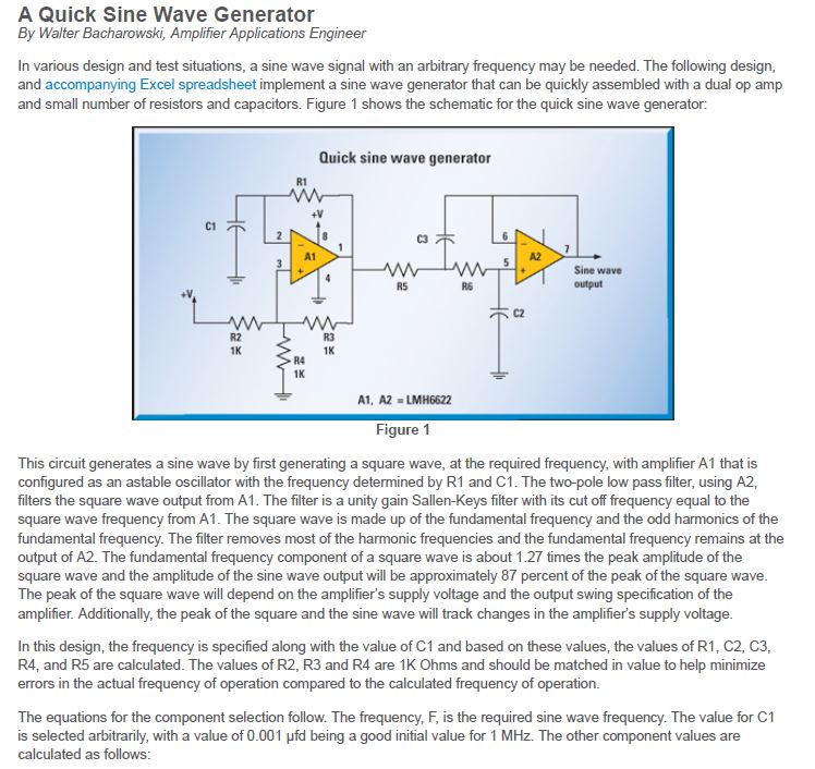

смотрел операционники у Texas Instruments, нашел вот такой референсный дизайн генератора
Мож кому пригодится.
=усилитель "217 Эллиота=
Два каскада, а тем более три будет очень трудно заставить работать в общей петле ООС, при этом проявится сильная зависимость от подключенной нагрузки. В этом проблема усилителя "217 Эллиота" и подобных. К которому и относится собранный мною китайский набор возбуждающегося усилителя вчера. Проблема в том, что включение транзистора с ОЭ обладает наихудшими частотными свойствами по сравнению с другими включениями, а в случае, когда транзистор должен работать ещё и с отсечкой (выходной каскад), проявляется ещё одно свойство: оказывается, транзистор не любит выключаться. Конечно, нам это вдалбливают учебники, но пока не прочувствуешь самостоятельно… В общем, ОЭ – долой. ОБ и ОК – наше всё. ( усилитель Агеева)
Сам выходной каскад из Эллиотта с парой резисторов, задающих ток через диоды смещения, тянет до 800 кгц, без общей ООС спокойно прокачивает катушку без намека на просадку напряжения. Поэтому не было смысла заводить его в общую петлю ООС, и так суперски все. Опера проверены в работе, наш и АД711, оба тянут с запасом эти 300кил. Отдельный транзистор в роли преда к мощнику даже с оос кривой по половинам , без вольтдобавки особенно. Речь о попытке заменить операционник транзистором BD139 Работать он как-то работает, но асимметрия полуволн заметна при максимальном сигнале.

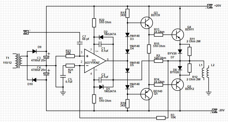

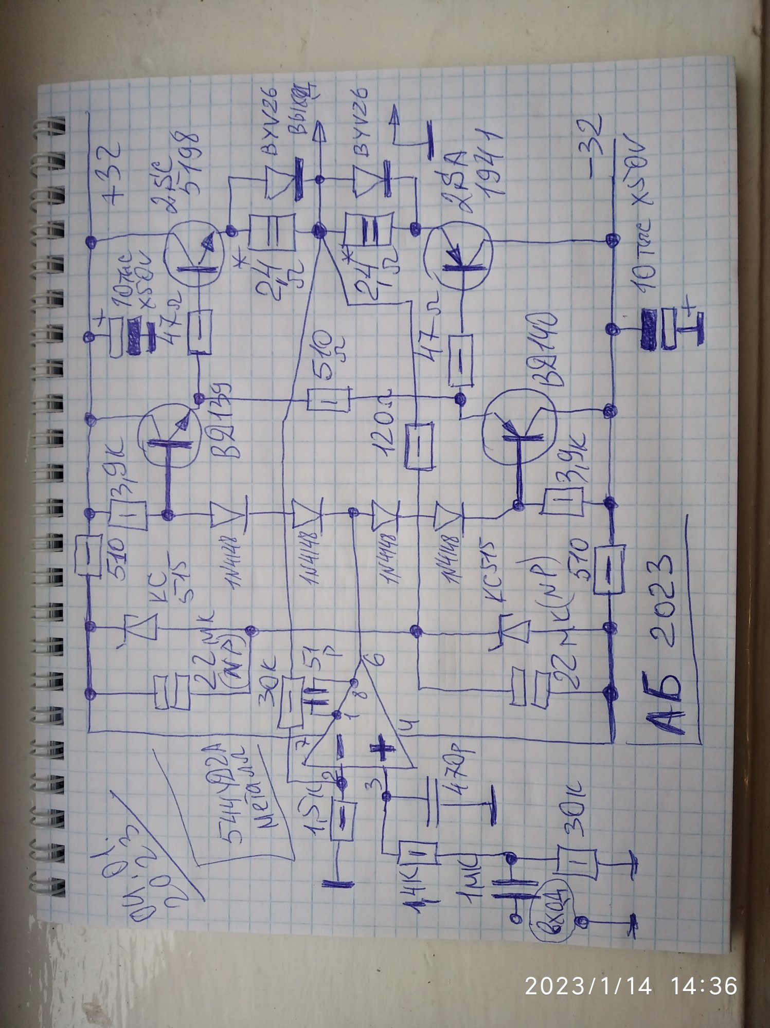

Я что-то попутал. Проигнорировав сообщения вашего собеседника, ошибся. Я имел ввиду следущее соображение -"желательно, чтобы схема была симметричной для полуволн сигнала. Несимметричное ограничение, подвозбуд одного плеча при его смещении и т.п… ." НИЧЕГО этого нет в схеме усилителя 217 Эллиота. Жаль было потраченного времени на китайский набор. Хотел предостеречь от "мук предстоящих". Глупо получилось.
Эта недавно выруленная схема уверенно бежит за 400 килогерц,годится и в звук и в катушку ,просто для катушки уменьшить емкостишку на неинвертирующем входе ,пик до 100, и все.
Схема
Проверь свежим глазом, всё так?
Все верно, но для уверенной работы с разными операми, как Саша Резвой подсказал, лучше в разрыв левого вывода резистора R21 включить емкость 0,1 мк. Оно работает и так, но будет спокойнее на душе. И еще- выпрямительные диоды питания традиционно добываем из ненужного моста, не подключая два остальных вывода. Именно так и сделано в макете.
И- да! Напоследок, поскольку у нас уже по сути двухполярное питание с реальной средней точкой , она же общая земля, питание на схеме обозначаем. как GND , +20 и -20 вольт

Схема Эллиотта без опера на входе, а чисто выходной каскад, бежит до 800кГц, без завала, полную схему с транзистором вместо опера не собирал, по опыту возни с такой схемой для Мишинской катухи. Получалось неважно.
Ok, подправлю и выложу. Точнее уже выложил :)
С резисторами R2, R3 я ничего не нахомутал?
