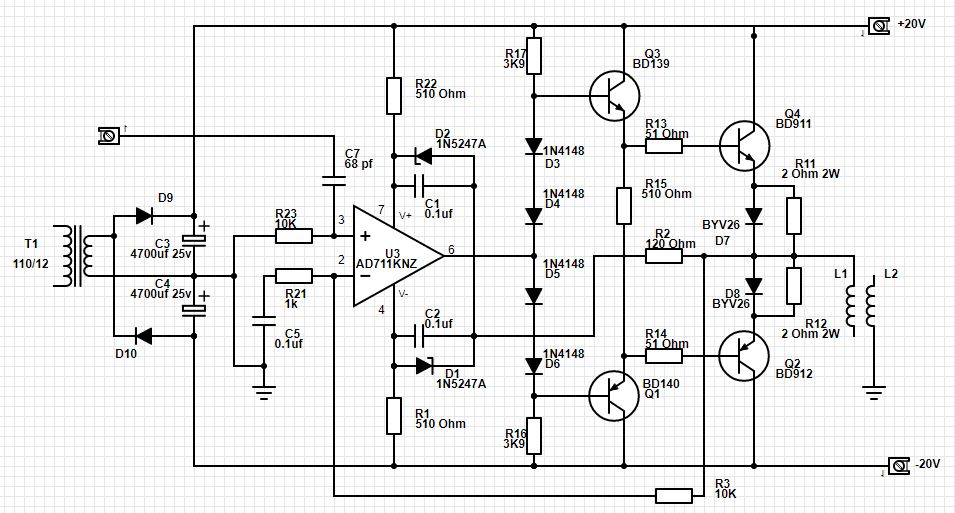

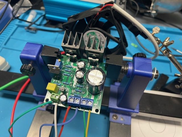

В общем собрал вот этот мощник
теперь что из этого вышло. Генератор взял сначала китаецкий, синус там какой-то треугольный и вообще дальше всё печально.

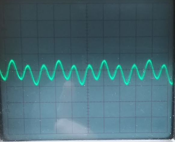

Если поддать газку с генератора, получается так
ну и на резисторе 1ом последовательно уже с катухой
50 миливольт на деление какая-то синусоидальная корона на 3 такта :)

Что с выходным каскадом мощника-то сотворить?
Он присадил сигнал с выхода операционника, и газку добавить без искажения формы сигнала никак.
Питание получилось 35-36 вольт после моста

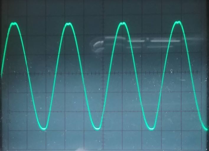

Убавь сигнал с выхода генератора до чисто синусоидальной формы без ограничения верхушек. То, что ты видишь на резисторе 1 Ом, это твой синус на фоне пульсаций по питанию, начхать . Выходной каскад подрезает максимальный сигнал с выхода опера на два падения на переходах база-эмиттер его транзисторов, по 1, 2 вольта с каждой макушки. Поэтому будет разница между выходом опера и выходом мощника.
Увеличить сигнал можно , если резистор вольтдобавки 120 Ом с выхода к стабилитронам подшунтировать добавочным, Ом на 400-,500 для пробы, если подрезка верхушек уходит, оставляем шунтик.Увлекаться процессом опасно, схема может влететь в триггерный режим и начнет метаться по экрану, может вылететь опер.
пульсации по питанию я вычислил, навалил банок в мост, вдвое вниз ушли.
Пиковый ток подзаряда банок может превысить возможности силовика, будет греться и просаживать питание.Точнее. не вырастет выше потолка.
28 вольт от макушки до макушки это как раз 10 эффективного и 1 ампер в нагрузке. то что надо.
Измерительный токовый резистор ставь в земляной конец катушки, не в выходной.
Зачем добру пропадать? С небольшими переделками начал паять рекомендованную схему на китайской плате. Она двухсторонная. Переворачивал и так и сяк, запаял, включил. Плавно повышаю напряжение, что- то ток большеватый. Дым пошел. Осмотрел, один из транзисторов вспух. Ох, козлы китайцы! Опять брак подсунули! Перепаял. На всякий случай перепроверил. И этот случай случился. PNP и NPN транзисторы оказались местами перепутaны. Пока плату вращал, ориентацию потерял. Жаль, на этом мои выходные кончились. Пора нa работу, кто не работает - тот не ест. Теперь я временно читатель и завистник. (нормальный, по доброму)
Нет и взять неоткуда кр544уд2. Перечитываю не в первый раз, буду пробовать подобный усилитель для раскачки. Такой стоит в моем генераторе до 2 мГц.Посмотреть вложение 54077

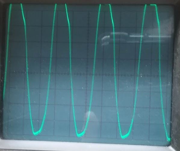

Позже выложу. Пока что с нормальным генератором картинки
Генератор дает без искажений 9.2V амлитуды, тоесть 3.26 эфф
Выход на 6 ноге операционника при этом.
(5 вольт на деление)

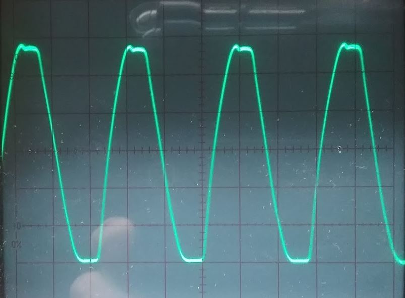

Уменьшаю сигнал с генератора до отсутствия искажений, получается
где-то 30 вольт амплитуда, тоесть 10.6 эфф (5 вольт на деление)
На нагрузке 10 ом при этом 28 амплитуды, 9.94 эфф, и сверху уже видна кака

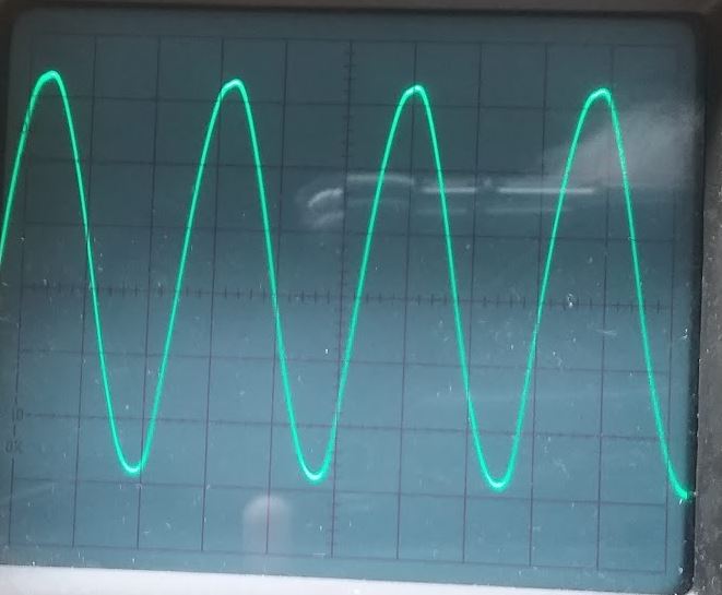

Радиаторы слегка теплые, ничего не кипит и не стреляет :)

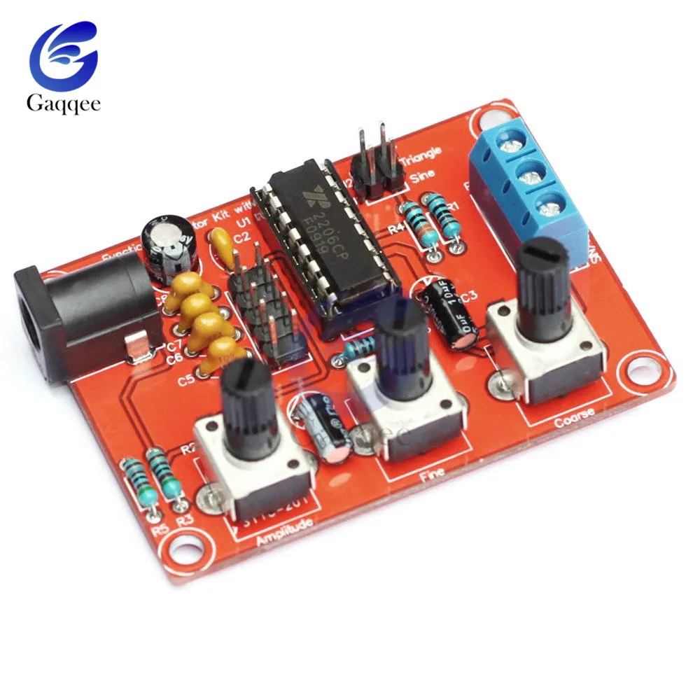

Скажите кто в курсе. Используемый китайский модуль на XR2206 можно применить для измерений УНЧ в частности интересует прямоугольные импульсы этого генератора.
И второй вопрос какой можно использовать модуль для контроля частоты (частотомер). Может быть кто то имеет опыт поделитесь.
Можно. Джампер переводите в положение сквер, получаете меандр на выходе.
Это понятно. Мне интересно насколько прямоугольник ровный. Я к тому что может там и не прямоугольные импульсы вовсе, какие нибудь трапеции или ромбы. Китайцы они такие.
Там меандр, из которого и добываются треугольник и синус.
При настройке катушки Мешина, наилучшим образом подошёл такой наборчик (покупал не здесь)
У него, как частотомера есть проблемы с чувствительностью и он нуждается в дополнительном каскаде формирователя (меандра из синусоиды).
Но особенность XR2206 в том, что помимо псевдосинуса он одновременно выдаёт меандр той же частоты, постоянно максимального уровня и на отдельном выводе разъёма.
То есть синус берём с одного вывода на куда-то, а с другого вывода колодки подаём его на этот частотомер. если питание 2206 будет слишком высоким, может (я перестраховщик) нужен будет делитель из двух резисторов.
Поскольку я перестраховщик, напоминаю, что я измерял-настраивал в диапазоне 200...400 кГц и тонкостей уже не помню, хотя вряд ли они там есть.
Это самый дешёвый, малогабаритный и удобный вариант.
Про свои соображения - как собирать и пользоваться 2206, я подробно писал в теме с катушкой Мешина.
Понятно, как у любого функционального генератора получим псевдосинус и об измерении 0,1% КНИ усилителя можно забыть. Но настроить симметричное ограничение - хватит.

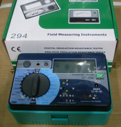

Микросхемы, транзисторы пришли. Ожидаю прибор для капитальной проверки транзисторов на вшивость. А пока проверил готовый китайский набор. Mini 1969 TIP41C 1 CH Amplifier Assemble Board Pure Class A DC 12V-30V 24V. Копейки стоит. Почти нормально, выше 300 кГц заваливает слегка синус. На выходе TIP 41C. Будет время поэксперементирую, на более высокочастотных.

Что за такой уникальный прибор? Если не секрет.
По началу думал сделать самому, но проще купить. Измеряет напряжение пробоя и на разных токах усиление. В дополнении к нему есть у меня и измерители других параметров.

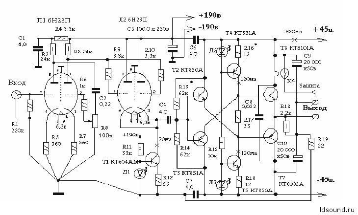

У меня вопрос к Александру. Чем не понравился данный усилитель? Пока читал описание, в нирвану вошел. Так все гладко и хорошо... а отзывы ужасные, но не конкретные.
    17.4 KB · Просмотры: 280
Ответить просто-непросто. Несколько лет назад собрал подобную схему, только с латералами на выходе. Звук разочаровал, дядя Паша сразу подметил не то, пока я сомневался. Пробовал переводить выходной каскад в АВ и в А режимы. разница ноль.
Позже схема сложилась в виде Линсли Худа с латералами на выходе и ламповым драйвером на 6SN7GT . Звучит в системе у друга.
