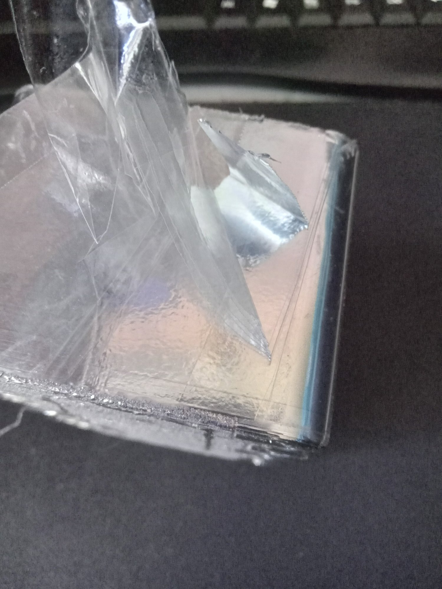

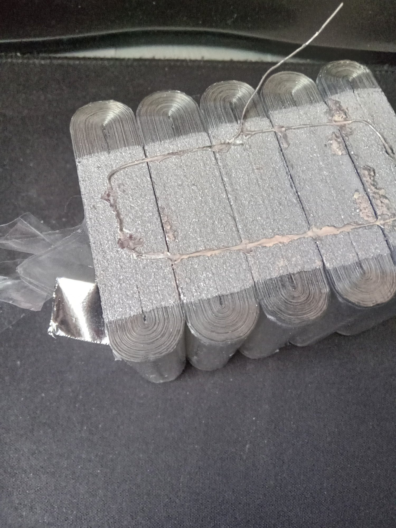

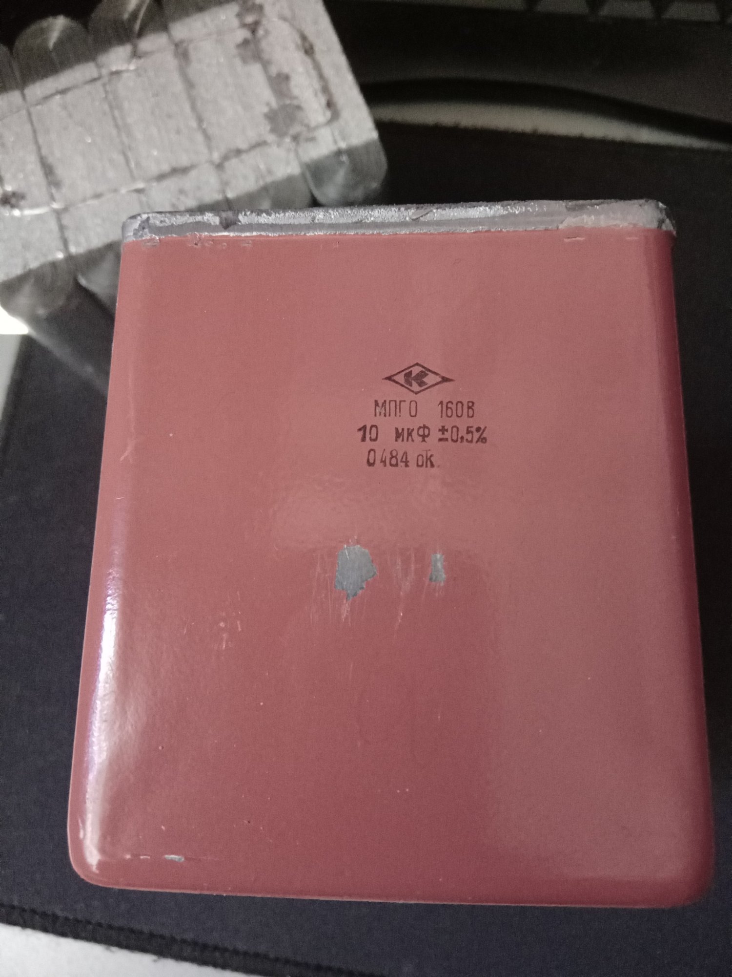

На ВЧ динамик МПГО 160в. Фольга.Полистирол. 1-рулон 2 мкф 0.5%.

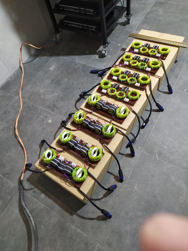

Погано звучат, однозначно. Нехрен мне было бы делать, раздевать сотню конденсаторов в кроссоверы. Вон на каждой плате по два кроссовера. В каждой черной термушке прихваченный двумя стяжкамт бутерброд из 10 мкФ МБГО и 0,2 мкФ ССГ, раздетые оба. Это куча работы, зачем ее делать, если она не влияет на звук?
