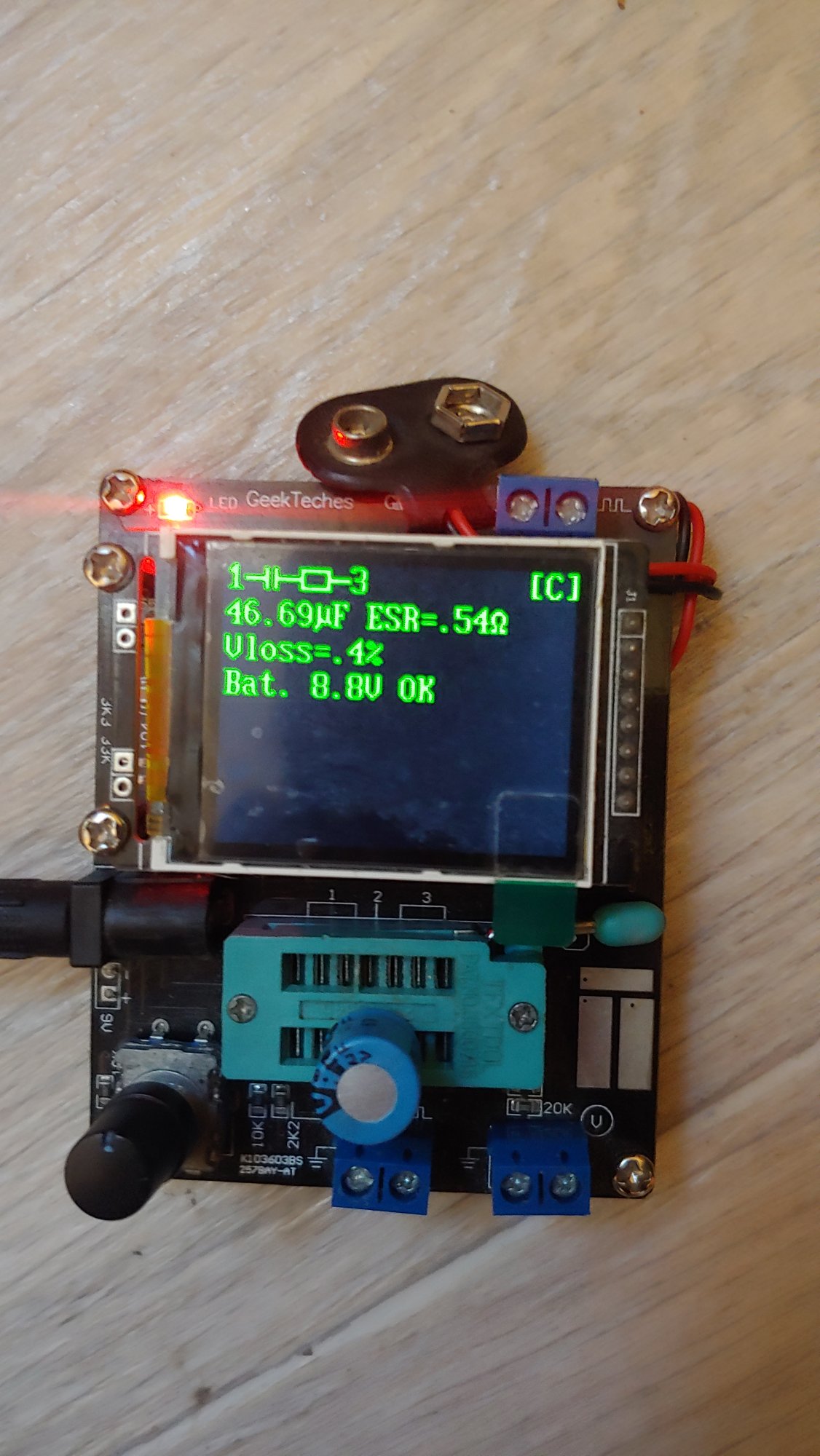

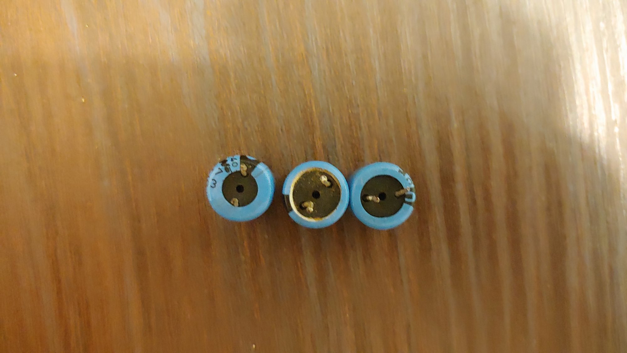

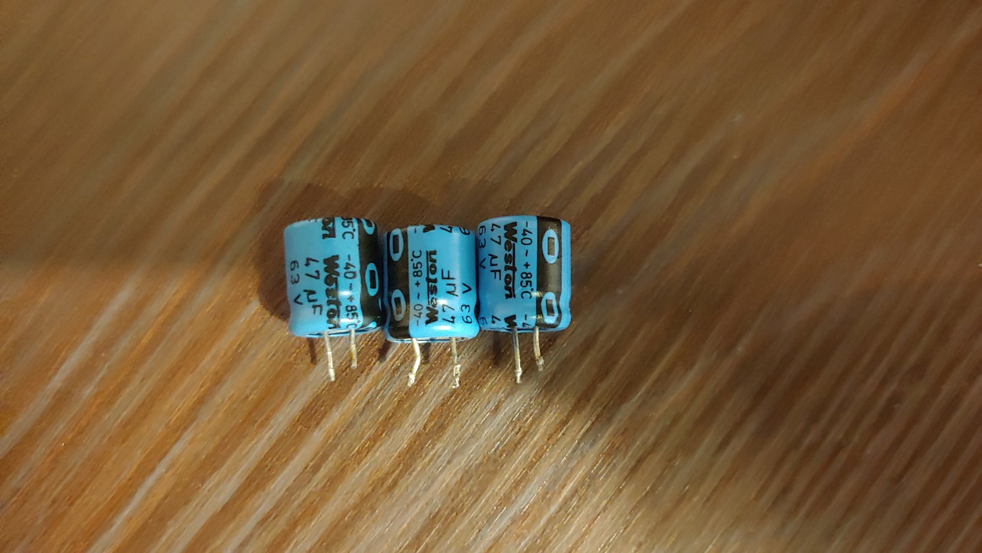

Интересные конденсаторы Weston 47мкф 63в. Фирма не популярная, а три б/у образца из блока питания телевизоров СССР (91г) удивили. Ёмкость 46.6-47.5мкф, Vloss 0.4-0.6% esr 0.48-0.55ом. Очень не дурно, как не для популярных б/у конденсаторов, особенно показатель vloss. Та же Samwha новая, новодельная, часто хуже. Вполне можно в БП ставить.

Та же Samhwa новая, новодельная, часто хуже.
Плохое качество новодела может быть связано с известным пром. воровством формулы электролита.
Своровать то своровали, но оказались нюансы. Они и привели к тому вселенскому шухеру. Я чесговоря думаю, что может и не воровство было, а запланированная подства. Одним выстрелом стаю гусей опустили.
Да что-то даже брендовые ничиконы расстраивают. Вот сравнил ничиконы 90го года не паяные , обычная серия, с ничиконами новыми 2020го года, купил год назад. Параметры первых намного лучше.
    414.7 KB · Просмотры: 116
Интересные конденсаторы Weston 47мкф 63в. Фирма не популярная, а три б/у образца из блока питания телевизоров СССР (91г) удивили. Ёмкость 46.6-47.5мкф, Vloss 0.4-0.6% esr 0.48-0.55ом. Очень не дурно, как не для популярных б/у конденсаторов, особенно показатель vloss. Та же Samhwa новая, новодельная, часто хуже. Вполне можно в БП ставить.
Та і по вигляду вони надто вже нагадують знамениті "Рубікони".
А таке як SAMWHA пробували міряти?
Знизу може і краще, стовідсотково не чвіркне електролітом в око, а тихенько "попісяє" на плату.
Вестоны есть в коллекции, родом из 90-х, претензий к ним на удивление нет.

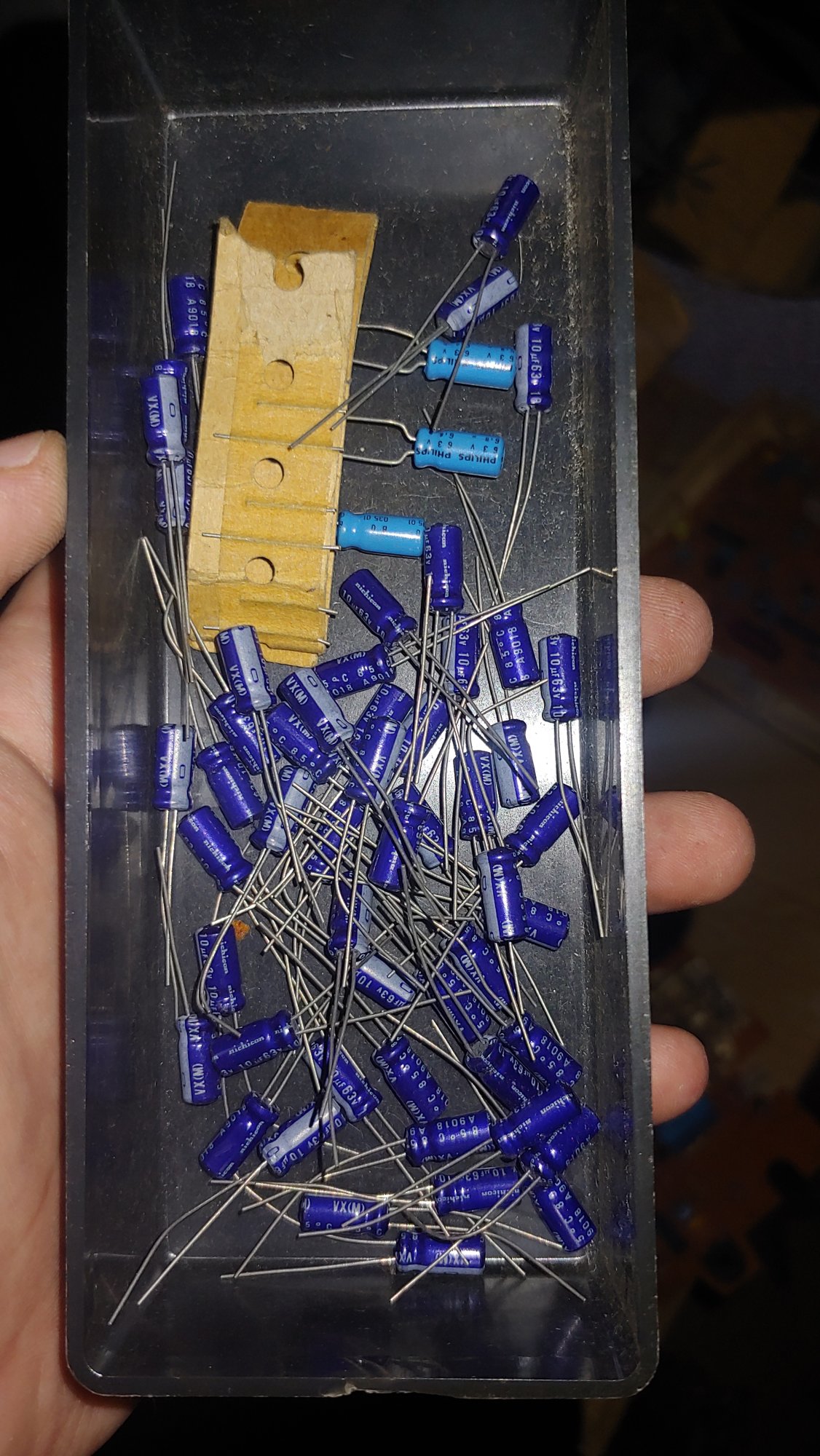

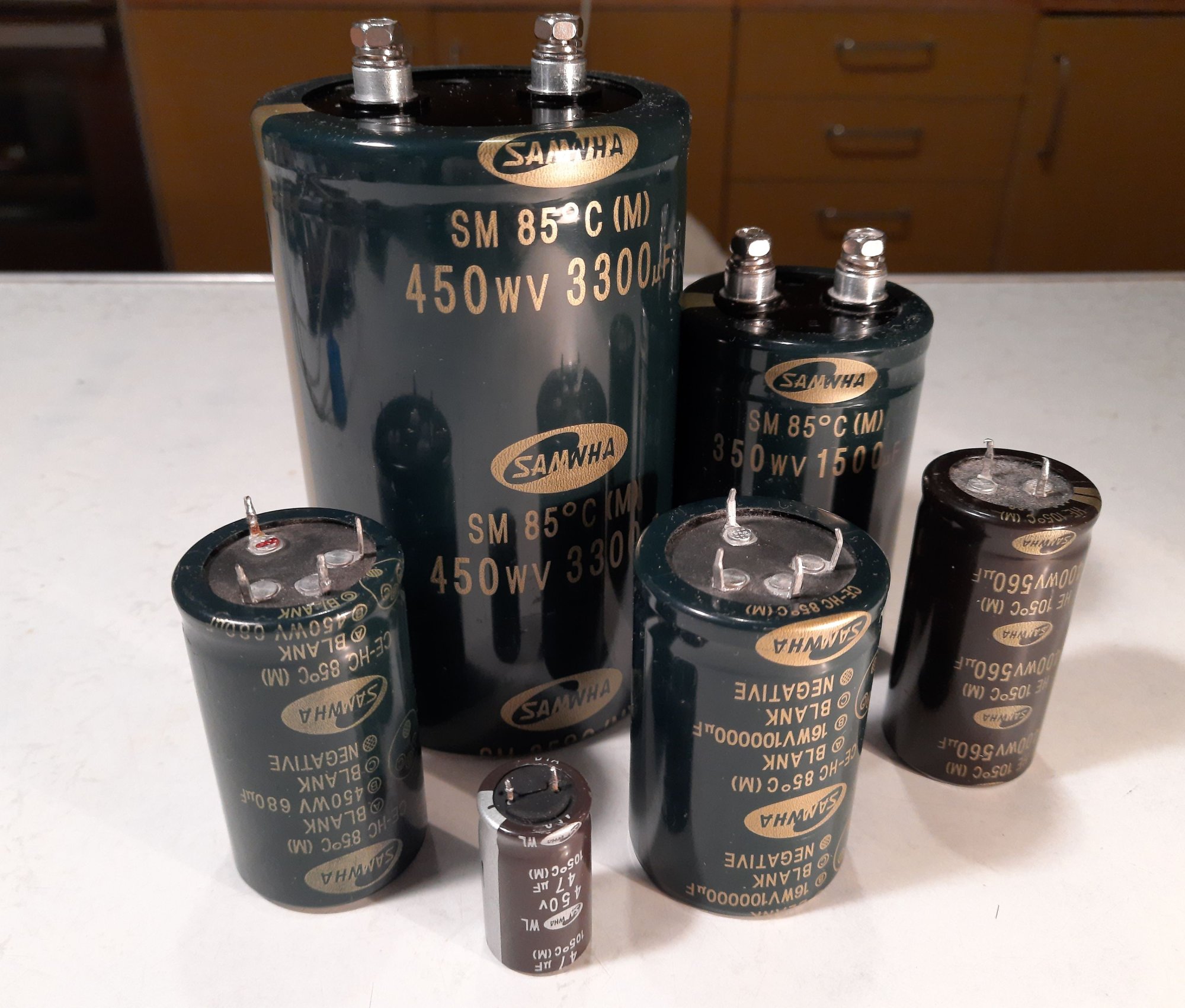

SAMWHA на 500 вольт продавалась на рынке, были 100мкф, 220 мкф 330мкф и 470мкф. По шоколадной пленке золотом надпись. Офигенные конденсаторы. Потом исчезли.
В свое время чуток прикупил таких, высоковольтных.
    389.1 KB · Просмотры: 161
Kemet хорошие, и относительно недорогие. И выбор большой, вплоть до 650 Вольт.

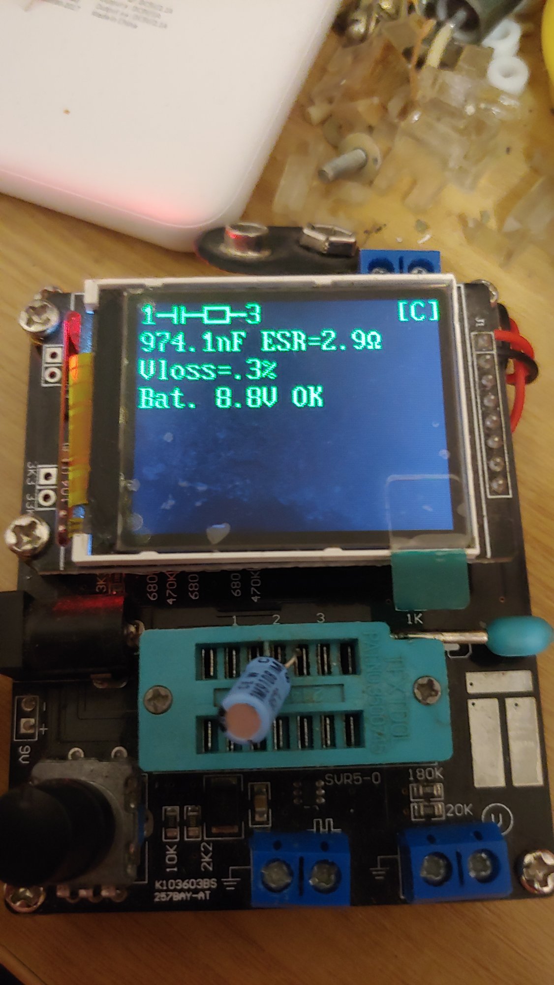

Новый рекорд по Vloss, 0.3%! Б/У конденсатор Rubycon 1мкф 50в голубой из телевизора СССР 91го года.
    262.8 KB · Просмотры: 140
Ну чем меньше емкость, тем меньше показатель, потому как импульс измерительного заряда ограничен по току.
Как раз с б/у мелкими вообще беда, 2.5-3% для них частое явление. Вообще, эти голубые рубиконы реально не плохие, не только на 1мкф.

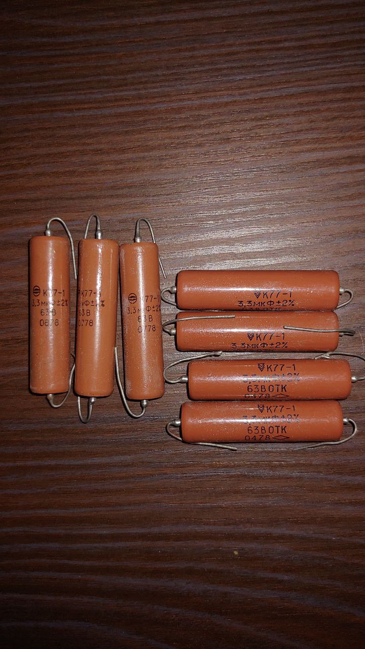

Купил ещё немного поликарбоната. Уже винтажные К77 1 3.3мкф 63в, двух разных заводов, 78го года выпуска. Цена за всё: <2$.
    192.4 KB · Просмотры: 169
Чудові конденсатори для фільтрів акустики. Точні, надійні, довговічні.
І дістались на шару.
