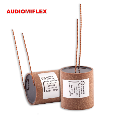

На любой кошелек. Хорошие конденсаторы, проверены.

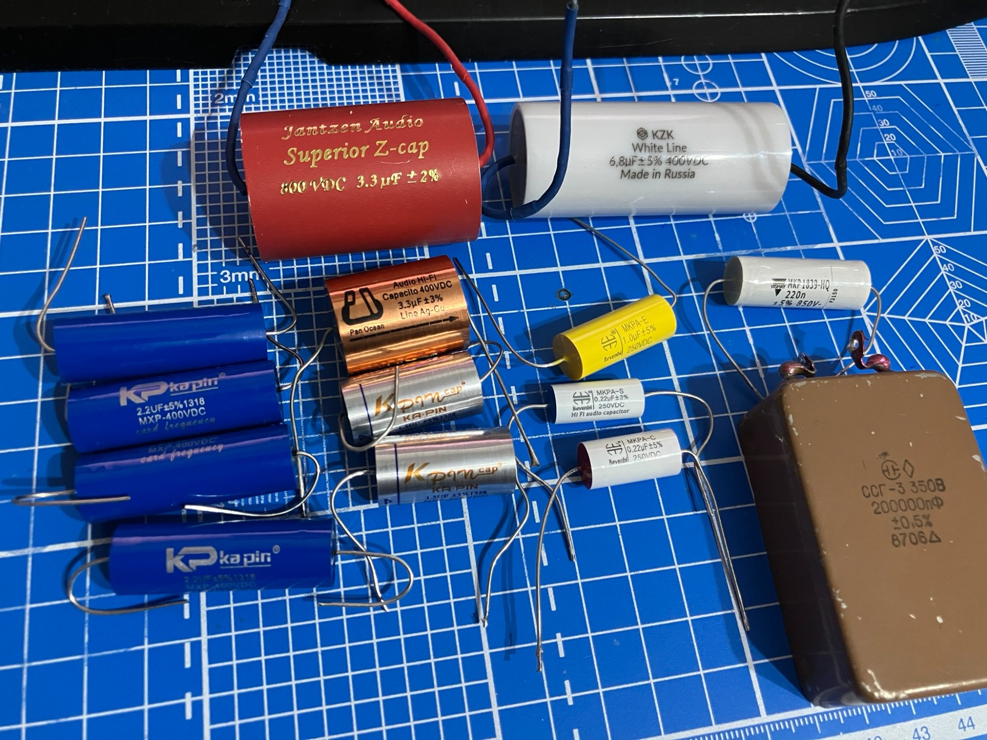

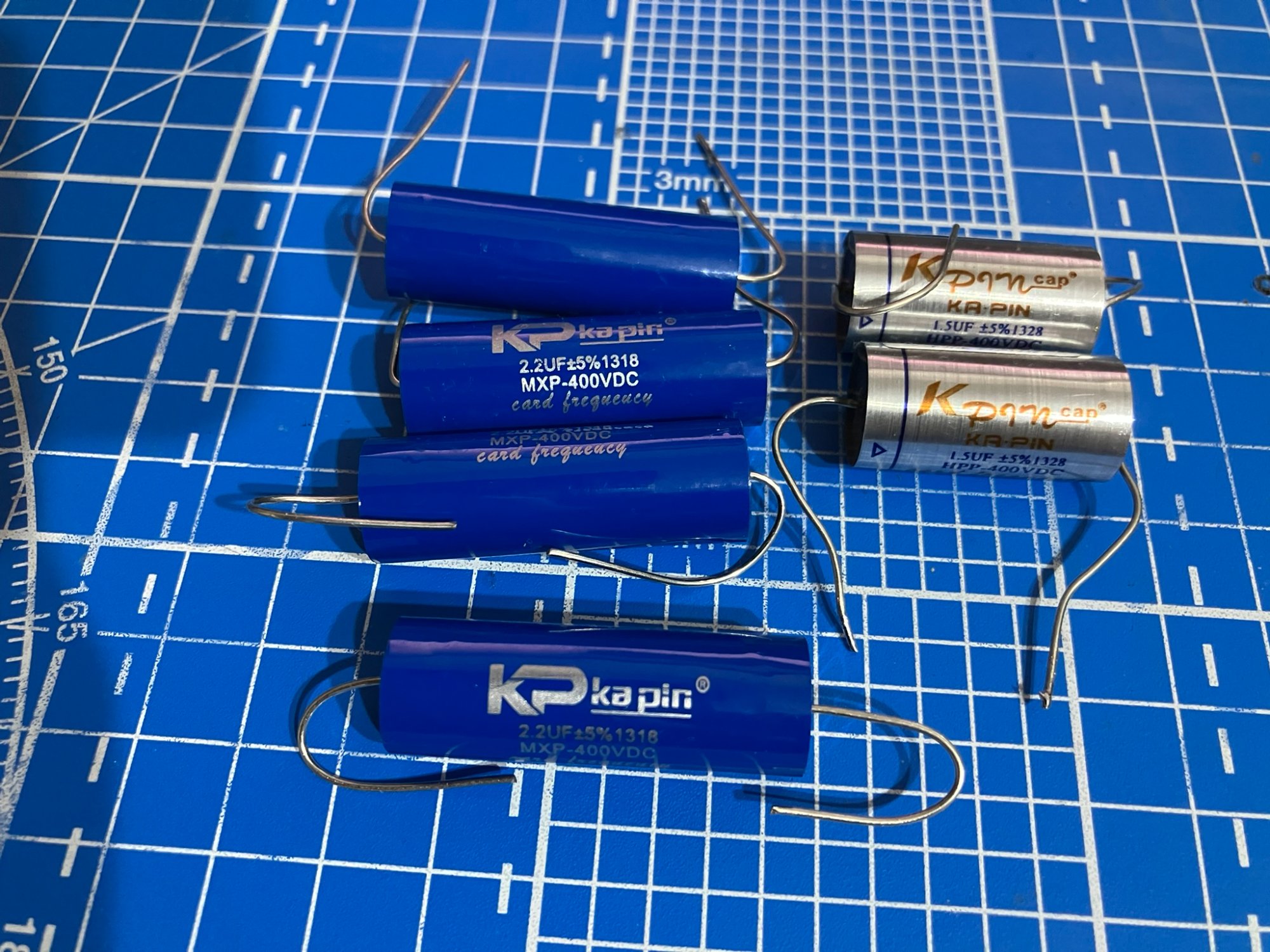

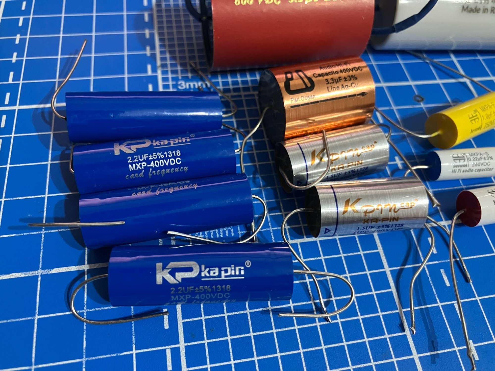

Конденсаторов лучше СМ не слышал, замечал разницу только на пищалке, и то, не звук как таковой, а наличие/отсутствие утомления. Есть некоторые надежды на полипропиленовые конденсаторы с Али медного цвета, никто не пробовал? Вот такие:
Выслушиваю пока в качестве шунтов к питальнику. Причем они еще бывают в более дешевом исполнении, где фантик латунного цвета. Как и любая большая пленка (например KZK или Jantzen) - не звучит, просто ватный звук. KP KA Pin, особенно синие, - абсолютно омерзительные конденсаторы, делающие звук мыльным и жутко медленным; серебристые от них же получше, но любой Bevenbi лучше (особенно желтый или красный): порода, мелодичность. ССГ-2 мне показались слишком транзисторными по звуку: от верха середины и выше суховато и давят; хотя нюансности середине добавляют и бас собранный, но дискомфортность по высокочастотному диапазону для меня перевешивает (но у меня и усилок пипец прозрачный). Пока что мне больше всех нравится Vishay MKP 1839: быстрые, артикулированные, рокерские, не обделенные басом, но хотелось бы большего выпирания середины и её веса; пока всё компромиссы. Bevenbi более басистые и ласковые (причем черные мне совсем не понравились, синие без эмоций, а вот красные и желтые есть смысл познакомиться), но играют как "супер совок высоковольтный", т.е. во всём лучше высоковольтных больших кондеров, но темноватые по тембральному балансу, что мне не в жанр и не во вкус, но очень крутые всё же. ССГ-2 и Vishay бодаются в крутизне от верха середины и выше, слушать надо оба и делать личные выводы.
Жду МКВ конденсаторы, К72П-6 и еще кучу чего-то, чего уже не вспомню по названиям.

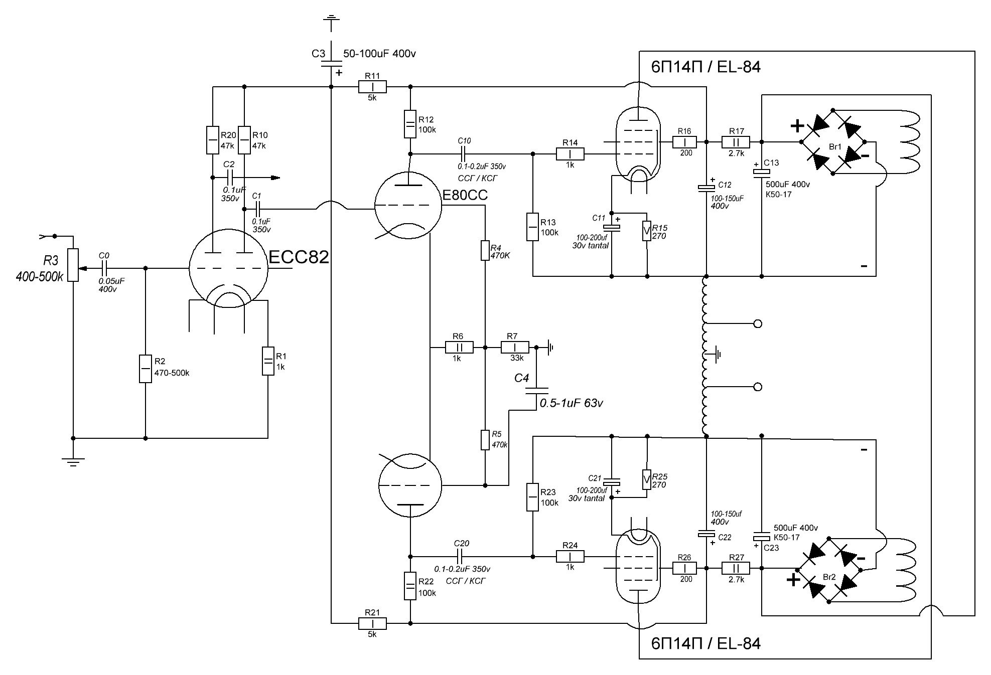

Подбираю еще танталы в питание цирклотрону. Нужно 100-200мкФ от 30в. Каких-то обдолбанных денег именно на этот диапазон просят. ЭТО-2 и К52-2 реально бомбезны для звука? Как в сравнении с ними играют К52-1Б?

Шунт это костыль, если по-честному. Да, работает, но первооснова должна быть хорошей. Вот например Samwha RD 3300uF 63v медленная... Хоть зашунтируйся, окрасы можно получить какие угодно, а динамику так не вытянешь. Или например бледно-голубые Vishay 470мкФ 63v из ЧиДа задорого звучат жестче и мыльнее, чем контрафактные темно-синие Vishay 1000uF 63v. При этом сугубо Vishay удачные мне не подходят, т.к. получается слишком уж жестко и светло, а вот разбавив Samwha SD получилось будто бы и не мыльно, и комфортно... хотя просто Siemens банка родная звучала тупо лучше, она и ласковая, и быстрая. На выходных банках однополярного питания в меньшей степени, но в те же дебри проявлялся характер банок: Vishay жестковато и светловато, Samwha SD ласковее, жирнее; в примерку на прозрачный усилок Samwha понравилась больше. А уж на еще одном усилке играться с банками, да при абсолютно ужасном доступе... Еще есть любопытство попробовать Wurth, в качестве проходных (межкаскадный) они мне понравились больше всех, но 470мкФ 400в от них стоят 2000/шт в ЧиДе, а мне их надо 4, и еще 100-150мкФ 400в надо 4 шт... Сейчас у меня там... 470мкФ хз кто, но одинаковые (обмотаны изолентой с торцов), а вот мелкие банки БП все 4 шт разные, на одной из них видно Nippon Chemicon, черная.

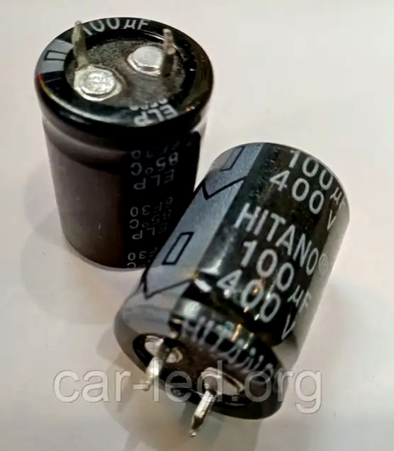

Hitano. На 450В тоже бывают. И денюг не много стоют, а если найти "старенькие", то ваще красота. Даже шунтировать ничем не надо...
Роскошно. Дайте два четыре. Ток как понять, какие из них типа старенькие? Вот во вложениях эт какие?

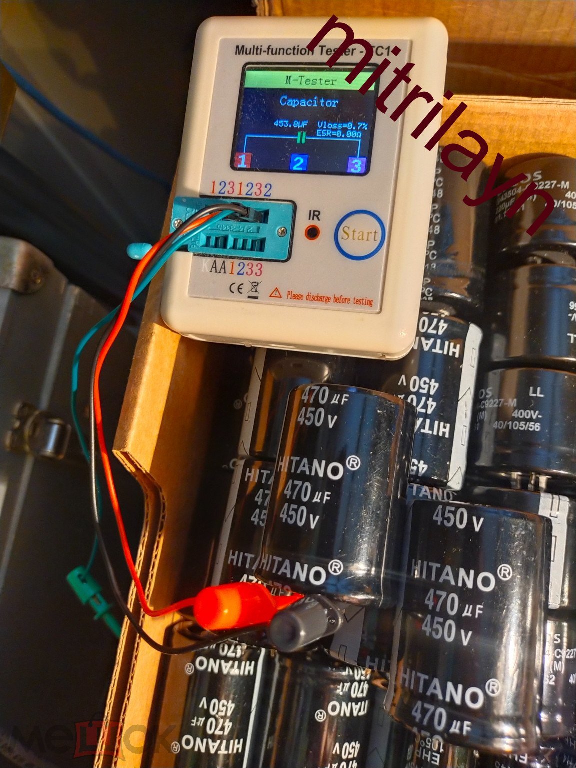

Старые имеют скромный черно-серый окрас. Те, что сейчас везде - с ярковатой зеленоватой маркировкой. По замерам вроде всё норм, но я бы не ставил в чувствительные места...

Что ЭТО-1, что К52-1 -К52-2 , там внутри танталовая таблетка плавающая в какой-то химозе , а вокруг стакан из чистейшего серебра. Насчет бомбезного звука - купите плату от раздолбанного Пионера или Панасоника. там для звука куда больше полезных деталек, чем от этого г..на.
Вот народ. Из трех деталей схему еще не спаял, а уже мечется по форумам, за звук переживает, чтобы звуку не навредить. И любой пустобрех наведет в уме любую пургу, которая вся мимо смысла в целом.
