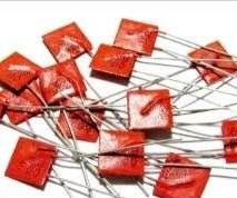

Нє. Не раджу, бо вони геть ненадійні. Течуть.
Краще будь-яку сучасну кераміку.
Конденсатор К10-7В Н70
Задай правильный вопрос - получи правильный ответ... -))
"Основные причины низкой надежности:
Хрупкий защитный слой: В отличие от более надежных керамических конденсаторов, покрытых прочным компаундом, К10-7В покрывались тонким слоем лака или хрупкой эмали. Со временем это покрытие трескается от перепадов температур и вибраций.
Гигроскопичность (впитывание влаги): Через микротрещины в корпусе внутрь проникает влага из воздуха. Керамика и обкладки окисляются, что приводит к резкому росту тока утечки.
Деградация серебряных обкладок: В этих конденсаторах использовалось серебро, нанесенное непосредственно на керамику. При попадании влаги и воздействии напряжения начинается процесс электромиграции серебра. Оно «прорастает» сквозь диэлектрик, создавая микро-замыкания.
Нестабильность емкости (ТКЕ): Маркировка Н70 означает, что это конденсатор с ненормируемым (очень высоким) температурным коэффициентом емкости. В диапазоне рабочих температур его емкость может «гулять» на 70%. Это делает их непригодными для цепей, где важна точность (фильтры, времязадающие цепи)."
Беда их - микрофонят.
В коррекцию или по питанию микросхем как шунты могут пойти...Не?
Пробиваются от косого взгляда
На коробке с завода, доверху набитой этими флажками, написано: драгметаллов не содержит. Чистейший аудиофильский чугун.

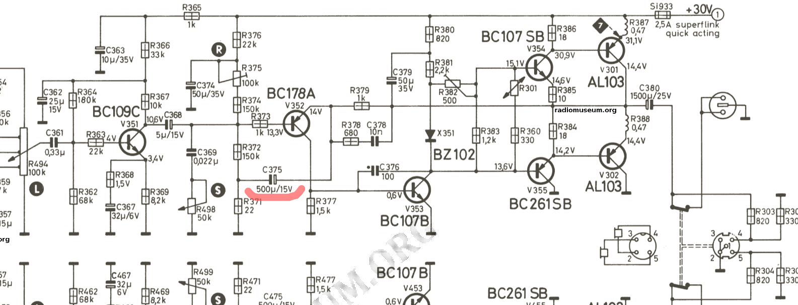

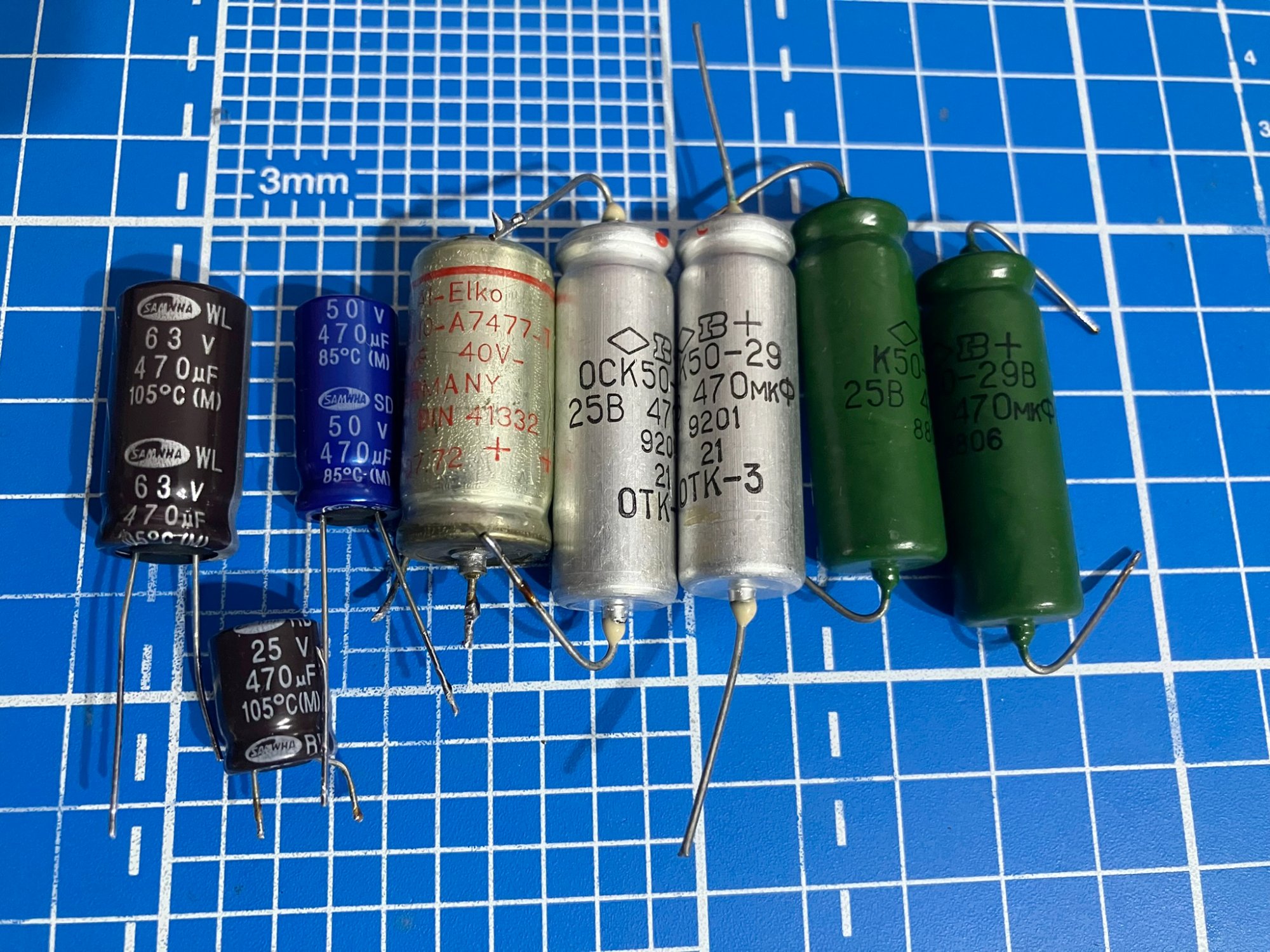

Ищу замену родным Frako 470uF, т.к. одна 69, другая 72 года, кряк вопрос времени и не хочется остаться у разбитого корыта, как это было эмулировано моими опытами. Samwha WL - убивает реверберацию (послезвучность), причем до и после основного звука, слушать не интересно. RD серебрит верха, напоминает ССГ-2, но при этом середина с пластиковым окрасом, слушать невозможно, ну и по басу ни о чем. SD интересная и благодаря ей стало ясно, что Frako не идеален: SD почему-то прилично крадет мощность, характер звучания в целом темноватый на самые верхние высокие, но вся середина и низкие частоты, особенно мидбас, породистые, залипательные, приятно слушать, очень правильно местами раскрывает треки, но всё же верхам атаки немного не хватает, скорости, хотя тело увесистее, панчевее, разборчивее, чем у Frako; Frako же пока вне конкуренции по эмоциональности и яркости СЧ/ВЧ, но после Samwha SD становится ясно, что низы у него простоваты, низу середины хотелось бы побольше веса, и местами почему-то Samwha SD звонкие моменты (типа органа) отрисовывает членораздельнее, чем Frako. Получил наконец К50-29, возлагал большие надежды, но увы. Начал с ОСК50-29 92.01, ромбик - звук напоминает Grundig SV-40M: ласково, но никакой академичности, вычурности, треки очень упрощаются в подаче, кондюк комфортен тонально, но с сюжетом всё совсем плохо, и про низы нечего рассказывать. Вот К50-29В 88.06 ромбик (зеленые) принципиально лучше более новодельного ОС: есть академичность, панч, полнодиапазонный, но он не переплевывает ни Frako по СЧ/ВЧ, ни Samwha SD по басу, что-то среднее между ними обоими, его можно было бы воспринимать как хорошую замену старине, если наверняка не знаешь какого-нибудь хорошего кондюка. Кстати старая военка даже весит больше: 7.4 грамма против 6.9 у ОСК. Какое капризное место... Вот на выходе Samwha SD на 1000 мкФ легко заменила Frako 1500 мкФ, не принципиально не значительно переигрывая его. Но мои опыты показывают, что чем начальнее, тем влиятельнее на тракт. Теперь я хз, что попробовать туда, надо продолжать поиски, но идей нет.

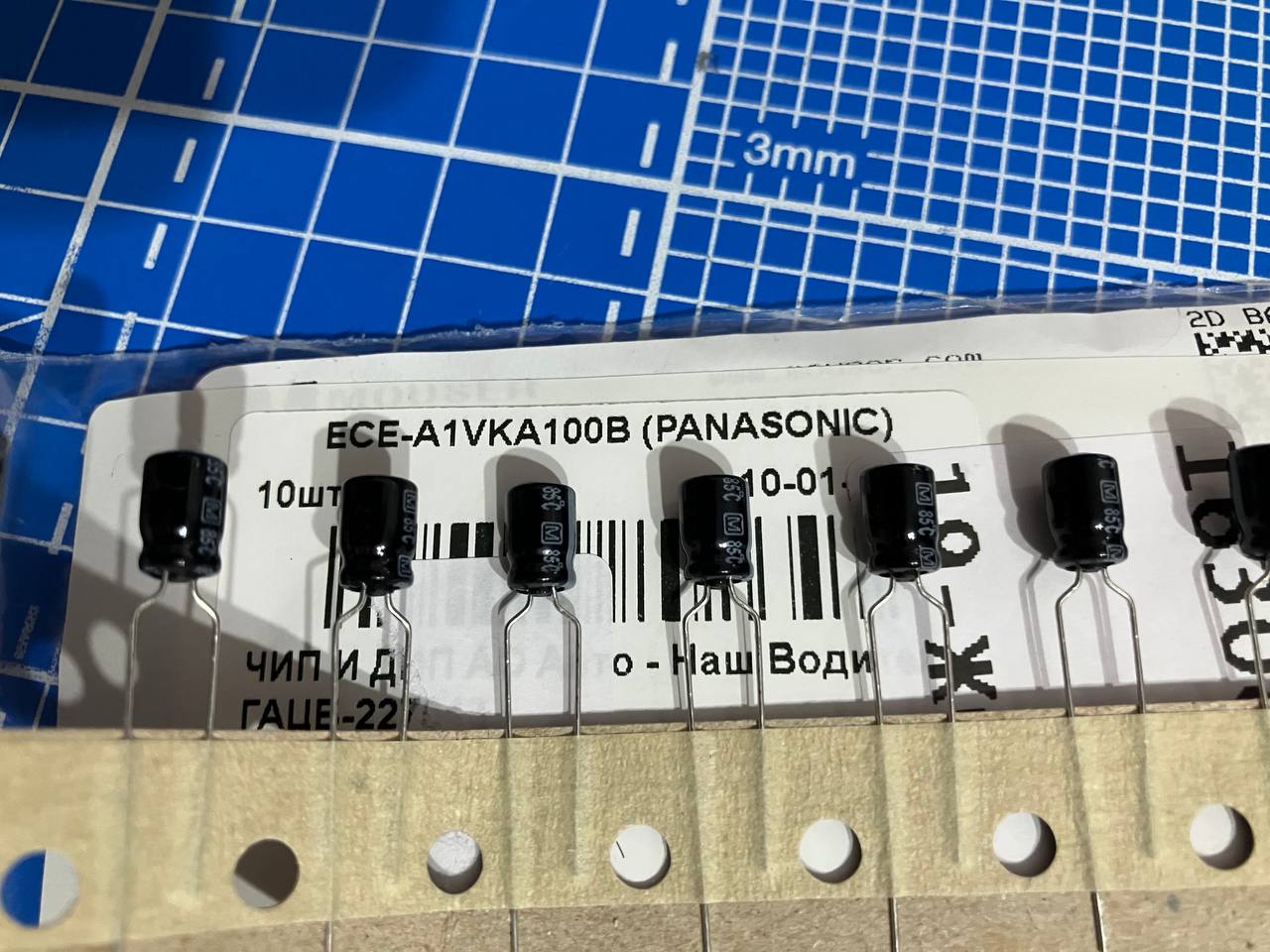

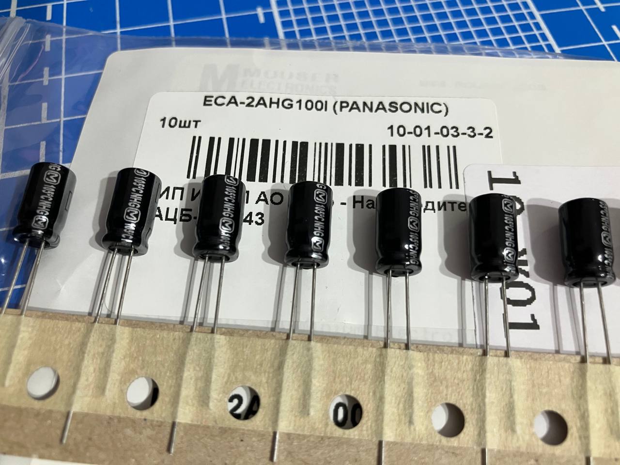

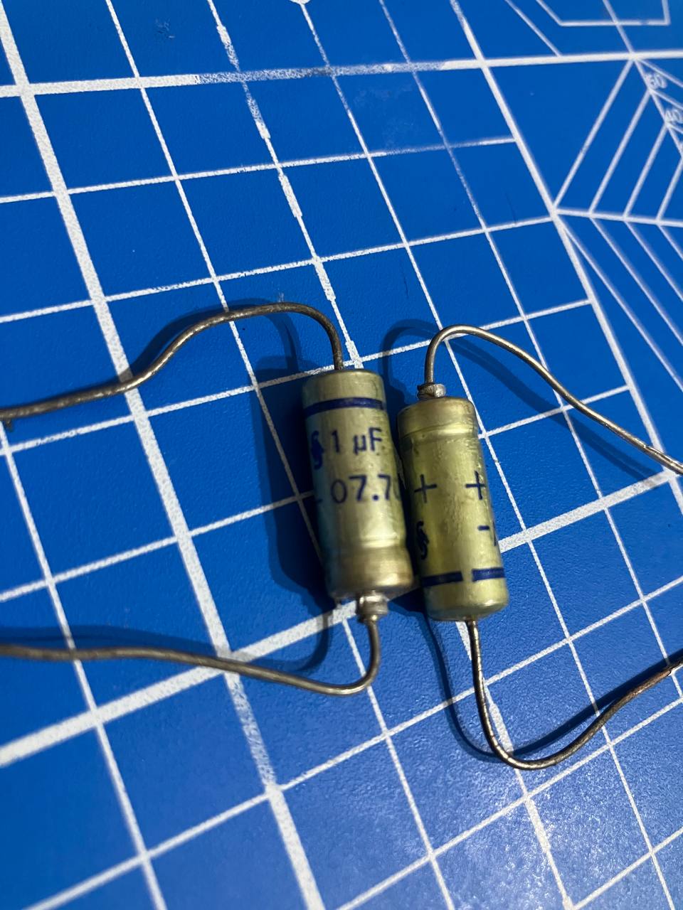

Хвалили конденсаторы Панасоника,

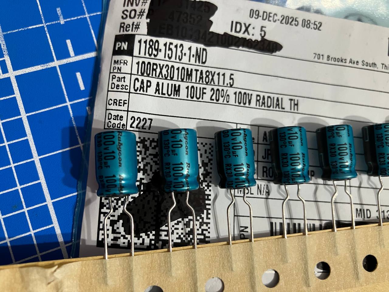

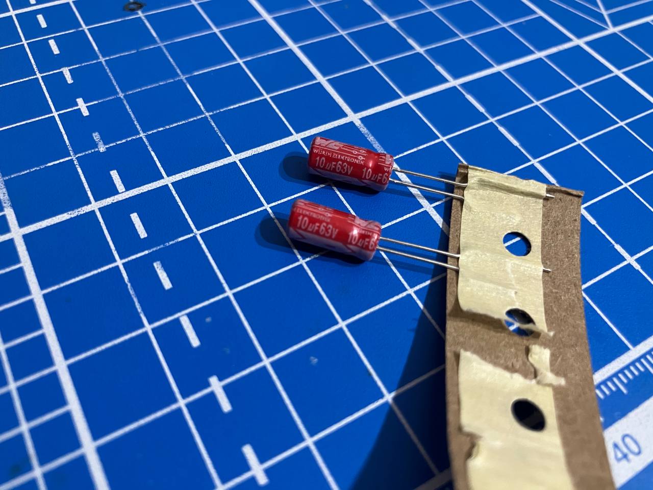

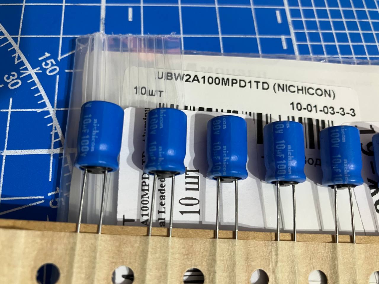

Хвалили... ставили... слушали... всегда важно уточнять, где именно и в каком объеме или в качестве чего. Вот я выше привел пример, что кондюки одной линейки в одном месте вау, в другом фу, а где из другой линейки был фу, в другом месте будет вау, где предыдущий фаворит был фу. Я купил в чиде штук 10 или больше разных пар/квартетов/десяток электролитов по 10 мкФ, выслушивал их в качестве кондера C368/C468, да, там 4.7 должно быть, но по факту и 1.0, и 10.0 нормально работают, причем 1мкФ может быть басистее 10мкФ, короче, важнее первооснова, а не объем. В итоге всех в целом победил Wurth на 50v, притом, что на 35v той же линейки полная дрянь. Дык вот, у меня было варианта три Панасоников разных линеек и еще кореш отсыпал несколько - по большому счету, ни один Панасоник хорошо не звучал (кроме ECE. он же KA-A Series Low ESR), и даже наоборот, обычно это самые омерзительные конденсаторы на ух. При этом Matsushita в бледно-фиолетовом фантике играет круто, виртуозно, но блин баса у ней не было. Еще прикольно звучат Rubicon LED 100v, но Wurth по-интереснее. Большой красивый Nichicon полное днище. А древний Siemens оригинал-прям-оригинал винтаж давал типичный такой затхлый винтажный звучок; кому-то очень в душу, но мне нужна, так сказать, цирклотронная подача, т.е. честно, точно, полнодиапазонно, членораздельно, быстро, панчово и чтоб ушам комфортно было. Кстати в том же ЧиДе есть Wurth 470uF 50v со сроком поставки неделю при цене всего 46р/шт, любопытно попробовать, но надо бы еще чего-нить тогда в корзинку накидать, а идей нет.

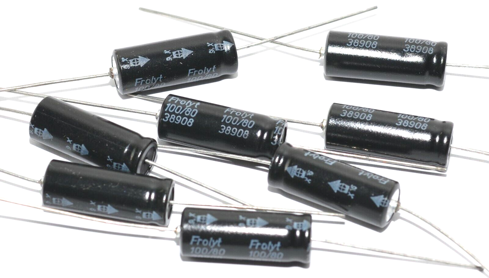

Макроны серые с чёрными надписями на них, а Фролиты в алюминиевом стакане одеты в прозрачный розовый полиэтилен.
На малые напряжения вообще в пластмассовом зелёном корпусе.
У меня Frolyte такие:

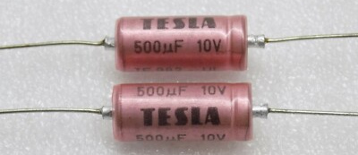

А в розовом TESLA

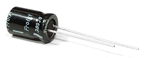

slami. у вас современные Frolyte.
Которые у меня фото вышлю позже.
И Теславские тоже есть коробка.
Черные Frolyte из 90-х как бы не самые современные.
Фото с инета, но у меня вточь такие 80-90-х годов выпайки, возможно у Вас другие типы (модели)?
