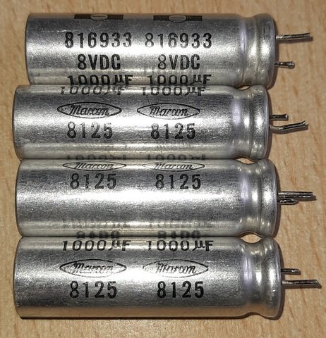

Вот эти на фото сняты в своё время с какой-то старой ЭВМ, судя по маркировке 25 неделя 1981 г. выпуска.
Замерил параметры первого попавшегося - 1062 мкФ, ESR 0,04 Ома.
Дойдут руки в катоде проверю.

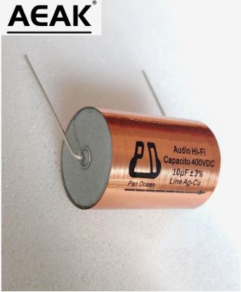

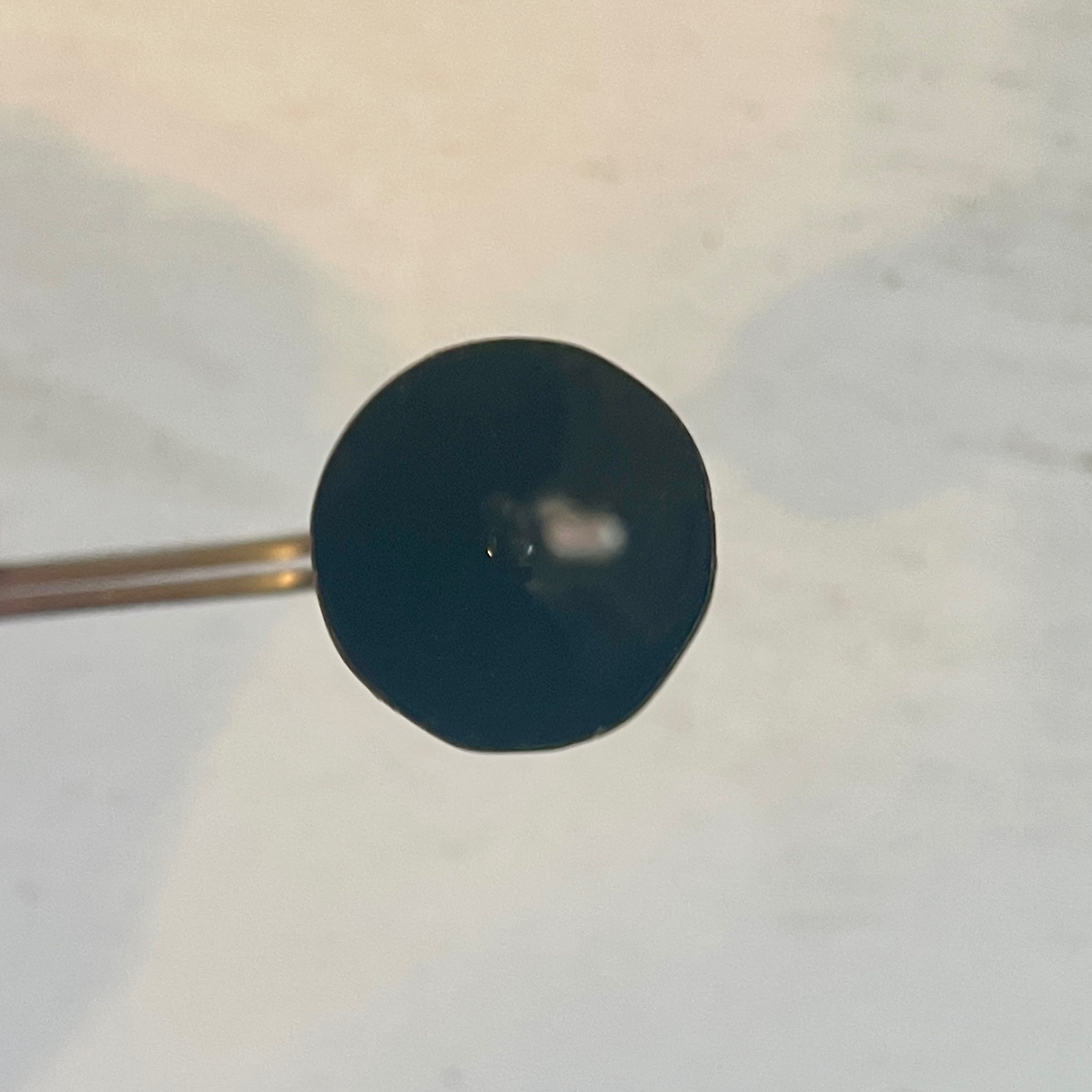

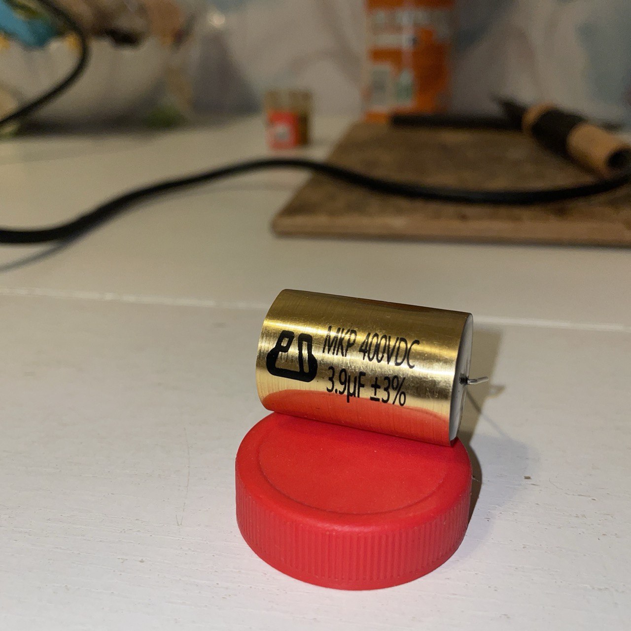

Прикупил недавно такой, только без волшебных Ag-Cu. Обычный, ровный конденсатор не за дорого. А вот корпус НЕ ровный, сплющенный и неровный. Продавец сказал, строго разберется с производителем )))

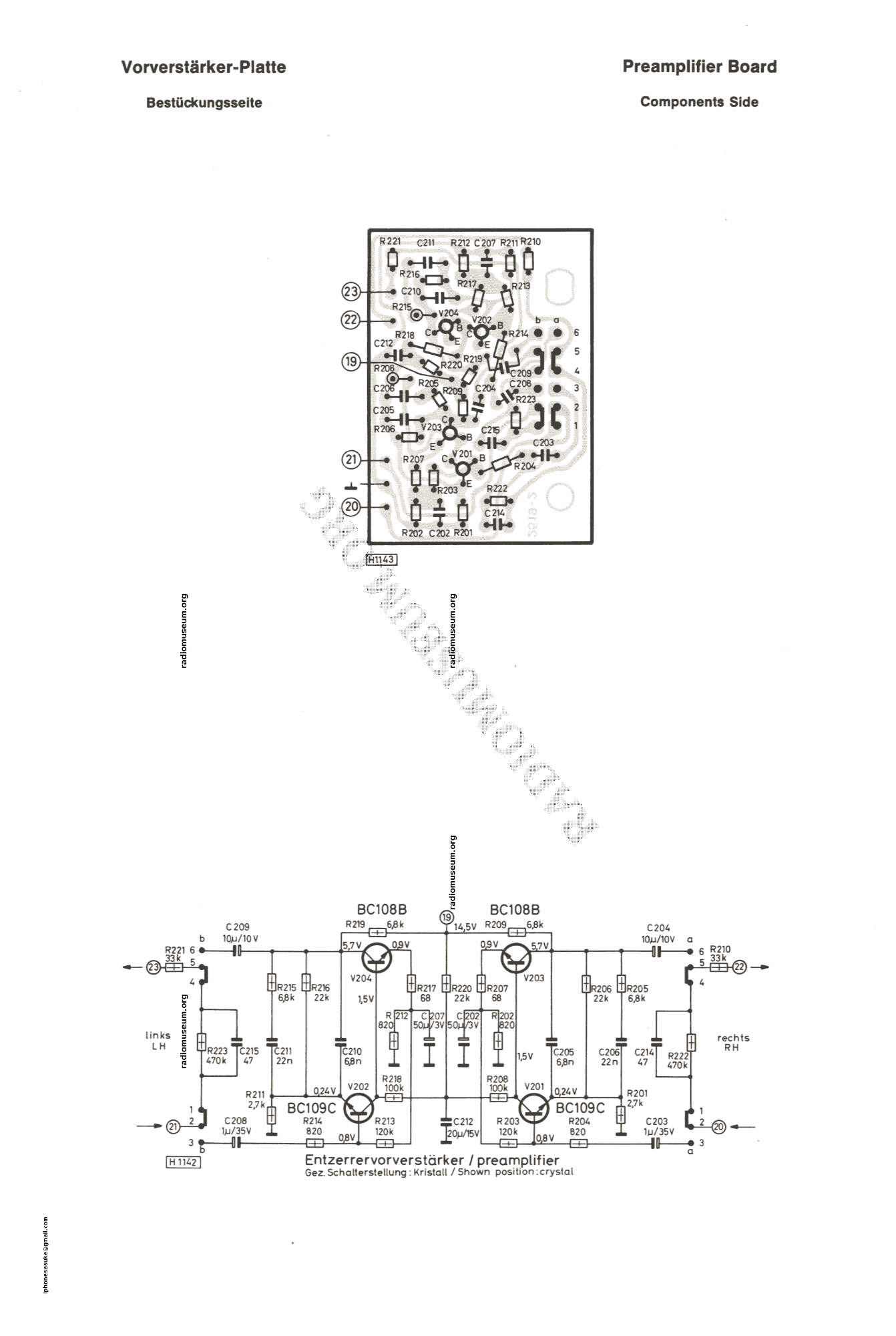

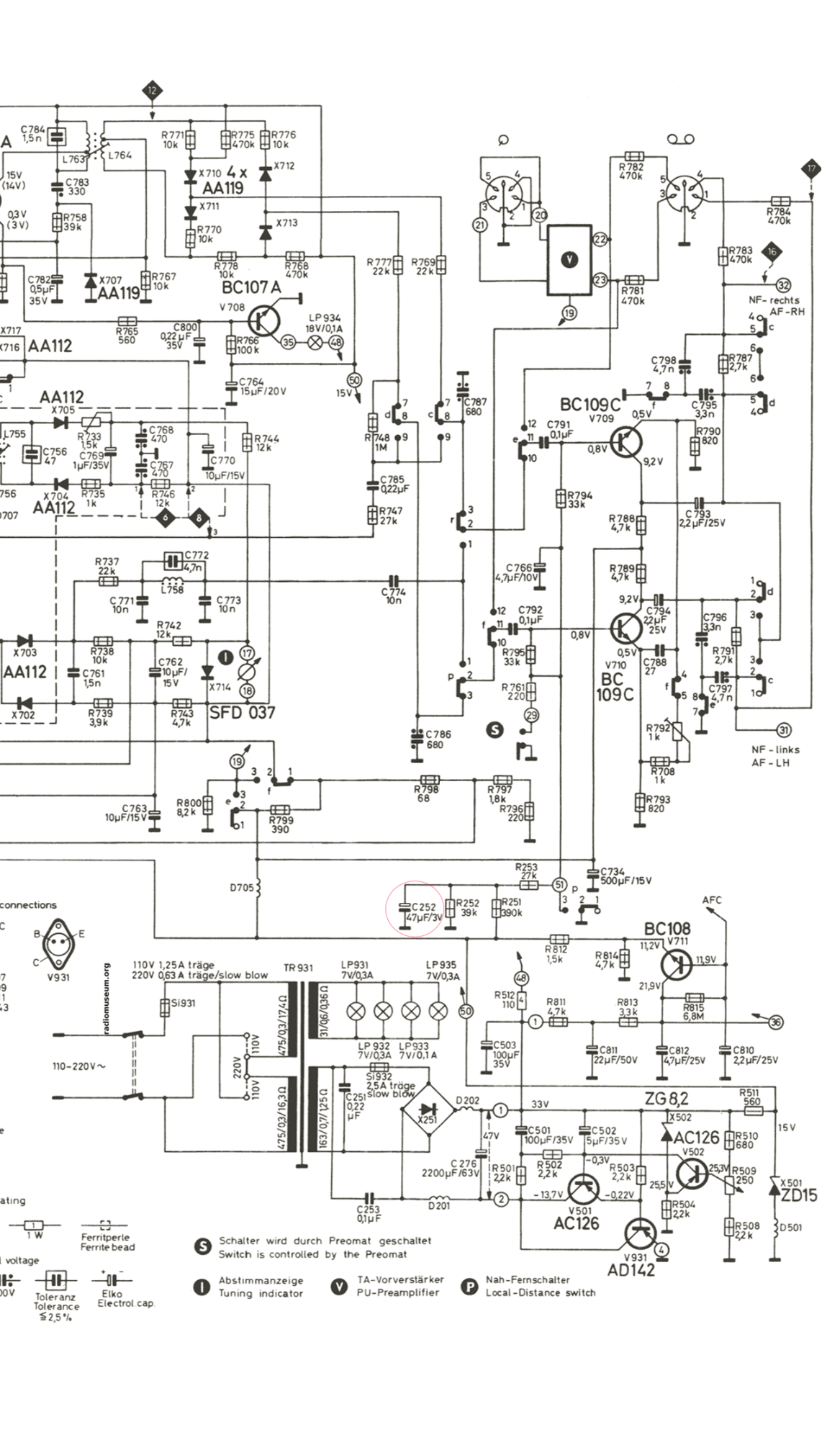

Кто-нибудь пробовал тантал в качестве входного/межкаскадного конденсатора? Замучался со своим RS12: работал пару дней, потом переставил с места на место и начал пулять в акустику постоянкой жестко; все напряжения в преде и кончике как в аптеке, в БП хорошо всё кроме первых транзисторов звуковых, у которых напряжение оч плавало; вынес мозги всем знакомым, никак не получалось понять, в чем дело. Случайно, когда рыскал по усилку, коснулся пальцем выхода из платы фонокорректора (как я понимаю), слегка дернуло током и подключенная акустика в тот момент не шевелила басовиками... Передёрнул выключатель Magnet/Crystal и проблему как рукой сняло... И радости, и злости не было предела. Там схема подключения для дюже умных нарисована, теперь точно знаю, что звук проходит через эту плату даже через TA-TB (это такое обозначение входа с 2 кружками, у которого достаточно низкая чувствительность, чтобы пулять туда 3.5v от цапа)... Сравнил звук Magnet/Crystal, последний больше понравился: соответствует названию, более современно и прозрачно играет... Смотрю схему (прилагаю). Получается, что мне нравится добавление двух танталов в тракт (если Crystal это "более большая" ветвь схемы). Если пробовать заменить в основном усилке электролит на тантал, то кто готовит их вкуснее? 4.7-10 мкФ от 15 вольт нужно.
P.S. Кстати еще баловался с конденсатором C252, в оригинале тантал. Менял на электролиты Samwha WL и SD, один хуже другого, звук мутный становился.
Вернул тантал и с "акустики" будто полотенце сняли.
