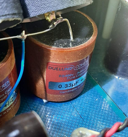

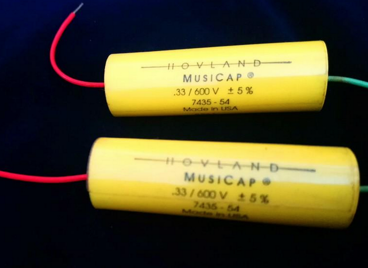

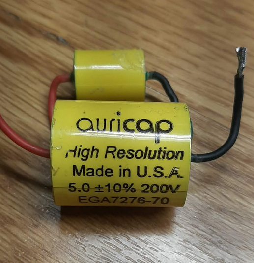

Попробуйте что-то из таких, точно хорошо звучат и можно выбрать подходящие наверняка
А если скажу, что новодельные Тунг-солы уделали по звуку импортные Филипсы и RCA , то чо?
Ничего. Ваше мнение, Ваш опыт. У меня из новоделов (с Озона) были только ECC82 Electro Harmonix на золотых ногах и Mullard - оба проиграли старому Telefunken (первые вообще слушать невозможно). М.б. если куплю Тунги, то они объедут Телек, и я буду только рад - лучшее враг хорошего, к тому же можно купить в любом количестве сегодня, чтоб хватило до конца жизни. Но надо проверять. Быть может как угодно, и чисто гипотетически не факт, что хорошее для Вас хорошо для меня, и наоборот.
В где брать? Алик? Или авита, которая не Алик, но Алик? 14к за 0.33мкФ коробит, но если звук правда вау, то всё равно стоит того, но я б без "проката" не решался бы сейчас. Есть еще много чего перепробовать помимо. Кстати я пробовал Audyn, выпаянный из акустики Торенс (черный с синими надписями) - дрянь редкая.

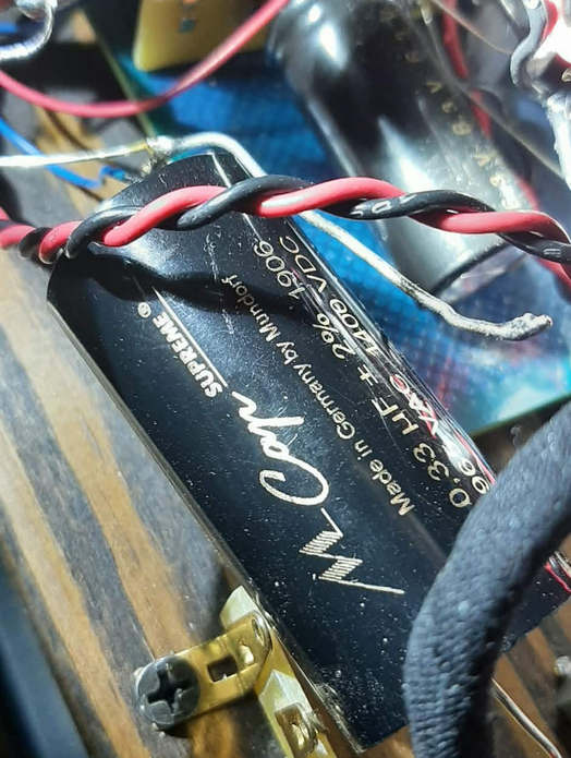

Топ - не топ, но попробуйте хотя бы Mundorf Supreme серию и поймёте о чем речь, какого рода совет вам дают.

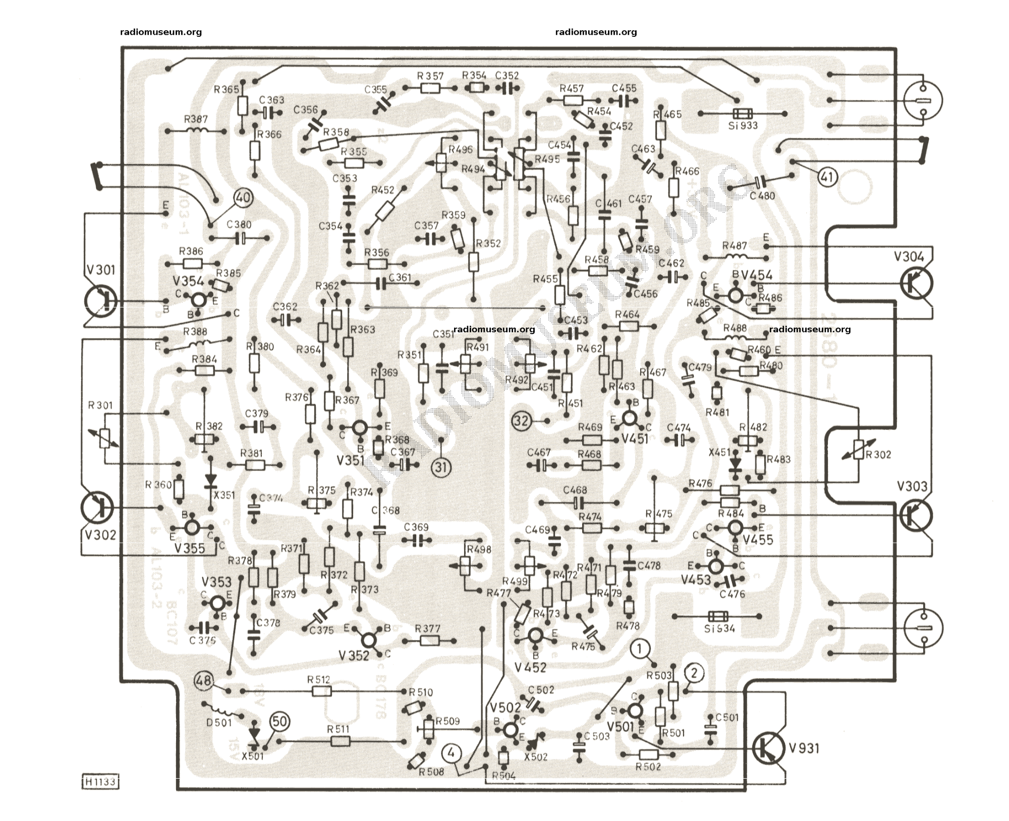

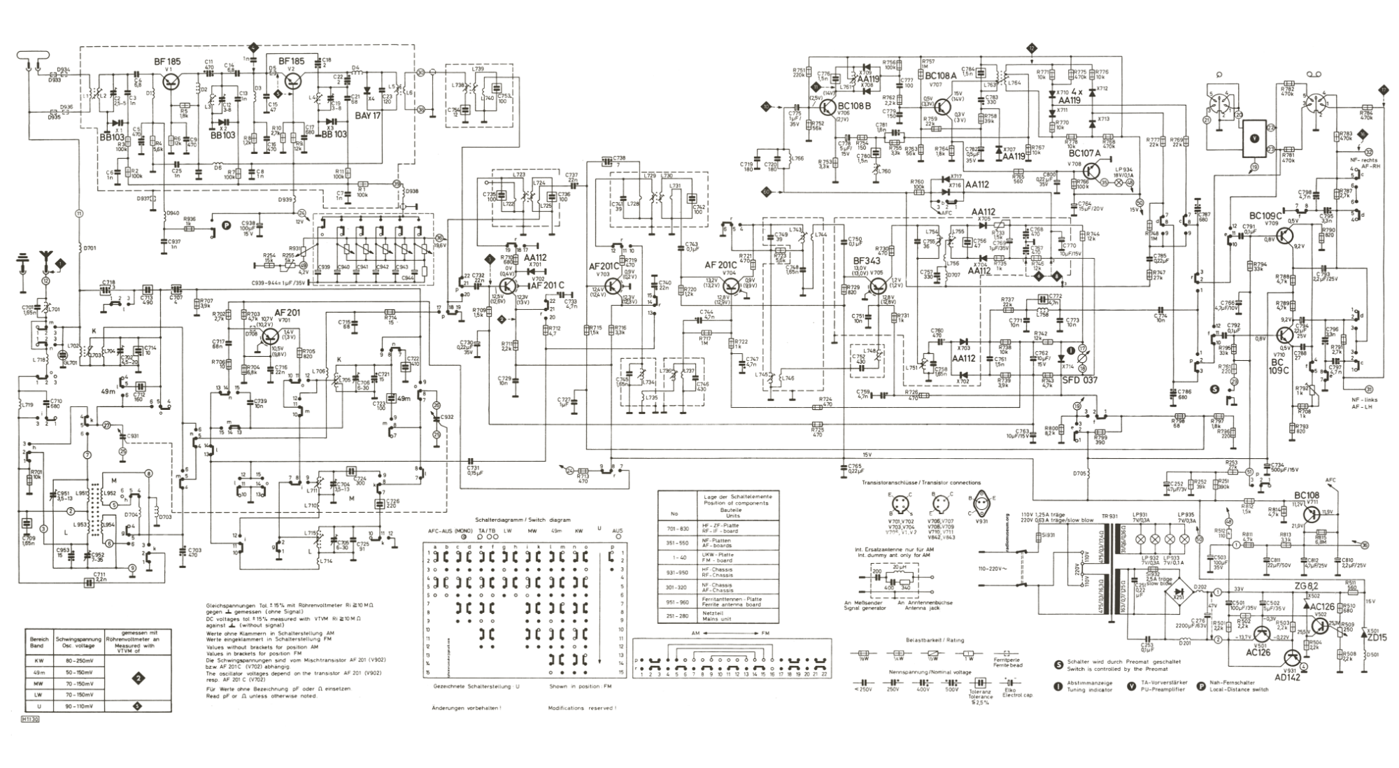

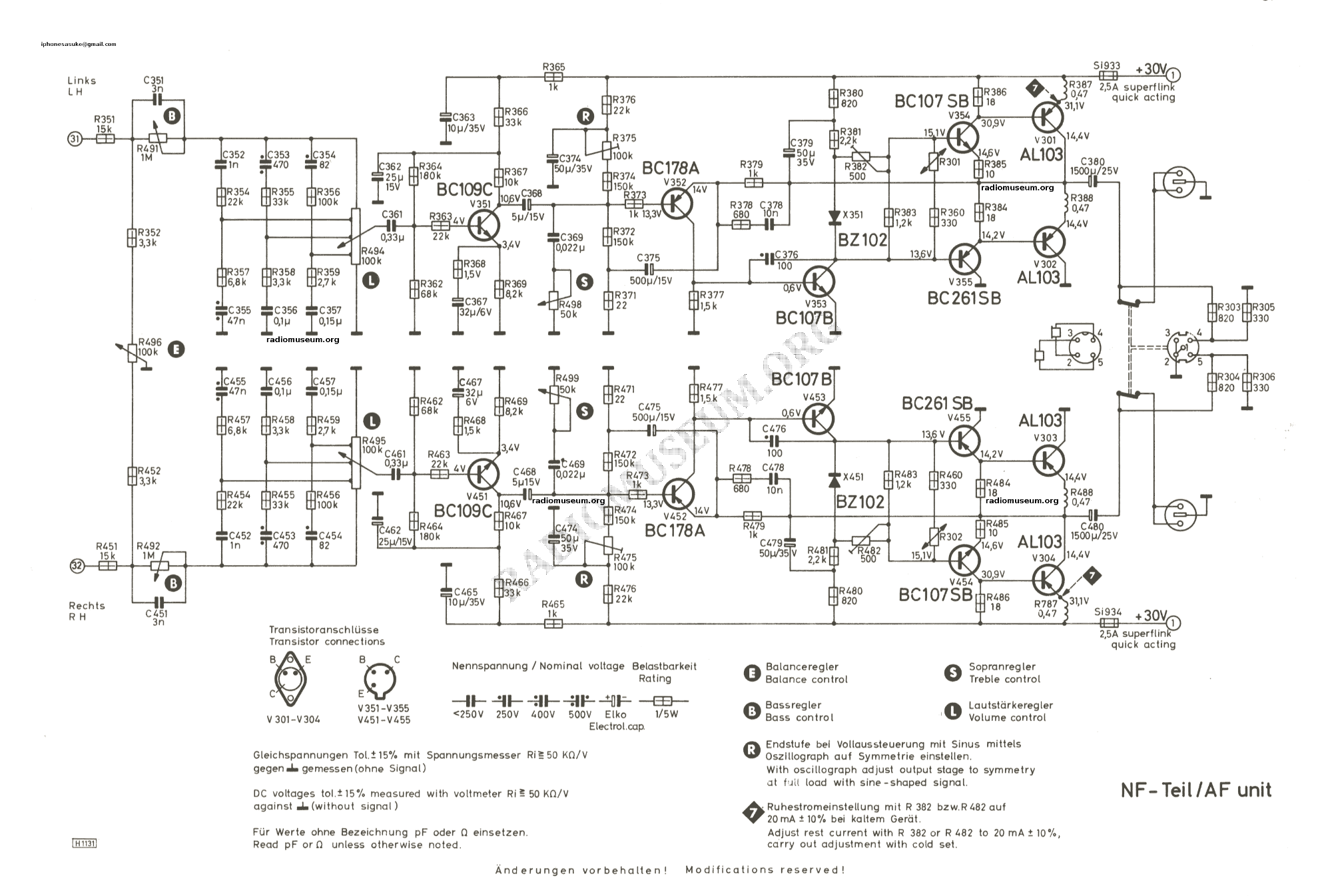

Услышать конденсатор можно по этой схеме, но только не в общей цепочке где их от и до несколько штук.
Взять в примеру первый входной С361 уверены в нём, что то что искали? Что там у вас установлено, марка, диэлектрик?

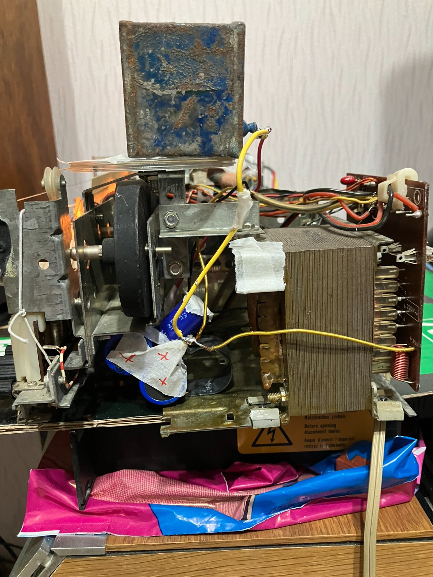

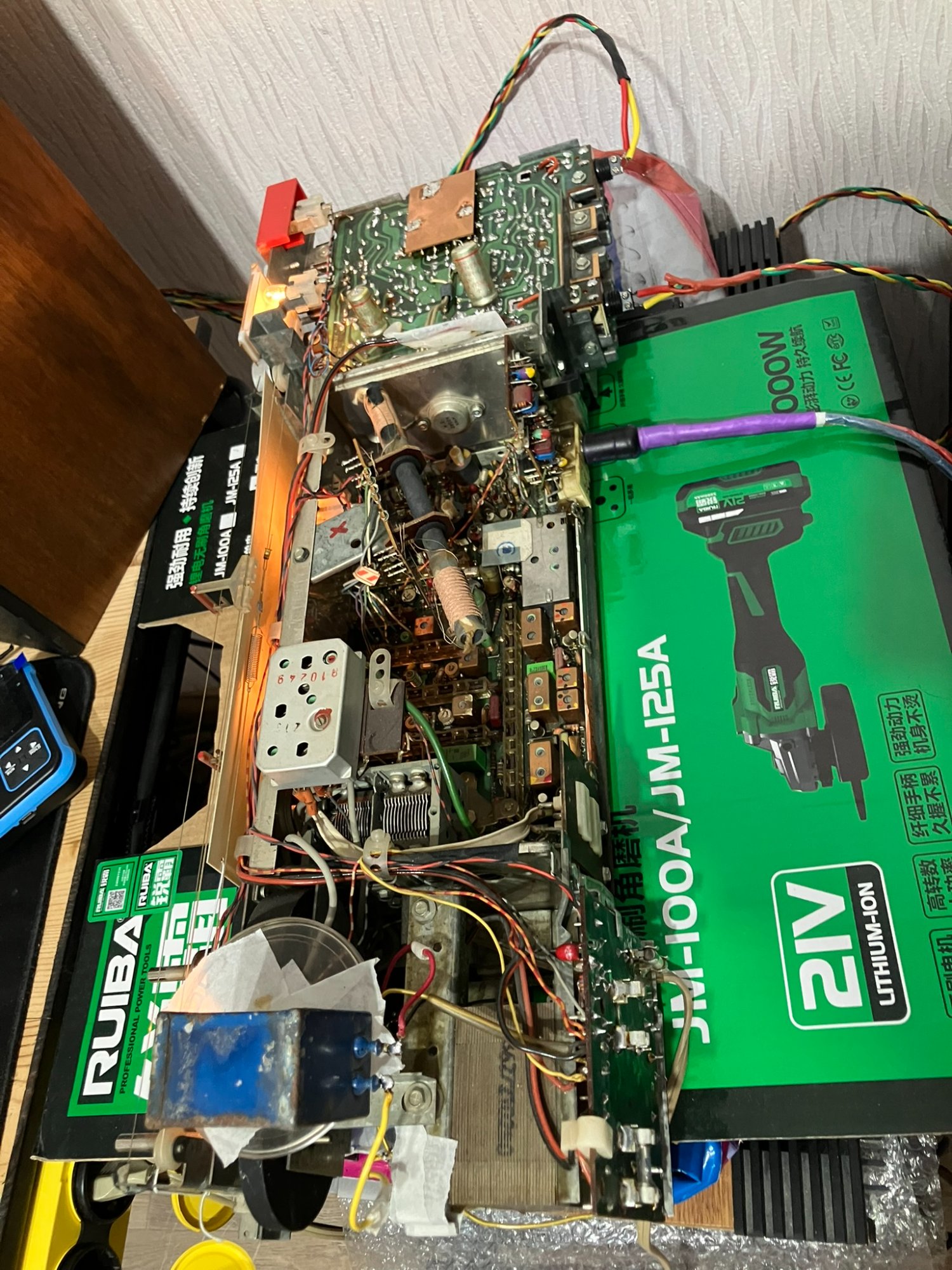

Он не первый) Ну, спорить не буду, просто поделюсь тем, как я сейчас понимаю.

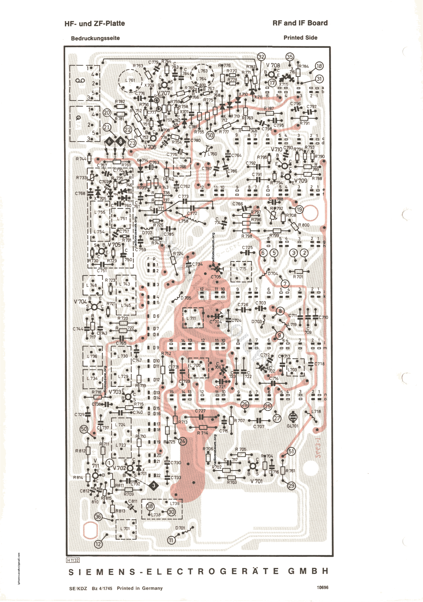

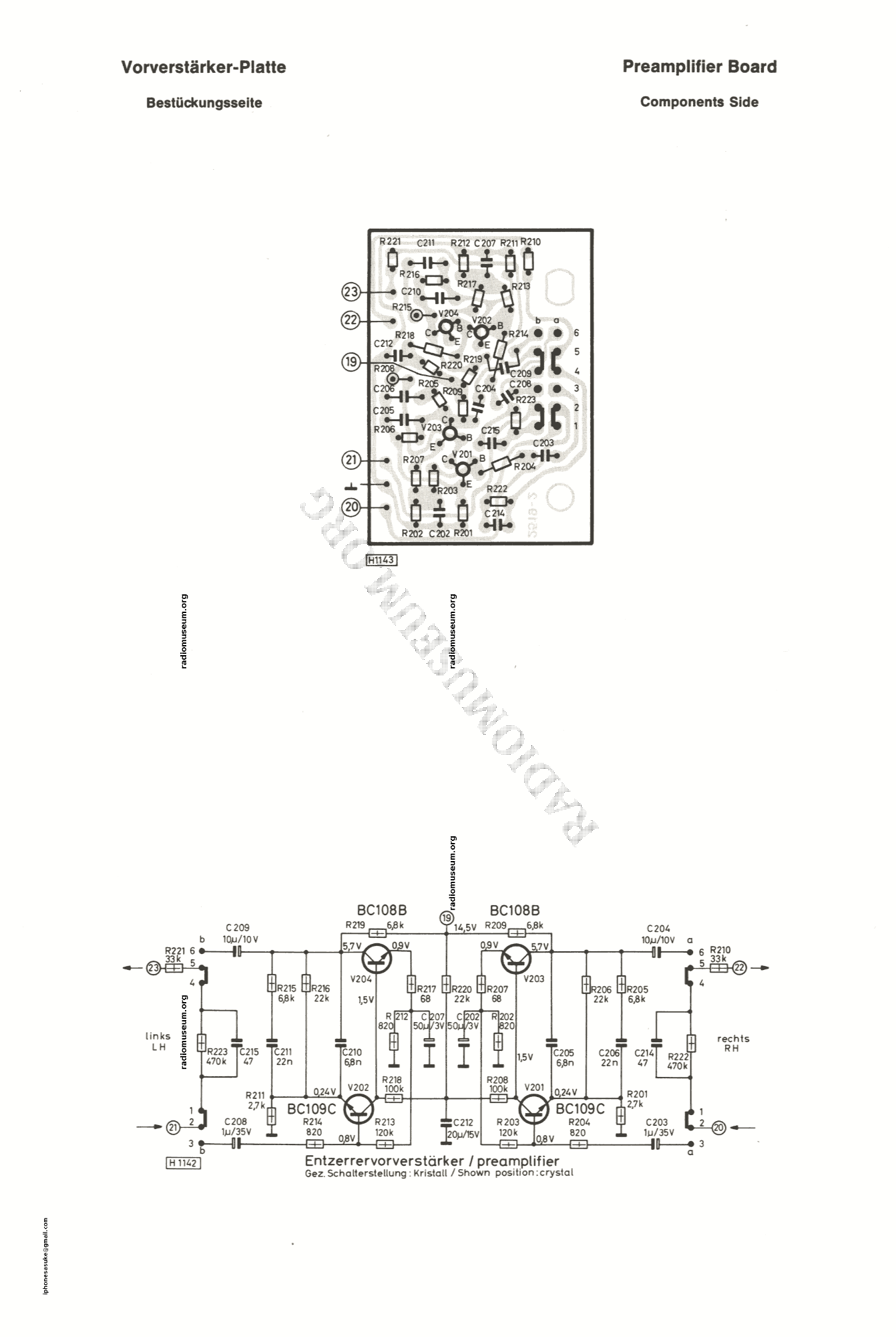

Через 5DIN, который с двумя кружочками, сигнал идет в (RS12 Preamc PCB-0), хоть и не пойму, почему, ладно б через одно-кружковый вход.
Что эта плата при делах знаю опытным путем - трое суток усилок болел страшно, пока не передернул переключатель Magn/Crystal, причем второй прозрачнее и интереснее звучит, а первый более винтажно. Т.е. танталы мне нравятся.
После этой платы сигнал опять возвращается в плату Радио (pwr und pre) и через 31, 32 выходы проводами уже соединяется с предусилением (в классическом его понимании).
При этом со страшной силой влияющий на звук C452 47uF 3v танталовый распаян на плате, в которую впаян трансформатор (pwr und rpe).
800е детали находятся на плате Радио (большой). 500е детали БП находятся на плате кончика.
Во Вашему вопросу - хз. Я тот кондюк не трогал вообще, какой-то серийный там стоит.
Я пока что не встречал ни одного конденсатора, от которого бы звук не менялся.
Сейчас собираю разные варианты под C375/475 (на фотке можно увидеть на обороте платы кончика - для быстроты замены так сделано).

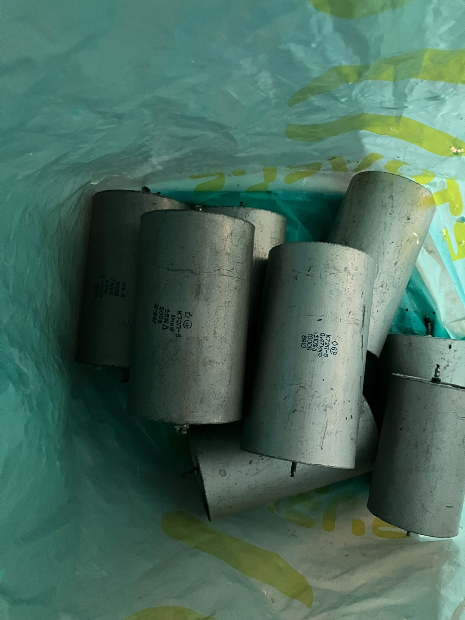

Хнык-хнык-хнык... Купил за 2200 фторопласта и негодовал, чего коробка такая огромная и тяжелая... Пока ленно пробовать, особенно когда задумываюсь, как буду это придерживать, когда в ходе очередных проб кондеров буду крутить туда-сюда усилок.
