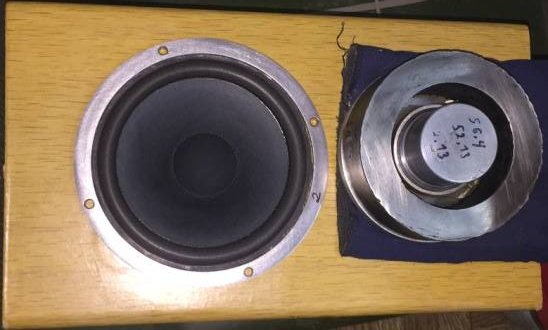

Мидбас 6" на основе 10ГД-30

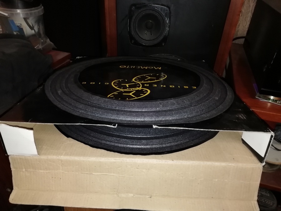

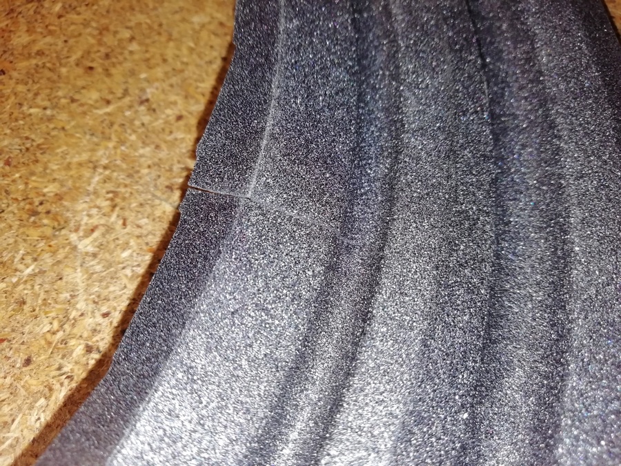

Вместо пены можно применить утеплитель для стен. Вырезать грубо, а потом в дрели выровнять. Вопрос только какой клей потом применить чтоб резиновый подвес приклеить?
20 мм. жесткий пенопласт может подойти. Надо только всегда смотреть, что в итоге получается по массе диффузора и подвижки.
При такой небольшой высоте на подвижку, как в раме 15ГД-17. катушку 40 мм. можно крепить прямо на диск. Присоединительный конус просто не поместится, и это лишняя масса. Но нужны будут еще опорные косые легкие балочки, или отдельные радиальные ребра жесткости.

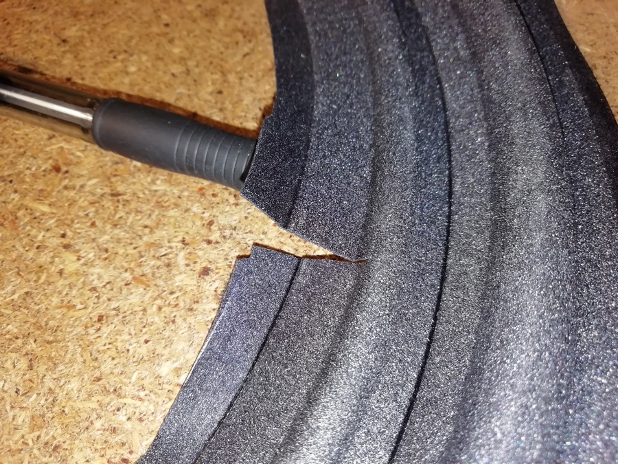

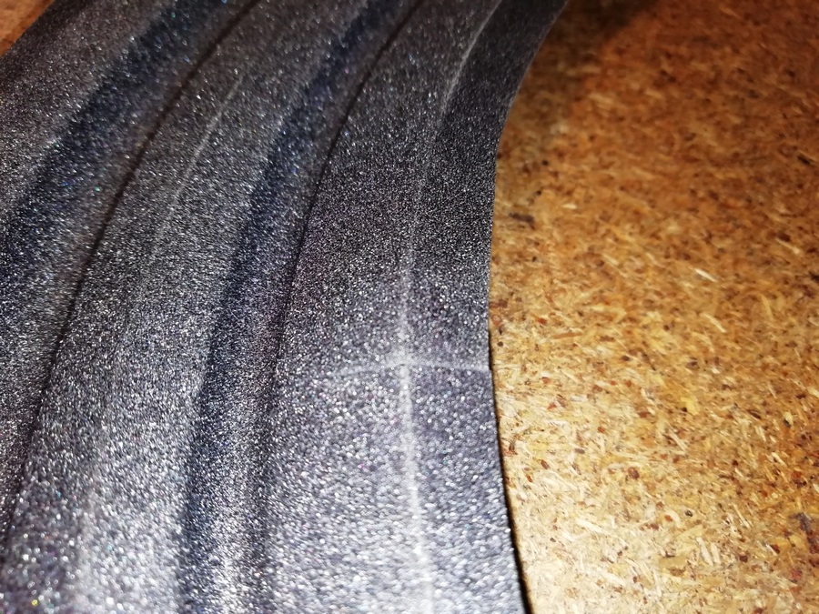

Клей Марс помню еще по советским временам. И помню. что не клеил так крепко, как хотелось.
Тонкий ППУ подвес склеенный в торец этим клеем уже по шву не разорвать. # 419

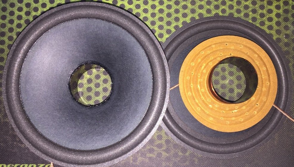

IMG_20231030_204445.jpg IMG_20231030_204509.jpg IMG_20231030_205033.jpg IMG_20231030_205042.jpg
Это насвежак. Сразу после склеивания. лежат, сохнут
Таким же способом склеивал ППУ подвесы для СЧ от Peerltss 1120, что описывается в теме: https://ldsound.club/threads/denon-sc-106-chto-vnutri.1506/page-4 на последней странице.
P.S. Только что проверил клеевой шов. Насмерть. 12" ППУ подвесы можно смело устанавливать. На следующей неделе они уйдут в остатки и будут отданы вместе с отремонтированными 15" динамиками.

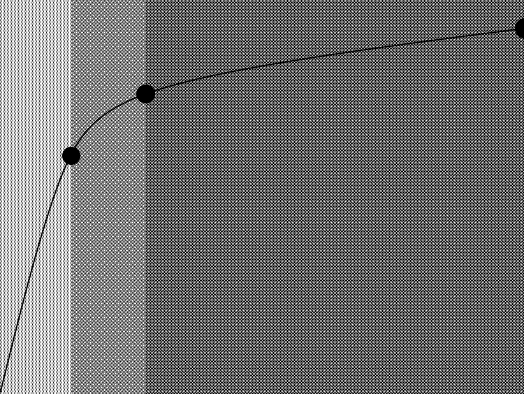

ВСЕ динамики работают с насыщенным магнитопроводом - без исключения !
У какого то образца поле 1 Тл у др. 1.4 у тр. 1.8 . но при этом домены в зависимости от чИстоты железа могут быть как направленными так и Не направленными .
График с 3 зонами перехода на это и намекает в каждой книге в каждой статье нормальной и еще много где если инф. не из пальца берется .
до первого пика зона домагничивания и потерь эл. - любимая многими СЧ ретро звучащая техника и разумеется - Альнико звучит а феррит дно =)
до второго пика домены вращаются \ меняют свое направление И
от второго до третьего пика происходит техническое насыщение и направление всех доменов по направлению поля магн. без крайней границы - хоть до 3 Тл если есть чем так разгонять железо =)
И красота вся в том что применив не ст3 а армко при одинаковых физ. размерах магнитопровода можно получить больше индукцию и больше направленность при одинаковой силе пост. магнита . Или получить такую же индукцию в зазоре (если подобрать необходимый зазор или не меняя параметров зазора изменить ост. часть магнитопровода) но изменить эл. характеристики устройства потому что изменение эл. хар. зависит как от сердечника внутри катушки и снаружи ее фланца так и от влияния поля катушки на поле МС . Получается что менее подвержен влиянию магнитопровод (вопрос модуляции) когда домены выстроены в направлении .

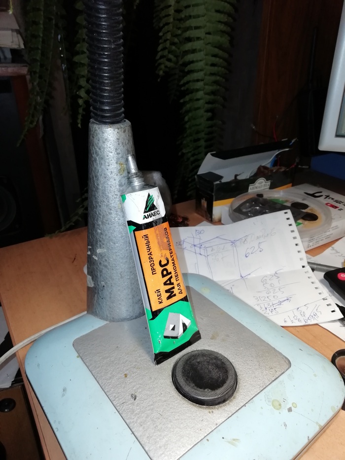

Спасибо. Поищу Марс.
Уже не год и не два от экспериментов с пеноматериалами удерживает именно клей. Резиновые все разъедают материал.
Помню этот клей из детства - тогда был Марс тёмнокоричневым и держал отвратительно. Сейчас попался тюбик случайно, так новый Марс почти прозрачен. Думаю - другой.
Вот-вот! Марс из детства был именно коричневый и не держал . Нынешнего на встречал. Испуган навсегда. А еще в детстве был клей Рапид, на основе целлулоида. быстро засыхал, держал крепко. Но горел как порох, потому что порохом и был по сути.
По сути он был расческой, куклой неваляшкой или пинг- понговыйм шариком, растворенными в ацетоне. Целллулоид называется.
Польский назывался Суперцемент. Желтоватый такой тюбик.
Взять с собой выбранный пенопласт, и пробовать клеи, на предмет его растворения, прямо на рынке.

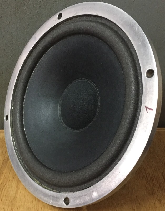

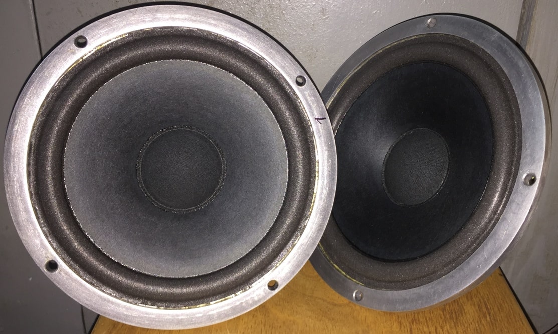

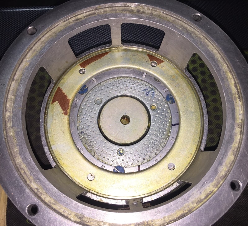

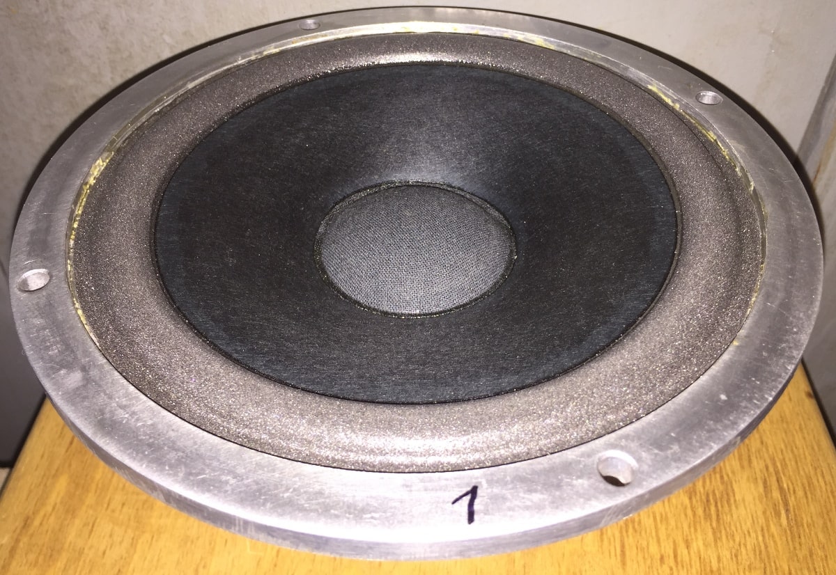

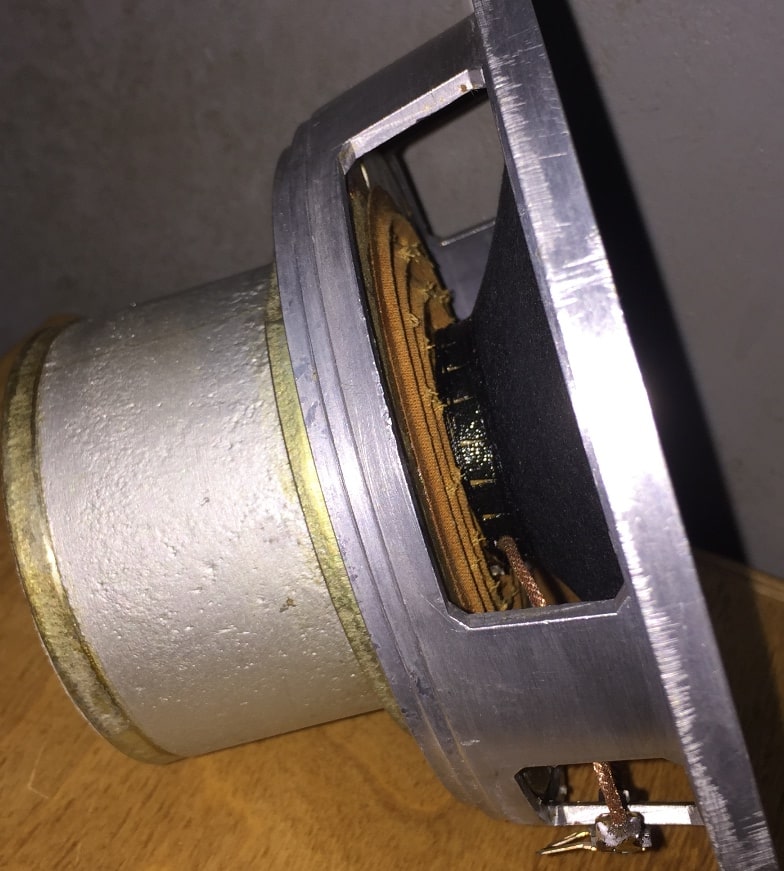

Пришли новые подвижки. У старых, напомню, на одной рассклеился магнит. Подвижки точно такие же, но в этот раз диффузор в них показался слишком хлипким, хотя по весу все так же. Катушки поставил как и были. В таблице их параметры.
Диффузор с тыльной стороны полностью пропитан спиртовым раствором прополиса в несколько слоев, по ощущению он стал немного плотнее, а запах....
Вес - 13,5 г и 13,2 г. Удалось подвижную сделать мягче, вышло около 40 Гц вместо 100 Гц.

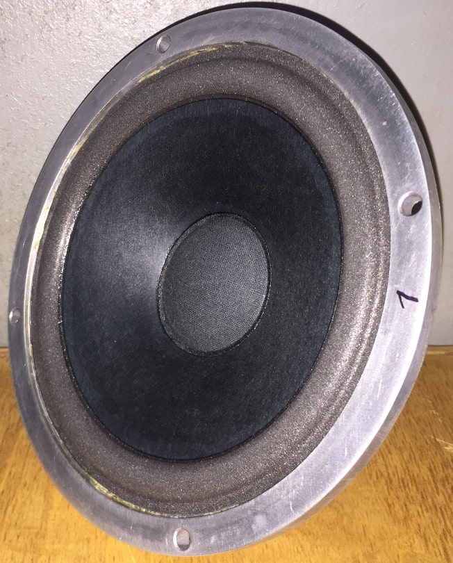

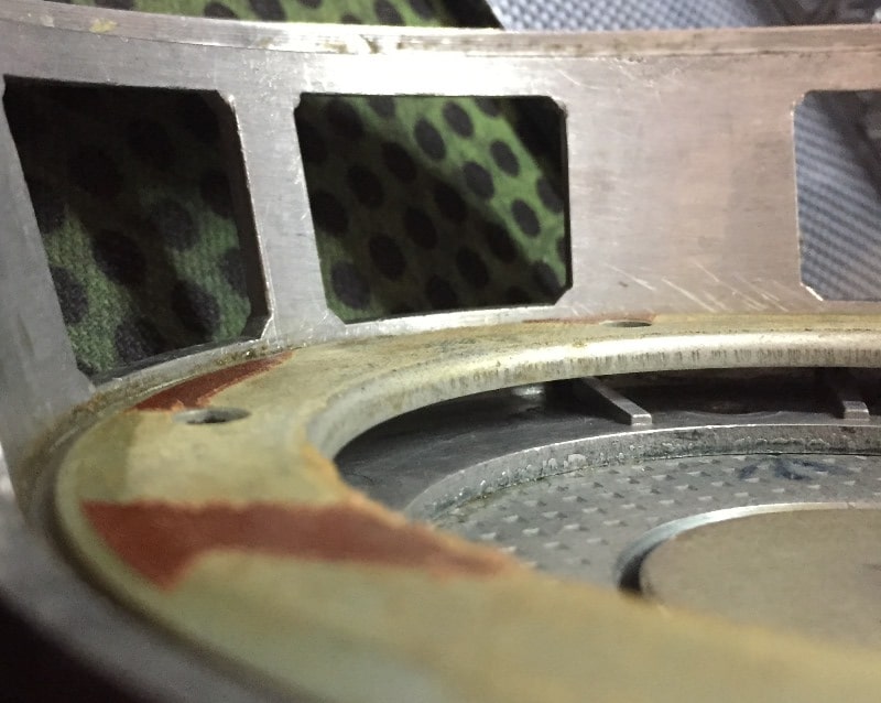

Место под ЦШ добавил металлической проставкой от 4а-28, на которую идеально стает ЦШ от 25гдн.
Катушка в зазоре:
Готовые динамики:
Взвешивание:​
  • диффузор - 3,5 г
  • катушка - 5,2 г
  • пыльник - 0,4
  • воздух - 0,7 г
  • клей, пайка, часть подводящих - 1 г
  • Mms - 10,8 г

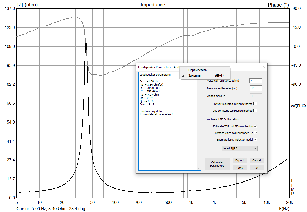

Измерения:​
№1№2
Fs = 48.20 Hz
Re = 3.41 ohm[dc]
Le = 190.49 uH
L2 = 196.03 uH
R2 = 6.87 ohm
Qt = 0.30
Qes = 0.31
Qms = 7.98
Mms = 11.29 grams
Rms = 0.424995 kg/s
Cms = 0.965970 mm/N
Vas = 17.35 liters
Sd= 113.10 cm^2
Bl = 6.156582 Tm
ETA = 0.61 %
Lp(2.83V/1m) = 93.65 dB

Сравним расчет и измерения (на примере №2):​
измрениерасчет
Fs = 46.58 Hz
Re = 3.38 ohm[dc]
Le = 203 uH
Qes = 0.32
Mms = 10.8 grams
Cms = 1.08 mm/N
Vas = 19.3 liters
Sd= 113.10 cm^2
Bl = 5.81 Tm
ETA = 0.59 %
Lp(2.83V/1m) = 93.6 dB
Fs = 46.8 Hz
Re = 3.38 ohm[dc]
Le = 320* - 360** uH
Qes = 0.31* - 0.11**
Mms = 10.8 grams
Cms = 1.07 mm/N
Vas = 19.4 liters
Sd= 113 cm^2
Bl = 5.89* - 9.98 Tm**
ETA = 0.61%* - 1,76%**
Lp(2.83V/1m) = 69дБ* - 156дБ*
* - длина провода только в зазоре
** - полна длина провода катушки
Мощность до нагрева 19 Вт

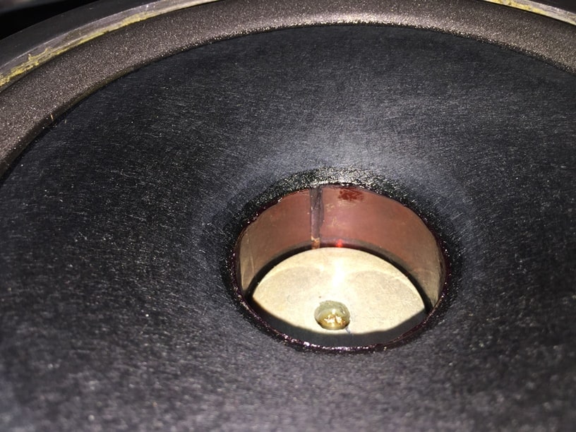

Одну все таки криво собрал. Чем отклеить бф-2? По цш отцентрирую.
БФ-2 вроде как полимеризуется нагревом, после чего нерастворим. При комнатной температуре полимеризация высохшего клея идет скорее всего годами. И клей высохший можно отквасить спиртом.
Вот и я пробовал, ничем не берется. Что же делать.
БФ-2 термореактивный. Если сушился при температуре, и уже схватился, то все. Только оторвать механически.
Можно попробовать размягчить его, ацетоном или метилацетатом.
Сушился при комнатной температуре, пару дней прошло.
Тогда ацетон возьмет.
Чтобы быстро не испарялся, расклеиваемый обьект надо завернуть в несколько полиэтиленовых пакетов.
И подержать так подольше, периодически подкапывая на клеевой шов ацетон.
Можно попробовать не отклеивая. Вставить центровку в зазор и погреть феном ЦШ осторожно.

Спасибо. От спирта отклеился отлично.

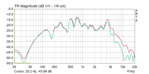

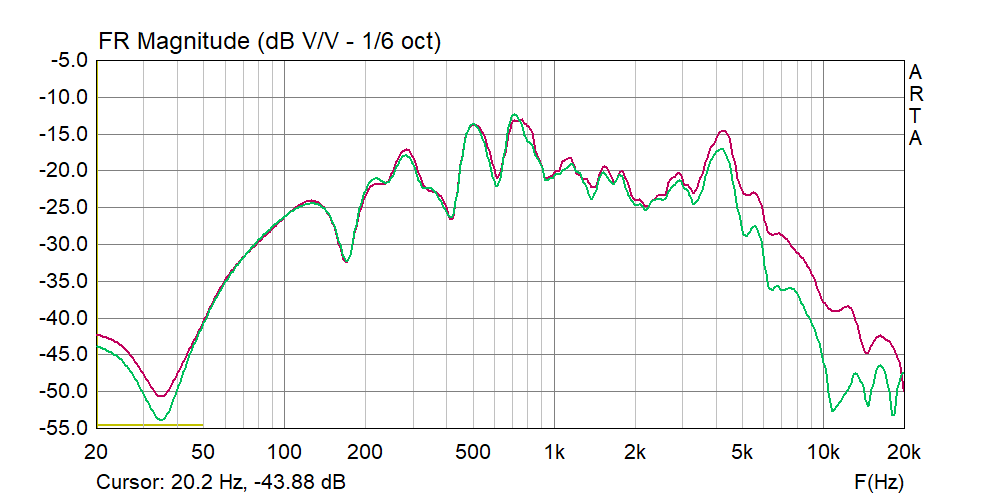

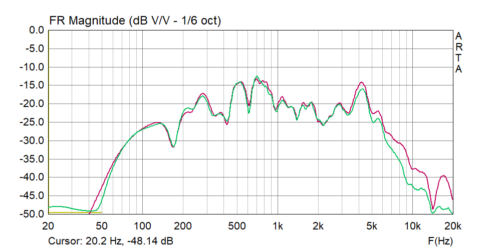

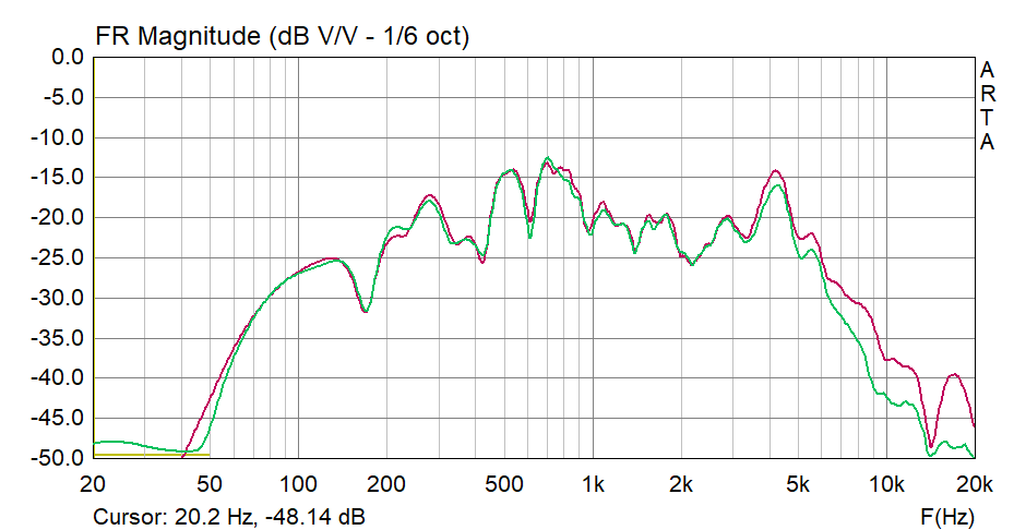

Послушал динамик в 15 л: https://ldsound.info/2-x-polosnaya-as-na-alphard-lw65a4-i-tw318/ Тот случай, когда без оформления он вообще не басит, но только стоит поставить в корпус - баса достаточно. На слух звучание не плохое, высоко не тянет. Далее померяем АЧХ.
Иногда достаточно поместить работающий динамик между колен сидя на стуле, чтобы дать хоть какую-то оценку его будущего звучания.
В общем каждый прикидывает как ему удобно.

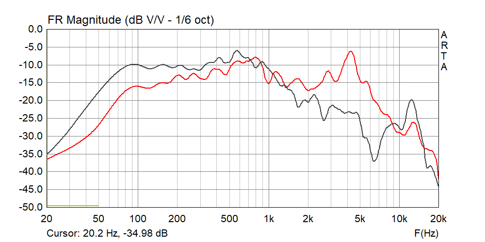

Поставил НЧ в корпус. Объем 15 л. В центр немного добавил ваты. 1м, 20 мс.
По оси ВЧ. Красный - 0град, зеленый 20 град:
По оси НЧ. Красный - 0град, зеленый 20 град:

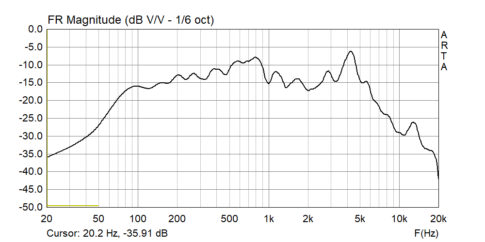

По очи НЧ динамика, 20 см расстояние, 20 мс:
Для интереса сравнил с 35гдн-1-8. Расстояние одинаковое, а вот громкость уже разная. Самодельный мидбас - красная кривая. Черная НЧ с фильтром от 25ас-109-2:
