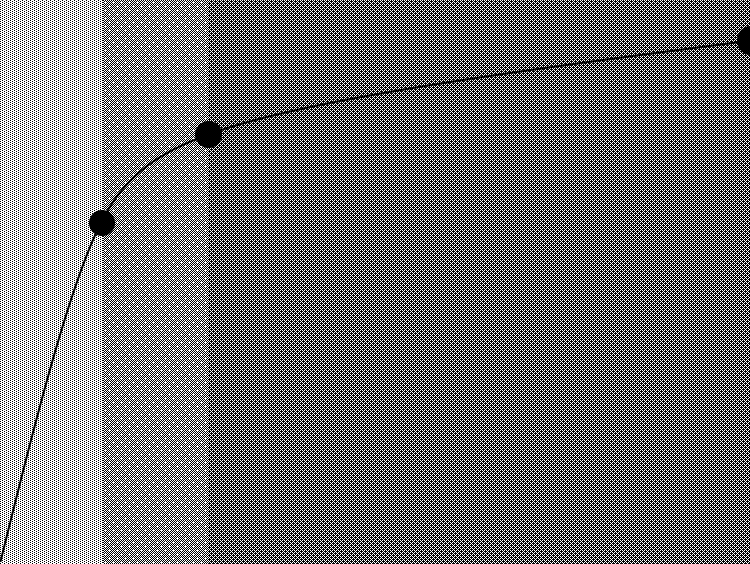

ВСЕ динамики работают с насыщенным магнитопроводом - без исключения !
У какого то образца поле 1 Тл у др. 1.4 у тр. 1.8 . но при этом домены в зависимости от чИстоты железа могут быть как направленными так и Не направленными .
График с 3 зонами перехода на это и намекает в каждой книге в каждой статье нормальной и еще много где если инф. не из пальца берется .
до первого пика зона домагничивания и потерь эл. - любимая многими СЧ ретро звучащая техника и разумеется - Альнико звучит а феррит дно =)
до второго пика домены вращаются \ меняют свое направление И
от второго до третьего пика происходит техническое насыщение и направление всех доменов по направлению поля магн. без крайней границы - хоть до 3 Тл если есть чем так разгонять железо =)
И красота вся в том что применив не ст3 а армко при одинаковых физ. размерах магнитопровода можно получить больше индукцию и больше направленность при одинаковой силе пост. магнита . Или получить такую же индукцию в зазоре (если подобрать необходимый зазор или не меняя параметров зазора изменить ост. часть магнитопровода) но изменить эл. характеристики устройства потому что изменение эл. хар. зависит как от сердечника внутри катушки и снаружи ее фланца так и от влияния поля катушки на поле МС . Получается что менее подвержен влиянию магнитопровод (вопрос модуляции) когда домены выстроены в направлении .
Когда поле катушки достаточное чтобы довести силу поля общую до момента вращения доменов и разумеется в сл. достаточной проницаемости сердечника получаем минимум потерь индутиктивности\магн. поля запасенной энергии И ... это все о басовом динамике =)
Туда же индуцированные токи \ фуко \ вихревые моменты и пр. около форумные слюни - их меньше когда домены направлены ... это все о СЧ\ШП\ВЧ .

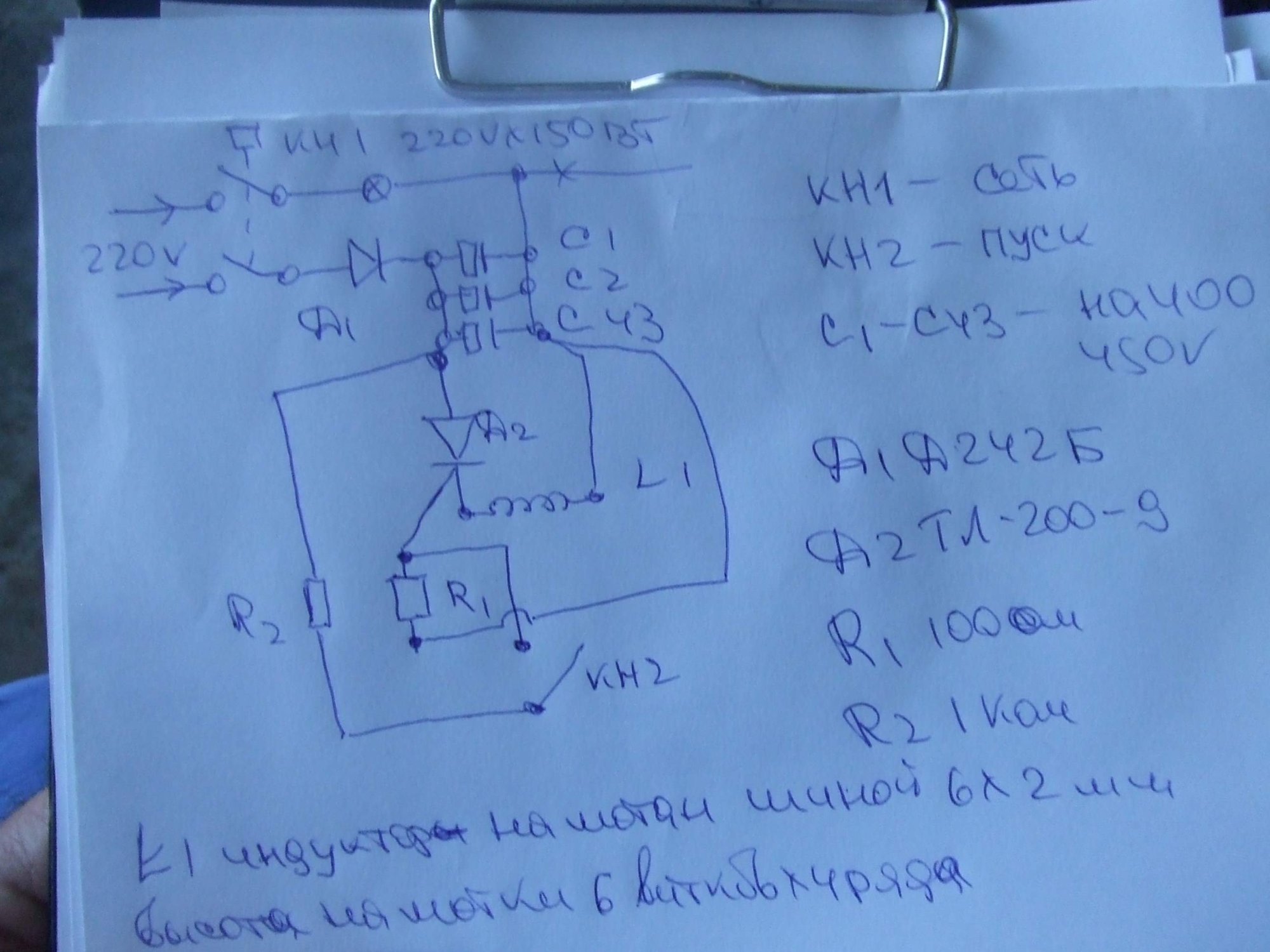

Если думаешь что разряд конденсаторов на индуктор это положительный прямоугольный импульс и всё, то уже 100 раз говорил что ты зря прогуливал школу, особенно математику и физику.
На самом деле это синус и будет длиться очень долго. Смотри: выше написал чтобы ты параметры тиристора посмотрел. Посмотрел? Конечно нет.
Далее. Витки катушки имеют сопротивление и индуктивность, а раз так - значит в них будет разность потенциалов и соответственно ток, даже если цепь разомкнута. Конечно по сравнению с импульсом разряда такой ток мизерный, но учитывая огромный ток импульса - хватит чтобы немного размагнитить. Вопрос только на сколько процентов.

Странно, даже если от батареи конденсаторов будет синусоида, тиристор же обратный ток не проводит. Какой тогда "отскок импульса" и размагничивание?
И Вы посмотрите параметры тиристора. Или хотя бы его маркировку. Только до конца. Знаете что означают последние цифры? Нет, ну и ладно.
Те, кто верит в мгновенные физические процессы напомню: когда не хватает знаний - их подменяют верой и рассказывают что их фантазии = реальность.

Вы его попросите о предоставлении схемы их намагничивалки. Что там у них за тиристор с высокочастотным диодом и как он включен в цепь?
Схема моей намагничивалки:
Как я уже писал выше, на индукторе нет напряжения после срабатывания.
На аноде тиристора и минусе батареи конденсаторов, да, иногда бывает что доходит до 190 вольт. Но редко. чаще меньше.
Ты ДР!!! При чём здесь напряжение?
И что, что 900 вольт? На моей намагничивалке больше 400 вольт ни разу не было. На вашу убогую, которая пуляет напряжением, этот конечно не подойдёт.
Кажи (рисуй) схему вашего агрегата с указанием номиналов и названий всех деталей.

После срабатывания тиристора на индукторе максимум напряжение, т.е. всё напряжение до которого удалось зарядить конденсаторы.
Когда есть индуктивность и ёмкость и их соединили, то вместе они образуют колебательный контур. Колебательный от слова колебаться, т.е. туда-сюда. Так же при желании можно рассчитать амплитуду, а зная время и амплитуду обратного импульса.
Рассчитай для вашей намагничивалки.
И схему, схему её выложи с указанием всех номиналов элементной базы. Повторить хочу.

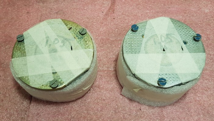

Приехали цепи с перенамагничивания (одна упала и расклеилась, пришлось повтороно намагничивать).
Индукция в зазоре 1,05 Тл на обеих. Как видно измерялась в одном месте.
Плохо, что измерялась в одном месте, и похоже, всего один раз.
Можно ввести внутрифорумный стандарт измерения индукции в зазоре.
Измерять в четырех точках, последовательно, по кругу, по три измерения в каждой. А потом их усреднять по конкретной точке, и в целом. Так как любой магнитный зазор имеет перекос, то самое узкое место обозначать точкой N1.
Будет точная информация о средней индукции в зазоре - усредняется 12 измерений, и будет известен % неравномерности поля по окружности зазора.
В одном месте на планете? Или в одном месте зазора? Первое видно. Второе нет.
После получения таких результатов я бы первым делом проверил тесламетр.
Подарите Дмитрию гауссметр и он с удовольствием измерит индукцию в 48 местах каждой МС.
Избыток точек не нужен. Как и гауссметр, при измерении нескольких МС за год.
А так знаем, что в тех намагниченных МС индукция 1,05+10%, или +15%.

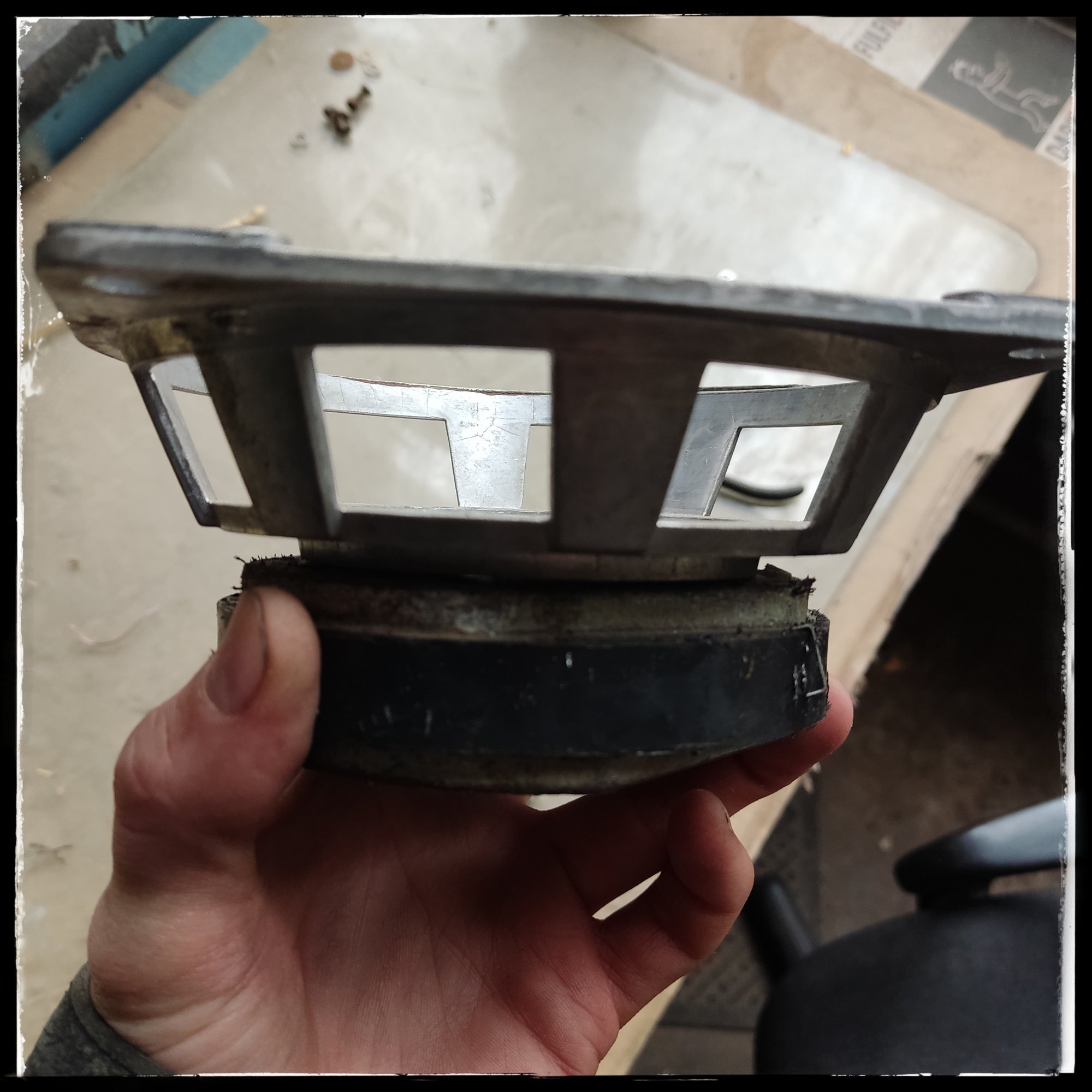

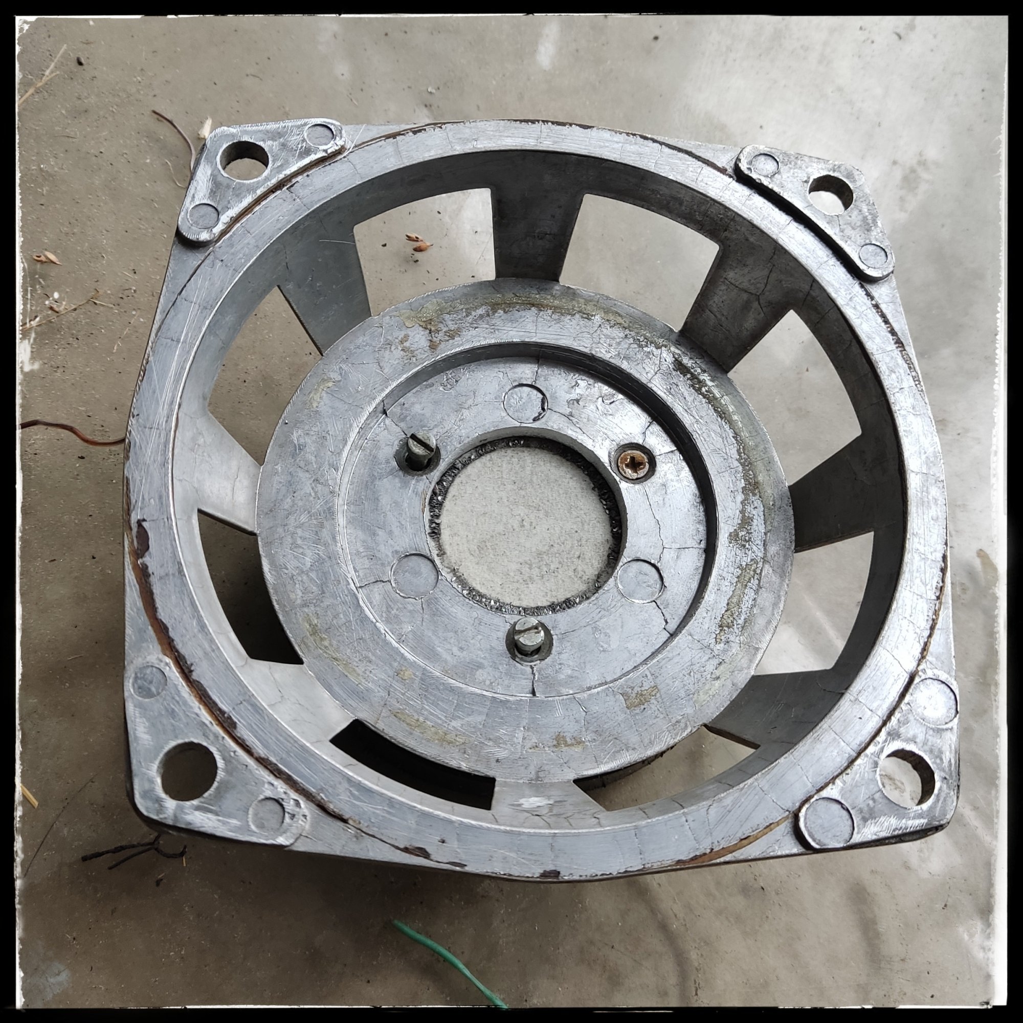

Завалялась одна корзина от 15гд-17 и так же одна МС от 10гд-30б. Может и доведу до рабочего состояния.
Главный вопрос — нафига мне этот басовичок нужен? Он один, а сабвуферов "настольных" мне не надо.
Поэтому снял с полки, нарезал резьбу в фланце под эту корзину и опять остановка. Думаю, может диффузор какой необычный попробовать....
Состояние "и лень, и скучно".

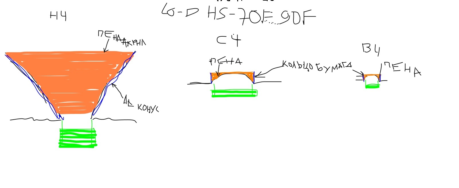

Нечто подобное сделано в акустике от "Lo-D".
У НЧ алюминиевый конус заполненный акриловой пеной
У СЧ/ВЧ алюминиевые колпаки вокруг которых бумажные колечки верхний срез которых чуть выше колпаков и эти пространства тоже заполнены пеной
Наружная плоскость декоративно-крепёжного фланца у СЧ/ВЧ головок в плоскости пенного заполнителя.
Все плоскости НЧ/СЧ/ВЧ головок при установке на фронтальную панель находятся на одном уровне. Данная акустика до сих пор в цене из-за звучания.\
