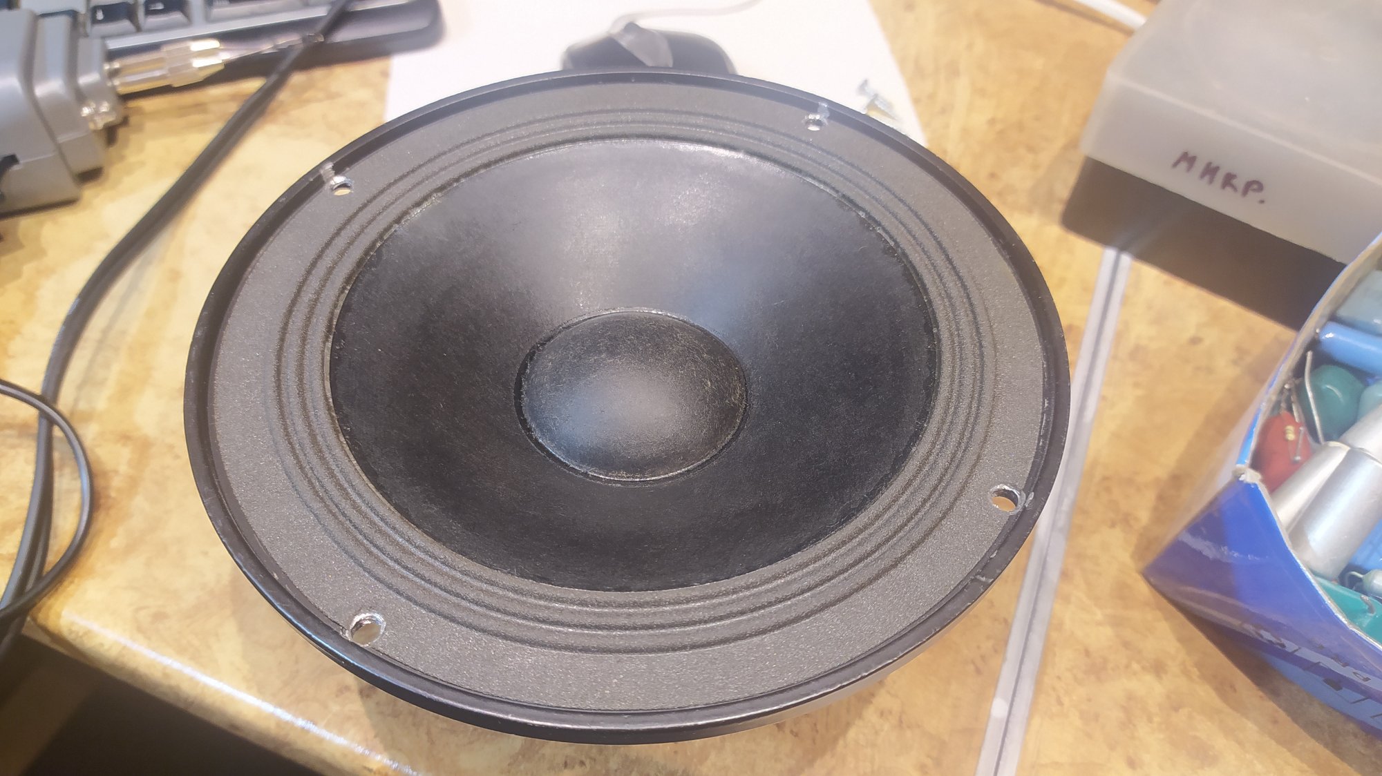

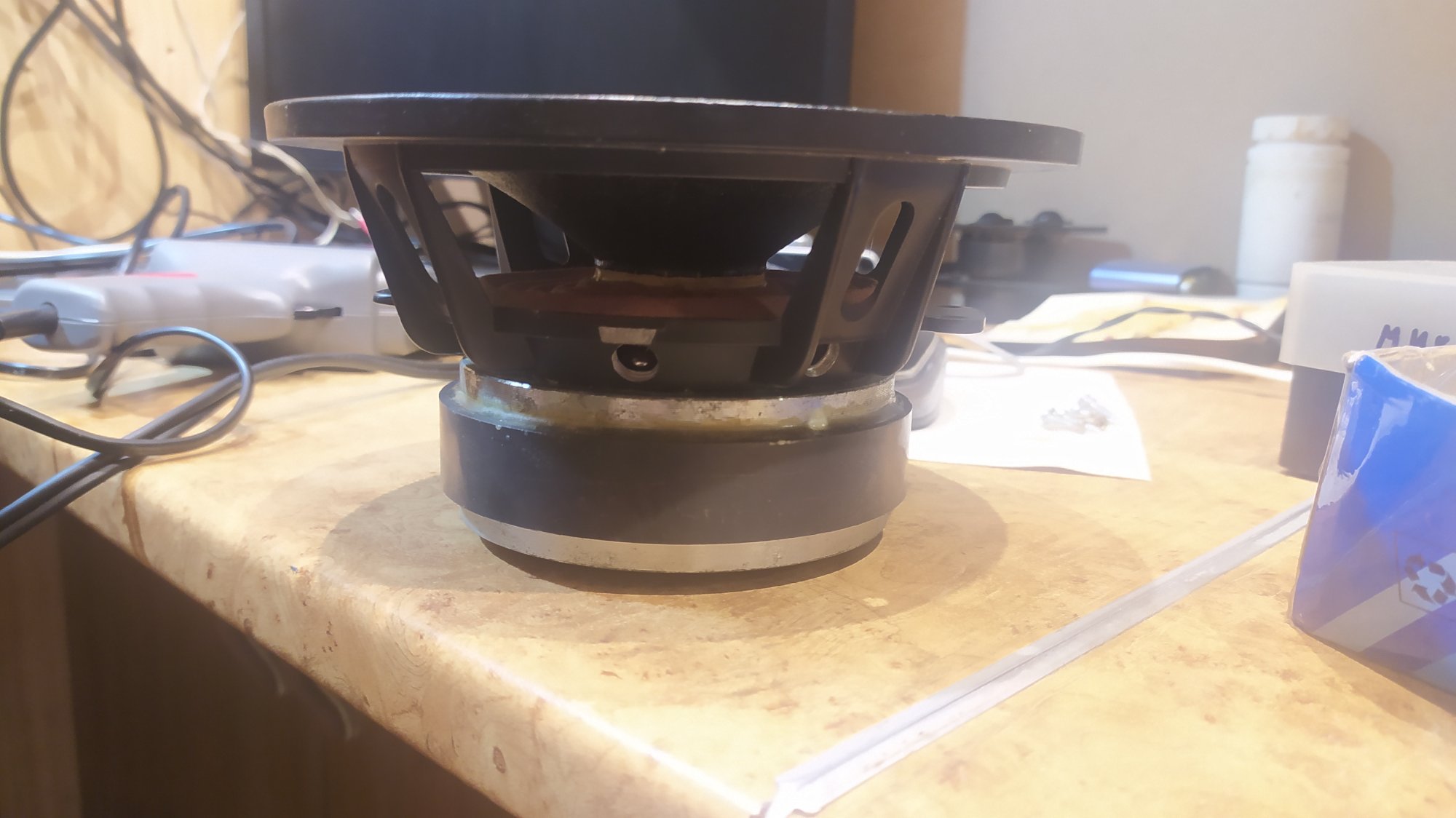

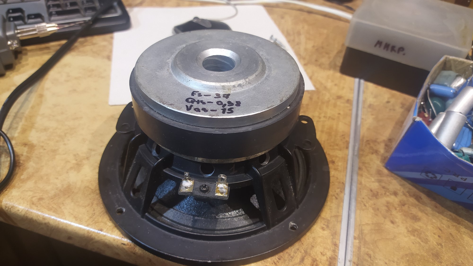

Мидбас 6" на основе 10ГД-30

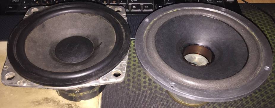

Сравнил с 25гдн-4 с бумажным жестким колпачком, на столе, без корпуса.
По громкости на пене чуть выше. Одна сильная разница - 25гдн дальше играет по высоким частотам. По басу на пене чуть лучше. Но если не прислушиваться, то очень похожи.
Оно и понятно, у 25ГДН-4 катушка мельче, легче. Забирает повыше.
Железо alphard LW65-a4 подвижка с катушкой новая, тонкий диффузор и пенный подвес, параметры на магните, звук супер как для мидбаса, поедут в двери моего авто, сделал очень давно, вернулись назад на обмен новой акустики.

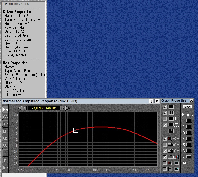

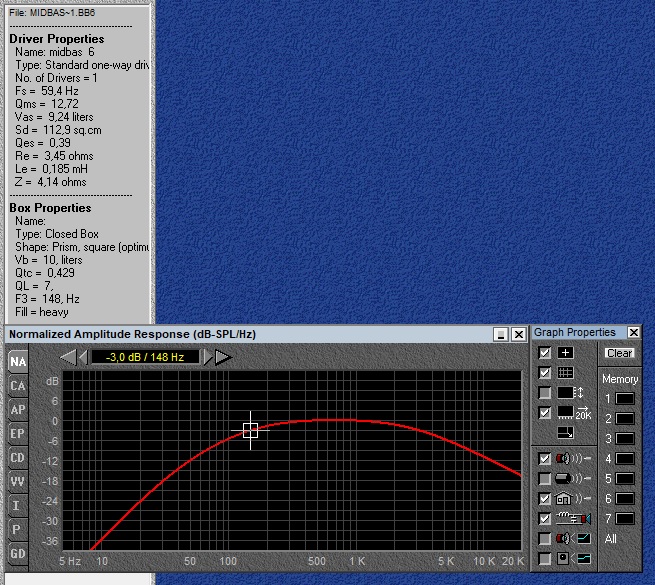

Вот сейчас твои введу. Для 8.5 литров не плохо, но нужно разобраться с участком 500-5000 Гц или это есть действительность.
ЗЯ что-то совсем пичаль.
Когда очень лёгкая подвижка и высокий резонанс баса не достичь, особенно в мелких динамиках, до 8. Тут нужно комплексно, для низкой добротности или очень низкий резонанс, или применение ФИ. Самый правильный и действующий способ по схеме ДР увеличение диаметра излучателя, сразу наращивается вес и снижается резонанс, можно подать больше мощности и т.д. или использовать классические динамики, с нормальной добротностью.
П.С. немного спадет аномальная жара, попробую снять АЧХ своих мидбасов на улице, у меня тоже очень тонкий диффузор, но у меня подвес мягче, самый мягкий что был в наличии. Ломает или нет СЧ вот в чем вопрос.
АЧХ добре було б зняти при різних потужностях. В логарифмічному масштабі. Тоді можна буде помітити межу динамічної стійкості, і оцінити реальну номінальну потужність.
Тут дело в избыточно низкой добротности Qe по отношению к резонансной частоте (излишне мощный мотор). Даже с ФИ, если Fs/Qe больше 115-120 - низкие не вытянуть. Попробуйте в басбоксе заменить Qe на 0,58 - 0,63, чтобы в ЗЯ Qtc стала 0,6 -0,71 и даже с жестким подвесом граничная частота будет 80 Гц
Да не сильно то и мощный мотор, думаю на феррите было бы лучше. А в плане комплектующих согласен. Взять этот ппу подвес, вроде мягкий в руках, но на раме приклеенный уже совсем другая жесткость. Надо было резиновый брать. Один плюс - возможно по чувствительности дотянет до ВЧ, ну и само звучание не плохое.

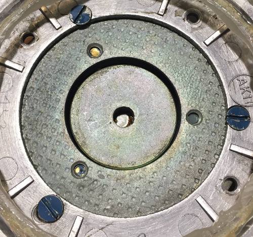

Случайно уронил один, съехала цепь. Разобрал, фланцы на месте, как и шайба на керне. Керн возле нижнего фланца уехал?
В общем после ремонта цепи наверное снова придется намагничивать.
:oops:
Побыстрей возвращайся с депрессии по случайном не везении и верни динамики к жизни, в этот раз просто смени оба магнита на феррит без разборки последнего, крепежные отверстия совпадают.
Спасибо) Проверил, действительно отклеился керн от нижнего фланца. Тут малым ремонтом не обойдёшься.
