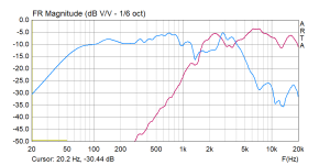

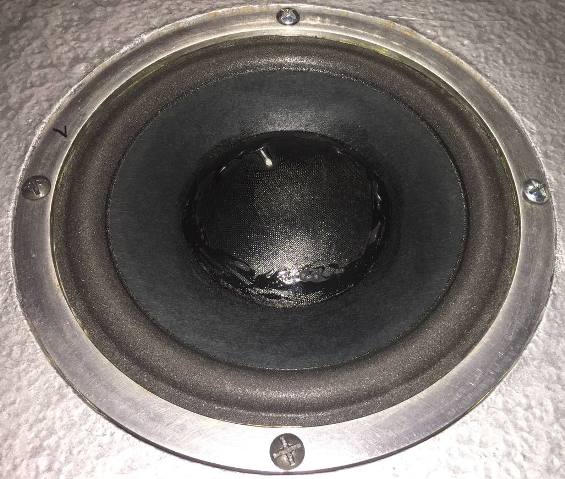

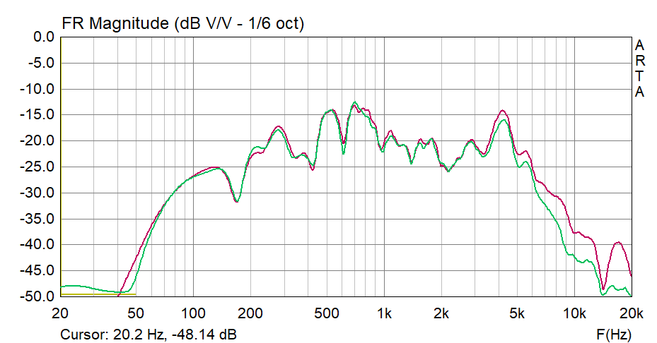

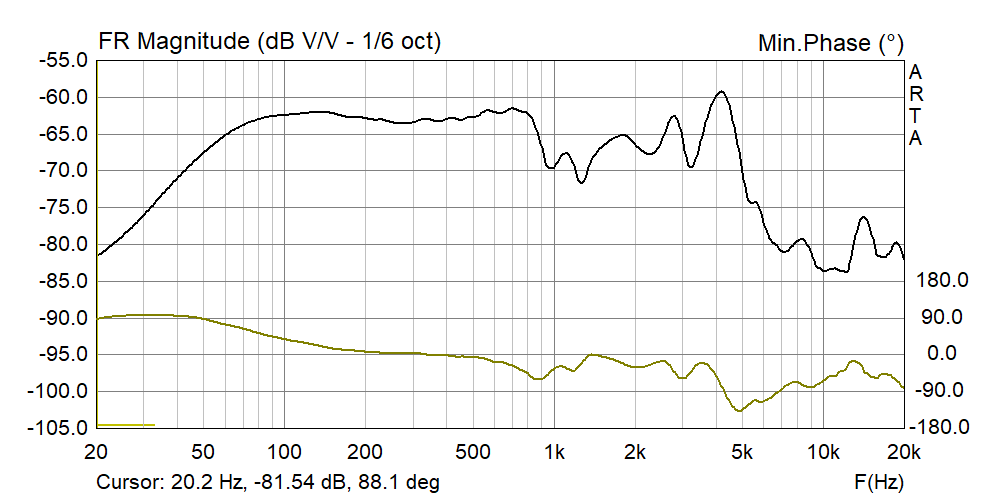

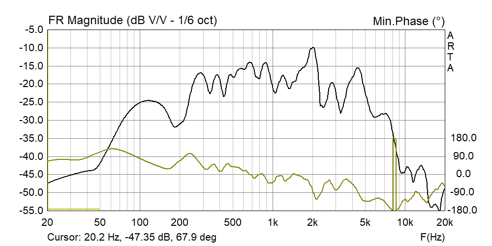

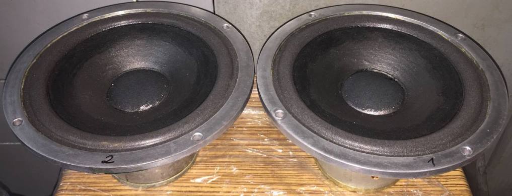

Мидбас 6" на основе 10ГД-30

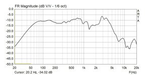

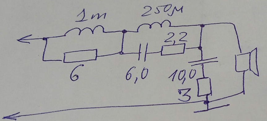

Посмотреть вложение 84350 - Снизу понятно ФИ, посередине в параллель LR, наверху Лечение излома АЧХ режектором на той же индуктивности, в параллель дину RC-цепочка со щадящими параметрами.

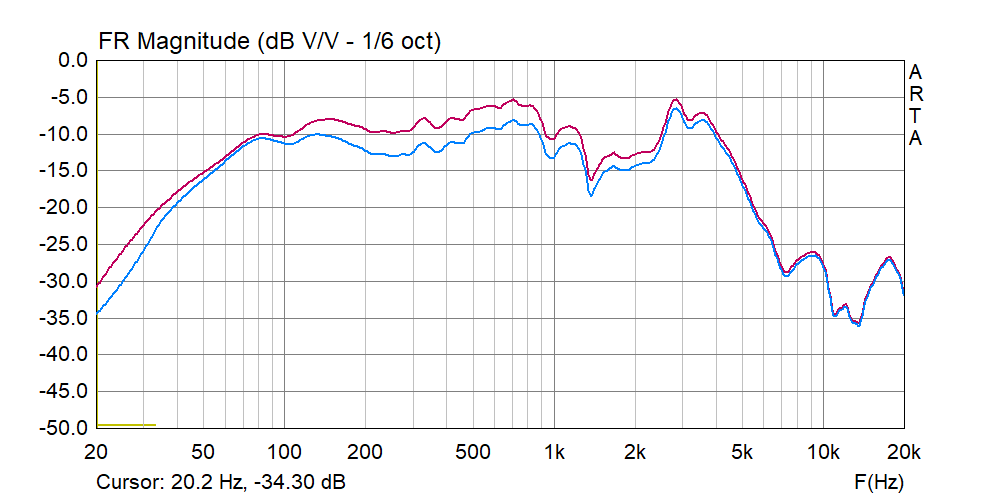

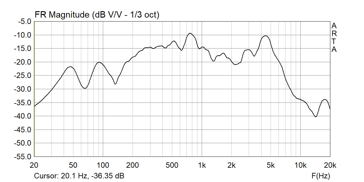

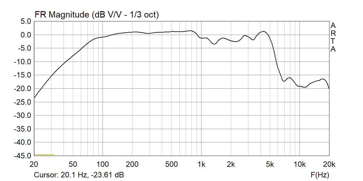

Динамик без фильтра. А тот пик попробую вылечить другим колпачком. Режектор не хочу. Корпус - закрытый ящик.
Пока что вот так

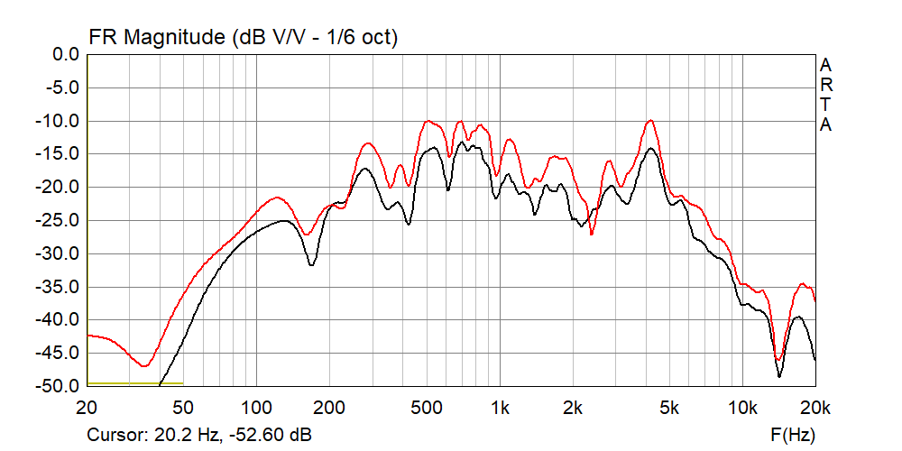

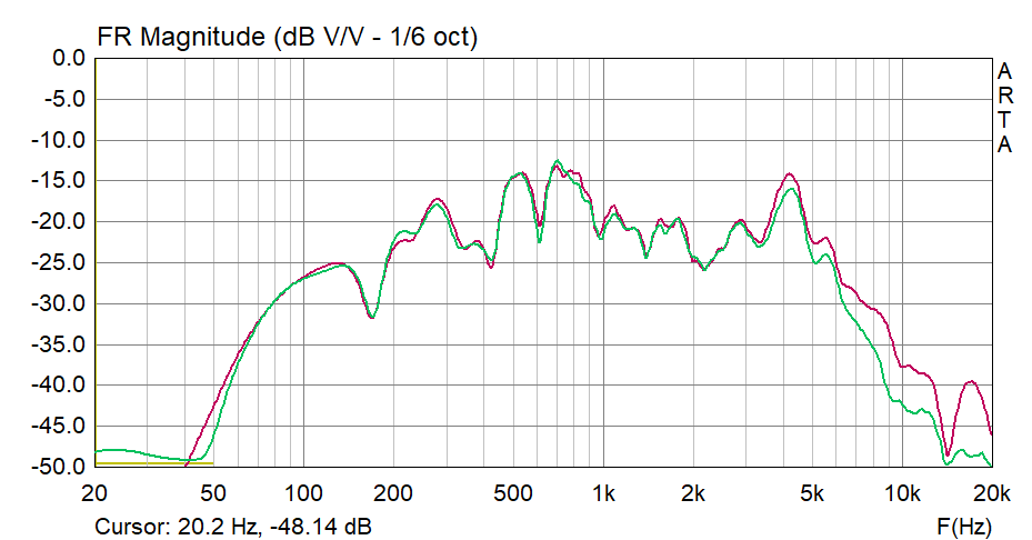

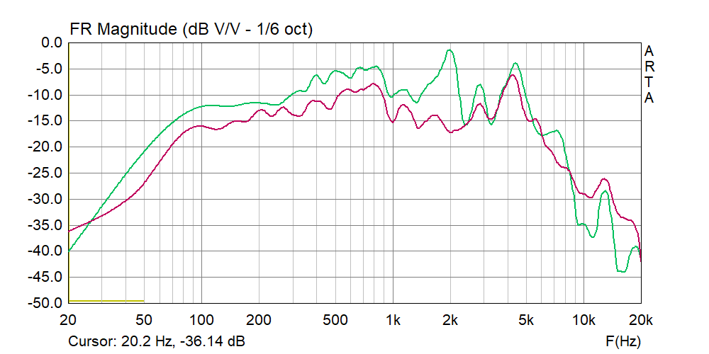

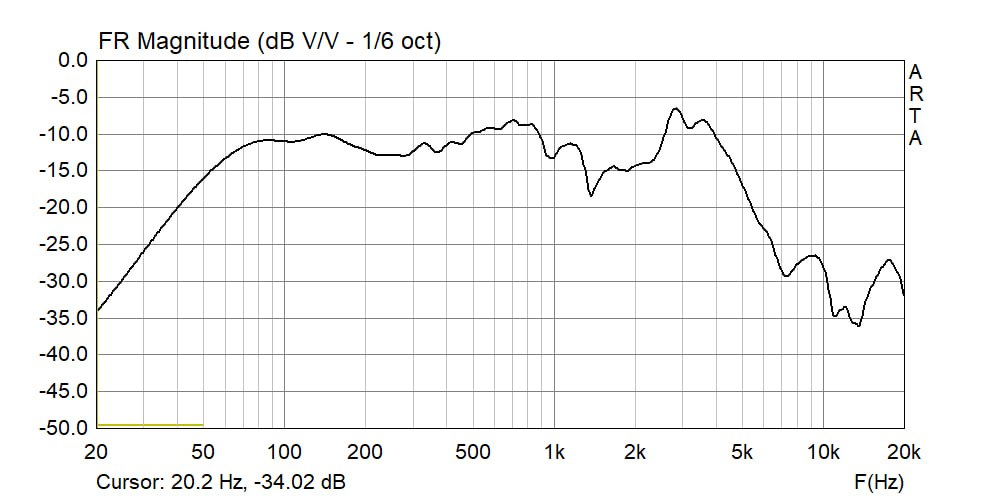

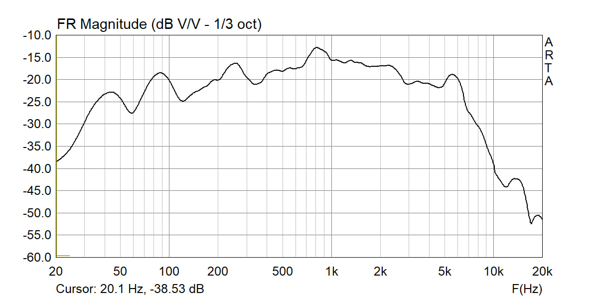

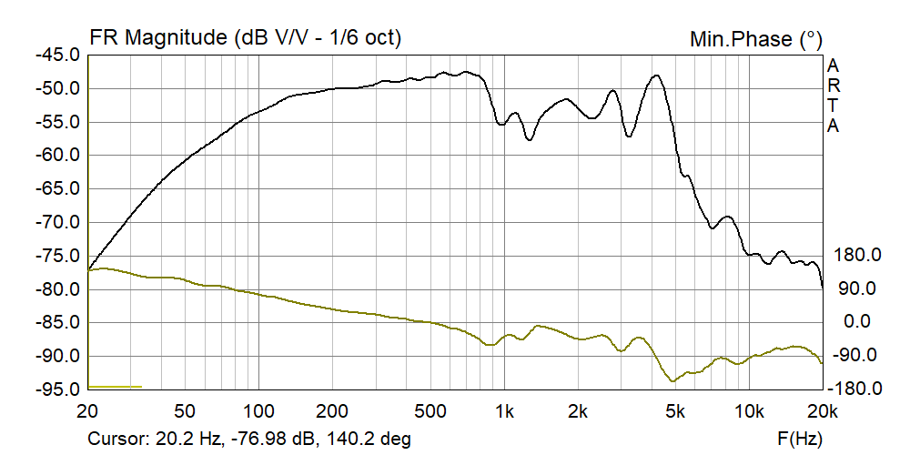

Красный без пыльника, черный с пыльником (1м по оси НЧ, 20 мс):

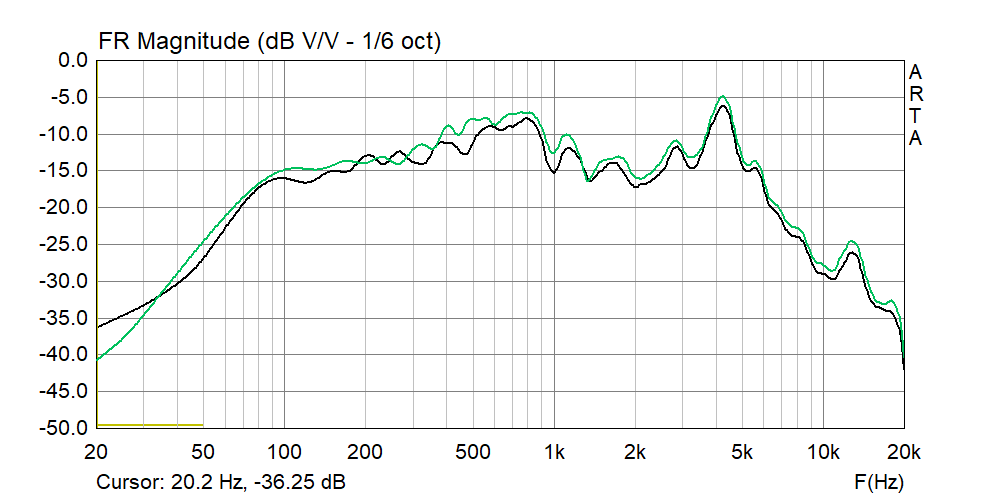

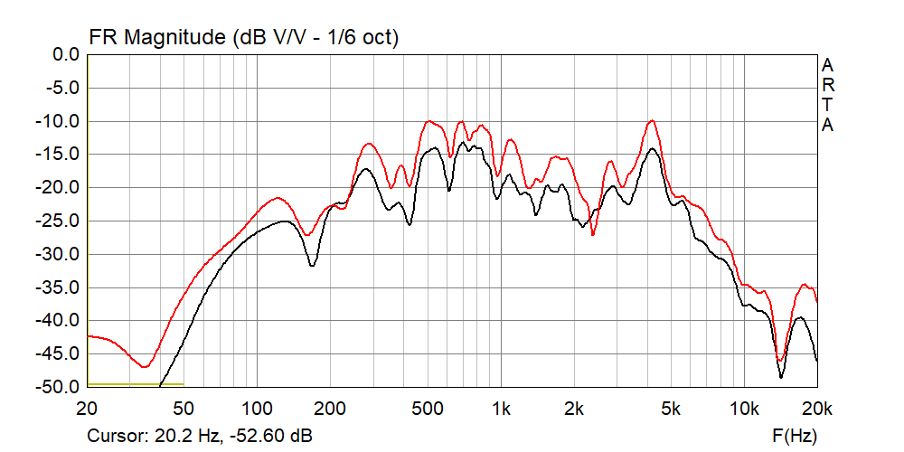

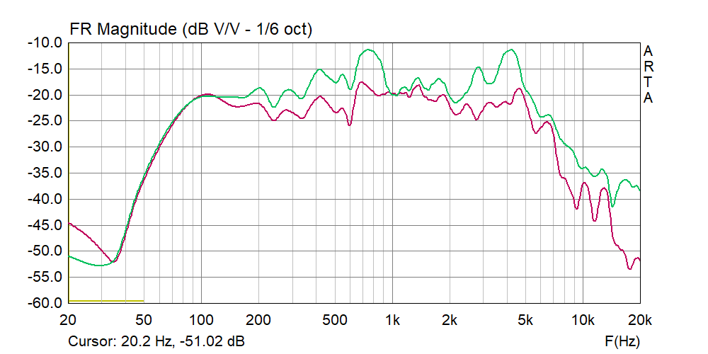

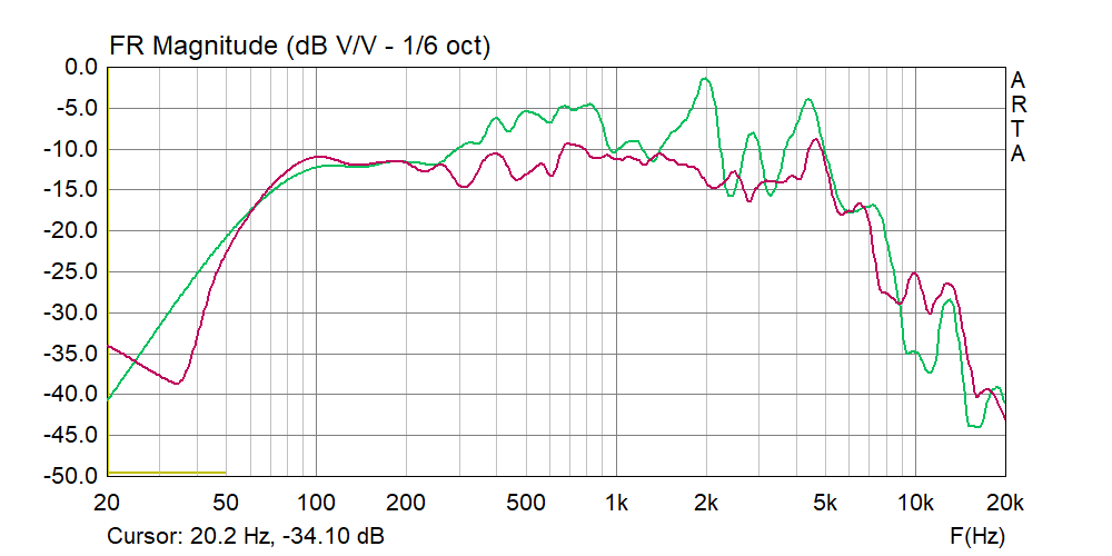

Зеленый - объем 9,3 л, красный - объем 14,8л (20 см по оси НЧ, 20 мс):
Неужели пыльник убил 4,5дБ отдачи? _net_1 Пик 4,1 кГц дал диффузор. Чтобы его прикрыть, надо не звенящий и непрозначный для 4 кГц колпачок бОльшего диаметра. В лучшем случае АЧХ срежется с 3 кГц так, что пик выйдет в горизонталь, но вероятность 20%... А не хотите шайбу из войлока прибабацать на сетку перед динамиком?
Здесь разницу надо бы ловить с 5 см, в 100 мс и в 1/3 октавы, поскольку она (разница) будет только на НЧ, не считая возможных пролезших стоячих волн корпуса. А что с ЗПМ сейчас делается? И почему - ЗЯ? В 14 л можно ФИ.
Измерения проводились с отрывом по регулировки, по этому там может быть чуть выше а там чуть ниже.
ЗПМ в 9,3 л нет совсем.
ФИ так же не желателен, корпуса готовы финишно.
Войлок помню, эксперементировал, но он так же не дал особого улучшения. Да и это только по оси.
А вот большой пыльник вроде как есть бумажный. можно протестировать.

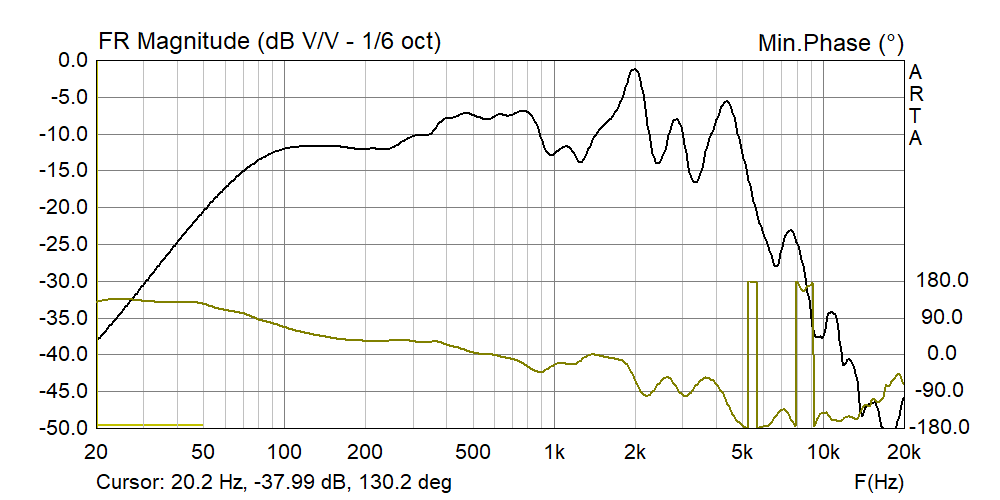

Приклеил большой пыльник, бумажный, жесткий.

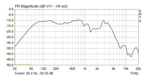

1 м, по оси, 20 мс:
5 см, по оси, 20 мс:

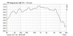

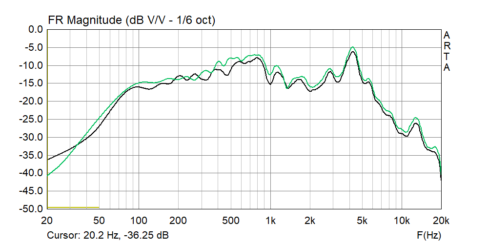

Сравнение с тканевым пыльником 40 мм, уровень громкости возможно отличается, 20 см, по оси, 20 мс. Большой пыльник - зеленая, маленький пыльник - красная.
Решил сравнить с альфардом, поставил вместо моего мидбаса 6" с большим пыльником альфард и получил следующее, по оси, 20 см, 20 мс, уровень громкости одинаковый:
Вернул тканевый пыльник назад, сравнение с альфардом в одинаковых условиях, только расстояние уже 50 см, 20 мс:

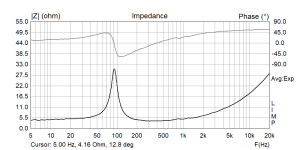

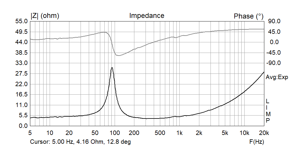

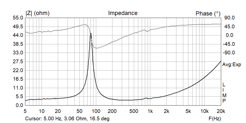

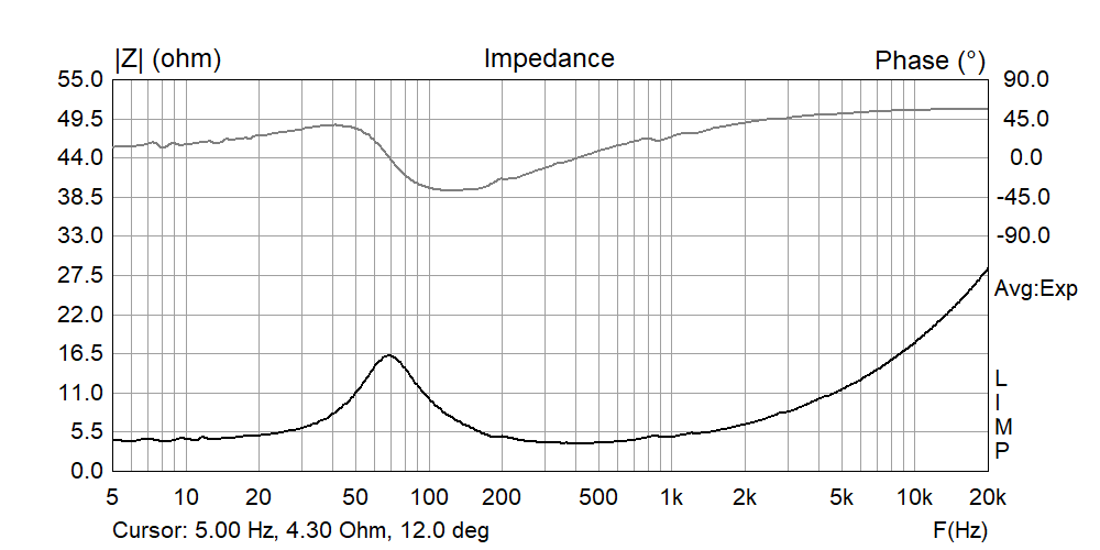

Поставил динамик в закрытый корпус 10 л, бас плохой, сухой, не знаю как подобрать слово. Померял:
Fs = 76.15 Hz
Re = 3.30 ohm[dc]
Le = 196.07 uH
Qt = 0.50
Qes = 0.54
Qms = 5.75
Подкинул резистор на 1,8 Ом в разрыв:
Fs = 76.09 Hz
Re = 5.10 ohm[dc]
Le = 199.26 uH
Qt = 0.73
Qes = 0.83
Qms = 5.68
И это уже совсем другое дело. Послушал. С и без резистора - четко слышно, что низкая добротность 0,5 совсем не дает баса. Кто там за низкую добротность?)

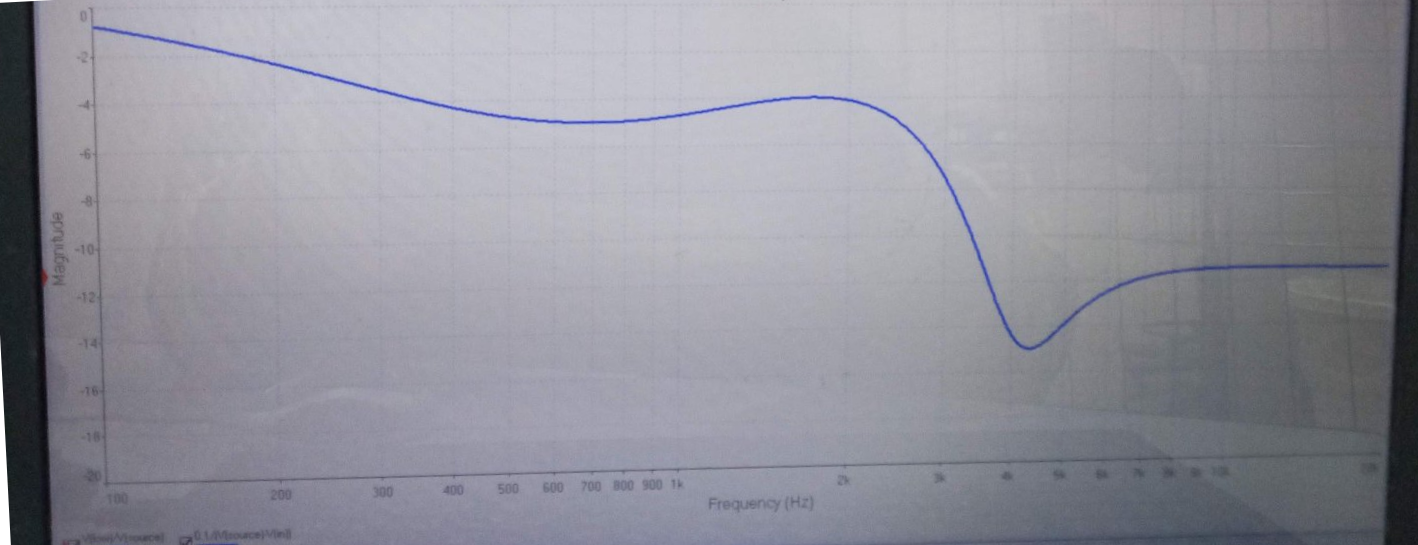

Частотную коррекцию не пробовали? Для полноты эксперимента. Советую обязательно попробовать. Просто интересно ваше непредвзятое мнение. АЧХ выставить примерно такую же, выравнить по громкости на средних частотах и сравнить.

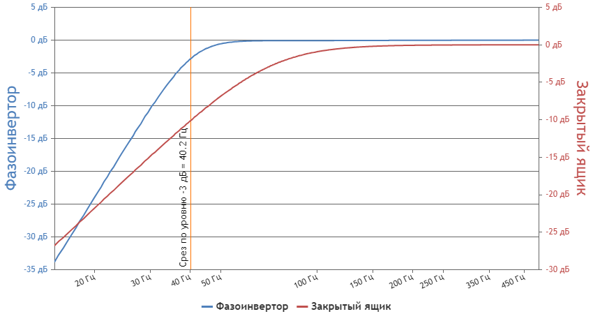

Резистор 1,8 Ома хавает отдачу. ЗЯ динамику не показан, рецепт - ФИ. Как получилось, что в 10 и в 5 литров - одинаковая полная добротность?
Конечно хавает.
Сопротивление прописано вручную, если оставить то, что меряет лимп, то там будет немного (на 0,7-0,9 Ом) большое, но и полная добротность в 5 л увеличится до 0,7. По АЧХ выше постом как раз показана кривая где 0,7 и 0,5. Но там я ее регулировал резистором а здесь объемом.

Да хотя бы с помощью Equalizer APO. Какой фильтр IIR или FIR сами решите.

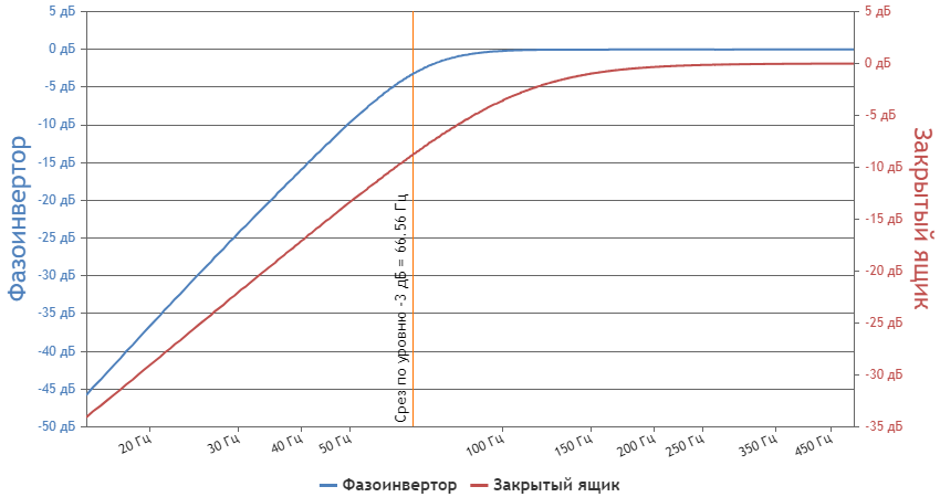

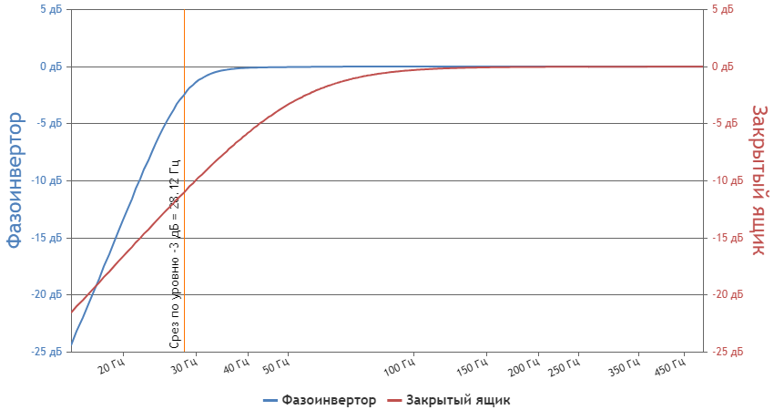

Тут дело в избыточно низкой добротности Qe по отношению к резонансной частоте (излишне мощный мотор). Даже с ФИ, если Fs/Qe больше 115-120 - низкие не вытянуть. Попробуйте в басбоксе заменить Qe на 0,58 - 0,63, чтобы в ЗЯ Qtc стала 0,6 -0,71 и даже с жестким подвесом граничная частота будет 80 Гц
Динамик никак не хочет играть в небольшом корпусе. Пока вижу одное решение - поднять добротность. Как? добавить массы.

Сабж будет работать с проводами и катушкой ФНЧ? Спокойно добавляйте 10% полной добротность при расчётах. Можно и 20%, и сэкономить на проводе катушки. Вот Вам и ФИ нормальный в 10 литрах, сразу!
Да, будет фильтр, катушка точно будет. Катушку тонким проводом намотать?)
ФИ не желателен, разве что сбоку врезать.
Почему бы и нет?
Так чувствительность упадает, если Вы намекаете на опыт с резистором)
Ох как желателен. Не, я не агитирую, может Вы влюблены в ЗЯ _roza
Врезать только сбоку разве(

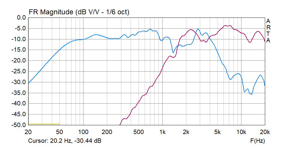

Решил попробовать сравнить ВЧ и НЧ динамики, без фильтра. Каждый по своей оси, уровень громкости одинаковый. 20 см и 20 мс:
Добавим резистор на 1,87 Ом:
А теперь к резистору еще и катушку 0,5 мГн толстая жила, по этому сопротивление в ней не большое:
Вот еще чтобы было нагляднее, по оси мидбаса, условия одинаковые:
Красный - "голый" динамик
Синий - добавил в разрыв резистор на 1,8 Ом

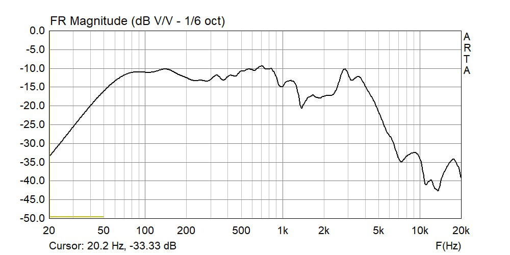

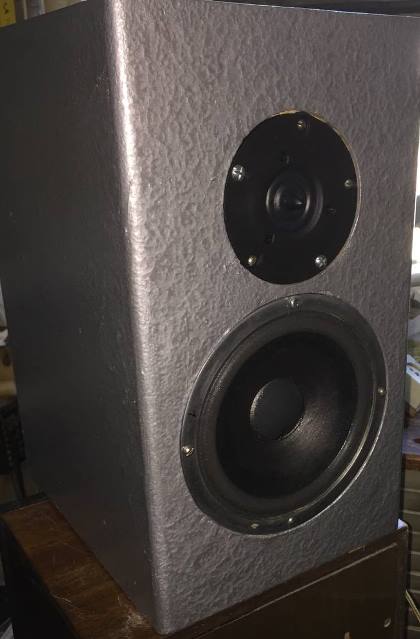

Поставил в закрытый ящик объемом 15 л, внутри заполнен ватой полностью.
По оси. 10 см, 30 мс:
Аналогично, только отодвинул на 80 см:

Корпуса сам сделал. ДСП, сверху ДВП. Окрашено молотковой краской, кистью в 3 слоя.
Так и не понял: почему не делаете скворечник? Полная добротность 0,34 - какие вопросы? Он аж пищит, так трубы хочет.
Хар-ка с 10 см это родная, с 80 - это +комната. Тут уж ничего не поделаешь. У меня такая же хрень. Хотя чисто теоретически... можно конечно... купить другую квартиру для колонок. Некоторые квартиры для любовниц покупают. Не понимают, дураки, что гораздо интереснее для колонок квартиры покупать. Ну а совет от Николая Маркова супер правильный. Бас должен быть! Герц на 40-50 трубочку ему с резонансиком и усе будет в порядке.
А дизайн очень оригинальный. Я бы сказал, такой, ретро-технократический.
Соглашусь. Вот нашел АЧХ 35гдн-1-8 в корпусе 25ас-109-2, по оси, но с 40 см, 40 мс окно:
А вот интересно, как по сравнению с Alphard LW-65A4? Вы же раньше в этом же корпусе вроде бы делали.
Альфард звучит спокойнее и более басисто. Этот мидбас сухо, без баса, но не смотря на кривую АЧХ приятно. Корпус ЗЯ конечно же. Надо бы посмотреть их по искажениям.
