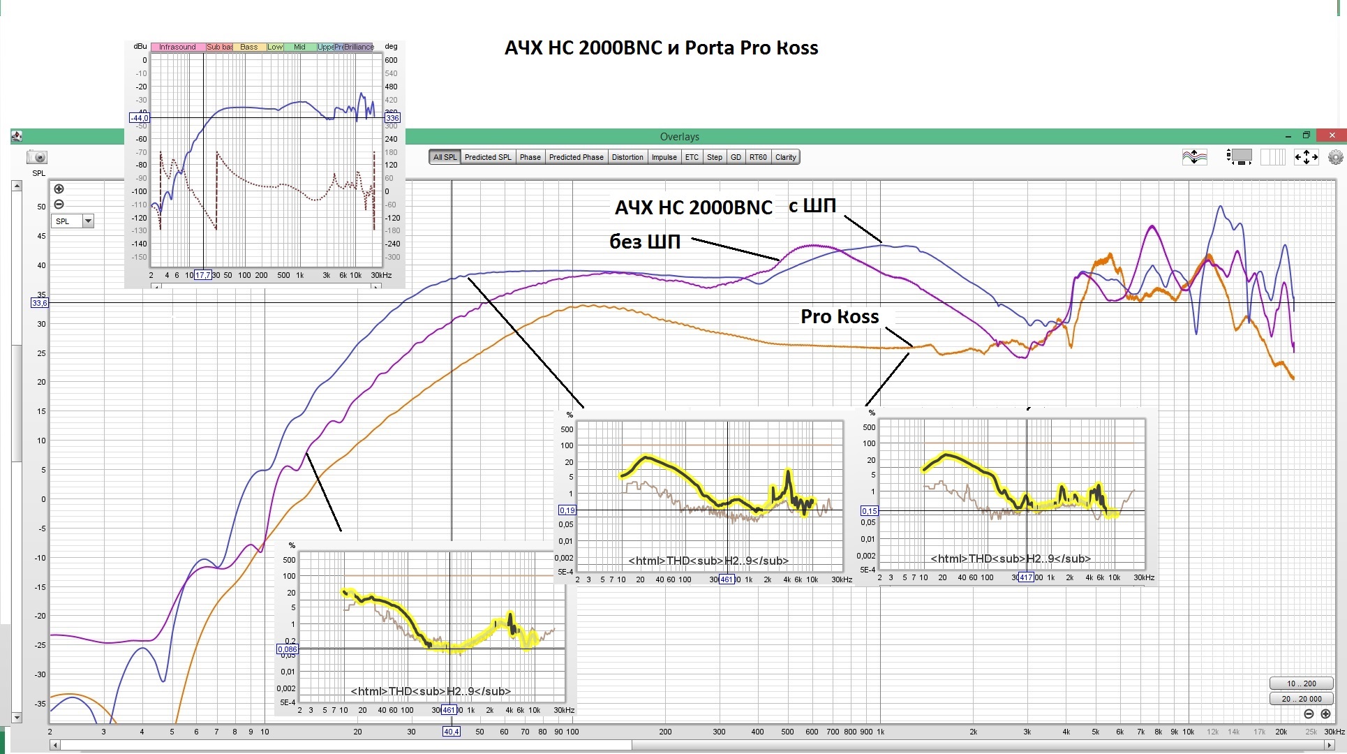

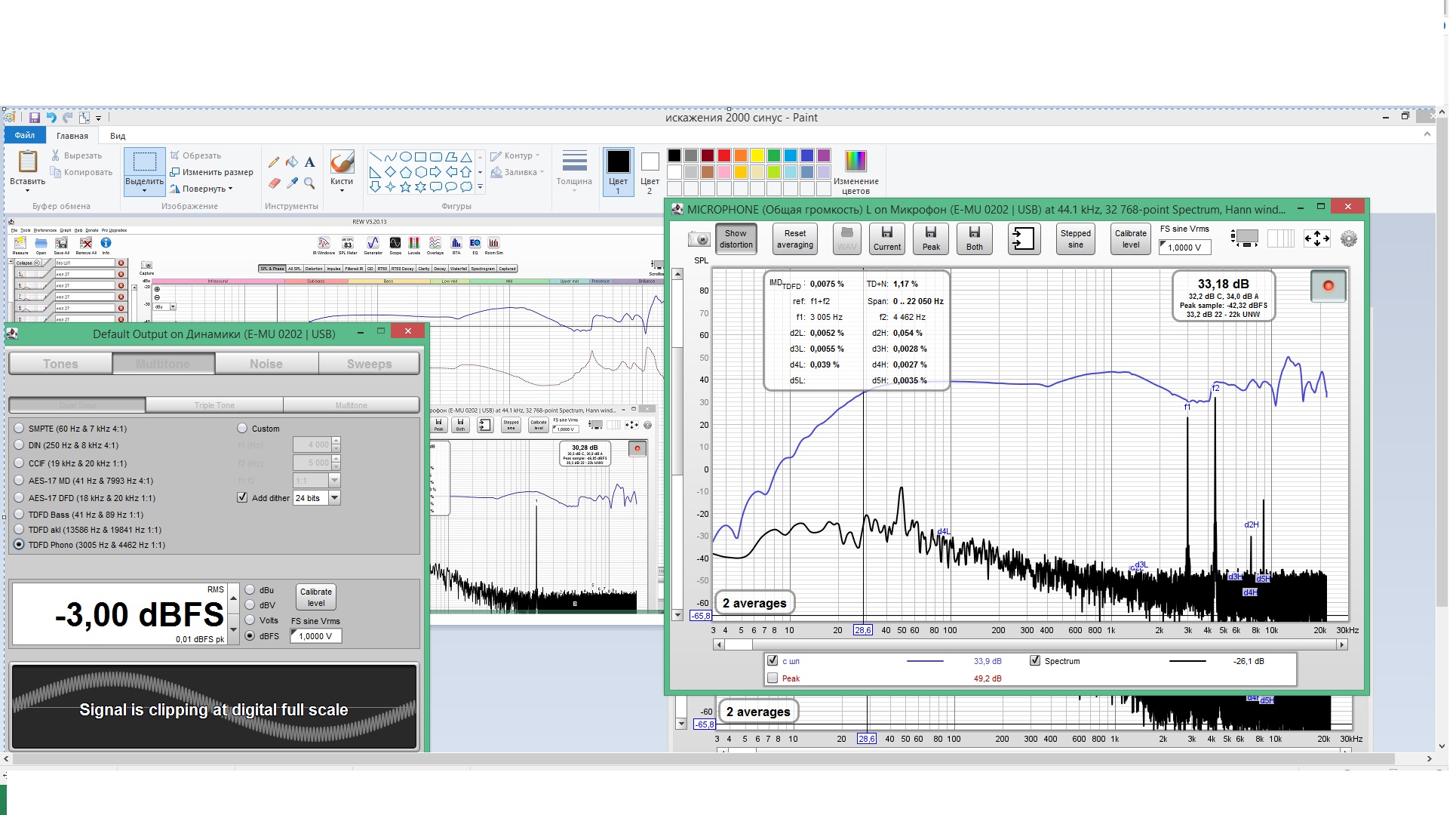

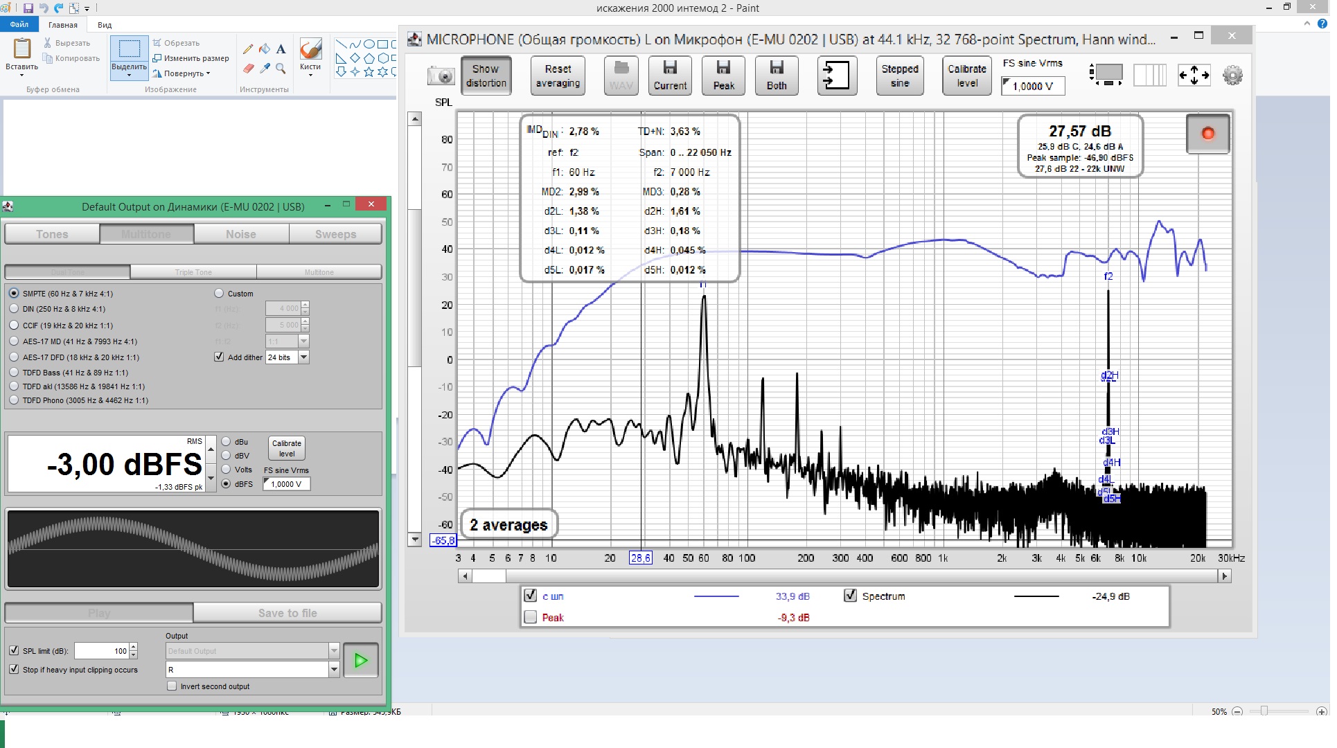

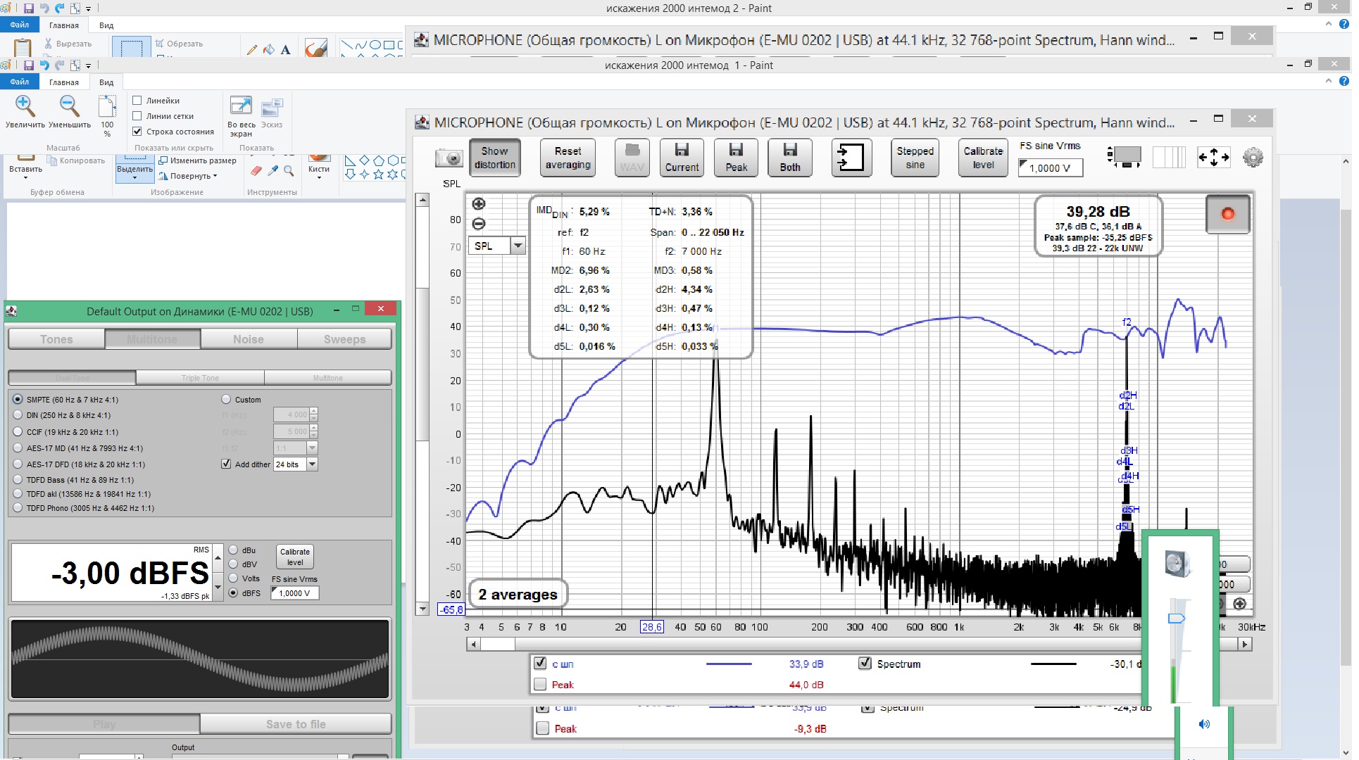

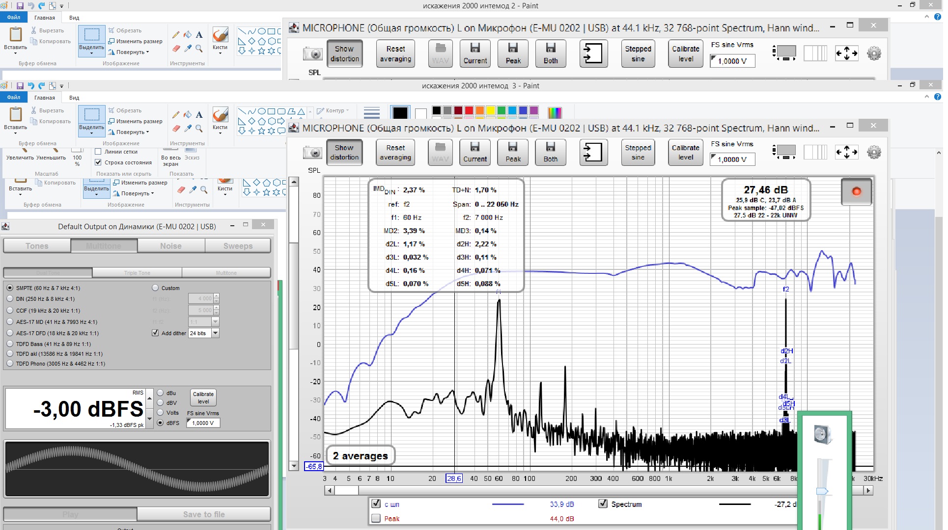

Сам дурак - покажи АЧХ и искажения своих наушников, клоун!
Если будут хотя бы такими, я извинюсь публично, наглец!smile_1
    668.2 KB · Просмотры: 46

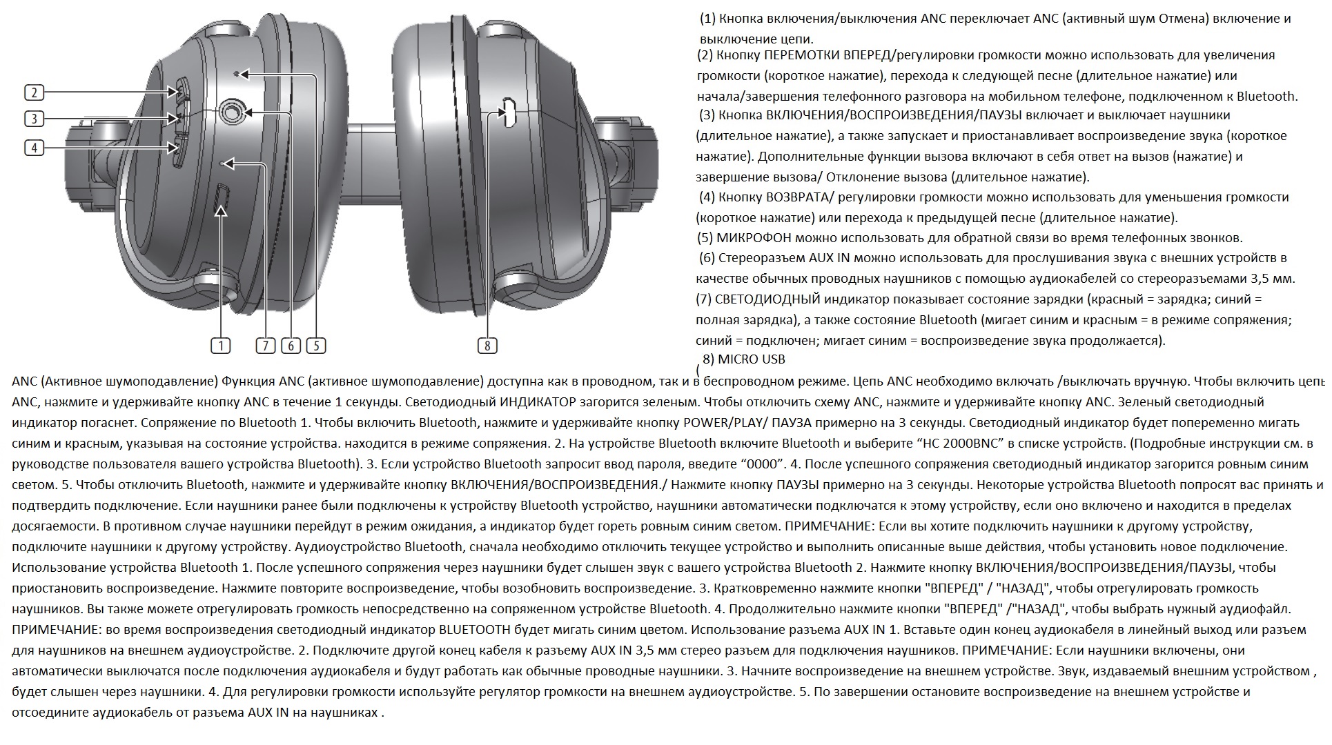

    929.2 KB · Просмотры: 41

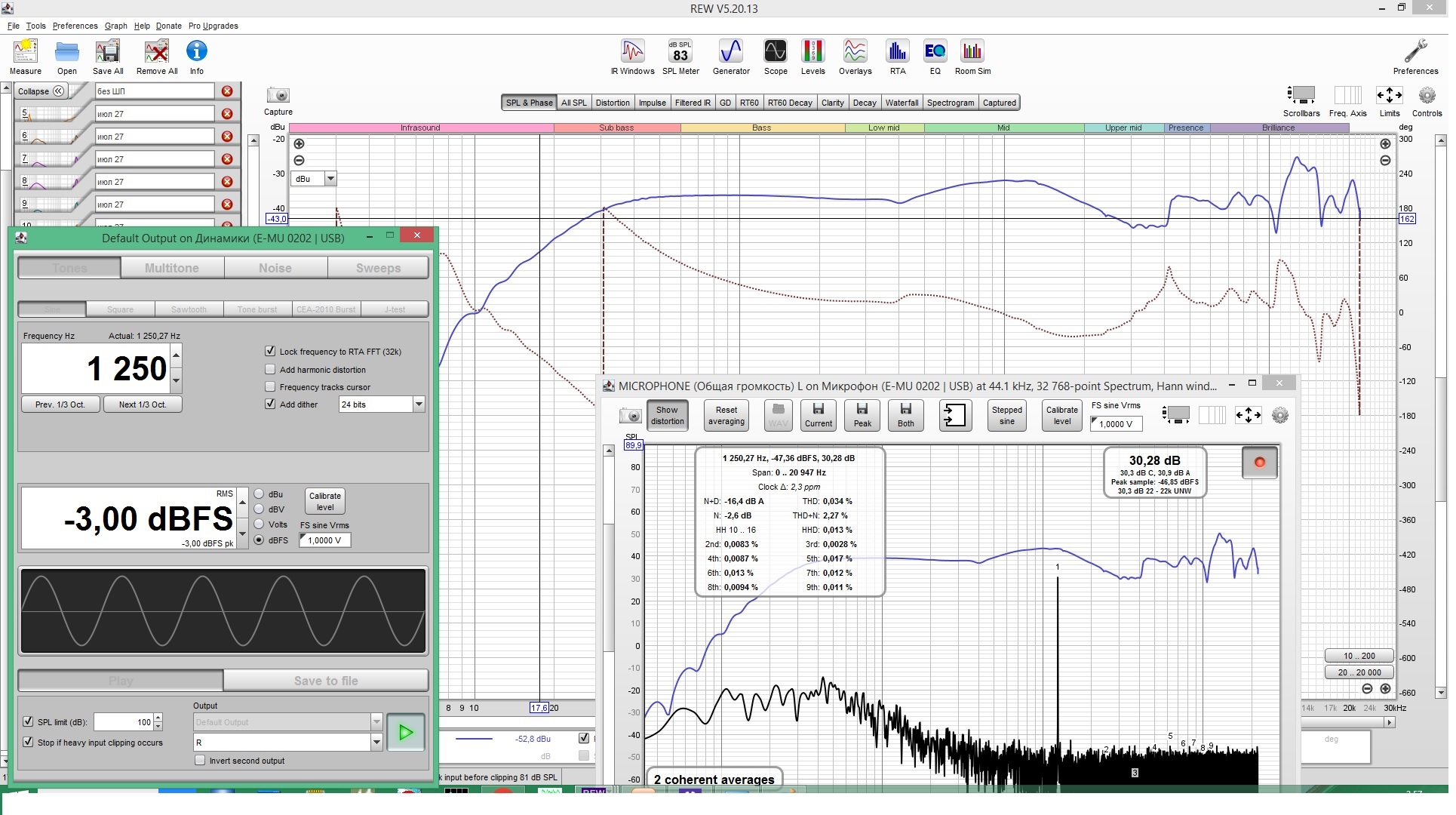

    621.8 KB · Просмотры: 47
    582.6 KB · Просмотры: 40
    535 KB · Просмотры: 41
    634.9 KB · Просмотры: 39

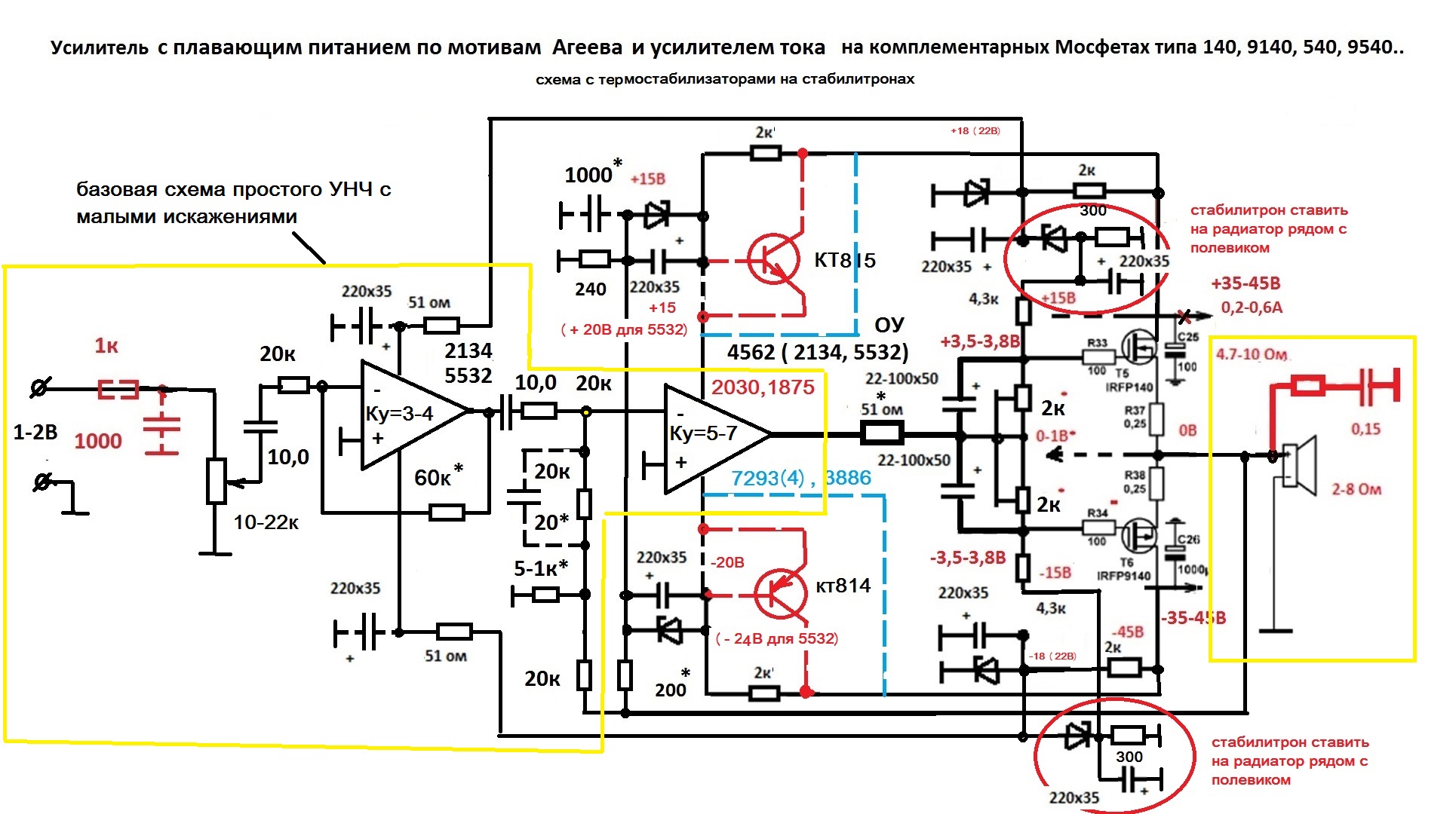

А ты покажи схему своей хреновины. А то сказки мы все мастера рассказывать. А схема где?
ты и впрямь дурак. я же тебе уже показывал схему раз 5-10! Можно слушать только полевики ( через ФНЧ).
Кстати, слушал (и на АС и на наушниках) ВК на полевиках без ООС в качестве усилителя мощности сигнала - с карты (естественно что с выхода усилителя для наушников и желательно через доп. резистор хотя бы в 30-50 Ом) можно до 2 В подавать ( для наушников это уже достаточно). Звук афигенно кристально чистый, несмотря на нелинейные искажения, но они сильно зависят от подбора транзисторов в комплементарные пары и от тока ВК тоже (нужно не менее 100 мА). Но звук мне очень понравился...очень мягкий, детальный и реалистичный. Я бы его назвал даже лучше лампового, но не решусь, чтобы глубокоосники меня тут не закидали ссаными тряпками с пятью нулями..._hm_

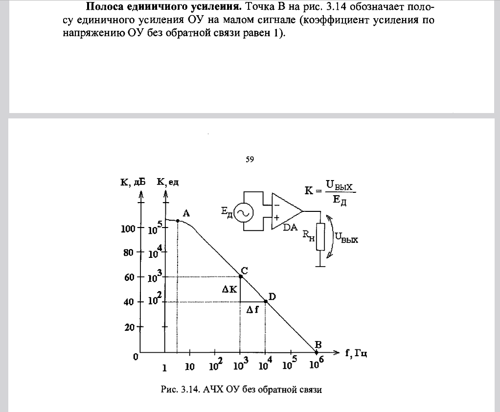

А c ООС, с Ку = 100 (40 дБ) частота единичного усиления поменяется?
А вы с декодером и пытаетесь выдать ее за малосигнальную полосу. Так у большинства УМЗЧ полоса единичного усиления от нескольких МГц до 10...30 МГц, а малосигнальная полоса у редких образцов достигает 1 МГц.

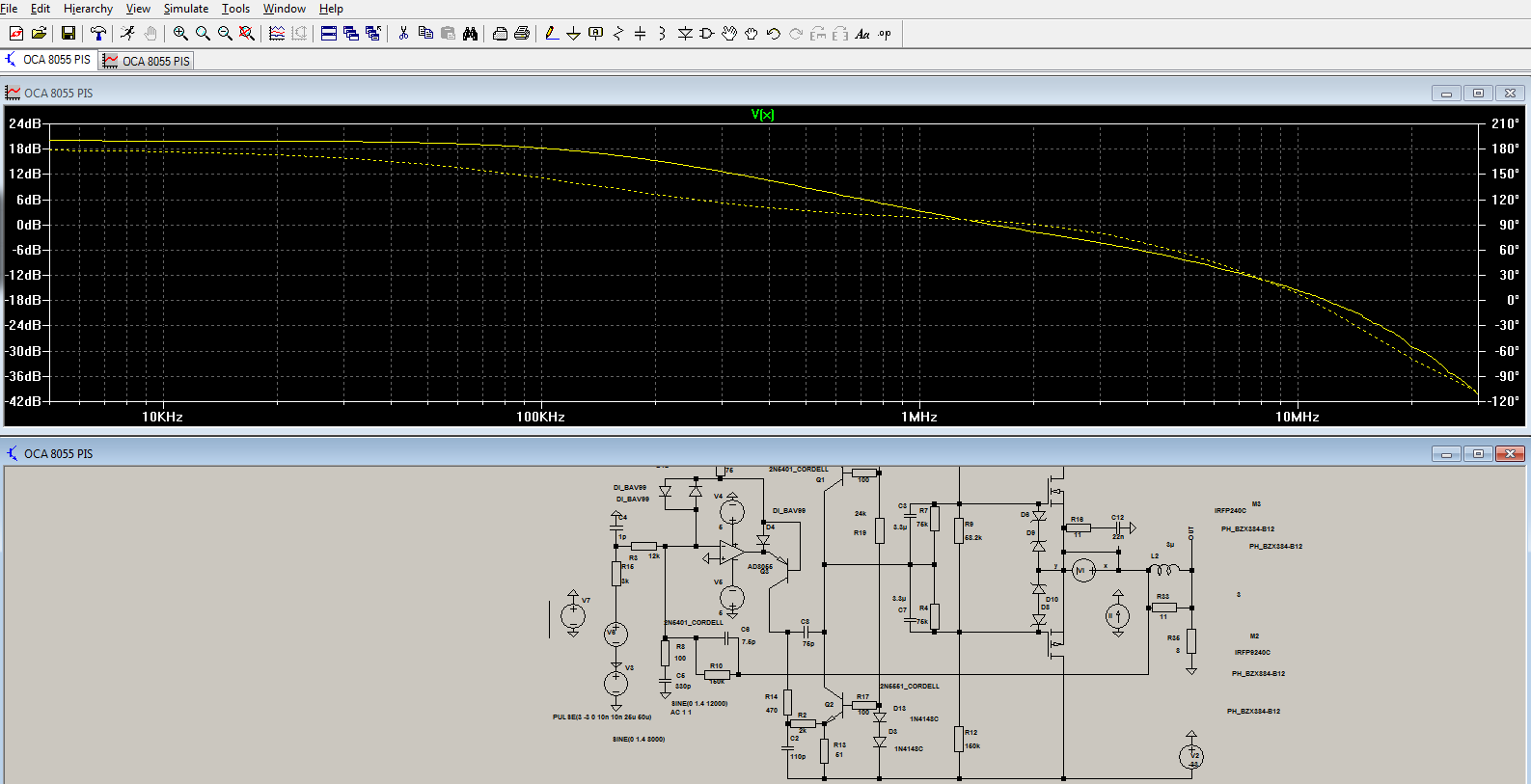

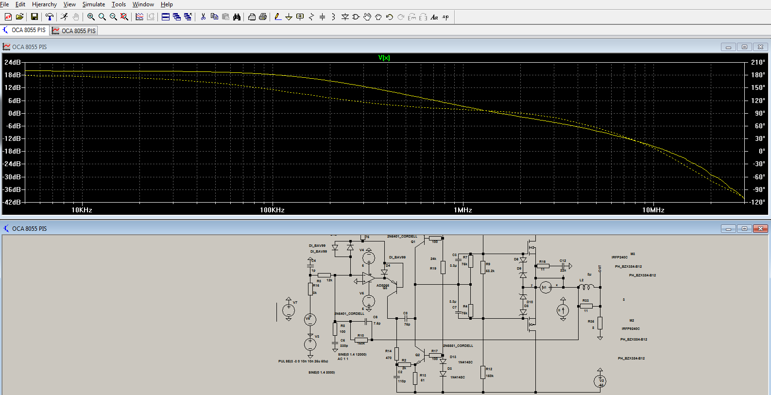

я сейчас померил свой КТ, при Ку =100
Вход 10мВ, 1 Мгц, выход 730 мВ
КТ 3102/07
Полезная инфо
померяйте при ку= 1000
-12дб - не плохо
это значит что оос на вч будет хорошо работать и давить высшие гармошки,спектр будет красивый и меандр тоже
это добрая весть smile_21
Надо запомнить на будущее

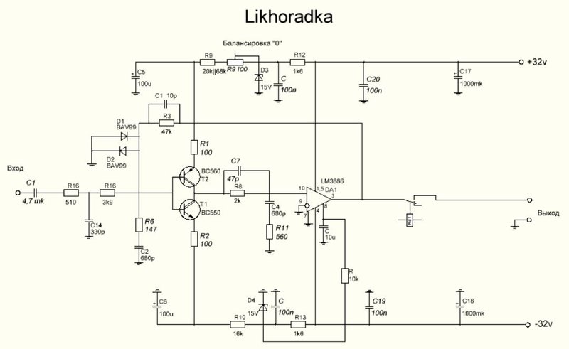

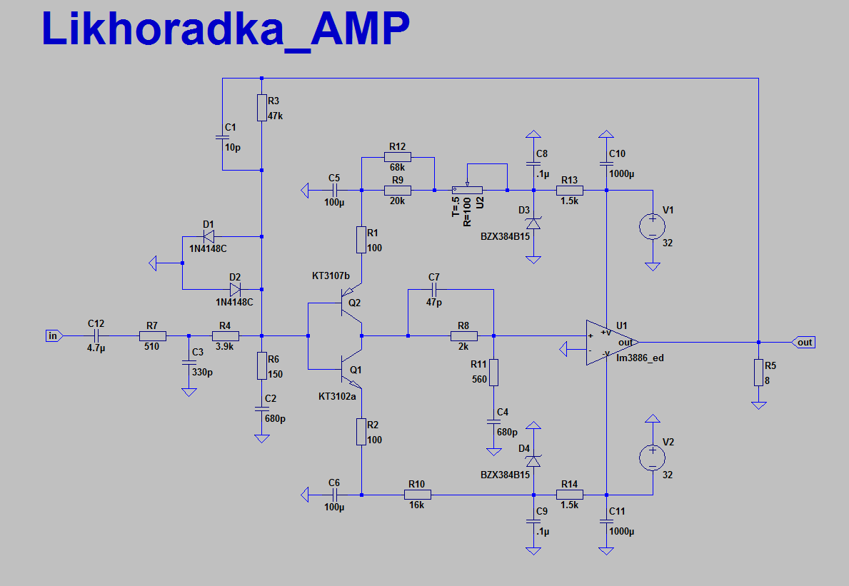

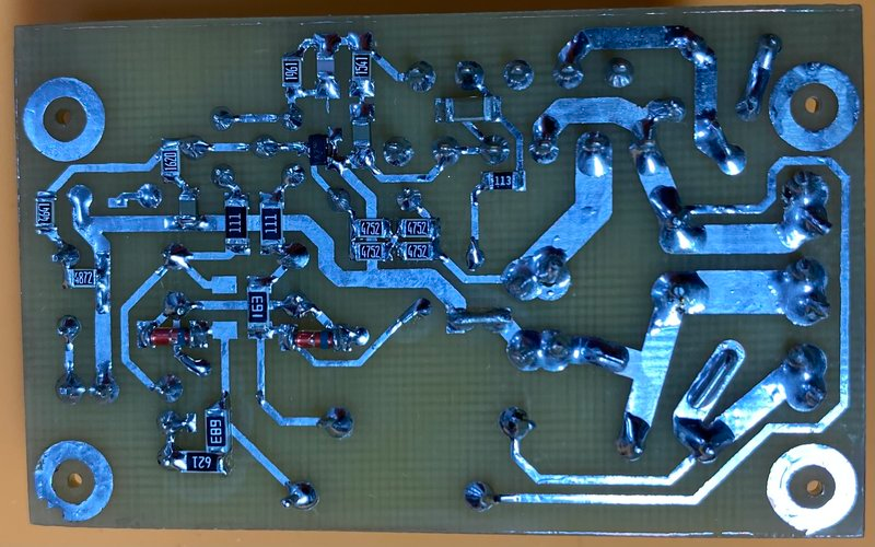

Вот тебе схема с точками. Детали такие:
все резисторы СМД 1206, кроме R13 и R14 - они полуваттные корпусные.
Конденсаторы все СМД керамика 1206 окромя мелкого в оос - он корпусной, входной- плёнка, блокировочные по питанию - керамика.
Резистор 100 ом подстроечник можно заменить на 500ом, но может очень уж острой настройка постоянки стать- тогда ему в параллель резистор просто припаять 200..220 ом.
Выходной катушки товарищ собиравший- не использовал, но если особо длинные провода то не повредит. Наматывается на круглый карандаш 30 витков потом сворачивается вокруг него же в тор и сцепляется чтоб не расползалась.
методика настройки довольно простая. сначала замыкаем вход, и без нагрузки настраиваем постоянку в ноль резистором U2, потом подключаем нагрузку и проверяем, если надо опять подстраиваем.
Потом выход размыкаем и подаём сигнал с генератора 1кГц размахом 0.5 вольт, потом потихоньку увеличиваем сигнал на входе пока усилитель не попадёт в ограничение. ежели ограничение в норме то подаём 20кГц и так же доводим до ограничения, смотрим форму. Дальше форму до более менее нормальной(если не ахти) настраиваем подбором резистора R6.
Но вообще последние шаги с генератором больше для проверки- ибо номиналы подбирались в железе и в двух каналах они совпали, не вижу причины чтобы что то особо поменялось.

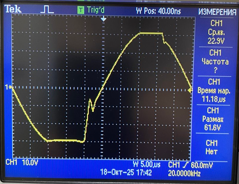

Что то около того норма:

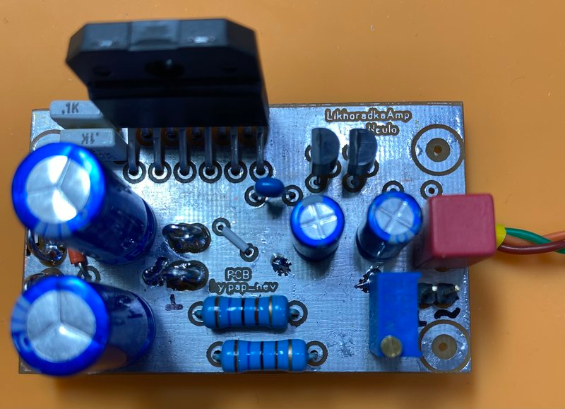

ЗЫ. про детальки могут хорошо сказать вот эти картинки:
Посмотреть вложение 162773Посмотреть вложение 162774
