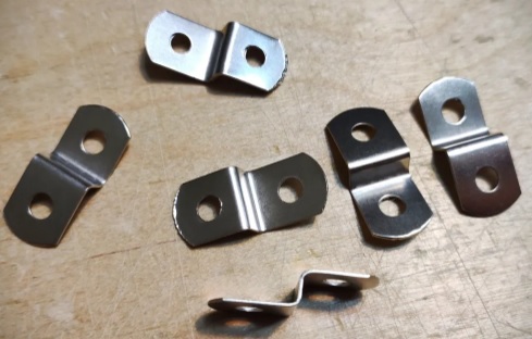

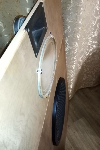

И решил сделать просто. Заказал таких Z-образных прижимных пластинок:
и по совету тут - оберну просто динамик в ткань из Китая. Пластинами прижму в четырёх местах спереди. Подрежу ту часть пластин, что на динамик будет залезать. Ткань сзади динамика - может как-то ниткой с иголкой удастся затянуть, зафиксировать (чтобы узлом сзади не завязывать, чтобы паять провода на клеммы можно было).
И надеюсь, что этого должно быть достаточно.
Некрасиво будут блестяшки спереди. Но может, если чёрной изолентой сверху наклею - не будет в глаза бросаться...

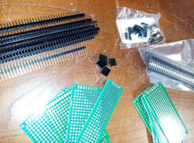

Сегодня приехали из Китая детальки для корректора и ФНЧ - штырьки и платки. Казалось - так долго идёт посылка... А по факту - у меня даже не маячит ещё конец подготовки УНЧ с корректором.

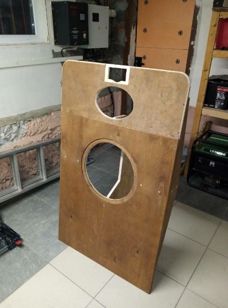

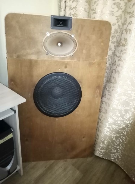

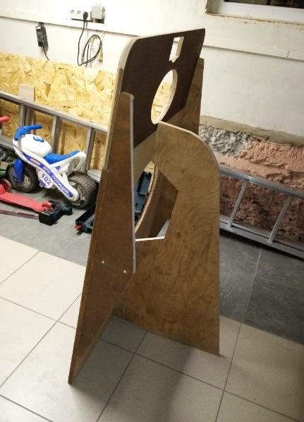

И, чтобы не казалось, что я ничего не делаю... докладываю. Сегодня подгонял детали щита:
не хватает двух деталей поперечных. Их планирую на выходных подготовить, если всё срастётся.

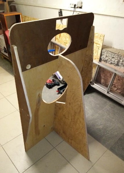

Сделал недостающие детали для щита. Собрал щит (временно, на саморезах, без герметика)

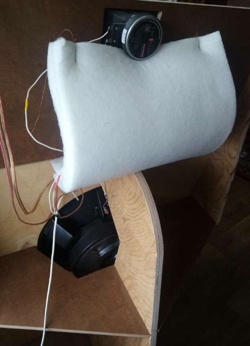

Сзади СЧ динамика поставил плотный синтепон (общей толщиной ок. 4 см)
в угол за щитом - поставил сетку с холофайбером (что внутри ЗЯ висела), а также три подушки к стенам в углу прислонил за щитом.

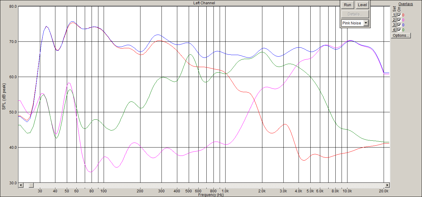

ОК. Частота нижнего раздела гуляет из-за того, что Вы каждый раз по-другому выставляете уровень сч относительно НЧ. Сейчас СЧ мало, частота уехала вверх :mad:. Вы этот смайлик хотели? Малабаса? АЧХ говорит о противоположном. Ну, переключите на гиратор, +4дБ 30 Гц, пусть погудят немного ))).
Углы лепестков нормальные.

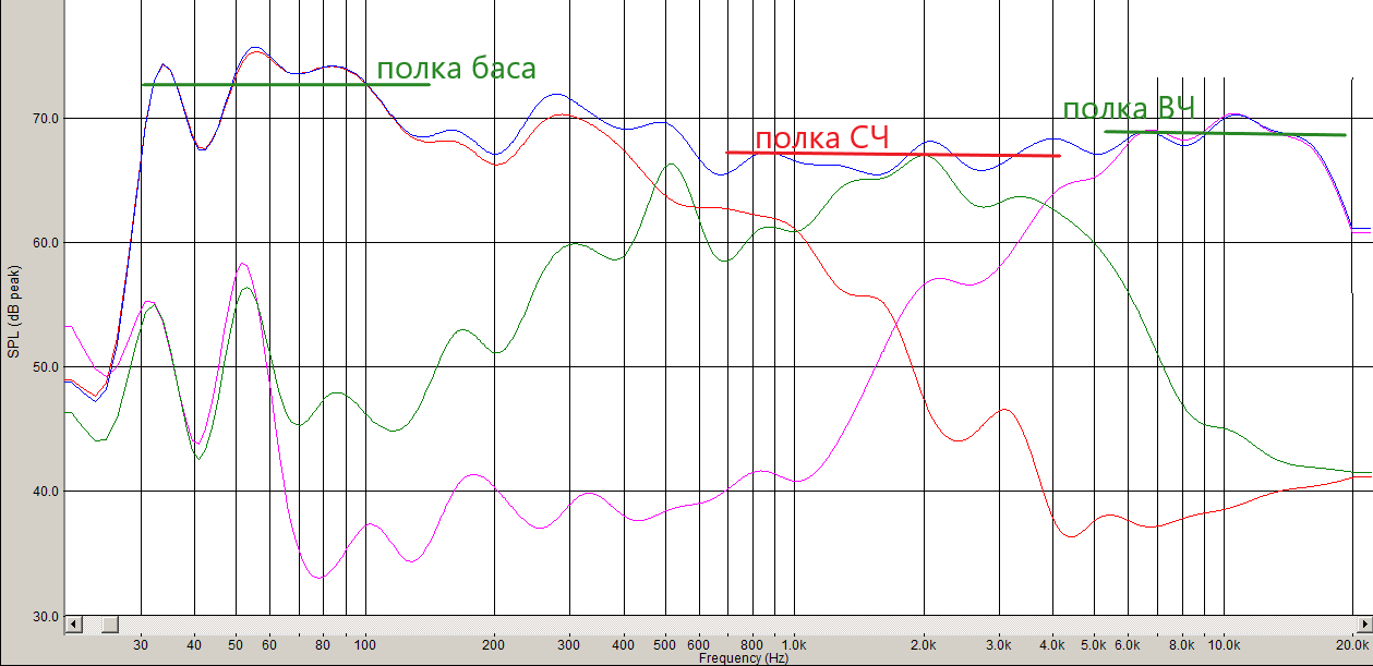

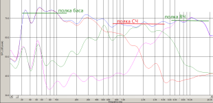

Вот как выглядят полки полос

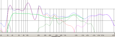

Имеем в виду, что с метра до центра НЧ физически дальше, чем до центров СЧ и ВЧ, и добавляем к уровню полки басов +1дБ как минимум. Получается, что НЧ на 5дБ сильнее, чем ВЧ, и на 7дБ сильнее. чем СЧ = темброблок в действии. А вот что получается в прямой волне с 1,5 метра (зелёная кривая от руки):
Вроде как с 1,5 метра и нормальный баланс. Не перестарался ли я. убирая зону 300...600 Гц у НЧ полосы, вот в чём вопрос.

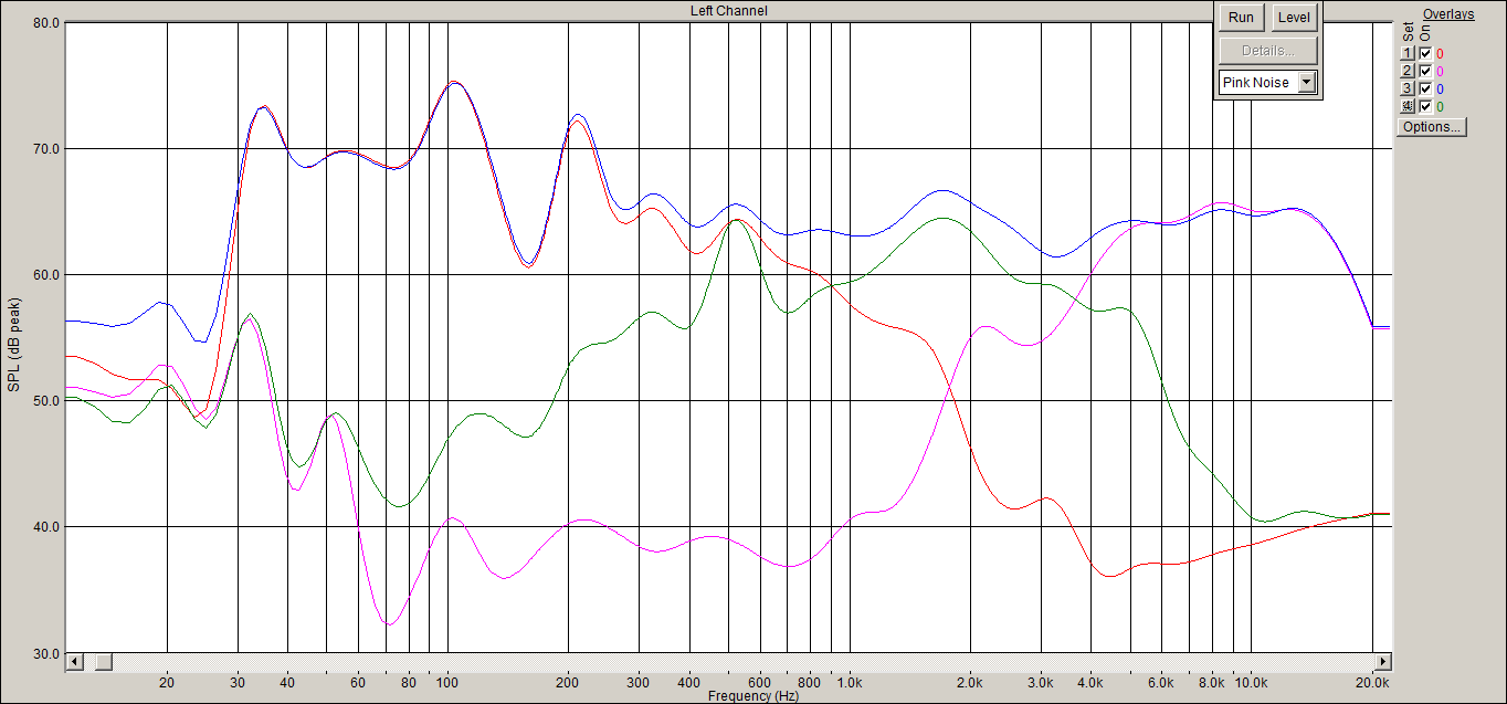

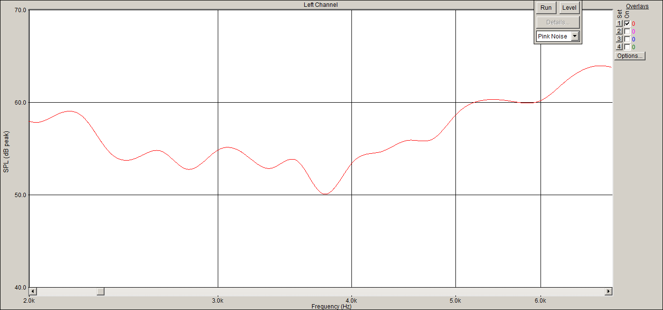

установил микрофон в точку H=1115 мм (L=1010 мм) и заснял АЧХ:
Почему сейчас вылез горб 1.8 кГц? Там ямка была!

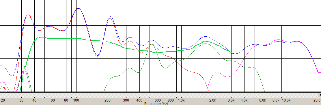

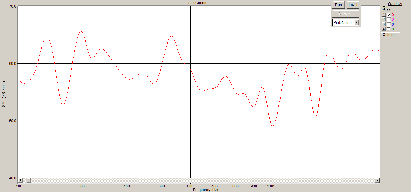

Недавно была такая же фигня непонятная , с поведением мидвуфера, у него яма образовалась в районе презенса, неустранимая .Которая оказалась продуктом отражения от сиденья измерительного стульчика. Сам динамик ровный .
Присмотрелся к АЧХ средника и предположил, что мы видим не горб на 1, 8, а скорее яму на 700, а горб то, что от АЧХ осталось.
