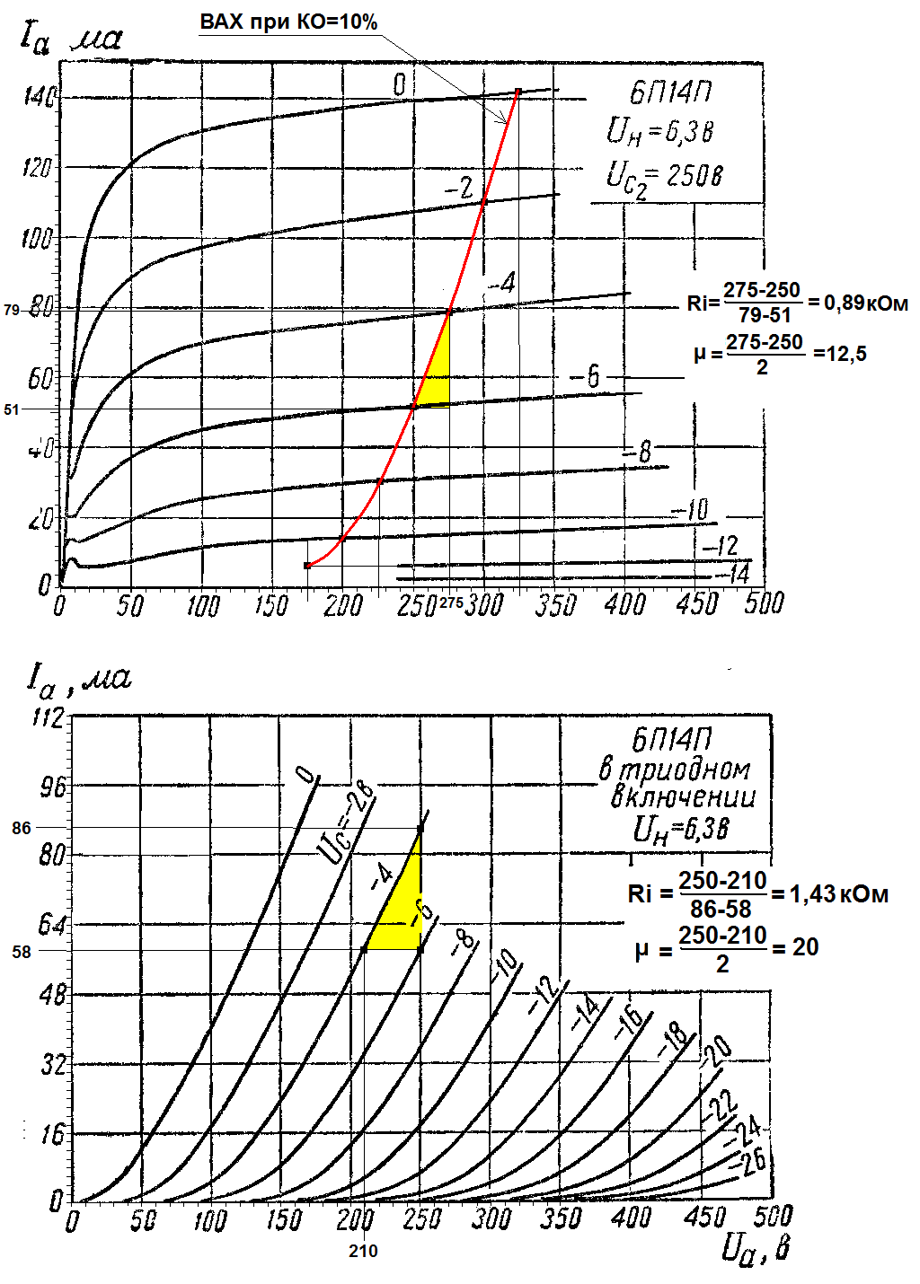

Меньше всего искажений в варианте с триодным включением плюс КО (8). В 5 и 7 варианте будет минимум разницы и оптимальное сочетание мощности и искажений. Я слушал долго 5,6 и 7. Разница минимальна. Просто с УЛ отводами выходное сопротивление чуть ниже чем в 6 варианте и звук чуть больше по душе.
С КО 10% 6п14п имеет внутреннее раза в 1,5 ниже триодного включения и ВАХ по ровности как у 6с19п, такие же строго параллельные

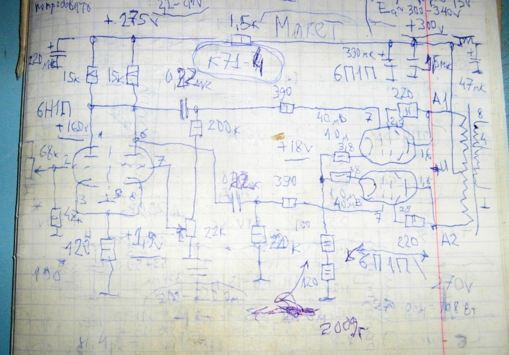

Обратите внимание на год 2009. И схема - Никиты Трошкина. Завязал тогда с пентодами, тетродами, УЛ, Не впечатлило больше меня, завязал полностью.

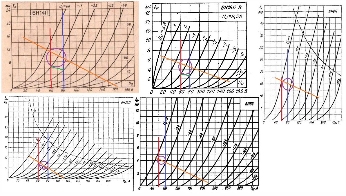

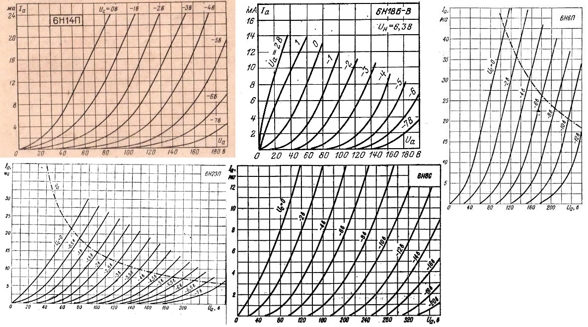

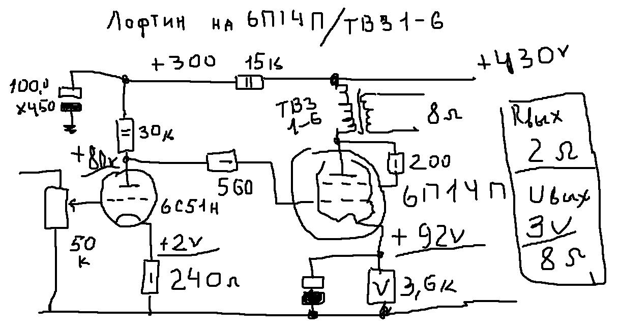

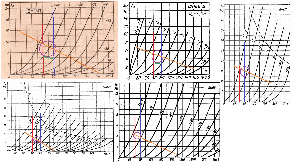

Я тут посмотрел, какие у меня есть лампы и повыбирал ВАХ, наиболее подходящие на мой взгляд для подключения типа "Лофтин Уайт". Размышляю насчёт того, чтобы вернуться к этому. Подскажите, какой вариант из представленных ламп оптимален для подключения с непосредственной связью PP на 6П14П. Если учесть, что первым каскадом будет ФИ с "длинным хвостом". Я перед этим в такую схему ставил 6Н23П. Но она у меня одна, а во-вторых - может другие из представленных более подходящие. При переборе ВАХ - смотрел, у каких может быть смещение хотя бы -1В при напряжении на аноде до 100В
Не надо делать РР лофтин, по крайне мере по такой идеологии. Сделайте с конденсаторами, если потом захотите с непосредственной связью, научу как это сделать красиво и стабильно.

6Н8С при малом смещении и малом напряжении на аноде - нормально себя чувствует?
Реальное усиление у 6Н8С в ФИ с "длинным хвостом" составит около 8, правильно понимаю?
Ранее то я слушал с 6Н23П... у неё коэффициент усиления поболее, вроде как.

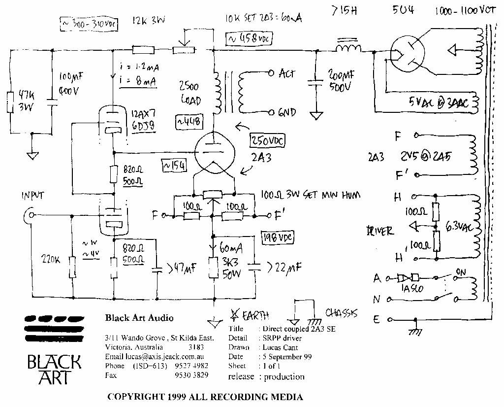

Кто желает тоже Лофтин СЕ на 2а3
    114.3 KB · Просмотры: 195
Я бы использовал двойное питание. Т.е. два источника питания, один над другим.

Чем плоха 6Н7С ?

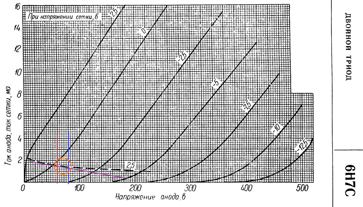

Мне показалось по ВАХ, что для этой лампы совсем не кстати режим с малым напряжением на аноде (я смотрю диапазон 60 - 80 В)
Это да, для 6н8с тоже желательно напругу повыше.

Ну,... ради послушать именно связку 6П14П с 6Н7С - можно и отказаться от непосредственной... Так-то 6Н7С имеет красивые ВАХ. И катоды соединены - как раз подходит в схему с "длинным хвостом".
А непосредственную связь обдумываю - так как нравится визуальная простота такой схемы, без межкаскадных конденсаторов. Есть подозрение - что такое решение благоприятно должно повлиять на звук. Но "кипятильники" в катодах 6П14П - смущают, конечно. Для минимизации этого - нужна первая лампа работающая с низким напряжением на аноде.

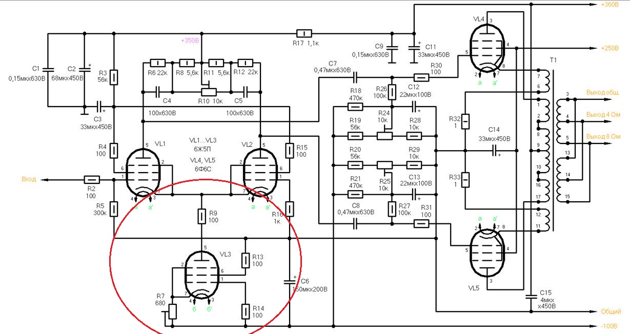

А есть у кого-нибудь под рукой схема подобного источника тока?
Вот так это делается:?
Схема из серии " Если у вас есть ящик ненужных резисторов и вы не знаете. куда их деть"
Мечта свидетеля секты животворящего пентода без оос.
Меня здесь только так называемый "источник тока в катоде на лампе" интересует... Так ли делается этот самый "источник тока"? И вообще - хорошее ли это направление ИТ на лампе для ФИ с "длинным хвостом"
Пентод с тем же падением на нём создает впечатление, что там не твои куриные 30 килоом, а могучие 2 Мегаома. И все упали ниц в священном офиге.

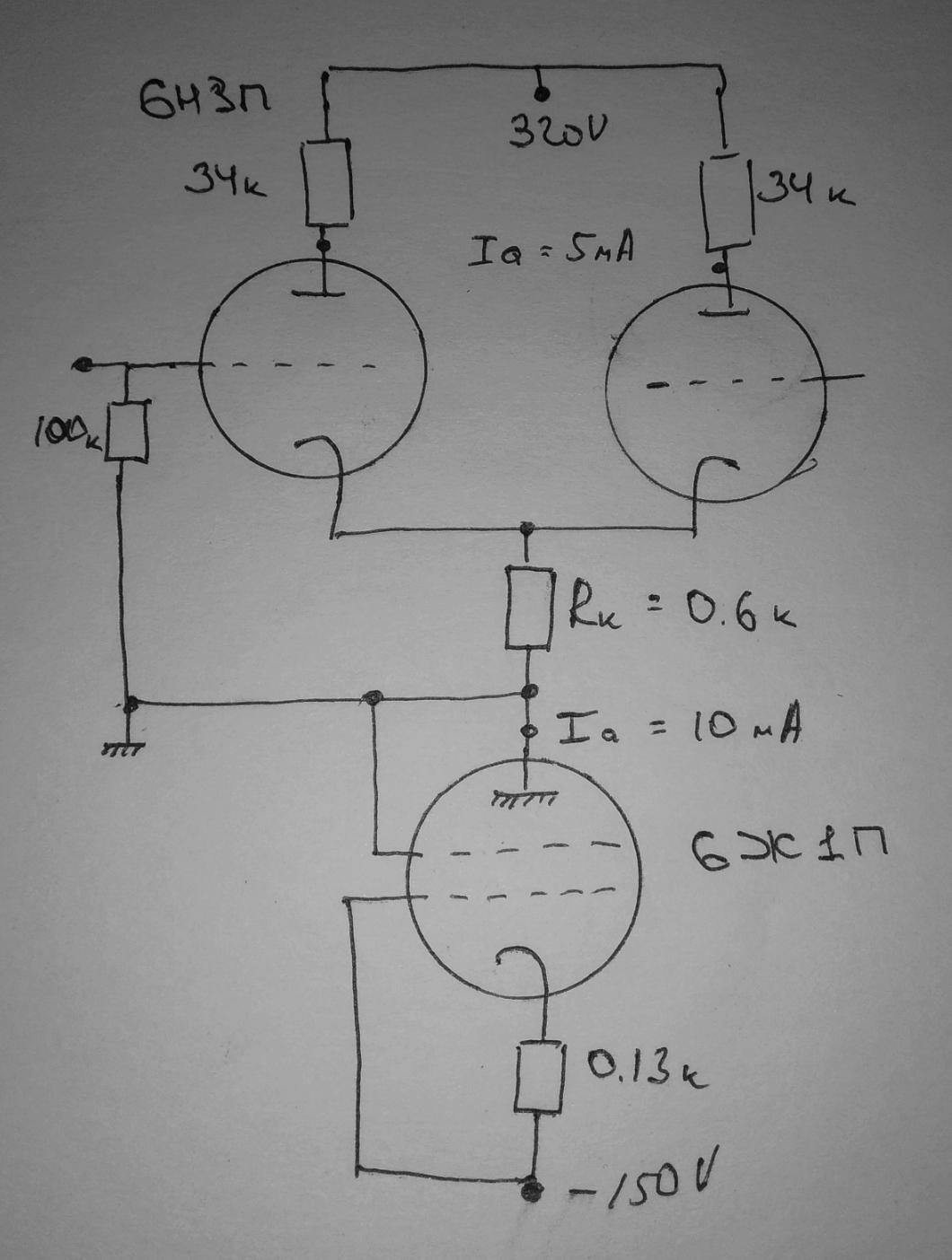

Мой вариант. Можно без потерь подземное сменить на 120-130 вольт, просто подстроить ток резистором в катоде 6ж1п. Годятся 6ж5п, 6ж9п.
Наверное, тут ошибка в схеме: анод 6Ж1П соединён с "землёй", так же как и катодный резистор 0,6к. Как я понимаю, при таком подключении 6Ж1П никакого влияния на 6Н3П не окажет.

Ну а я, когда прошлый раз делал "длинный хвост" на резисторе - помню, что этот самый резистор довольно сильно грелся внутри корпуса. Может и хорошо бы было это тепло на лампе выделять сверху корпуса (правда, туда ещё добавится тепло подогревателя в лампе). Ну и несколько монструозно получится - для раскачки 6П14П (которая, как многие говорят "раскачивается от комариного писка") ещё дополнительную лампу ставить.
С другой стороны - кто знает. Может, этот ИТ в катоде - поменяет звучание в нужную мне сторону... тогда стоило бы попробовать.

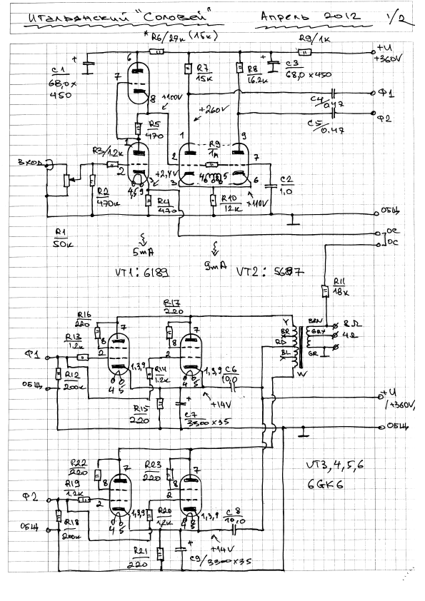

Дружно забыли про селф-сплит мощный. Гальваносвязанный с драйвером. Уж проще некуда и играет как положено. С долей здоровой асимметрии и резюком в катодах.
Вместо упрощения схемы идти на усложнение, с надеждой на чудо.....Страннее некуда.
