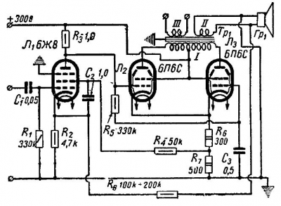

По-моему, я нашёл подобную схему:

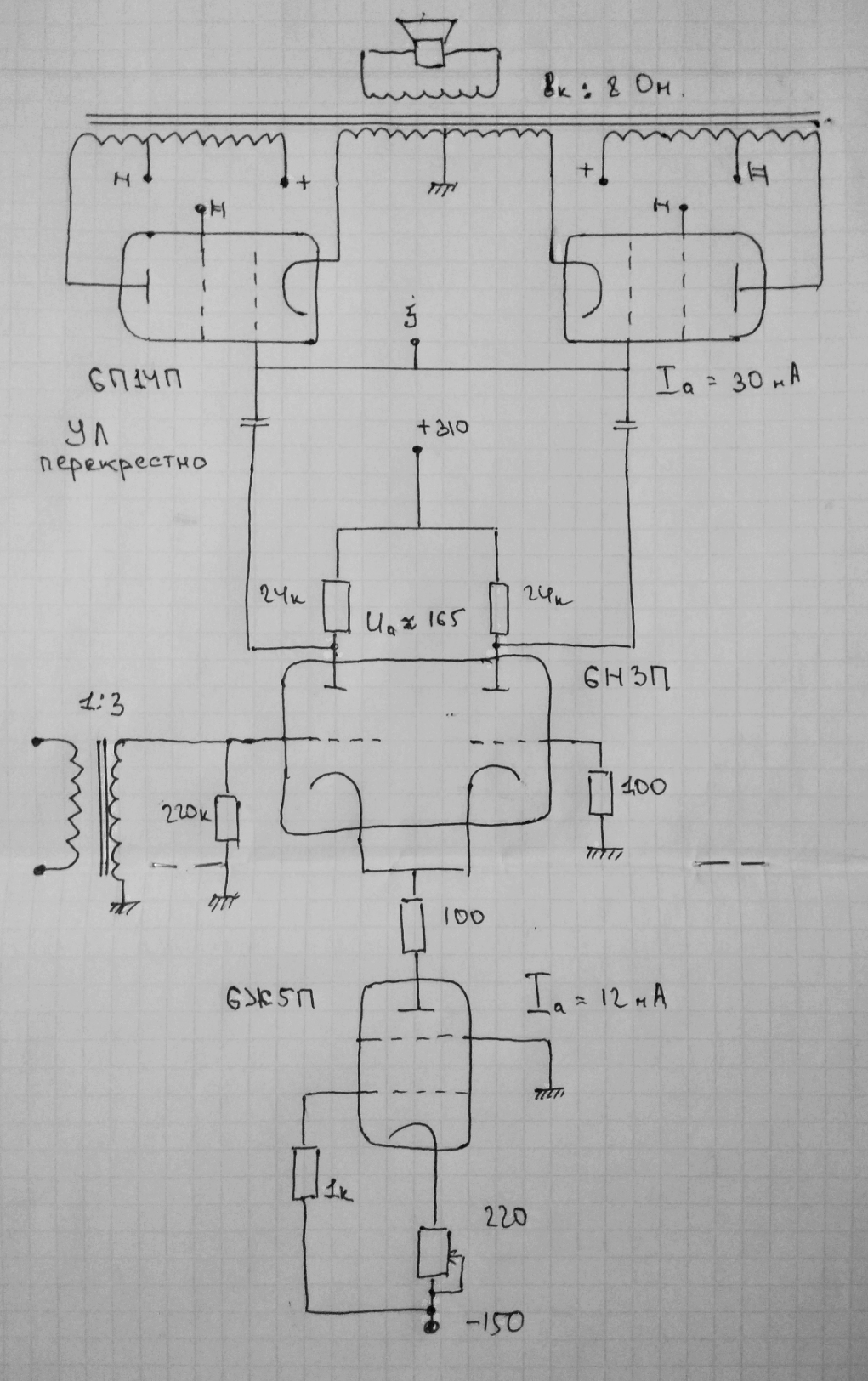

Наверное, тут ошибка в схеме: анод 6Ж1П соединён с "землёй", так же как и катодный резистор 0,6к. Как я понимаю, при таком подключении 6Ж1П никакого влияния на 6Н3П не окажет
Лампе без разницы что мы называем землёй, а что минусом и т.д. У нас есть верхний этаж с общим катодным резистором, есть нижний который просто пентод в режиме ИТ. Если мы объединим питание, не кидая "промежуточную точку" на землю, дифкаскад у нас нормально работает, почему же ему не работать после простого подключения к земле? Просто когда подземное питание равно питанию второй сетки, то очень удобно делать ИТ. Если бы у меня было одноэтажное питание, равное сумме моих, пришлось бы городить делитель во 2 сетку, на вход ставить конденсатор.
Да, выглядит непривычно, но было бы неправильно, не работало бы. А так переменником в катоде 6ж1п я легко регулирую ток дифкаскада, значит всё работает верно.
    721.2 KB · Просмотры: 151
Здесь катодный резистор 6Н3П на "землю" не посажен. Всё логично. На мой взгляд - это совсем другая схема.
Да, сравнил внимательно, действительно в первом ошибка. Делал то я по общей, ФИ потом рисовал.

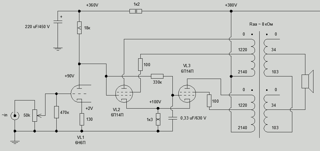

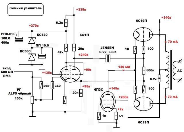

Появилось у меня желание попробовать собрать такой "селфсплиттер" с непосредственной связью. Начертил схемку
прошу взглянуть, проверить. Может забыл чего. Или неправильно указал.
Схема то не сложная. Основная проблема - набрать мощных резисторов.

Да вроде правильно. Правда, анодный резистор у 6Н6П превратился в жуткий кипятильник. Проще гасилку увеличить, 1к2 , кил 5 примерно. Анодный резистор уменьшить. Тогда тепло раскинется по двум резисторам.
Чисто моя логика, раз в катодах всё равно печка и большое падение напряжения, я бы вместо резисторов влепил бы лампу. Из низковольтных. В ИТ же не надо широкая линейность в большом диапазоне, лампа себе живёт в одной точке и изображает сопротивление.

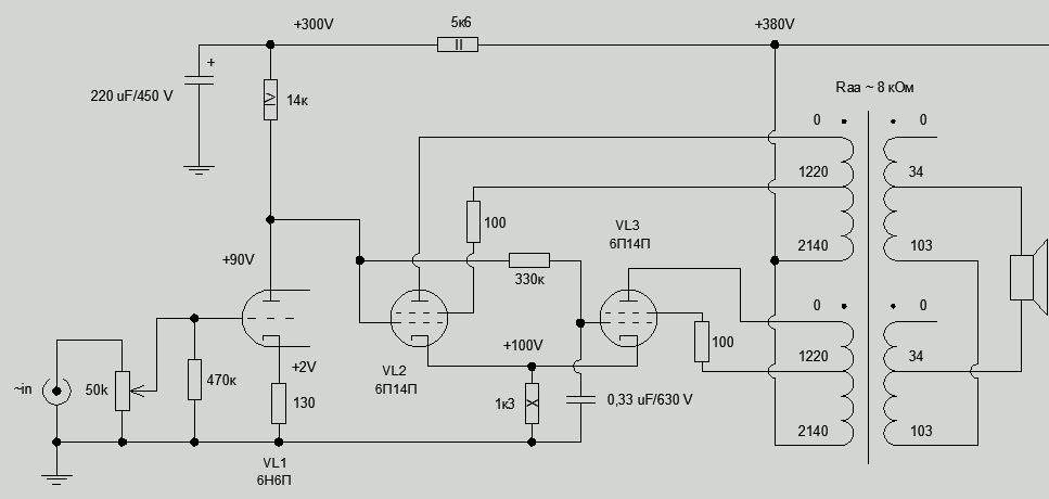

Спасибо. Подкорректировал
Для разнообразия переключай экранные сетки на аноды, в триоде послушай. Один из вариантов устроит больше.
ПС. От кипятильника на входе можно уйти, применив не дуру 6Н6П, а чего попроще, ту же самую 6Н14 П или 6н23п. Они с невысоким анодным, 90 вольт, имеют смещение 2-3 вольта запросто.
Да, - это планирую. Сначала УЛ режим, затем триодное включение выходных ламп. А если вдруг усиление окажется с запасом - попробую и пентодное включение с отрицательной обратной связью (ОООС наверное, в катод 6Н6П).

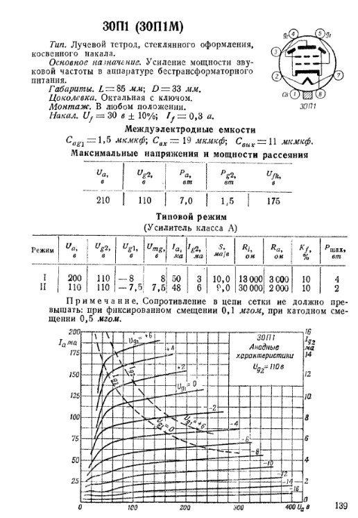

К тому же динамическое сопротивление лампы на порядок выше чем у резистора с таким же падением
Вы про какую лампу? Накаливания? Какая радиолампа сможет пропустить через себя 80 мА тока при падении на ней напряжения 100В?
Посмотрел чуть позже: вроде, 6С19П на эту роль подходит...
Советуете её туда поставить? Или пусть пока резисторы?
Например 30п1с при 80 вольтах даст 80 мА. В ИТ пентод требуется, у него сопротивление повыше будет. Но можно и 6п3с. Она экономнее по накалу. Режим тот же.

Да, это слегка из серии необычного)) А с другой стороны, мощность выделенная под катодом та же, расход только на накал, а он у 6п3с один из самых экономных среди косвенного нагрева. Лично я бы 12-13 ватт на накал не пожалел)) но можно и биполяр поставить, на нём и падение меньше будет.
Схема просто как пример.

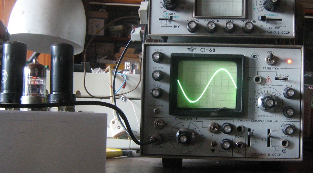

Достал свой двухтакт на 6н1п-РР на 6п9, сделанный из того что было
5 в амплитуда, 2,5 кгц, форму сигнала видно, мощность 5*5в/(2*4ом)=3,1 вт, это номинальная мощность
    170.9 KB · Просмотры: 117
Юра, блеск, что могу ещё сказать. На словах и дурак похвалит свое, а ты осциллограмму выложи.
