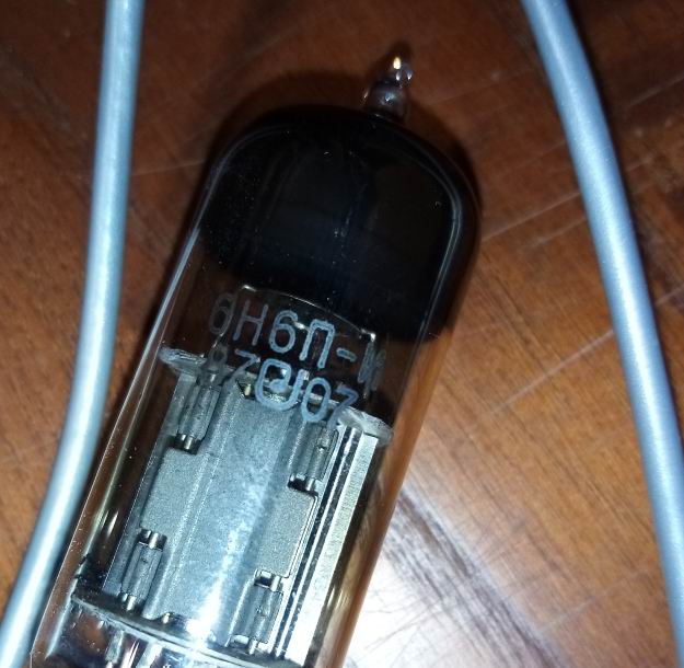

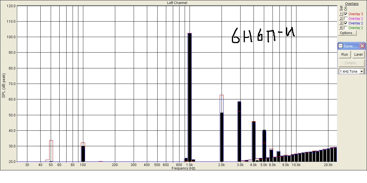

Неее... посмотрел ВАХ 6Н1П - там при низком напряжении на аноде всё плохо
У меня эта 6Н6П-И попалась жутко низковольтная - это удобно очень. Правда, не знаю, как там вторая половина...
Как повезет, многие шестерки жутко кривожоп....пардон, неравные половинами.
6Н6П-И это военка, и если ромбик с циферкой, половины одинаковые.
Насчет низковльтности шестерки- ты верно. Я про это забыл. Другие не катят, хотя. 6н23п как раз будет , включая простой перетык.

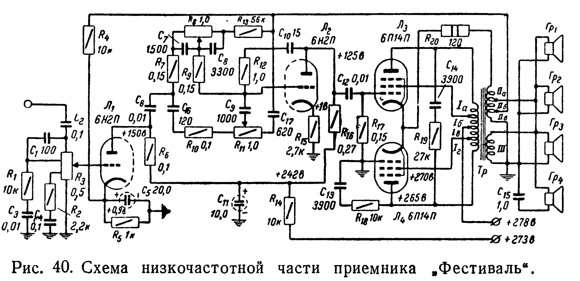

Фестиваль мне нравился, но не уверен что теперь. Ригонду парню переделал, на простейший небаланс, селф там вообще не звучал. Так что извиняйте, криво селф звучит, ИМХО
Я не знаю. Просто любопытно.
Фестиваль, по идее иное, не селф. Похож просто.
Или не так?
А Ригонду я хрен знает когда слышал у знакомых. Впечатления не запомнились.
Мне интересно, кто какие РР предпочитает и почему Петя столь оригинален.
Вроде бы нормальные схемы ему не зашли, не порадовали, а эта нравится. Она разве правильнее?

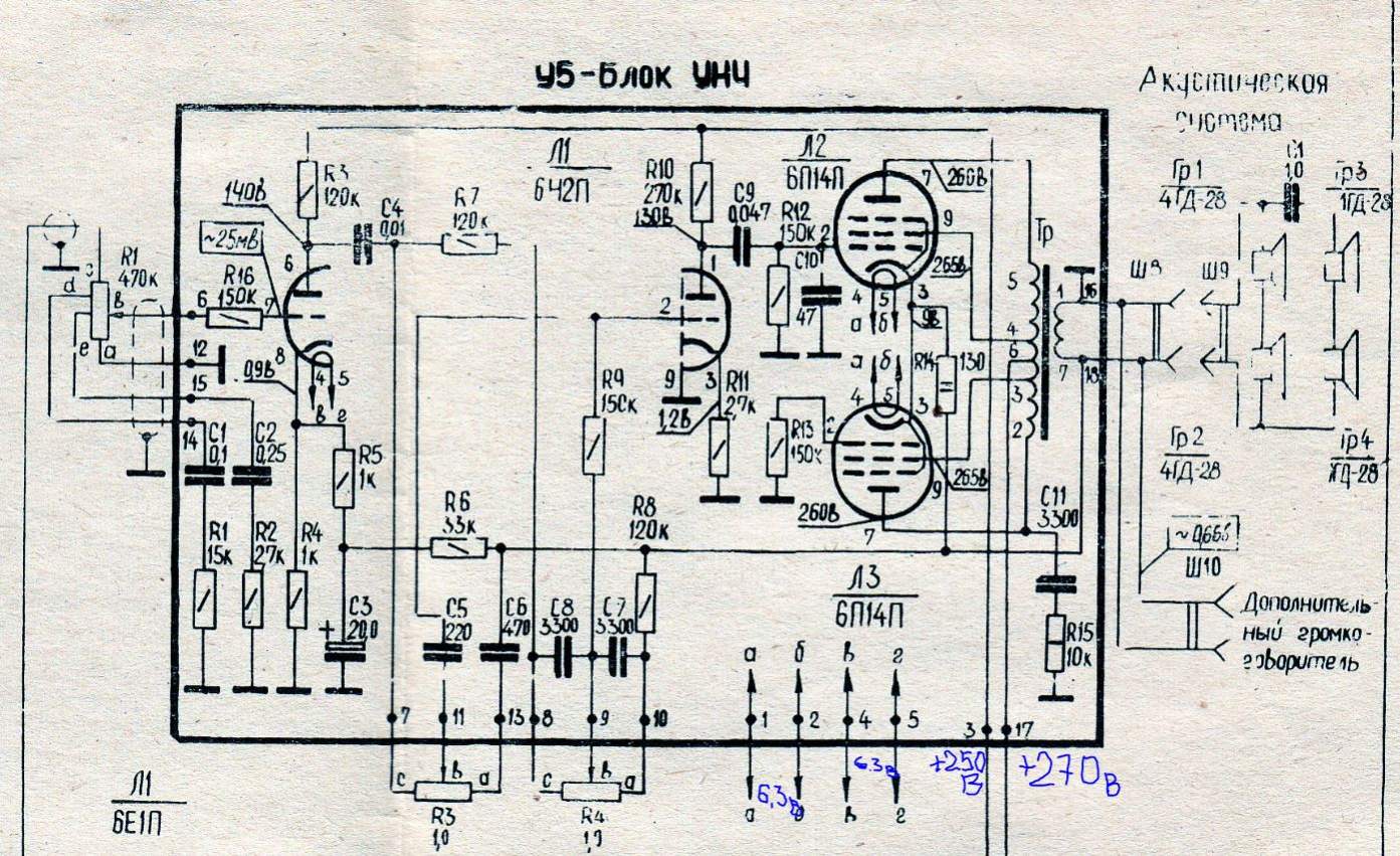

Ригонда и Фестиваль

Селфсплит по природе несимметричен, не так идеален , как другие схемки. К тому же отжирает кусок питания в катоде выходного каскада. Только не все недостатки непременно смертельные и схема не имеет права на жизнь.

Можно иначе сделать. Рассоединить вых каскад по постоянке, конденсатором, на сетку селфсплита дать от переменника килоом на 300 от питания смещение, туда же в сетку дать сигнал от драйвера и накрутить режим по постоянке , выходному каскаду. А уже после выставить на аноде драйвера такое же напряжение. Я когда Лофтины крутил, по-всякому делал, результат хороший всегда, если вырулить каждый каскад в отдельности.
И чем отличается схема Петра?!?
Я бы тихо порадовался, что человек нашел свой звук. А какой он там- неважно. Схема точно не уродская, режимы в норме. Обычная минималистская схема.

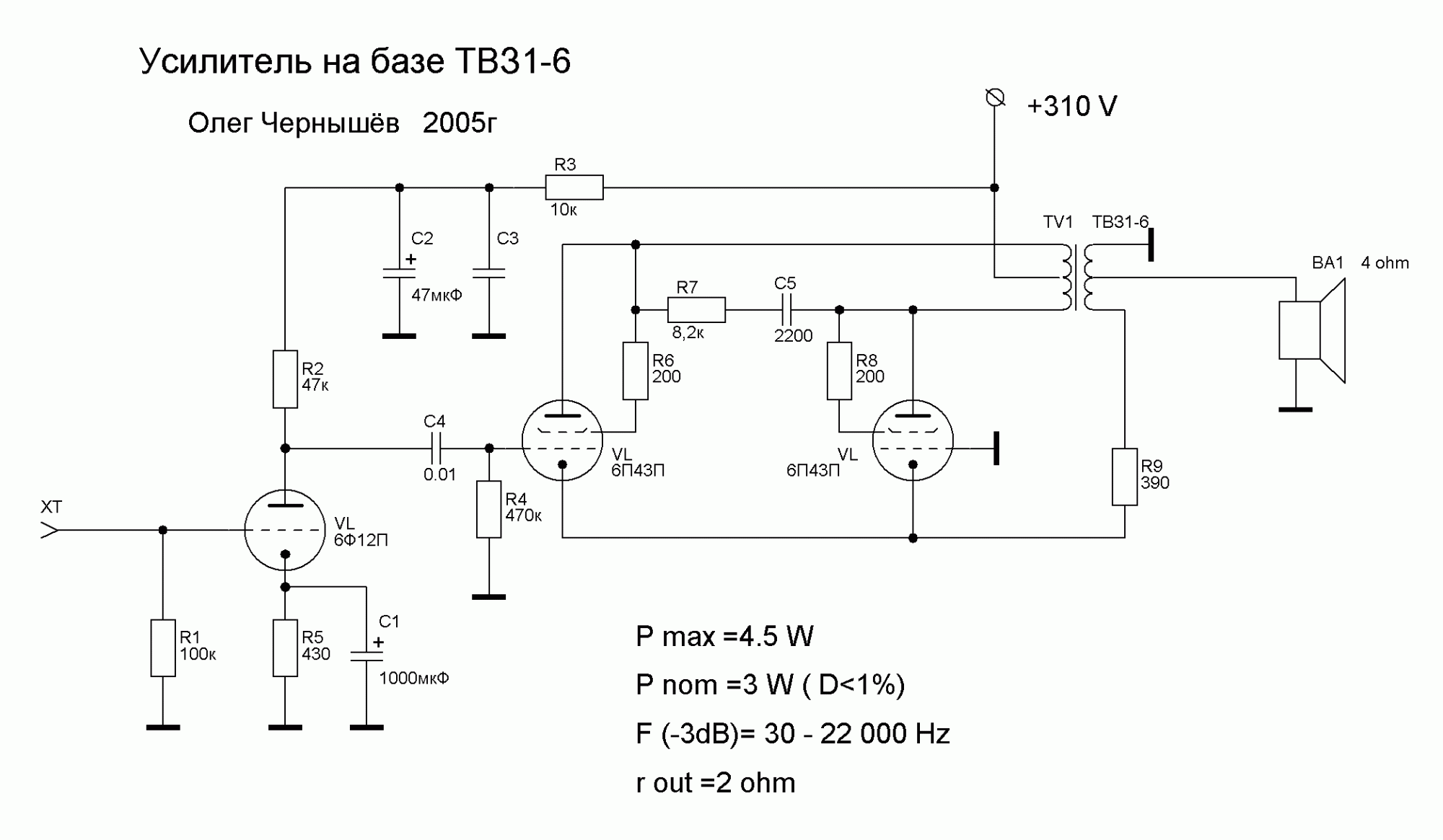

Схема Олега Чернышёва
    62.1 KB · Просмотры: 184
мой МММ качался по правой сетке с вторички. Катоды 6Э5П общие, резистор в землю. И без драйвера. Но идея схожа.
Здесь ещё и вторичка в катоды зафигачена.
Любопытно.
Олег повторил идею Фестиваля. С последующим разоблачением.

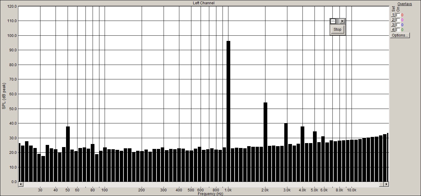

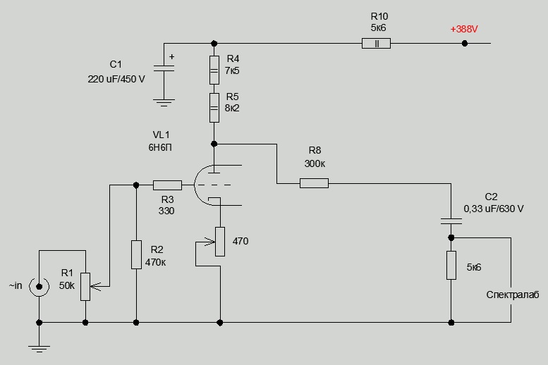

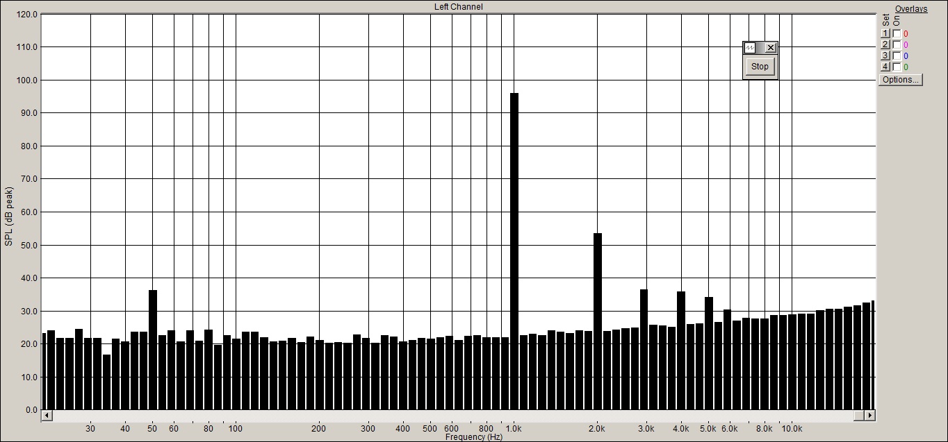

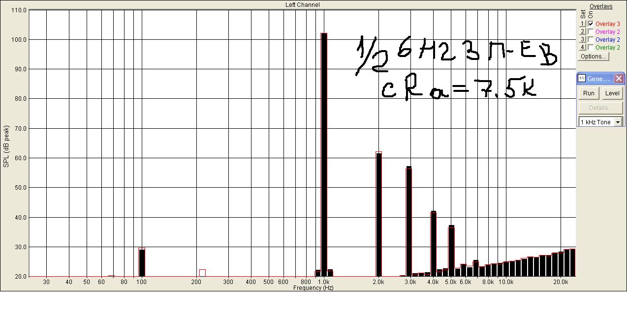

Докладываю, что я делал. В надежде - быть направленным на нужное русло.
Значит - измерял амплитуду на сетке ведущей выходной лампы (на ведомой - там нет никакого сигнала). А эта ведущая выходная - через резистор антизвонный связана с анодом драйвера.
Подал сигнал синусоиду 3В амплитуды на РГ перед 6Н6П (с усилителя на LM3886). Увеличиваю сигнал с помощью РГ. Наблюдаю амплитуду на сетке 6П14П по осциллографу. Ограничение верхушки синусоиды наступает, но слишком уж плавно. Сложно уловить момент начала ограничений. Одно точно - при амплитуде 15В - ограничения явные. Но, мне кажется, что я не вижу чёткого наступления ограничения из-за непосредственной связи с анодом драйвера. По идее - смещение у 6П14П в районе 10-11В. И при этой амплитуде, по логике - должно наступать ограничение синусоиды. Но однозначно - 15В амплитуды точно достаточно для раскачки 6П14П. (исходя и проведённых позже опытов - я уже готов предположить, что возможно - 15В это было ограничение по драйверу. Возможно - в таком подключении, с гальваносвязью - на осциллографе не видно ограничений по сетке - всё перебивает сигнал с анода драйвера).
Далее была собрана такая схемка, для измерений драйвера:
По осциллографу смотрел синусоиду на аноде драйвера. Подстроечником в катоде драйвера - находил момент, когда появлялись искажения при нужной мне амплитуде на аноде.
Значит - как и было оговорено - смотрел при двойной амплитуде, что намерил на сетке 6П14П - то есть, смотрел наступление ограничений при амплитуде 30В.
В первом опыте (по схеме выше) - ограничение синусоиды на аноде, с амплитудой 30В наступили при напряжении на катоде 3,4В. При бОльшем смещении - ограничений нет. При мЕньшем смещении - одна полуволна синусоиды подрезана.
Я всё же решил, что запас амплитуды в 30В на аноде мне "не по карману" и далее замерил, при каком смещении наступает ограничение амплитуды величиной 20В. И получил, что ограничение амплитуды 20В синусоиды на аноде драйвера наступает при смещении 2,8В.
Далее я смотрел спектр (то есть, при смещении 2,8В). Сигнал чуть уменьшил (чтобы немножко опуститься от явных искажений).

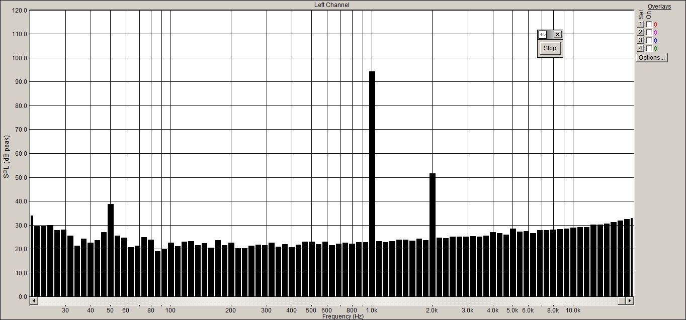

Итак, при смещении 2,8В, при Ra=15,7 кОм и размахе амплитуды на аноде 18В получил вот такие следствия возмущения частотой 1 кГц:

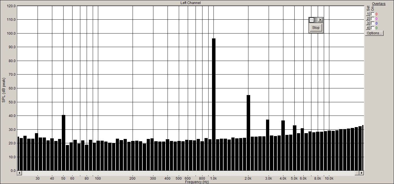

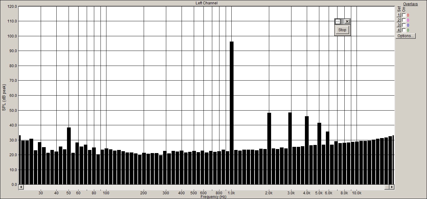

затем, при том же состоянии ещё чуть уменьшил амплитуду, до 15В и сделал замер:

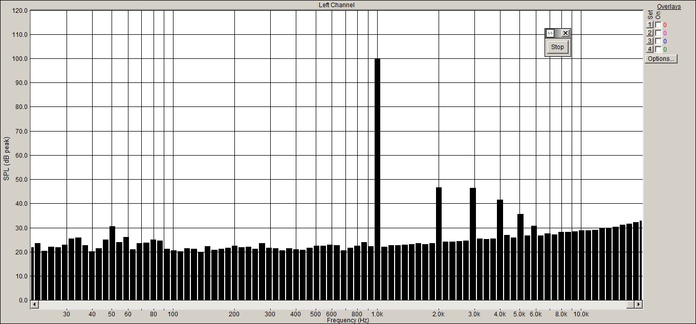

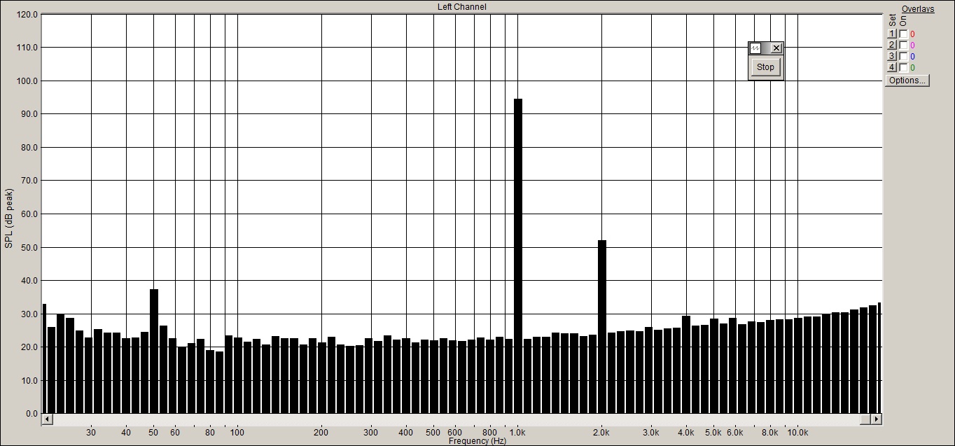

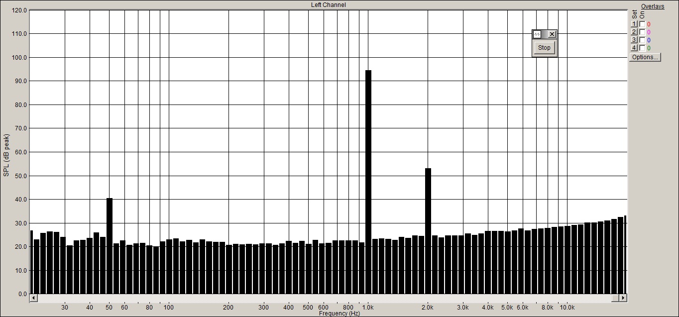

Далее я увеличил номинал анодного резистора до 23,2 кОм и снова сделал замеры.
Ограничение амплитуды 30В наступило при смещении 3,2В.
Ограничение амплитуды 20В наступило при смещении 2,7В.
Замеры при этом (смещение 2,7В), для амплитуды 18В:
для амплитуды 15В:

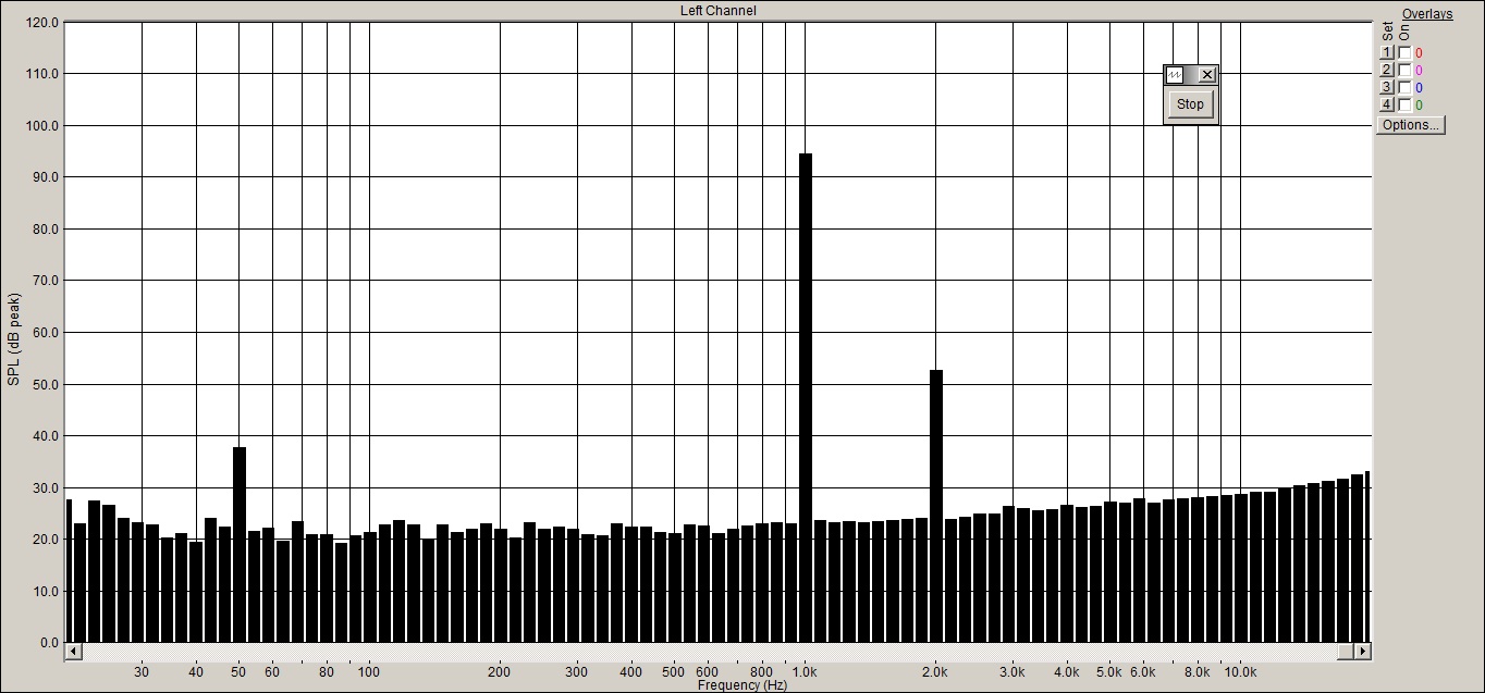

ну и наконец - поставил анодный резистор 50 кОм.
30В амплитуды ограничились при смещении 3,2В, 20В амплитуды - при смещении 2,7В
Картинки для амплитуды 18В (смещение 2,7В):
для амплитуды 15В:
Выяснилось - что смещение (при котором наступает ограничение сигнала) не сильно зависит от величины анодного резистора (а следовательно - и от тока через лампу).
Что можно сказать по полученным графикам - 6Н6П нормально работает? Какой номинал анодного резистора предпочтительней (это влияет на величину тока и соответственно - тепловыделение на резисторах).
Если я имею правильные представления - то разница между пиком на 1 кГц и пиком на 2 кГц - это есть искажения. По графикам - они примерно везде одинакова (эта разница) и составляет около 40 дБ. Скольки процентам искажений это соответствует? Это нормально?
Посмотрел точнее - разница между пиком на 1 кГц и 2 кГц - составляет 42 дБ. По калькулятору онлайн - это соответствует 0,8% искажений.

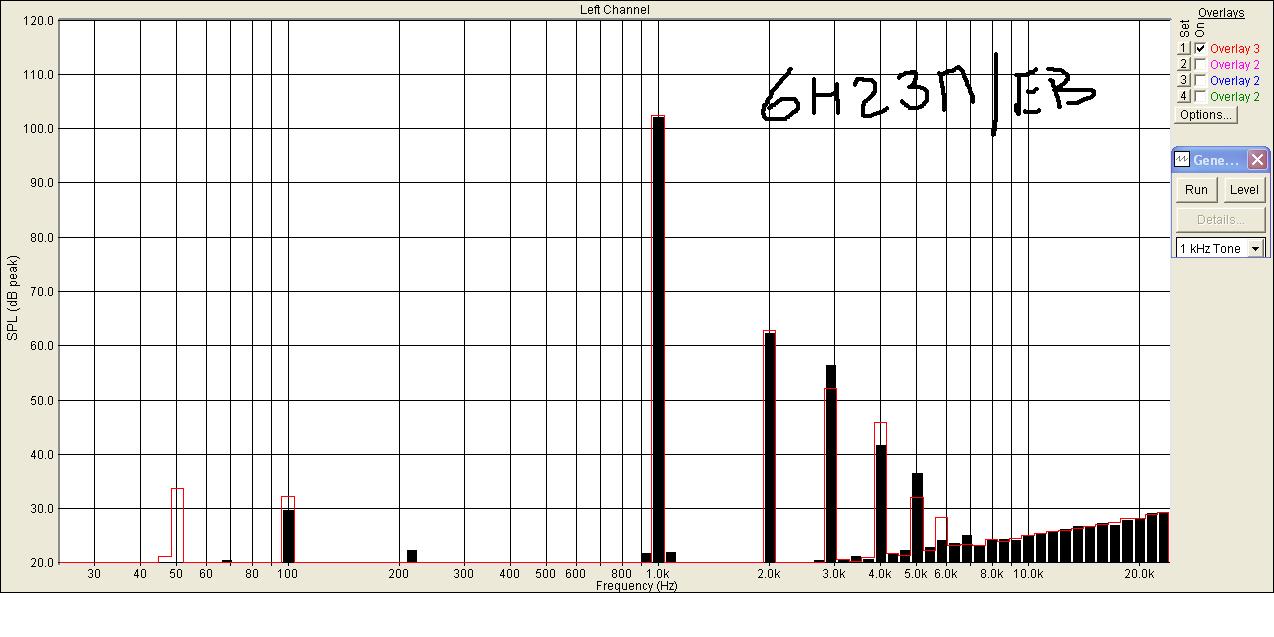

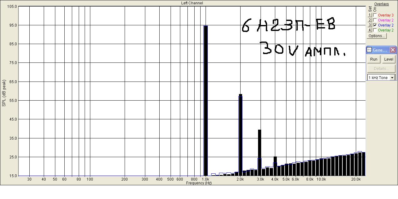

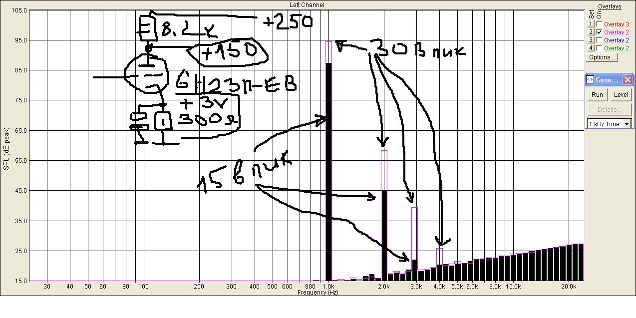

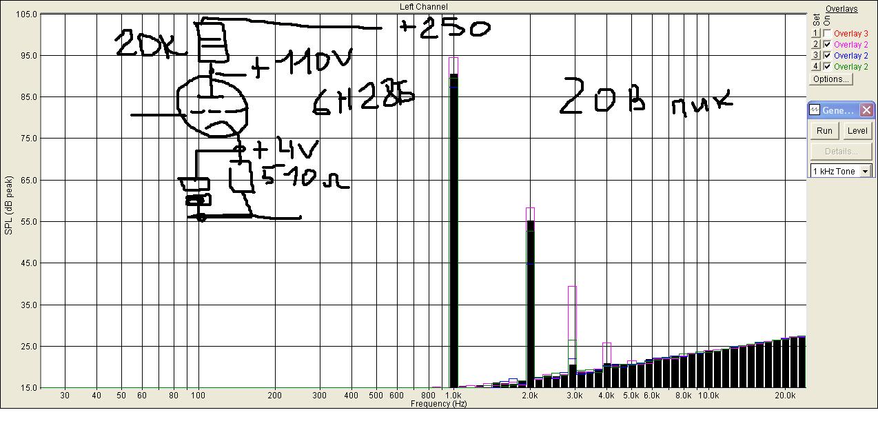

Мысль пришла: цоколевка у 6Н6П и 6Н23П совпадает. Поставлю 40 кОм в анод и перетыком замерю лампы, со спектром... вот это интересно, по-моему. Правда - при любых результатах полученных - решающее мнение за прослушкой.

В области рабочей амплитуды до 15В всё выглядит хорошо, и разница между вариантами мало заметна. Если же "под лупой смотреть", то последние два варианта как бы получше, ИМХО. Здесь, наверное, уже имеет смысл перейти к исследованию двухтоновым сигналом, чтобы выявить больше различий.
Ещё один момент надо иметь в виду: изменяя соотношения анодного и катодного резисторов, также меняем коэффициент усиления каскада и, как следствие, глубину внутрипетлевого усиления общей ООС схемы, и это тоже окажет влияние на звучание, т.е. глубину ООС после изменения режимов работы ламп имеет смысл "покрутить" ещё раз.
Также можно попробовать поменять местами выходные лампы и сравнить звучание, т.к. схема вых. каскада "условно симметрична", как уже верно заметили, да и собственно сами лампы не абсолютно одинаковы.
Меня то собственно что тревожило: что, типа я с этой лампы (6Н6П) могу получить какие-то лУчшие режимы, поменяв номиналы катодного и анодного резисторов... именно это-то и не давало покоя. А вот, результаты опытов - как бы говорят, что не особо то есть разница, что там в аноде и катоде стоит. Так бывает (вопрос к аксакалам)?
Катодный резистор R6 первой лампы в Вашей схеме не шунтирован конденсатором и образует местную обратную связь, которая уменьшает искажения каскада и сглаживает возможные различия между вариантами, ИМХО.

Я ещё интересные измерения провёл.
Протестировал трёх претендентов на драйвер: 6Н6П, 6Н23П, 6Н14П.
Для всех трёх ламп были общие требования: неискажённая амплитуда на аноде 30В, сопротивление анодного резистора 40 кОм.
Спектр снимал при амплитуде 28В на аноде (для всех).
1. 6Н6П.
Смещение (минимальное) 2,9В.
Напряжение на аноде 72В.
Ток через лампу 6,5 мА.
2. 6Н23П
Смещение (минимальное) 1,5В.
Напряжение на аноде 81В.
Ток через лампу 6,9 мА.
3. 6Н14П
Смещение (минимальное) 1,8В.
Напряжение на аноде 103В.
Ток через лампу 6,7 мА.
Удивила меня 6Н6П. При таком низком напряжении на аноде (72В) имеет такое большое смещение (2,9В). Это сильное отклонение от официальной ВАХ на 6Н6П. Может, просто такой экземпляр попался, может даже отдельная половинка
Снимал спектры каскада на полевиках с ламповым драйвером.
6н6п и    и латерал.JPG6н23п и латерал.JPG6н23п-ев драйвер.JPG6н23п-ев с анодным резистором.JPG6н23п-ев спектр.JPG6н28б драйвером.JPG

Ток уменьшаем , резистор в катоде увеличиваем, добываем смещение. А оно у 6Н6П обычно большое.

Спектр по идее должен спадать по экспоненте, тогда и звук приличный. А когда пузо торчит, такой звук когда--то достанет.
