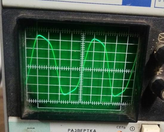

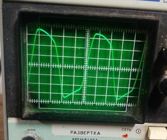

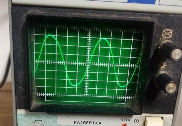

По подсказке Сергея - припаял делитель: с анода выходной лампы два резистора последовательно на "землю" - 470к и 13к. Щупы осциллографа - на выводы резюка 13к.
Вот такие осциллограммы ограничения сигнала увидел (на аноде второй выходной лампы - картина такая же):
Я очень сомневаюсь, что совершенно случайно попал в точку, где у меня симметричное ограничение синусоиды. Скорее всего, такое ограничение связано с каким-то другим моментом в схеме. Может, это эффект работы именно каскада типа "селфсплитт"?
Искажения на экране осциллографа наступают при амплитуде синусоиды примерно 3В. С учётом делителя, сигнал на аноде колеблется с амплитудой: 3*470/13=108В.
Каковы причины ограничения синусоиды такого вида на осциллографе?
Это 100 Гц. На 1000 Гц - картина очень похожая, но углы более сглаженные.
Проблема в выходном трансформаторе?
По какой ещё причине сердечник может попадать в насыщение?
Ограниченный сигнал становится меандром, но полоса осциллографа с закрытым входом валит полку меандра вправо. Нужен открытый вход , а для этого твой делитель с анода лампы включи через дурную емкость. микрофарад несколько
Если это действительно насыщение сердечника на частоте 100 Гц (а скорее всего - так и есть). То уже на первое место выходит не вопрос "как его красиво заснять", а более актуальным становится другой вопрос: как избавиться от насыщения сердечника? Что является причиной того, что он "насытился"?
Уже говорил, это ещё не насыщение, а пока лишь лишь ограничение , а полка имеет спад на нижних частотах. Хотя, кривиться уже начинает и сама синусоида.
Хорошо. Я, конечно - не понимаю процесс. Попробую вопрос по-другому: что я могу сделать для того, чтобы моя синусоида на анодах выходных ламп, при 100 Гц - не обрезалась бы таким образом - а продолжала бы увеличиваться по амплитуде, без искажений?
Без увеличения питания-ничего. Радуйся тому, что есть.
Эффект работы каскада селфсплит, как говорят, такова се ля ви...

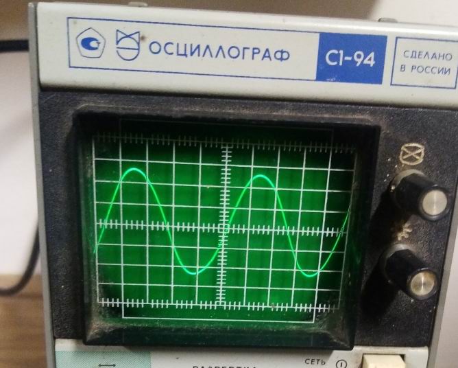

Такие делители делать, только псу под хвост... Купите Тайвань, еще какие-то есть, на щупе есть переключатель 1:1 и 1:10. Лучше уж станд. щупом смотрите, пока не купили, до 200 вольт вроде можно на с1-94
Если мне не изменяет склероз, то у Пети есть тайваньский пробник с делителем. И зачем его послали городить делитель с первички- я фигзна.

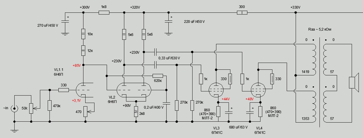

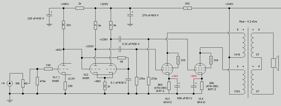

Составил схемку. Рассматриваю её как вариант для сборки макета.
Взгляните пожалуйста - нет ли явных ошибок. Может, подправить следует чего...
В сетки 6п41с просто не нарисовали, или забыли? Загенерит, запросто...

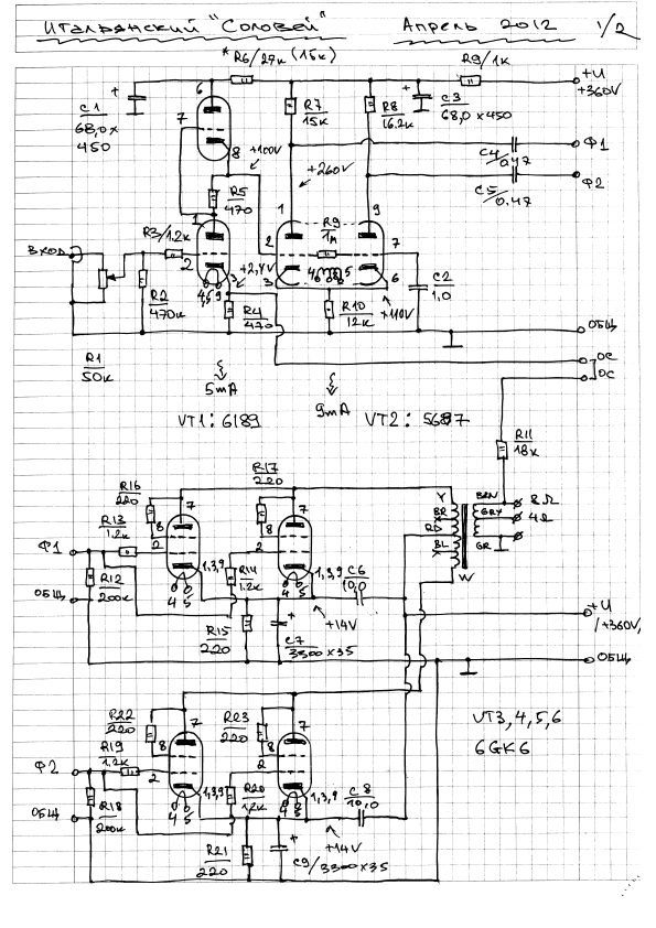

Пётр, эта чем не понравилась
6189~6н14п, 5687~6н6п

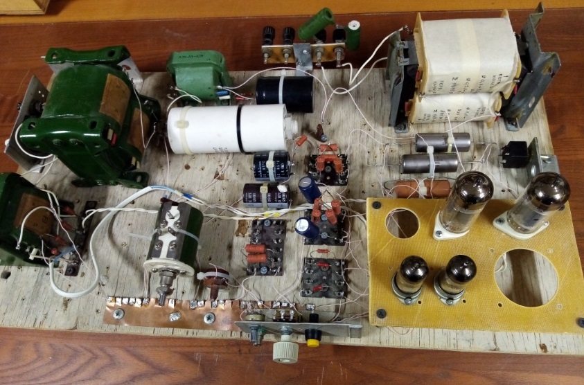

Собрал макет. Но потерпел фиаско при попытке его запустить.
Схема с реальными номиналами получилась такая:
Сначала запускал первый каскад. проблем не возникло - переменным резистором в катоде выставил такое положение, когда на аноде первого каскада устаканилось 85В.

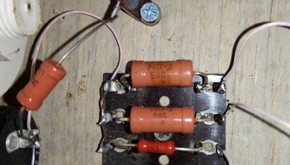

Проблемы возникли на лампе VL2. При подаче напряжения на макет - примерно в течение 40 секунд напряжения держатся расчётные. Затем - медленно но верно напряжение на одном аноде VL2 начинает падать, а напряжение на втором её аноде - начинает увеличиваться. При этом, разница напряжений на сетках VL2 также увеличивается. Как я понимаю - одна из половинок лампы берёт весь ток на себя - при этом через вторую половинку - ток очень сильно уменьшается.
Дошло до того, что на одном из анодных резисторов (5к6) у меня появился расплыв краски - скорее всего от перегрева (верхний)
Изначально - в макете был установлен между сетками VL2 резистор номиналом в 1МОм. Я подумал - что проблема из-за слишком большого номинала. Уменьшил его до 620 кОм. Ничего не изменилось - напряжения на анодах VL2 уверенно разъезжаются со временем (примерно за минуту после включения).
Несколько раз проверил подключение лепестков панельки VL2 - всё правильно. Ставил другую 6Н6П - результат тот же. Помогите, подскажите - где и как искать причину такого явления.
