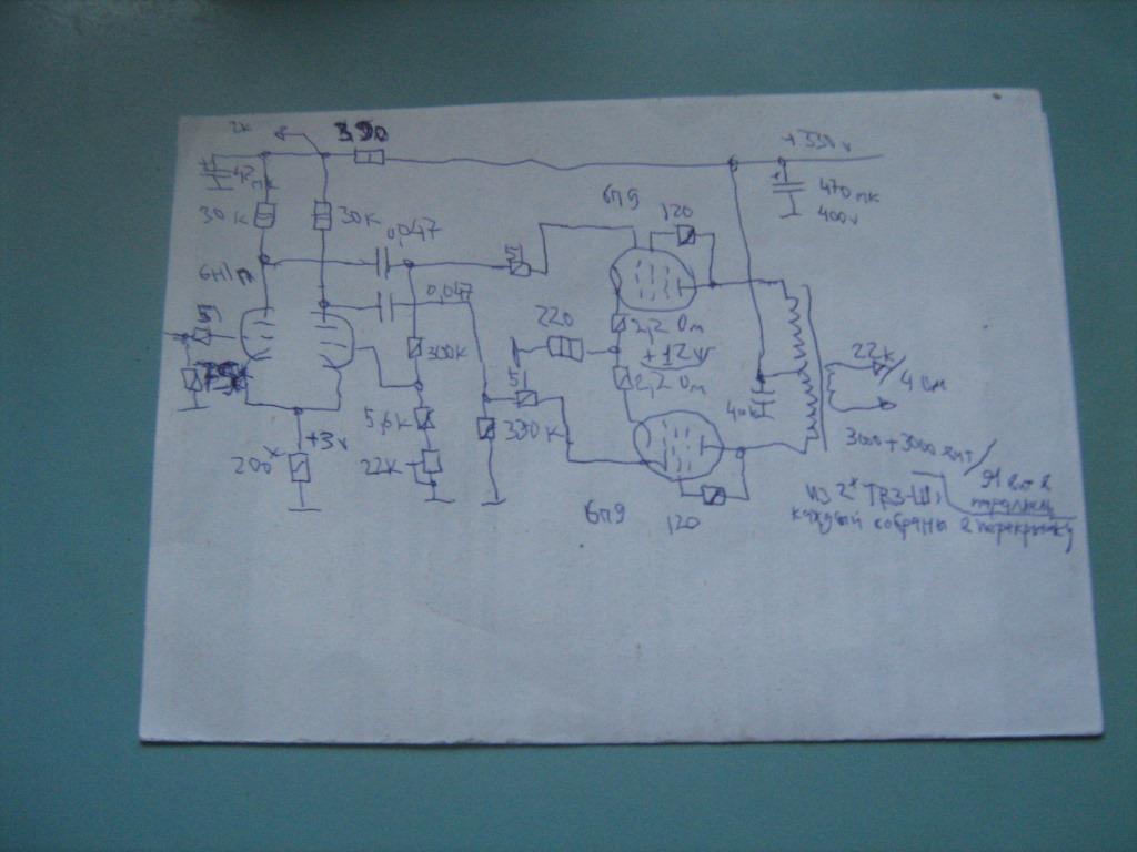

Сегодня продолжил занятия с макетом.
Для драйвера (6Н6П) определился с режимом - смещение -3В, анодный резистор 40 кОм. При этом - на аноде развивается амплитуда до 30В, без видимых искажений. Спектр же, при различных значениях анодного и катодного резисторов - примерно похож. В этой ситуации - не вижу смысла пропускать бОльший ток через лампу (уменьшая номинал анодного резистора и увеличивая тепловыделение на нём).
Подключил вторую половинку 6Н6П - к счастью, она похожа на первую половинку - при том же смещении, напряжение на аноде примерно такое же.
Далее разбирался с выходным каскадом. Поставил в катодах выходных ламп переменный резистор.
Ограничение синусоиды на выходе - наступает примерно одновременно (у верхней и нижней полуволны) и независимо от номинала резистора в катоде. Единственная зависимость - чем меньше номинал катодного резистора, тем бОльшая амплитуда развивается на выходе, до наступления ограничений.

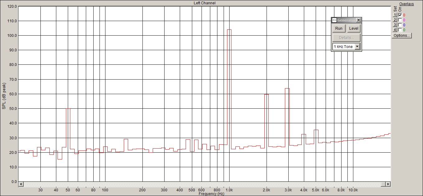

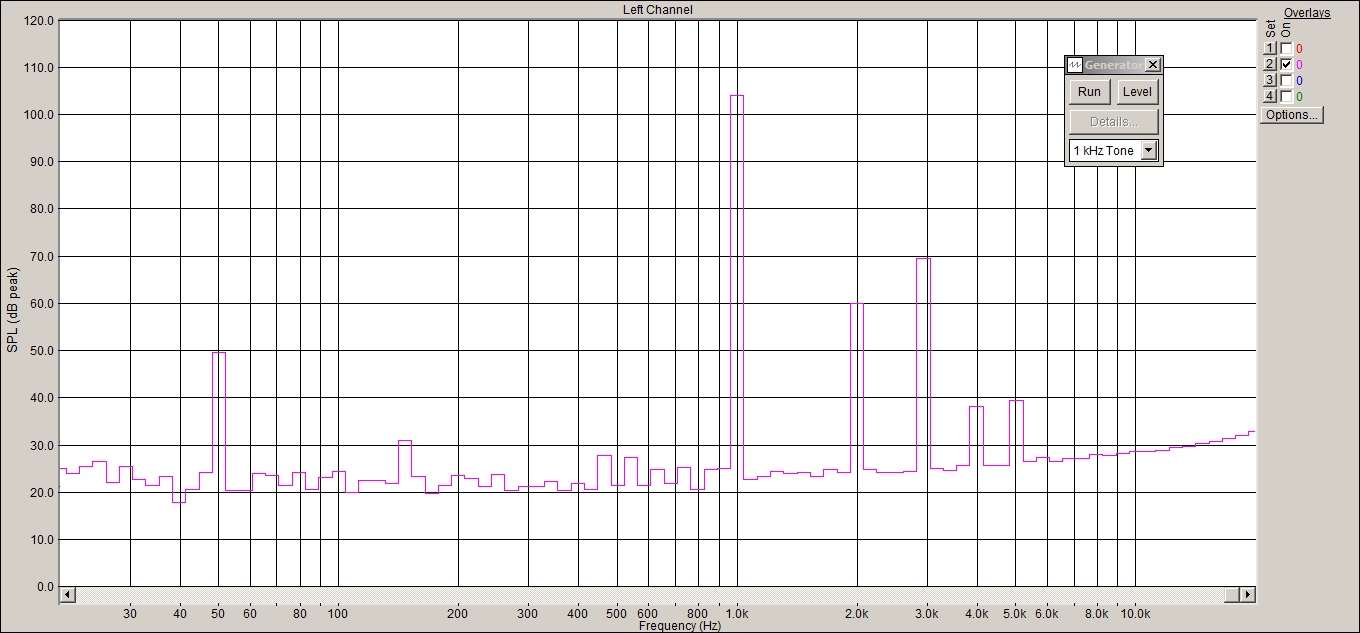

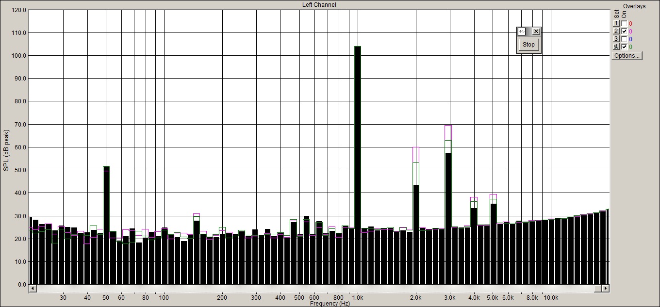

Спектр. В катоде выходных ламп 890 Ом, ток через него 92 мА, мощность на нагрузке (8 Ом) составляет 3 Вт:

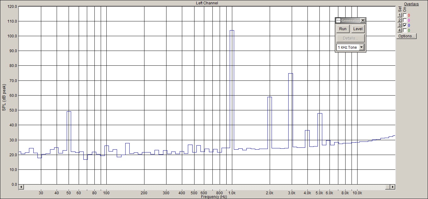

Увеличиваю катодный резистор до 1110 Ом. Ток 74 мА. Мощность на выходе 3 Вт:
Ещё увеличиваю катодный резистор, до 1330 Ом. Ток 62 мА. Мощность на нагрузке 3 Вт:

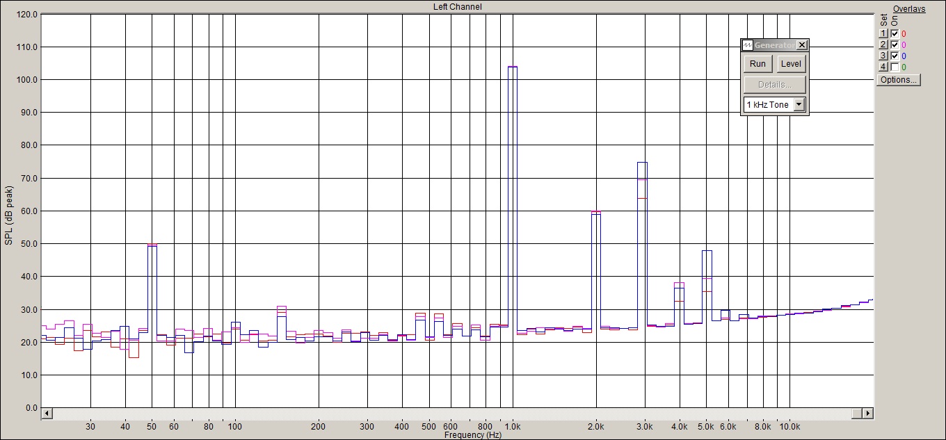

А это три (вышепредставленные) спектра наложенные:
зависимость следующая: с увеличением тока через лампу - уменьшаются 3-я, 4-ая и 5-ая гармоники.
Но в то же время - я не могу пропускать слишком большой ток через лампы. В расчётном режиме у меня напряжение анод-катод выходной лампы 300В. С учётом того, что на аноде лампы должно выделяться не более 12Вт тепла - ток через лампу должен быть не более 12/300=0,043А (43 мА). С двух ламп через катодный резистор - это не более 86 мА. А ещё должен быть запас на колебания напряжения в сети.
Поэтому, вывод делаю такой: катодный резистор нужно иметь минимально возможного номинала, но чтобы при этом ток через каждую лампу был в пределах её возможных параметров.
Вышепредставленные измерения я делал в ультралинейном включении выходных ламп, но без обратной связи.

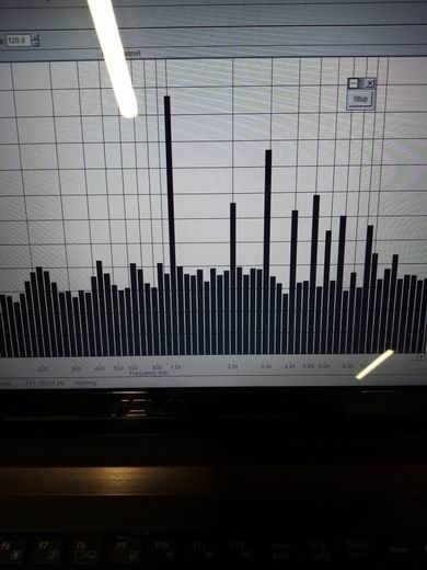

Далее я подключил отрицательную обратную связь и ещё сделал замеры:
на этой картинке:
малиновым цветом - спектр без обратной связи
зелёная линия - спектр с обратной связью, резистор ОС 1 кОм
чёрным - спектр с обратной связью, резистор ОС ок. 600 Ом
Во всех случаях - мощность на нагрузке была равна 3 Вт.
И с обратной связью - также сохраняется зависимость, что увеличение тока приводит к уменьшению 3, 4, 5 гармоник - но незначительно.
Что вы можете сказать по представленным спектрам?
Дядя Пётр! Скажу тебе, что давно не встречал такой умной , последовательной и красивой лабораторки. Смотри, у тебя с увеличением симметрии , то есть увеличением катодного резистора в выходном каскаде, вторая гармоника давится все сильнее относительно третьей. Что именно так и есть. Завел ООС- просадка четных еще более выражена, третья торчит. Классический спектр лампового пушпула на тетродах. То есть, процент искажений невелик, но торчок из третьей, пятой гармоник добавит треска на роке, чего ты собссно и искал.
И ещё. Обрати вниманте, что спектр ограничен 5й гармоникой на уровне шумов. То есть, чистенько и коротко. Видимо. этим и привлекателен ламповый звук.
Насчет 3 ватт- тут причиной невысокое анодное питание вых каскада, а выжимать можность получится лишь ценой кипятильника. И то, если прямо уж нужно мощи ввалить.

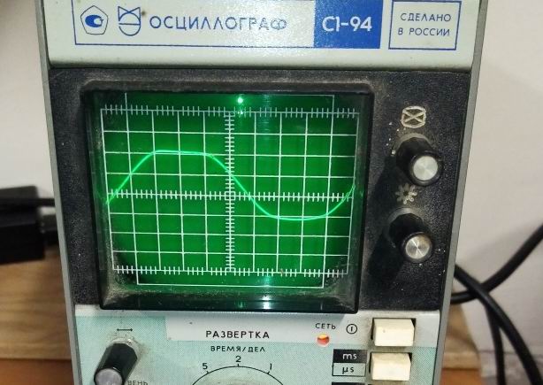

У меня ещё такой вопрос. Прочитал в интернете - что максимальная мощность усилителя измеряется при значении искажений в 10%. При этом нашёл информацию - что искажения 10% наступают тогда, когда на спектре разница по уровню в дБ между основным тоном и наиболее высокой гармоникой равна 20 дБ.
Выставил такой уровень регулятором громкости (разница между двумя верхними пиками 20 дБ):
при этом осциллограмма выглядит вот так:
меня смущает, что синусоида сильно искажена. И вопрос - действительно, при таком виде синусоиды замеряется максимальная мощность? Я раньше считал, что максимальная мощность - гораздо ранее, когда синусоида ещё плавная.

Петя, ткни в Опшинс- --утилитес- там есть THD , вывалится иконка с процентами искажений.
Насчет 10 процентов ты прав. эта цифра так и выглядит на экране. И кому стукнуло в темечко эту гадость принять за норму искажений- я не в курсе. Достаточно чуть сплющить вершинк у синусоиды. как появляется зуд в контрольном динамичке. Не услышать это невозможно.

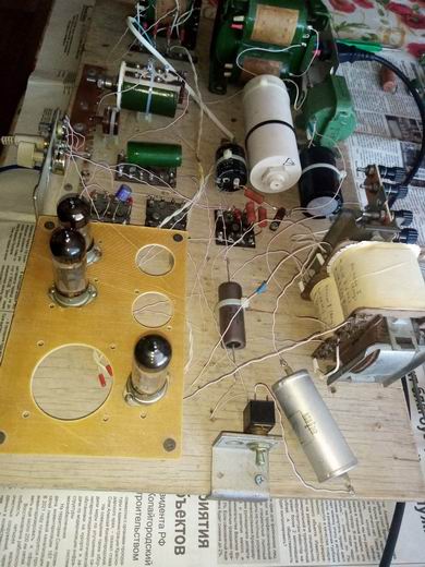

Сегодня, после многочисленных опытов и измерений - притащил макет на прослушку. Звучание - уже не так поразило, как впервые. Но всё равно, при сравнении, на рок музыке звучит интереснее моего SE.

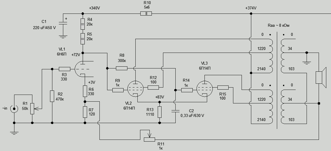

У меня вопросы.
Катодный резистор драйвера нужен 450 Ом. Но как правильно разбить это сопротивление для завода обратной связи? Я разбил на 120 + 330 это нормально? Следует ли шунтировать ёмкостью верхнюю часть катодного резистора (330 Ом)? Что это даёт кроме повышения чувствительности схемы? Какой величины должен быть R11? И вообще - исходя из каких соображений подбирается номинал R11 и R7?
Катодный резистор разбиваем на две части, если нужно сохранить усиление. запас его, раза в полтора. Тогда верхнюю часть резистора шунтируем емкостью. Можно этого не делать, завести сигнал ООС прямо в катод, резистор катодный взять один , суммарного сопртивления.
Низкоомный отгрызок от этого резистора, сидящий в землю, нужен, чтобы резистор R11 получился небольшим и не притащил паразитов своей емкостью на высокоомных выводах.
Заодно какая-ни какая, а нагрузка выходника на случай отваливания концов к динамикам.
Величина R11 - по результату, чего мы добиваемся этой самой оос, то ли выходного сопротивления, то ли снижения шума и фона , то ли звука интересного.
Вых сопр можно измерить простым способом, откидывая и подкидывая нагрузку, если без фанатизма дать входной сигнал, чтобы на выходе было 1-2 вольта, можно не бояться неприятностей с перегрузкой выходника без нагрузки.
Да, добавлю, что усиление схемы определяется как отношение R11 к R7
"запас его раза в полтора" - не понял о чём речь. Верхняя часть катодного резистора (номинал) - в полтора раза больше, чем в нижней части?
Усиление лампы с нешунтированным резистором автосмещения раза в полтора меньше . Общее усиление схемы тоже.

Ставим кондёр в катод - увеличиваем усиление первого каскада и внутрипетлевое усиление ООС схемы. Далее увеличиваем соотношение резисторов ООС - возвращаемся к исходному внутрипетлевому, но при этом повышаем общий коэффициент усиления схемы и её чувствительность по входу. Правда, здесь исходный запас по усилению без ООС совсем невелик, и особо сильно не разбежишься, но попробовать что-то "покрутить" на слух можно.
И если в безоосном усилителе можно отслушивать лампы и делиться впечатлениями, то в ООснике вообще без разницы, что ставить. результат не виден даже на экране Спектры. Не говоря уже про отличия на слух.

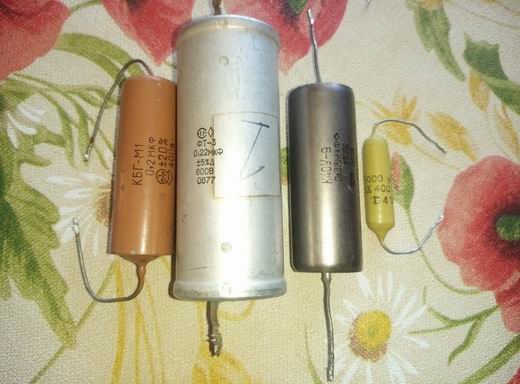

Попробовал шунтировать конденсатором на лету одну часть катодного сопротивления (R6 по схеме выше). Ничего не уловил. Не ощутил каких-либо изменений в звучании и не уловил увеличения чувствительности схемы. Решил такой конденсатор не ставить.
Также - провёл отслушку конденсатора - что идёт между сеткой второй выходной лампы и "землёй" (С2 по моей схеме выше). Практически - нет никакой разницы при их замене. Сделал специально тумблер и по паре конденсаторов выслушивал - переключал на лету.
претенденты были такие
капельку показалось - что звук с КБГ-М1 чуть чище. Его и вставил в макет.
Заметил, что при переходе в триодный режим выходного каскада - чувствительность общая увеличивается, чем в УЛ режиме с нравящейся мне глубиной ОС. Решил возвратиться - послушать триодное включение. Был в замешательстве. Прикрутил к макету тумблер, переключающий вторые сетки выходных ламп то в УЛ, то в триодный режим. И кнопку разрыва обратной связи. Стал переключаться на лету. Выбор сделать непросто. Но всё же, коль я решил "заточить" схемку под рок - то небольшой перевес в сторону УЛ с ОООС имеется.
Вроде - все детальки макета покрутил. Остался резистор между сетками выходных ламп (он у меня R8 на схеме выше) на 300 кОм. Как подбирается его номинал? Я так понимаю - он нужен, чтобы передать потенциал сетке второй выходной лампы. Но в то же время - по нему может как бы пройти сигнал, предназначенный для сетки первой лампы. А для второй лампы - такой сигнал не нужен вовсе. То есть - сильно маленьким этот резистор делать нельзя. Ещё - он образует фильтр, совместно с конденсатором С2. Есть также ограничение по его максимальному значению - чтобы лампа "не забыла" какой у неё потенциал на сетке и не ушла бы вразнос. В общем - подскажите, какой нужен номинал этому резистору.
