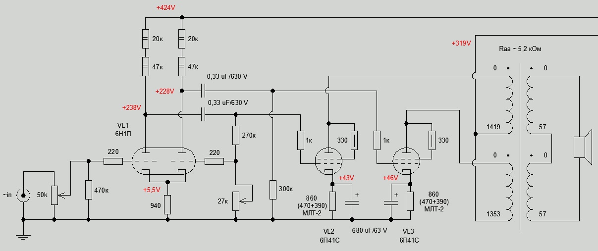

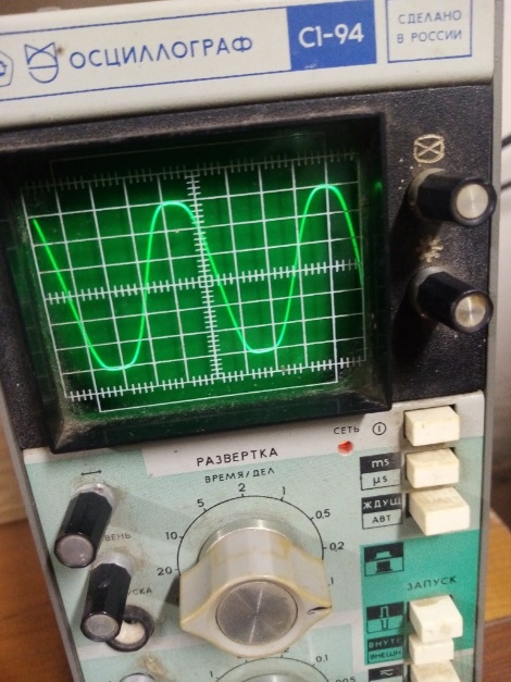

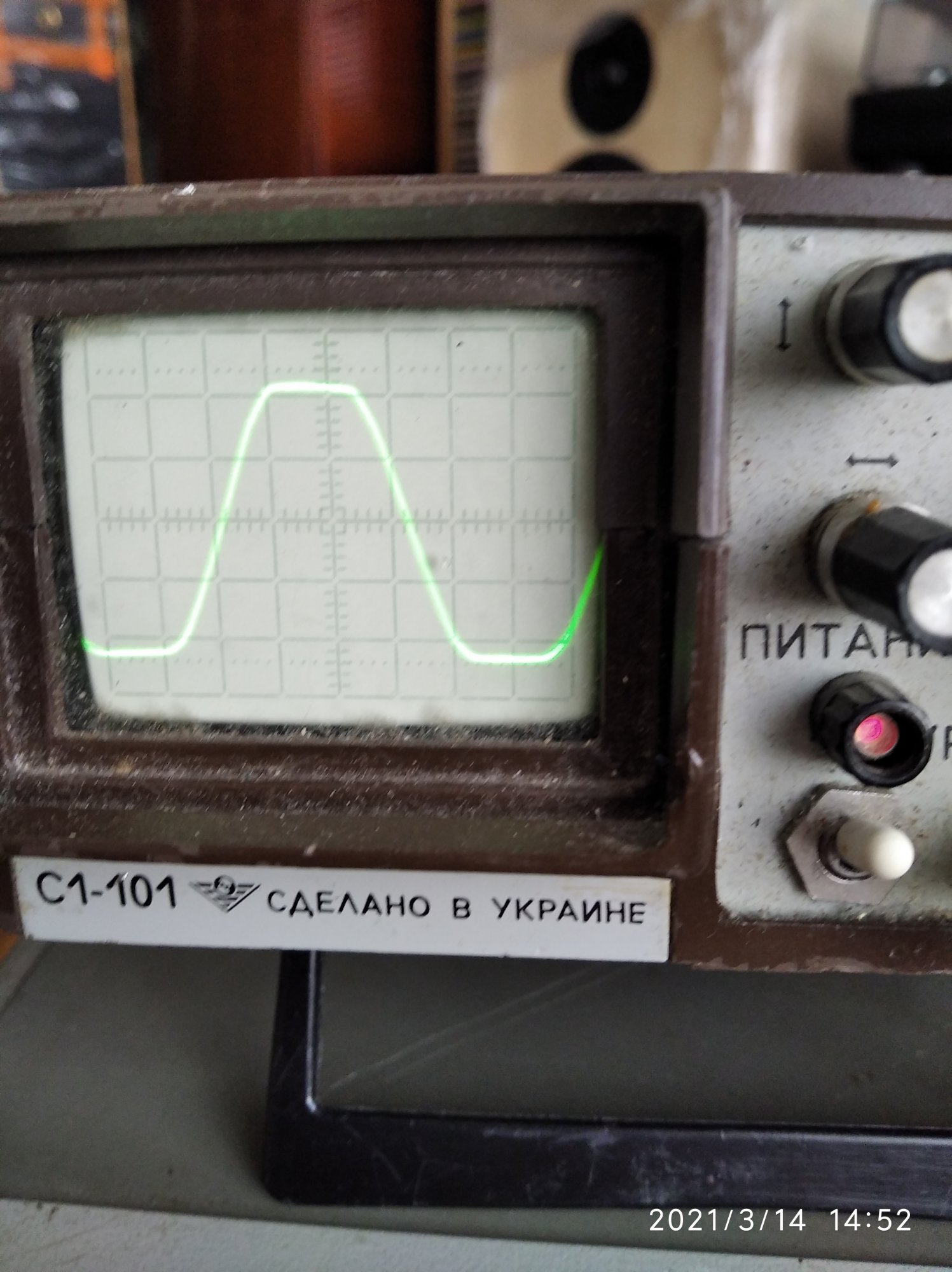

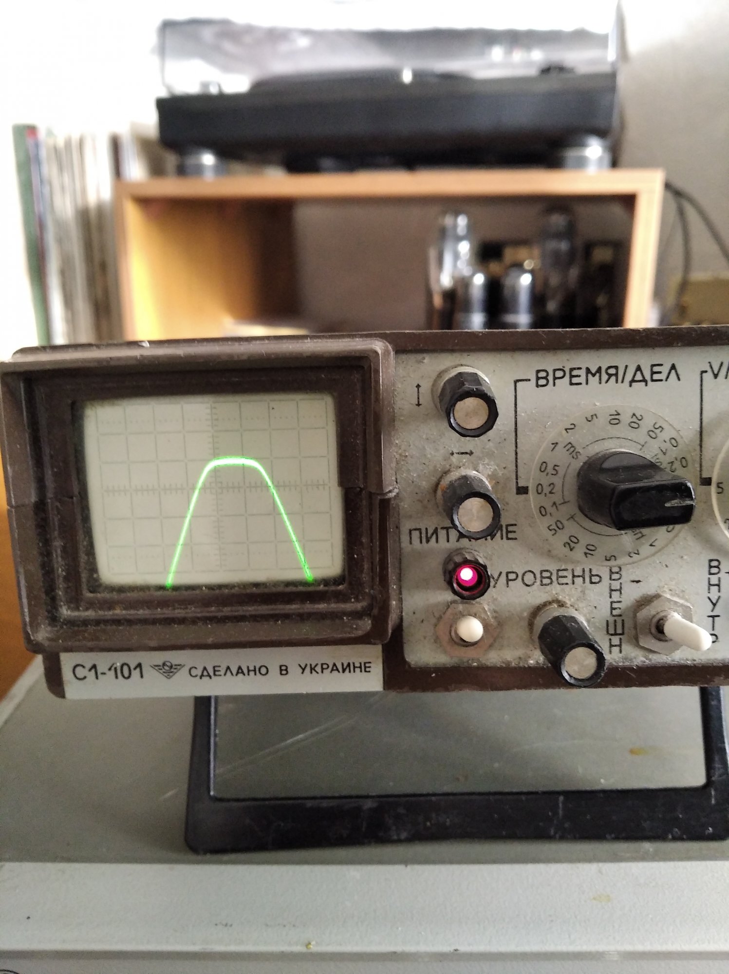

Настраивал макет. Равенство амплитуды на анодах 6Н1П - подстраивается просто. Ставишь щуп осциллографа на общий катод 6Н1П - и крутишь переменник в сеточном резисторе выходной лампы (при имеющейся синусоиде на входе). В каком-то положении пульсации на катоде перестают быть и осциллограф показывает прямую линию - вот и есть равенство амплитуд.
Затем - переменником в катоде 6Н1П регулировал одновременность наступления ограничения и положительной и отрицательной полуволны на анодах 6Н1П. Затем - снова регулировка по переменнику в сеточном резисторе. И так несколько раз.
В итоге - всё устаканилось.
Одновременность наступления ограничения на анодах 6Н1П выглядит так:
сигнал до наступления ограничения - достигает почти 150В амплитуды на анодах 6Н1П. Катодный резистор получился 940 Ом.

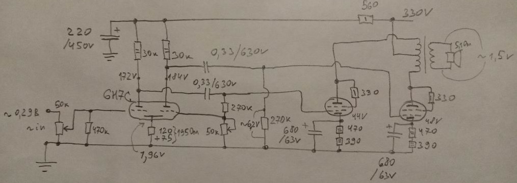

Замеренные напряжения были такие:
Затем - потащил слушать.
Фееричного ничего сначала не услышал.
Но звук - интересный довольно. Особенно, когда в мыслях понимаешь всю простоту схемы. Прослушал довольно долго. И хочу ещё послушать потом. Как бы - ощущается запас по мощности, даже при малом уровне. Оно как бы - положительно отражается на восприятии звучания в общем.
При входном напряжении 0,4В, напряжение на сетках 6П41С составило по 10,8В. То есть усиление у 6Н1П в этом каскаде получилось 27.
с 0,4 в на входе раскачать выходные лампы на полную- чем не достижение.
Ну... я их вообще-то не раскачал на полную... с 0,4В на входе - я получил 10,8В на сетках выходных ламп. Так как смещение выходных ламп 45В - то я не раскачал выходные лампы "на полную".
Я хотел обратить этой своей фразой внимание на то, что усиление получилось больше чем было с 6Н7С (первые мои эксперименты в этом заходе:
Сейчас коэффициент усиления реальный составил 27. А ранее, с лампой 6Н7С и питанием 300В, - был меньше, был 21.
А ещё я говорил о том - что если сравнить предыдущий вариант селфсплит на 6П14П и теперешний - 6Н1П+ PP 6П41С, то получается два момента:
1. Селфсплит играет тише при одном и том же напряжении от источника - то есть чувствительность (назовём так) у теперешнего варианта (6Н1П+ PP 6П41С) - выше, даже несмотря на то, что 6Н1П не раскачивает выходные лампы на полную.
2. При максимальном напряжении на источнике - селфсплит заходил в ограничение (то есть - перегруз, большие искажения). В то время как теперешний вариант (6Н1П+ PP 6П41С) даже при максимальном напряжении с источника - до ограничения не доходит. То есть: максимальная мощность в случае с 6Н1П+ PP 6П41С - получается больше, чем в варианте селфсплита на 6П14П, при одном и том же источнике звука.
Эти два момента, как бы, - говорят о преимуществах варианта 6Н1П+ PP 6П41С, по сравнению с селфсплитом.

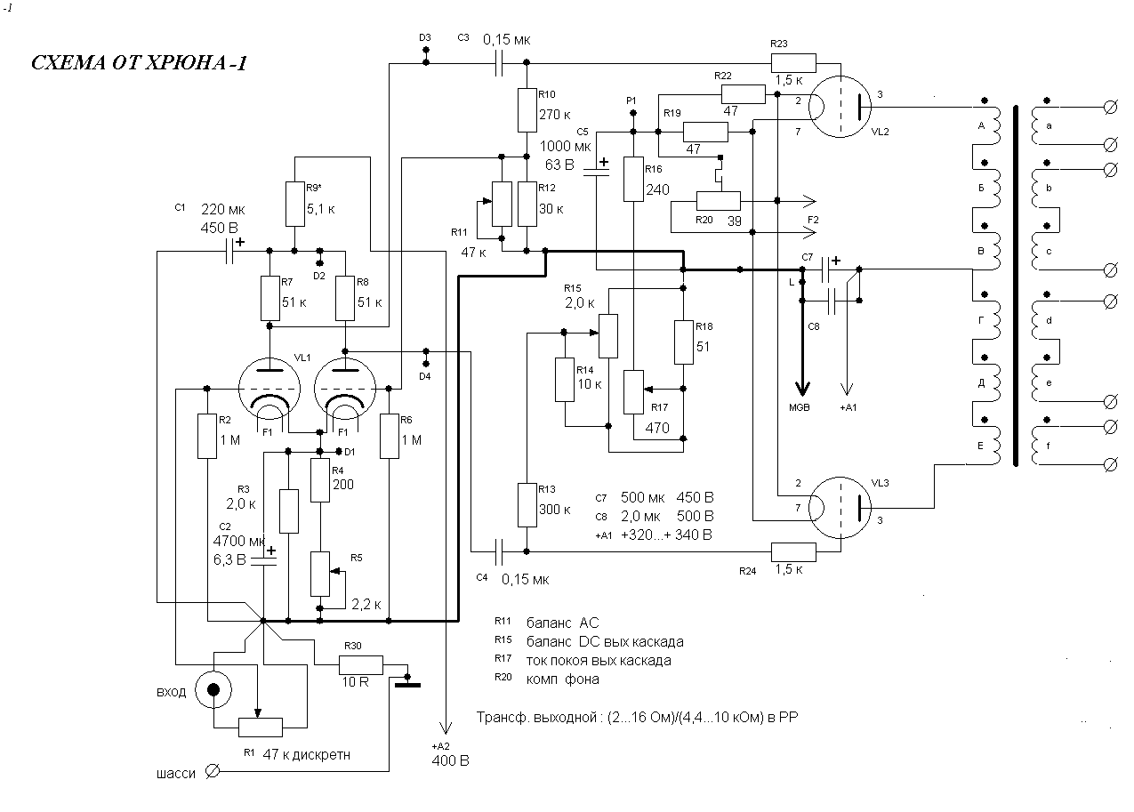

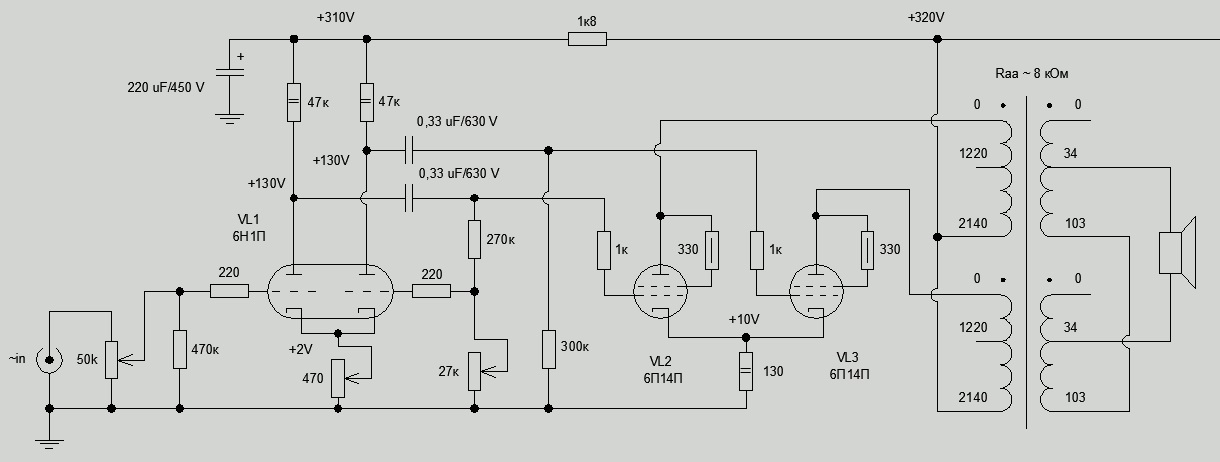

Крайние два сообщения - я так понимаю - сводятся к тому, что мне советуют собрать новый вариант макета? "фазоинвертор по схеме Хрюна или Лихницкого на 6н1п" с выходными лампами 6П14П? Питание при этом оставить такие же - для ФИ +400В, для выходного каскада +300В?
Так 6П14П тоже 400 вольт держат. Почему бы их накормить по полной?
Кажется наврал. То я 400 вольт на 6П6С подавал.
Что там у Юрия Робертовича в однотактниках было?
По справочнику всего-то 300 в

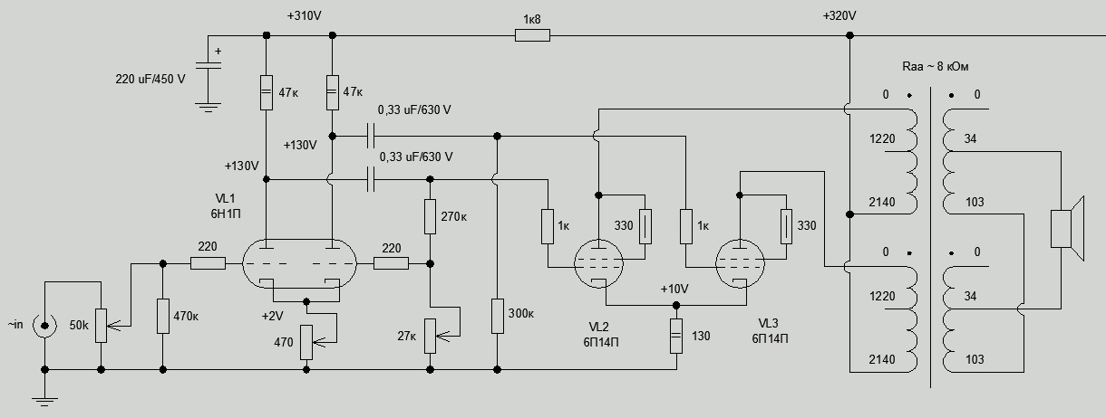

Можно всяко: питание 400 на всех, вых каскад на 6п41с. Можно питание 400в, но схема селфспит на 6п14п. Можно 300 в на все, выход на 6п14п, драйвер по Лихницкому , с их куриным смешением драйверу на 6н1п хватит и 300.
Я так понял, следующим вариантом макета, предлагается вот такая схема:
Взгляните, прошу. Может, где-то что-то следует подкорректировать.
Резистор-антизвон в правой сетке фазоинвертора лишной, его роль выполняют резисторы делителя.
Ещё замечу, что красивая картинка на экране осциллографа,плавно ограниченный верхушками сигнал, соответствует и красивому комфортному звуку, лишенному моря грязи при жестком ограничении сигнала, когда верхушки словно отрезаны ножом. Проверено не раз.
