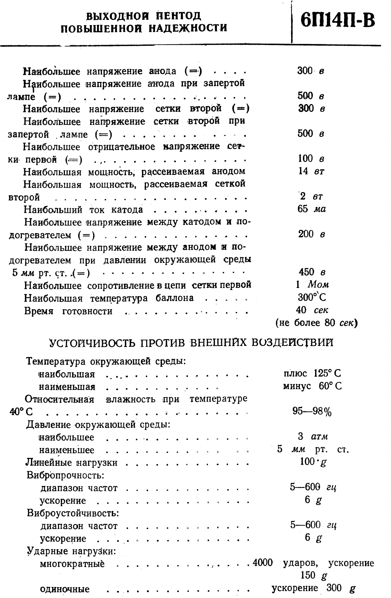

Т.е. на 6П14П более 300 В не подавать? Помрет?
Просто любопытно. На 6П6С 400 В подавал без проблем.
И мне казалось, что видел схемы с 400 на 6П14П.
Я так понимаю, резисторы с анода в сторону сетки - это обратная связь, призванная быть из-за пентодного включения. А раз уж есть такой резистор и на правом плече - то появляется возможность подобрать ещё один на "землю" - и появляется делитель для сетки правого плеча. Но что произойдёт при подаче синусоиды на вход... и насколько устойчив будет режим
Мне таки интересно по максимальному практическому анодному для 6П14П.
Юрий Робертович! Если мне память не изменяет, в Ваших однотактниках на 6П14П и 6П1П анодное задрано (в районе 400 В), ток уменьшен, максимальная мощность на аноде в норме. Всё живое и работает. Так? Или мой склероз меня подвел и там 400 В нет?
Информация полезна для РР на тех же лампах. Петру мощность нужна, а она с питанием связана напрямую.
Сергей, для гитарников делал 450в, без проблем

400в не все 6п14п терпят. Особенно импорт. Венгерскую в Покемоне на 400в в клочки разнесло, Тесла работала спокойно, наравне с нашими.
Чтобы применить смещение сетки 9 вольт от выпрямленного накала 6,3, пришлось понизить напряжение экранной сетки до 240-250в внешним делителем.
В триодном включении с питанием 400в наша 6п14п работает. Как к этому импорт отнесется- не знаю.
Опять же. Задумал 400 вольт- думай, что будешь делать с током в 35 ма, выходником на повышенную приведенку , падение мощности. И во что вывалится твое питание в варианте селфсплита , добавка в 200в минимум к имеющимся 400в. Так что, ватты лишние добываются непросто.
6п14п-ЕВ, и 6п14п старых запасов 50-х, 60-х годов все работали. РР на 6п14п с ТВЗ из ТАНов.
Спасибо.
Значит не подвёл склероз, про 400 вольт правильно помнил.
А то глянул в интернет справочник - в предельных параметрах всего 300 В анодного. Удивился.

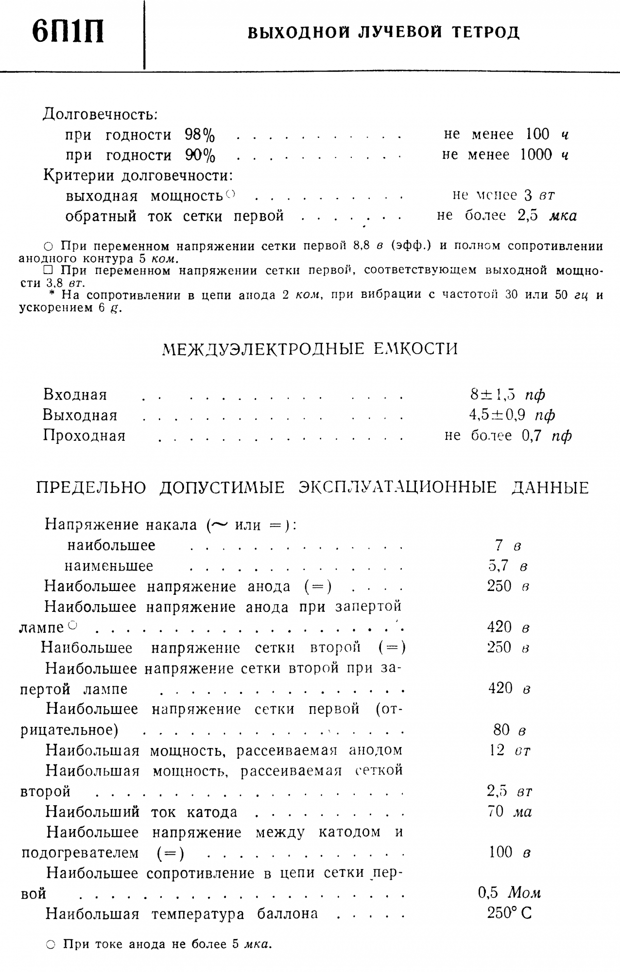

А 6П1П-ЕВ и с ромбиком как насчёт максильного анодного? Они 400 В держат?
И 6п1п держат

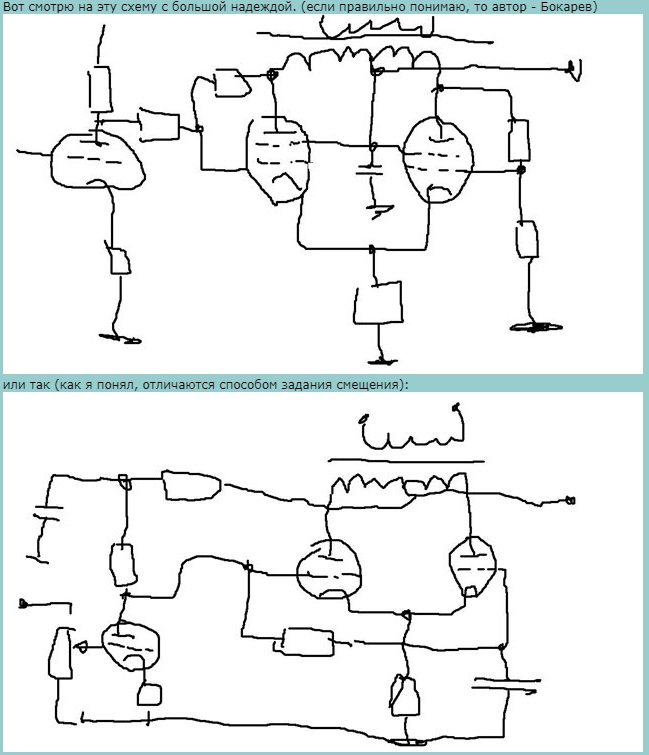

Но тут вот - всплыла снова схемка селфсплита. Бока говорит - не собирал, что только идея. Я, правда, не понял - "не собирал, просто идея" - относится к одной схемке селфсплита, или к обеим... Если к обеим - то вообще - получается - идея Боки - я её собрал - и остался крайне удивлён, положительно.
А вот теперь думаю над второй схемкой селфсплита от Боки. Только вот, - знаний моих не хватает понять, рабочая ли она и насколько устойчива. Очень смущает делитель в сетке правого плеча. Ведь если получится малейшая разбежка потенциалов на левой и правой сетке - не представляю, что будет.
Может - вместо того, чтобы механически пересобрать макет на 6Н1П + PP 6П14П - мне следовало бы пораскинуть мозгами и попытаться изобразить с номиналами то, что Бока назвал "PPПокемонолофтин". Вот с этими мыслями и сижу. Просто сижу.

А селфсплиттер несколько геморойнее и менее надёжно. Это моё мнение, личное.

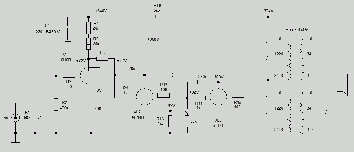

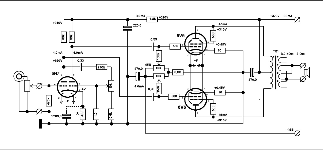

Набросал номиналы. Скажите - такая схема может работать? Или - ничего не получится?
Я по такому изврату не скажу.
Это Александр посмотрит.
Я сделаю себе маленький РР по схеме А. Резвого (она классическая - точно работать будет). Там и ФИ понятный и смещение выходного каскада фиксированное. И лишнего каскада усиления не понадобится, и фикса для динамики хорошо. Чем не вариант для энергичной музыки?

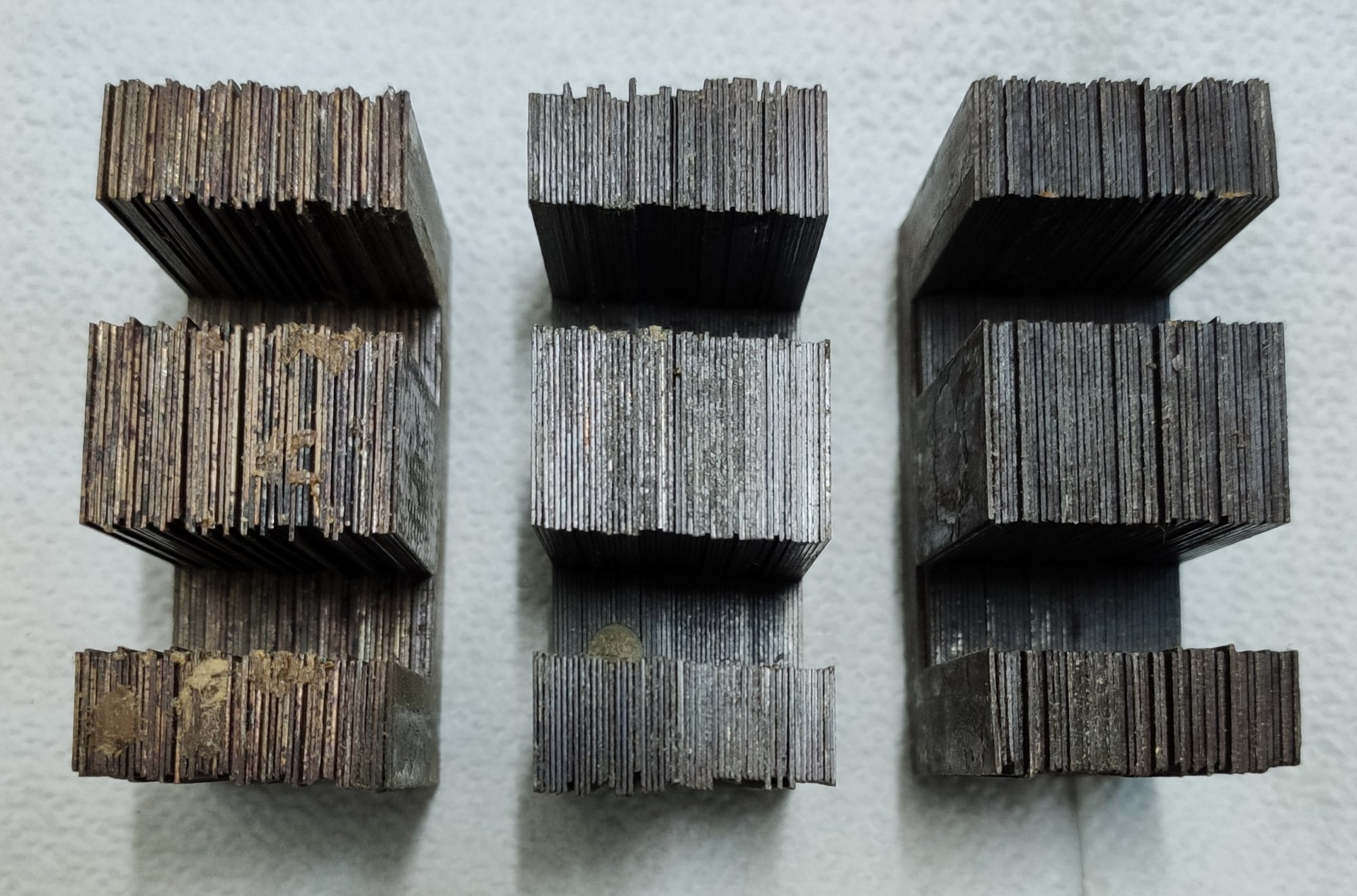

Я сейчас разобрал несколько бабушкиных ТВЗ, любимых Юрием Робертовичем ТВЗ-1-1.
Качество изготовления просто пипец! Ниже плинтуса! А они 73-го - 74-го годов, ещё развитой социализм был.
Вот фото сердечников. Понятно, почему немагнитных прокладок в зазорах нет, здесь они, зазоры, и без прокладок ого-го. Даже ширина стержней у Ш- пластин разная! Такого даже представить не мог.
Обыкновенная классическая на 6Н7 - 6П6С РР.
Называю так, потому что Александр её рассчитал и здесь выложил. Он её опробовал, и оценил как хорошо звучащую. Можно смело делать.
Она тут где-то выше есть.
Это ответ на вопрос о схеме Александра Резвого.
Вот:

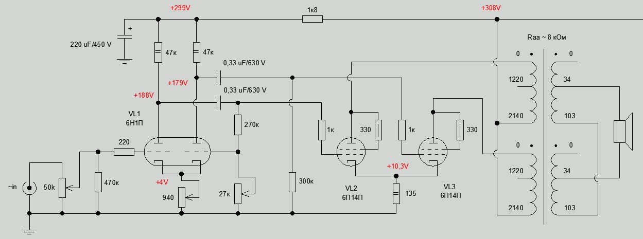

Собрал макет. Схема с реальными напряжениями получилась такая:
Настраивал подстроечник в катоде 6Н1П и подстроечник в сетке выходной лампы.
Затем послушал.
Вот что я могу сказать. Звучание в варианте 6Н1П + PP 6П41С - мне понравилось больше. Если сравнивать эти два варианта - то про звук 6П14П я могу сказать, что он несколько "более истеричный" - несмотря на то, что в то же время - более музыкальный. При прослушивании - постоянно не покидает мысль, что выходной каскад близок к клиппированию, как бы - хочется сделать потише. Но уменьшение громкости не помогает - звук всё равно остаётся несколько с надрывом. Разборчивость - похуже, чем было с 6П41С.
Что касается чувствительности - то она очень высока. Субъективно - чувствительность этой схемы больше, чем чувствительность моего SE на 6С4С, которая раскачивается двумя каскадами 6Н8С!
Хочу вернуться к селфсплиттеру с гальваносвязью на 6П14П. Он для меня остаётся пока наиболее интересным. И ещё - 6Н1П + 6П41С понравился.
Затем послушал.

4в на катодах 6н1п - ? Надо настраивать.
Настраивал по одновременности наступления ограничения положительной и отрицательной полуволны на сеточном резисторе выходной лампы (при этом - сами выходные лампы были выдернуты из панелек).
Крутил переменник в катоде 6Н1П и смотрел осциллограф. Когда на сеточных резисторах выходных ламп подрезание синусоиды стало симметричным - и сверху и снизу одновременно - остановился. Замерил напряжение при этом на катодах 6Н1П - оно составило 4В. Неограниченный сигнал при этом на сеточном резисторе выходной лампы - был около 100В (ампл.).
Навскидку- по 2. 5 ма на триод, с резисторами по 47 кил, при 200 анодного с питанием +300 - все вроде в рамках приличия.... Зная Петину дотошность, уверен, что он все настроил как советовали.
В схеме нет лишних деталей, простая и понятная. Поэтому я бы оставил как есть, в тетрадку на память . вариант "совет начинающим".
